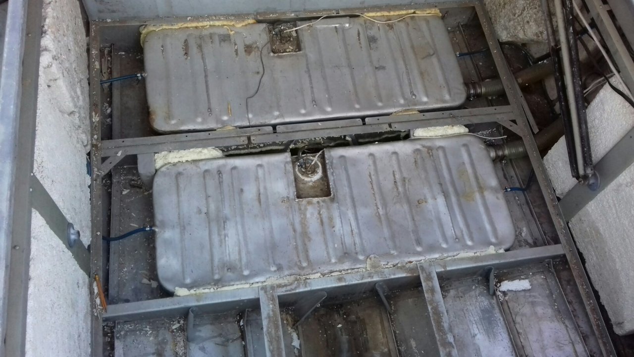

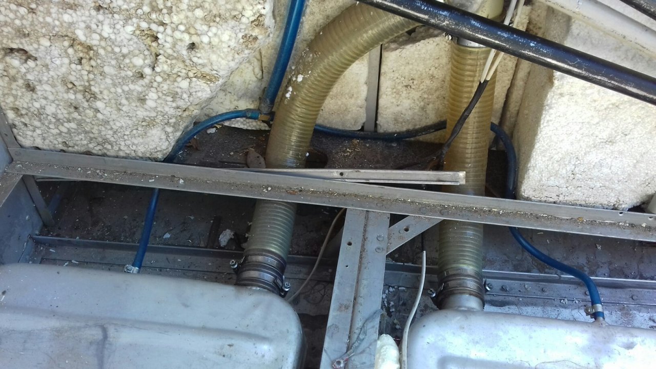

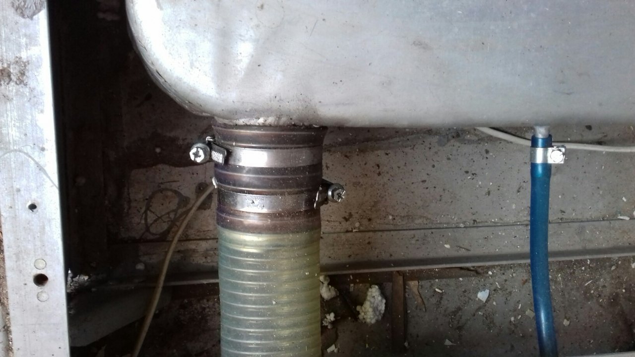

Топливные баки под сланями .
Oleg_samara
18.01.2017
2 929
2 562

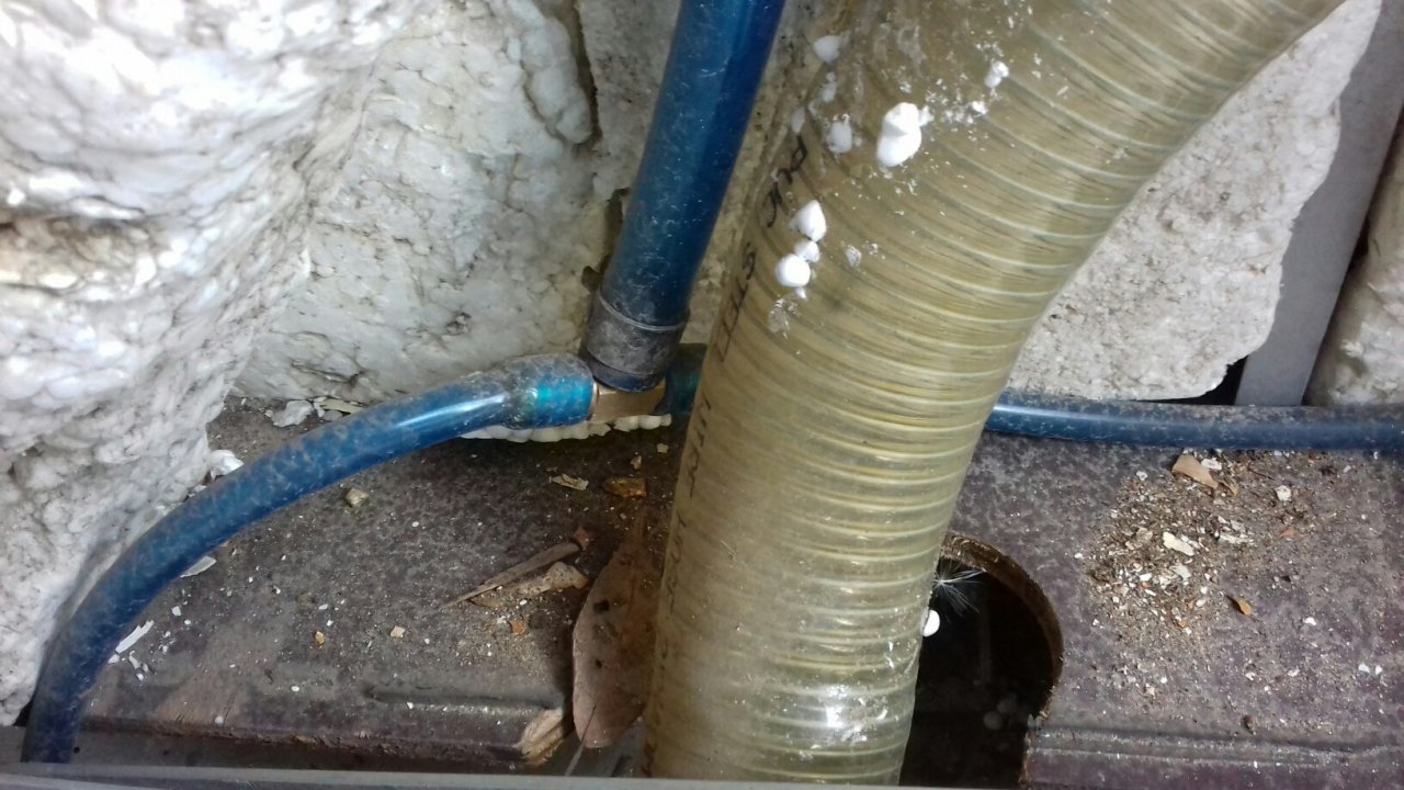

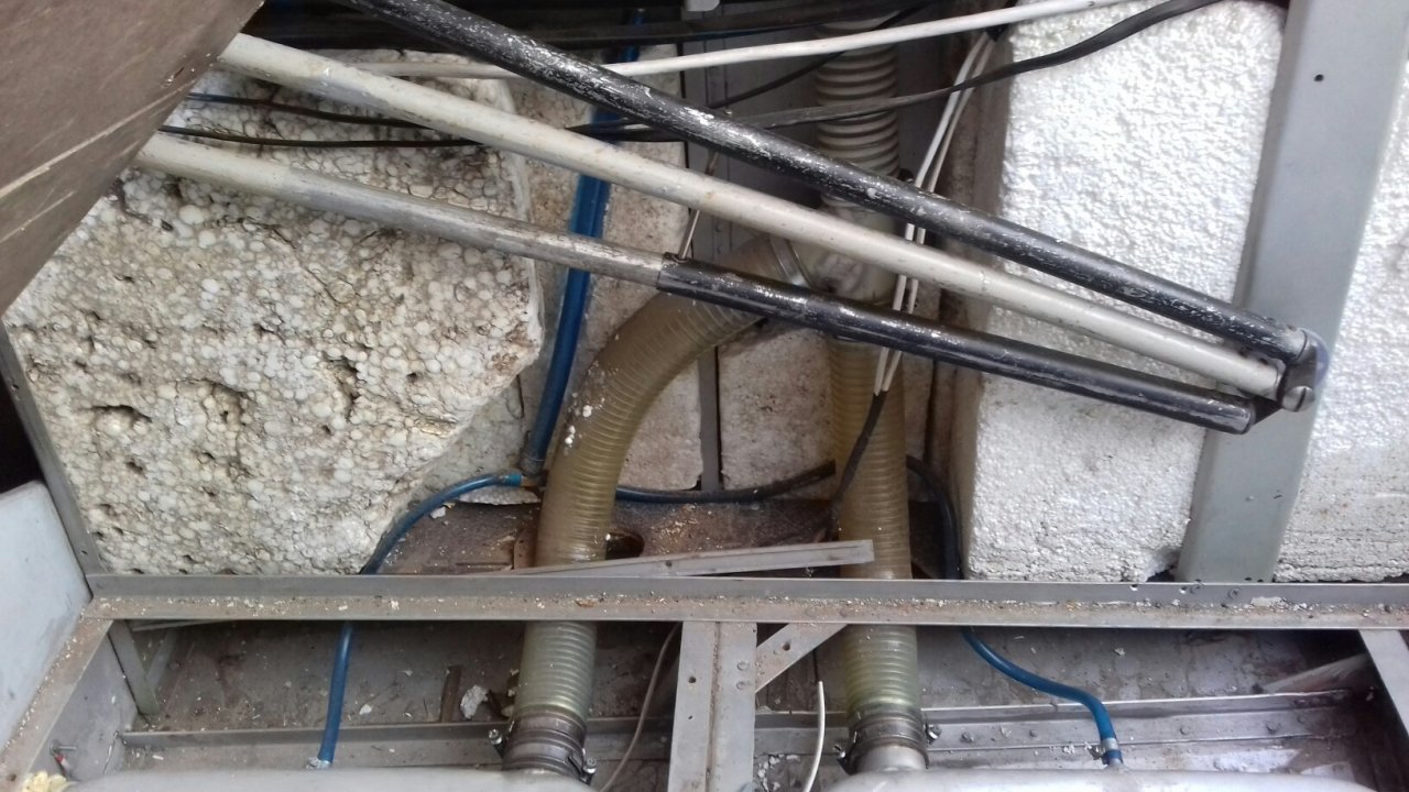

Заправочные шланги через тройник идут к одной горловине.
Oleg_samara
18.01.2017
2 929
2 562

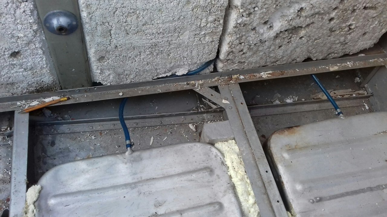

Сапуны с обоих сторон баков через тройники выводятся по обоим бортам .

А забор топлива как организован?
2 114
автосити
23.11.2011
85
Перегородки есть по 2 штуки

Это значит от свистопляски с разными баками не ушли. Заправляются из одной горловины, а расходуются из разных???
Не факт, скорее всего они через тройник объединяются в одну магистраль, если нет, то ни чего не мешает так сделать.
Совершенно верно , причем с начало заправляется один бак по прямой магистрали, при заполнении, поток топлива уходит в сторону и происходит заполнение второго бака, все это происходит само сабой, только не бешеной струёй, повороты подгаживают.

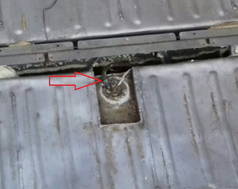

Снизу к баку приварен короб на 5 литров, ,,килеватость корпуса позволяет,, как расходный бак , сообщающиеся отверстия по оси лодки, по этому при любой циркуляции топливо не перетечет из расходного бака . Топловозабор через датчик ВАЗ 2104 , на каждом баке. Бензиновые электрокраны от автомобильной карбюраторной системы ГАЗ - БЕНЗИН , по этому питание идет только с одного бака , второй в резерве на обратный ход , считаю такой подход более правильный, свистопляски совсем нет, тумблером переключаеш электрокраны , заодно и указатель бензина переключается , он тоже один из за экономии места на приборке . Зажигание выключил и краны закрыты.

Для кого электрокраны квадратный трехчлен, ставится кран от УАЗика , он сразу тройником будет.
Ну наверное. По мне - кучка лишнего деталья и лишней сварки ради перемещения баков в днище. Для меня не особо подходяще. Можно сделать проще.

Ради правильной развесовки можно затратить время. Сложности 0!
Сань история такова , сначало на эмке в отсеке где размещался реверсредуктор разместили самодельный двухсекциооный бак на 130 литров , и делалось это ради широкого салона , потопчины у Амуров широченные , как только баки от туда убираются потопчины заужаются по 100 мм сверху и 50 мм снизу каждая, под стандарт фанеры на полы1500 мм, сверху 1600 мм , против родного 1400 мм комфорт ощутимый. На Амуре 3 расширить салон оказалось сложнее, чем на Амур М , пока салон не расширял , в планах после модернизации Николи продам Амурчик . Развесовка естественно в плюсе, а вот заправка по обоим бортам не совсем удобна, тащить шланг через лодку .

Заправка только через одну горловину. И забор из двух одновременно, это самое оно. А так...если только халявный аргон есть и скучно

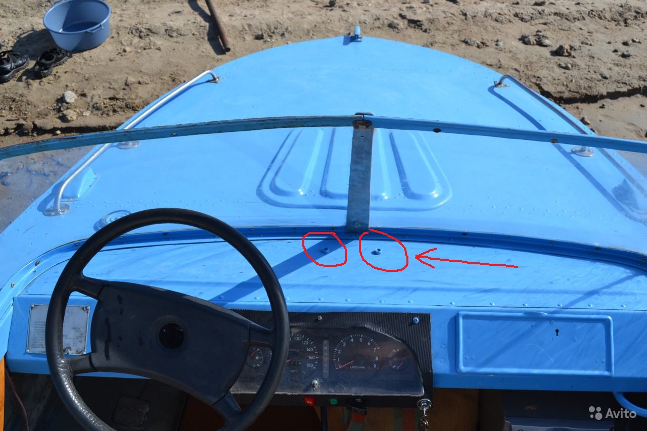

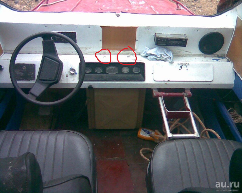

Доброго, вопрос знатакам , что за контакты сверху на панеле и для чего они? снизу к ним подходят провода от стандартной проводки
28 295
2 928
Для подключения фары-искателя и клотикового огня.
На эти гнезда приходит +
28 295
2 928
Фара осталась от амура, а клотик пролюбил((
Струбцинками на рамку стекла крепятся.

Спасибо) был уверен что Тугарин знает)
