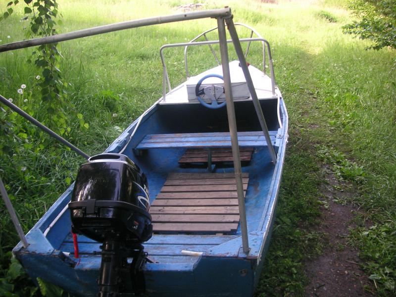

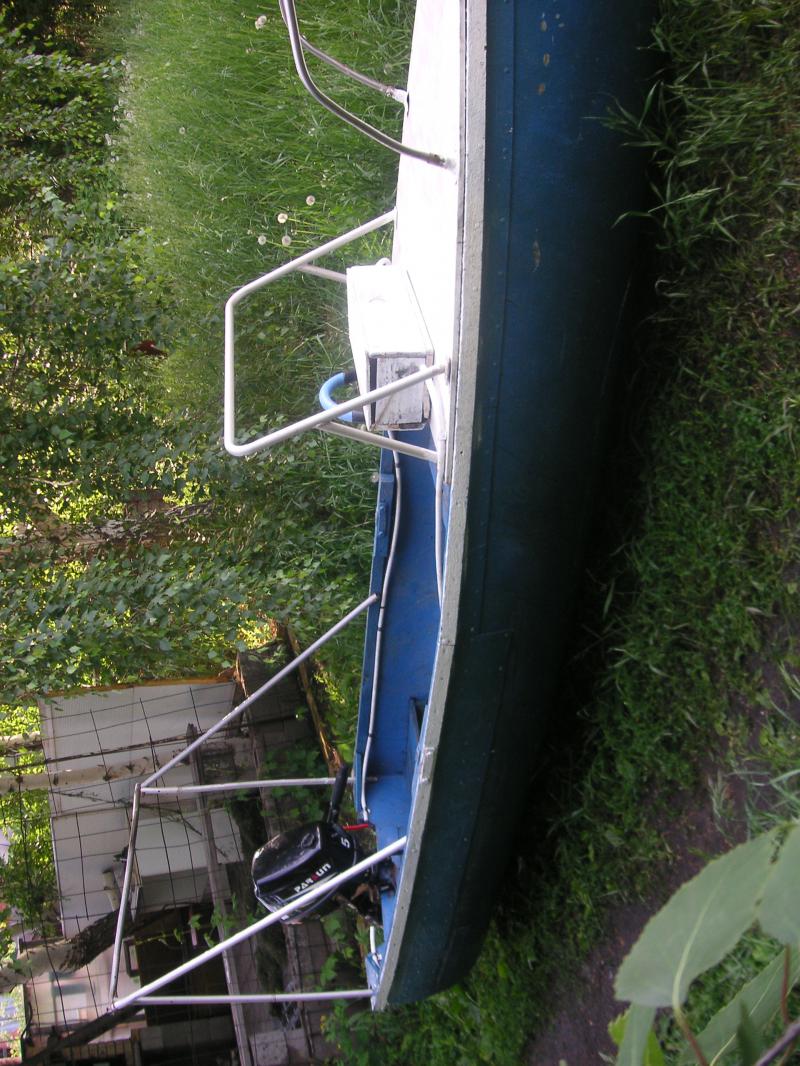

Ну я бы не сказал так! У меня Ока дюралевая 100 кг и вихрь 55! и ничего без проблем! И еще есть Кефаль фанерная старая очень я на нее вихрь вешал покатался минут 30 причем по волне и транцу хоть бы хны но это ракета под таким мотором а не лодква ну жудко опасно! Кстати я беру щас Ветерок 8 как раз на нее ее вес 80 кг длина 3.8 и ширина1.3 и как говорит производитель лодка под таким моторм будет глиссировать, но она килевая! Раньше у меня для нее был Parsun 5 4 такта и еле еле на полу глис на полном газу в пустой лодке вытягивал!

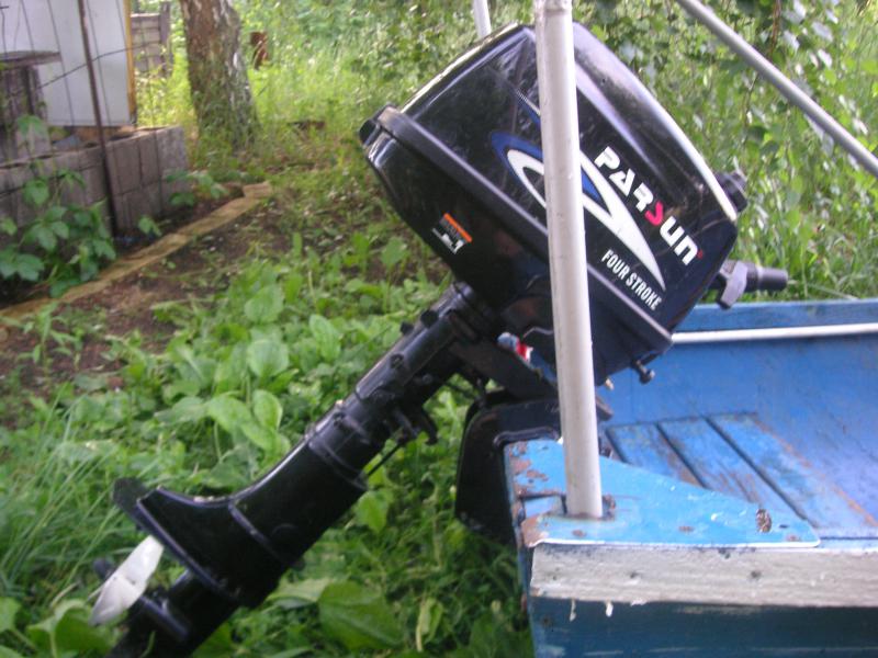

Вот Парсун 5 4 такта
