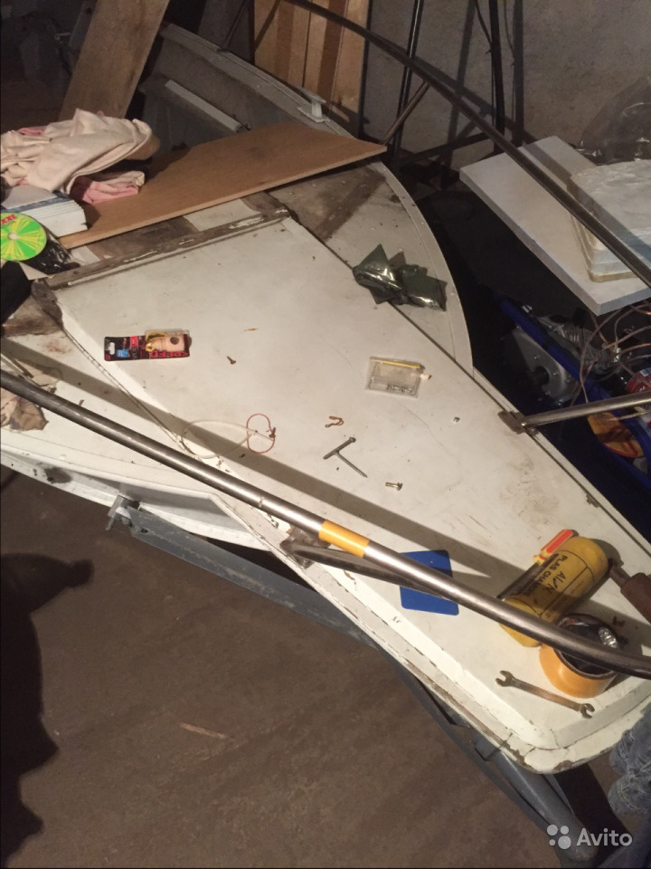

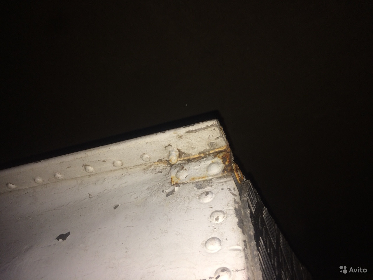

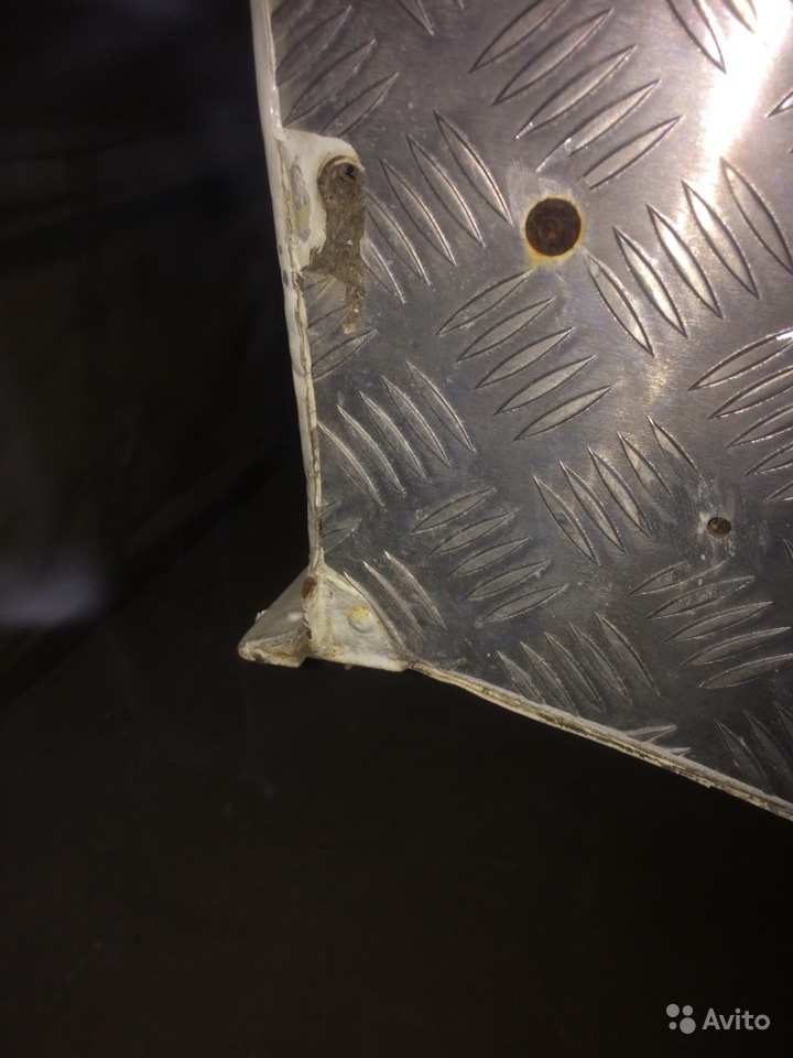

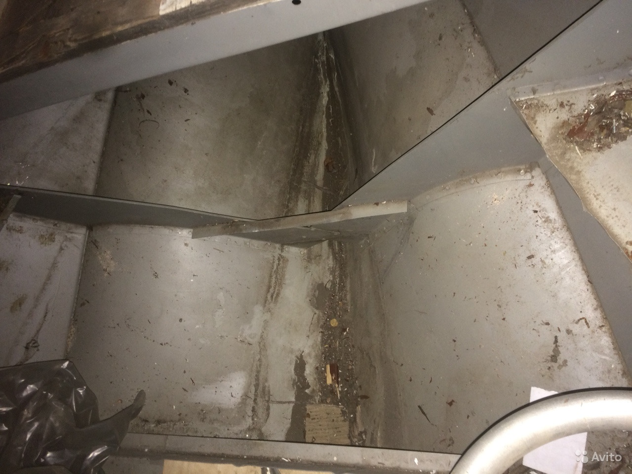

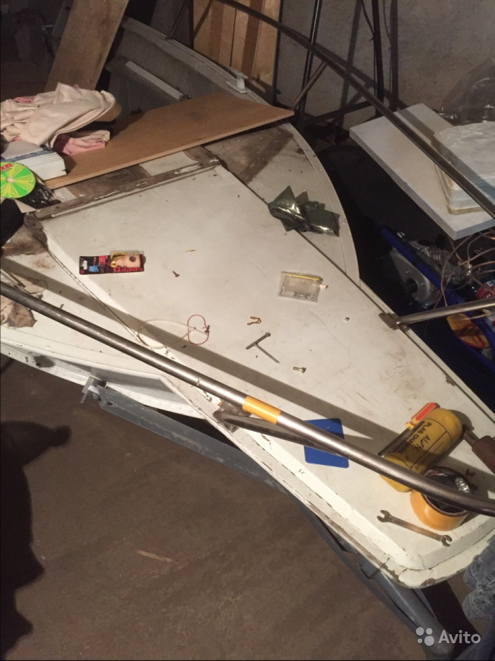

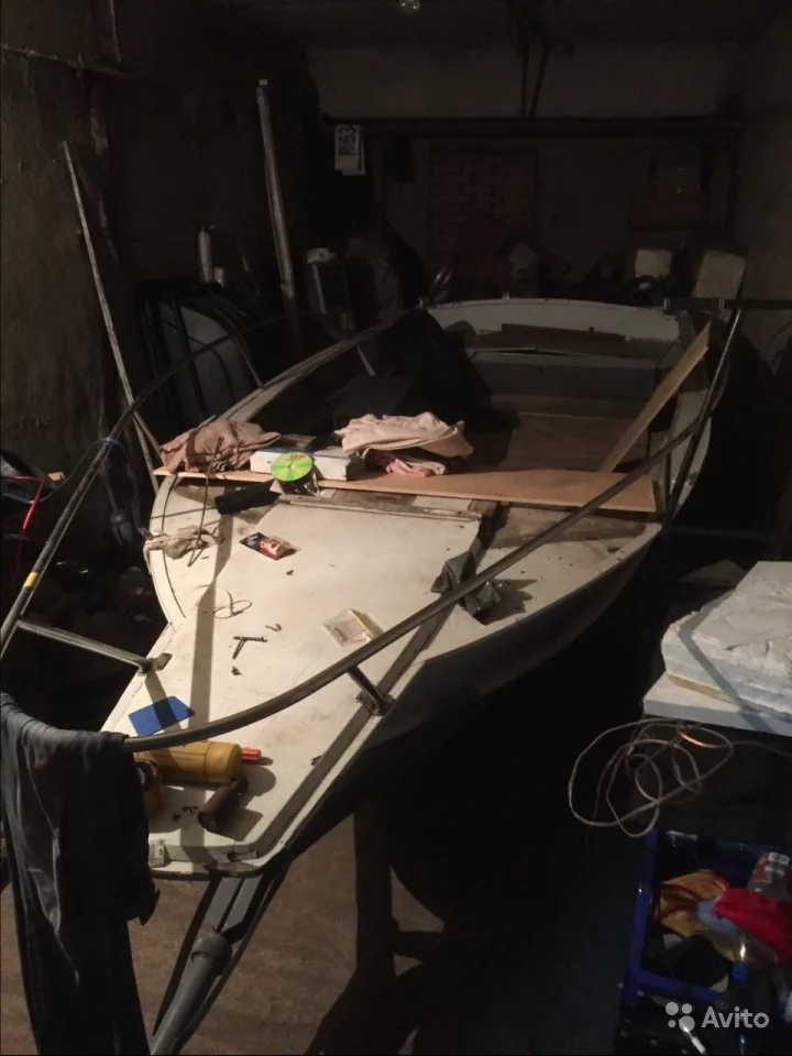

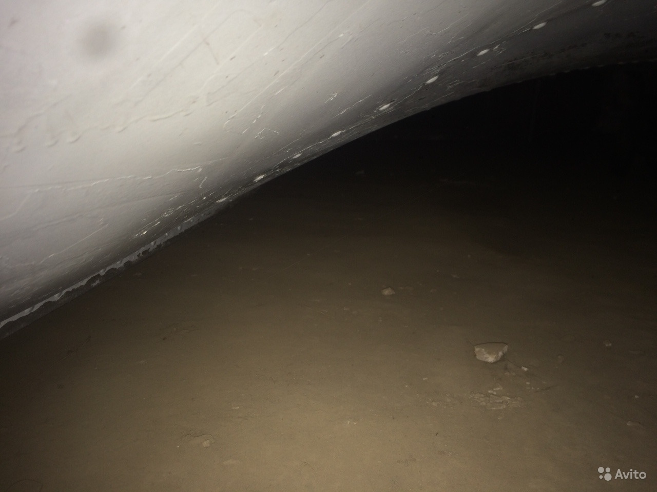

Почитав форум выбор пал на Прогресс 4 или 2, нашёл такую - фото прилагаю, в объявлении прилагается это "двигатель Нептун 23.Транспортировочные колеса,водило,якорь,телега под двигатели!есть топливный бак.транец усилен до 60л.с". Сам я пол сезона владел ПВХ с ветерком, брал на пробу - понравиться водный отдых или нет, понравился и теперь хочется чего то покомфортнее и побыстрее. Строго не судите - я даже в терминологии слабо разбираюсь. Двигатель поменяю на японца Б/У 30-40л/с
Вопросы:
1. Удовлетворительное ли тех. состояние лодки, не требуется ли какого то ремонта в смысле что бы не текла и что бы на ходу не развалась?
2. Во сколько может обойтись установка рулевого управления, запуск с кнопки, газ-тормоз)) - не знаю как правильно называется (материал+работа)
3. Во сколько мне обойдутся седухи и может ещё какие другие технически не сложные вещи которые я смогу сам установить (только материал)
Может ещё какие советы начинающему водоплавателю)
2 113
Приветствую!
Для адекватной оценки состояния корпуса, фотографий мало\ малоинформативны.
Встречные вопросы:
- Под какие водоёмы и задачи приобретается комплект
- По чему, именно прогресс
- Какой планируется бюджет, на к-т лодка+ мотор и пр.
- Сколько хотят денег, за корпус на фото

Про хотелки и водоёмы понятно, вообще в данной ситуации (опыта и знаний), лучше поискать готовый комплект = сел поехал, да и дешевле комплектом, но вот с бюджетом не клеится, лодка + импортный мотор, это где то, от 150 тЫр. по минимуму, в среднем 200.
З.Ы. По корпусу на фото - там вложений тЫр. на 50-70 минимум будет + стоимость самого корпуса.
Вот на соседнем ресурсе продают, имхо, тебе что то подобное надо поискать, не именно лодку, а по комплектации и состоянию.

Нормальный корпус за 50 тыс можно найти + столько же в доработку минимум. Мотор 30 сил - 150 тыс новый. Б.у. в приличном состоянии - 80-100 тыс. Если все самому делать, меньше 200, думаю, не получится. Я с таким бюджетом и без опыта брал бы комплектом. Это дешевле и менее геморно. Прогрессов много продается, попадаются хорошие предложения. Мониторь авито не только в своем регионе, а по всей России. Иногда не грех и съездить, если вариант годный. В 100 тыс все равно не уложишься, в 150 уже вполне реально.
Прогресс 2 мне не нравится, утюг-утюгом, четверка получше. Не знаю, может это субъективно. И мотор обязательно смотреть в условиях мастерской. Если продавец не соглашается, ну его нах.

Какую лодку ты бы не взял, всё равно в неё будешь вкладывать денюжку. Про 60 сил улыбнуло, это хозяин усилил до 60ти по его словам, может даже и на учёт поставил. А вот ты наврят ли сможешь на неё повесить 60 с полной регистрацией. Сейчас с этим очень сложно.
А на каком фото видно полное усиление этого транца ? Лично я этого не вижу !

Прог-2 при моторе 40 л.с и более уже не утюг.Даже при приличной загрузке.Только надо винт подбирать.
