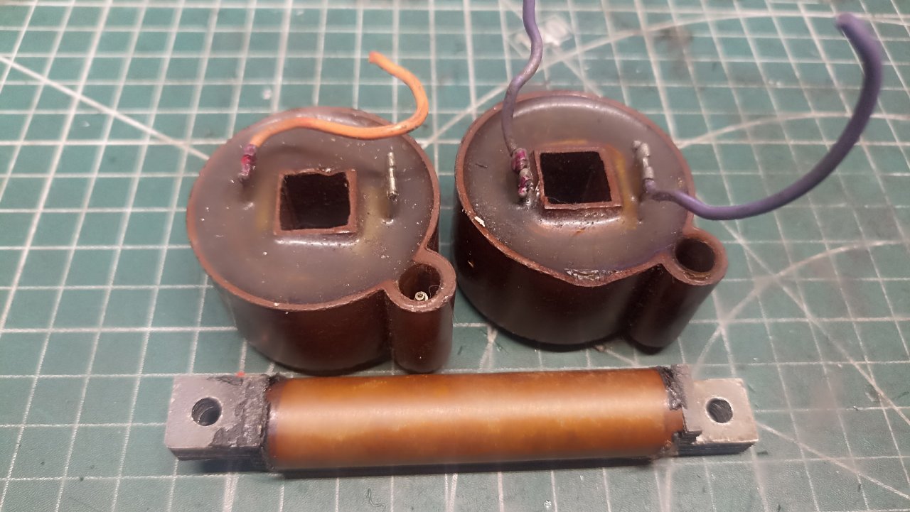

Гудроном залиты. Вскрыть без проблем. Каркас под печать нарисовал. Провод. 1 мм и 0.1 мм

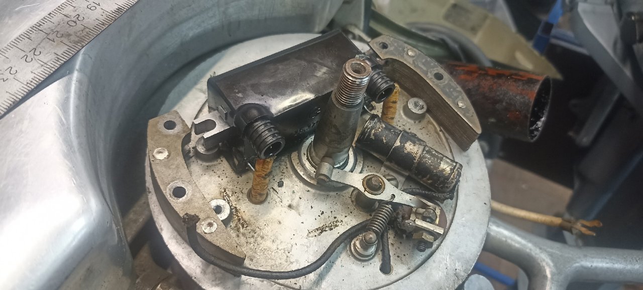

Контактная группа в отличном состоянии.
Намотать новую вторичку-слабо чо ли?
Тырчик надо понимать-коллекционный,получившейся искры надолго хватит.Зато сохранится аутентичность...
Портить электроникой сей раритет?

Разобрал катушку. Нарисовал каркас новый. Залита гудроном :))

Поговорили с Володей. Если перематывать по правильному - это мега проблемно.

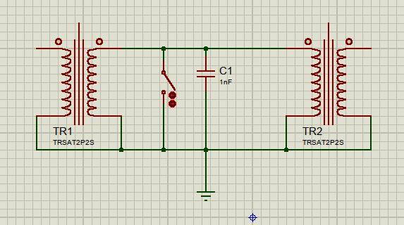

Пока едут катушки от Урала и Сузы, есть вариант использовать две катушки от контактного Эвенруда. Вопрос как подключить? Последовательно- упадет ток. Да и сконд. вопрос. На Эвенруде по конд. на катушку. Вопрос знатокам...

А что там мудрить, вот тебе пожалуйста. Должно работать.

Параллельно первички зацепить. Не такой большой разброс должен там быть. Только направление первичек должно быть одинаковое.

Магнитопровод надо соединить чем-то хорошо. Главное, от какого зажигания катуха? Сдается что от сди. Тогда у нее в первичке будет маловато витков.

От Урала. Восстанавливаю родную.
Катушка зажигания 135.3705M модернизированная, для мотоциклов УРАЛ, ДНЕПР, ИЖ, ЯВА всех модификаций (СОВЕК)Катушка зажигания предназначена для работы в бесконтактной системе зажигания (БСЗ) в системе электрооборудования 2-цилиндровых карбюраторных двигателей мотоциклов типа "Урал", "Днепр", "ИЖ", "Ява" всех модификаций.
Катушка 135.3705М предназначена для мотоциклов укомплектованных электронной системой зажигания. Наилучшие параметры искрообразования катушка обеспечивает с БСЗ (бесконтактная система зажигания) и МПБСЗ (микропроцессорная система зажигания) производства ООО "СовеК" Катушка зажигания 135.3705М работает как на мотоциклах оборудованных 12-ти вольтовым генератором, так и на мотоциклах с 6-ти вольтовым генератором. Технические данные1. Напряжение питания катушки с присоединением минусового полюса источников постоянного тока на корпус мотоцикла: - минимальное - 5 В; - номинальное - 6В или 12 В; - максимальное - 16 В. 2. Вторичное напряжение, при токе разрыва 4А, сопротивлении шунта 3 Мом, емкости шунта 50 Пф: - при температуре 25 ° С, не менее - 18кВ; - при температуре 85 ° С, не менее - 16кВ; 3. Ток разрыва - 4А. 4. Сопротивление первичной обмотки,Ом - 0,45±0,04; 5. Масса катушки, кг, не более - 0,25; 6. Габаритные размеры, мм, не более - 97×45×58
