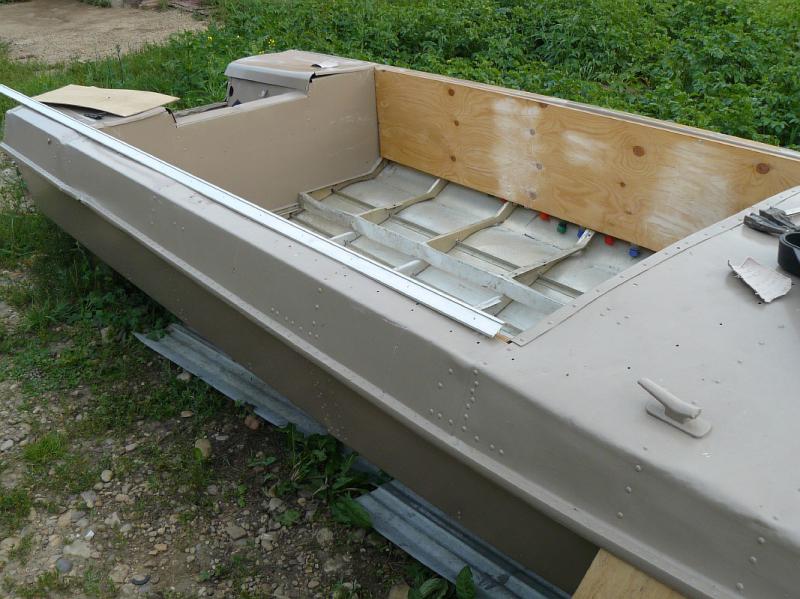

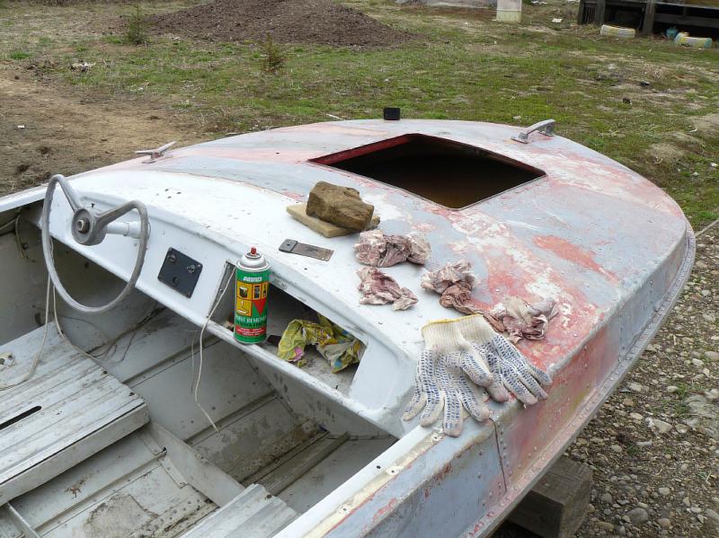

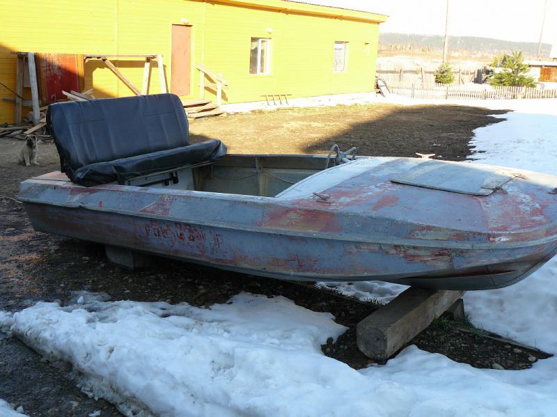

Доброго времени :) раз уж жись продолжается , посмотрите хоть обь какой лодке речь :) ...

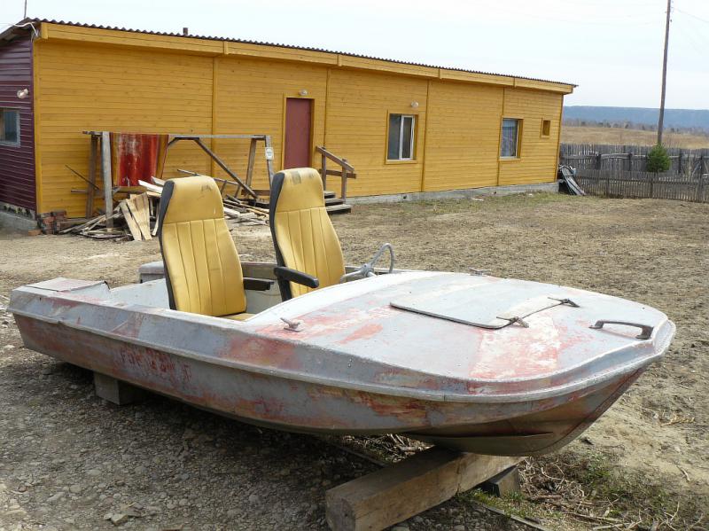

начало

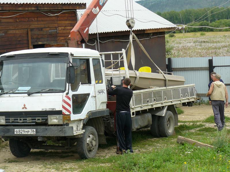

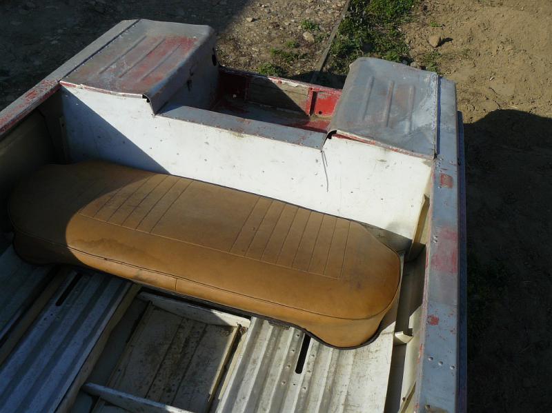

далее

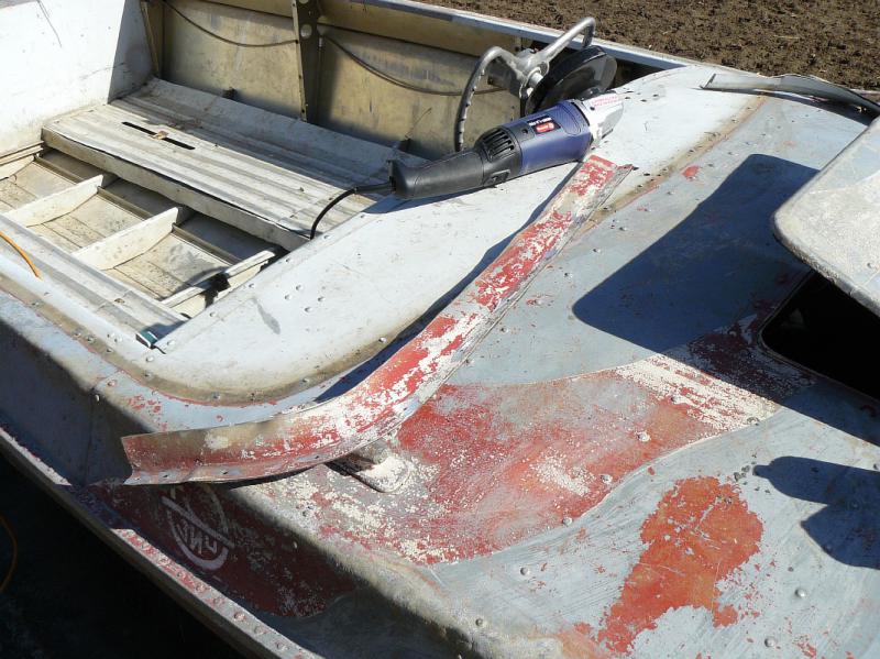

ещё

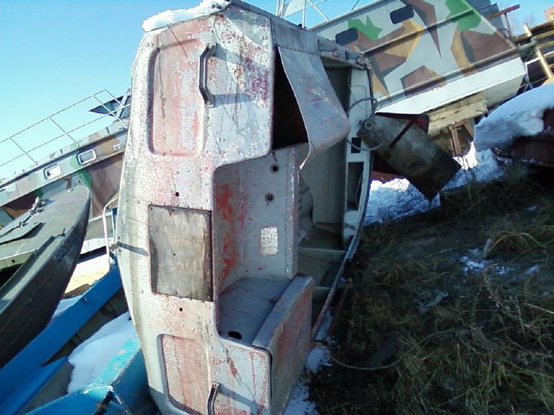

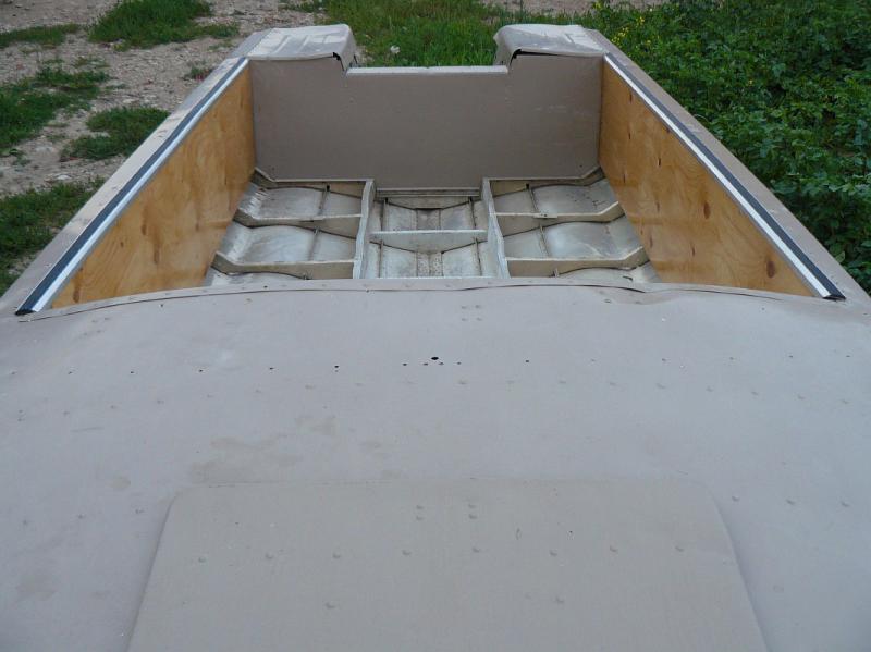

продолжение

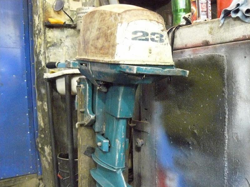

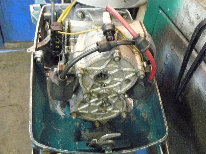

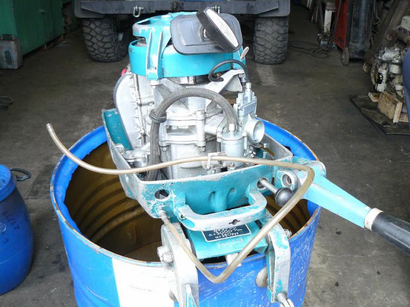

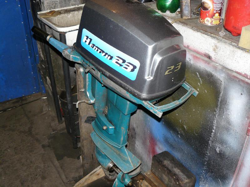

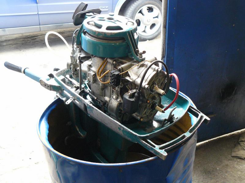

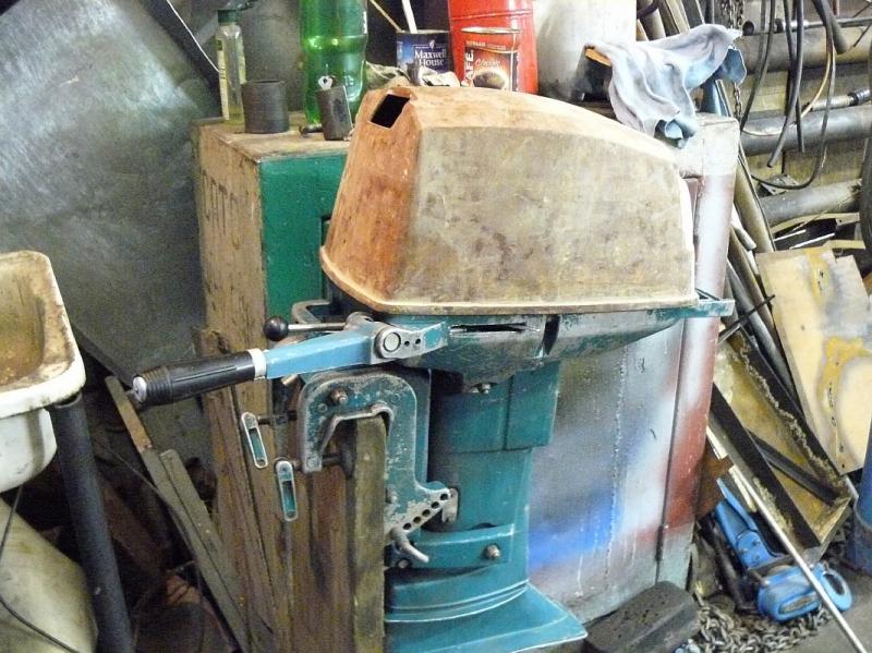

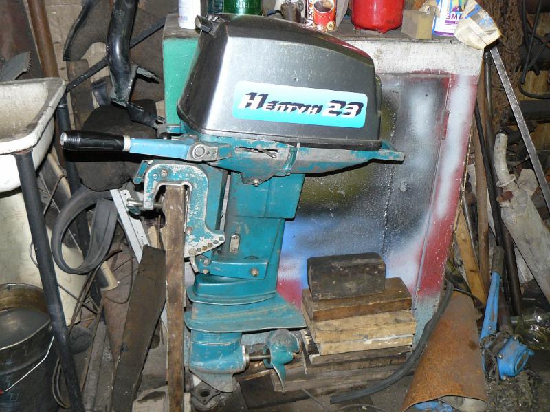

кстати это тот самый Нептун ... как тут не всплакнуть ... родной всё ж таки ...

Такой вариант,забрать в ведре за 1,5р и доставая из ведра по частям спрашивать на форуме это куда-тут подскажут+мурзилка в помощь за зиму соберешь новый двиг! А в жизни бывают засады и похлеще,у меня к примеру!

да хрен с ним ))) раз уж второй год не прёт значит не мой двиг ))) ... видимо прежний хозяин пожалел ))))) ...

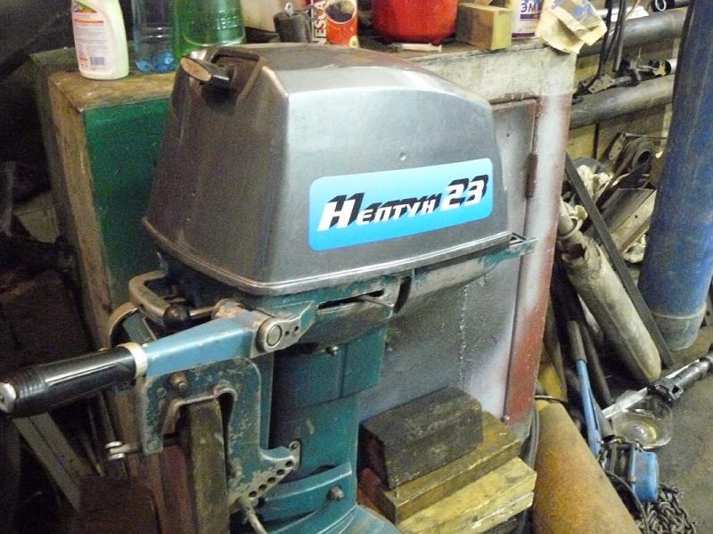

Evgeniy_L
11.07.2012
15
Evgeniy
Казанка
Нептун(Ы) 23
Джон Сильвер сказал(а):
Всеже зря вы так (((
каким образом появился у меня первый мотор Нептун-23 я случайно на помойке нашол две головы )) не я нелазаю по помойкам а по воле судьбы мое предприятие находилось рядом с помойкой Локомотивного депо
а тогда времена были мерзопакостные перестройка ниукого небыло ни денег ничего дык наше руководсво придумало способ зарабатывания это услуги населению то есть мы занялись ремонтом телевизоров
ну вот приезжает чел с деревни у него нигроша а телек хочет смотреть приходилось брать сломоными запчастями к мотору если конечно были а нет дак так чинили Поверте у нас в сибири еще такое существует сделать комунибуть за просто так
дык вот уважаемый я никогда невидя как этот мотор выглядет неимея его механической схемы представте собрал и досих пор он у меня рабочаяя лошадка остальные как бы навсякий случай
и какого черта вы дарите поценциально рабочий движок забирайте а народ вам поможет и раскажет что куда и зачем
P.S да потом когда он у вас заведется будет как родным после того как ручками вы его переберете

да народ то здесь замечательный , просто душой отдыхаешь на форуме .. не то , что дром ... но - я уже сказал мастеру , что отказываюсь от мотора ... скорей всего кому то уже починили штуки три движка - кому винт , кому нога , кому стартер , кому катушки ну и т.д. ... :(

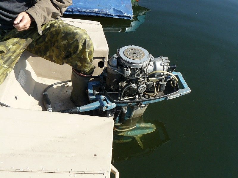

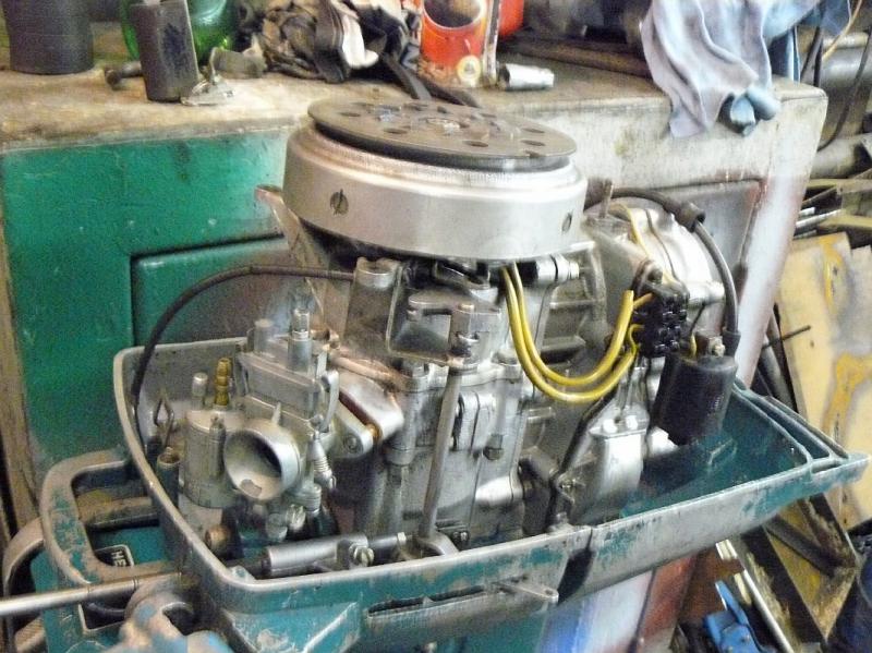

ещё фото здесь уже 30й Вихряк :good:

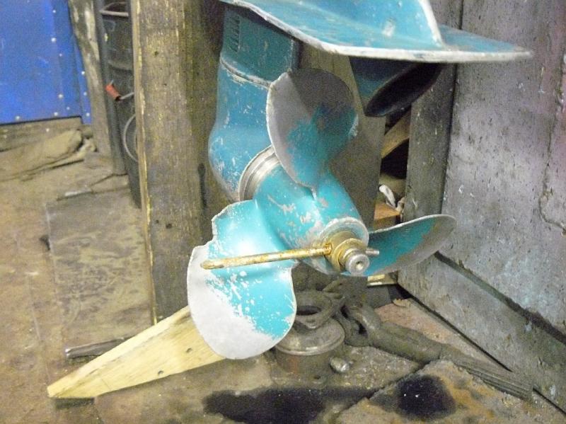

нет , ну это просто 3.14здец какой то ... не успел порадоваться открытию - звонят с лодочной ... вода упала , а я цепь коротко привязал .. ну приезжаю на берег - пол-лодки под водой и Вихрь вместе с электростартером пузырьки пускает ((((( ... я в шоке ...
Andrey64
Свой
09.03.2012
680
66
Suzuki DT50
Если не долго купался - не страшно. Бенз с маслом в картер, в горшки можно масло и крутить... долго.
А стартер, скорее всего, разбирать.
Андрей можно пару слов в продолжение? :jokingly: ... протирать и сушить :yes:

да я всё в раздумьях ... мотор купался ? купался . я когда прилетел на лодочную правда ещё пузырьки шли ... те ещё дышал ... поднял лодку на воду , на след день на работу ... завтра хочу вытащить лодку домой ... скорей всего доберусь до реанимации в субботу ... так мне кажется гильзы уже должны заржаветь ... посему и спросил ... :? :shock: :( :unknown: :pardon:

Ну, какбэ, гильзы у Вихря "мокрые" , т.е. снаружи омываются водой и это их нормальное состояние.
А до субботы может прихватить. Надо было бы сразу "реанимацию" проводить, а так - хз, как повезет :(
