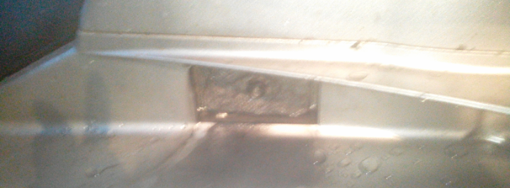

Заводили в бочке или на лодке на воде?
11 739
5 252
Вода в выхлопе должна быть.

В бочке заводил

Значит буду надеяться что все норм)

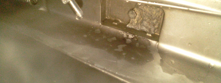

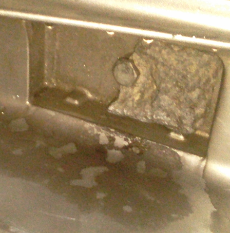

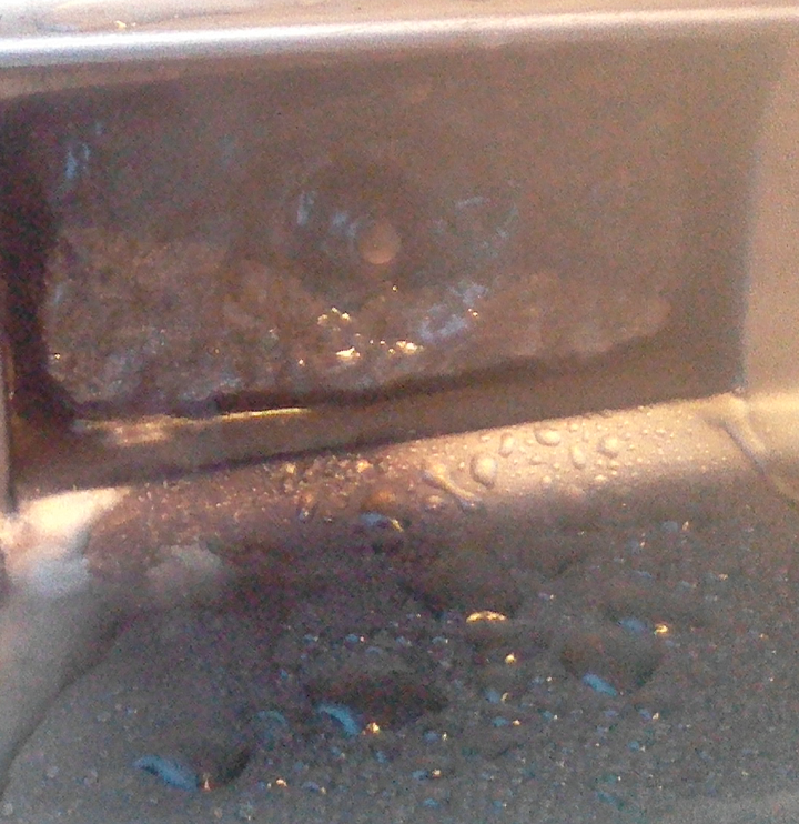

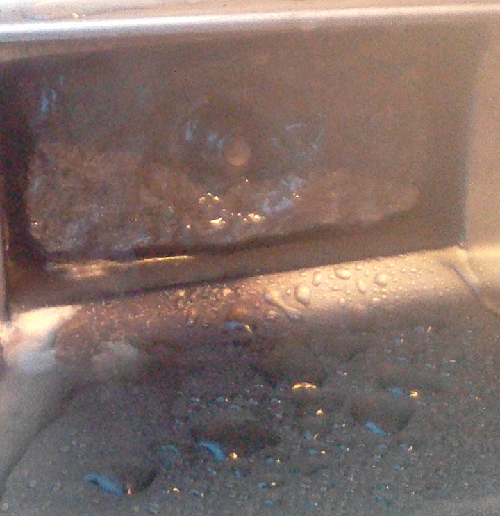

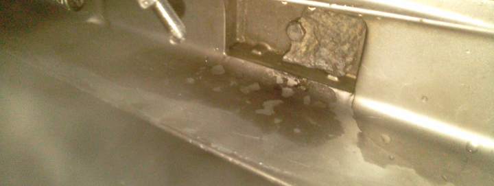

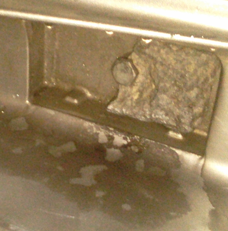

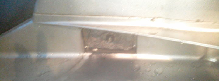

Видимо у меня уже пораноя, и ещё, на месте выхлопа, образуется тёмное пятно, это норм? Просто думаю, если вода сочится в цылиндры, происходит раскоксовка и эта чернота выходит из выхлопа. Что скажите господа (не судите строго)))?

Что-то фотки непонятный. Дайте крупный план

Не не, я имею ввиду наоборот, подальше :)

В выхлоп идет отработанная вода охлождающая газы.часть выхлопа отводится в верхнюю полость дейдвуда для более легкого пуска при заглубленном моторе и не возможности всасать воду в обратку через выхлоп.всвязи с этим выхлопные газы выходят вместе с водой которая омывая выхлопной коллектор естественнотне может быть кристально чистой.

Добрый день! Мужики, подскажите кто знает, чистил карбюраторы, после решил заменить прокладку, так как заказ ждать долго, сделал из паранита, после установки и запуска, обратил внимание что из выхлопа, на холостых и на газу идут мелкие капельки воды, раньше мог не обращать внимание на это. Вот теперь интересно, это так должно быть или через прокладку в цылиндры сочится вода. Как у вас в этом плане?
доброго. да так должно быть
