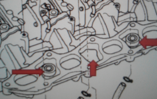

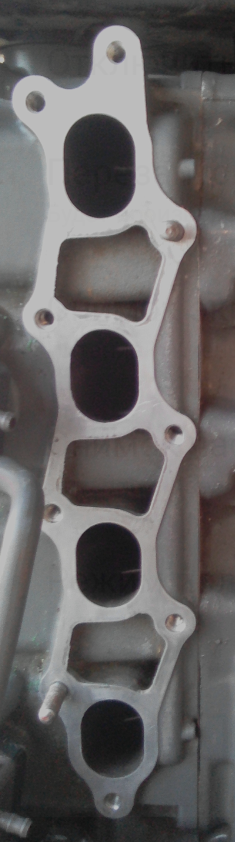

Подскажите, что за две штуки на выпускном коллекторе, прикручены болтом, очень были загрязнённые песком и прочей хренью. И ещё, как я понял что у нас охлаждение тоже проходит в выпускном коллекторе? (Показано стремя стрелками).
speed
05.10.2013
511
Красноярск
Роман
Южанка-2
Нептун 23, Honda BF30
Это металлический анод, который там и стоит чтобы грязь собирать...
НОКФЛ
10.04.2017
25
г. Стрежевой
Прогресс 2, Неман 500
Ямаха 40, Хонда 90
Выходит что вода тоже там циркулирует? Тоесть, если плохая прокладка, то вода может попадать во впуск? Вот я к чему
speed
05.10.2013
511
Красноярск
Роман
Южанка-2
Там просто в головке окна, там вода как раз и подходит к этим анодам. Если плоха прокладка между головкой и коллектором - может и попадать вода во впуск.
Я когда собирал свой мотор, заказал новую прокладку и все равно тоненьким слоем положил на нее герметика красного с двух сторон.

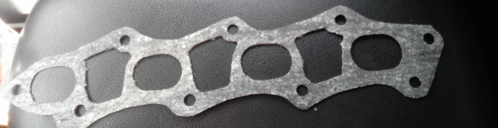

Добрый день! Мужики, подскажите кто знает, чистил карбюраторы, после решил заменить прокладку, так как заказ ждать долго, сделал из паранита, после установки и запуска, обратил внимание что из выхлопа, на холостых и на газу идут мелкие капельки воды, раньше мог не обращать внимание на это. Вот теперь интересно, это так должно быть или через прокладку в цылиндры сочится вода. Как у вас в этом плане?
speed
05.10.2013
511
Красноярск
Роман
Южанка-2
Вот даже и не знаю, не обращал внимание на это.
