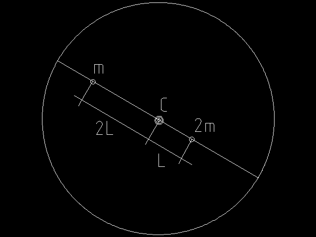

Насколько я знаю, это когда при прокрутке маховик останавливается в любом положении (статически отбалансирован), а при вращении его трясёт (чуть выше вроде описано). Это когда неравные центры масс (пучности :D ) расположены на пропорциональном расстоянии от центра, компенсируются по закону рычага. Ещё и могут быть сдвинуты друг относительно друга не только в плоскости вращения, но и по толщине, по оси, лежать в другой параллельной плоскости вращения. Объяснил как мог, надеюсь понятно :D
Да что там мудрствовать, вот из инета, вместо "колесо" подставить "маховик":
Динамический дисбаланс появляется из-за неравномерного распределение масс в плоскостях колеса. При динамическом дисбалансе на колесо действует пара противоположно направленных сил F , действующих на определенном плече относительно плоскости вращения колеса.
Динамический дисбаланс — это неравномерное распределение масс в плоскостях параллельных направлению движения.
На шиномонтажках понятно, там вал облеплен датчиками со всех сторон. В принципе, можно наверное сделать переходник, чтобы маховик на шиномонтажный стенд втиснуть. Хотя не так-то и просто.
Теоретические рассуждения, зарядка для ума))
В гаражной установке, если будет возможность менять положение оси испытуемой детали относительно горизонта, изменять её наклон, то не поможет ли это выявить неравномерное распределение масс в плоскостях детали? Понятно, что тут много трудностей, и установка усложняется, и вращение должно быть очень лёгким, но теоретически вроде можно выявить этот случай.
А вот когда "неравные центры масс (пучности :D ) расположены на пропорциональном расстоянии от центра, компенсируются по закону рычага", не подпадает ли это всё-таки под статику?

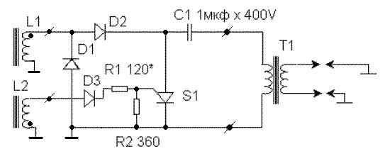

Привет всем любителям "Вихря" !!!!! Помогите пожалуйста! Поставил зажигание МБ-22!Уже 2 недели долбусь с искрообразованием! На нижнем цилиндре искра есть,а на верхнем нет! подключил по схеме! Почему ????? Заранние огромное Спасобо!!!!!

Возможно маховик у тебя не соответствует магдино МБ-22. Задай этот вопрос в теме: topic783.html

Игорь, так МБ-22 "одноканалка"
и отсутствие искры на одном из цилиндров:
1)Неисправная свеча зажигания
2)Неисправный ВВ провод
3)Неисправная катушка зажигания
Если не помогло, то только лезть внутрь :yes:

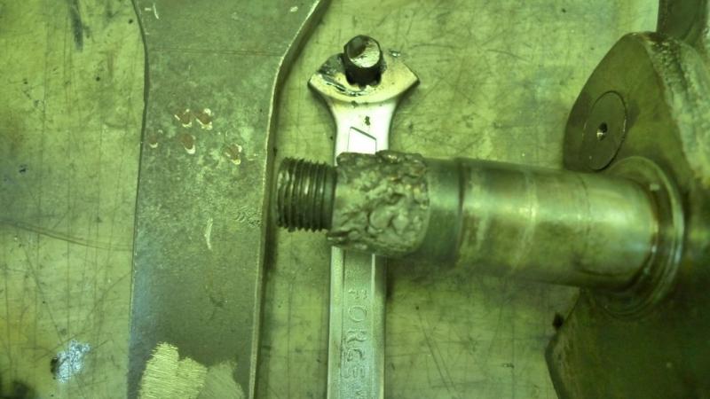

Вчера хирургическим методом и какой то матери снял маховик и ох...л, от увиденного :crazy: . Это же как его и с каким зазорам была посадка маховика.
P.S. Когда брал вихря съемник маховика был приварен... Потом удивления, что он не работает.
