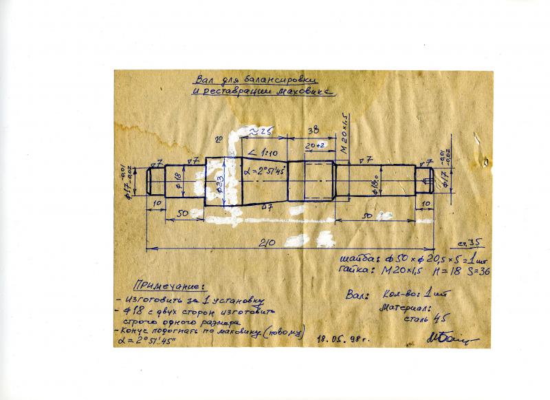

спасибо, очень познавательная статья. а фото оправки для проверки можно посмотреть?

Смотрите оправку здесь:

Коментарий к оправке. Проверка балансировки маховика при помощи этой оправки может быть осуществлена двумя способами: на двух подшипниках №7000103, как я уже писал или (второй вариант) на спец ножах. Для этой цели диаметр 18 на обеих шейках должен быть одинаков, так как именно эти шейки ставятся на ножи. Так делают ремонтники на производстве: они ложат все в сборе на ножи и все это, если маховик не отбалансирован начинает катиться по ножам и остановится, когда самая тяжелая часть будет внизу. Тоже самой происходит и на подшипниках. Только в этом варианте все это крутится на подшипниках и останавлмвается, опять же, когда самая тяжелая чась будет внизу. Там и надо убирать лишний вес путем высверливания по чуть чуть. Но для начала надо в противоположной стороне что-нибудь прикрепить. Я вставляю между зубьями или в отверстия, где головки винтов крепления магнитов, свинцовые пломбы или их кусочки забиваю, чтобы не выпали и прокручивая за маховик, смотрю и подмечаю, где маховик останавливается. Если в том же месте, снова добавляю грузики и т.д., пока маховик не будет останавливаться в разных положениях. После этого его необходимо крутануть сильно и засечь время по секундомеру. Остальное написано в начале темы. Мое предложение по сравнению с балансировочными дорогими станками, оснащенными электроникой довольно примитивно, но зато надежно и балансировку можно произвести и дома и в гараже. Проверку балансировки велосипедных колес так же осуществляют, только там не надо спец. оправки, так как на оси колеса уже стоят шарикоподшипники. На днях сделаю фото в сборе и выложу для обозрения. Удачи!

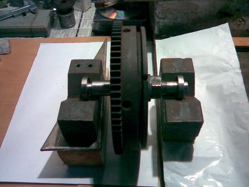

Фото испытательного стенда

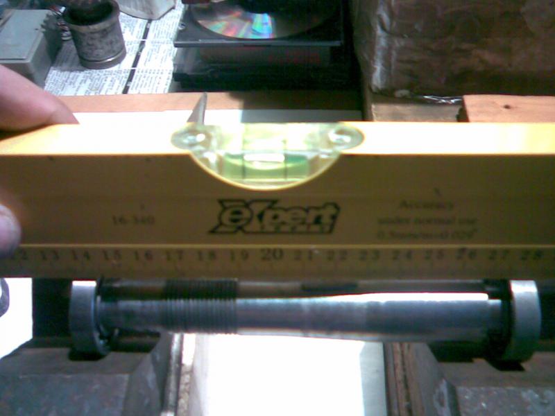

Еще фото. Отверстия в призме для крепления не магнитной стойки индикатора для проверки биения маховика.

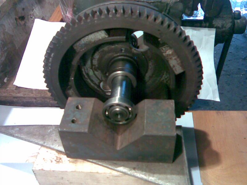

Еще фото

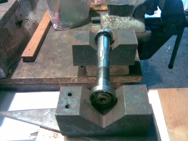

Еще фото
толково. а что это за маховик вверху? магниты как то интересно крепяться, по одному шурупу только вижу.

Магниты крепятся, конечно, двумя винтами. На фото их просто не видно.
