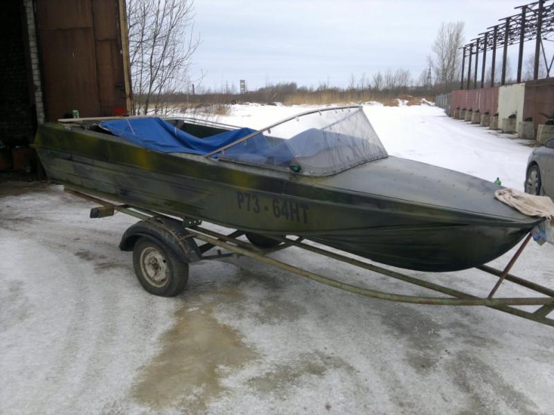

Ingolfr
15.06.2011
94
Великий Новгород
Южанка-2
Yamaha F40FETS
Re: казанка с выносным транцем

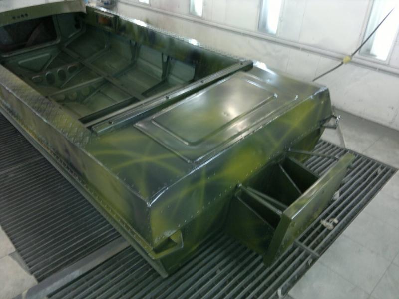

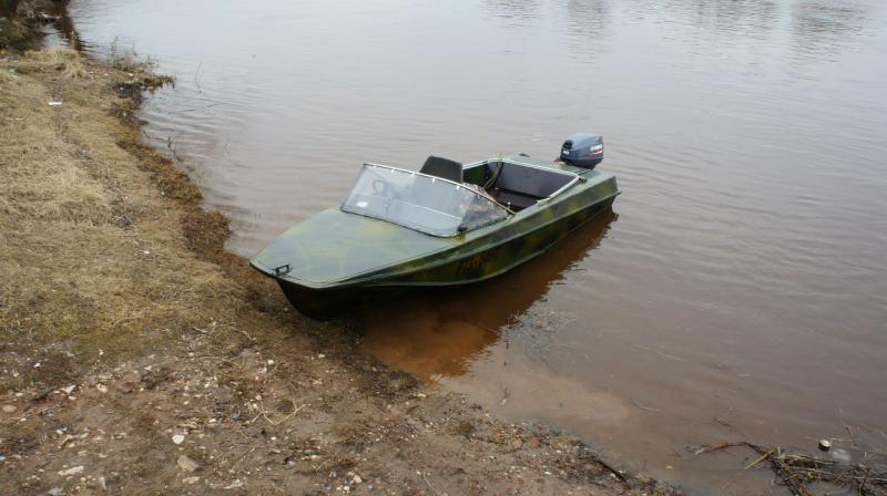

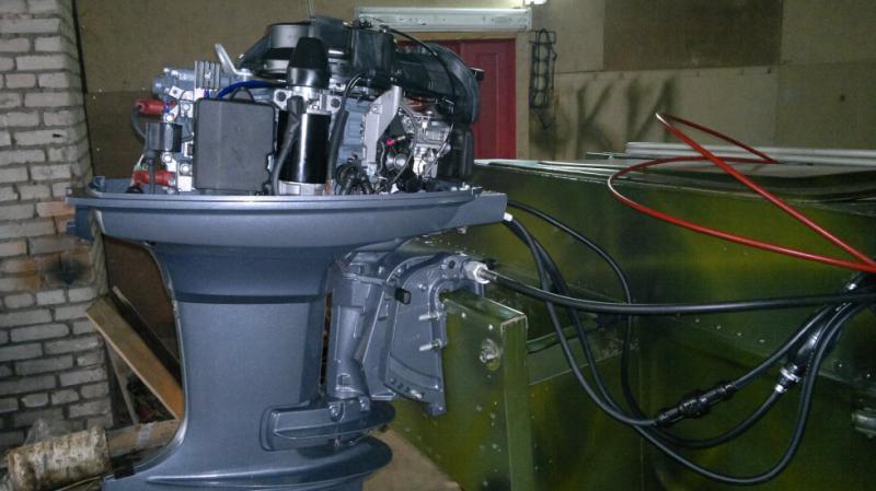

люк тоже под торпедо, вот фото

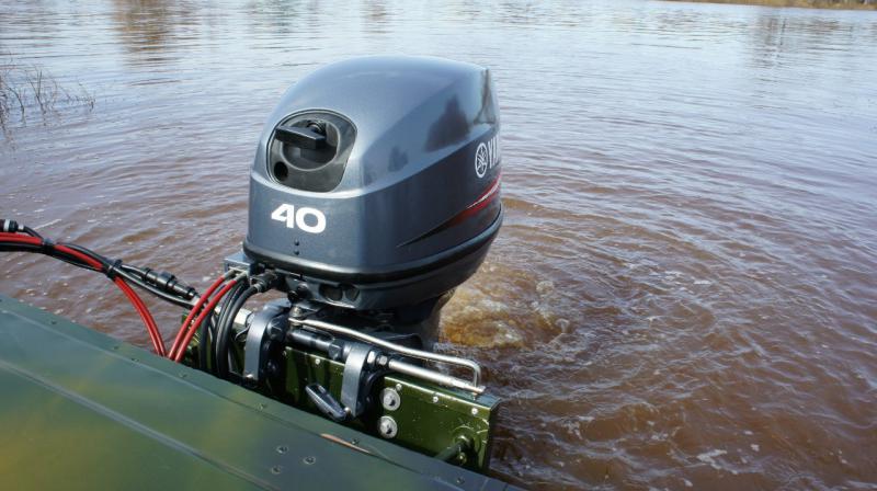

Выносной транец это очень даже удобно.Рецесс сьедает полметра из кокпита.Нормальну доску.Ну шпильки оттяжки там усилители добавить.К япономоторам прыгать при каждой травинке не надо да и дергать по сто раз тоже.
skv6410
18.03.2011
417
77
саратов
кирилл
каз2м автобот обь м
Я55 ветерок 8 вихрь 30
Вот так приблизительно
А можно больше фото данной лодки и подробности переделки, уж больно понравилось. Ну или ссылку, где посмотреть на нее красивую можно.

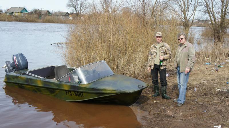

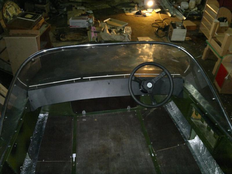

Ingolfr
15.06.2011
94
Великий Новгород
Южанка-2
Yamaha F40FETS

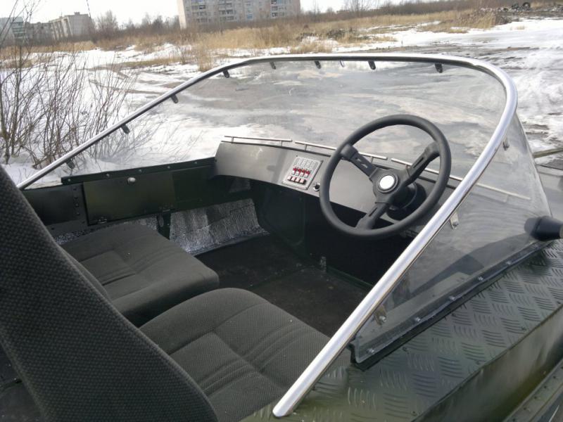

Мопэд не мой, поэтому кину фотки что есть, расказать несмогу
avtoja
04.06.2012
Саша
украли
[/quote] Мопэд не мой, поэтому кину фотки что есть, расказать несмогу[/quote]
Спасибо и за эти фотографии. Все понятнее стало.

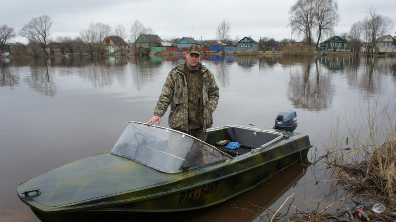

Ingolfr
15.06.2011
94
Великий Новгород
Южанка-2
Yamaha F40FETS

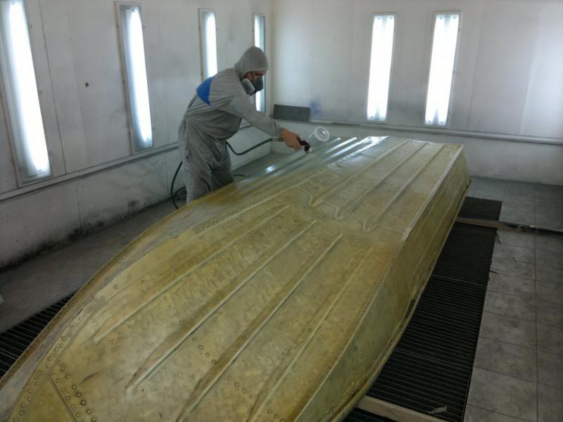

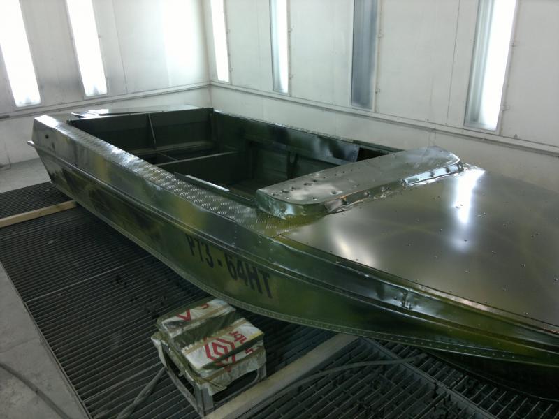

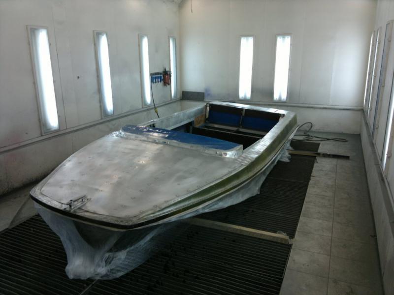

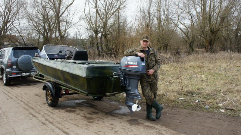

вот еще нашел фоток
avtoja
04.06.2012
Саша
украли
Ingolfr сказал(а):
вот еще нашел фоток
ну вот, теперь почти полное руководство по тюнингу. СПАСИБО.

Но зато я бы яму 50 не повесил на выносной транец - сколько случаев отрывания транцев!!
Ingolfr
15.06.2011
94
Великий Новгород
Южанка-2
Yamaha F40FETS
у друга Яма40 и транец усилен охренеть как. вместе с мотором на транце прыгаешь, и ничего не шелохнётся, намертво ))))
