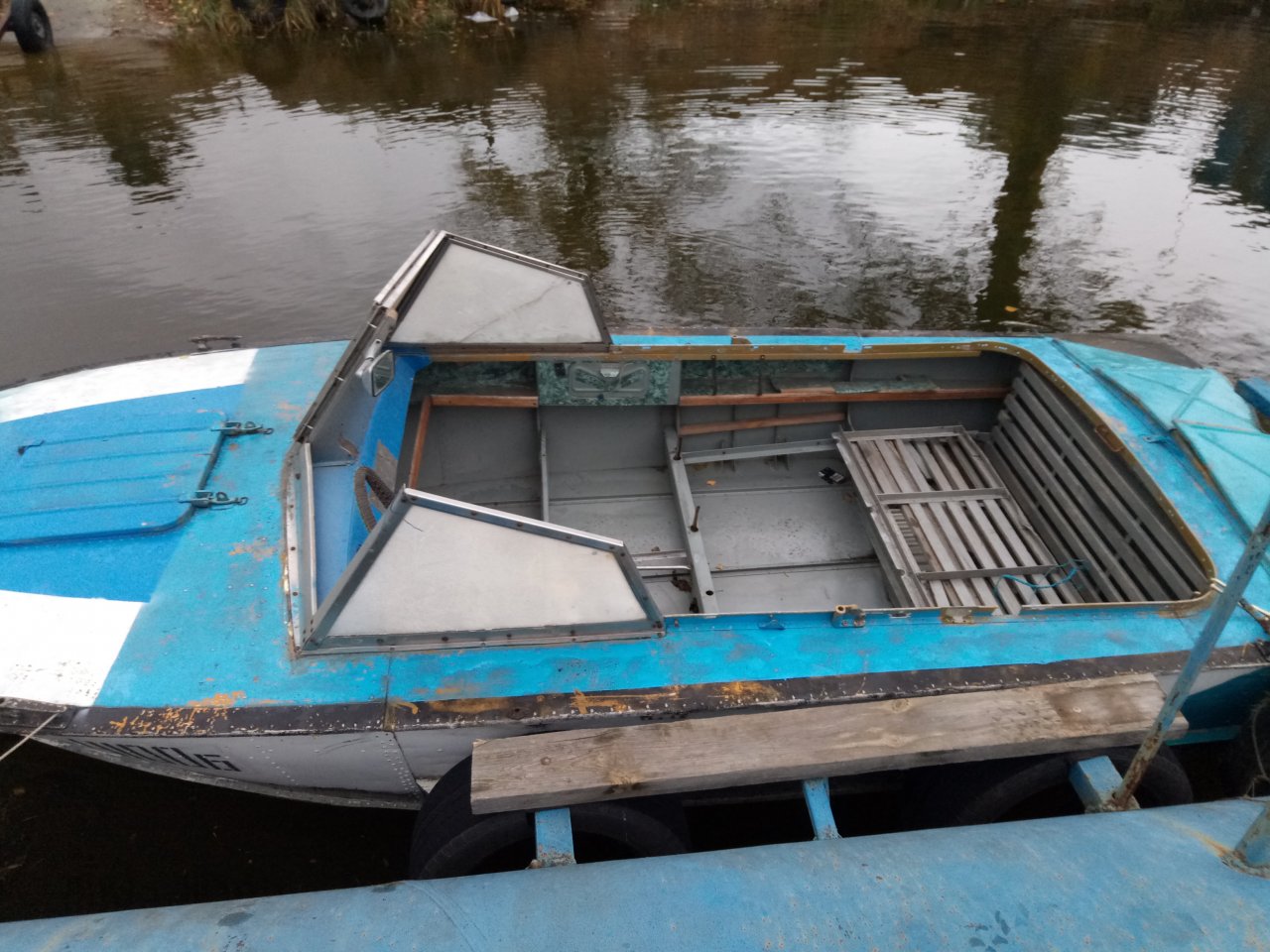

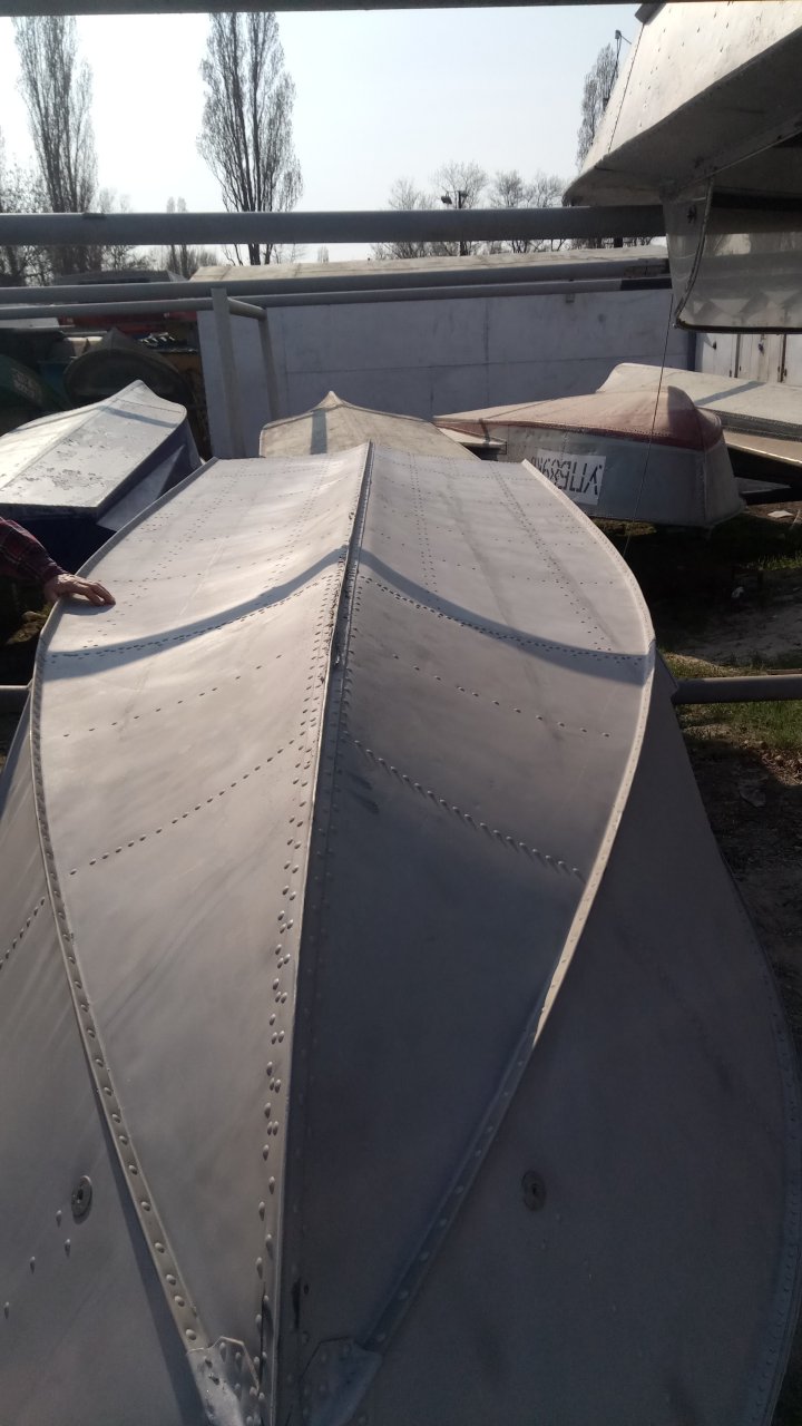

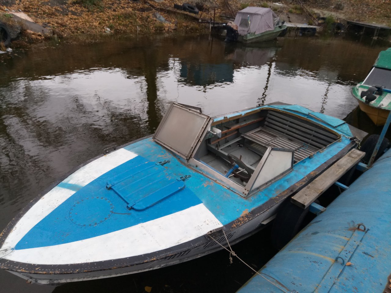

Значит, лодка досталась мне такой как на фото Бело-голубой. Вернее я ее купил такой. Скинул на воду, посмотрел есть ли течь. Лодка стояла на воде сутки на лодочной, я ее привязал к пирсу , на всякий случай. Хоть там метра 2 глубины, а то и меньше, подстраховался.)) Почему? Спросите Вы... Визуально видел , что подгнивший киль и нет головок у многих заклепок ( вдоль киля и на днищи лодки снизу где транец) .
Спустя суткиприехал на лодочную.. дно лодки огорчило... ((.Было три места, где тянуло воду. Выбрал всю воду, стал тряпками вытереть на сухо и смотреть где сразу потечет, отмечая маркером пермоментным места течи..
Вытащил лодку из воды, взял шпатель, ковырнул краску, чтоб определить точное кол-во слоев. Обрадовало!!!! Слой был один, ну кое где 2 и то тонких... В некоторых местах видел заводской желто-салатовый грунт. Нутрянка(салон) в идеале в сером грунте без каких либо изъянов. Сделал этот процесс для того, чтоб понять или смывка или пескоструй. Мне нужно было понимать что с килем и в каком он состоянии, какие заклепки пока не текут и скоро начнут, когда от вибрации начнет отпадать и слазить краска...
Пескоструй или смывка риторический вопрос. Я выбрал пескоструй. Так как никто не проводил исследования как в дальнейшем влияет эта смывка на кузов лодки ( малекулярный уровень, химический, как смыть полностью её остатки, что после остается закрыто от "глаз" под грунтами).. Плюс это тоже не малые деньги на материал. За работу и потраченое время молчу.
Но и пескоструй дело опасное. !!! Я видел ,что из лодки не адекватные люди могут сделать. Наваливают сразу давление больше пятерки и крупным песком в борт... Лодка превращается в смятую консервную банку ( примером была южанка. ) Мне пескоструили отработанным уже раза два песком, после того, как его просеяли через спец. сито пару раз. Песок был как пыль. Чем то похож на кварцевый. Получилось изумительно. Фото ниже..
А вот нашел и залил видео , когда я ее забирал с пескоструя...

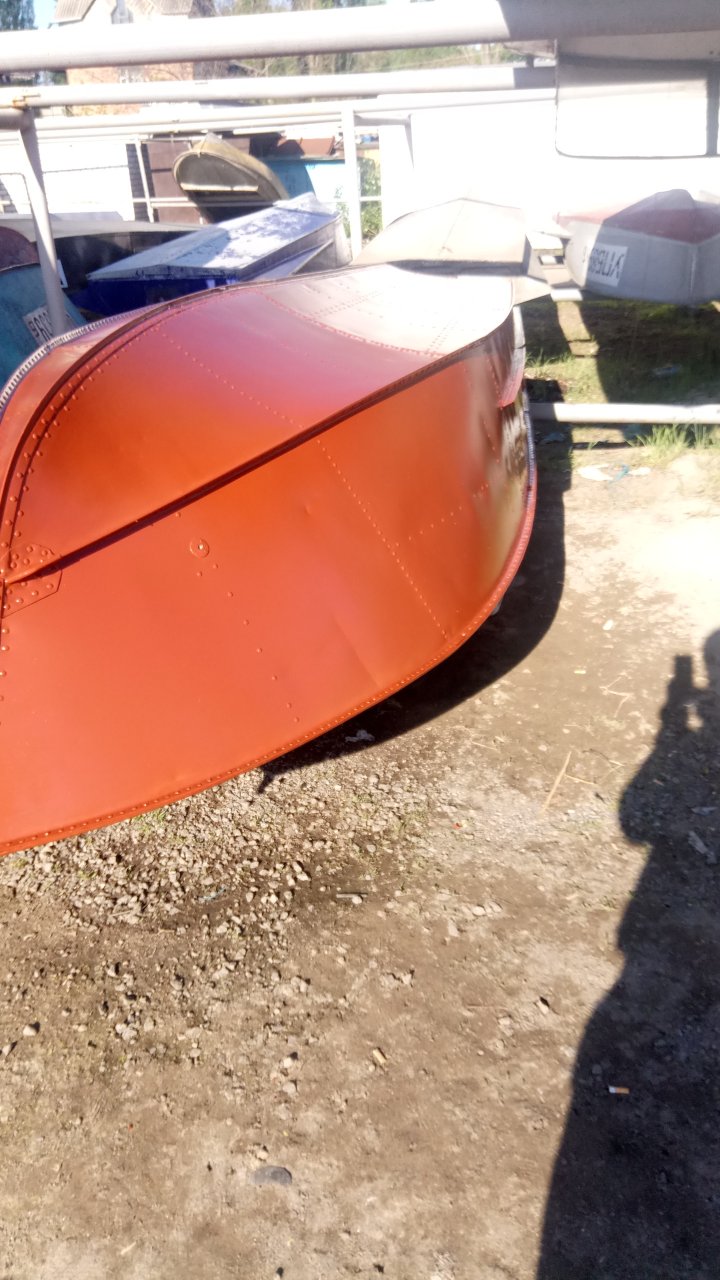

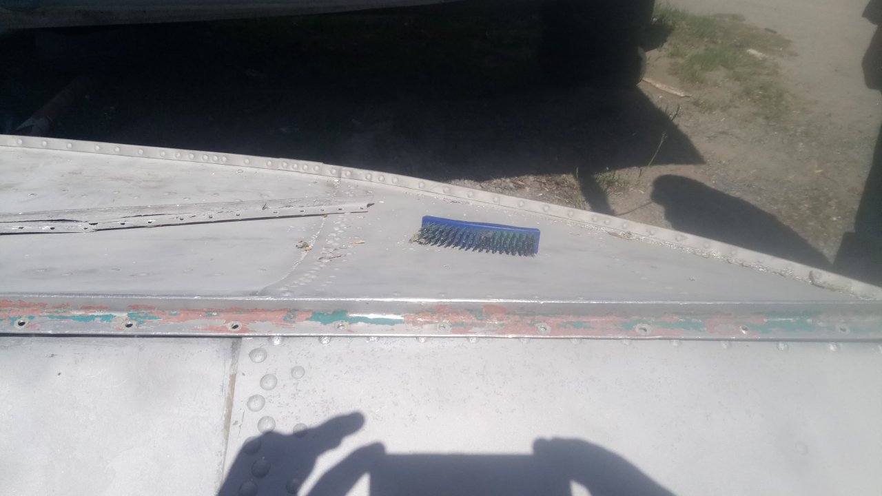

После пескоструя, стали видны все косяки, которые есть... Можно было осмотреть всю лодку в мельчайших подробностях и деталях. Я стал понимать, какой кусок киля желательно заменить и какие заклепки переклепать...
П. С Серийный номер на изогнутой носовой части киля, совпадает с номером родной таблички на торпеде возле руля. .

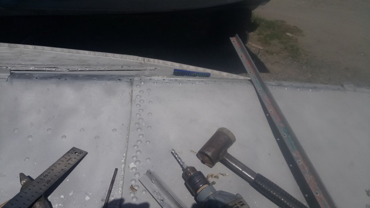

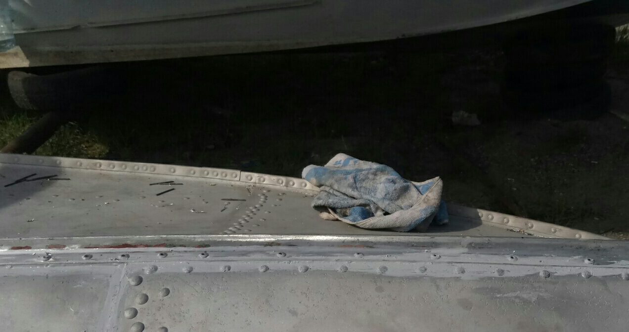

Думал делать киль из двух алюмин.уголков и склепывать их. Но подвернулся хороший случай... ! Браканы сдавали П4 на металлолом ...Дырок столько, что был похож на решето. За кусок хорошей бакелитовой фанеры в 20 мм, дали добро срезать от прога кусок киля и выкрутить сливную пробку. Ту, что мне дали к моему прогрессу , была как выяснилось к Крыму. Час работы и я раздобыл киль... Приложив его на место вырезанного старого , 80 % отверстий совпало.
Для того ,чтоб вырезать и снять старый киль , использовал сверло на 4 или 4.2мм точно не помню , но соответственно меньшего диаметра чем тело заклепки. Дабы ослабить сразу заклепку,
спиливал ее шляпку болгаркой, если шляпка отпадала, то без сверления выбивал с помощью молотка и пробойчика. Если не шла, высверливал в теле заклепки ( сверло было не дешевое или Италия или Франция) точно не Китай! , отвестие вставлял в него пробойчик - удар- стук заклепка на земле и т.д После всей процедуры очень аккуратно отпилил киль с лодки болгаркой и снял. Весь нужный инструмент есть на фото.
Вот нашел и залил чуток видео этого процесса.

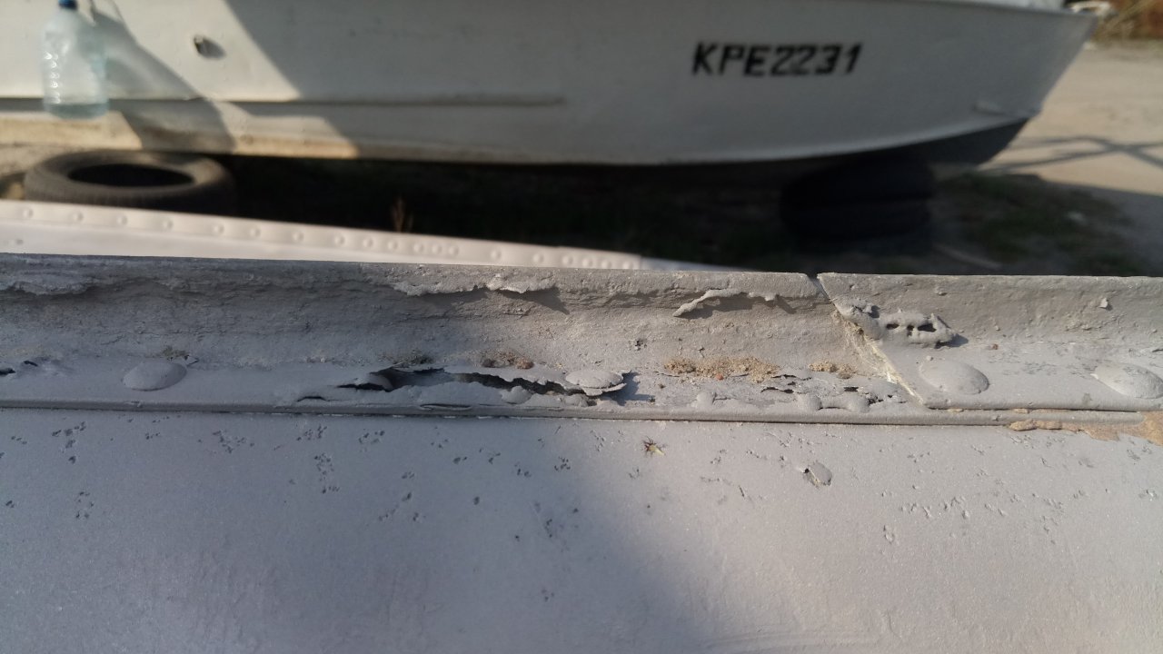

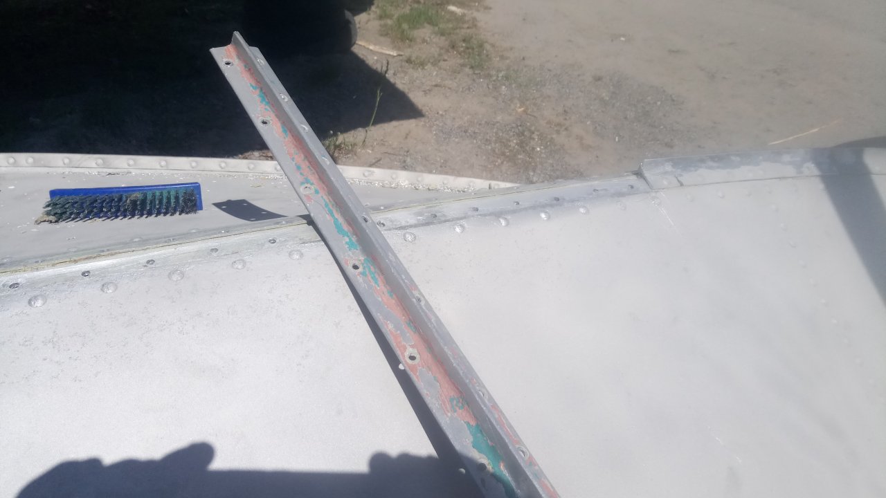

После снятия старого и сгнившего киля, осталась вдоль лодки водозащитная и изоляционная желтая лента с пропиткой, остатки какого то клея на ней и под ней, в стыках бортовых листов, по виду похожего на кусочки цемента, все это зачастил и убрал счеткой по металлу. Обезжирил 647 растворителем. Ленту поджигал.. Гореть толком не горит, а воняет просто жесть! Жечь - Не СОВЕТУЮ!.
П.С Ну а приобретенный киль с П4 прошел со всех сторон болгаркой с помощью шлифовального круга. Т. к белая окись от воды на нем тоже была собственно как и несколько слоев краски. На фото выше видно.
Далее крутил и применял киль так, чтоб совпало максимальное количество отверстий под заклепки. Вымеряв, отрезал нужную длину киля и все... работа стала..(

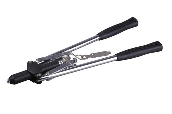

Нужен был сильный заклепочник, который сможет через киль , днище и стенки кузова лодки вытянуть заклепки.
Ко мне на помощь пришел хороший лодочник и мой товарищь, у которого был такой инструмент и выпив по паре бутылочек холодного пива (стояла жара просто жесть!) время -обед, мы приступили к работе.....
Вот пример такого заклепочника..

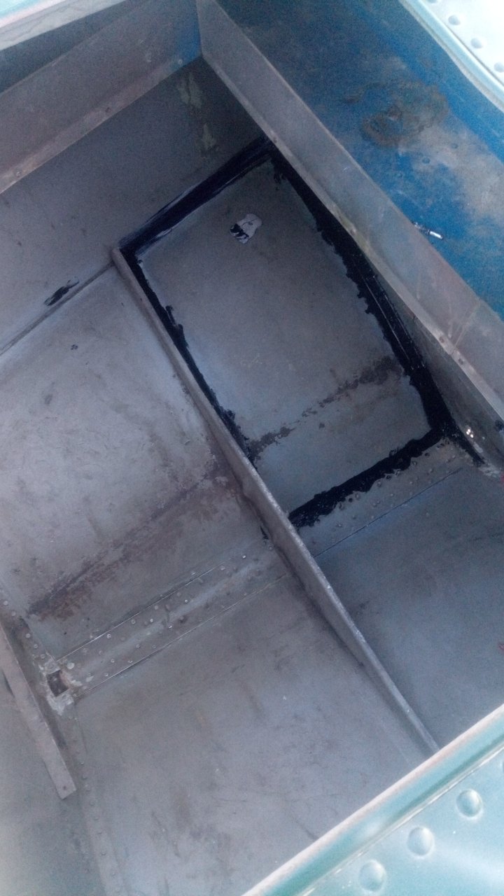

Я промазал полиуретановым герметиком APP PU 50 стыки днища ( гле была лента и старый киль) очень толстенным слоем с горкой , герметика не жалел , а лишний было не проблема убрать ! и отправился под низ лодки с плоскогубцами в руках .

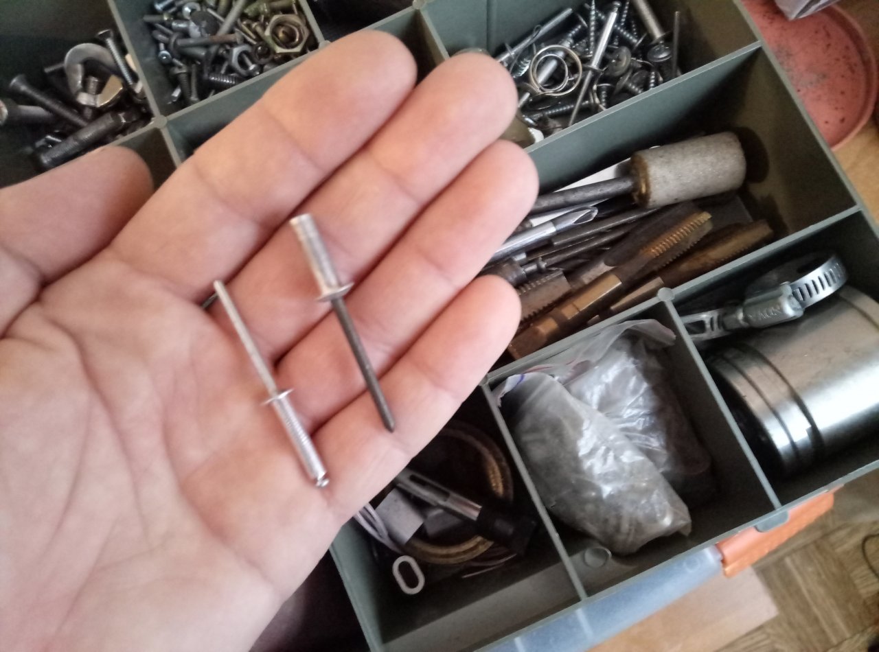

Заклепки применялись вытяжные герметичные из нержавейки так называемая Итальянская заклепка. Перед покупкуй , нужно промерять необходимую Вам толщину. У меня шли разные заклепки... самый основной и рабочий размер это заклепка D 4.816 мм , соответственно отверстия под эти заклепки я сверлил сверлом D 5мм. Но были отверстия и больше , соответственно и заклепки были большего диаметра. На вскидку , в моих целях ушло около 100-120 заклепок D 4.816 мм , больше десятка заклепок D 514 и D 4.818 мм примерно так же.
Вот фото с нужными Вам заклепками . Итальянская герметичная с правой стороны на ладони.
Под лодкой я придерживал заклепку(и) притягивая ее к себе т.е вниз , для того чтоб она не играла , была в нужном направлении и не приподнималась вверх когда тянулась.. (раза 3-4 приходилось такие заклепки высверливать ( что не так и просто ) и переклепывать по новой. После пары потягов ( два три ), я отпускал как правило заклепку и напарник дотягивал ее до конца клепальником.

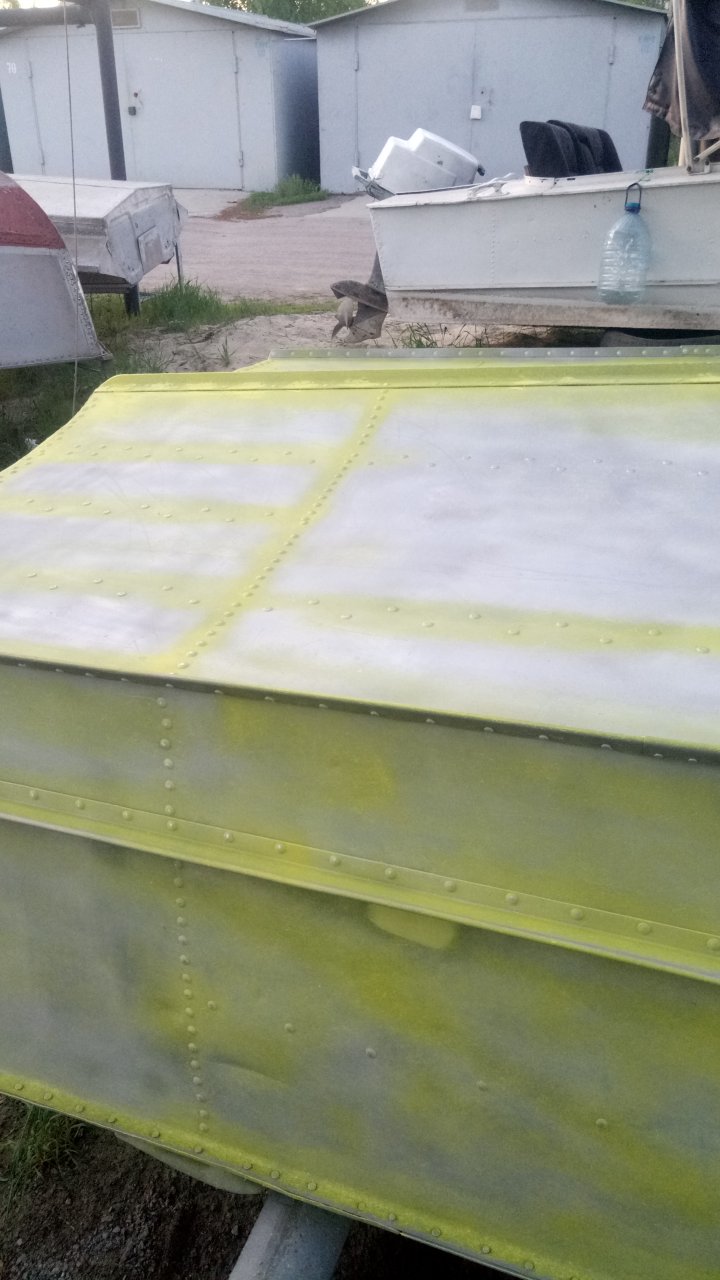

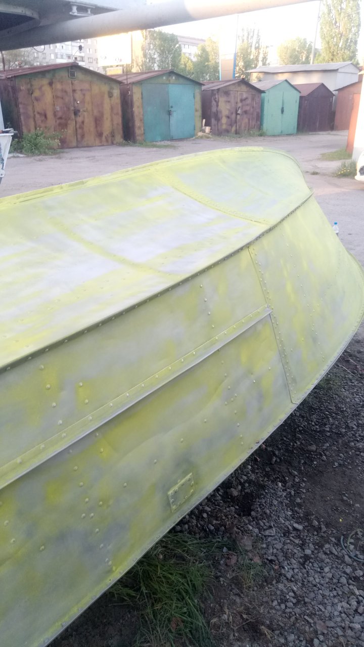

Помыв рано утром лодку , и слегка обезжирив , я приступил к замесу кислотного грунта ВЛ-02. Делал это рано утром до жары. Кузов лодки был еще прохладный.
Смешав основу с кислотным разбовителем и тчательно перемешав , зарядил пульв и нанес легким слоем протравливающий грунт по лодке...
У меня не стояла задача вскрыть всю лодку кислотником. Краску я не планировал на него ложить. Только протравить !

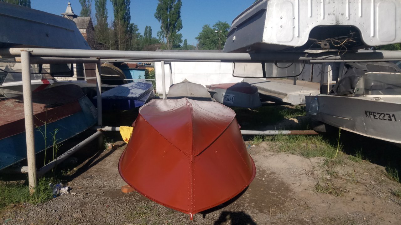

Вот так я закатал своему Прогрессу борта и днище эпоксидным грунтом с помощью валика (двух) и кисточки. ( в то утро не было под рукой компрессора ) .Кисточкой промазывал только места заклепок, где не брал валик. Результат вот.
А вот верх, красил с пульва . Пульв AUARITA H827B-2.0мм(дюза). Грунт ложит восхитительно. Собственно как выяснилось и лкм тоже.
Затем скочбрайт , с очень маленьким зерном, набил легкую риску , смел всю пыль, помыл всю лодку, ( вокруг лодки налил воды дабы не было пыли при покраске от земли) , обезжирил 647и стал красить этим же пульвом нанося базовую краску Vika 2k 607 ( зеленый сад) это база лодки . Ушла банка +200 гр. разливной. Мешал в пятилитровой бутылке сразу с отвердителем и растворителем проливая через авто-сеточки для краски. Пропорции взвешивалась на весах. Получил однородный готовый материал. Смотрите фото...

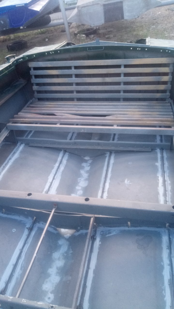

Забыл сказать, что после ремонта киля и перед покраской я пролил всё судно водой, подняв его с грунта... Налил около 20 ведер воды. Создал так называемый столб (давление) и оставил на 2 дня. Вечерами, после работы приезжал на лодочную и осматривал все днище. Течи не было.!!! Но т.к оставалась app-шка, решил промазать все соединения ...Общее количество балончиков 3 - шт правда разного цвета. Хоть и утверждают, что они одинаковые ( не смотря на цвет и состав) , но почему-то серый как по мне , по структуре плотнее и гуще. Черный более редкий, и легче стирается. Ну это сугубо мои тактические и визуальные ощущения. Вышло вот так...
Маленький резиновый шпатель ( для шпатлевки) , очень помогал ускорить процесс. Все обезжиривал растворителем и промазывал app-шкой. Эта процедура не обязательна!! Но далее, я расскажу зачем я это делал.....
П.С Можно мазать пальцем, смачивая палец в обычной воде.

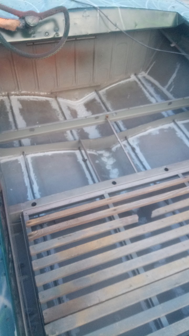

Да, и вот еще что... После пескоструйки, в салоне было ведер 5-6 песка точно, я перевернул лодку, залез под нее в очках в марлевой маске-повязке, обмел сначала веником, потом компрессором (воздушным пистолетом) сдувал, а затем советским пылесосом Вихрь 2-м выбирал песок. Ушло на эту процедуру часов 14-16. Долго( и геморно((. ! Думаю с этих причин Зверев перешел на смывку)! Да и на счет краски соответственно тоже... ОСТАВИТЕ ПЕСОК В ЛОДКЕ, КРАСИТЬ СМЫСЛА НЕТ !!!! Лодка должна быть идеально чистая и без песка..!!!
