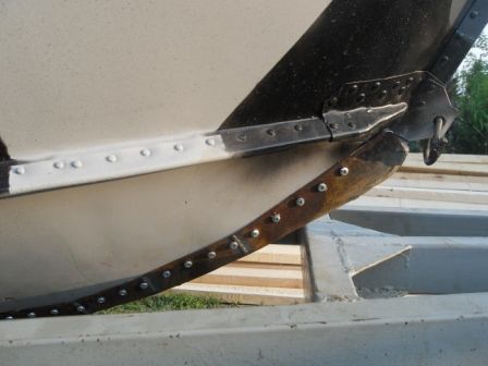

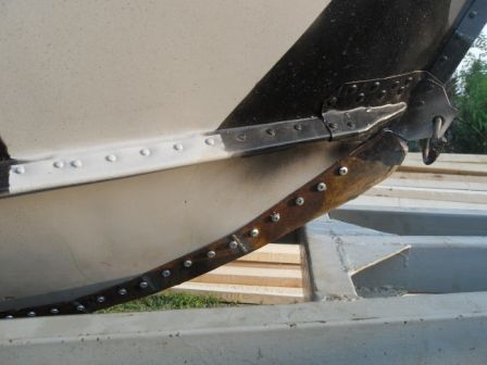

Для начала пришлось съездить в ГИМС Красноярского кр. по номеру на корпусе пробили, оказалось что в розыске не числится и на учете не стояла. Дали соответствующую справку :D
http://radikal.ru/F/i049.radikal.ru/120 ... b.jpg.html
http://radikal.ru/F/s59.radikal.ru/i165 ... d.jpg.html
http://radikal.ru/F/i073.radikal.ru/120 ... d.jpg.html

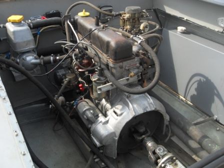

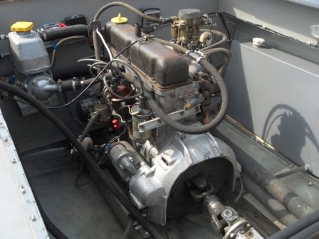

Разбиравшись с документами попутно купил б/у двигатель ЗМЗ 402 (со справкой о выемки агрегата, для ГИМС обязательно) провел полный кап. ремонт. Затем приобрел турбину в городе Канске.

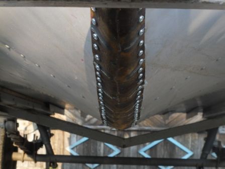

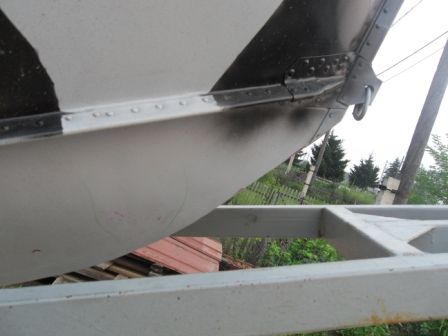

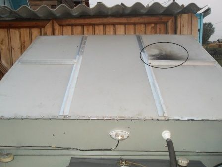

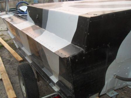

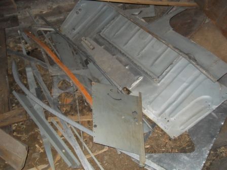

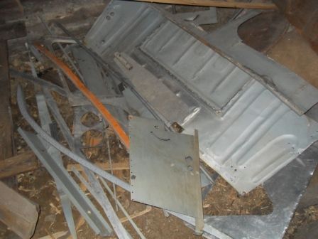

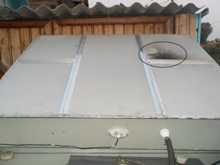

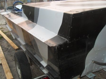

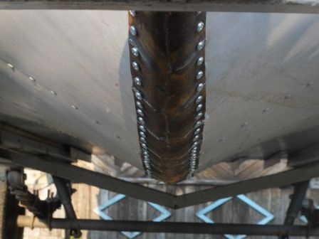

Затем дело дошло и до корпуса: выпилил все переборки и крышки с задней части

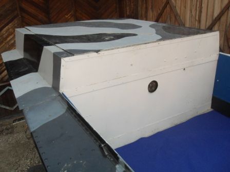

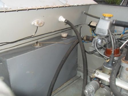

Короб двигательного отсека сначала выгнул из жести, потом по получившимся шаблонам из Амг6 на листогибе
Ушло 5 кв.м листового алюминия и 12 метров уголка
и примерно 300 вытяжных клепок 4/10. В местах соприкосновения с водой садил на строительный герметик и клепки тормозных колодок 4 мм.

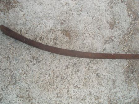

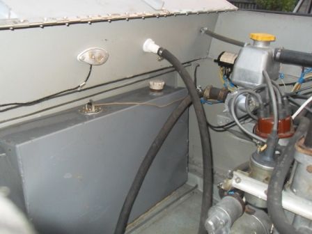

Двигатель установил на два железных профиля, в качестве подушек куски транспортерной ленты

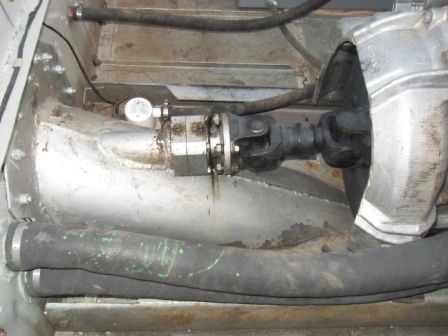

Охлаждение от катера "Амур" (довольно тяжело было достать)

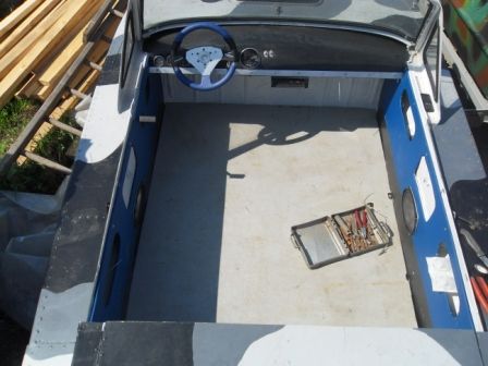

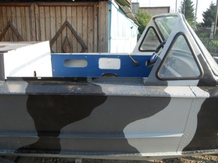

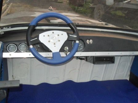

Дальше была панель, стекло, полы,
Красил обычной грунтовкой ПФ-115 (не судите строго)просто денег не было на хорошую краску.

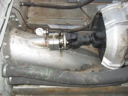

Подключив наконец проводку, воду в охладитель подвел через насос из бочки. Ну все Пуск!!! Стартер мотает, искра есть, все крутится, но не заводится. Лезу с отверткой в карбюратор подкрутить топливо тут страшный хлопок и на лице ни одной волосинки не осталось :? Кое как завел, но троил жутко. Дальше поменял три карбюратора, два трамблера, свечи. Привел моториста, тот вынес вердикт: "Наверно когда собирал ГРМ не попал по метке". Короче разочарование №3.
Вынимаю двигатель, разбираю, там все как в книге метка к метке, да я был уверен что все верно собрал. Собираю, опять те же симптомы
Горю моему нет края. Причину нашел тот же сосед, с теми же словами что и в начале, поменял местами провода высокого напряжения. Оказывается на волгах бронепровода ставятся в крышку трамблера против часовой стрелки, а я не имея опыта поставил как на жигулях по часовой. Банально.

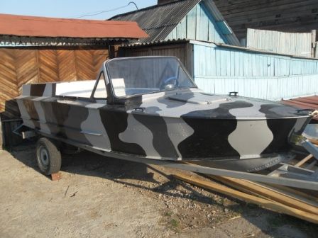

Спуск на воду, от нетерпения даже двигатель не грел ,резко дал полный газ (казалось что даже слышу как в двигательном отсеке кони ржут, все 92 в один голос) Страшный рев, проплыл метров 50 вдруг резкий поворот в обратную сторону, сам не понял что произошло и как я в лодке удержался. Дальше уже осторожней пытаюсь привыкнуть, держать курс просто невозможно. Опять полез я по форумам, чего только не советовали, были и дельные идеи и просто глупые. Помог опять случай.

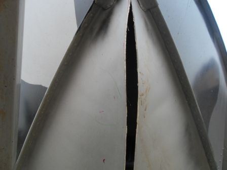

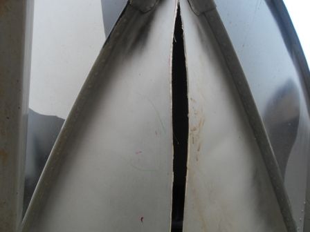

В очередной раз спуская лодку, я увидел уверенно идущий на глиссере такой же прогресс. Дождался на берегу, познакомился с хозяином и поделился бедой, и под его руководством проделал следующее
После этого поведение на воде поменялось в лучшую сторону, не скажу конечно что как поезд по рельсам, но я уже был доволен. В общей сложности на постройку ушло 20 полных дней и 130 т.р В дальнейшем хочу попробовать изменить угол днища на транце, посмотрел в теме Увеличение V у Прогресс-2. Вот такая капризная лодка мне досталась и такая маленькая поБЕДА над ней.

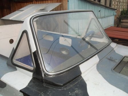

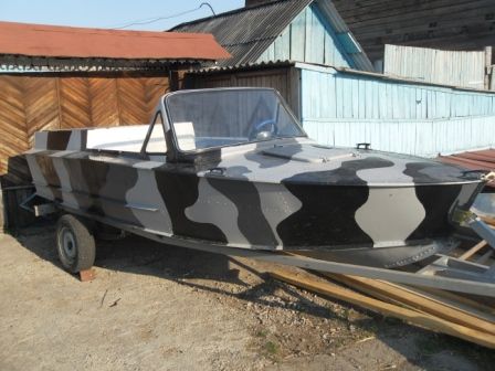

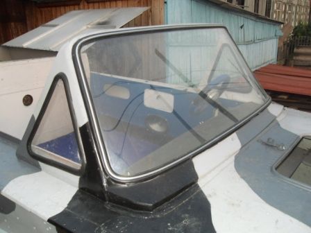

По мне дак Ваше лобовое стекло - лишнее. Оно весит очень тяжело. У Вас и так лодка тяжелая. Чем сильнее облегчите лодку(особенно перед) тем лучше ходить и рулиться будет. Моторный отсек как у танка, вы что 2 мотора ставить собираетесь? Сделай фото общее на лодку сверху как бы. У меня ощущения что " семейный" прогресс превратился в купе)
Николай Привет, на счет лобового стекла ты конечно прав, изначально я хотел поставить из поликарбоната, но кусками его не продают у нас, а целый лист 6/3 метра стоит чуть меньше моего катера :D. Короб двигательного отсека меньше 125 см в длину не сделать, в высоту сделать меньше не даст карбюратор, в ширину конечно места много свободного получилось, даже с учетом установки баков по бортам. По поводу пространства в кокпите, конечно его стало меньше и намного, таковы особенности конструкции. Фотки вечером вставлю.

Re: Моя "поБЕДА"

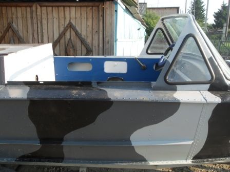

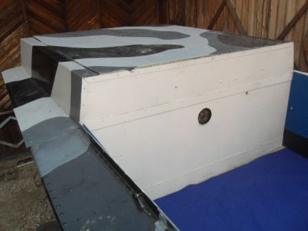

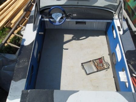

Вот жилое пространство, скажем так
Lenin
12.06.2012
254
Re: Моя "поБЕДА"
Столько пропало места.... ХЗ, что выиграли Вы переделкой этой? Увеличили расход бензина, уменьшили место, увеличили массу. Незнаю, а какие плюсы? По мели гонять можно - это да, но вроде все плюсы и закончились... У вас что река мелкая? По мне дак за истраченные деньги можно было очень оборудовать прогресс и мотор подвесной чинный.

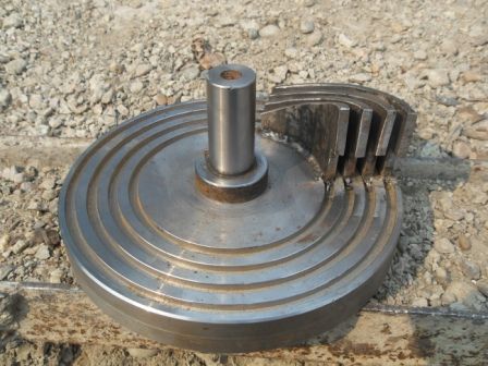

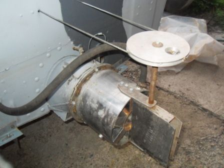

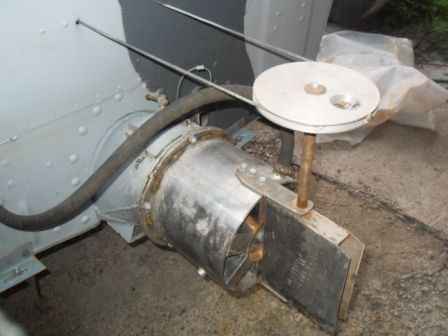

Коля привет, я не могу вести полноценные дискуссии о преимуществах водомета перед подвесным мотором. За всю жизнь два раза плавал со староверами на пироге под 25-ым "Вихрем", просто мне не с чем сравнить. Давай я напишу положительные(на мой взгляд) стороны водомета, а ты вычеркнешь те ,которые достоинствами не являются или присутствуют у подвесного мотора. Так мы получим объективную картину. Поехали!!!
1.Цена силовой установки=65т.р(турбина-45тр,двигатель+кап.ремонт+охлаждение "Амур"-20т.р)

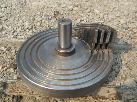

2.Цена винта=500 руб(токарная обработка болванки,шпонпаз в болванке) все остальное самостоятельно из обычного железа 3мм при помощи сварки и молотка на такой вот станине (шаговая горка)
3.Винт правится прямо на рыбалке (на той же станине), после правки от нового отличается только отсутствием краски в местах удара.
4.Лопасти у винта не отрывает, просто гнет(железка ведь)
5.Уверенный ход на глубинах 30 см( только в полный газ)
6.Кап.ремонт двигателя легко даже человеку не имеющему опыта(мой пример) :uchu: запчасти практически в любом авто-магазине . Сама турбина вечная(просто не чему ломаться)
7.По поводу скорости сказать не могу, GPS не имею пока, приведу пример. Вчера разогнул скулы брызгоотбоиника( извиняюсь если не правильно назвал), спускал на воду вдвоем с отцом, параллельно на другом берегу шла если не ошибаюсь Казанка 5 под 50-ой Yomaha с отрывом метров в 30, в ней один мужик( я допускаю что был груз). Из чисто спортивного интереса попытался обогнать, соперник похоже проигрывать не хотел, но через пару минут с трудом я его обошел. Скажу к тому же что я сознательно уменьшил мощность мотора, установкой карбюратора К-126(в целях экономии). С родным К-151 движка везет намного резвее
Ну и последнее, про аппетит мотора пока сказать не могу, но обязательно замерю при помощи канистры, и скажу так как есть не кривя душой. Обещаю! :)

Максим а водомет когда искали почему выбор пал на Канский??? или других нормальных нет нашего производства?? и двигатель наш он ведь больше??? и прожорливее чем теже япошки?? ведь установить туда можно любой я так понимаю!!?? да а водомет на сколько лошадок расщитан ? просто сам задумываюсь на счет водомета, хотелось бы побольше узнать!!)) ценник 45т.р. в принцыпе не так уж и дорого если сравнивать с иностарнными даже б\у.
Makсим
25.07.2012
прогресс- 2М
стационарный змз-402
Re: Моя "поБЕДА"
Вот сам ты и ответил на половину своего вопроса, дело в цене. Немаловажный фактор ремонтопригодность, что турбина что двигатель разбираются на коленке. Винты самодельные +. Ну а самое главное это мой первый опыт, я пробовал свои силы. Поэтому выбор силовой установки был именно такой. Если есть средства, и уверен в себе то конечно ставь 3s, а водомет КНААПО или минусинский
Makсим
25.07.2012
прогресс- 2М
Re: Моя "поБЕДА"
Канская турбина на 220 работать будет и с более мощными двигателями чем ЗМЗ 402, просто надо шаг винта менять или вообще шнековый делать чтобы почувствовать всю прелесть (чем я сейчас и занимаюсь)
shock
22.05.2012
27
прогресс
хонда 20SRTU
Re: Моя "поБЕДА"
шнековый это несколько импеллеров стоящих в подряд?? просто у этого водомета вид не очень приглядный корявый чтоли(( просто (сделать красивую вешь и не красивую стоит одинаково) чьято фраза с каковото другова фурума самодельшиков!! а белое колесо с верху вобще эпик фейл)) а про ино мотор я к тому что можно найти какой нибудь субаровский апозитник который вобще вудет работать под попой касажиров!! я не критикую, ты не подумай а просто размышляю в слух!!))) то что хотел бы видеть если всетаки начну такой проект но имхо тогда лучше и корпус типа амура!! а то бешеная табуретка получается!!)))))) вода ошибок не прощает!! а поэтому безопасность превыше всего!!
Makсим
25.07.2012
прогресс- 2М
Re: Моя "поБЕДА"
Шнековый вин это примерно как в мясорубке :jokingly: Но смысл тот же, внешний вид водомета не изменится. А от белого колеса :D я уже пытаюсь избавится, делаю двухперьевое управление. Следующий мой корпус будет как раз амур, с двигателем еще не определился а водомет скорее всего минусинский, иных вариантов пока не вижу
