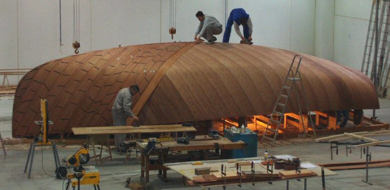

вот поэтому я ищу альтернативы. эксперементирую с клеями и материалами. на ютубе есть видео как америкосы делают свои катера из реек красного дерева. выклеивают корпус целиком. ну а в общем я надеялся здесь встретить творческих людей. но понял что здесь критики. видимо дизайнеры и технологи обходят этот сайт стороной. ничего нового здесь не узнал. если кто задумает строить лодку интересной, нестандартной внешности обращайтесь. alexanderkoitch@yandex.by
Да, долго здесь находится вредно для здоровья... наверное тоже уйду.
До сих пор кое-где делают корпуса из шпона. У них очень высокая весовая отдача. Что касается дерева... а у Вас есть возможность купить много красного дерева?
