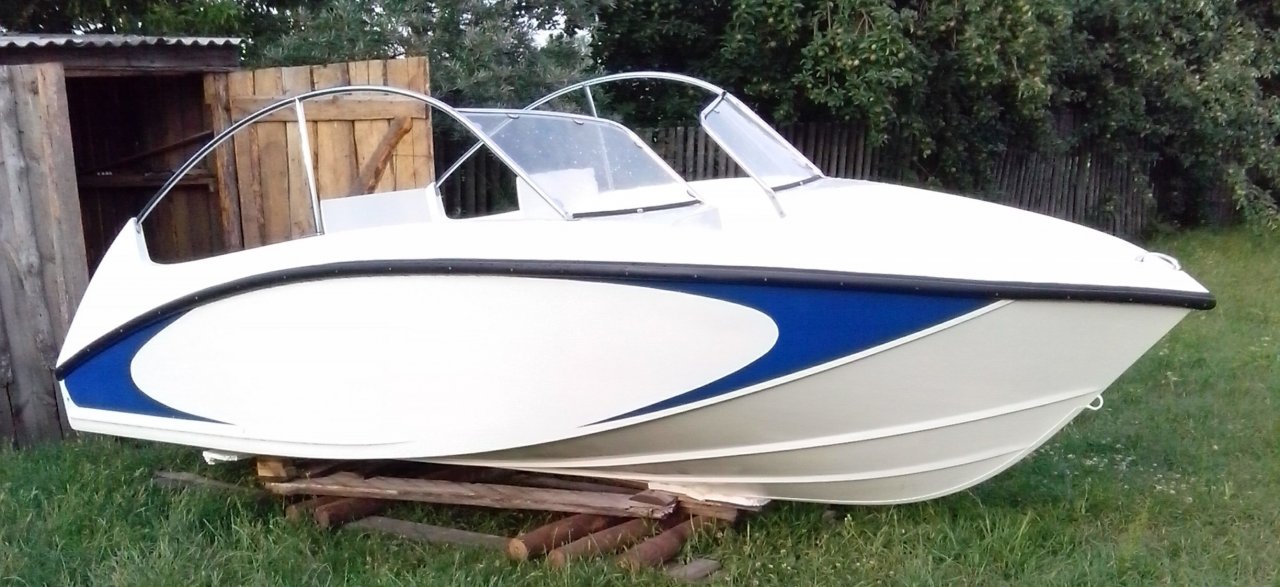

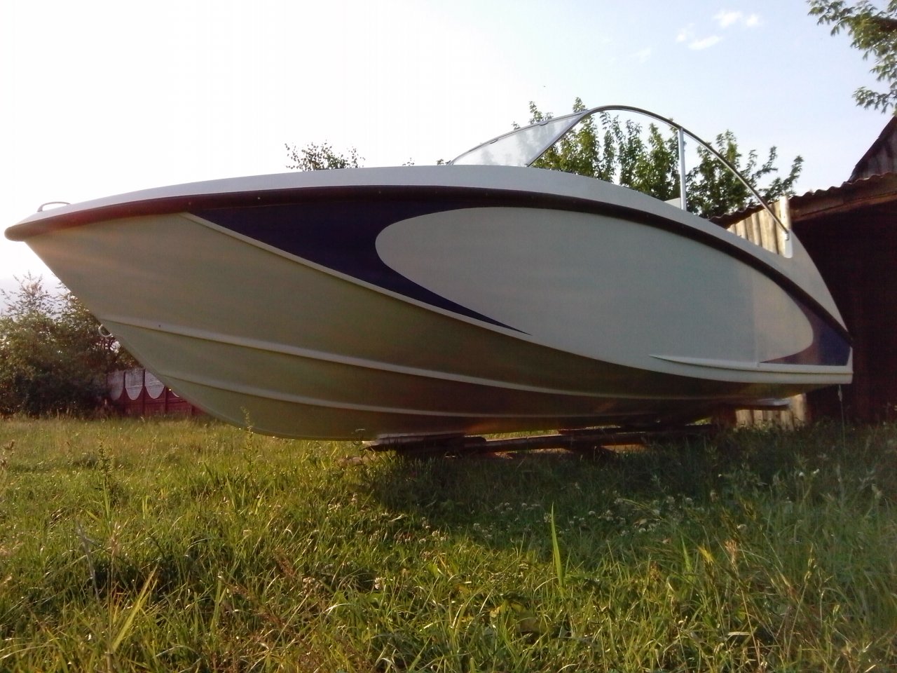

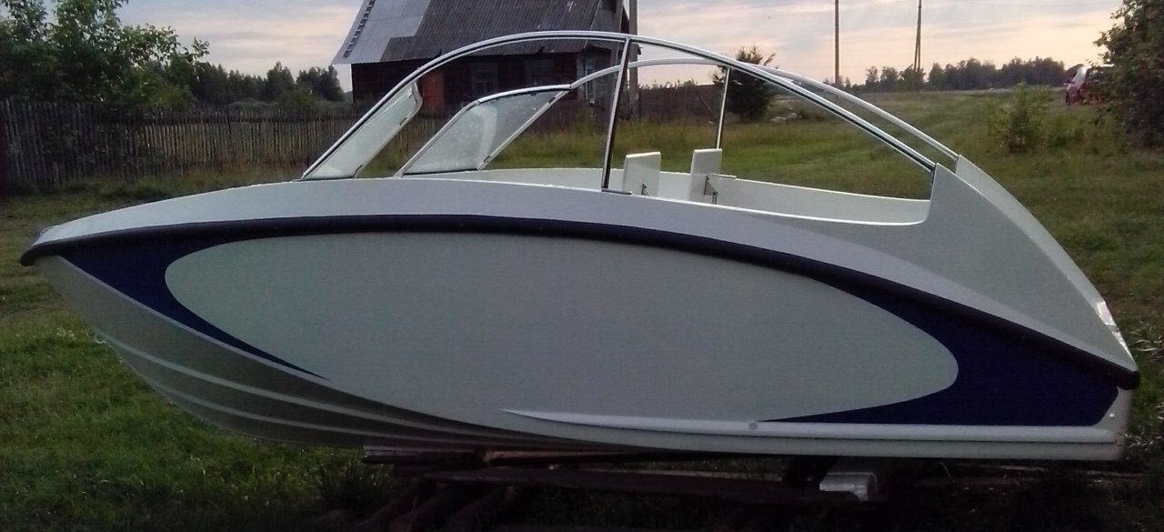

построил лодку из фанеры. 3D модель составил на sketch up. по модели составил чертежи.

Красота!
Моё почтение судостроителю!

Если не секрет, привальный брус из чего (или где покупался)?

брызгоотбойники и реданы сосновые можно из плинтуса. а кранцы из разпиленной вдоль полимерной трубы 100мм.
Пересел за хороший монитор и увидел ПВХ-трубу :)
Просто думал, вдруг использовался какой-нибудь резиновый профиль привальника.

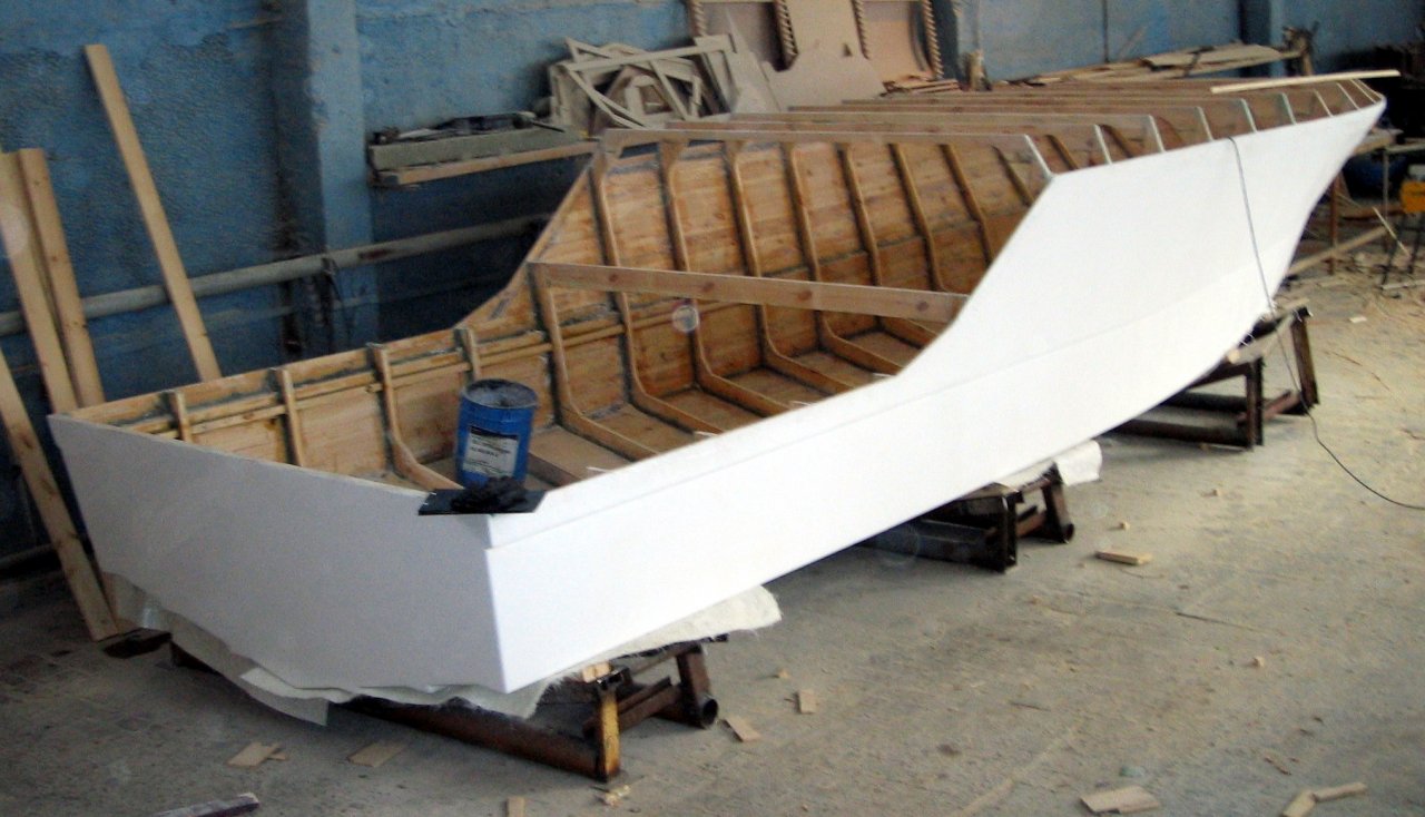

Полагаю, Вы заблуждаетесь. Наружная обшивка и набор вполне нормальные. Армирование пластика целлюлозой разумеется похуже чем стекломатериалами, но в данном случае не пластик несёт основную нагрузку. Хотя вопросы есть (фоток много, а нужных нет)... тот же узел крепления транца, соединение деталей корпуса между собой... ещё кое-что по мелочи.
Внешний вид... ну... мне не нравится, но это дело вкуса. Некоторые вопросы к посадке-высадке. Плохо продуманы вопросы швартовки. Проблемы с якорным. Сидушки спартанские... в общем - в целом вполне нормально.

я не уговариваю оклеивать как я. у каждого может быть своя индивидуальная технология оклейки отделки. но всё равно спасибо за критику, учту в следующей лодке.
Для оклейки лучше использовать стекломат (если память не изменяет не более 450). Два слоя достаточно для Вашего случая. И снаружи и внутри - это очень важно. Днище лучше усилить ещё одним слоем в случае частой швартовки к необорудованному берегу.

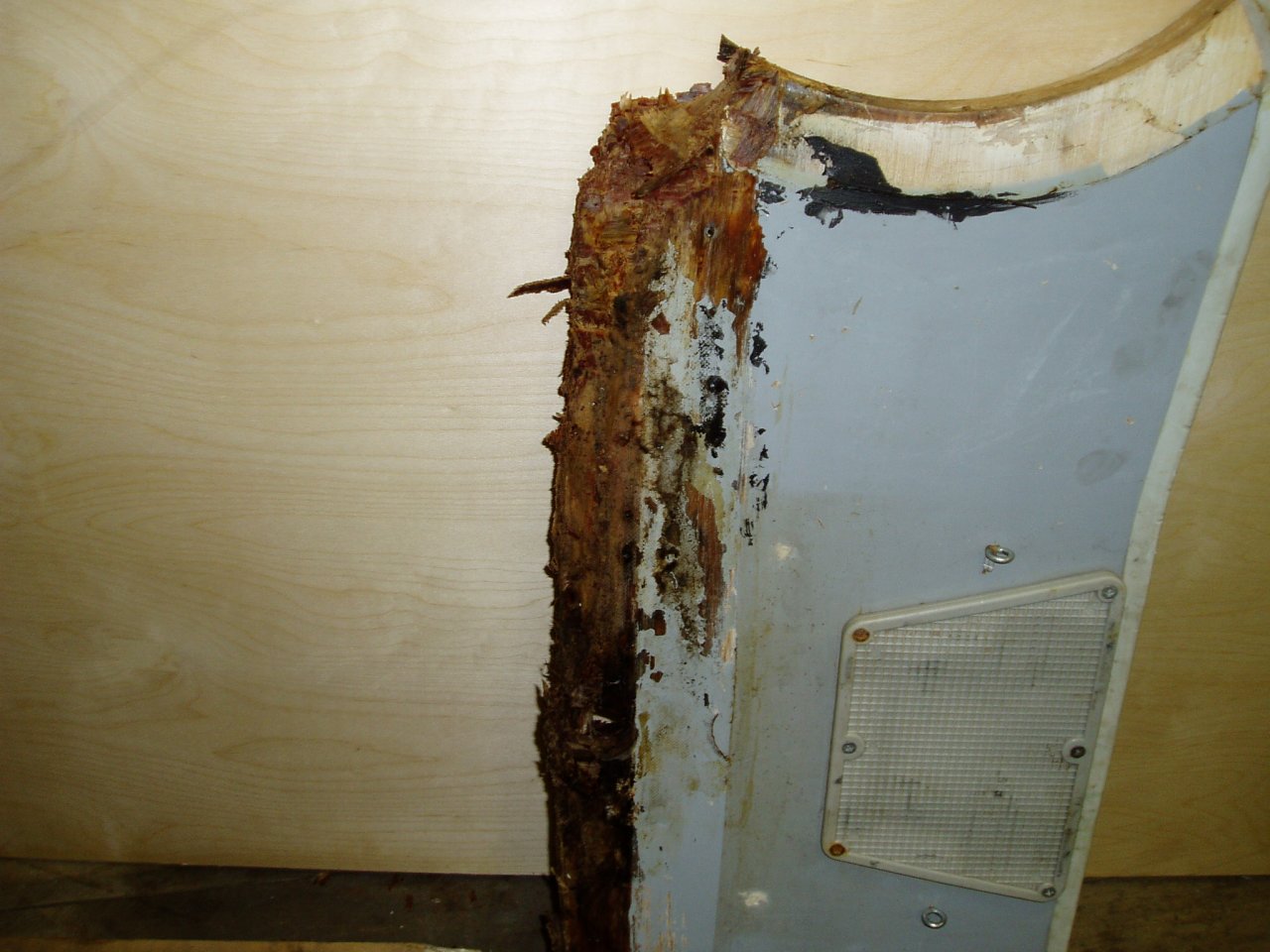

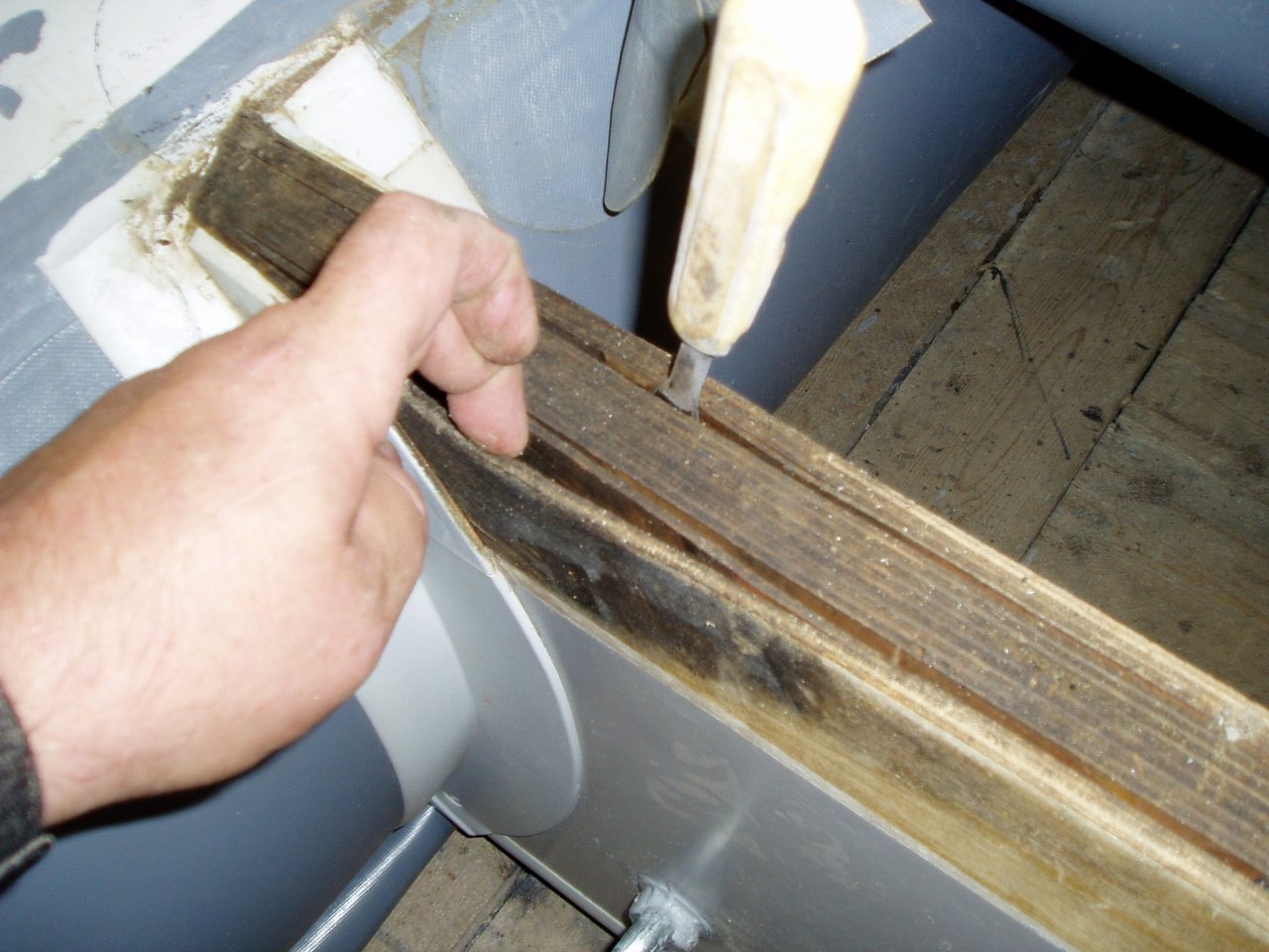

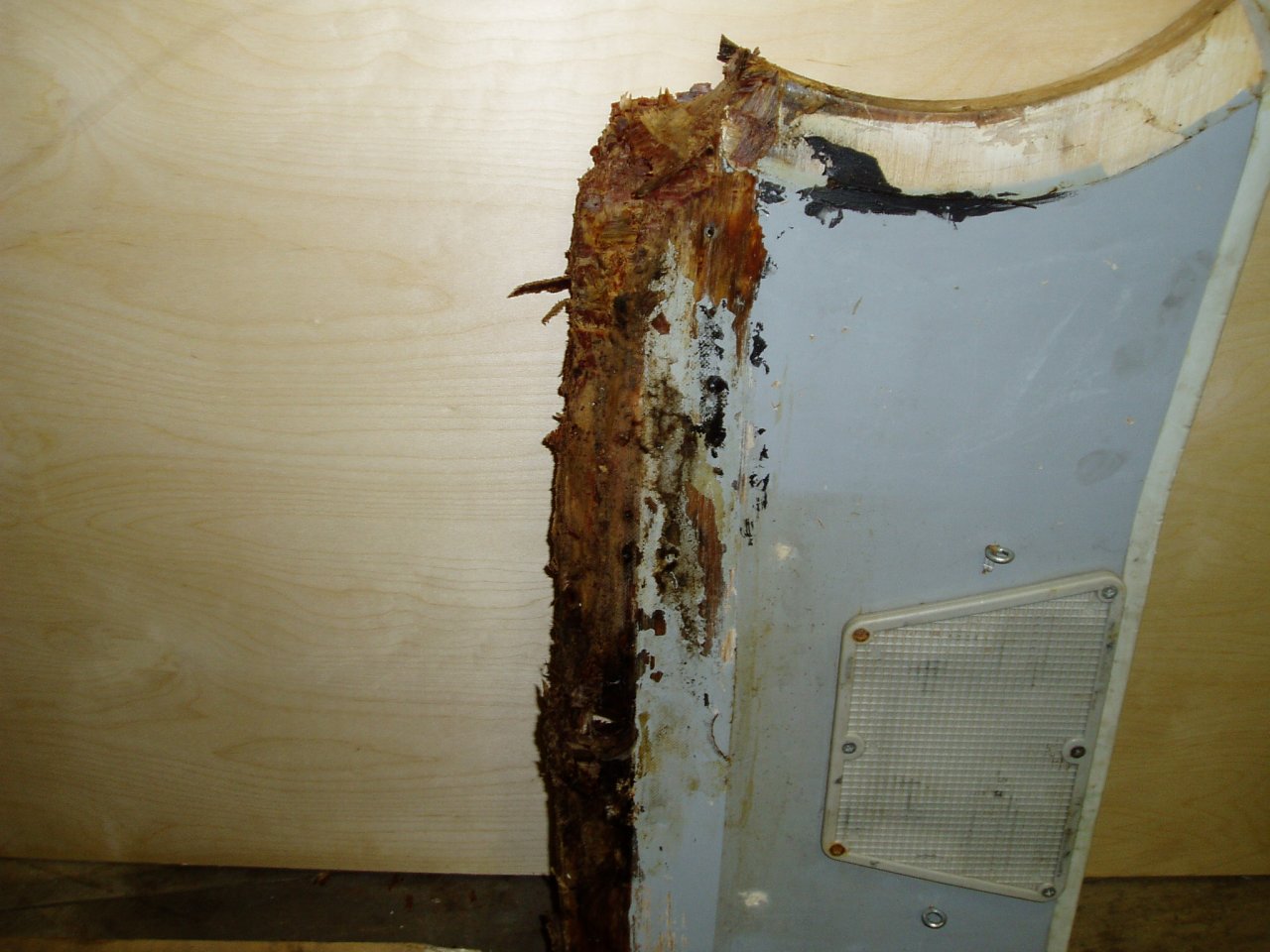

Ну вот с этими утверждениями можно поспорить :
Для оклейки - только стеклоткань(если нужна прочность) . Стекломат не дает прочности , которая нужна с наружи корпуса , в основном им набирают толщину . Ну или делают из него неответственные детали . Единственный плюс у него - легкость укладки . Внутри фанерный корпус не оклеивается вовсе , кроме усиливающих стыки лент . При оклейке вручную фанеры с двух сторон , вода неизбежно попадет во внутрь , фанера начнет гнить . И ей приходит кирдык через 2-4 года . Но это не важно ,если корпус делают на один два сезона . Но так же ни кто не делает , правильно ?

А что ты так вздыбился то ? Мне ни чего пояснять не надо . Есть технология . Вы ее нарушили , молодцы , что сказать ... И советовать кому-либо делать так-же - крайне безответственно .
Твои два фото - ни о чем . Покажи вскрытые части после 9-ти лет эксплуатации ... Есть такие ? Ну ...
А эта проблема - оклейка с двух сторон и последующее гниение - на форуме КиЯ обсуждалась очень много раз(по крайней мере я там много где встречал ) , и присутствует она везде , и на мотолодках , и яхтах , и т.д и т.п. Хочется тебе делать так - делай . Но не надо всем советовать утверждать , что надо делать так .
И фото , кстати , не совпадают , от слова совсем - выбери что нибудь другое :) .

Я,конечно,не великий специалист по стеклопластику,но каркас мы не оклеивали с двух сторон-чтобы вода на попадала внутрь скорлупы и не разлагала каркас.Это же-азы.
Я и говорю об этом - что ни кто не оклеивает . В принципе , это можно сделать качественно , если применить вакуумно-инфузионный метод оклейки , но при последующей эксплуатации будут неизбежные удары и повреждения - ну и соответственно вода дырочку найдет :) .

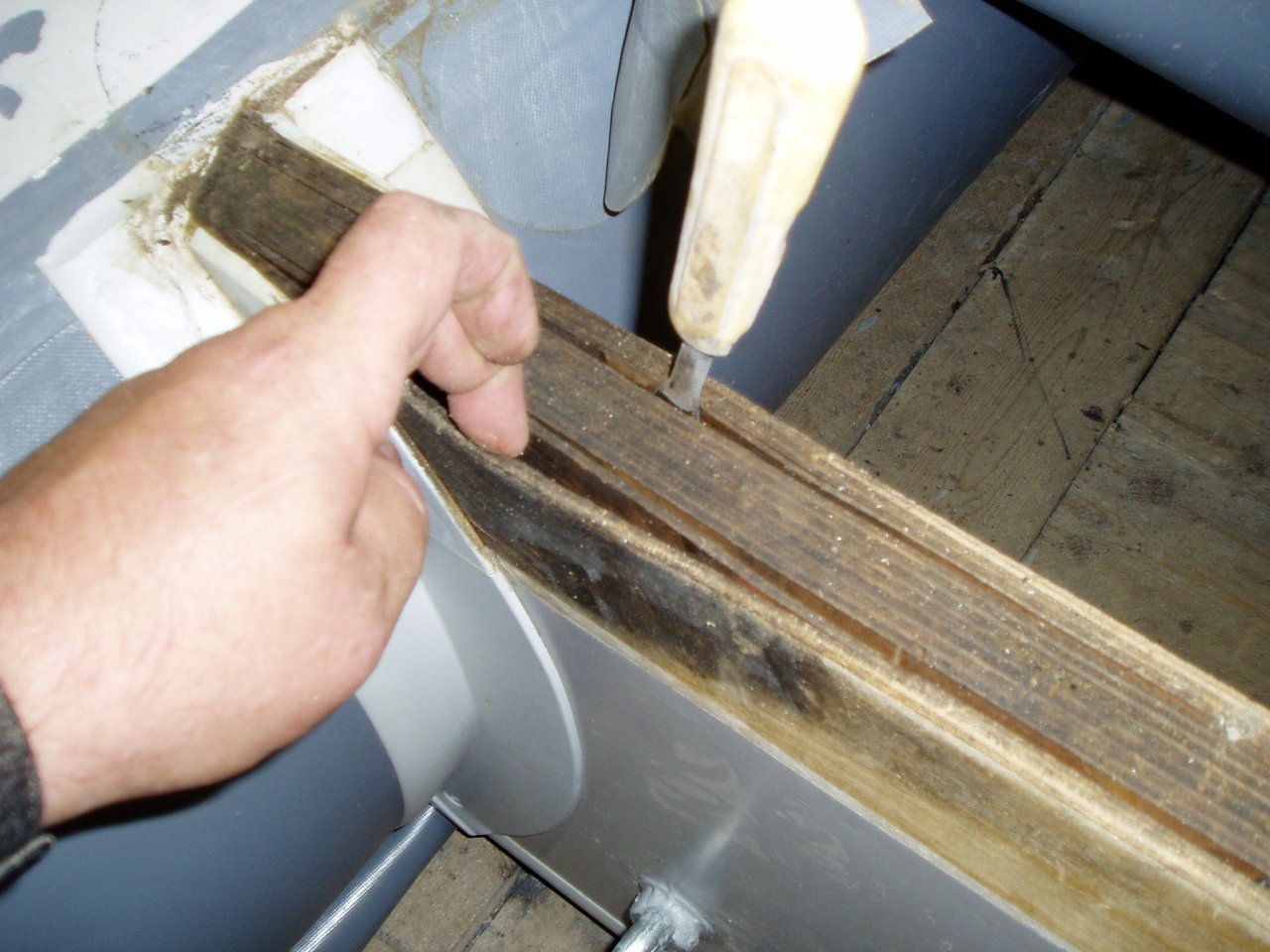

Водостойкая фанера , 2 года лодке ПВХ . Место на транце - оклеено с двух сторон пвх ( низ транца) :
Фанера начала гнить ...
А этому транцу - 5 лет . Как говорится коментарии излишни ... :yes:
