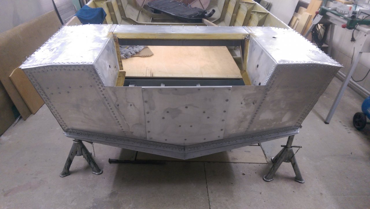

Други! Нашел заводик под боком, производят заклепки. Полнотелые с полукруглой головкой, под молоток, материал д-18 (как раз те что, нам нужны для ремонта), 5х12 и 5х14 (какие закажем). Минимальный заказ 5 кг (5250 штук), цена 1750 руб/кг (весь заказ 8750 руб). Получается 1,7 руб/шт. Минимум что, я находил - 3-4 руб/шт. Срок изготовления 2 недели с момента оплаты заказа. Предлагаю скинуться и закупиться, на текущий ремонт и впрок. К примеру - проклепать форштевень - 150 клепок. Мне нужно 150 форштевень, 100 на 3 латки и штук 50 на уголки. Итого 300шт. 200 возьму в запас, чтоб в случае чего, не искать а заклепать по быстрому и не париться. Есть 2 полосы 100Х1500, из амг3 (3мм), на форштевень, по 700 руб. за полосу (за форштевень просят от 1500 до 2000). Вот наглядный пример: ремкомплект форштевня, стоит у Зверева 3000. в него входит - накладка, 150 клепок и герметик. Герметик НОВОЛ стоит 600 руб, клепки 3*150=450 руб и 1950 руб накладка получается. Но мне не подойдет, коротка (1200мм, а мне нужна 1500). В моем случае: 700 руб. полоса на форштевень, 150*1,7=255 руб и 600 руб герметик, итого 1555. В 2 раза дешевле.

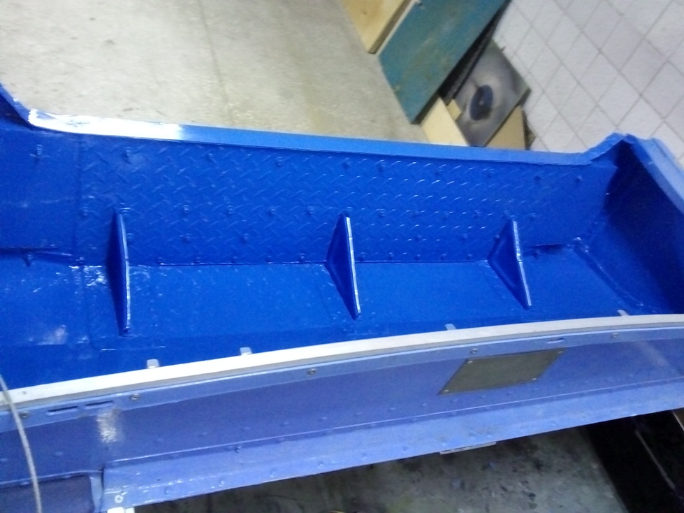

Друг токарь переточил бойки под шляпки разной формы и калибра. Этому молотку хорошо бы регулятор давления, который планирую прикупить. До этого дозировал воздух медленным нажатием курка. Взял именно этот молоток наугад, исходя из среднего хода поршня в 66 мм. Два других имели ход 41 и 92 мм. По факту чую, что с лихвой хватило бы и с ходом 41 мм. Заклёпки В65 диаметром 6 мм расклёпывает на раз. Ими приклёпаны кницы в рецессе. Т.к. на переборке (или как её там правильно обозвать?) были трещинки в месте крепления книц, были сначала приклёпаны сверху и снизу накладки, и через весь этот пакет уже кницы шестимиллиметровыми заклёпками. Всё естественно через полиуретановый герметик.

Если есть сомнение по прочности заклепок д-18, Можно увеличить их количество, распределив более равномерно нагрузку на них. На фото они по периметру. Большие заклепки на подмоторной плите - советские, если память не изменяет, 8 Мм. Забил без проблем пистолетом КМП-24 после отпуска.

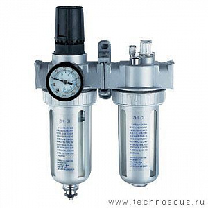

Крутилка-то на пистолете есть, но толку от неё ноль, когда копрессор давит шесть очков и выше. Буду приобретать нечто подобное:
Пока стоит только простейший лубрикатор.

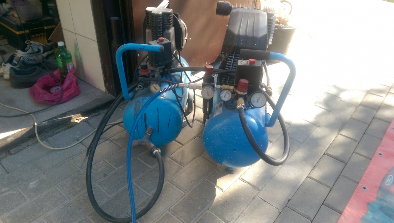

Это сепаратор масла и воды. Он нужен для высококачественной покраски. Я говорю не про крутилку на пистолете, а про крутилку на компрессоре.
Вот: компрессора разные, крутилки разные, но они есть на каждом аппарате. Третья крутилка с монометром и стаканом (та что посредине) - тоже сепаратор, но более простой. Имею такой, как ты показал. Достался по случаю новый, но за ненадобностью не прикручивал. Для заклепочника они не нужны.

У меня не магазинный компрессор, а сборная солянка из промышленного двухпоршневого агрегата, трехфазного двигателя на 3,5 кВт, в качестве рессивера два камазовских баллона. Плюс автомат вкл/выкл. отсторенный на вилку 4-8 атмосфер. Закреплен стационарно.
В пердыдущем моём посте на верхнем фото регулятор с влагоотделителем, а справа как раз лубрикатор. https://www.technosouz.ru/product/regulyator-davleniya-vozduha-s-lubrikatorom-i-vlagootdelitelem-rotake-afrl80-188/
Может куплю только регулятор с влагоотделителем, а минилубрикатор оставлю нынешний (нижнее фото), но больше склоняюсь к первому варианту.

Лубрикатор ставь. Масла может быть много в воздухе. Попал мне один компрессор правда мембранный, так там в баке грамм 200 эмульсии было, Не воды!

лубрикатор не от а для масла так как весь пневмо инструмент кроме пулика работают с масляным туманом

Придется залезть в коробку и глянуть, что там у меня лежит. Думал, что сепаратор, а возможно это лубрикатор, который на фиг не нужен.

Для работы мневмоинструмента лубрикатор нужен по инструкции. Для мневмомолотка написано, что перед работой во внутрь залить десять кубиков масла. Далее использовать лубрикатор, что я и делал. Естественно, при работе брызги масла будут попадать на поверхность склёпываемых деталей, и это надо учитывать при покраске, тщательно удалять масло.
