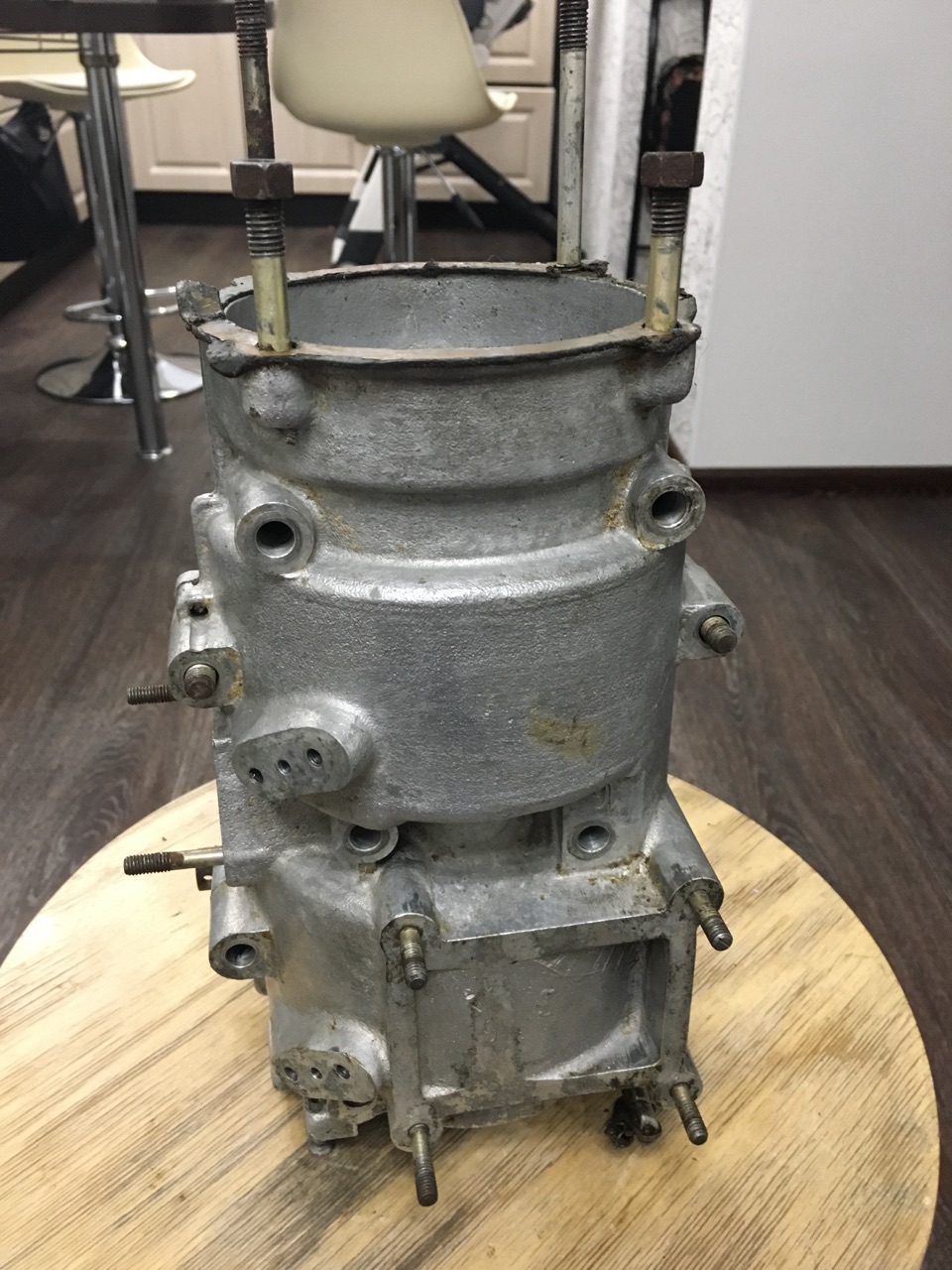

ну тут такая история вроде как эти моторы выпустил Самарский завод....(скорее всего силами эксперементального цеха) хотели пустить в серию.выпустили толь 500 толь 525 штук ........по второй истории 500 из них уехали на войну во Вьетнам как гум помощь в серию их не приняли а остаток 25 раздали своим да нашим .........
Поршни 76, продувка как на 25, ход поршня 73....
объем вроде 660
у него нет не одной детали как на вихре 30......
только зажигание мг101
и два вихрёвских насоса
Какой нах Вьетнам?

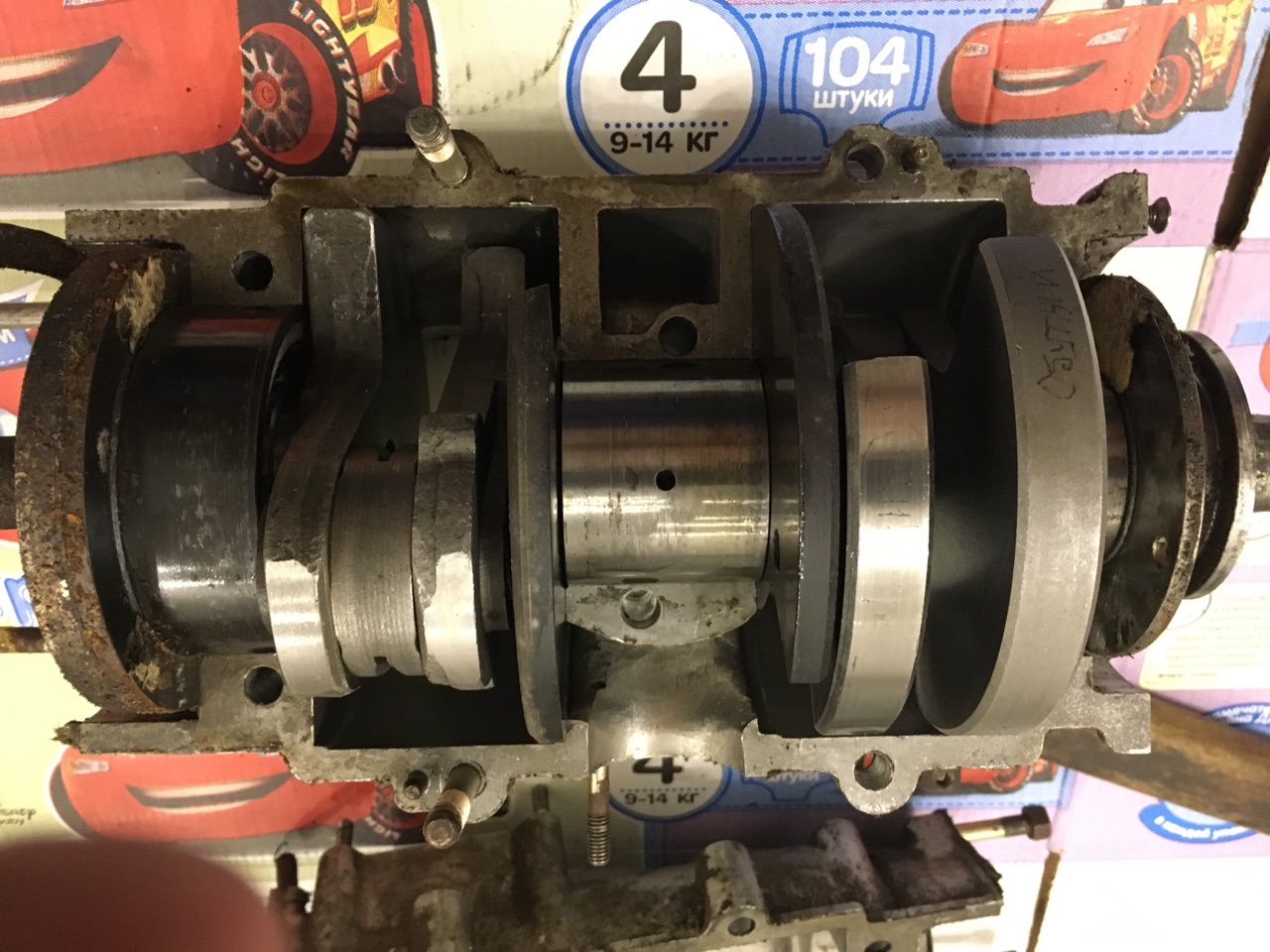

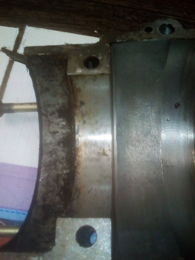

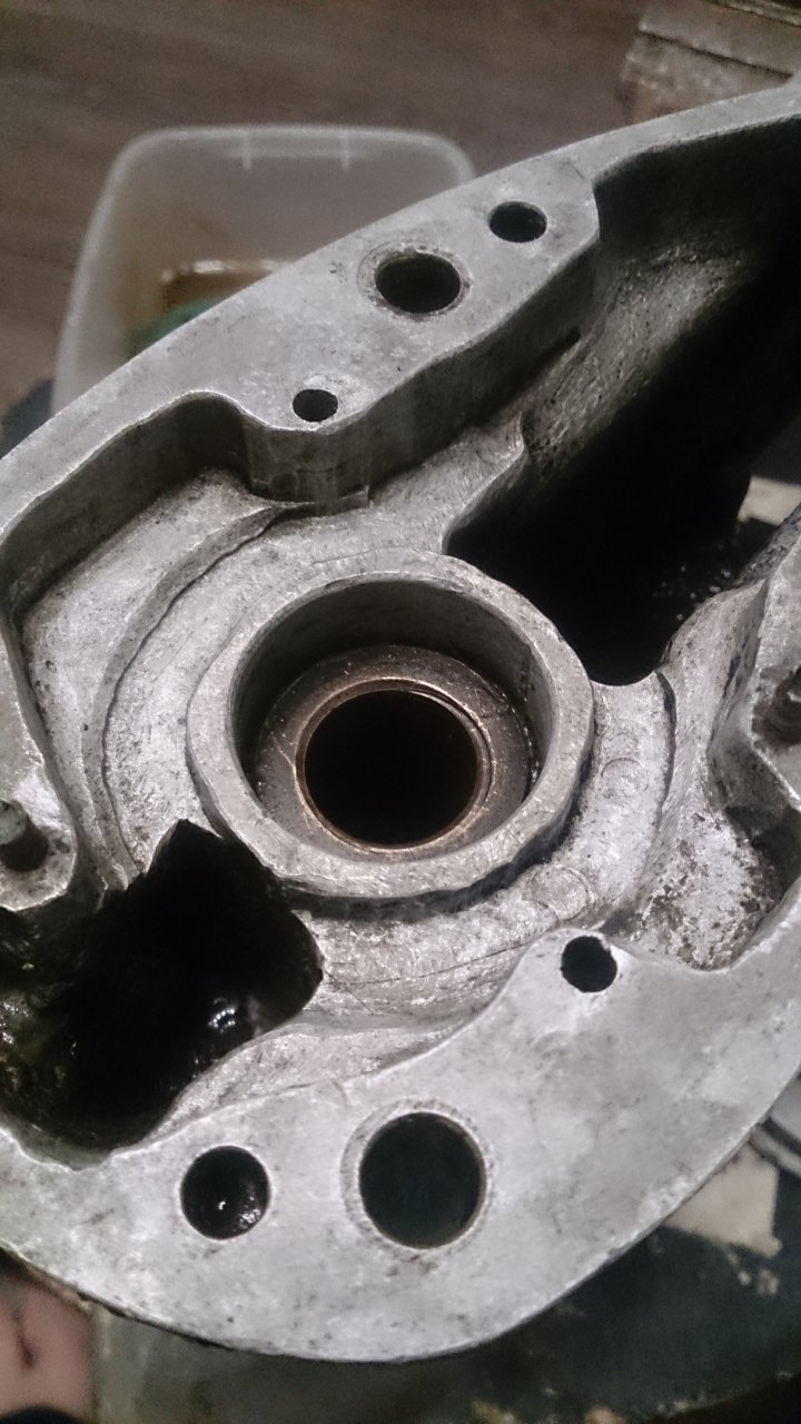

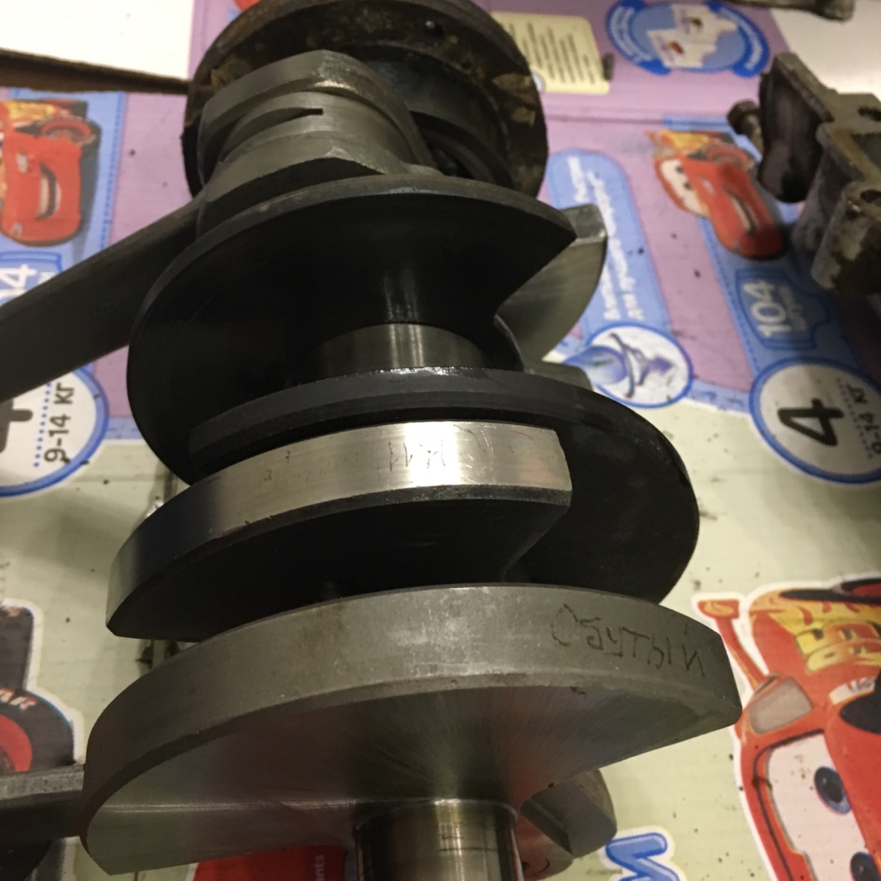

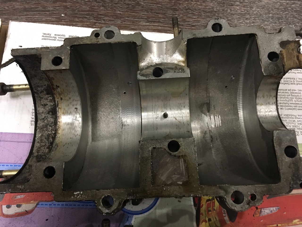

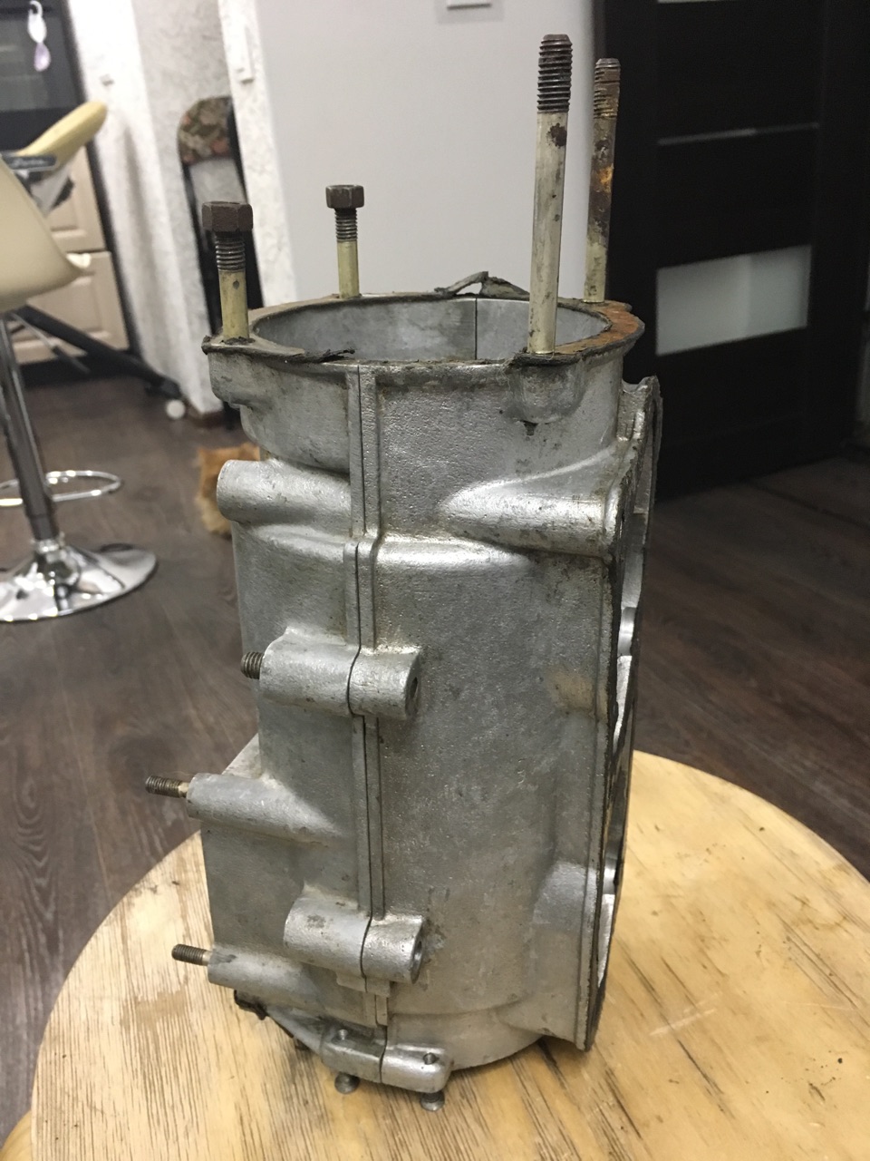

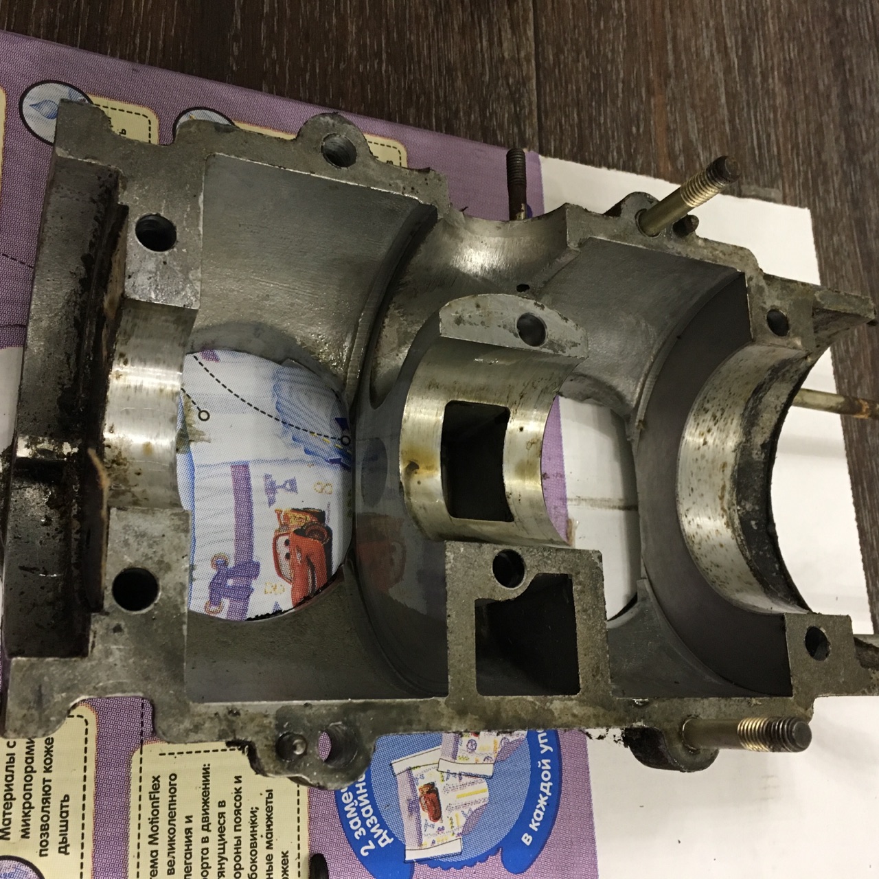

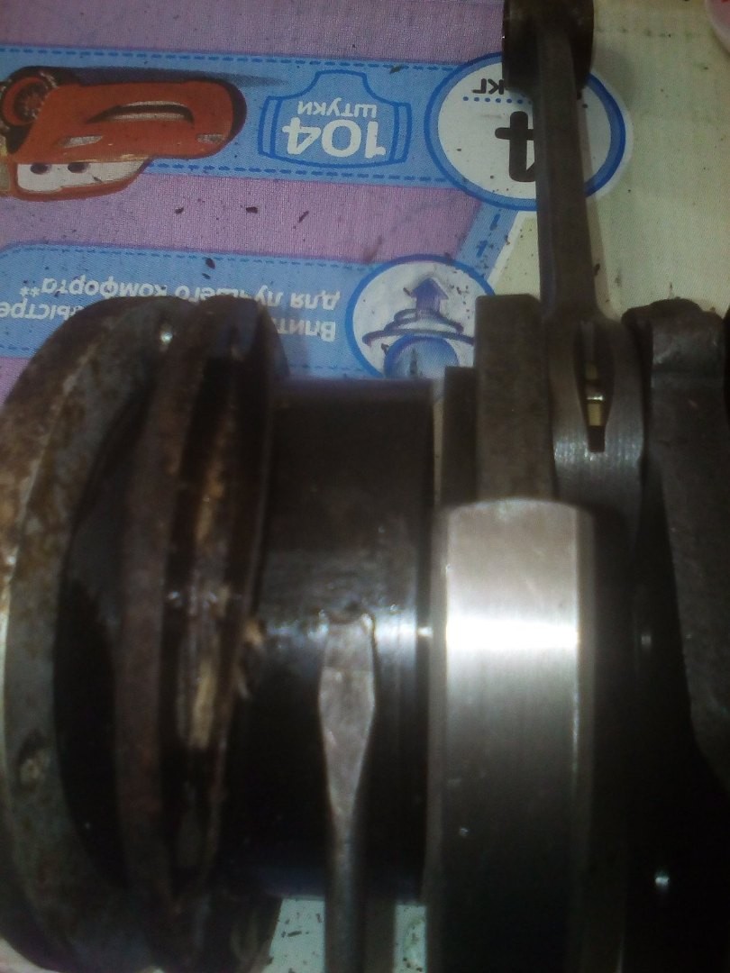

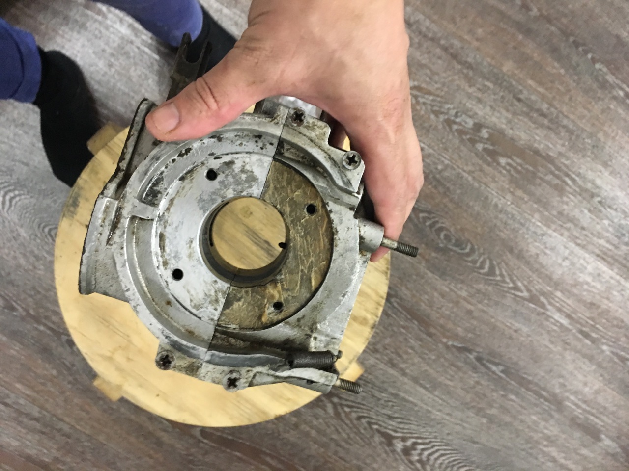

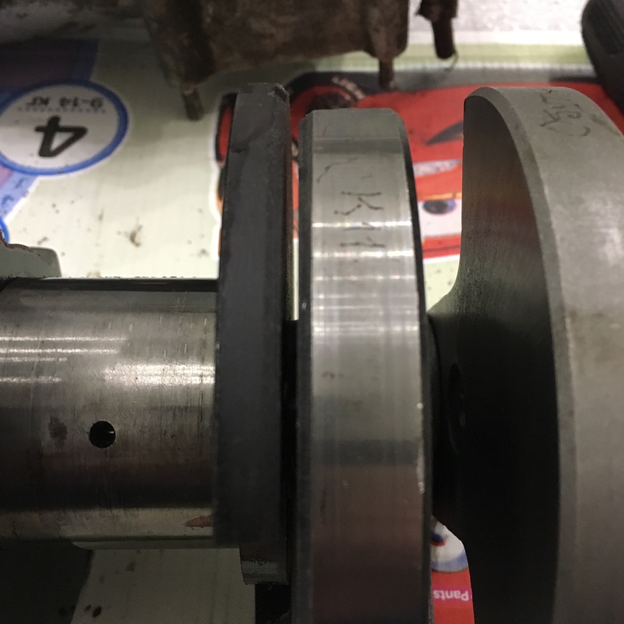

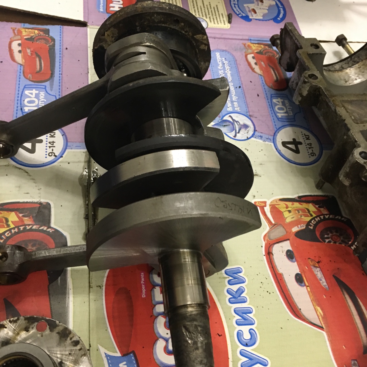

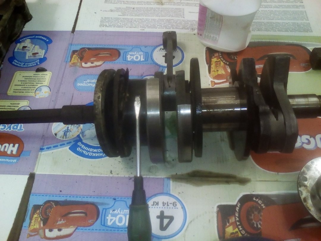

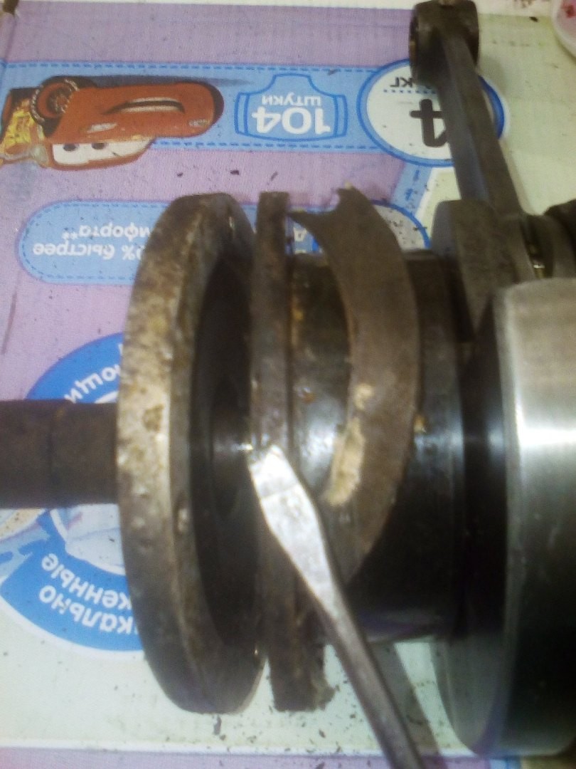

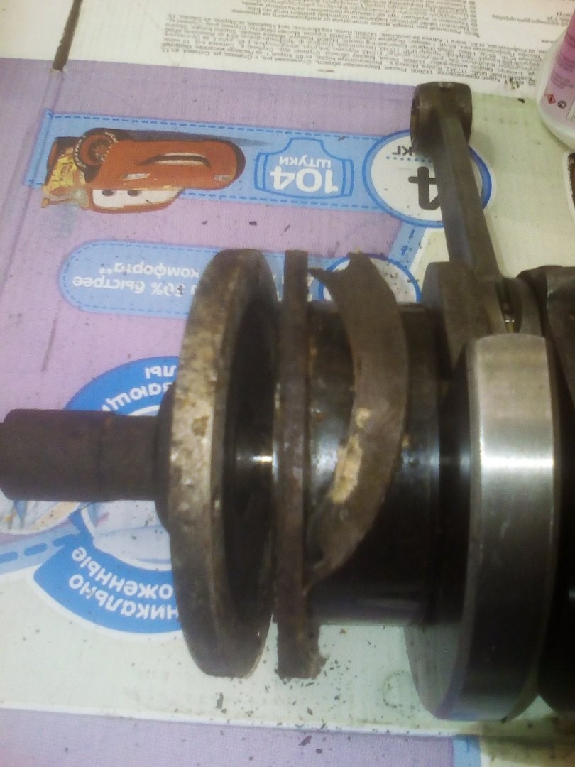

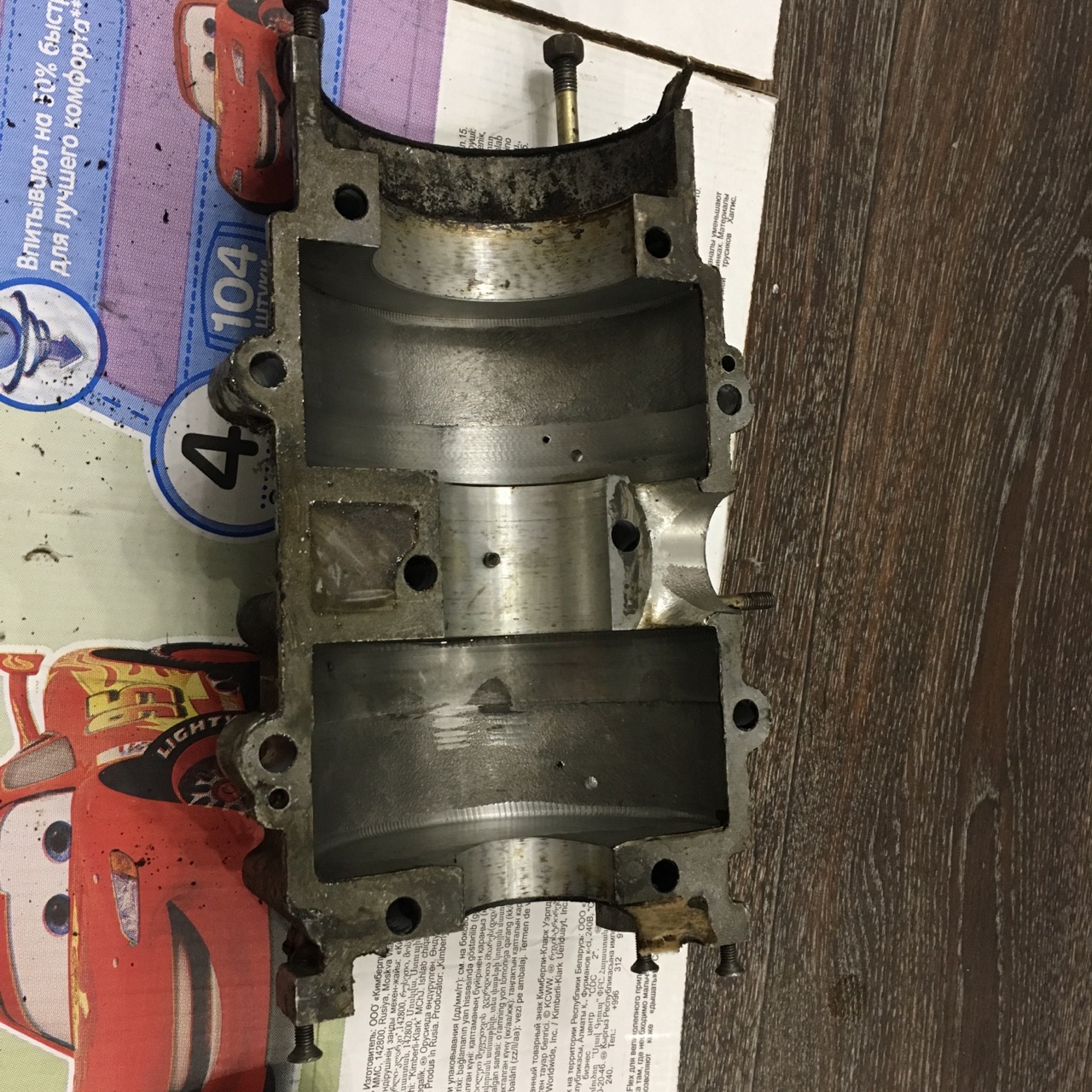

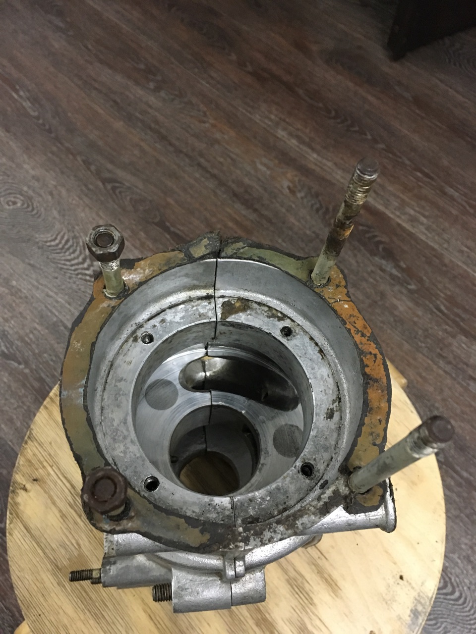

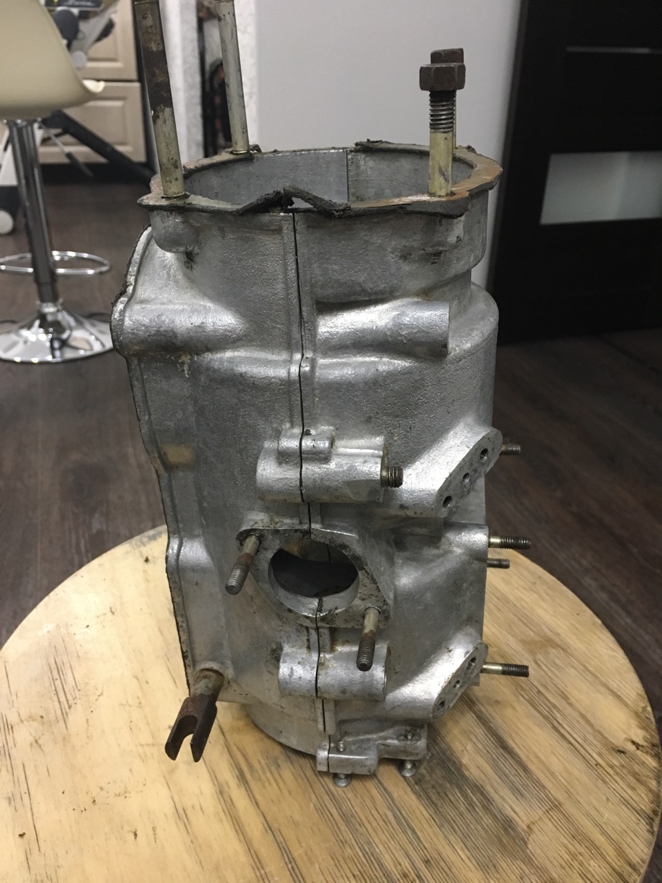

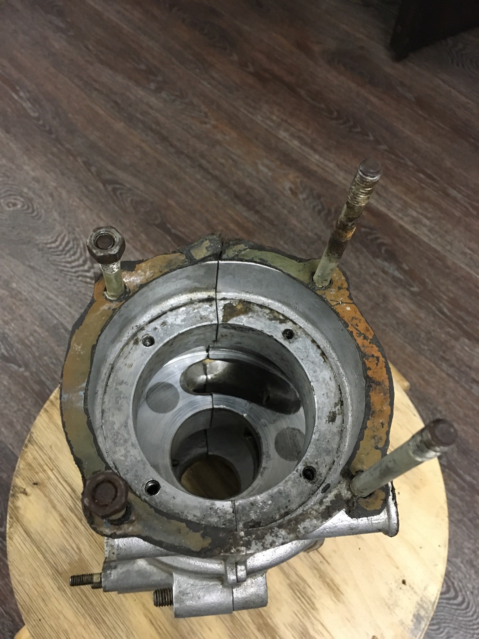

немного отмыл корпус картера и разглядываем коленвал

Половины коленвала стянуты по традиции болтом, судя по фото? Конструкцию можно обозначить фразой - "бег по граблям":hahaha:
porter45
21.03.2016
177
273
Сарепта
Evinrude e-tec 60 вихрь-40
Эт да!
но нет никакого износа на картере и самом колене .....по мимо конуса для моховика все целое как у девственницы
6 477
796
А зачем по такой схеме стяжной коленвал? Можно же целиком, запрессованный, как на Нептуне. Или только чтоб золотники проще менять? Или они без разборки меняются, не видно по фотам?
porter45
21.03.2016
177
273
Сарепта
ты прав про золотники .........к сожалению

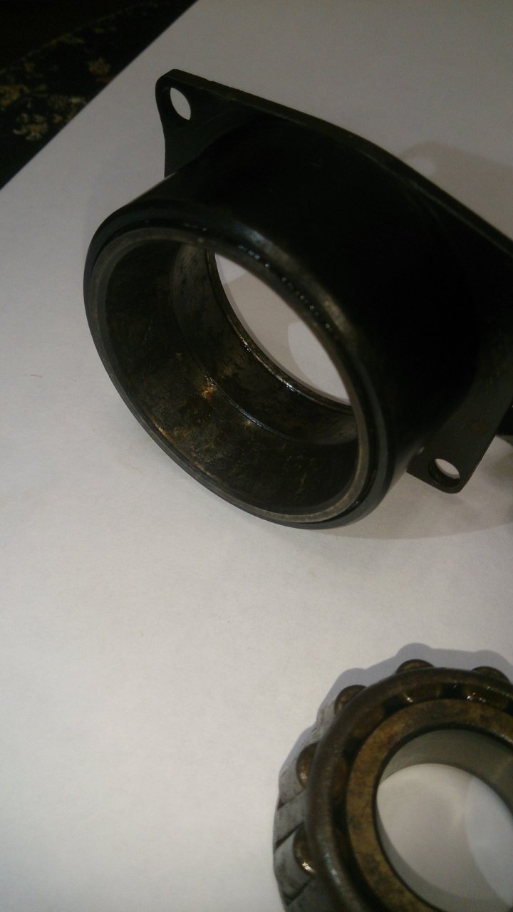

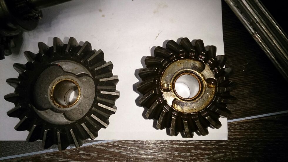

начинка редуктора в сравнении с бийсков вихрь 30 и вал мерка...
шестерни больше направление зуба как на 20 вихре...храповик одинаков с в-30 диаматер под гребной винт схоже с в-30, сами шестерни больше , легко садятся на редуктор беса

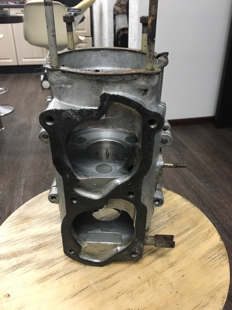

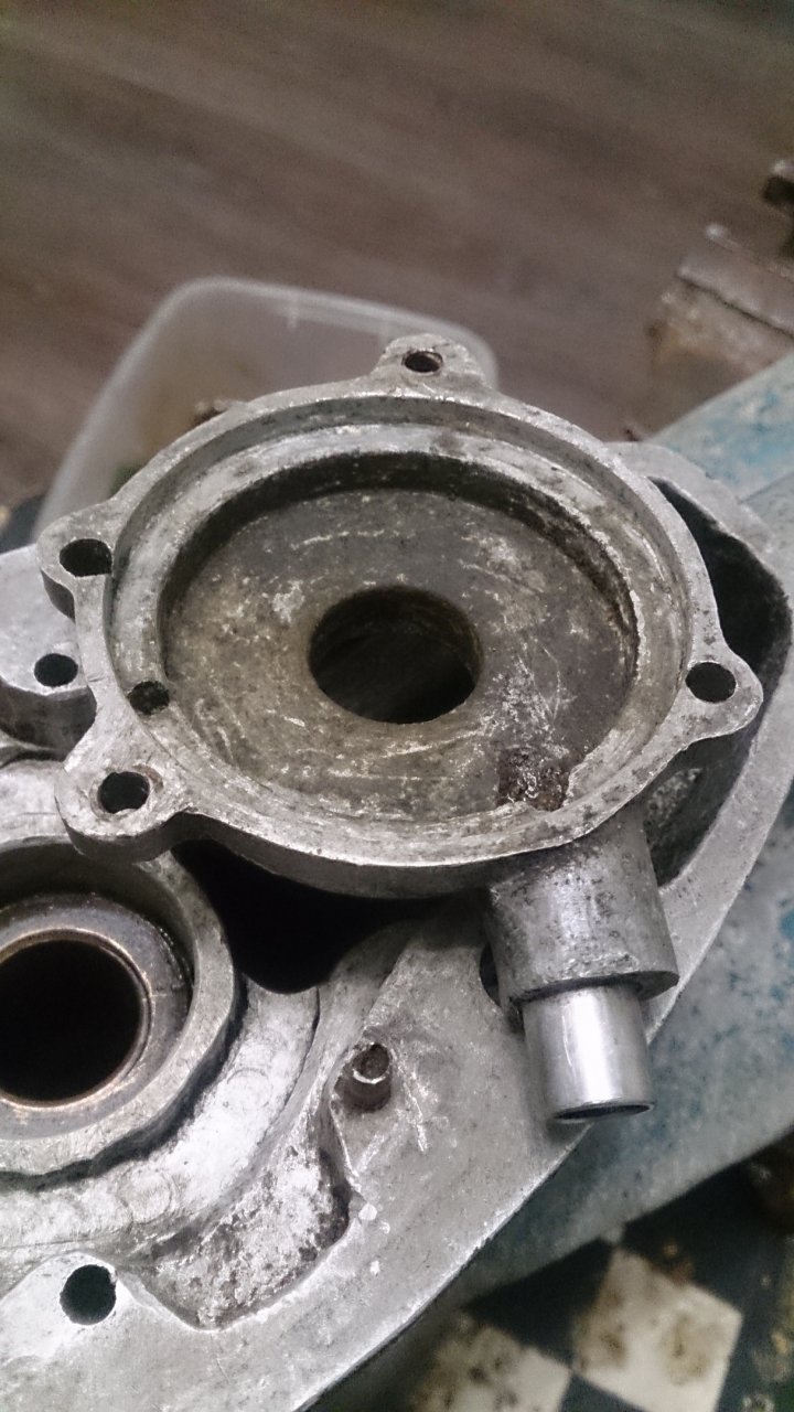

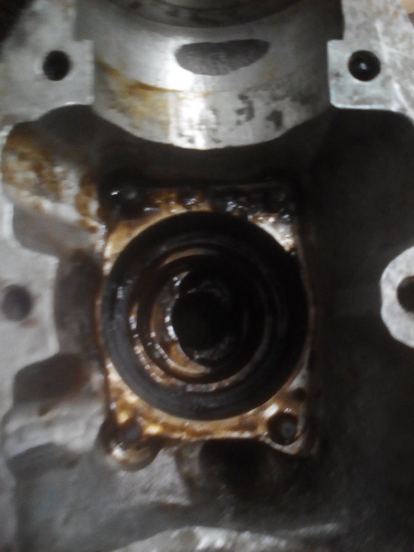

Продолжаем
6 477
796
А какой был карб, или был без? И кстати, а винт какой?

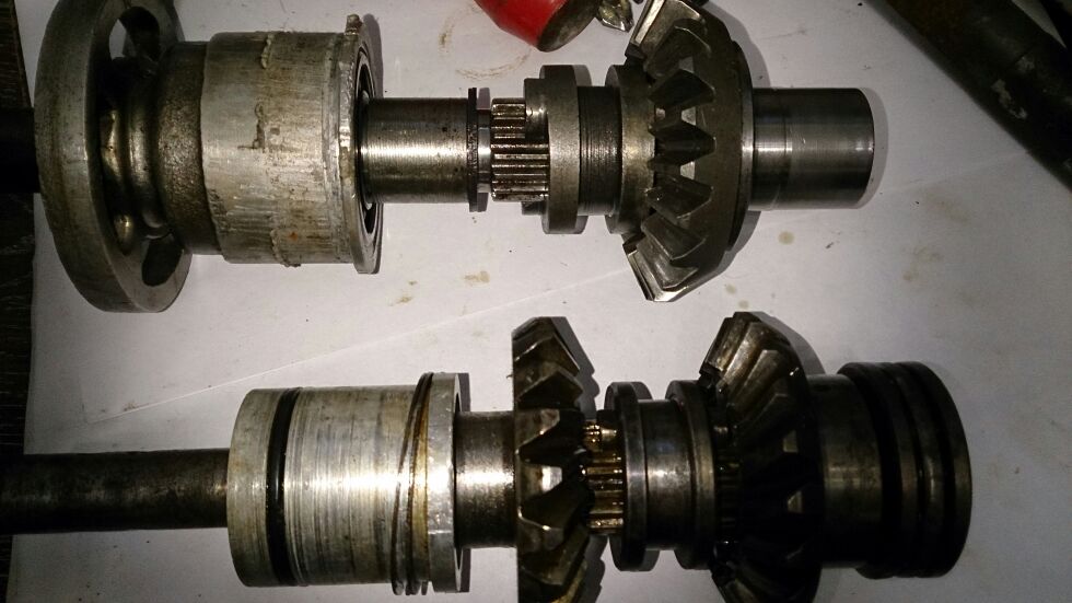

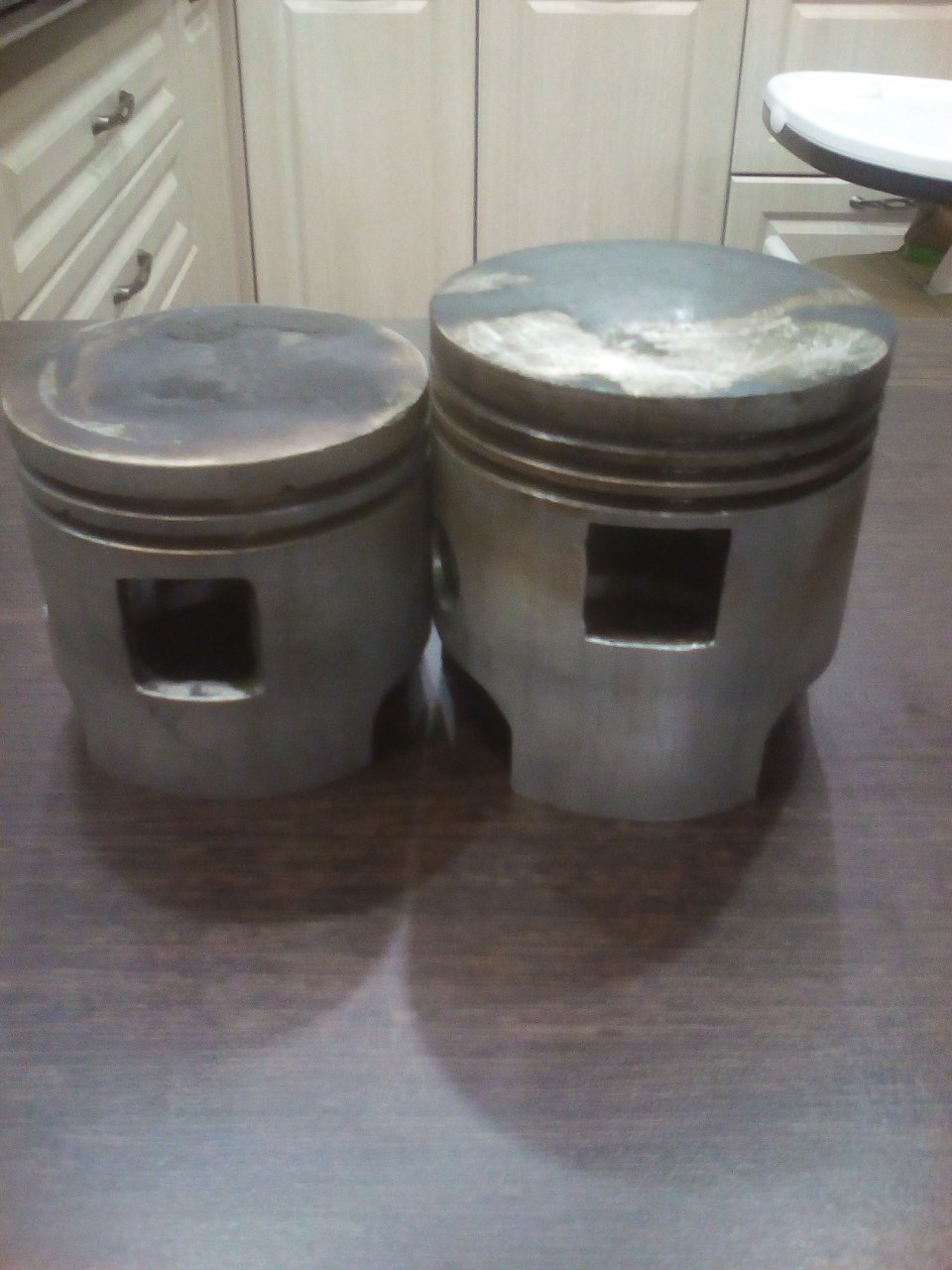

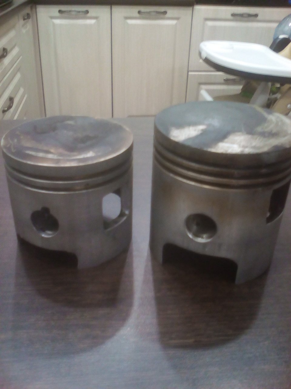

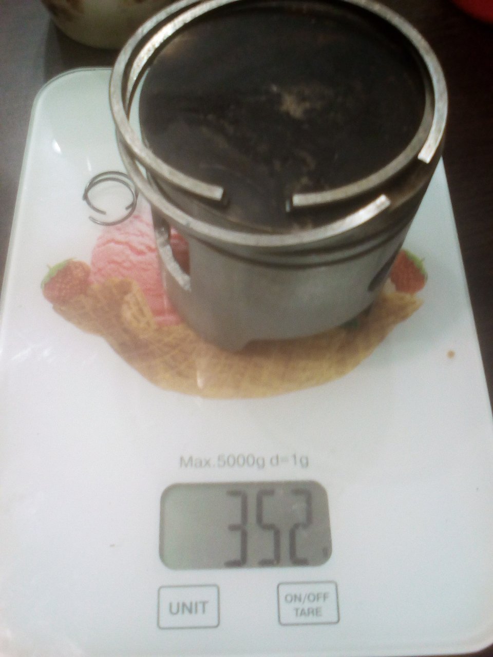

ВИХРЬ-40 (поршни +вал редуктора )
крепление один в один как на 20 вихре
поршни в-40 в сравнение с в-30

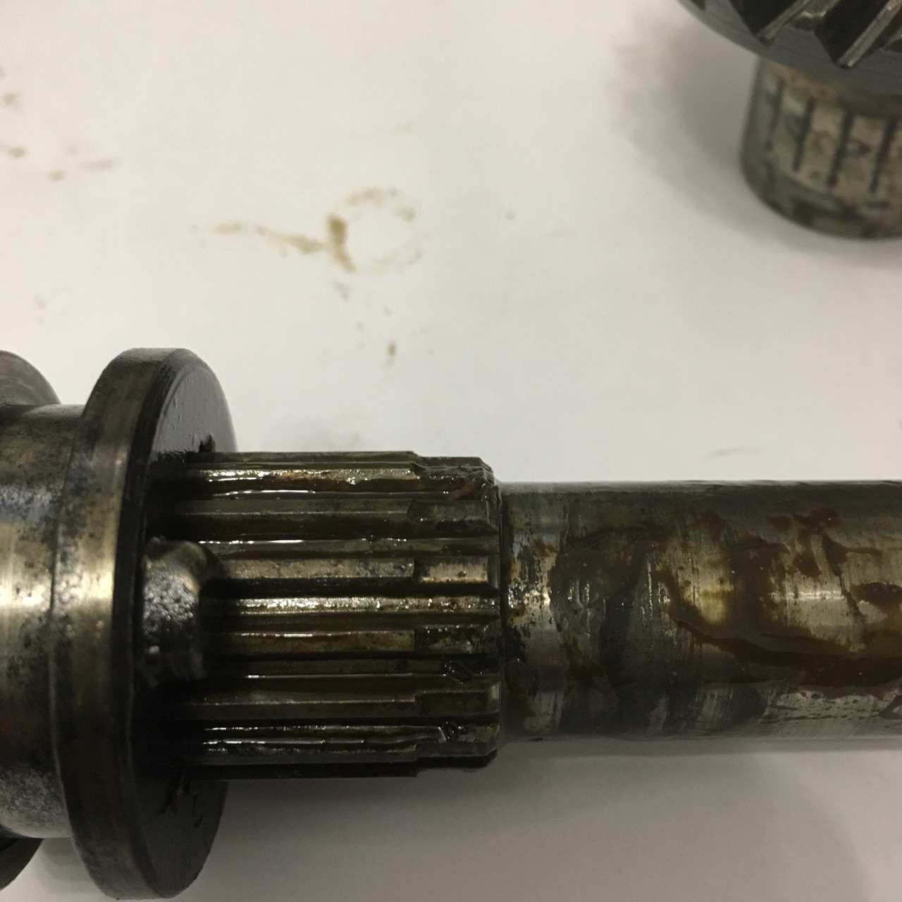

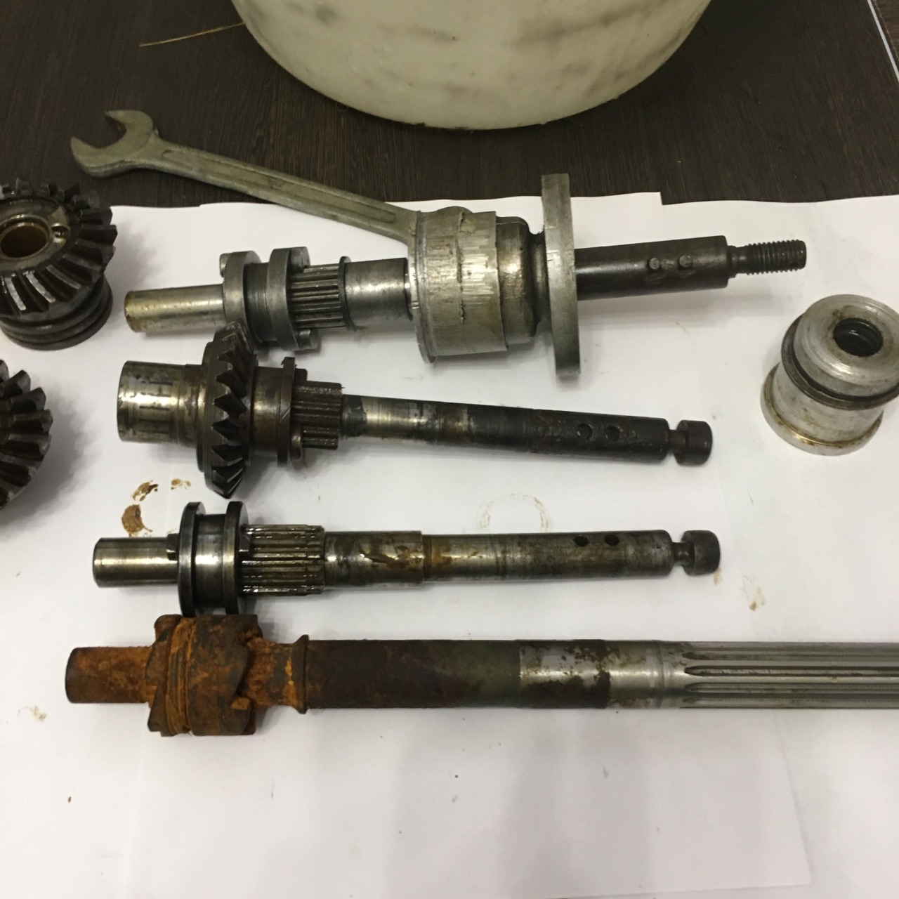

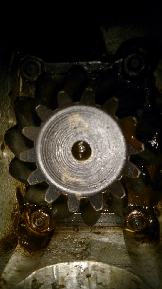

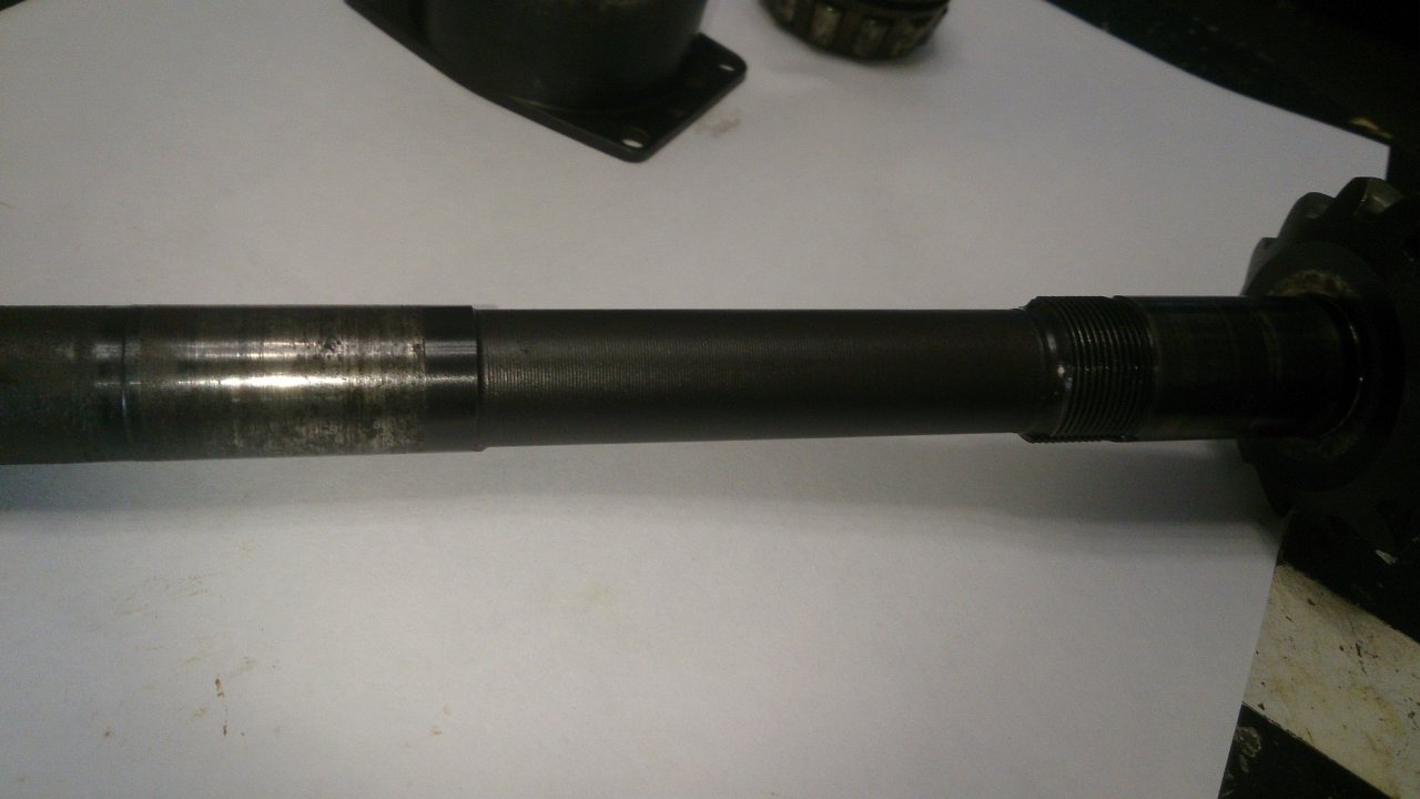

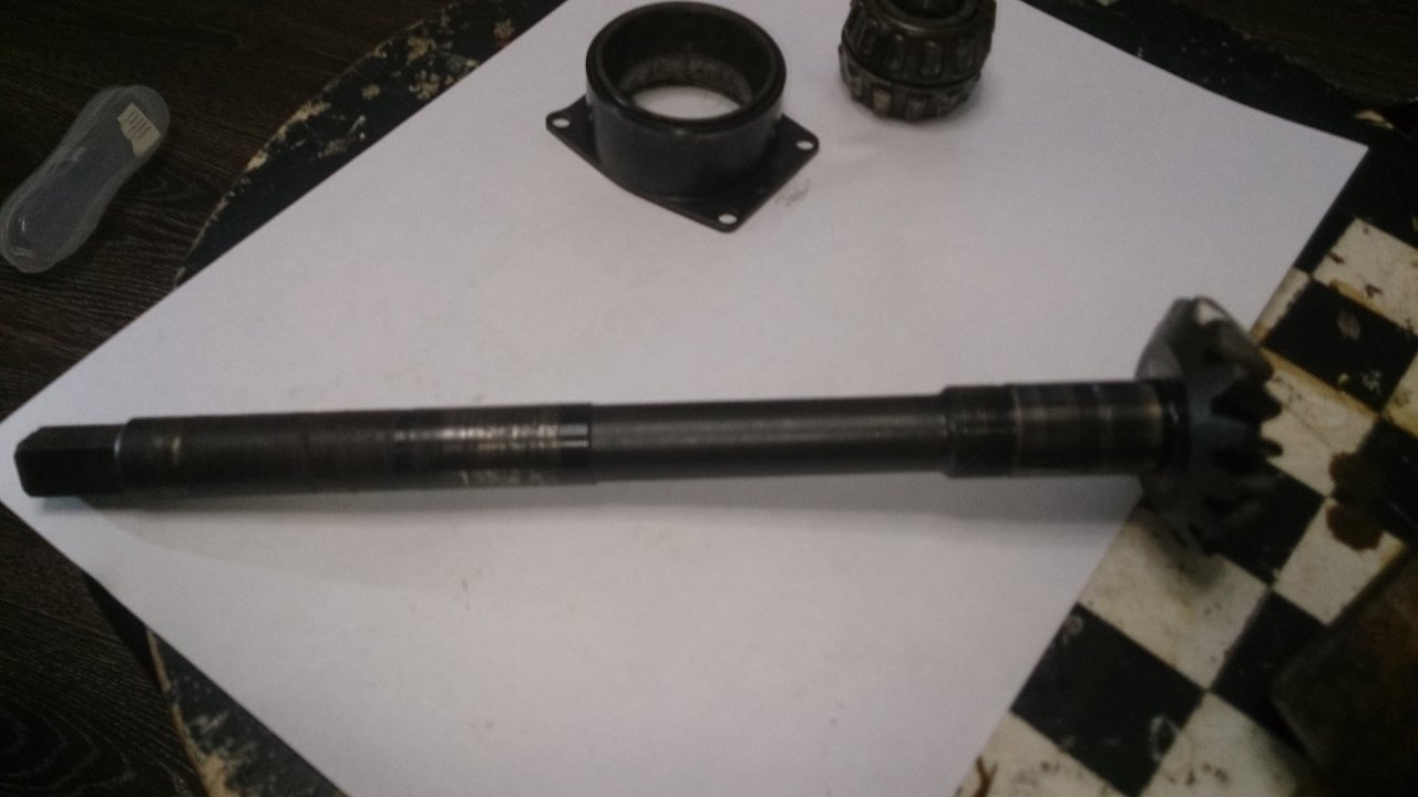

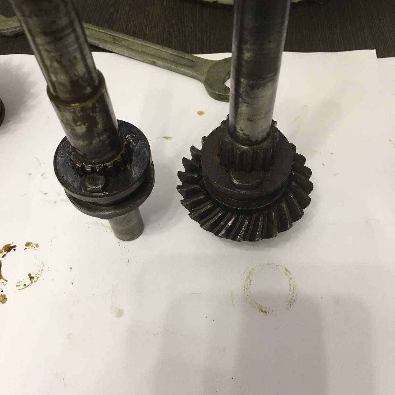

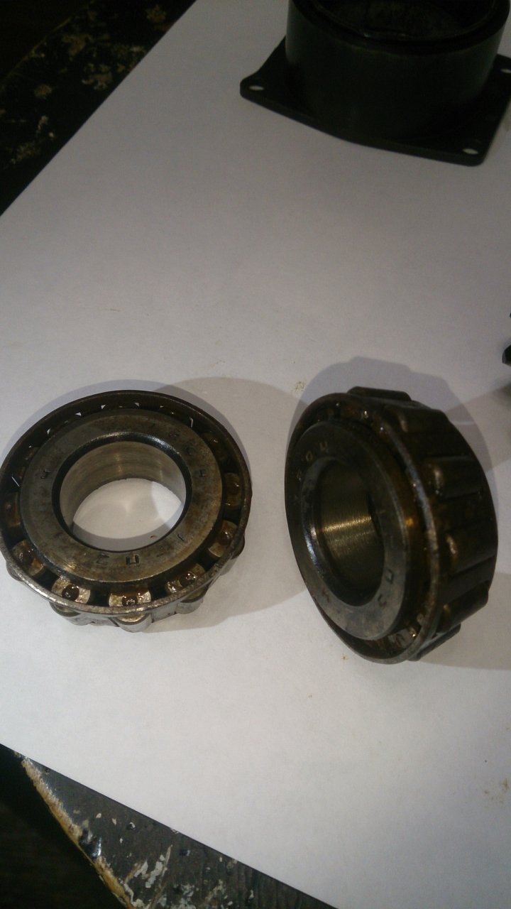

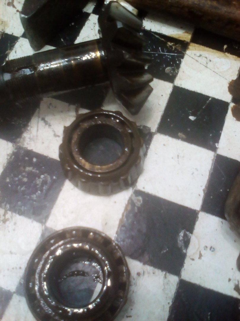

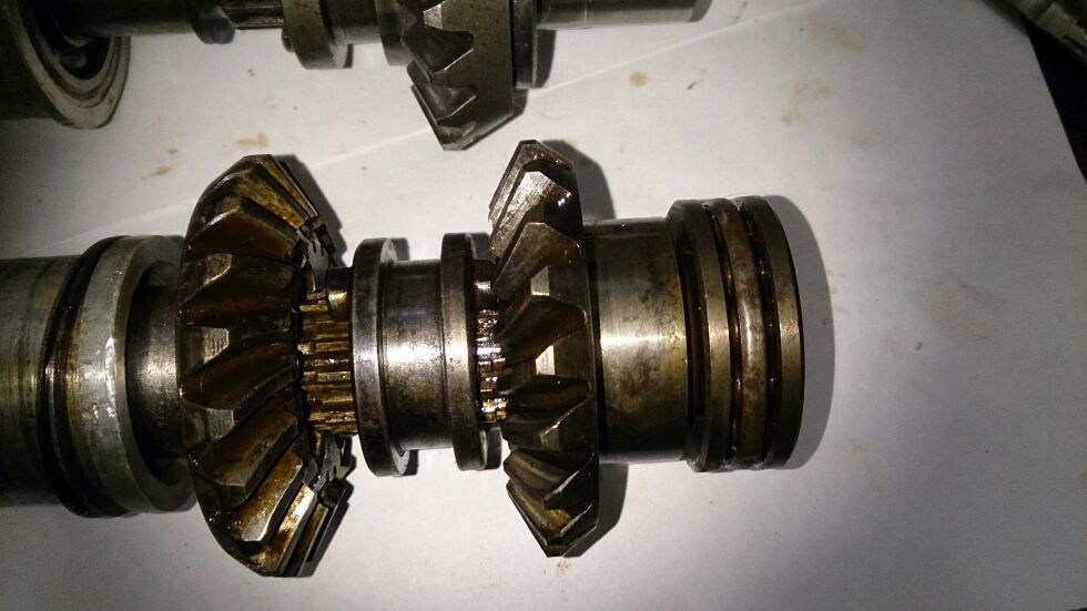

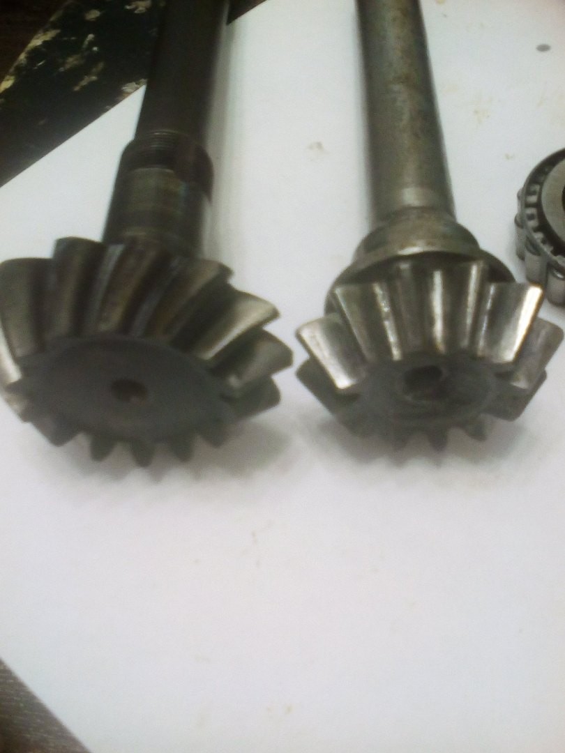

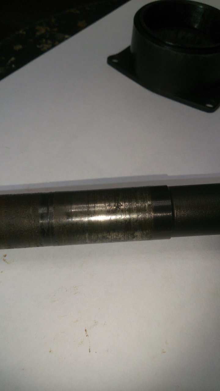

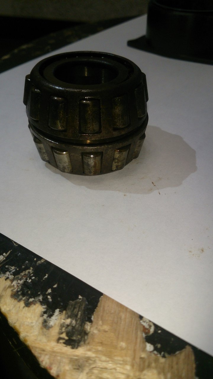

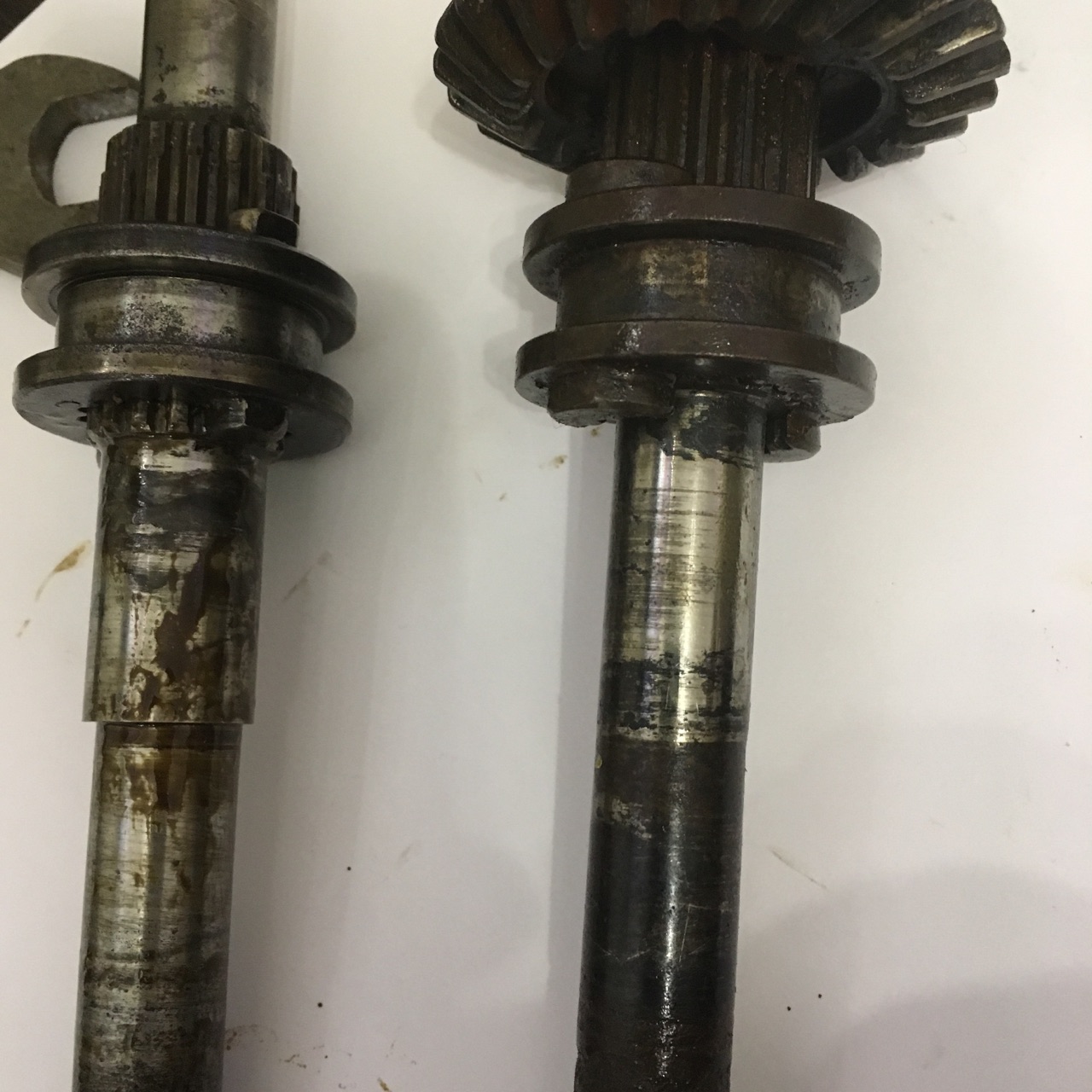

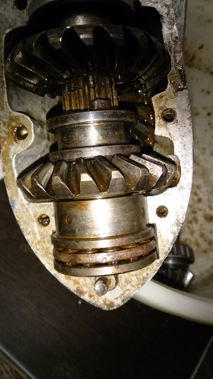

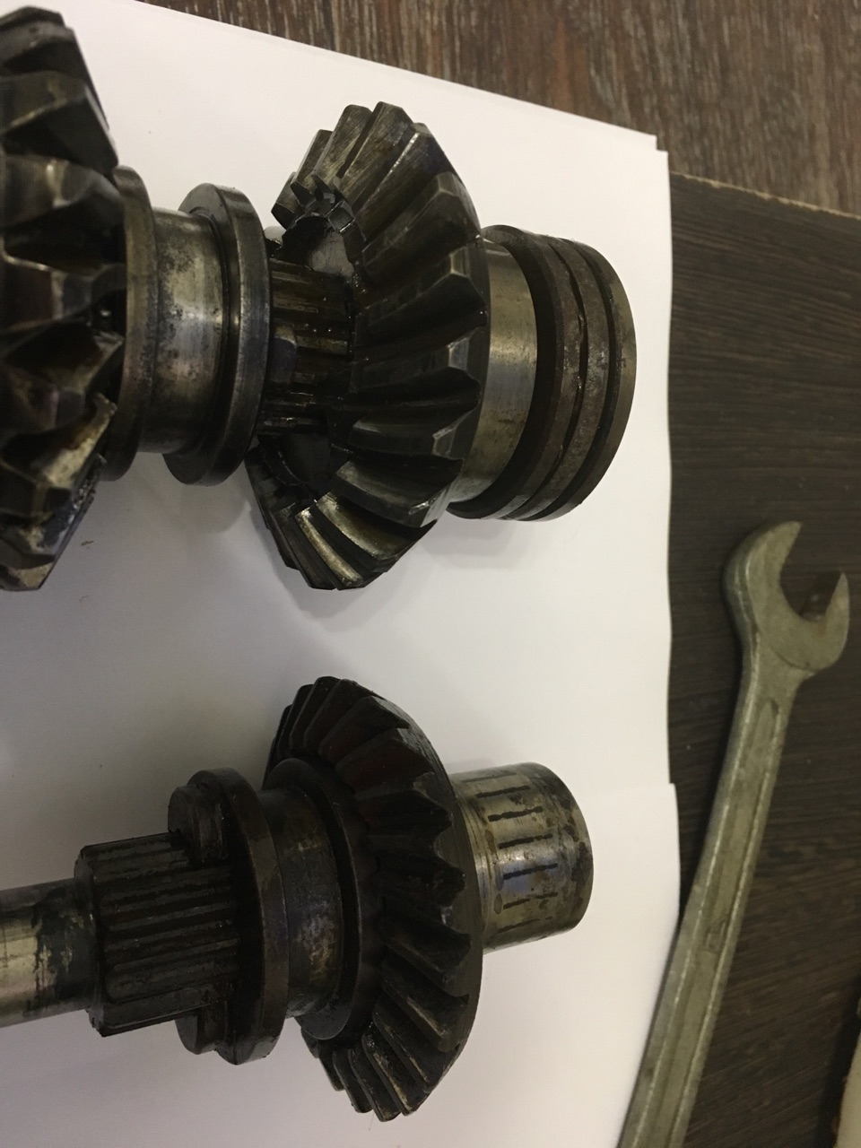

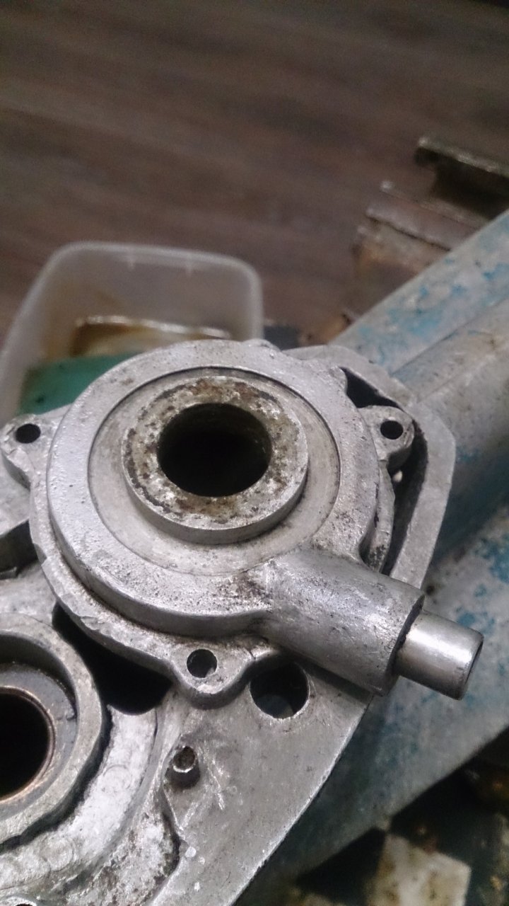

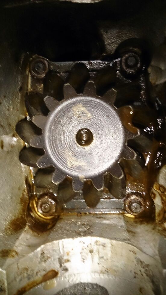

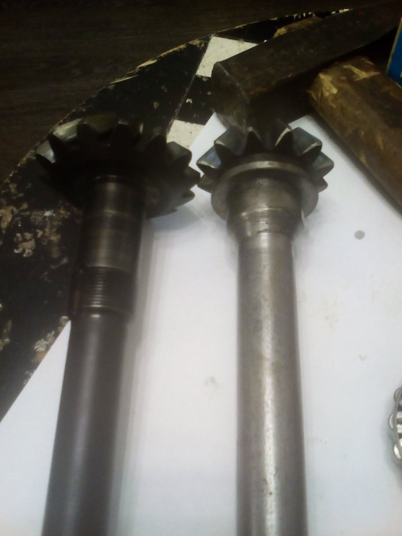

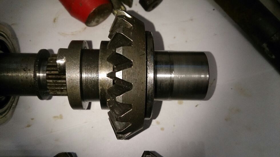

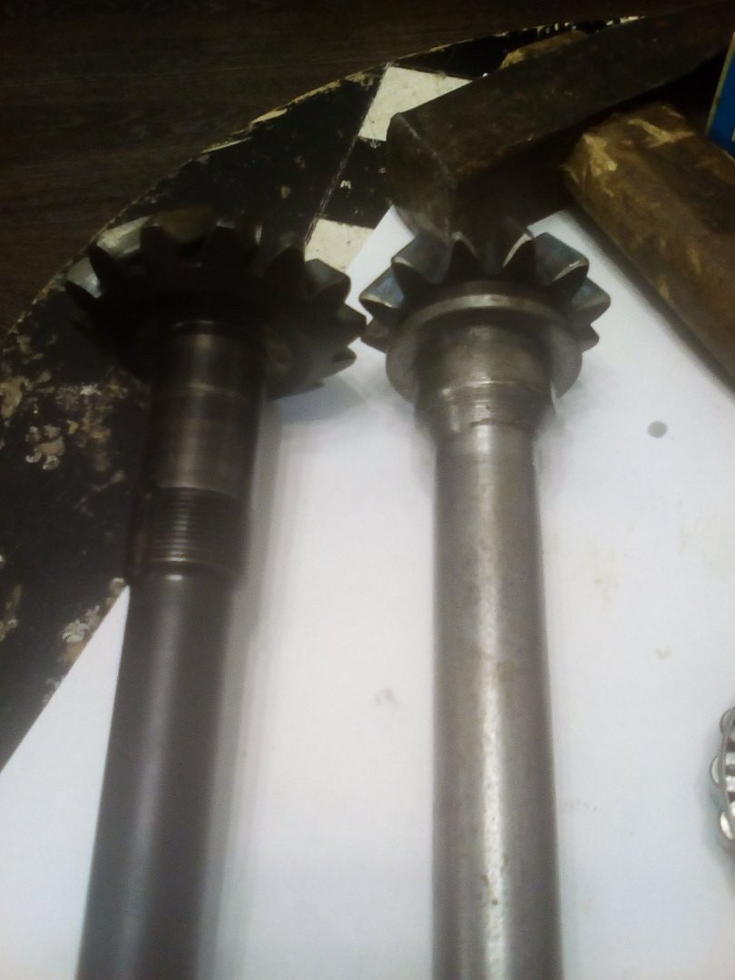

продолжаем изучать в40 (редуктор)
вот как на фото так и стояли подшипники 7204 (хотя с виду было все похоже на вал в20) ПЧ редуктора 14/20

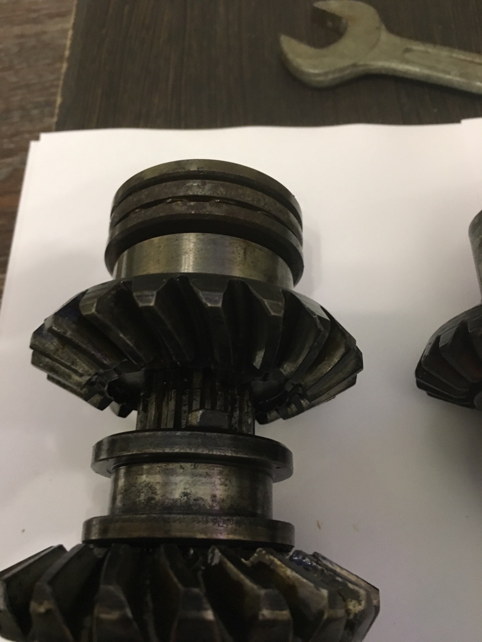

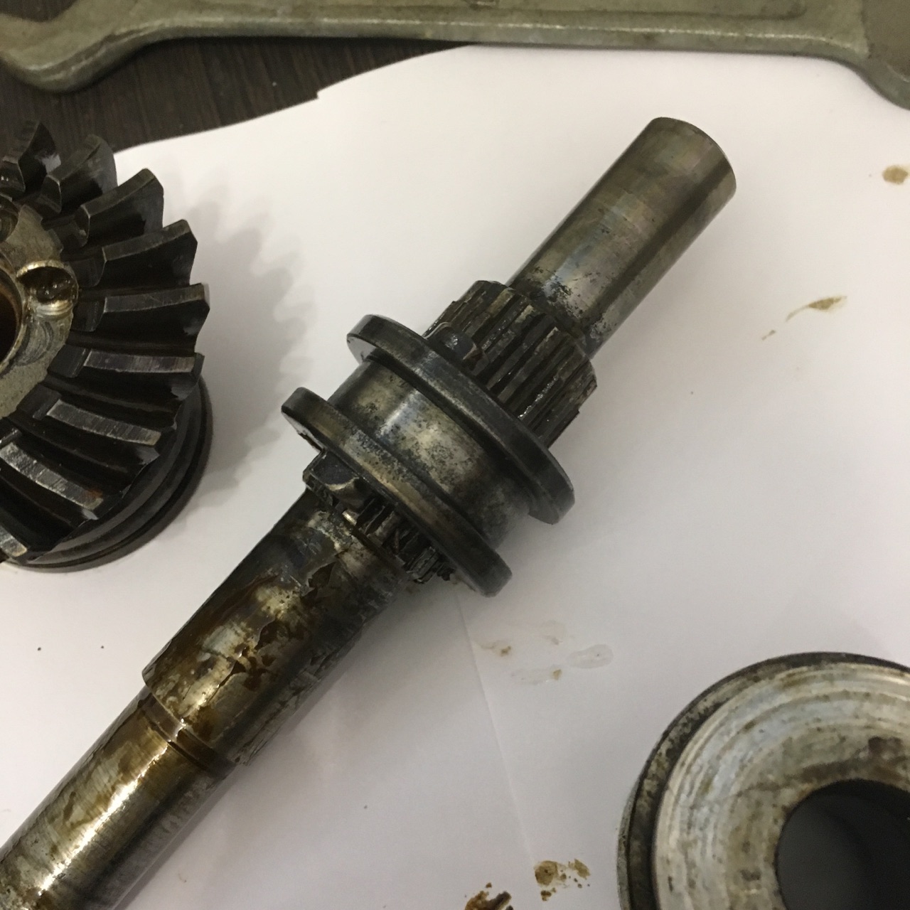

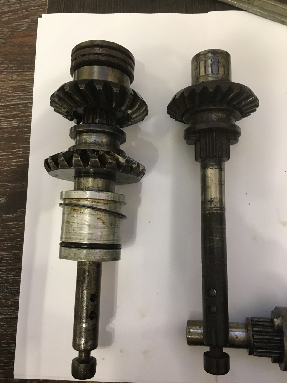

+ несколько фото вал бийска и в40
6 477
796
Так это у Бийска вал меньше и прямозубый, или у В40?

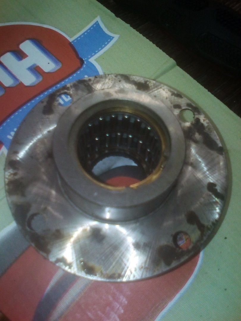

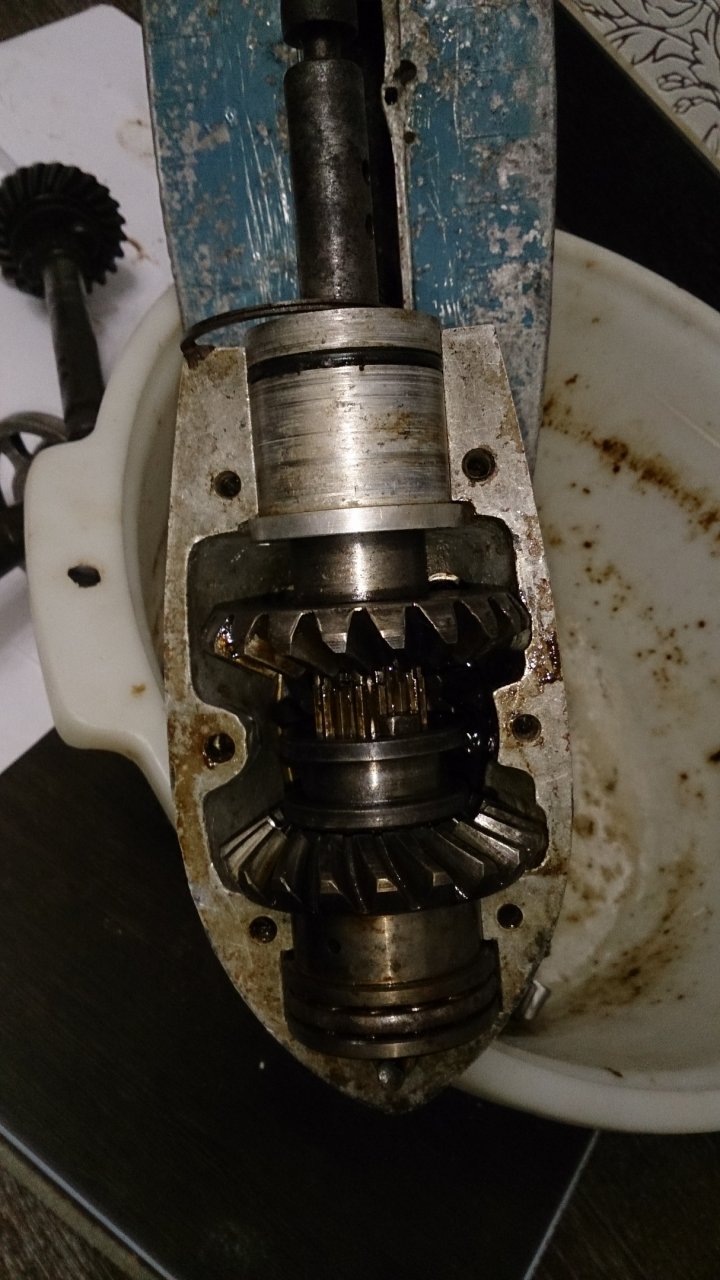

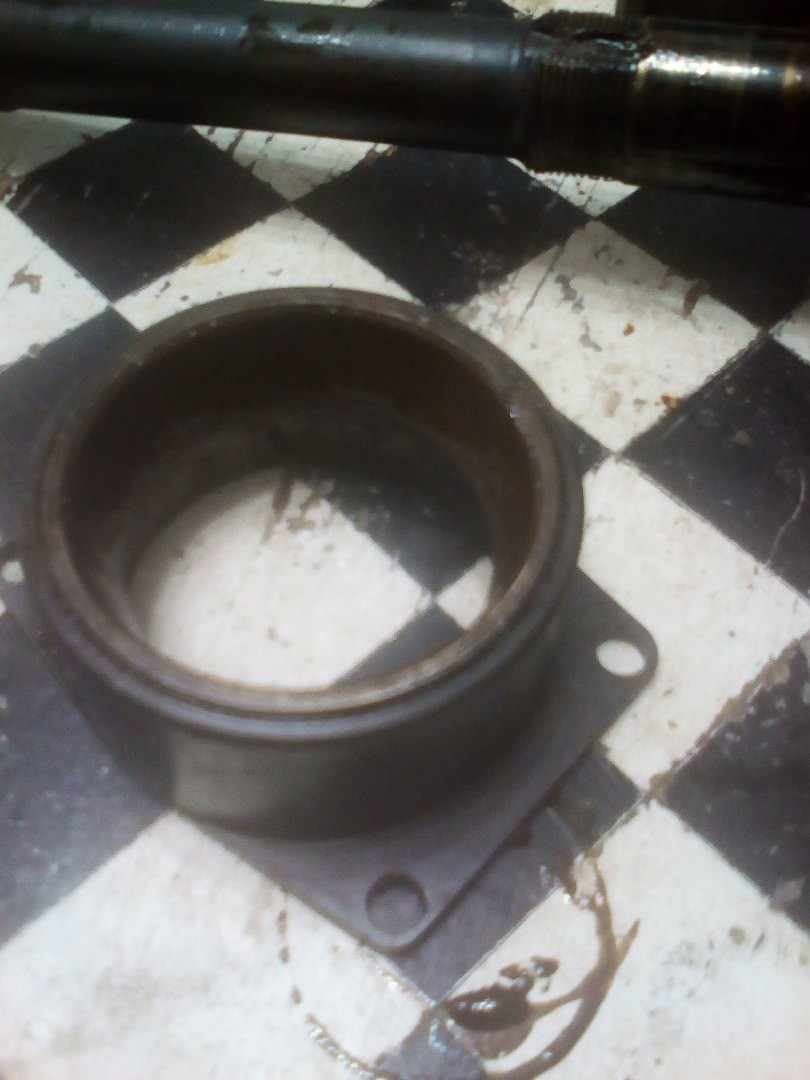

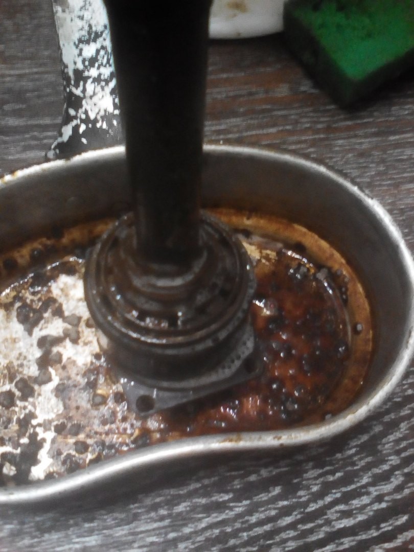

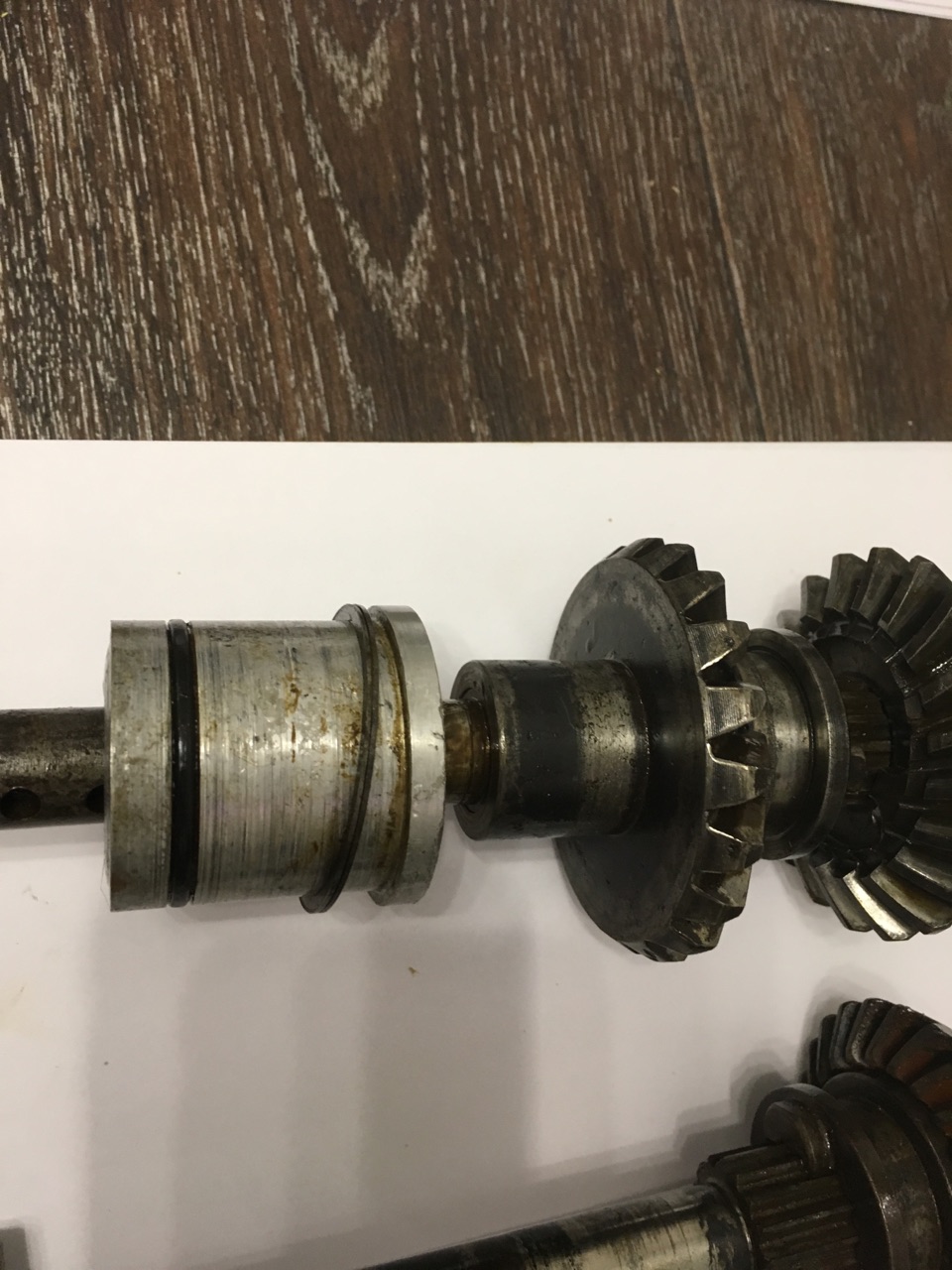

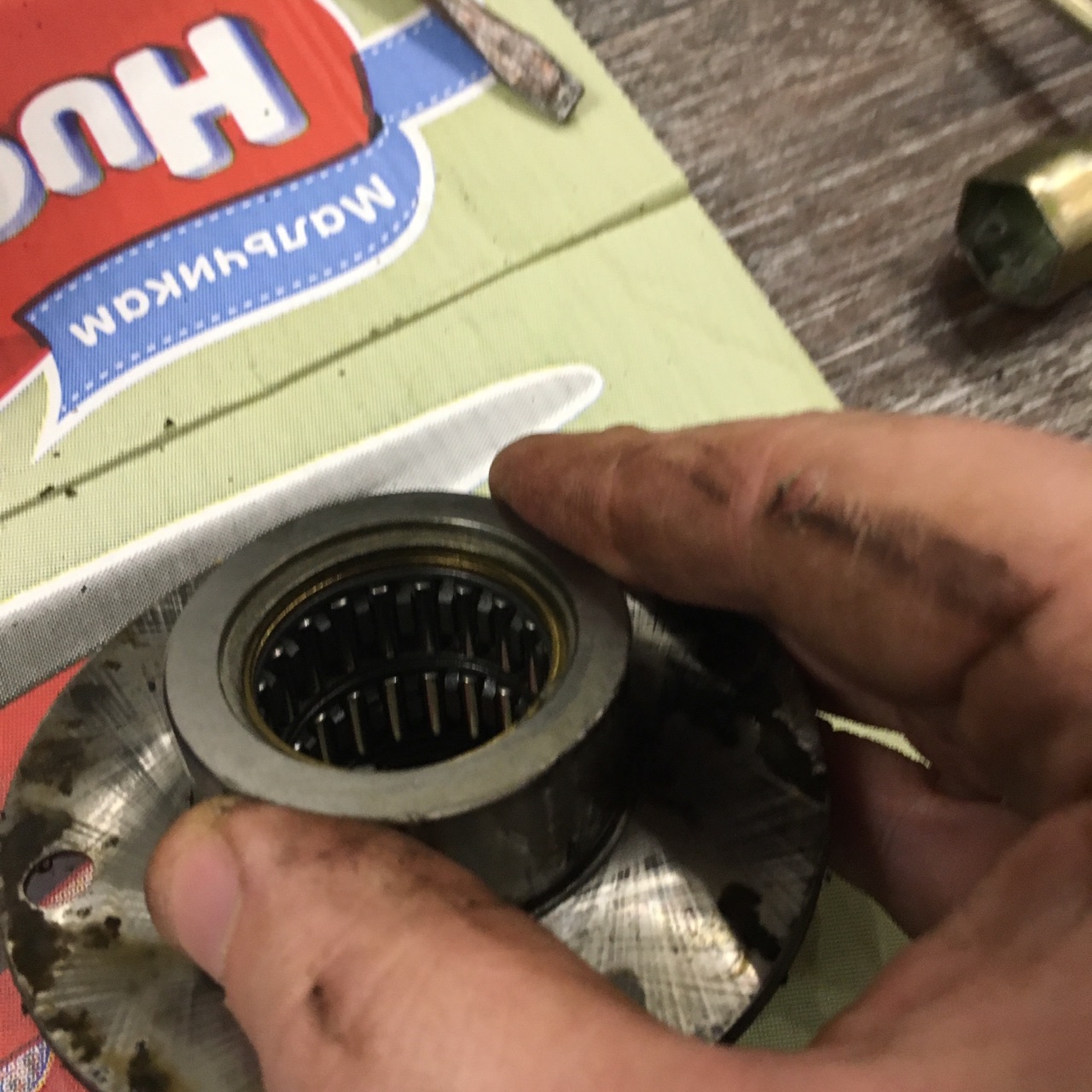

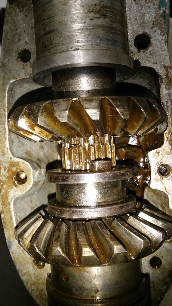

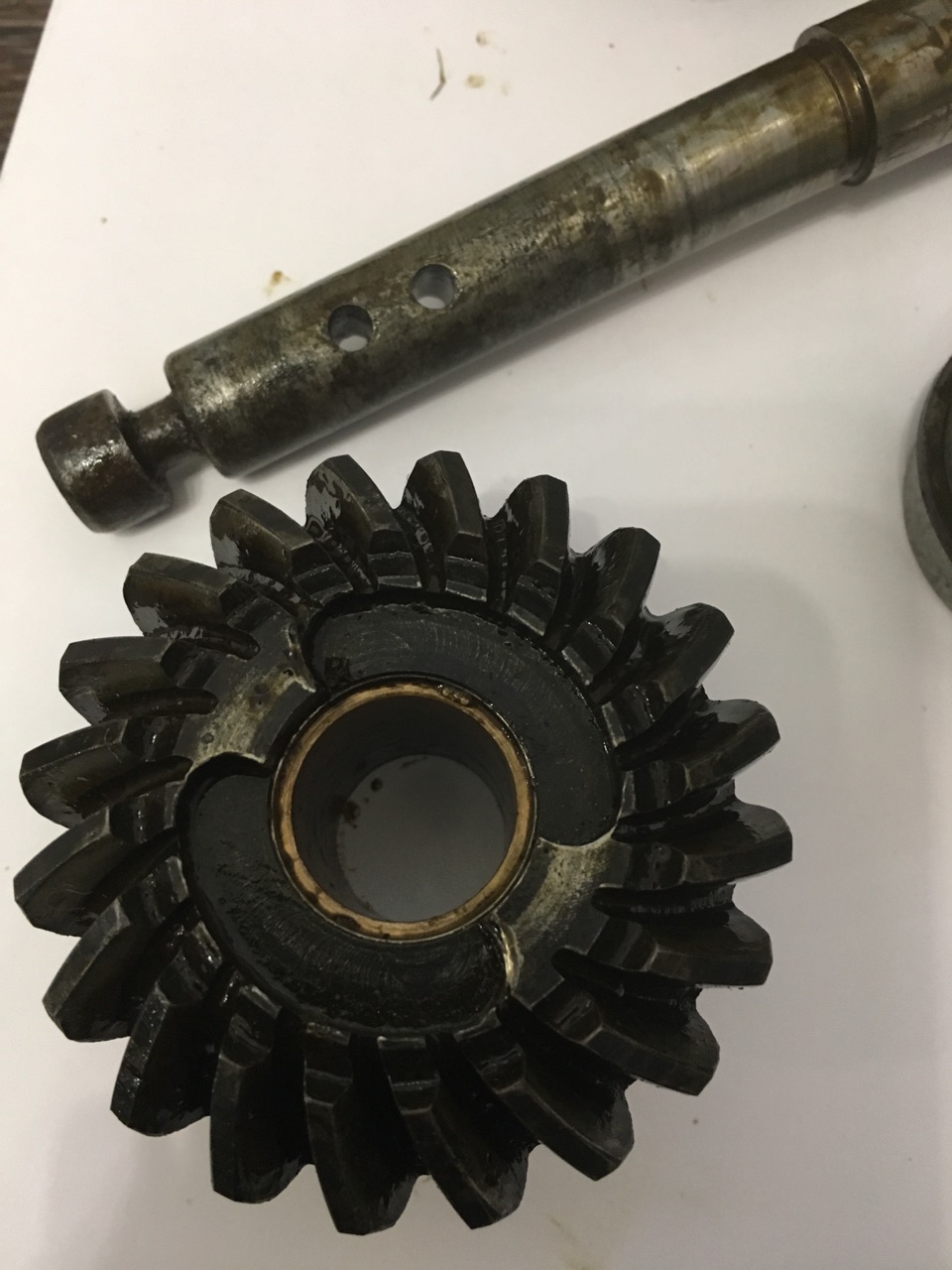

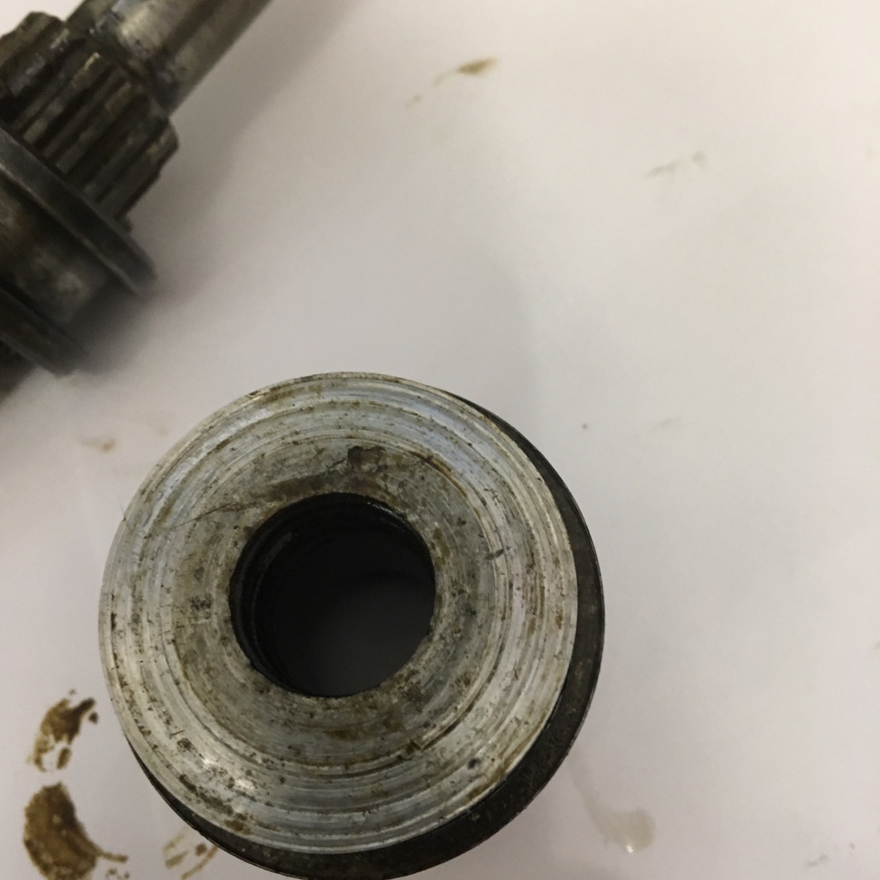

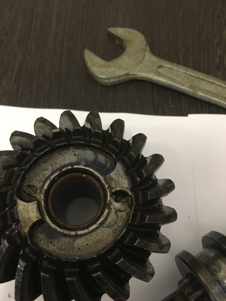

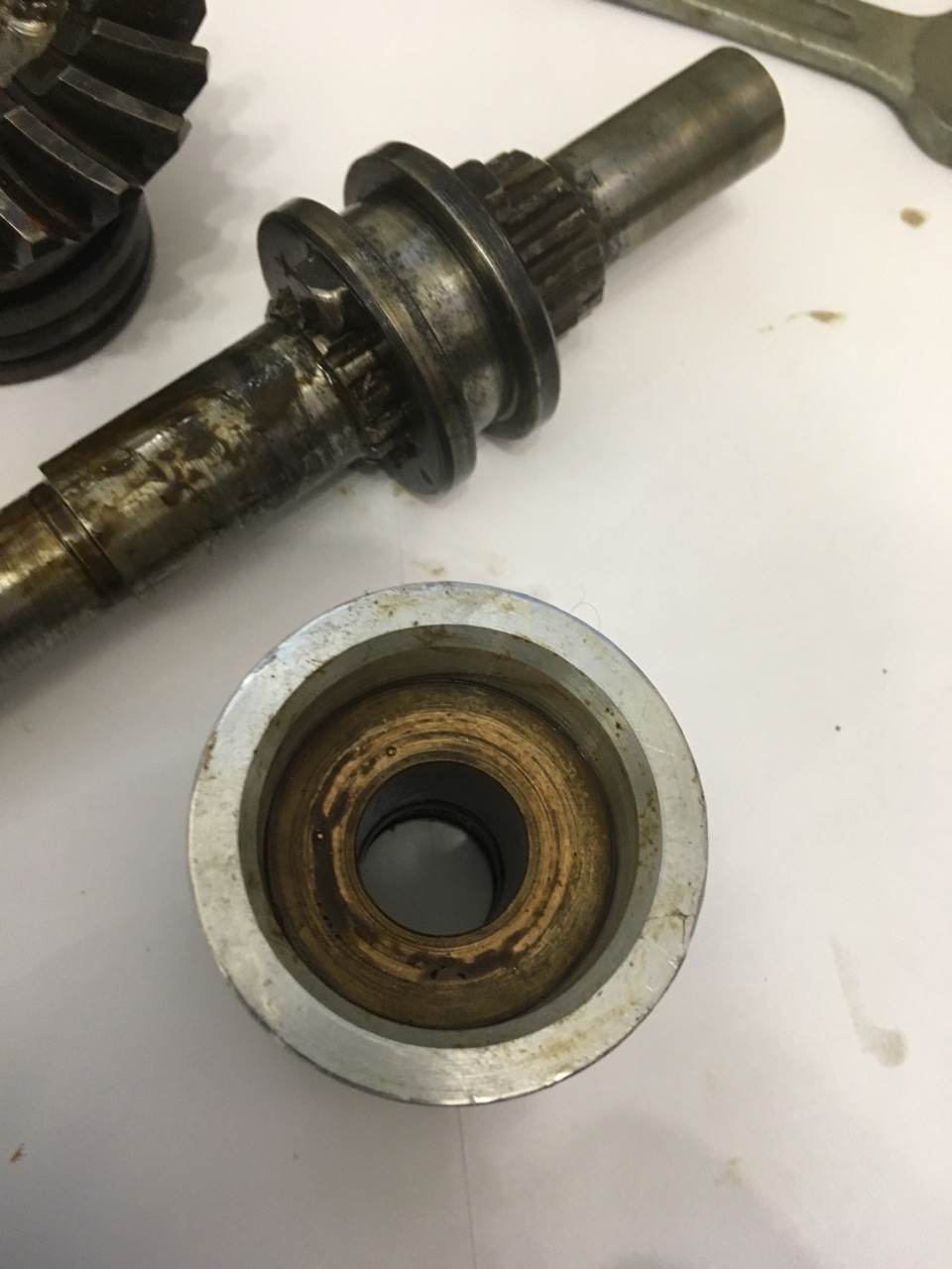

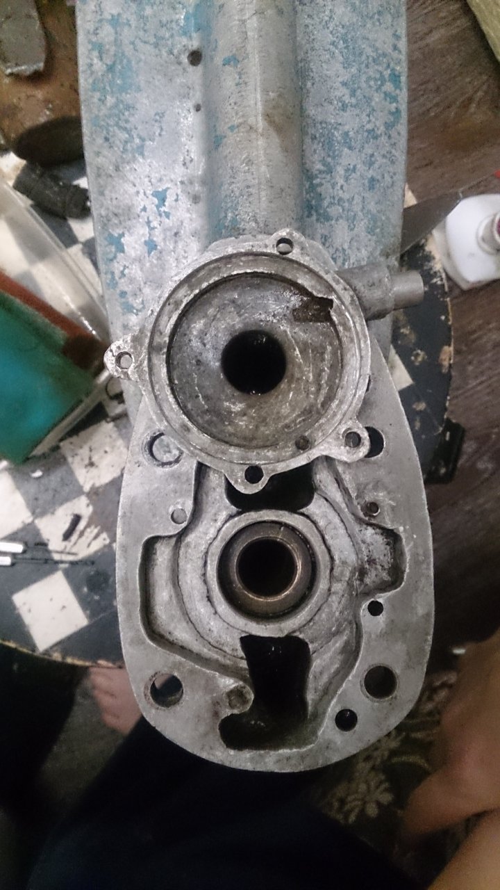

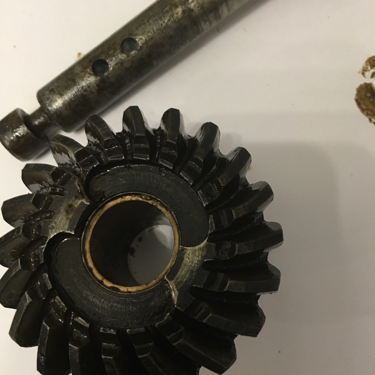

до разбираем редуктор в-40
с494
14.03.2010
3 943
790
Сейчас Прогресс 4
Сейчас Джоник 50(70) 3цил
Так у него на валшестерне еще и втулка стоит! :crazy:
