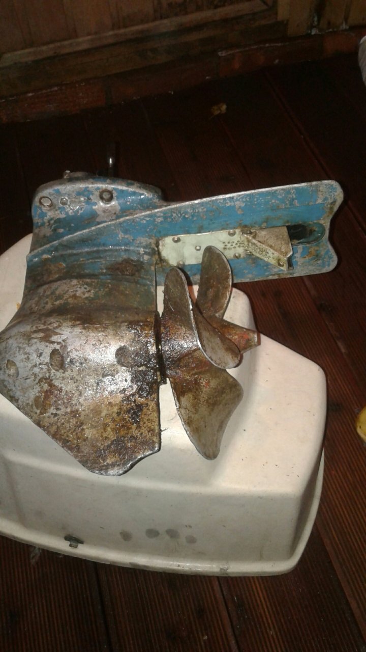

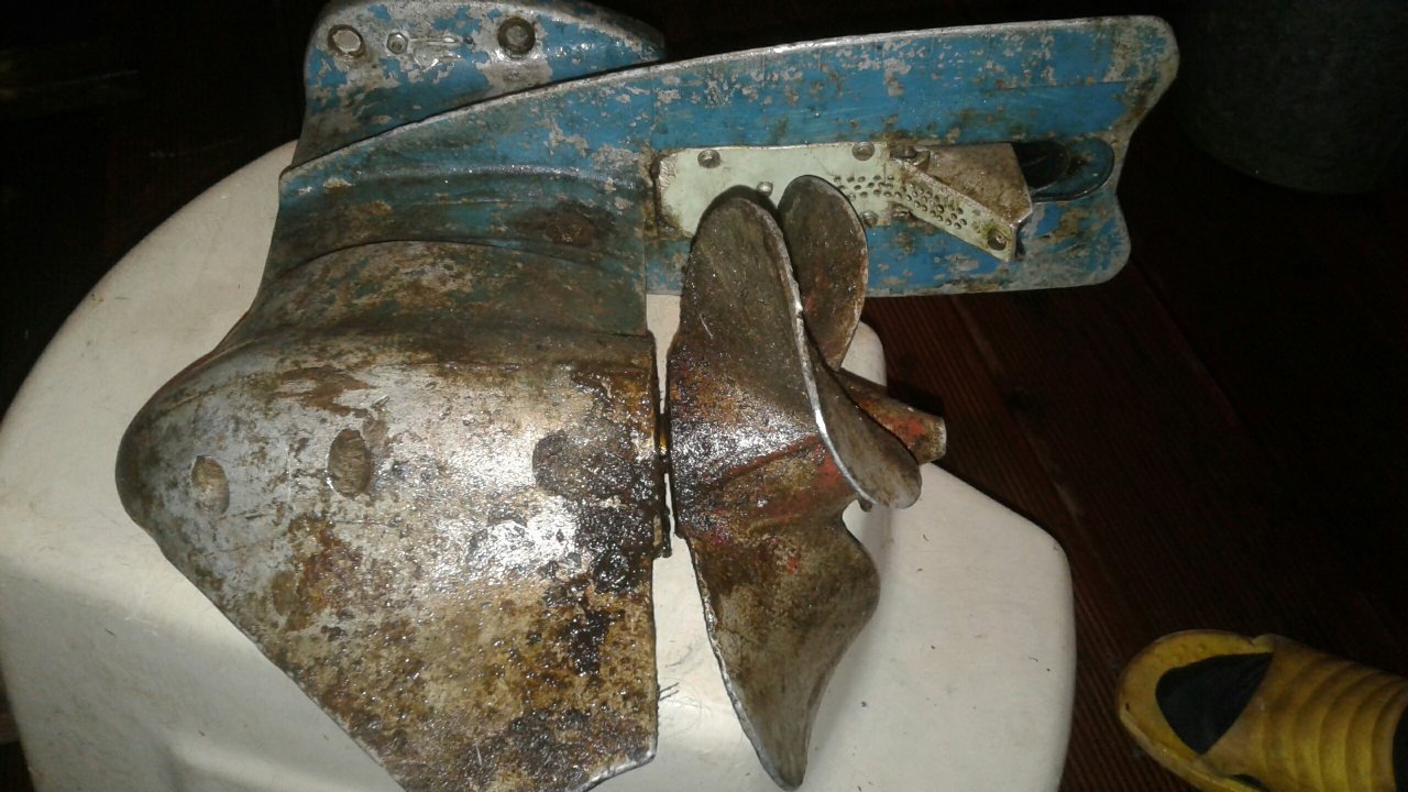

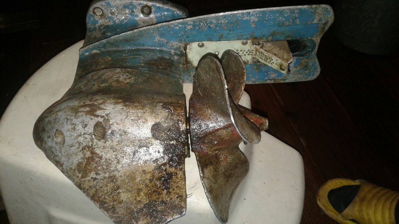

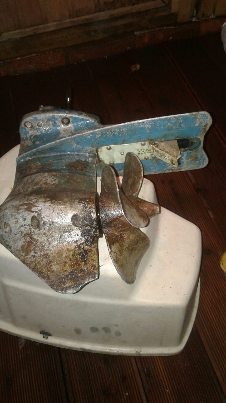

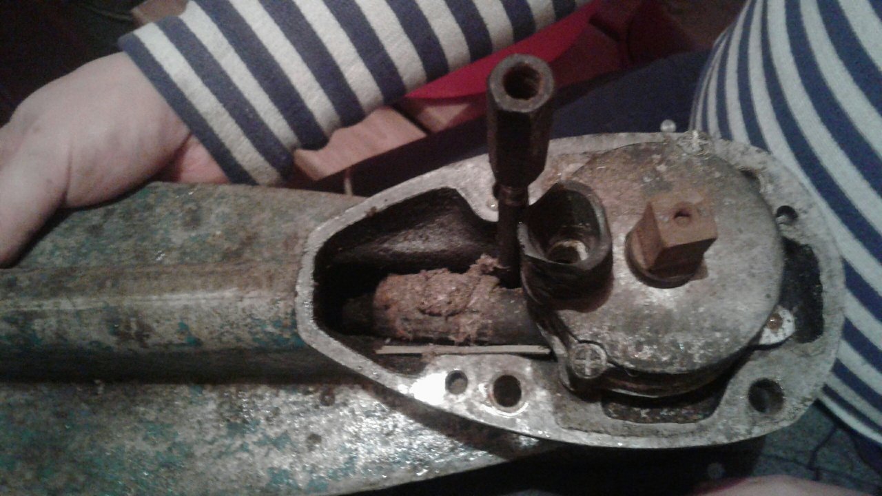

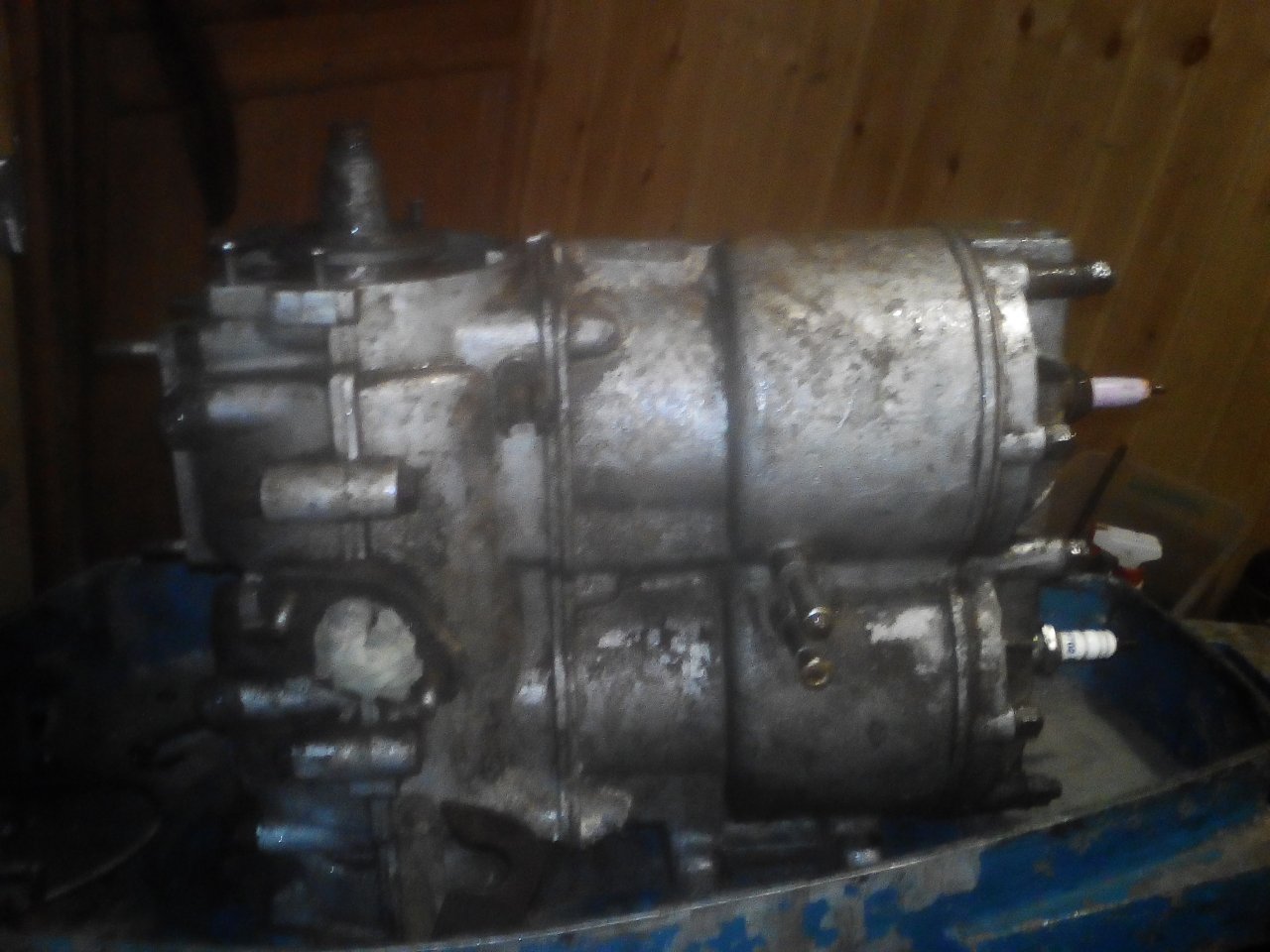

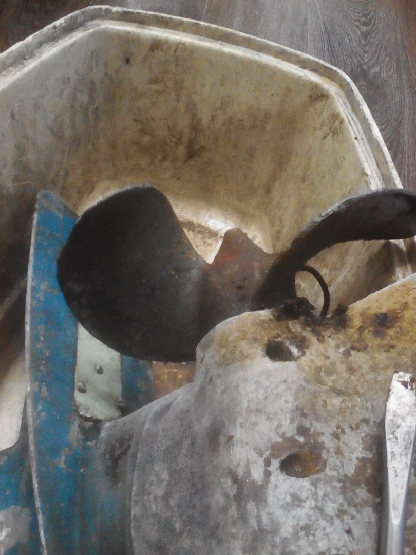

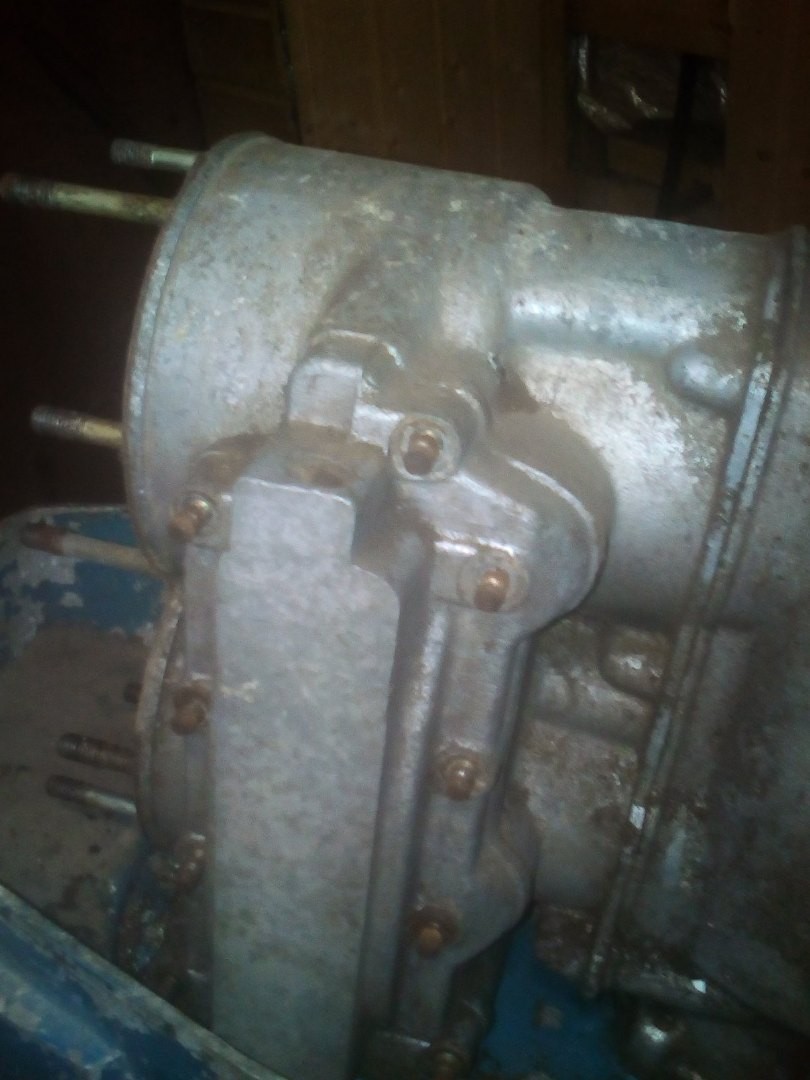

Пака скинул редуктор

Вот это мощь, ждем продолжения, все такое массивное и большое)))

Но Влад зато с душою, тут не душа тут душище, жаль тогда я был очень беден и не мог забрать его, поэтому поеду к Андрею снимать про него кино когда нибудь) Тут по редуктору видно что у мотора неимоверная мощ)))

Как же все укакано

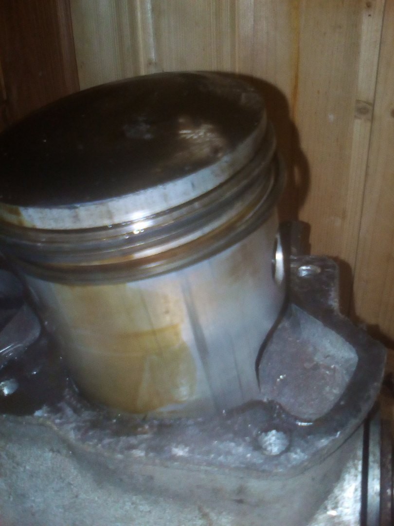

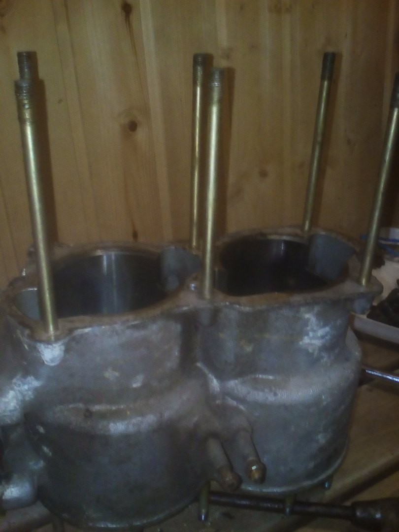

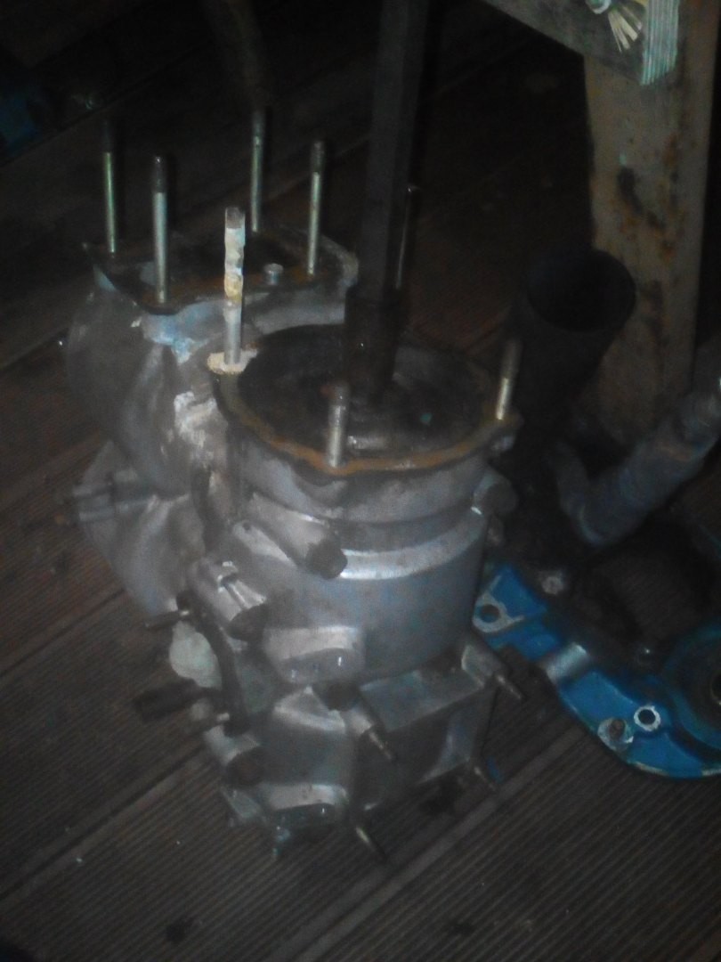

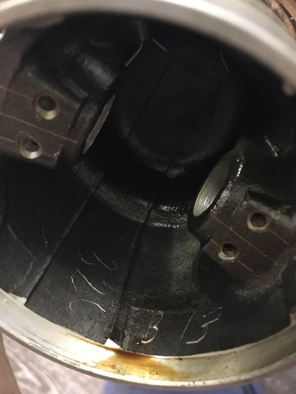

разбираем чистим

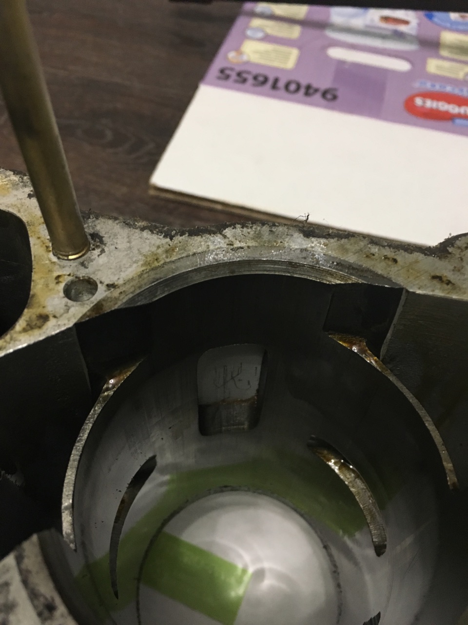

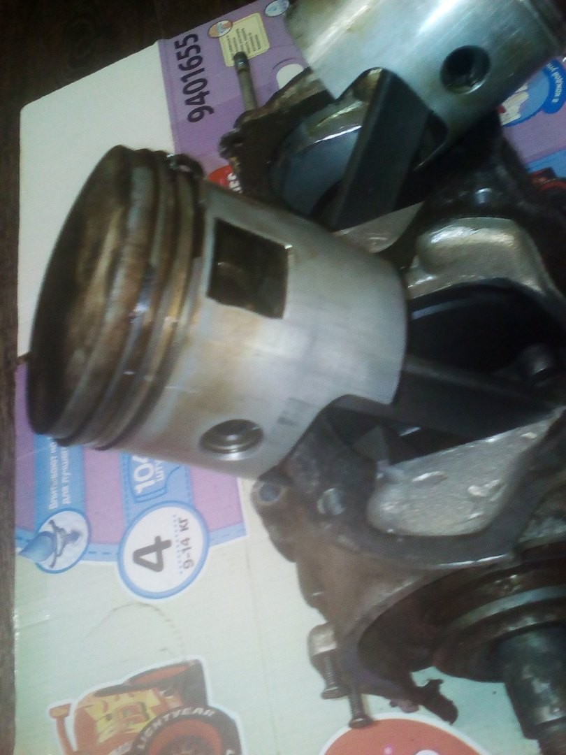

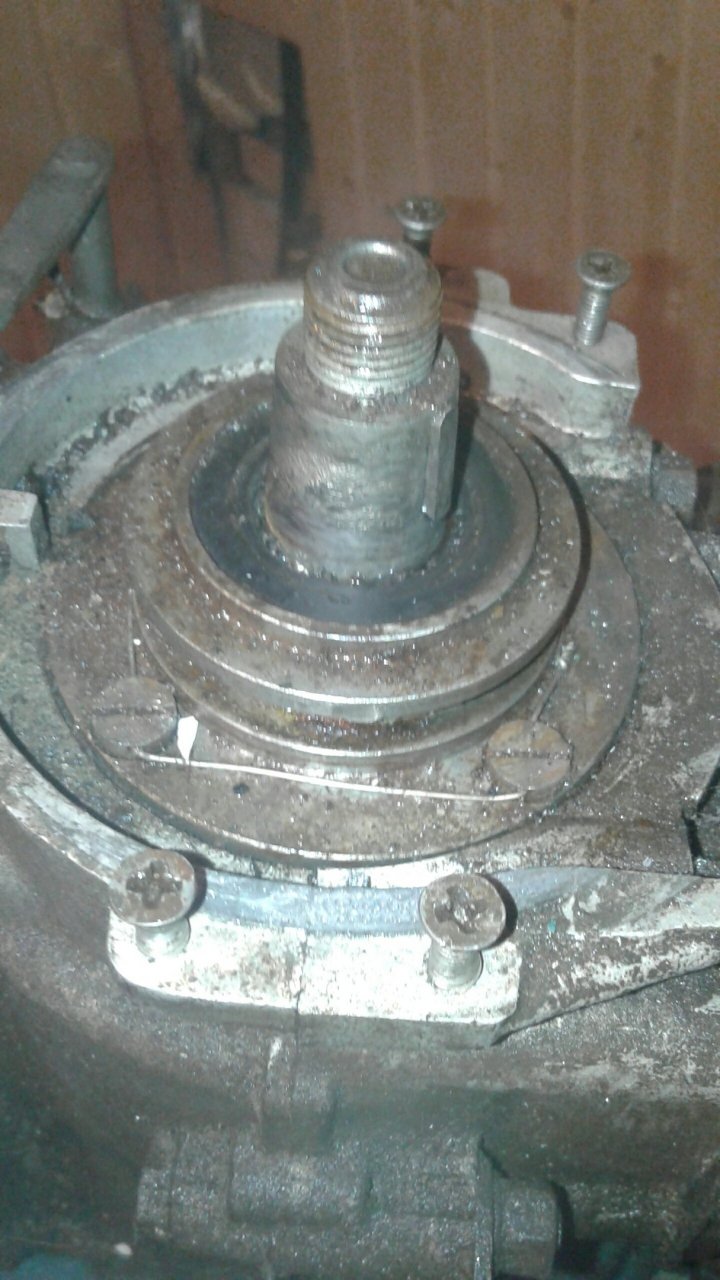

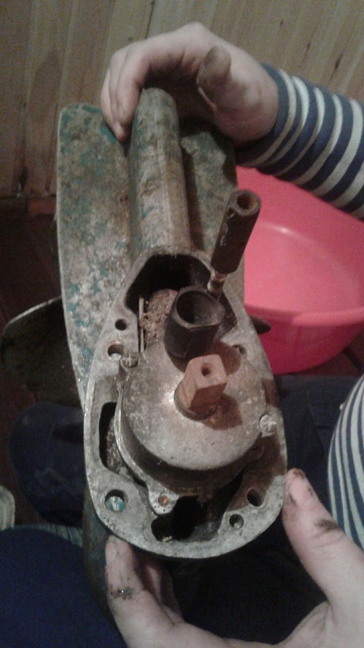

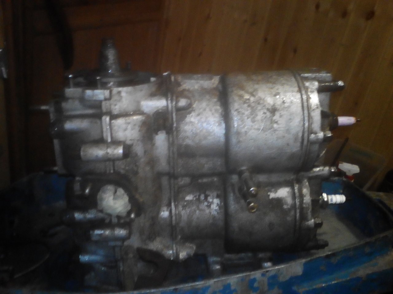

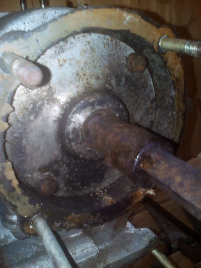

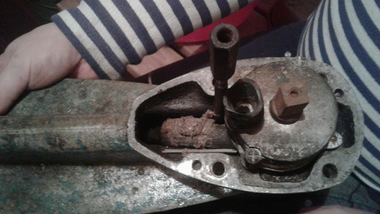

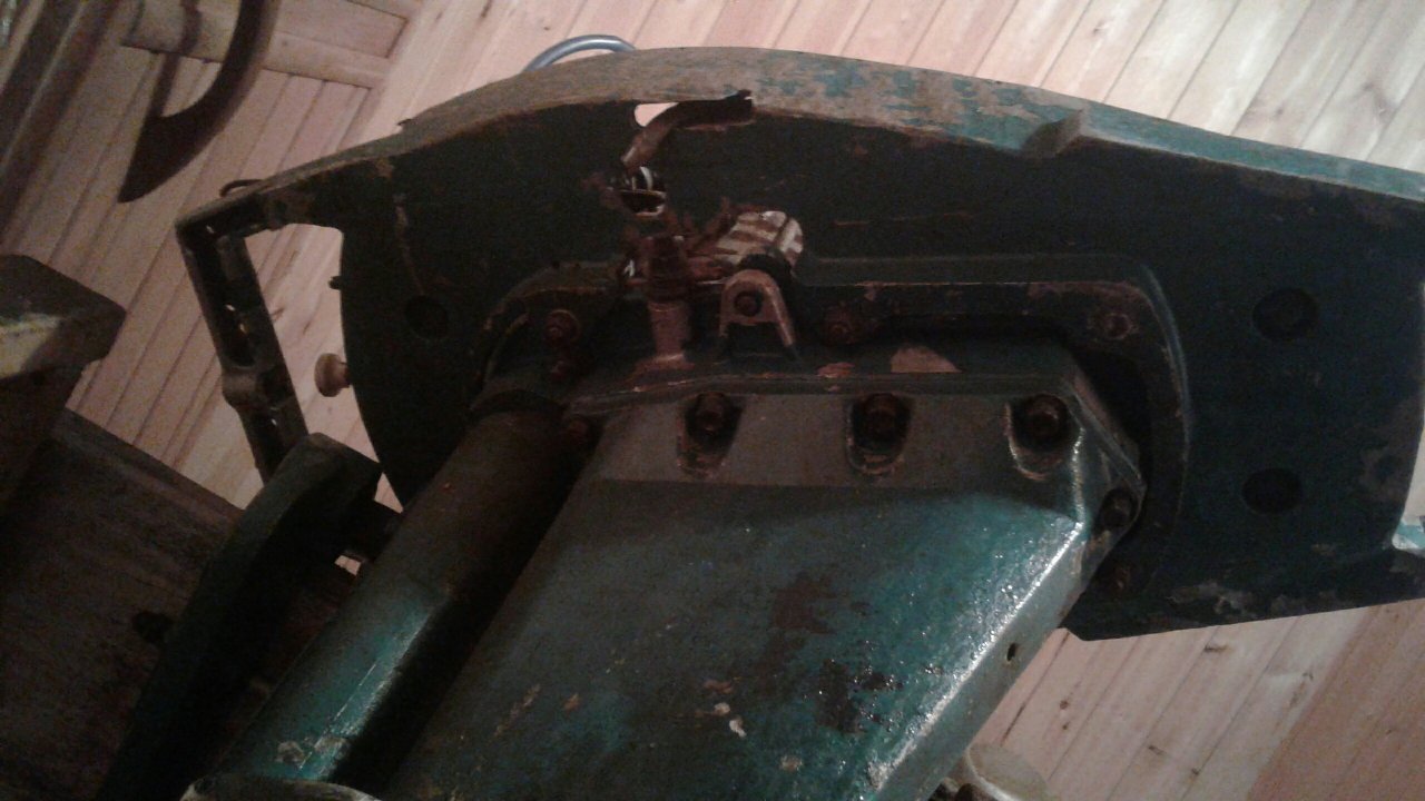

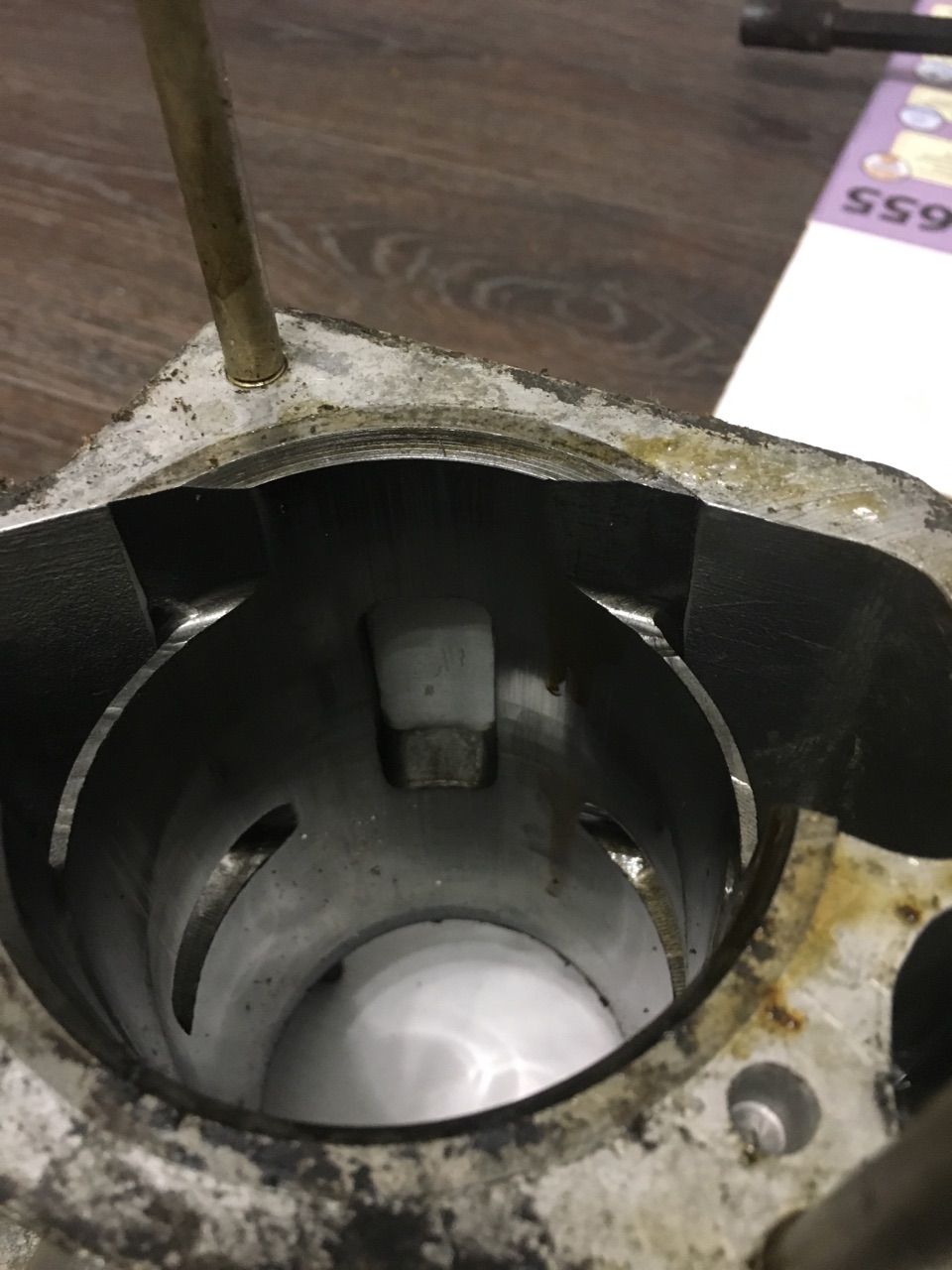

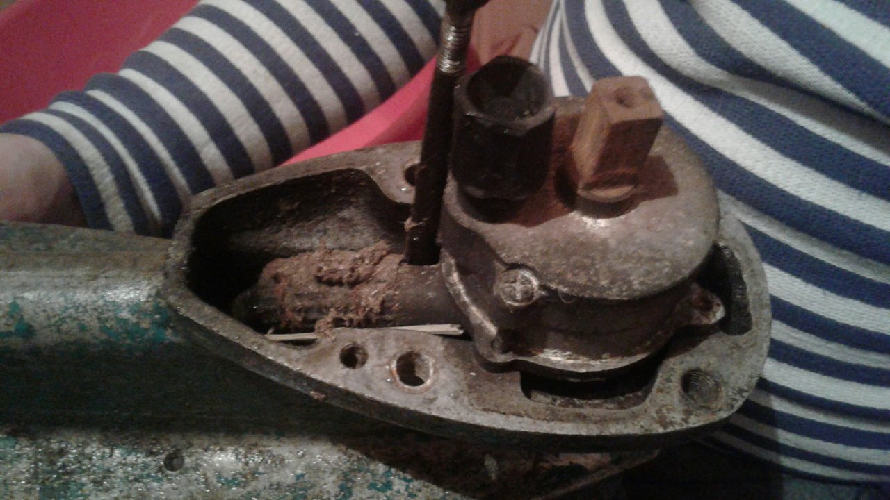

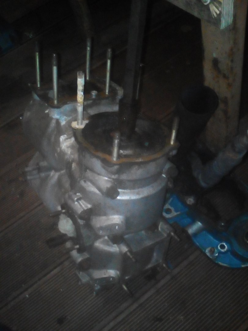

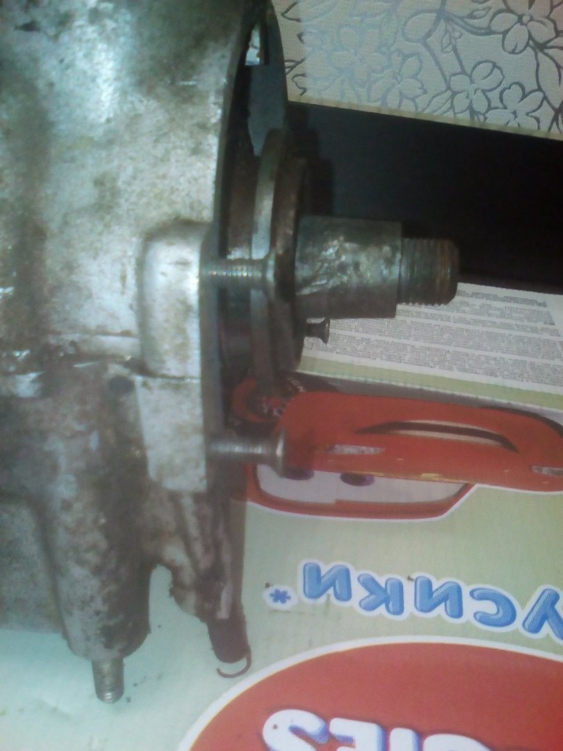

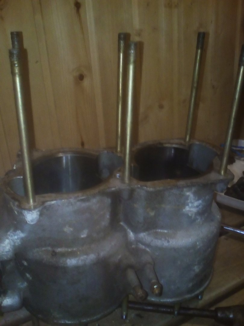

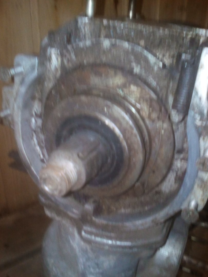

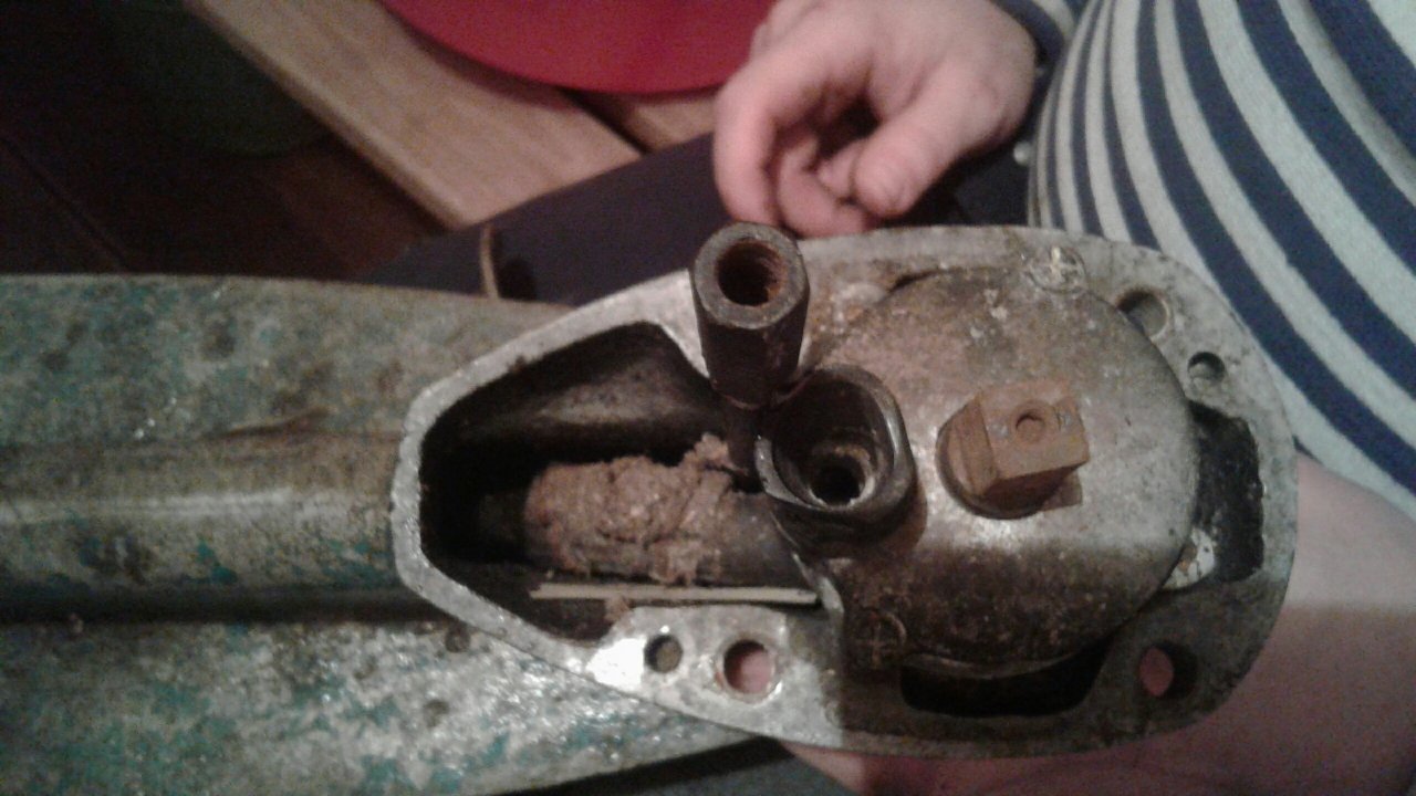

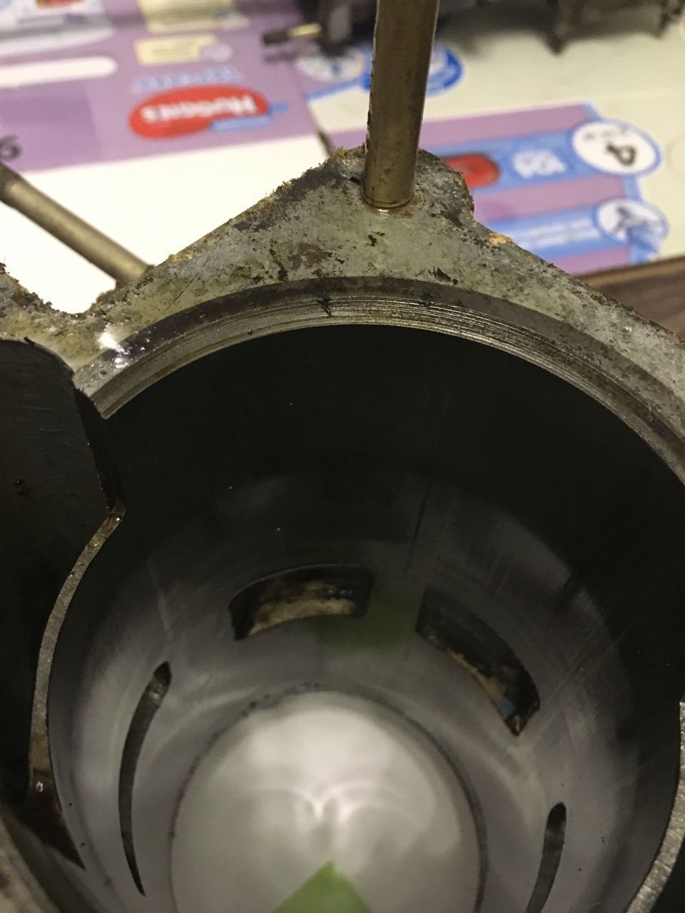

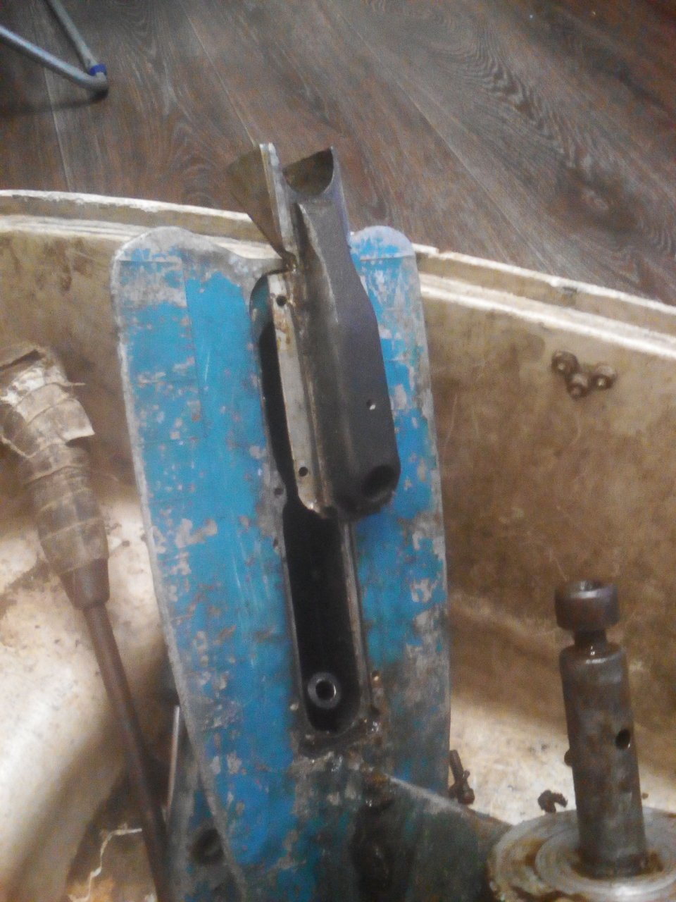

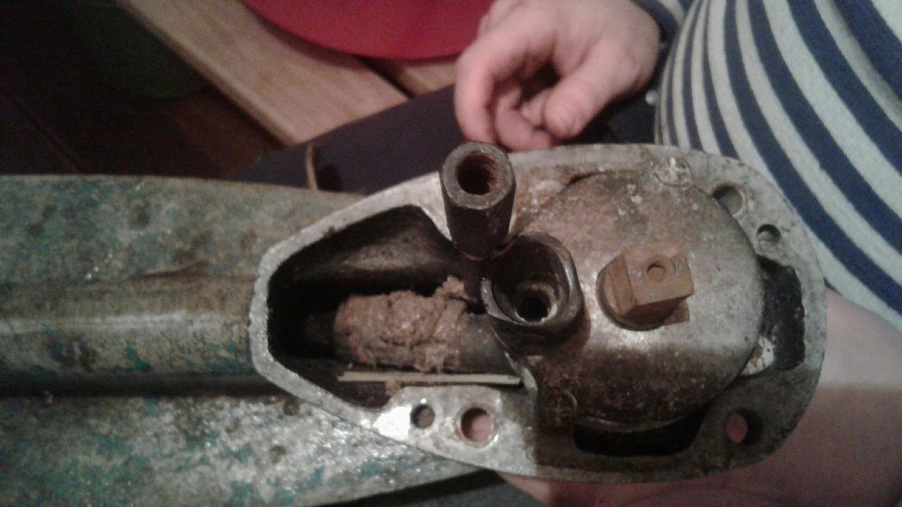

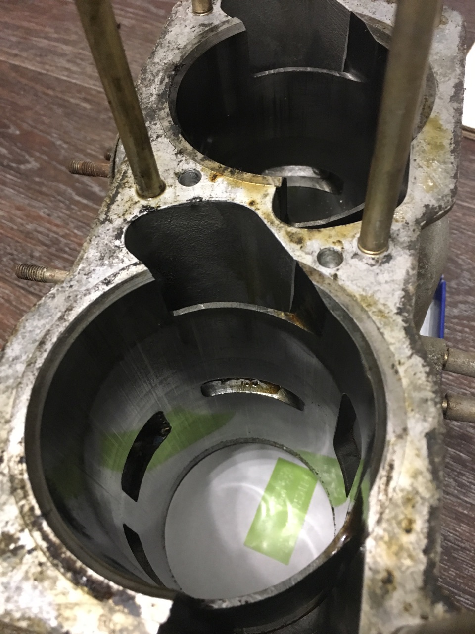

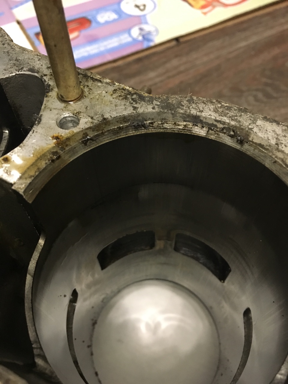

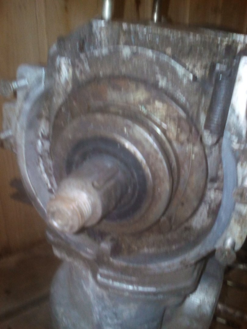

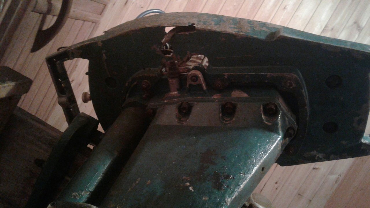

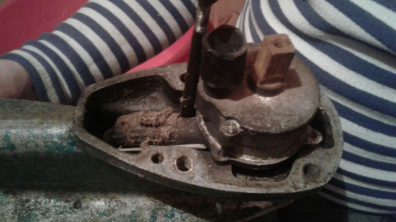

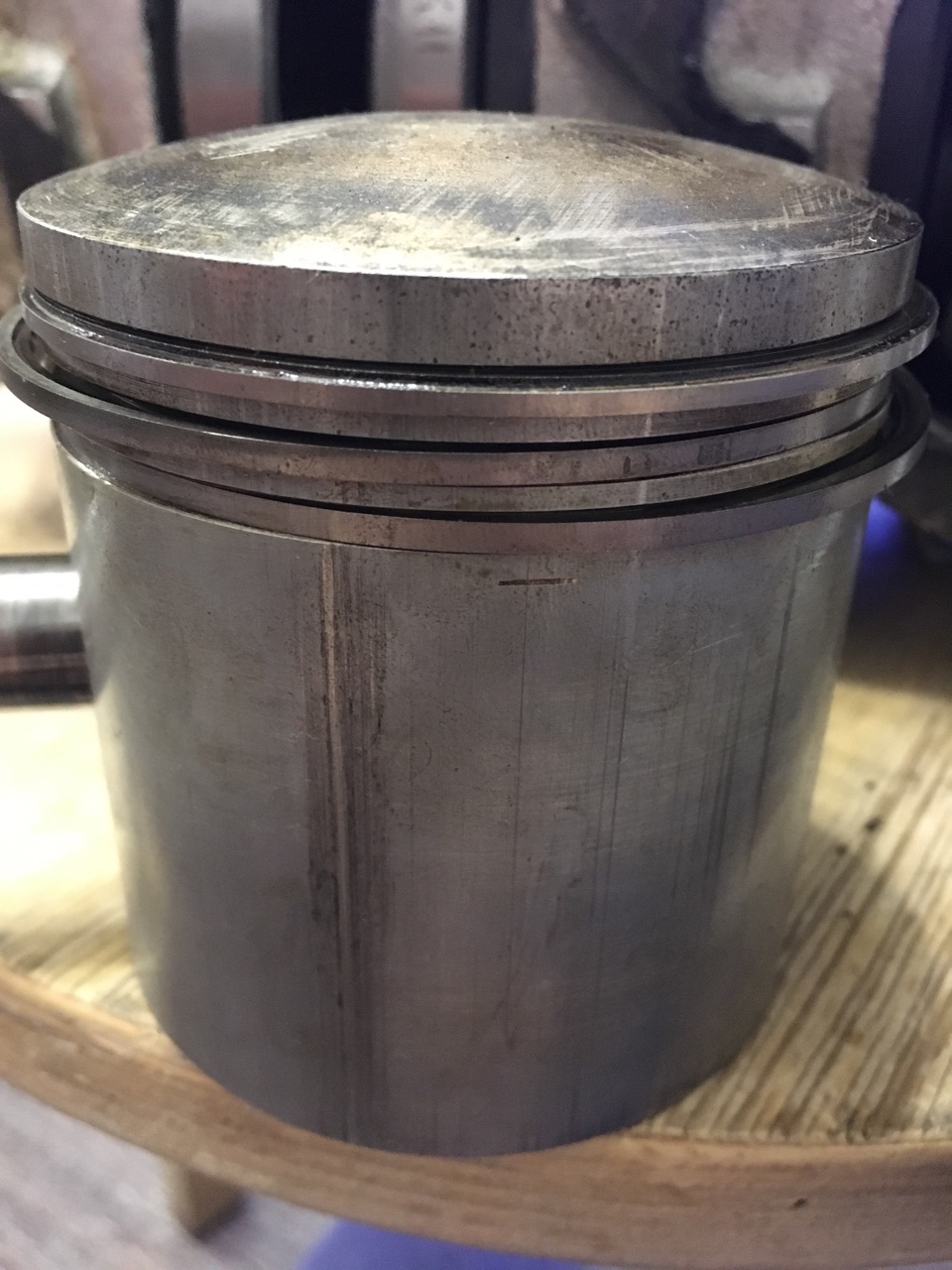

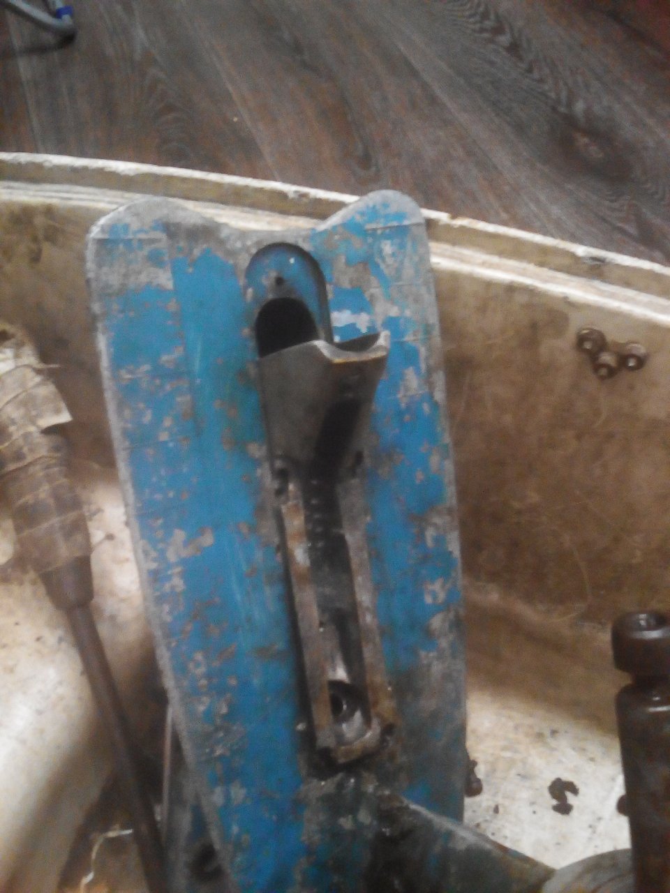

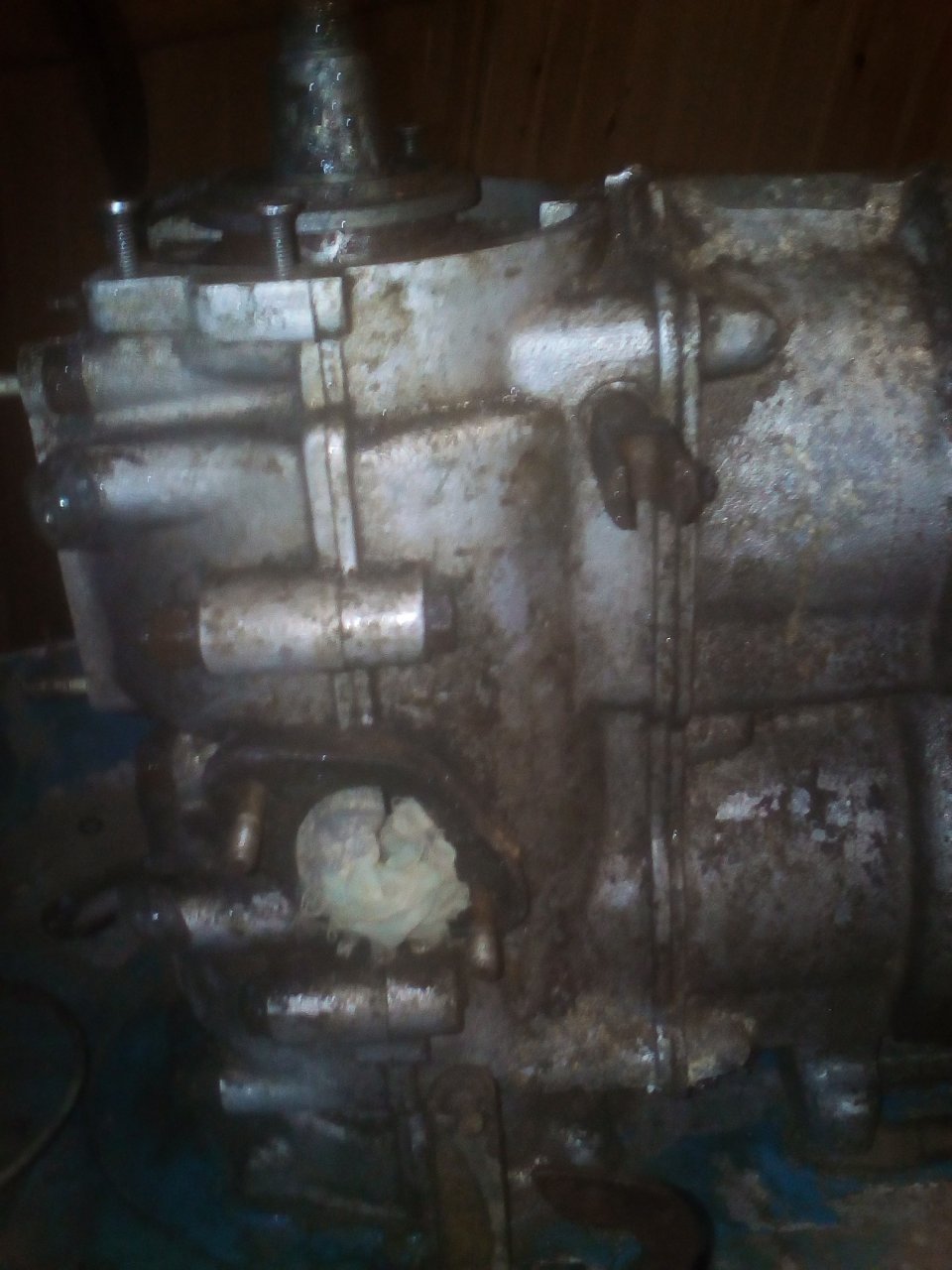

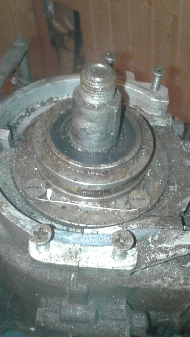

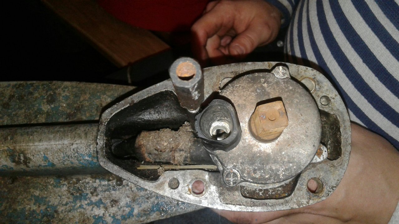

результат разбора
1 цилиндры на крепкую 4 поршни также......
2 не смог разобрать картер (время вышло я устал)

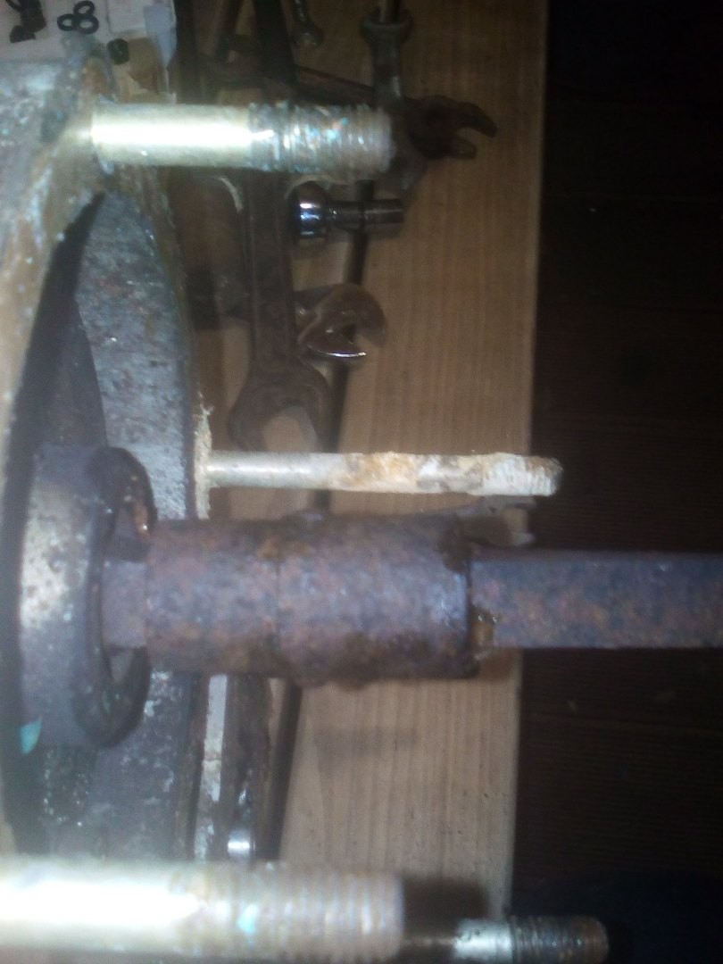

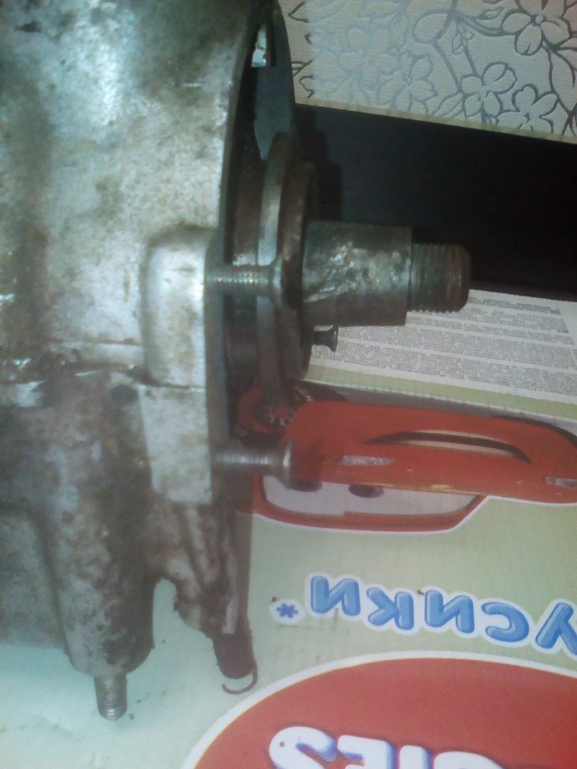

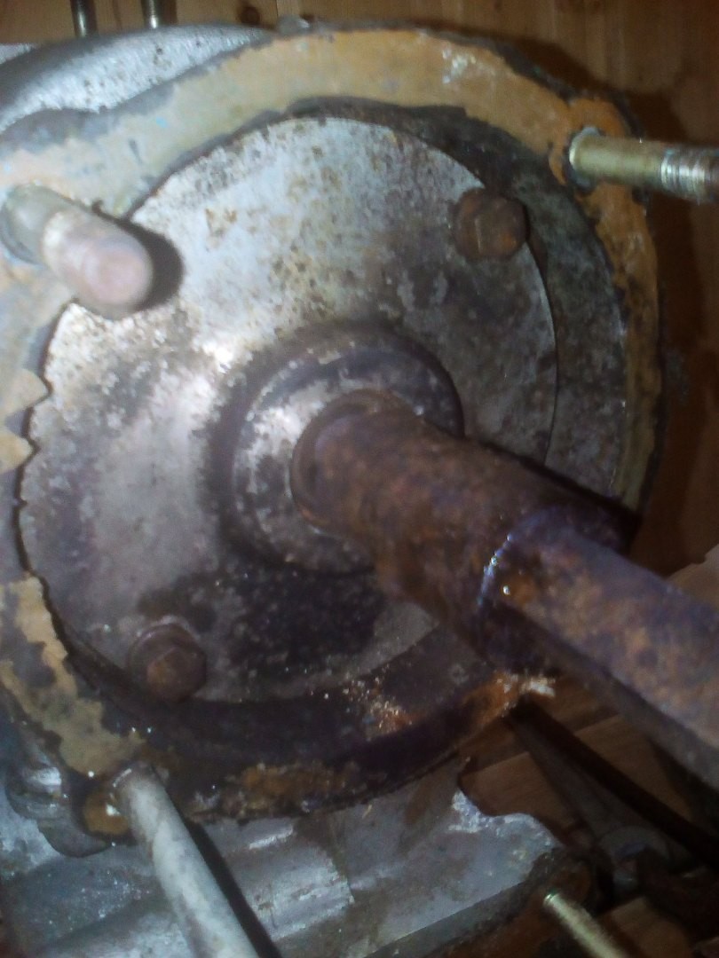

3 кордан не снимается (ручками с колена), кордан пруток на 12 скручен самим мотором уже на 90"-120"
6 593
833

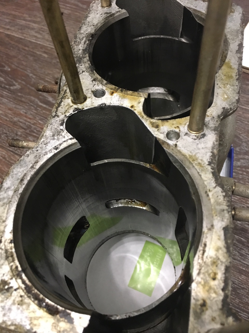

А откуда он взялся такой? Заводской или самоделка? Можно историю создания? И что мы видим, редуктор мощнее, рабочий объём (⊘ цилиндра и ход поршня) неизвестен, коленвал неужели от 20-30-х?

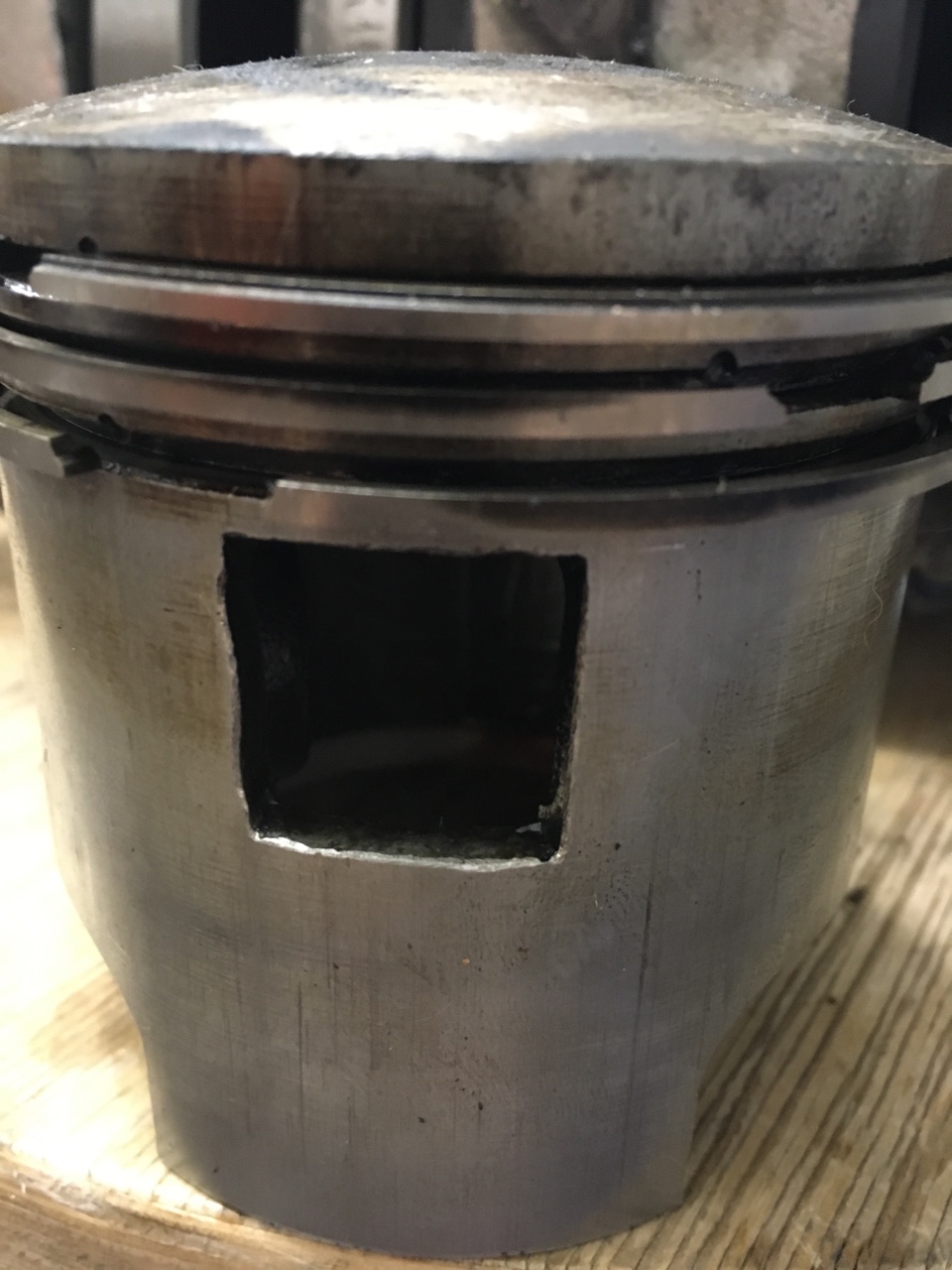

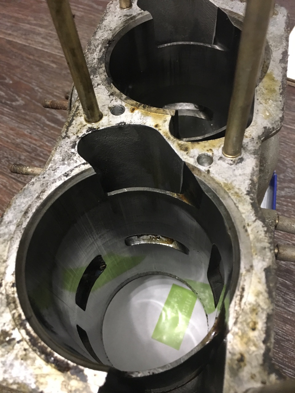

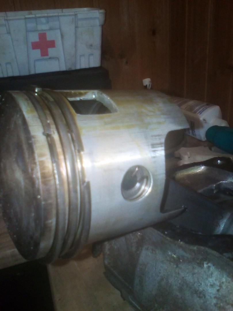

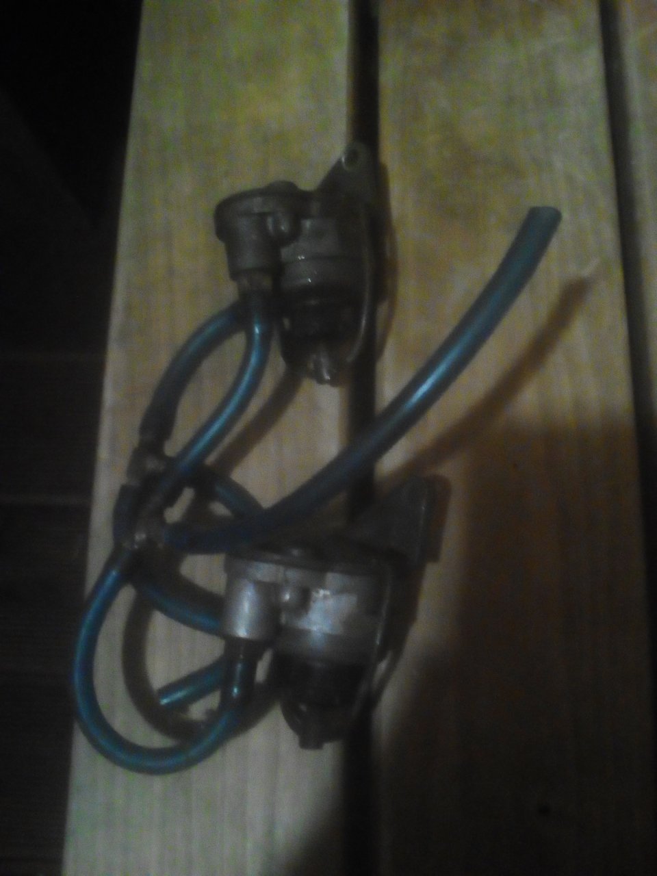

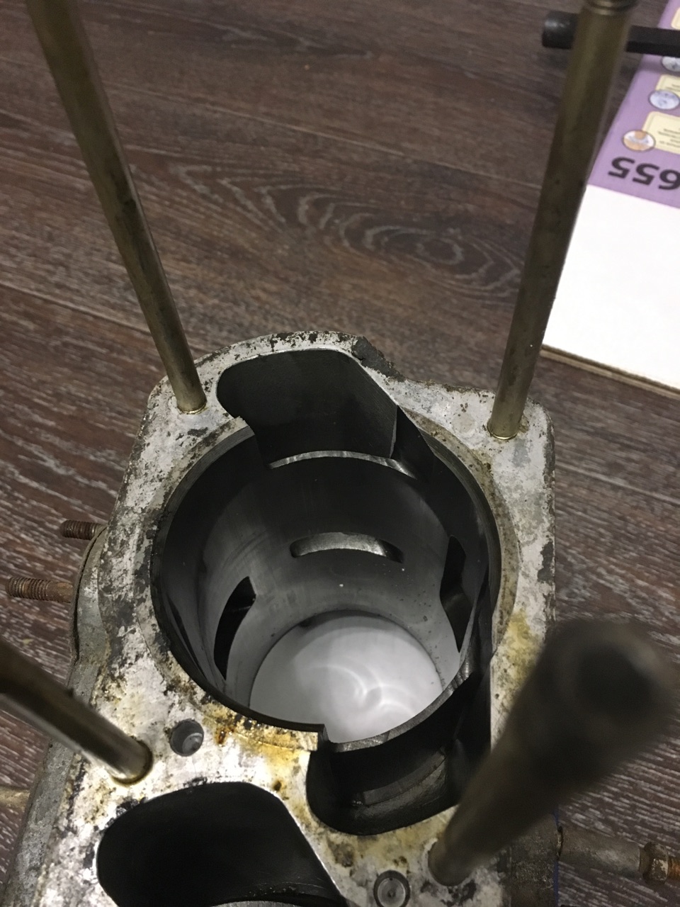

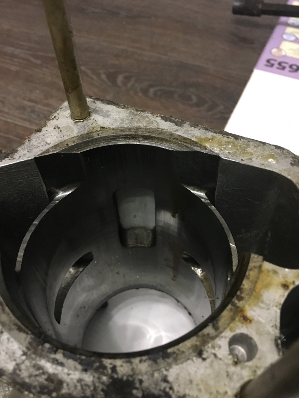

ну тут такая история вроде как эти моторы выпустил Самарский завод....(скорее всего силами эксперементального цеха) хотели пустить в серию.выпустили толь 500 толь 525 штук ........по второй истории 500 из них уехали на войну во Вьетнам как гум помощь в серию их не приняли а остаток 25 раздали своим да нашим .........

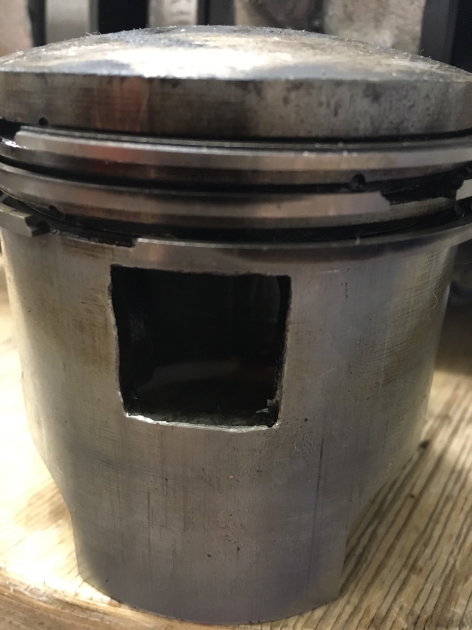

Поршни 76, продувка как на 25, ход поршня 73....
объем вроде 660
у него нет не одной детали как на вихре 30......

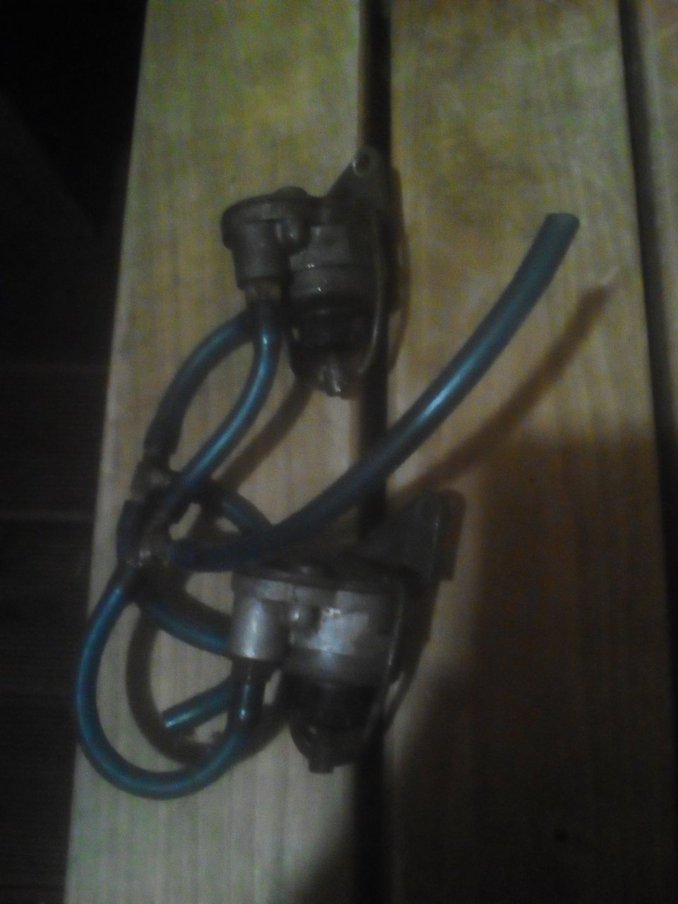

только зажигание мг101

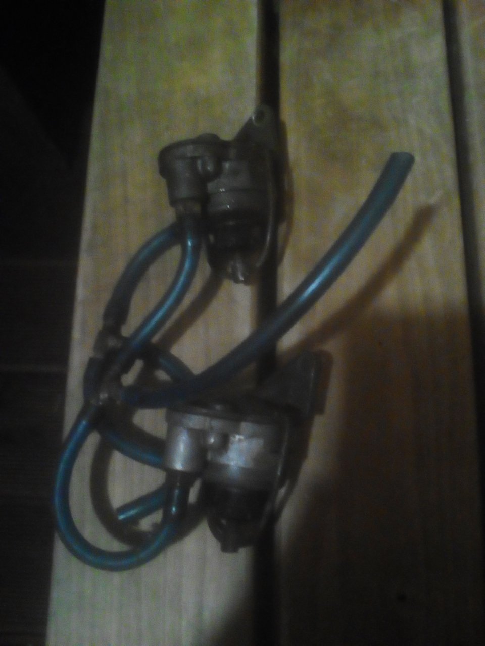

и два вихрёвских насоса
6 593
833

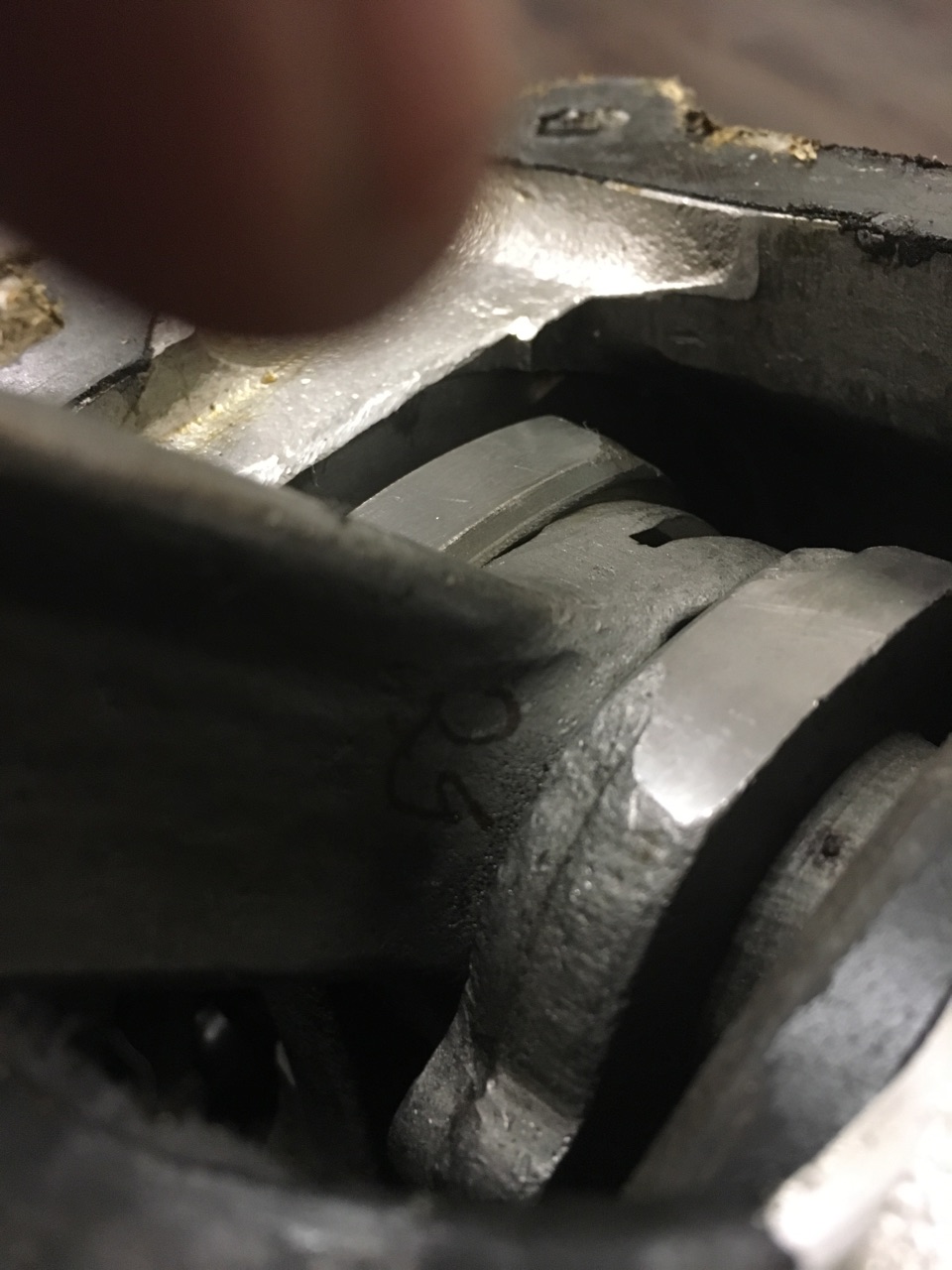

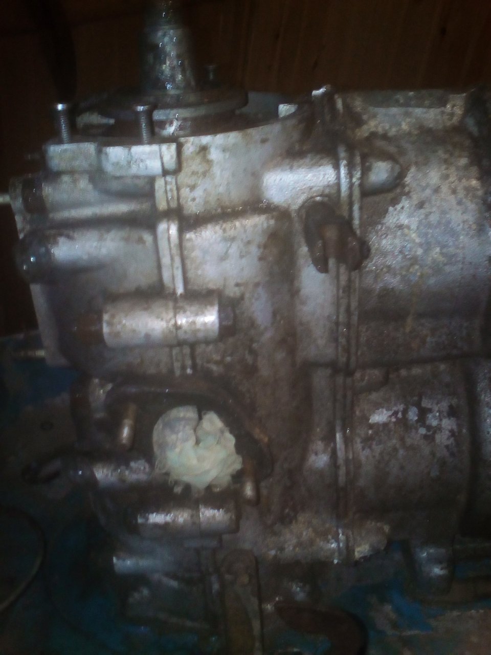

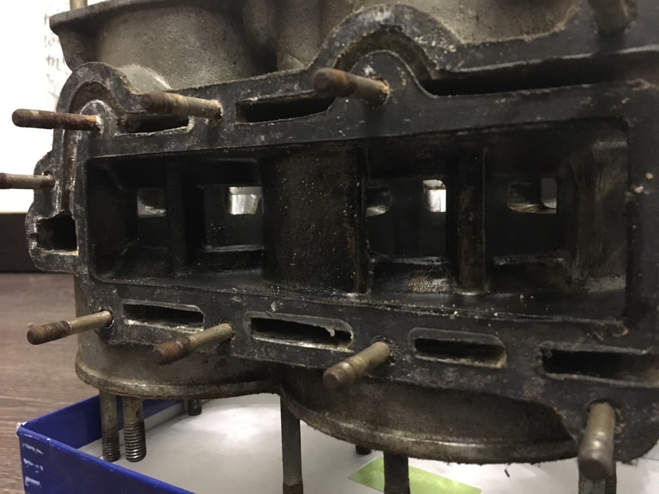

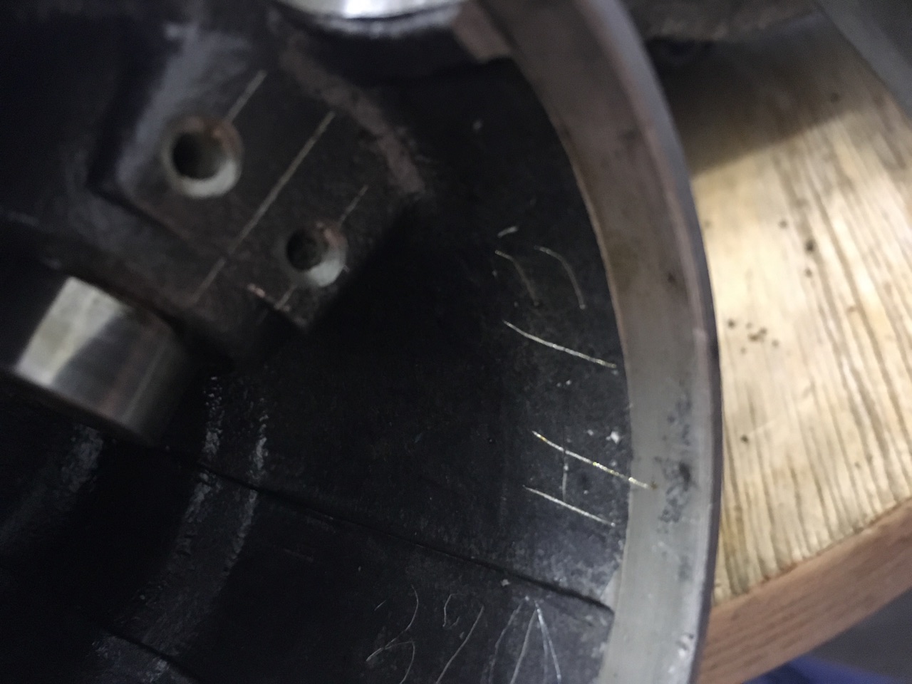

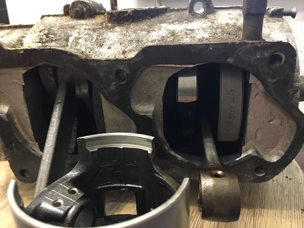

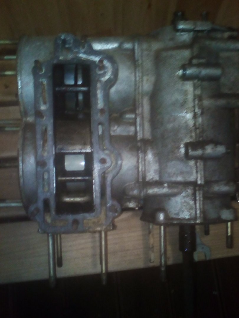

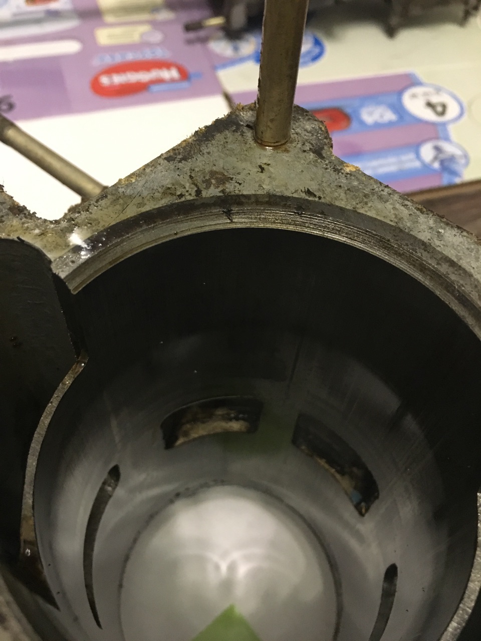

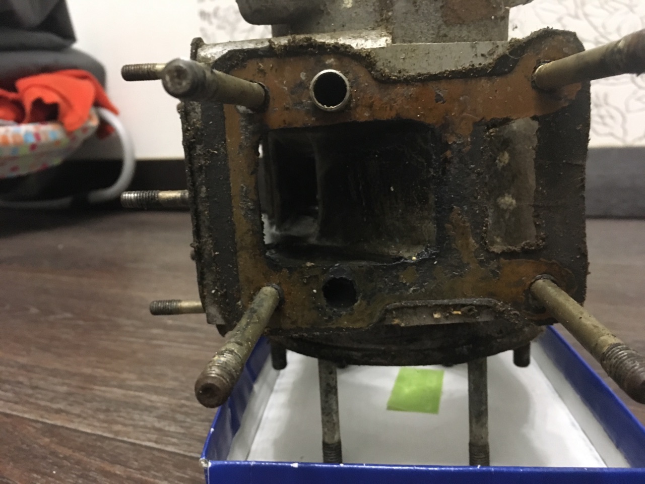

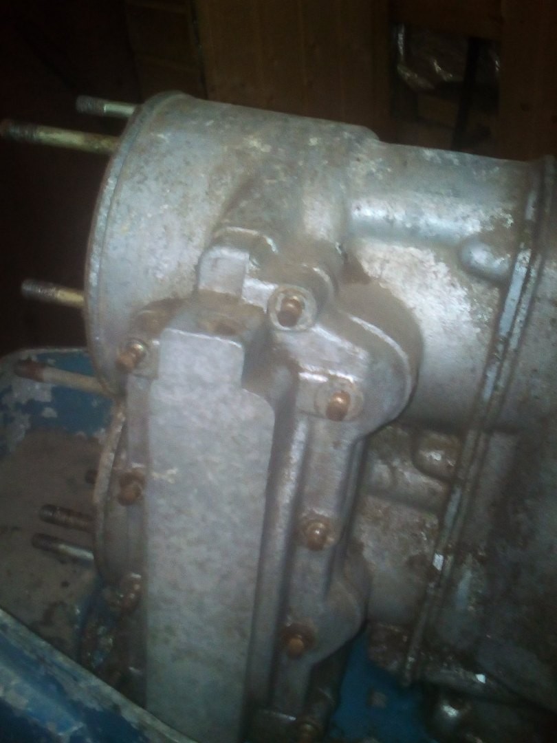

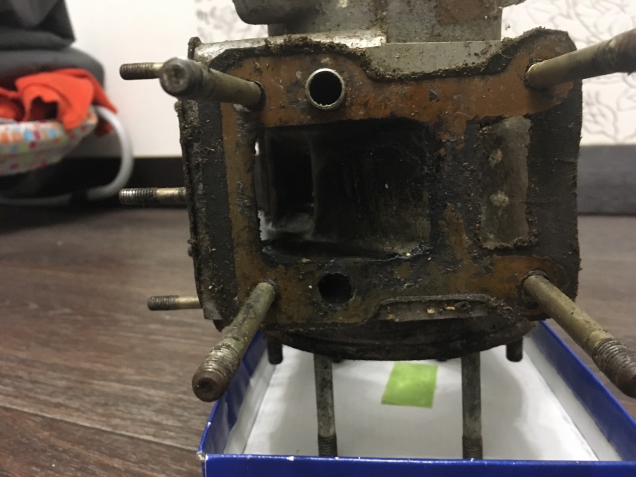

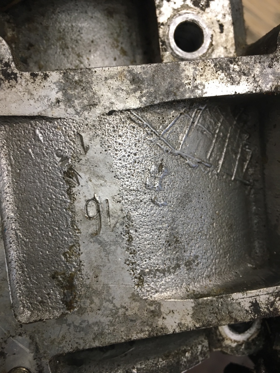

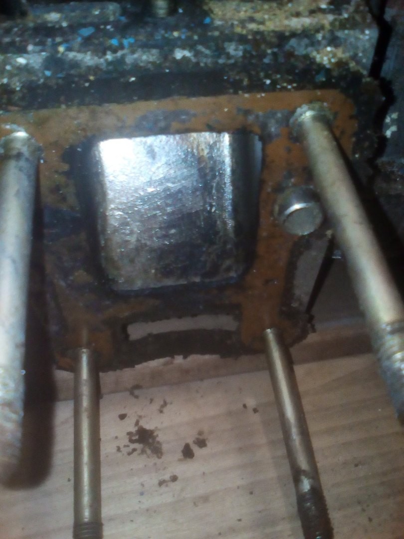

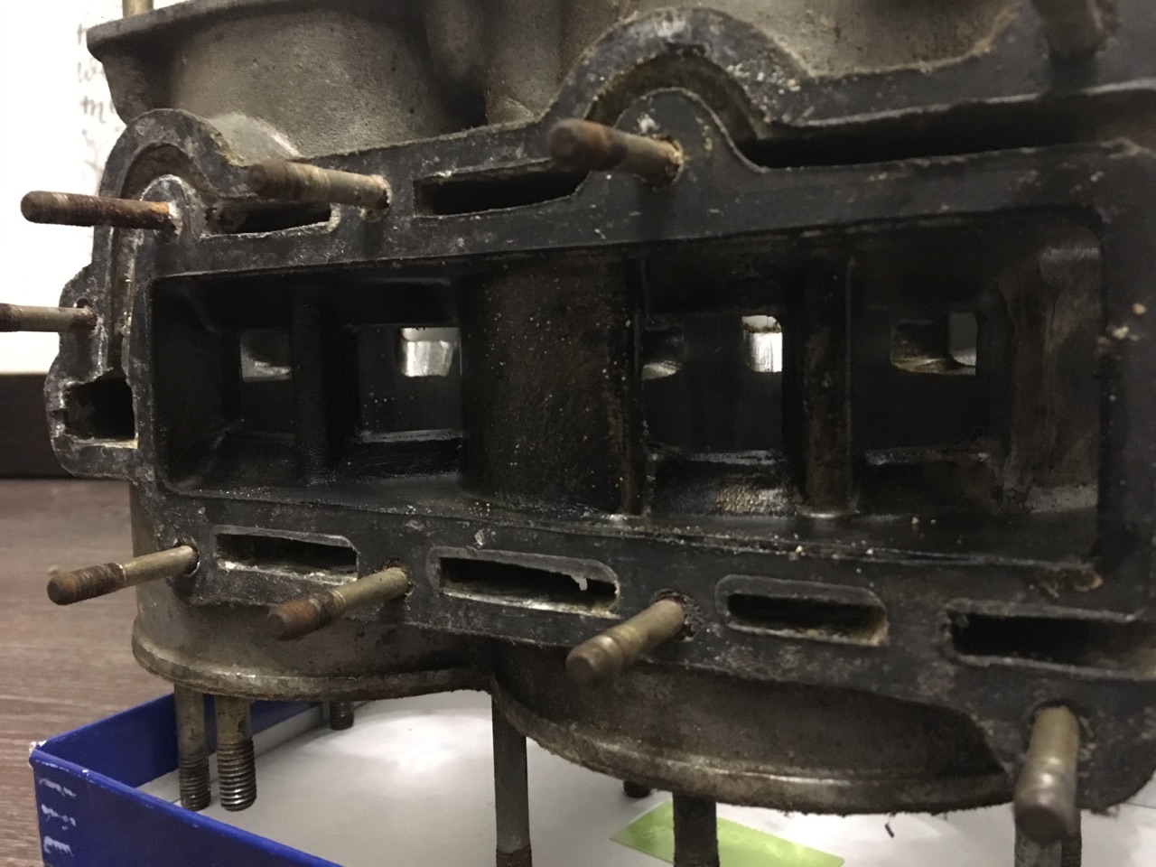

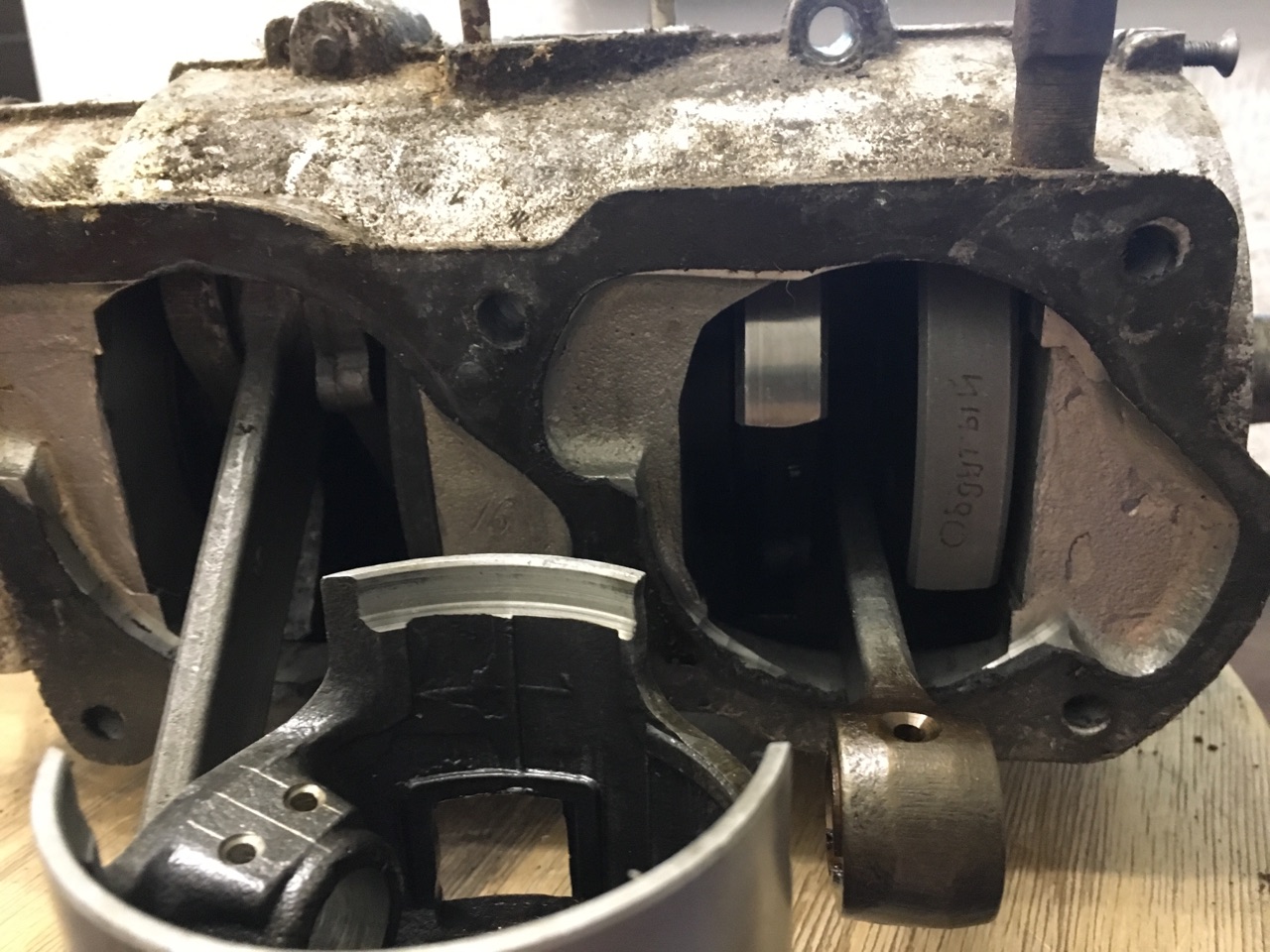

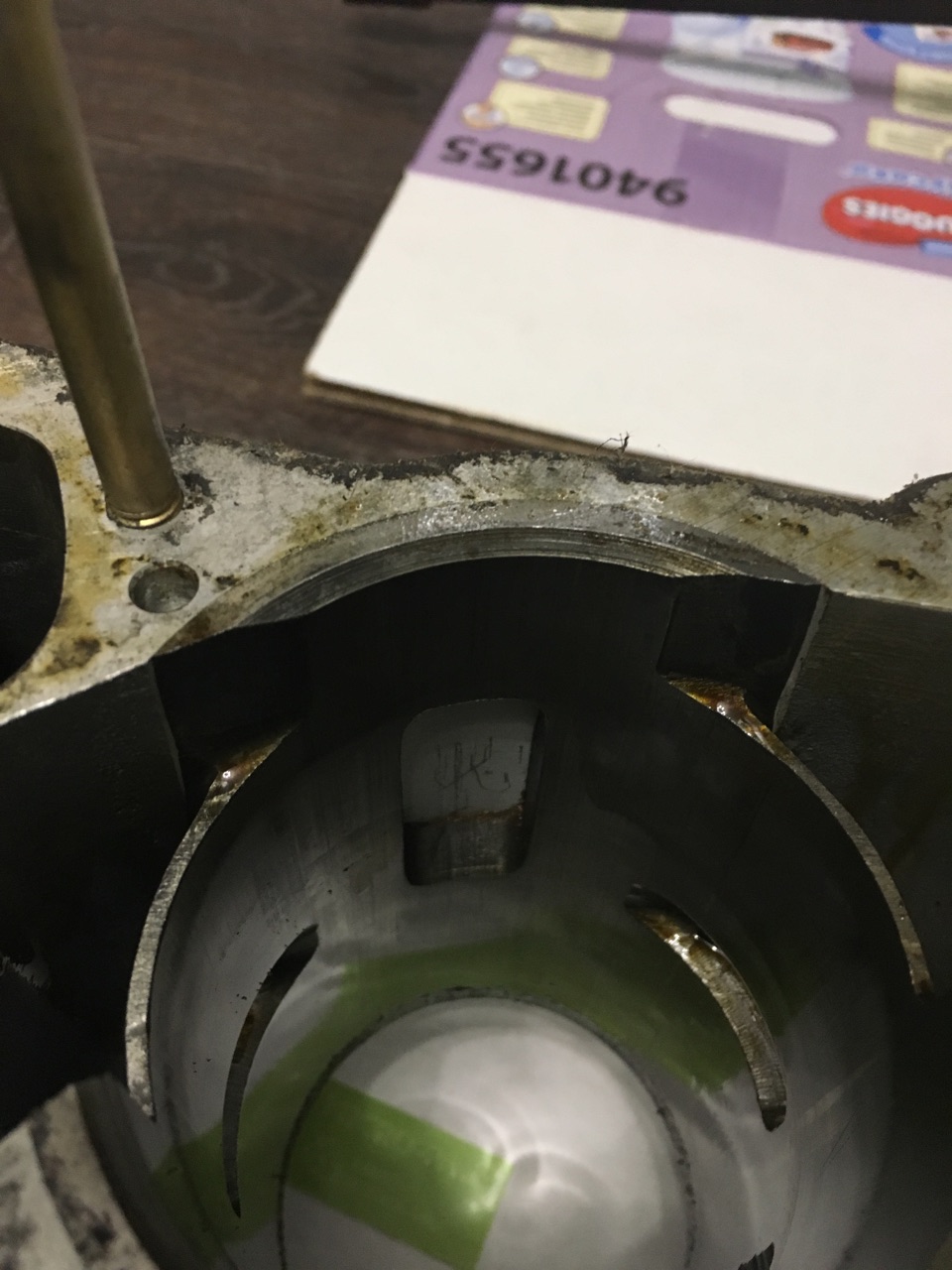

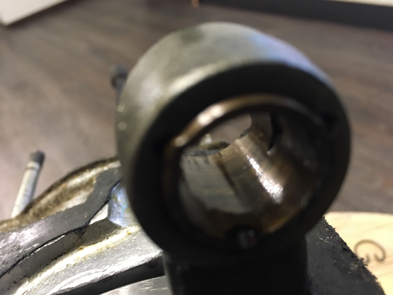

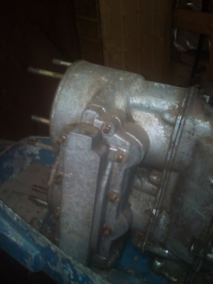

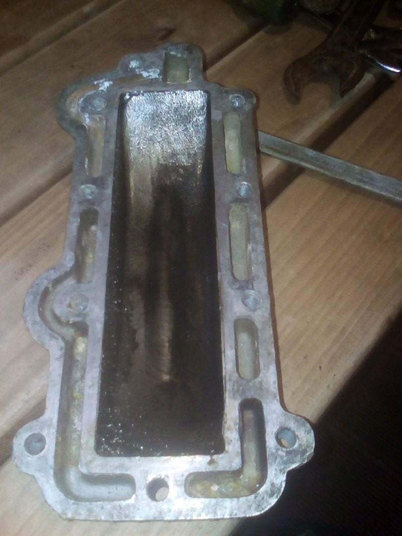

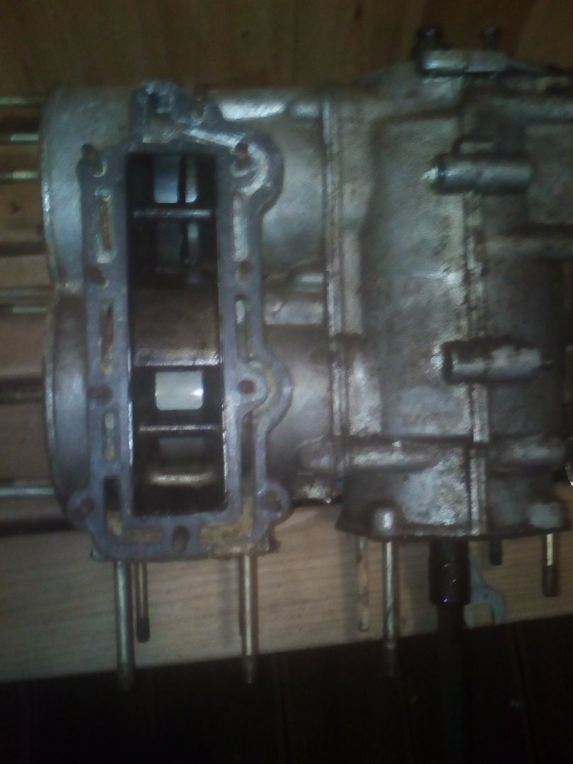

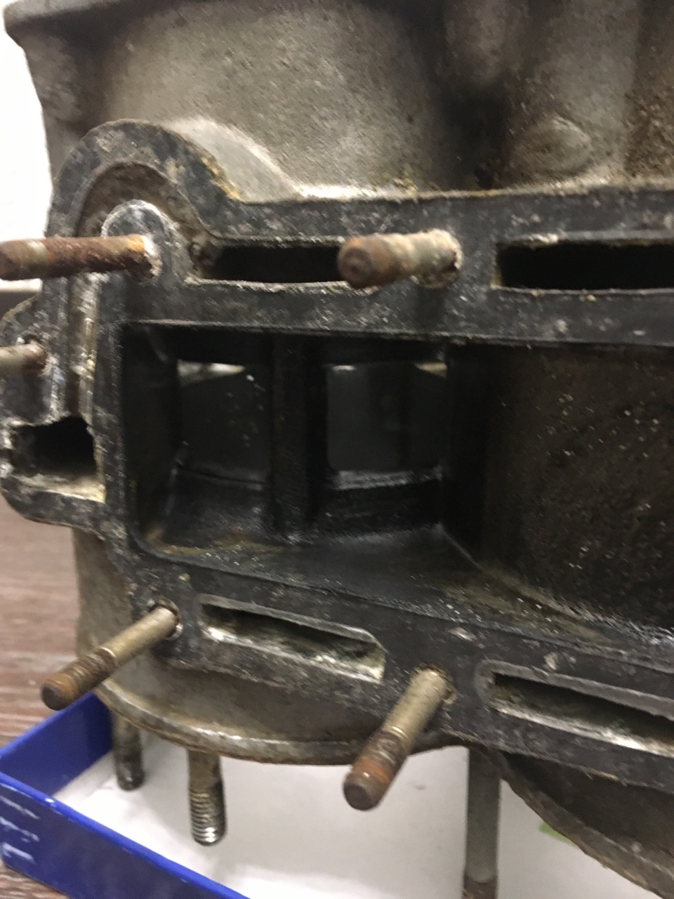

Ага, разглядел, картер с продольным разъёмом по коленвалу. Впуск какой, неужели клапана? Можно как-нибудь на досуге фото внутренностей картера? И почётче бы :) А в верхних головках шатунов бронзовые втулки или?
А то ещё окажется, что это голова Привет-40 на ноге Кёнига :) Хотя у Приветов коленвал так не ржавеет.
porter45
21.03.2016
177
273
Сарепта
Evinrude e-tec 60 вихрь-40

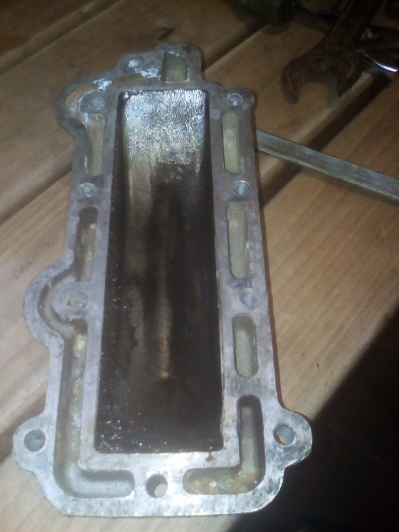

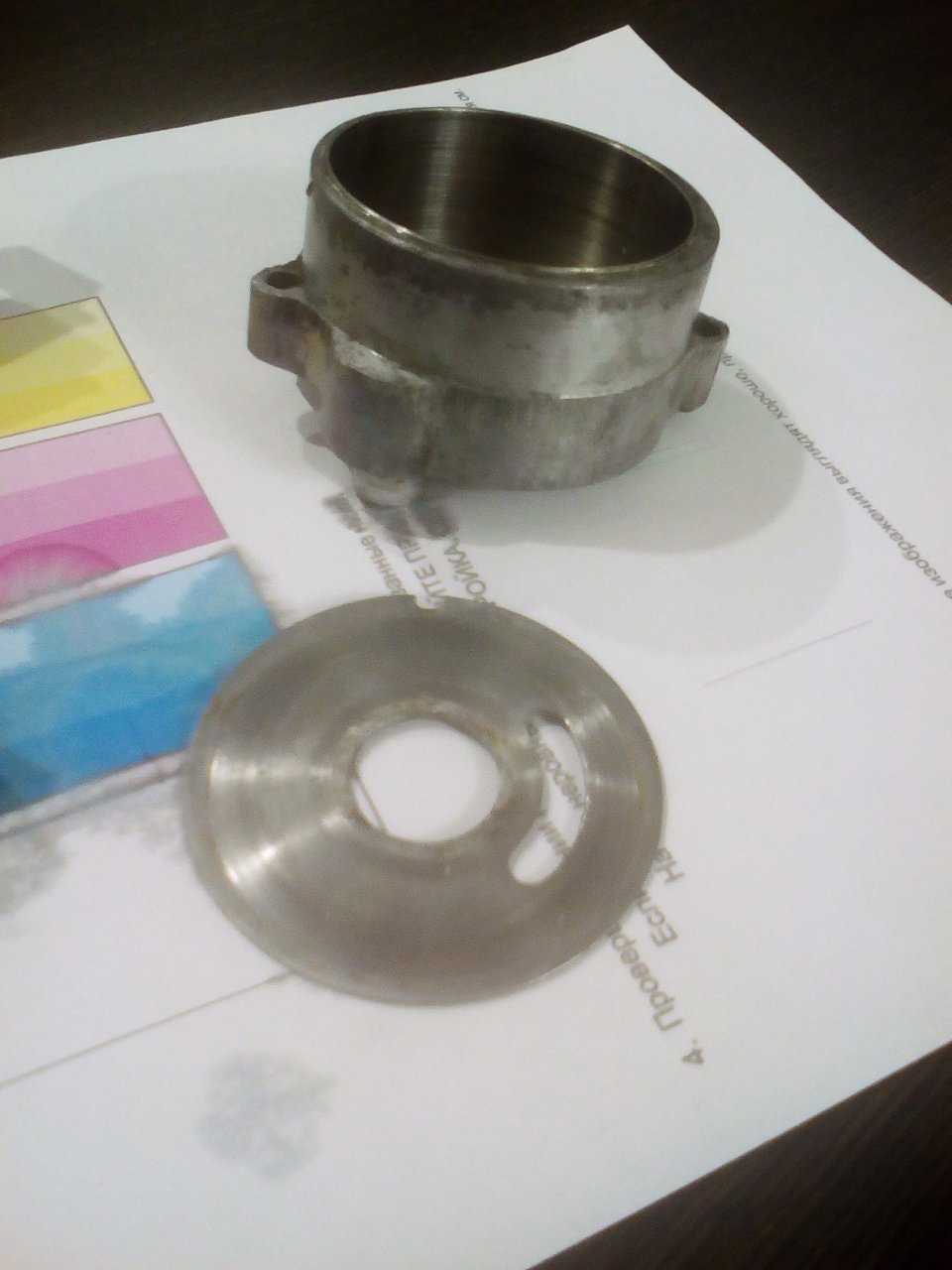

разочарую

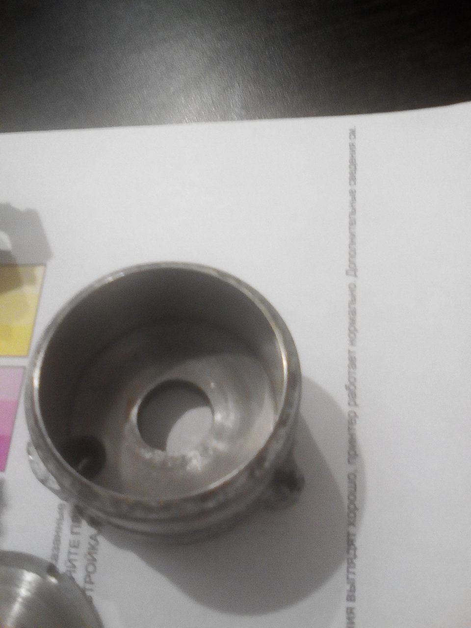

он золотниковый
porter45
21.03.2016
177
273
Сарепта

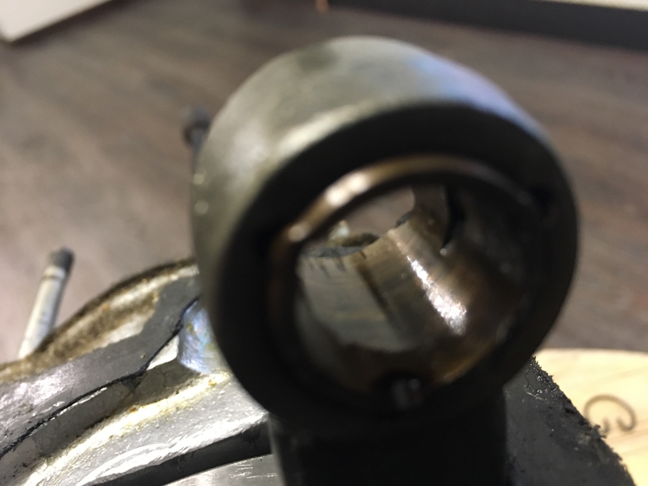

В верхних головках шатунов бронза

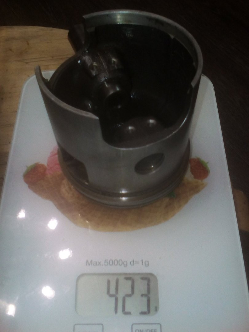

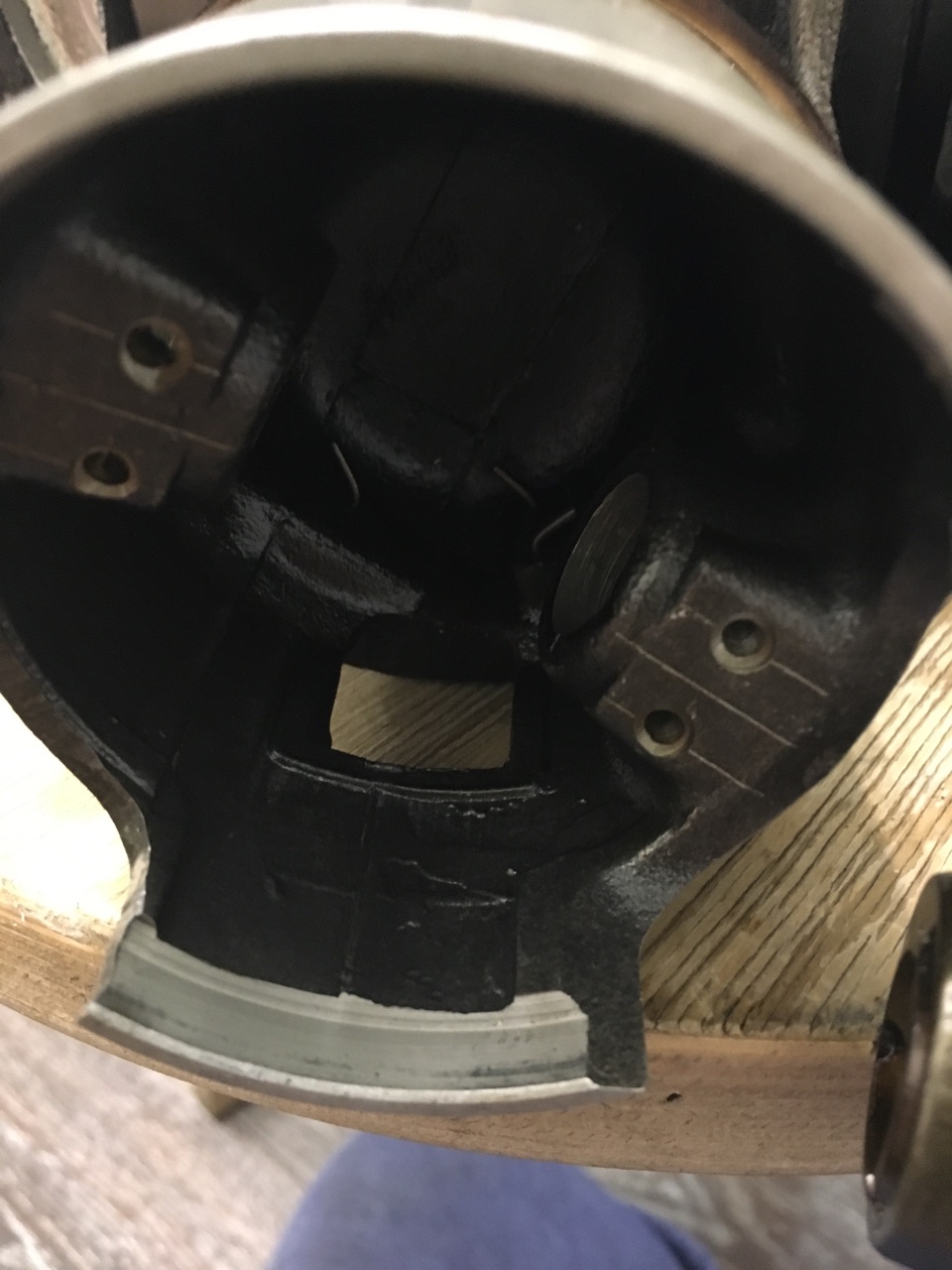

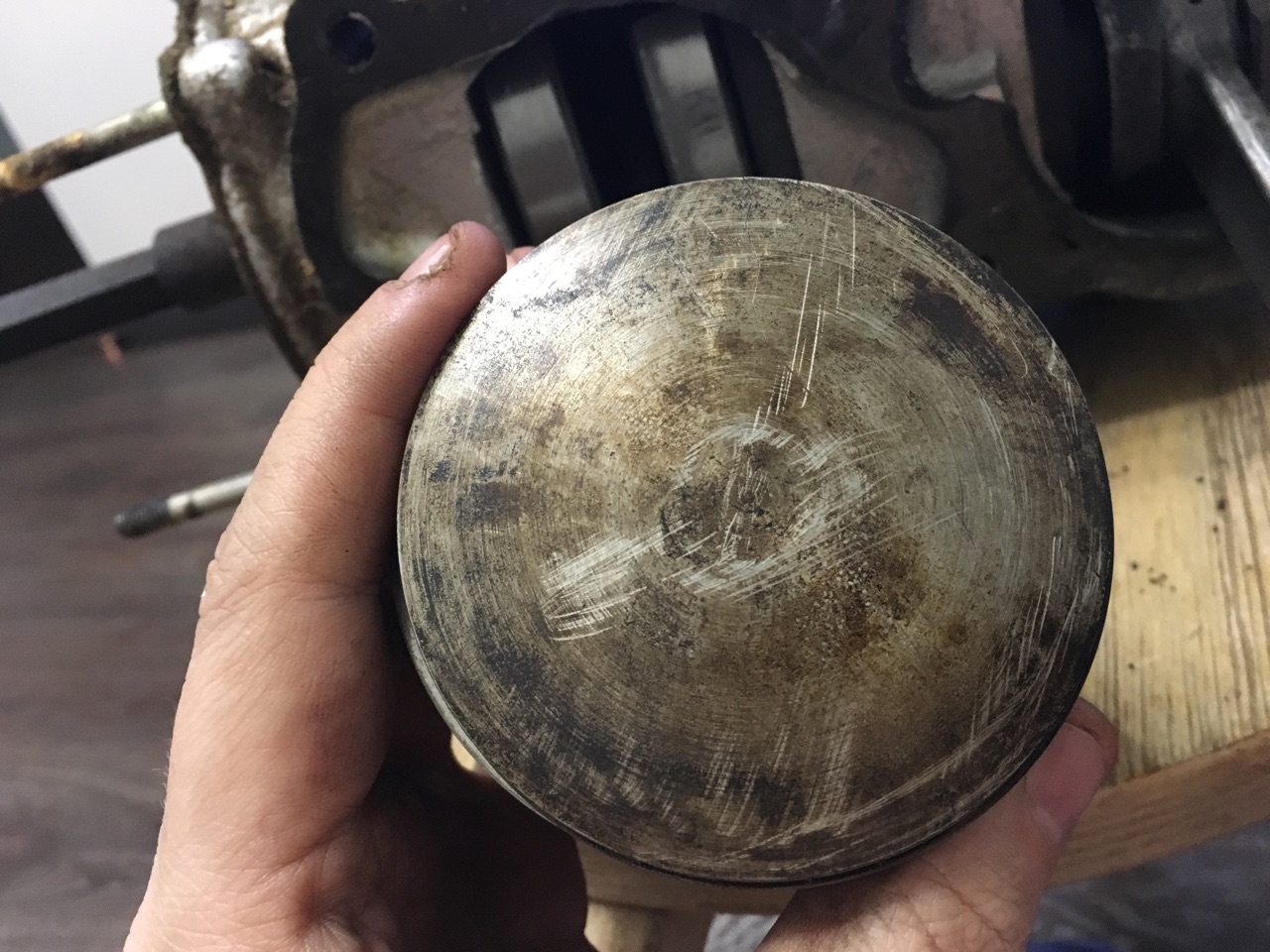

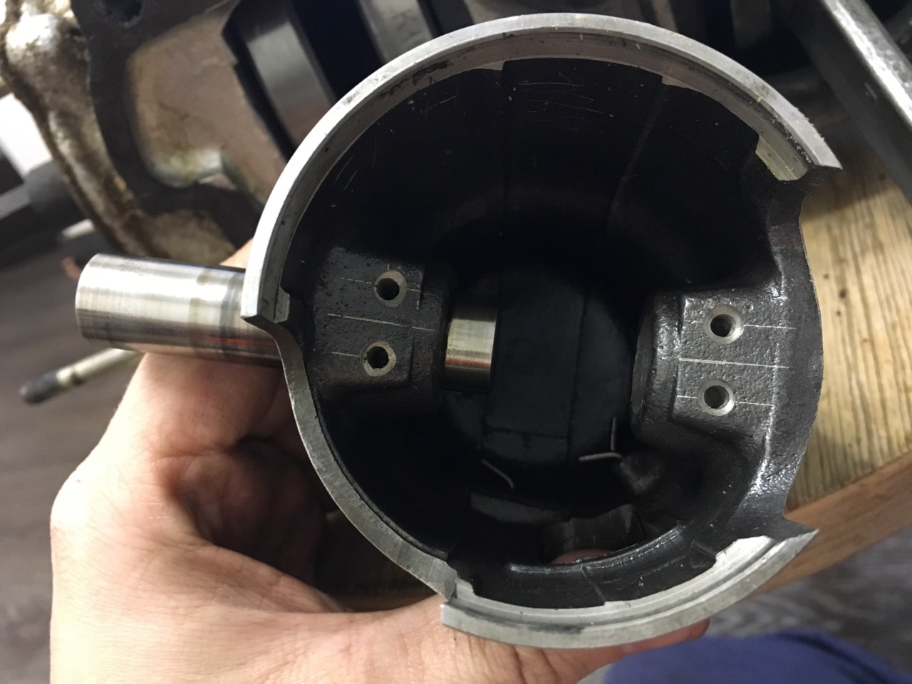

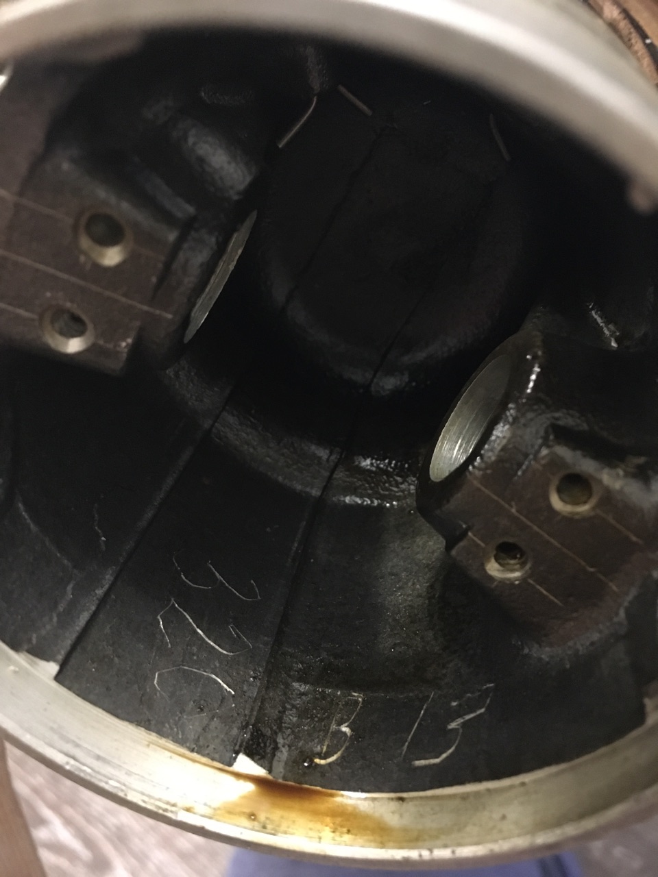

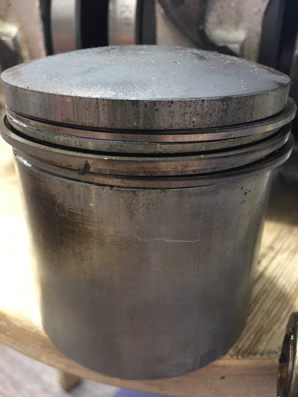

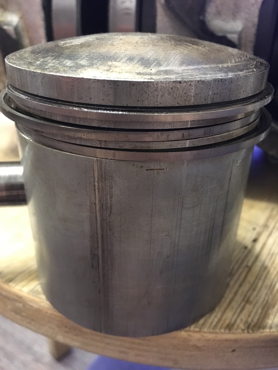

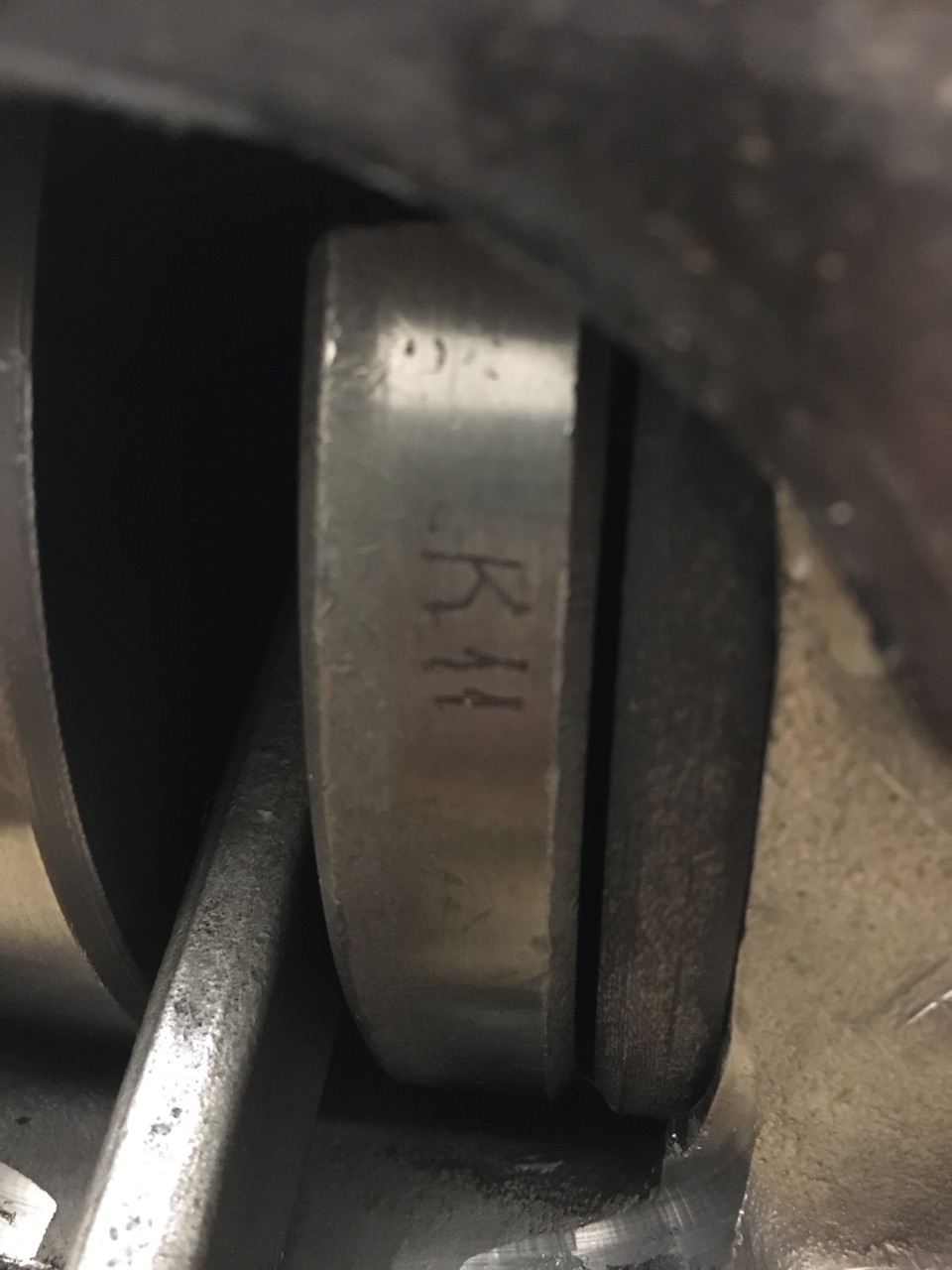

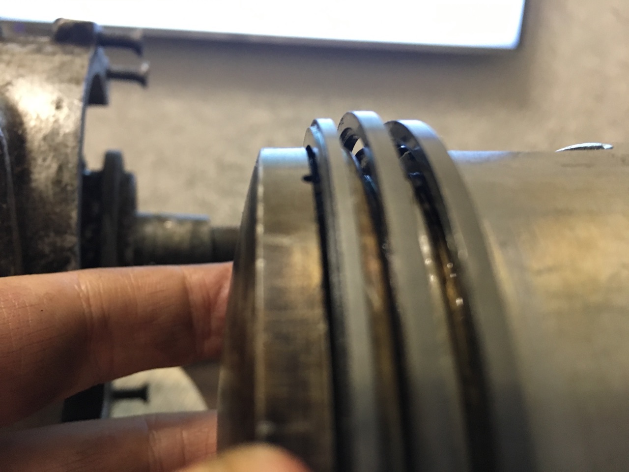

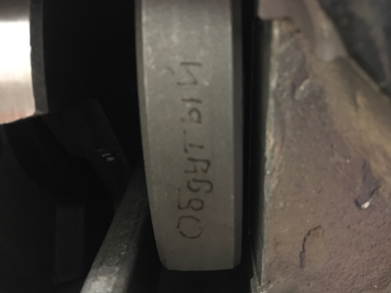

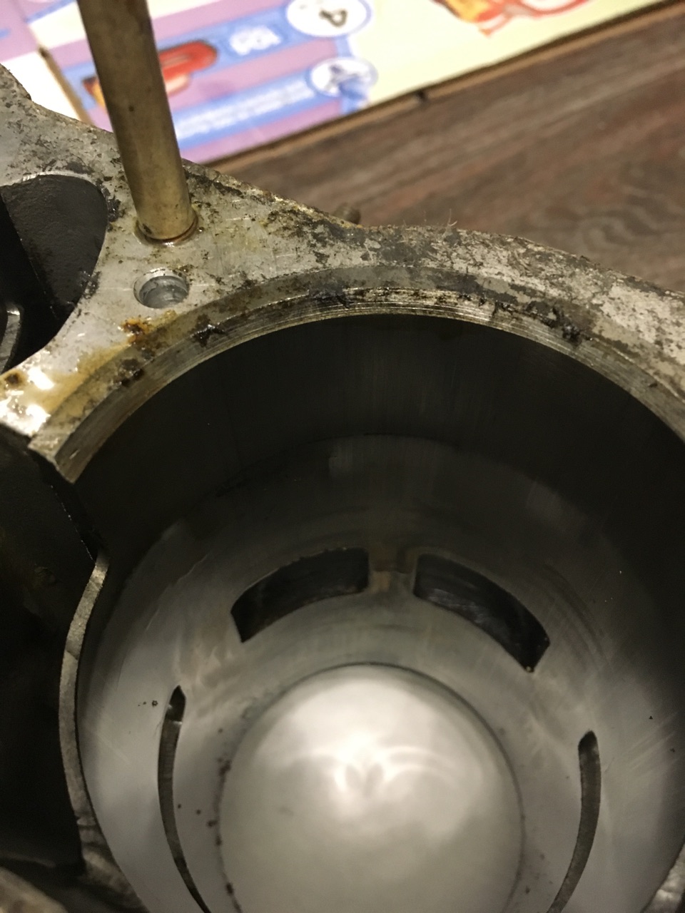

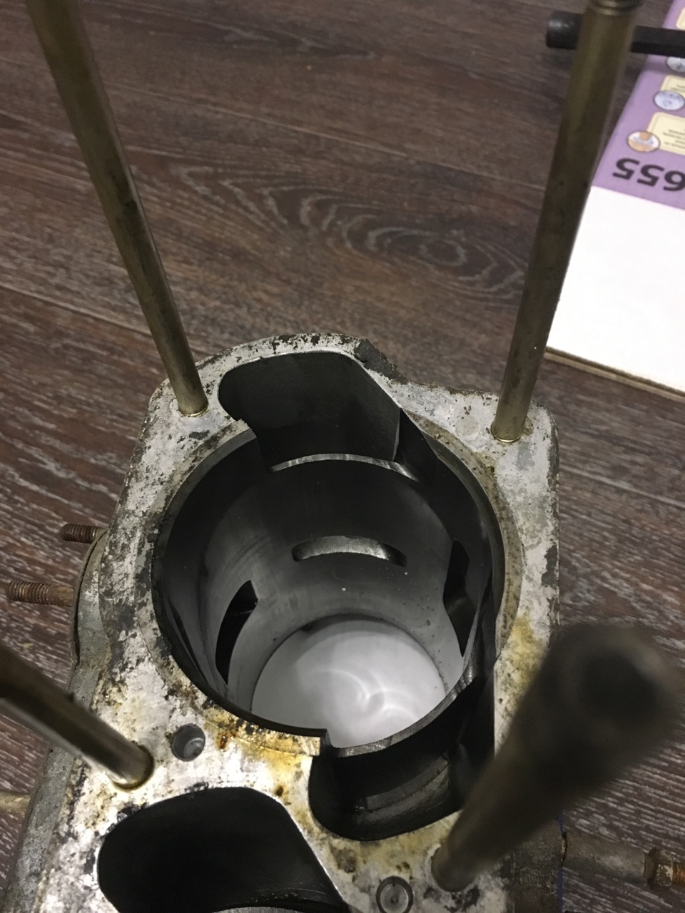

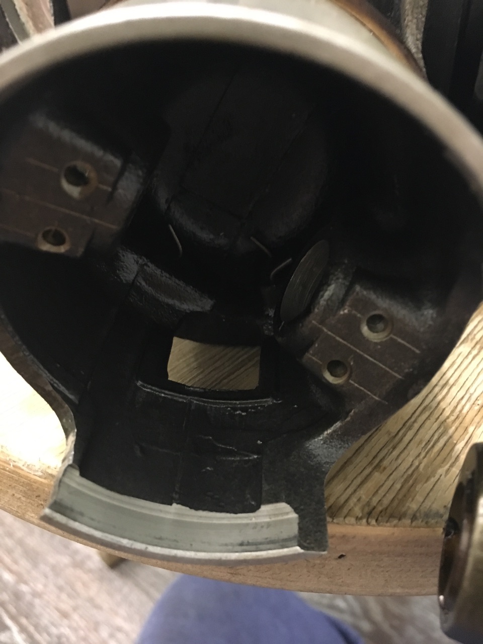

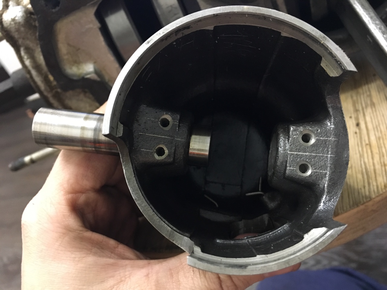

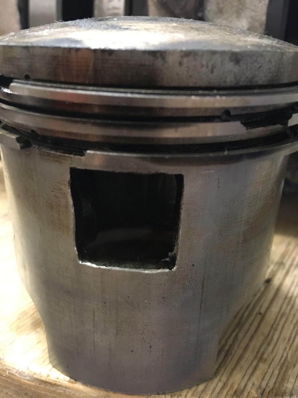

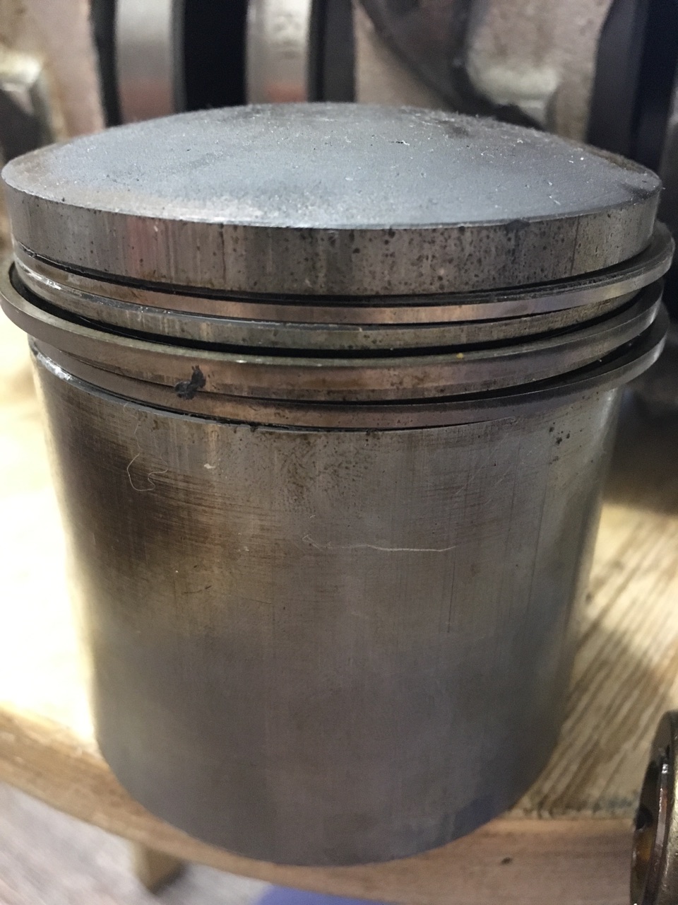

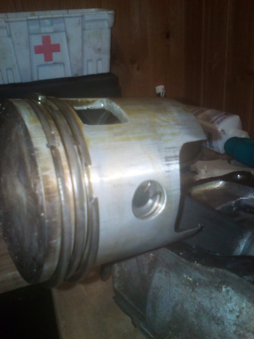

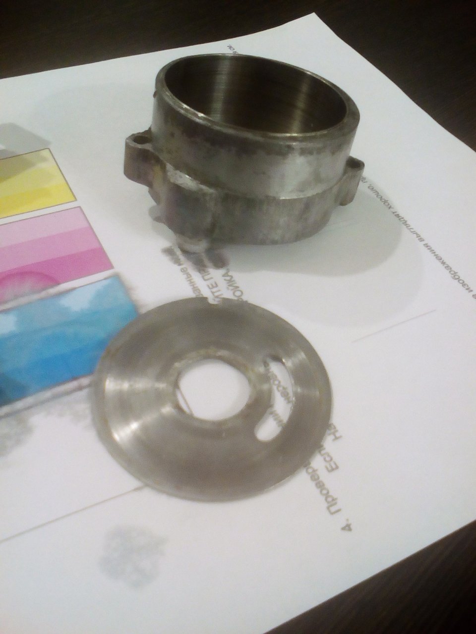

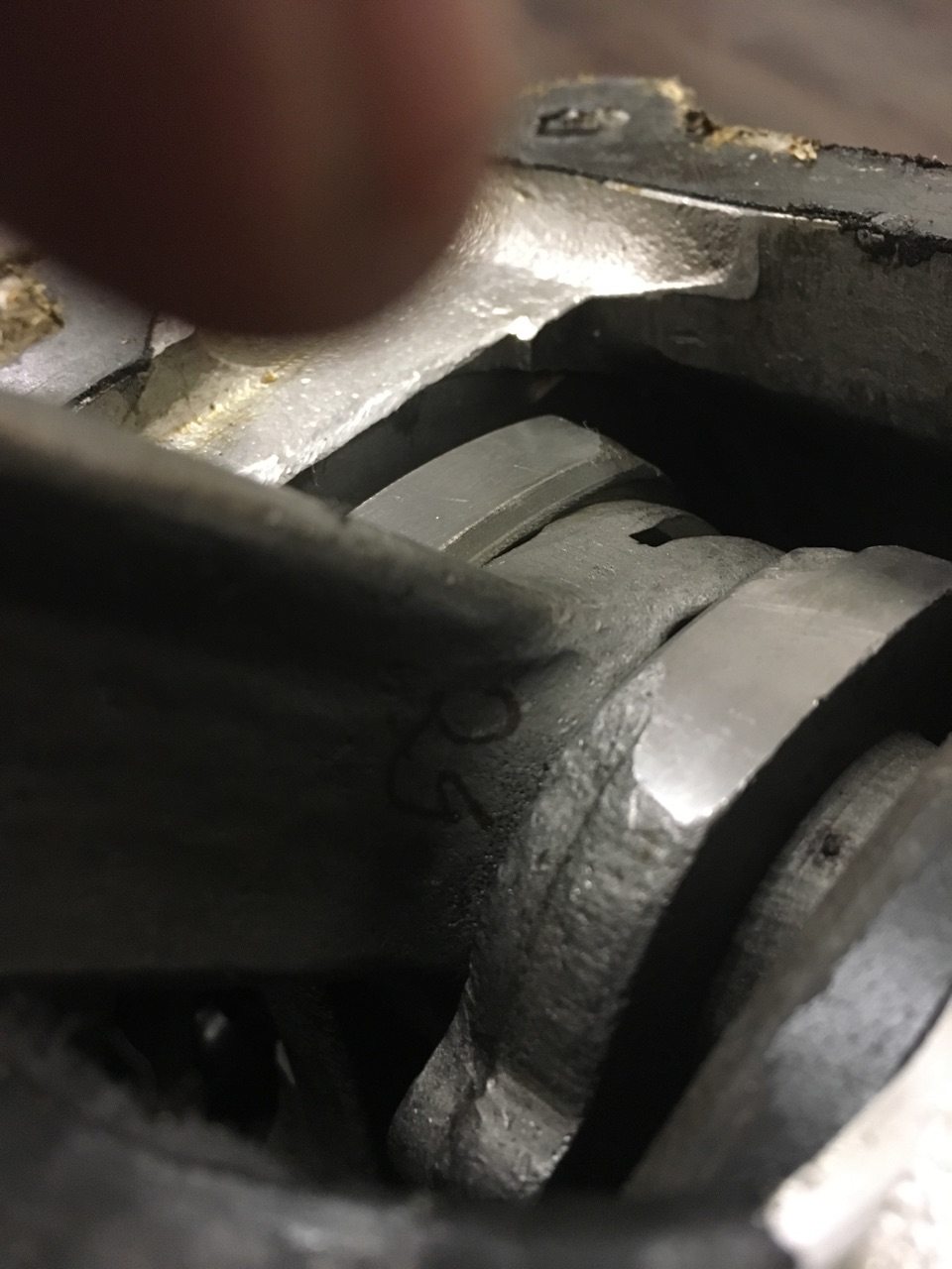

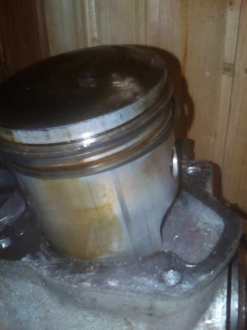

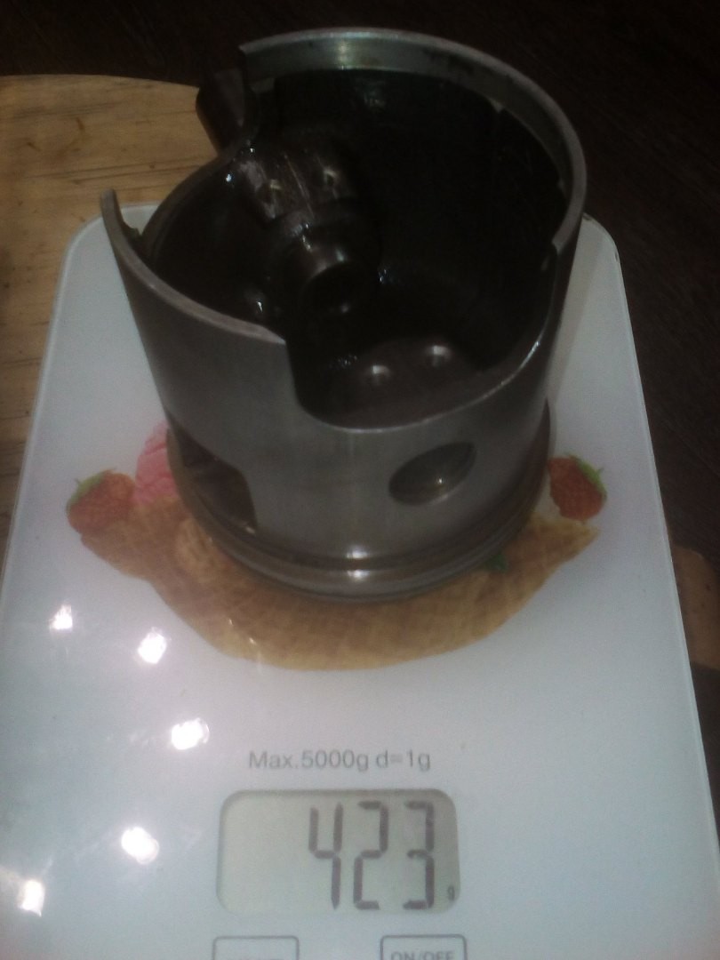

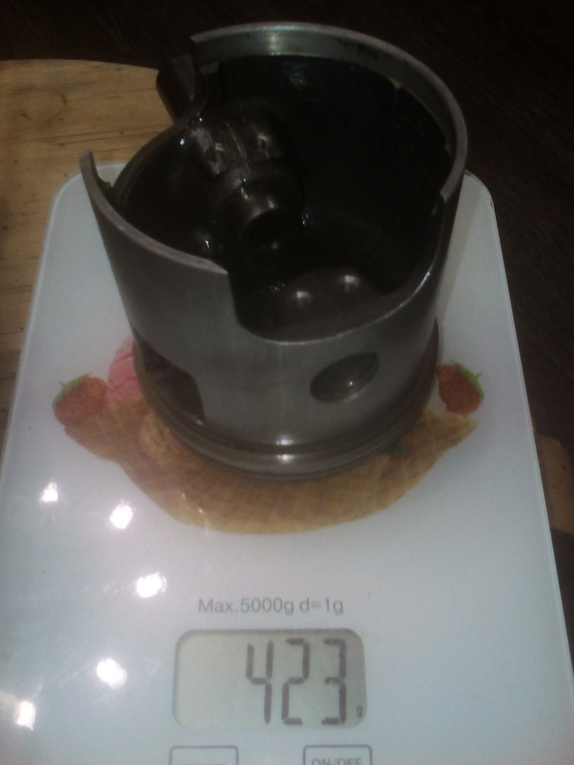

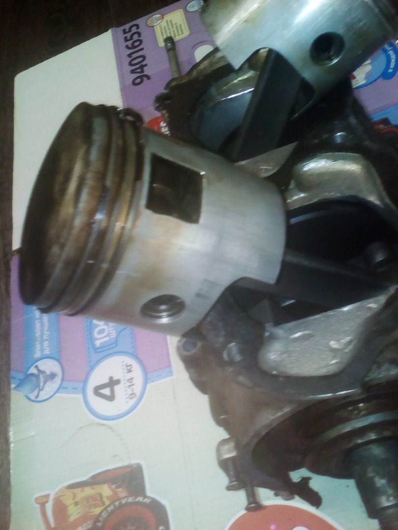

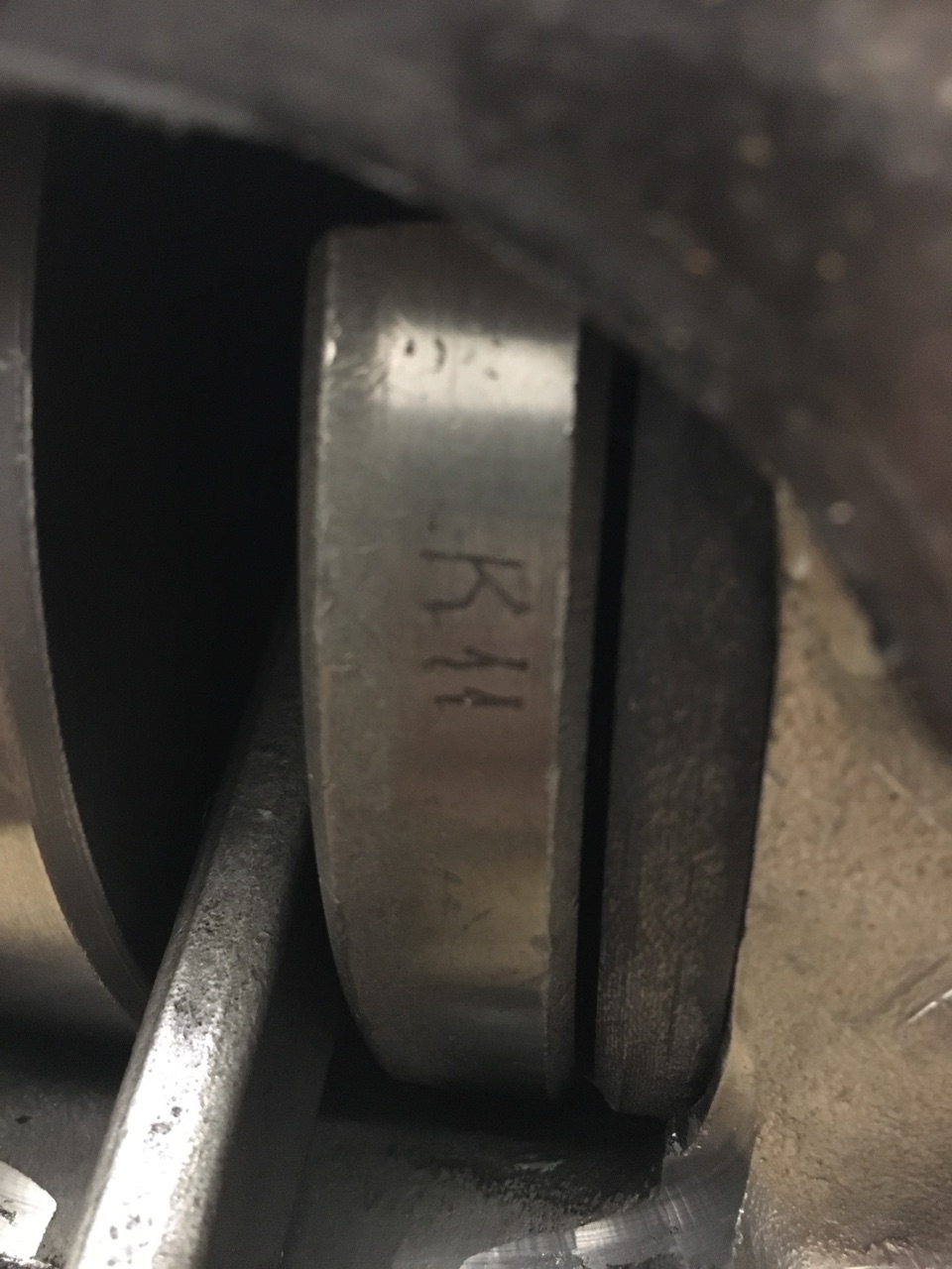

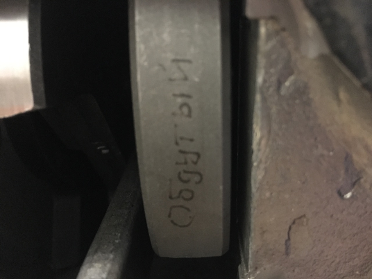

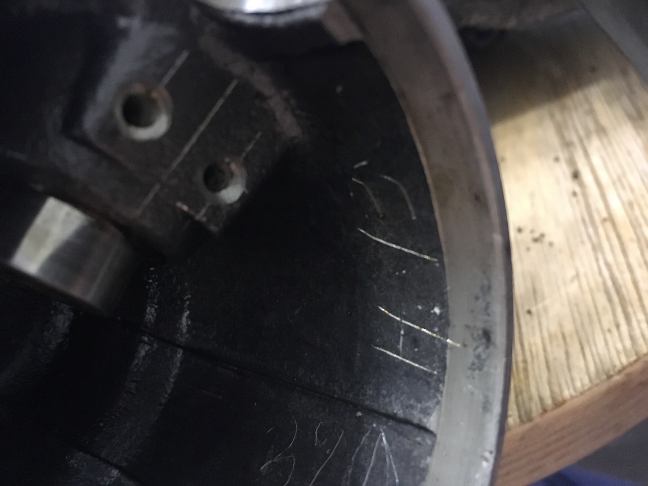

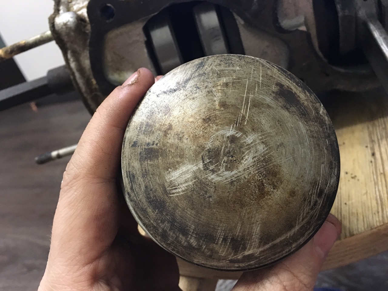

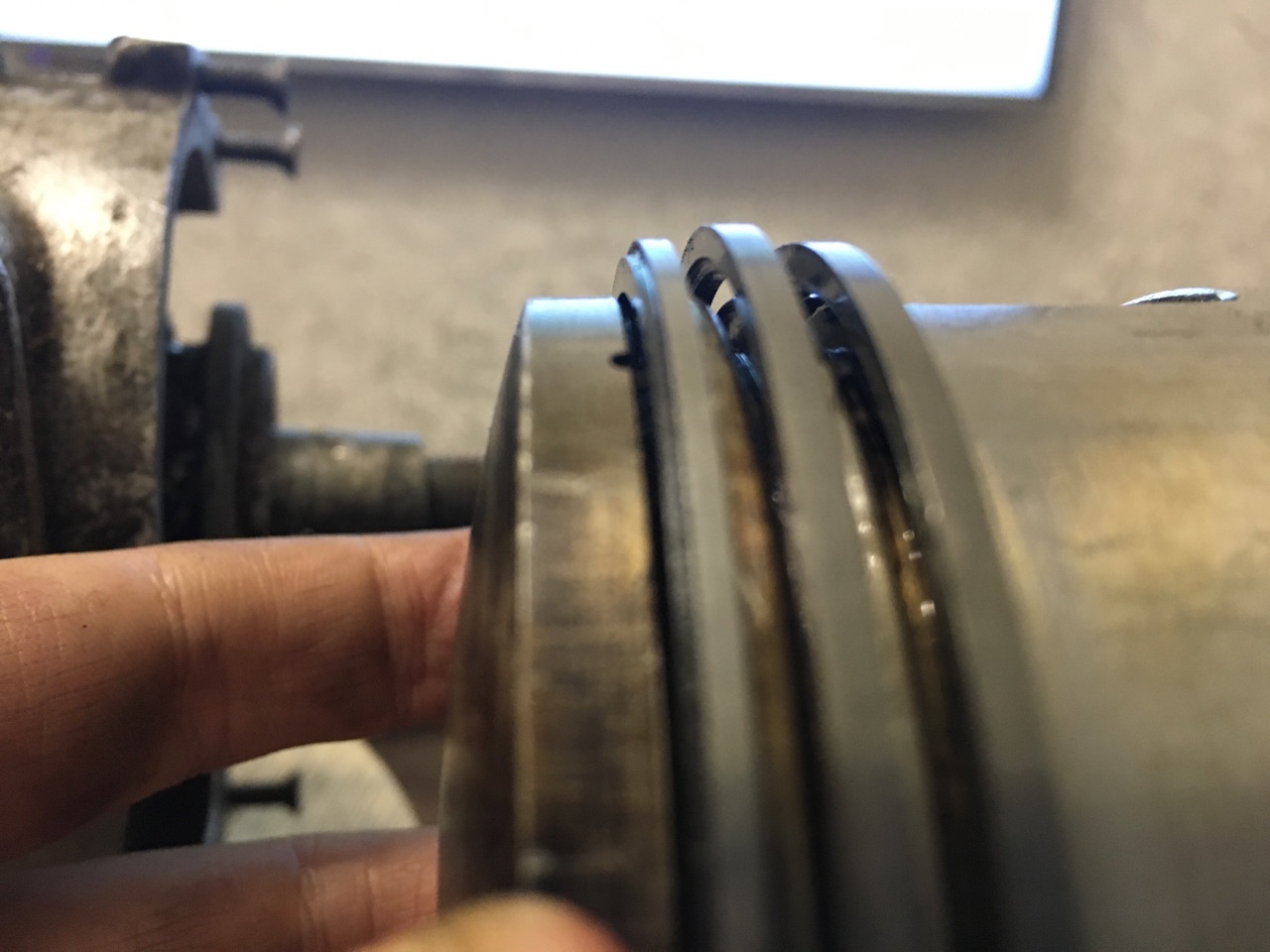

1 что у дивило 3 кольца (первое кольцо со ступенькой)
2 комплект поршень палец кольца маркированы верх низ(внутри написан вес поршня 320) что совпадает
3 вес комплектов поршень палец выведен до грамма
6 593
833

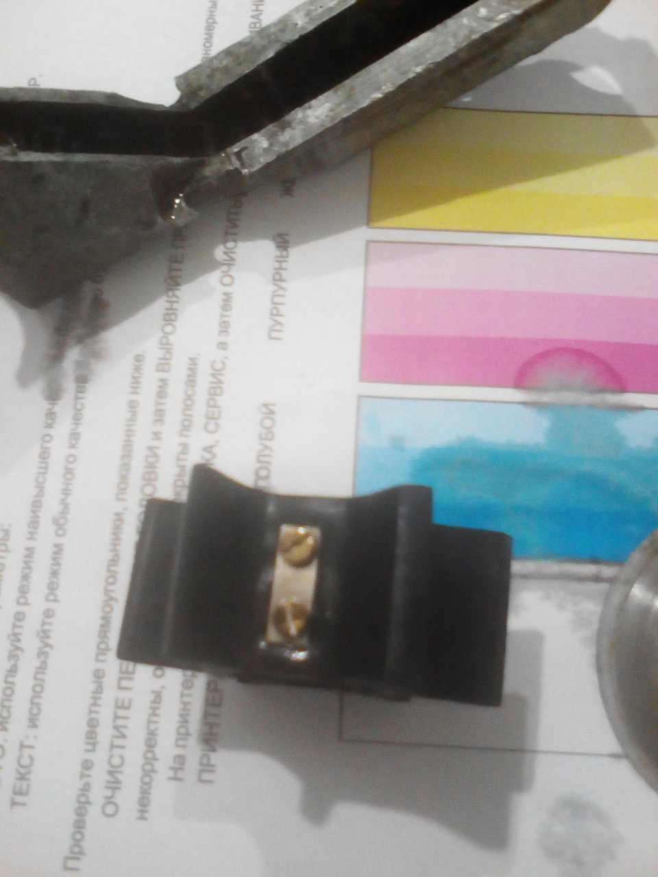

По пунктам 1, и особенно 2 и 3 - возможно, и даже скорее всего, кто-то врукопашную его собирал или перебирал для себя. А золотников не видать :(

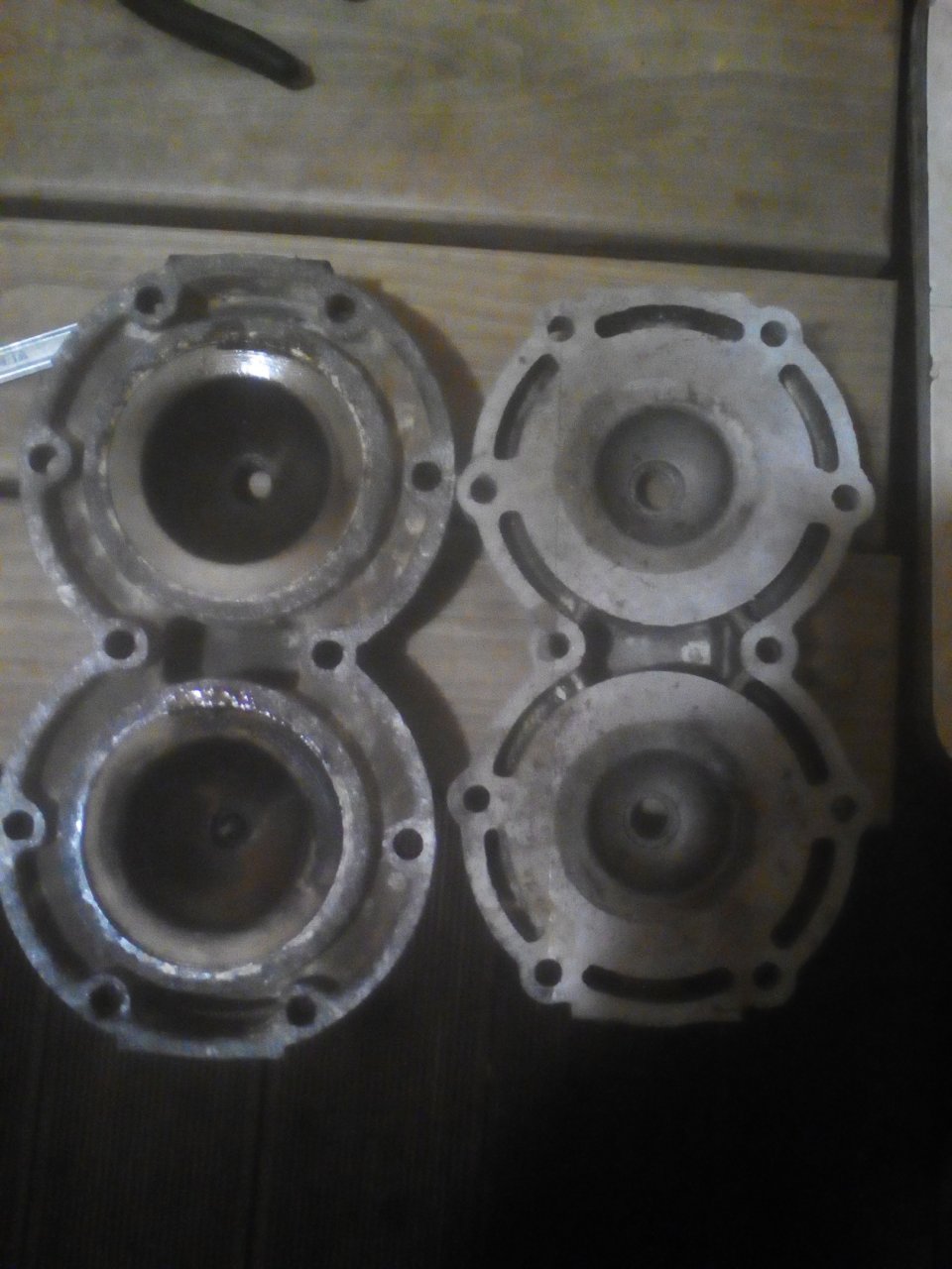

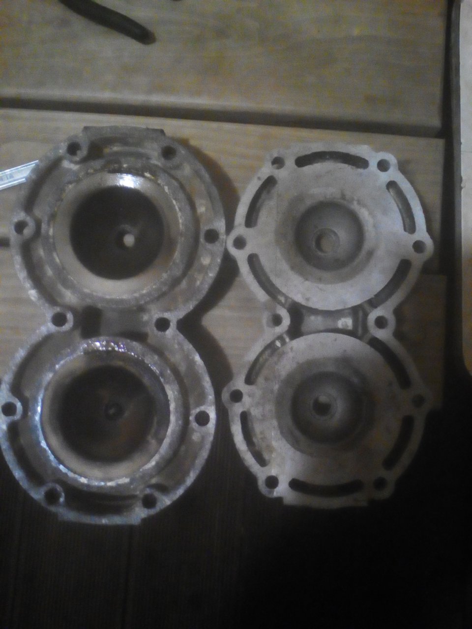

Похоже создатели сего чуда не сильно заморачивались улучшением конструкции, тупо увеличили кубатуру, единственный плюс разъем картера по оси коленвала.

позже позже все увидите.....
