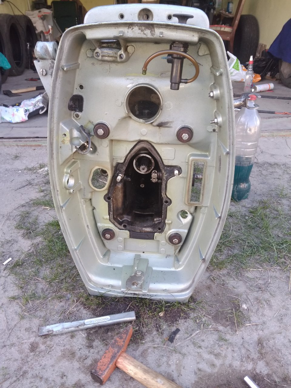

Помогите, у кого может есть на разборку мотор. Обломал на причале волной ударило о подвеску. Запчасти упали в воду. Поиск остатков не увенчался успехом. так можно было бы хоть прихалтурить как-то. Продавцы этих моторов, в Украине, только обещать помочь с запчастями способны. На деле помощи 0.

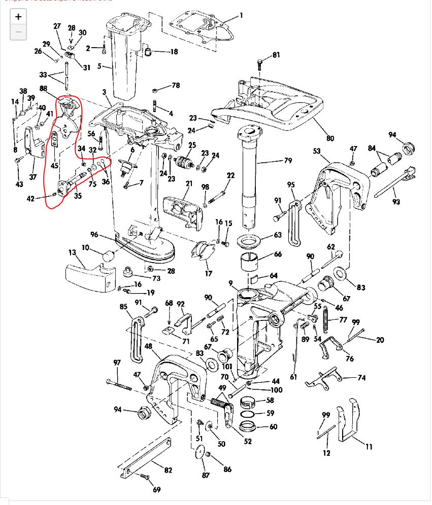

А в воду, что упало? Судя по схеме, туда упасть могла только ручка переключения и пластина, или я в чем то ошибаюсь?
Упала ручка с обломком нижней части пластикового маятника и прикрученный к этому всему обломок вала включения передач. Часть вала осталась в ноге. Мне б хоть вал сам найти. к пластику уже приклепаю чем-нибудь. Или. Тот пластиковый маятник это механизм блокировки газа на нейтрали. Я его вообще могу демонтировать.

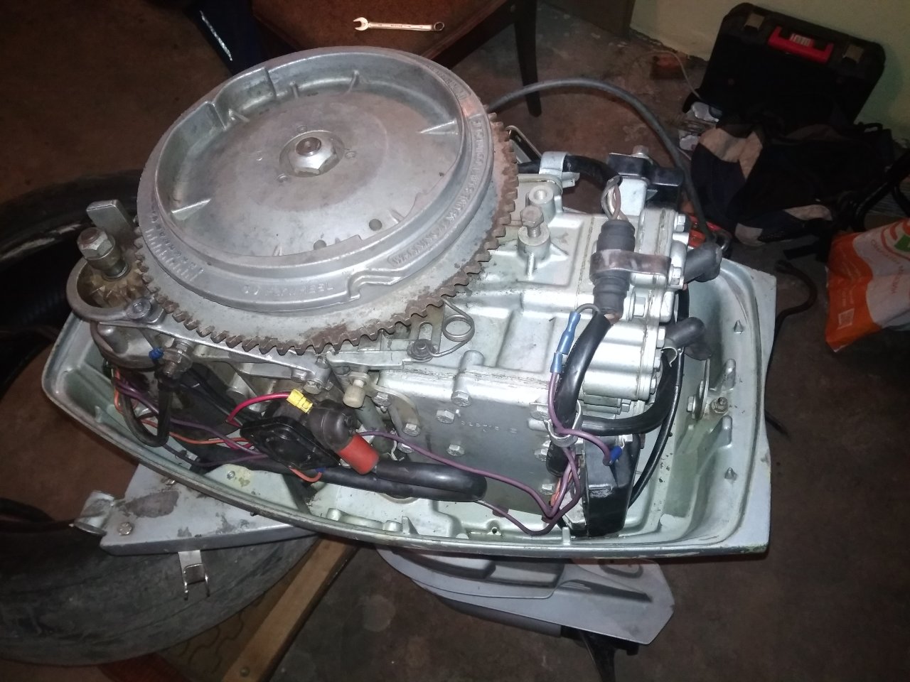

Сох сутки. Причем я сделал тестовую намазку и положил на мотор, чтоб сохло в равных условиях. Да и он не сразу провернулся, а видимо там зуб на зуб попал в какой-то момент. Да я даже рад что это произошло не на воде. В общем сейчас жду чтоб потеплело буду скидывать верхнюю часть мотора. Только как пока не знаю. Есть 2 болта с которыми есть только визуальный контакт. Как до них добраться ключем пока не знаю. И не могу найти какого-нибудь мануала по разборке. Снятый вал приварить на стыке, со шпилькой внутри, и думаю будет ок.

Отремонтировал я вал и кулачек. Очень намучился со снятием головы. Не мог подлезть, открутить 1 гайку. Нужен ключ на 13 был, под очень нестандартным углом. Я на рынке нашел самый дешевый китайский ключ. И согнув его в 2х плоскостях смог сорвать и открутить эту злополучную гайку. Вал обварили сварщики, зачистили. И я поставил все обратно. Кулачек отремонтировал приклепав дюралевую пластинку. На собранном моторе все работает и включается. Всем спасибо за советы.
П.С. Делал все один, было неудобно порой. Лучше разбирать и собирать с помощником.
