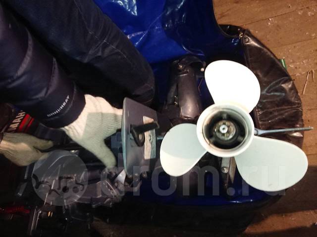

Здравствуйте коллеги.Помогите советом.Нужно ли поднять транец под ногу ямахи 423.Под тохой 18 поднимал на 4см.Прохватов небыло и петуха тоже.Приобрел ямаху и теперь одни вопросы.У кого такой комплект отзовитесь?
28 259
2 880
Повесь мотор и видно будет.
Или замерь расстояние от акп до струбцины и сравни с высотой транца.
Имхо
Для тебя правильно будет акп ниже днища на 15-20мм.

Был точно такой же комплект(на аве)... Мотор устанавливал примерно на 8-10мм. ниже уровня АКП. При попытке установки вровень с килем начинаются прохваты при откидке далее второго отверстия на струбцинах. Максималка на оригинальном 13" винте порядка 47 стабильных км\ч получалась. При этом комплект старался делать максимально легким.

Солас 13 заказал потому что мой шел с 12шагом.А что за винты РАСКАЛ?Икакой производитель винтов предпочтительнее.Ямаховский какойто свиду корявый.

Оригинал - отличнейшие винты! Раскал - это с Баджера? На мой взгляд очень неплохие винты. Профиль и толщина лопастей хорошие. На мой взгляд винты лучше чем у Соласа. Единственный минус их - втулка из жесткого пластика. Удары при включении передач чуть жестче.

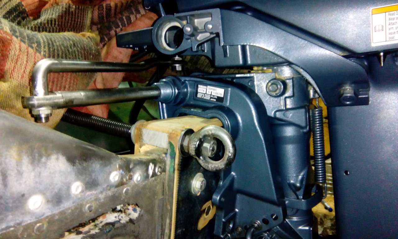

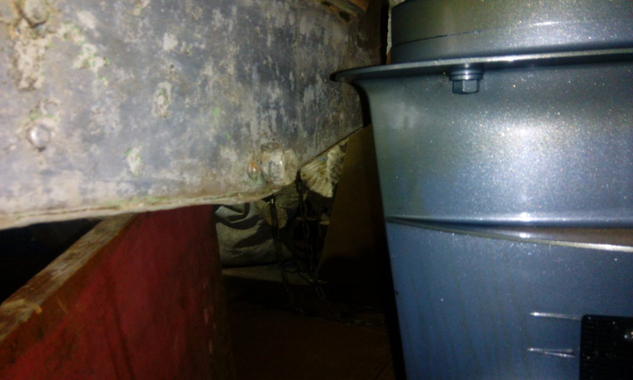

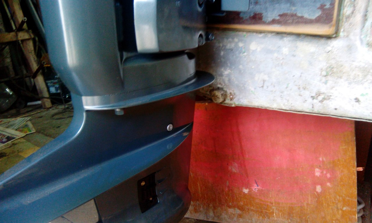

да так и есть .сейчас поднял транец выше на 40мм.получилось 420.нога у ямы 423.так что акп почти вровень с килем.
не высоко ли. а то на воде переделывать не айс.
2 113
9 783
6 596
Посмотреть вложение 141164Посмотреть вложение 141165Посмотреть вложение 141168

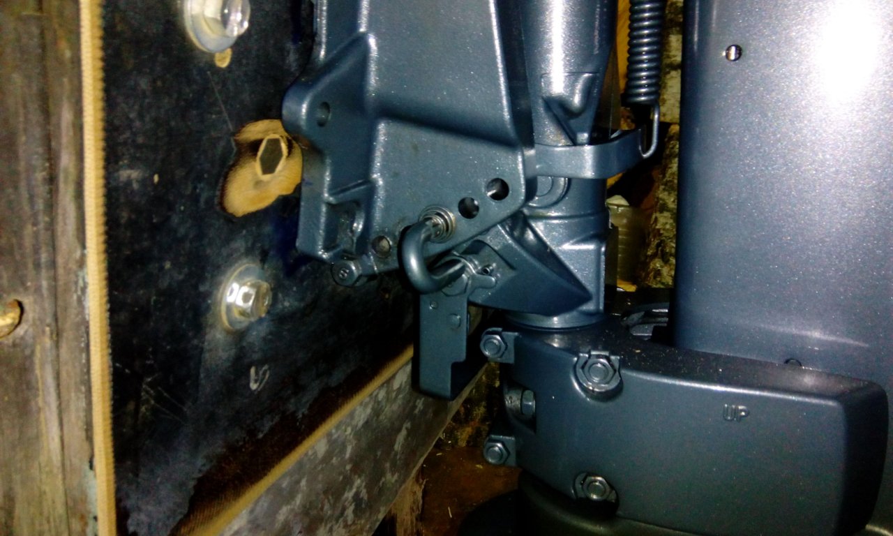

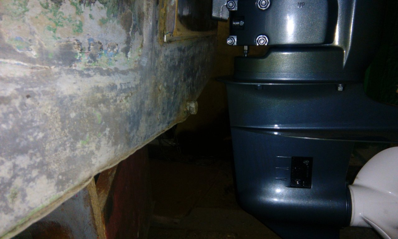

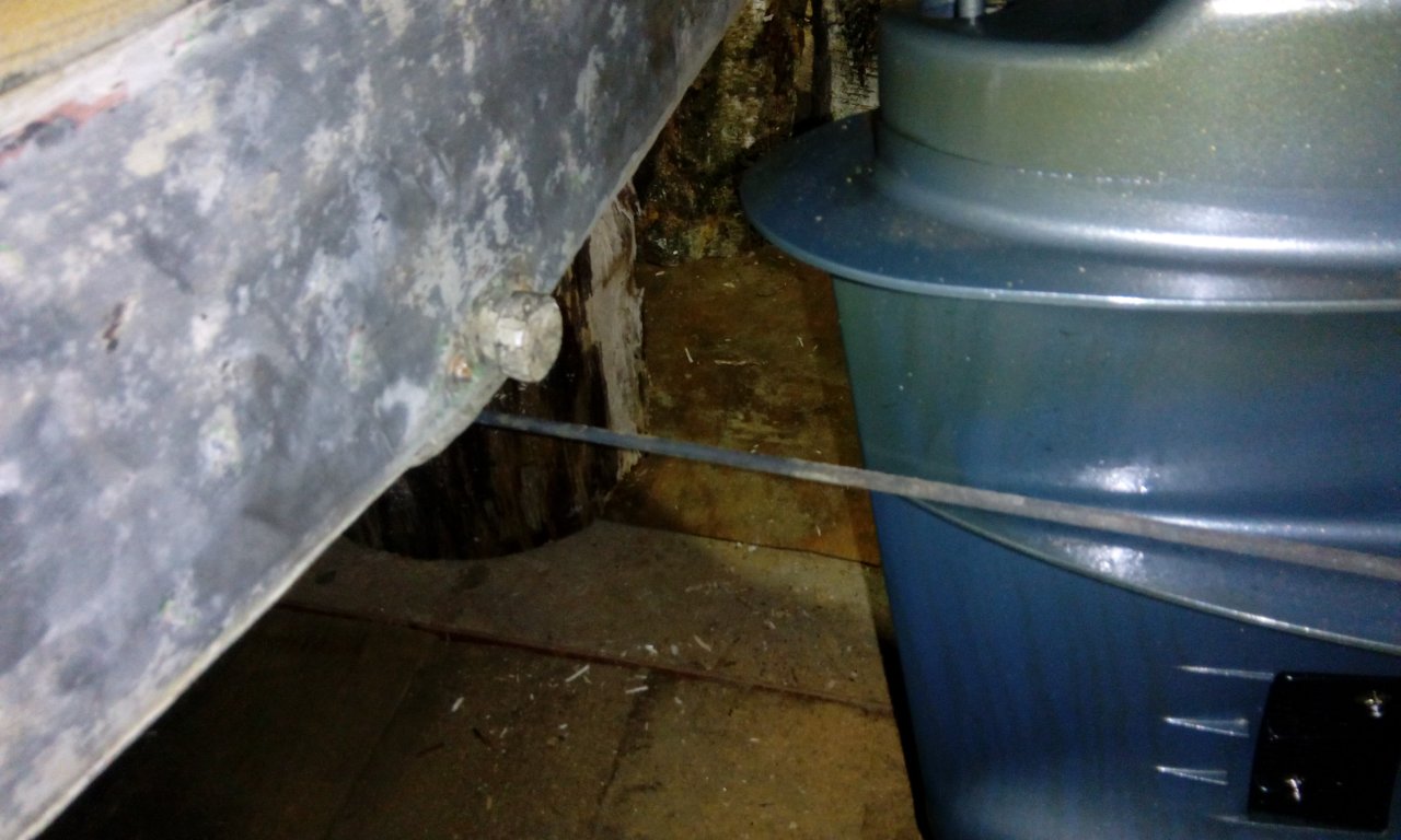

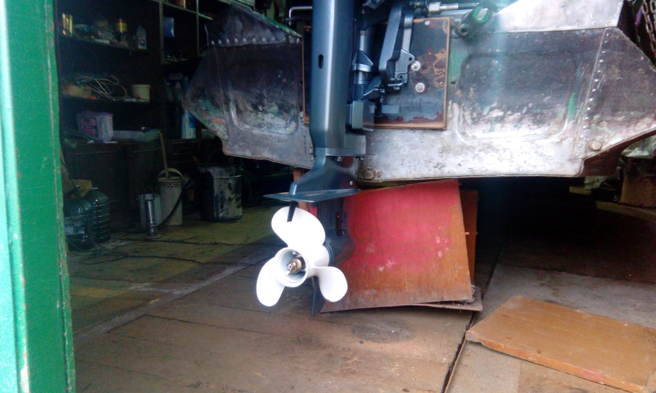

Вот сделал фото.акп 15мм до килевой накладки.Маловато наверно.Хотя тох18 весел выше.IMG_20181128_173522[1].jpgIMG_20181128_173325[1].jpgIMG_20181128_173332[1].jpg

Очисть его и обеспечь контакт с корпусом мотора. Мотор видимо облили перед продажей. Я дербаню сейчас старый мотор из Японии. На нем должно было быть два анода и все детали мотора должны быть соединены в единую цепь. Втулки на струбцине не позволяю это сделать конструктивно. На этом экземпляре одного анода уже видимо давно не было. На тех деталях, которые защищал оставшийся все болты откручивались, а вот где второй должен был работать, все прикипело. Разбирал с сумасшедшим нагревом и химией.
Где-то писал, что видел в этом году свежий мотор с Москвы реки. Качество воды просто ужас, анон сильно окислился за год .
Также видел видео, Где восстанавливают старый мотор. Там ребята дополнительно соединяют детали тоссиком из нержи и все прозванивают тестером. По заводу такая цепь также предусмотрена. В мануале моего Ниссана предписано следить за целостностью этой цепи. Провода со временем отгнивают.

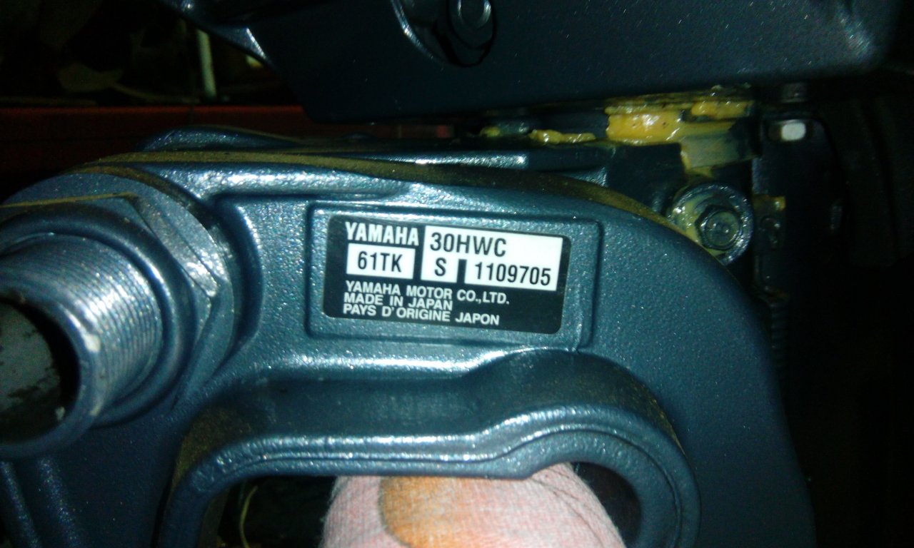

Коллеги подскажите год выпуска? Покупал новым в 2018 г.Нужно про запас заказать сальнички.
