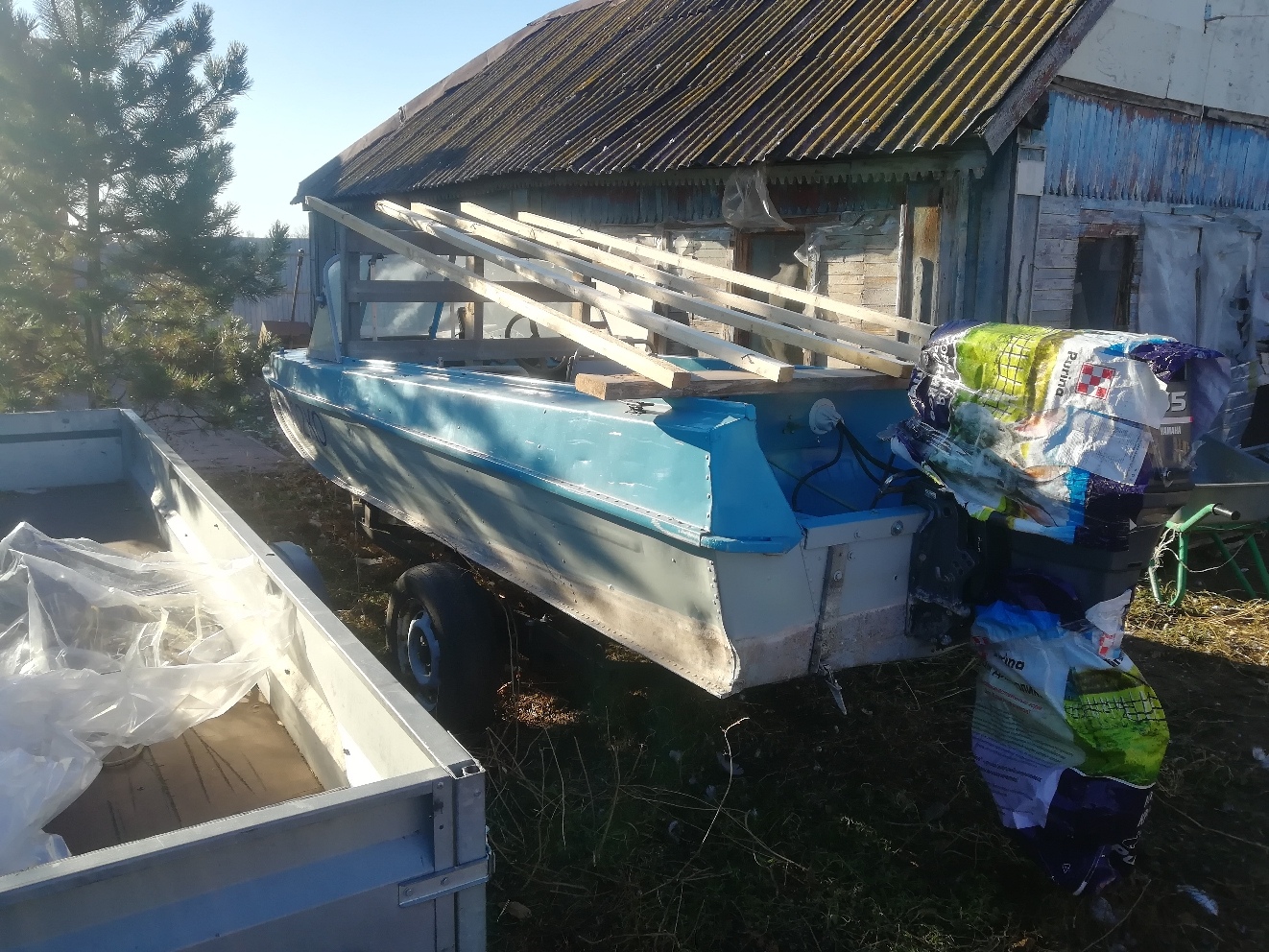

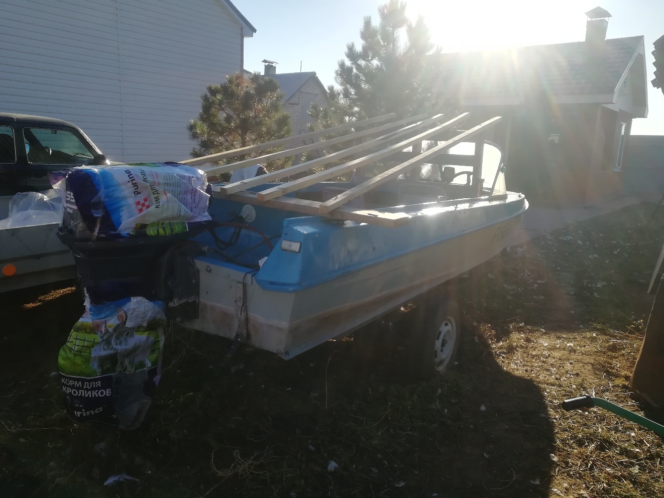

Всем привет,о лодке мечтал еще с детства,именно моторка и именно большая "нормальная" не пвх)уж думаю кутить так кутить)
началось все с авито ,просто изредка посматривал лодочки,пускал слюни,тут блеснул прогресс 4 с вырезанным носом,панель консольного типа и мотор в30 с дистанцией и стартером всего за 55к ,я загорелся,начал звонить а там говорят -"мальчик иди лесом,уже продано" ,ну не так конечно,ответили цивильно)собственно загорелось прям конкретно,начал шерстить авито Волгоградской ну и соседней Саратовской области ,т.к. от места службы и временного проживания одинакого что туда 180км что туда)в основном в бюджете до 50-60к попадались только прогрессы,но не цепляли они меня,чуть увеличил порог цены в параметрах на авито и наткнулся на казанку 5 ,свежевыкрашена голубой верх белый низ ,новое стекло ,этот афигенно красивый нос,блин ну тут у меня извините "встал" :D собственно пока я собирался ее уже продали,ну хотя бы я понял что я ищу!) по началу искал именно казанку 5 и 5м с выносным транцем, мета много и т.п. , найти ничего дельного не смог,либо продано,либо хлам ,я думаю все тут понимают что нормальную 5 казанку продавать врятли кто будет ,а если и будет то цена удет далеко за 70 ,пока искал и думал решился снова увеличить бюджет и брать уже любую из 5 казанок,ну естесственно искать сразу в хорошем состоянии и с телегой оформляемой дабы не иметь потом проблем) собственно поиски даже так затянулись на долго ,посмотрел много вариантов в Саратовской области ,в Волгоградской всего подходящий был один и тот заломил цену можно сказать не за что...посматривал и добавлял в избранное обьявы из Самарской области,там кстати лодок продают больше всего и подходящих мне вариантов было рекордно много , а человек я такой ,если я хочу и мне надо я рвану хоть на край света,ну естесственно в пределах разумного:D и вот я наткнулся на обьявление о продаже мотора ямаха 55 ,исел он на транце казанки 5м3 ,не долго думая спросил продается ли сама лодка без мотора,ответ ждал не долго ,он был -"да ,45т.р." ! Недолго думая попросил фото ,комплектность и т.д. увидев фото я уже начал планировать поездку в Самару , а так как я военнослужащий это не так уж и просто,ведь нам запрещено покидать свой военный гарнизон (радиус 50км). Командир роты у меня хороший,понимающий ,ранее без проблем отпускал меня в Астраханскую область на сходку Galant клуба ,мы с Волгограда гоняем по сентябрям к соседям а они к нам в ноябре,так уж завелось,клуб у нас дружный,кстати не только галанты у нас,все мутсуводы добро пожаловать,не сочтите за рекламу и прошу прощения за отступление от темы) Итакс ,командир роты моей прозьбе не удивился ни чуть,т.к. помимо поездок в Астрахань ,в прошлом января я гонял за машиной аш за 1554 км в город Киров,тогда он был более удивлен) собственно распланировав все я собрался ехать , но при звонке хозяину лодки произошел казус ,он сразу меня предупредил что лодка безномерная,я не понимал о чем он ,тогда он мне обьяснил чтоее могут не поставить на учет,но мне было уже все равно ,лодка мне очень понравилось и тем более у меня уже очень сильно все горело!думал ну на крайняк куплю доки и все сделаем , не такая уж и большая проблема я думаю в этом... Лодку он продавал без прицепа поэтому прицеп нашел отдельно МЗСА 81771е за 32000р 2011 года,ыбора из б/у особо и небыло,а на новый денег не хватило бы ,итак выехать в Самару получилось у меня только в обед субботы,там я был в 23:00 ,ночь поспал в машине,благо мне не привыкать к плохим условиям сна) и наутро поехал смотреть прицеп,хозяин о этом узнал только утром с бадуняки ,прицеп посмотрел договорились,но у него небыло с собой документов,решили стретиться позже,я пока поехал смотреть лодку в поселок Кривая Лука Самарской области , лодка понравилась, позвонил хозяну прицепа сказал что беру и что встретимся через час,он оказался безотвественным и приехал аж через два часа,я итак спешил мне еще домой ехать ,хозяин лодки тем временем снимал мотор ,машинку с тросами от нее и приборы ,благо к моему приезду уже все было готово ,кстати еще с утра договорились с ним что за 50 он отдает мне в придачу 2 бака по 40л из алюминия в низжу за спинкой заднего сиденья ,эхолот Lowrance x4,весла и всякие мелочи ,собственно так я и купил эту лодку,рад до безумия!)
итак спек:
лодка Казанка 5м3,без серьезных вмятин и без латок вообще
стекло с калиткой самодельное,само стекло устало
пайолы из фанеры,немного потрепанные но живые
эхолот Lowrance x4
сиденья родные свежеперетянутые
2 бака по 40 литров
тент с дугами ,тент уставший
рулевое под иномарку,производителя напишу позже,пока не смотрел
прицеп мзса 81771е ,кто-то из бывших владелцев козлина и на нем висит запрет,обещали убрать,жду,нет пойду в суд,главной задачей было привезти мне лодку 750км ,с ней он справился)

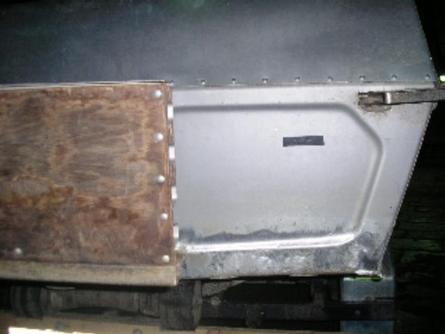

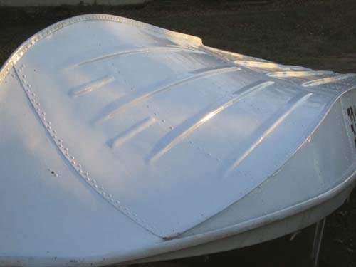

Никогда не перестану удивляться Гимсовцам, что хотят, то и пишут. Допустимая мощность у К5М3-60л.с. 3ка отличается от 2ки только допустимой мощностью, по моему килевой накладкой(у К5М3 она из дюрали, у 2ки из чернухи, и ещё: на К5М2 на скуле есть два маленьких реданчика, на 3ке их уже нет). На фото их видно. Заводской номер можешь поискать на килевой накладке в самой корме, ещё на корме с левой стороны(как на фото, только с другой стороны), и ещё должен быть на форштевне вверху, около отверстия для буксировки лодки.
