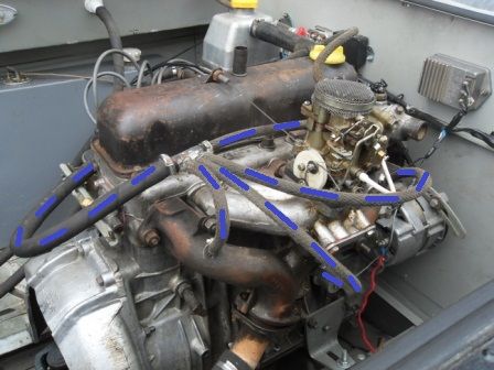

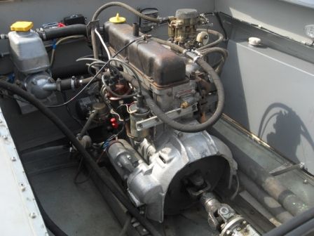

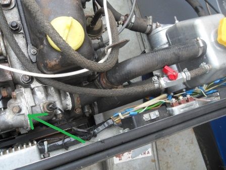

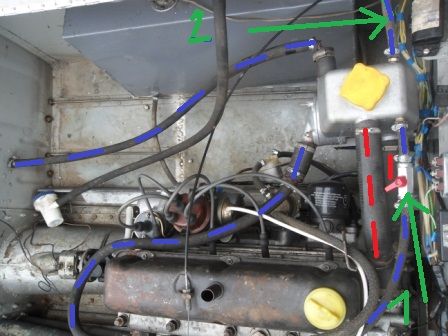

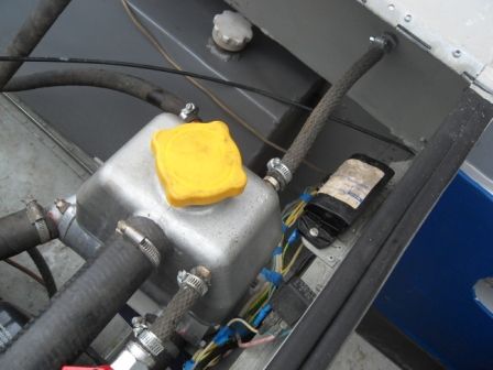

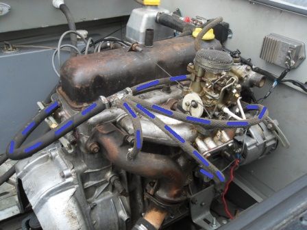

Диман выкладываю на твой суд систему охлаждения катеров которая используется в наших окрестностях уже много лет и ничего нового пока не придумали (и так устраивает) :good:
Синим обозначена забортная вода, красным соответственно вода циркулирующая в блоке
1-кран (ручной термостат)
2-шланг выброса лишней воды из расширителя за борт
штатный термостат заглушен паранитовой прокладкой,а вот таким образом охлаждается коллектор
Теперь по порядку, забортная вода нагнетается из водовода турбины в охладитель, затем из него уже теплая далее к коллектору И!!! одним маленьким шланчиком обратно в охладитель, но уже в расширительный бочек. Этот шланг перекрыт краником (ручной термостат), вот им то и регулируется температура. Попросту в воду охлаждающую блок подается маленькая порция забортной воды по мере необходимости. На закрытом кранике блок прогревается до рабочей температуры( я держу 85) затем если на улице жарко, открываем немного краник и небольшим регулированием добиваемся устойчивой температуры. Осенью и весной по холодной воде кран вобще можно не трогать, охлаждения хватает.
На некоторых катерах бывает что турбина слишком сильно давит воду в охладитель и двигатель не может прогрется. Тогда на шланг подачи забортной воды тоже ставят кран, который отрегулировав один раз больше не трогают.
Да есть минус, не залить в блок тосол, но простота системы я думаю это компенсирует

Максим, ну судить я точно не буду, ты уж извини :pardon: ... а мнение - легко... простая и надёжная схема :good: перегреть двиг - только по пьянке :D ... еслиб фото с описанием были сразу я б и не писАл про маслорадиатор :yes: Сделано всё оч аккуратно!!! Респект! :good:
з.ы. На прошлой неделе перед выходными соседу по базе на Амур мужики "лечили" электрику и... установили маслянный радиатор :crazy:

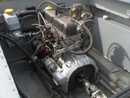

Максим! Подскажи это водомет? И что у тебя за баки по портам в моторном отсеке.

Максим. Выпускной коллектор, его особенности и как установил, свое произведение или заказывал.

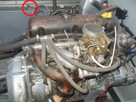

Коллектор обычный, по моему стоял на Газели(это не важно подойдет любой, даже с уазика) выдран и заглушен герметиком переводчик "зима-лето", штуцера d=8мм вкручены в каждый из трех отсеков, если найдешь коллектор с одной трубой будет немного меньше мороки с резиновыми рукавами и дырками в борту Во впускном коллекторе глушится площадка под карбюратором, на фото видно. Температура коллектора получается на ощупь градусов 70 может чуть меньше(резиновые рукава не горят). Идея не моя я просто повторил. По такому принципу у нас в районе строят охлаждение уже много лет

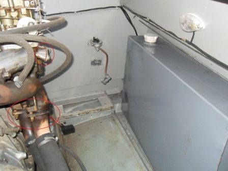

Почитай тему "Моя поБЕДА" там немного ответов получишь, а по бортам ты прав, это баки. Сам варил из железа 1.5 мм, внутри обязательно нужно ставит перегородку препятствующую движению бензина иначе просто разорвет (есть печальный опыт :D ). Указатель топлива от ВАЗ 2107, если будешь указатель ставить напиши я расскажу одну маленькую хитрость :roll:

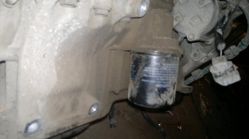

доброго времени суток.столкнулся с вот какой проблемой-в силу конструктивных особенностей двигателя 2nz fe,( масляный фильтр вкручивается не сбоку в блок,а снизу в технологический отлив) не представляется возможным установить масляный охладитель- штуцера не дадут прикрутить агрегат. может поделитесь своими соображениями на этот счет. считаю что на катере масло охлаждать нужно,но как это сделать в моем случае?
док сказал(а):
... считаю что на катере масло охлаждать нужно,но как это сделать в моем случае?
ИМХО самый простой и действенный способ - вварить зигзагообразную нерж. трубку Ф16мм.(если система двухконтурная и двиг на тосоле(антифризе) - можно стальную) в поддон и шлангами соединить с системой охлаждения :pardon:
