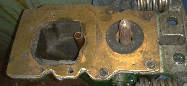

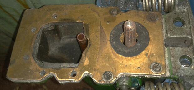

Вот переходная пластина для МосВета
А можно чертёж на бумаге думаю благодарны будут многие, а то и так понятно но чертёжик охото.

Обезательно сделаю.
