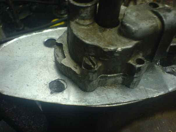

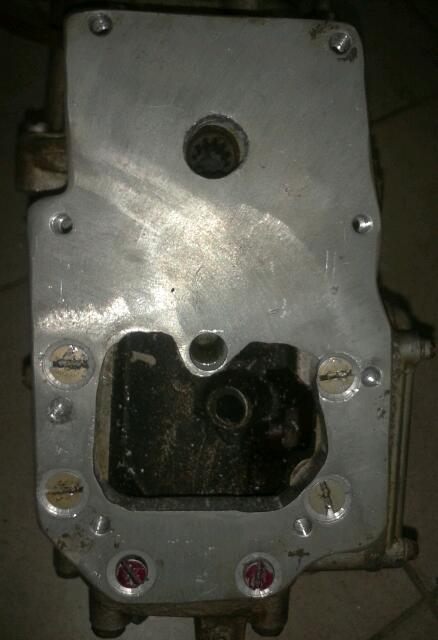

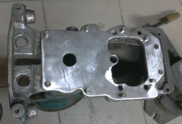

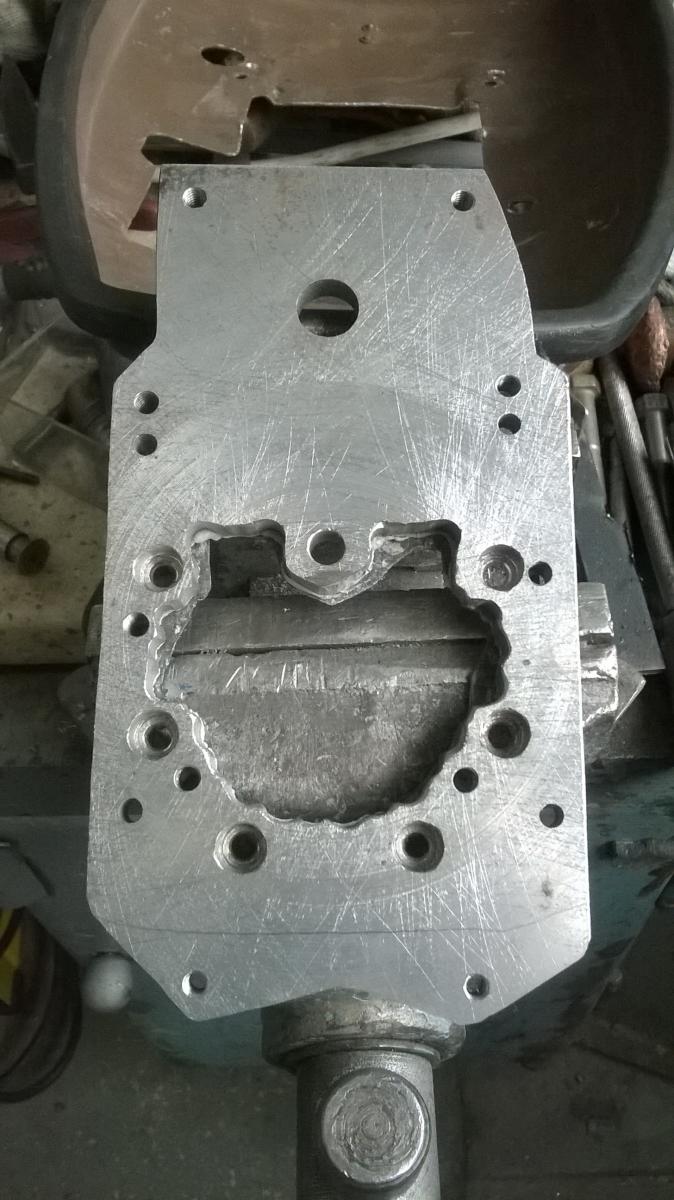

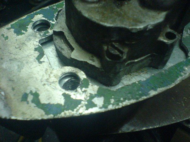

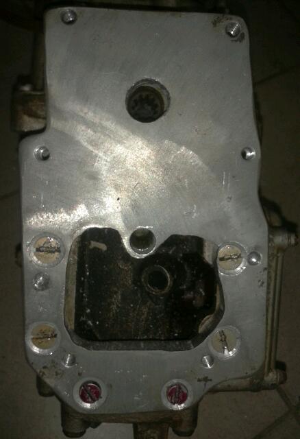

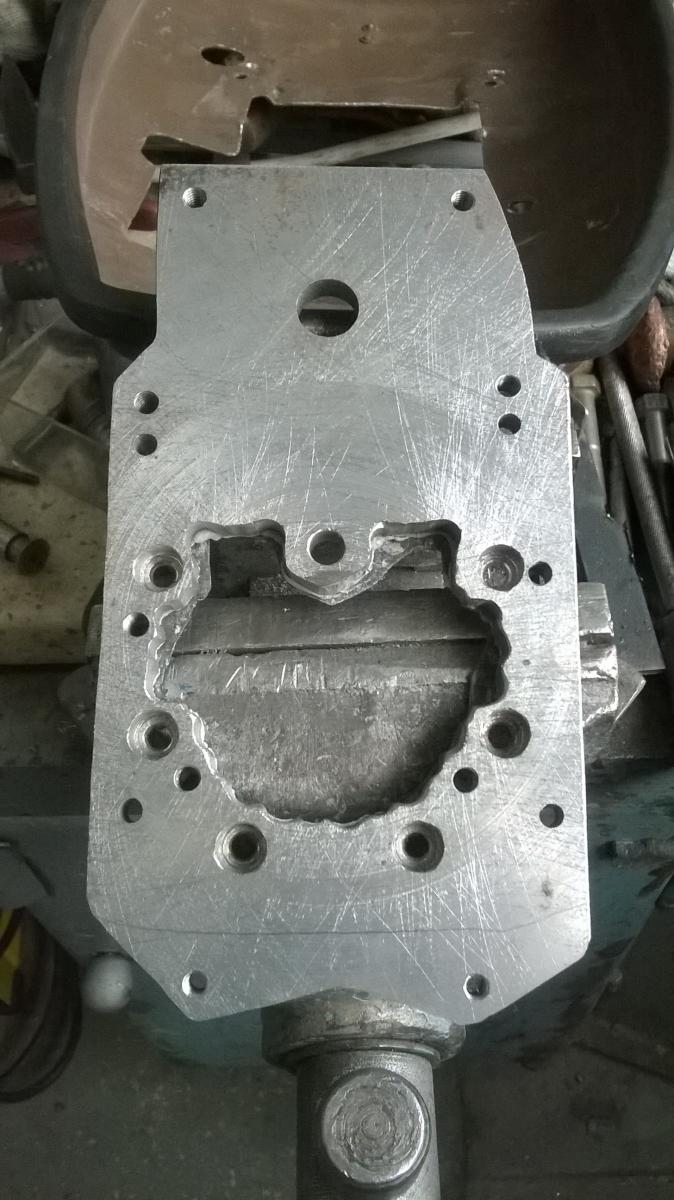

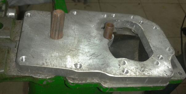

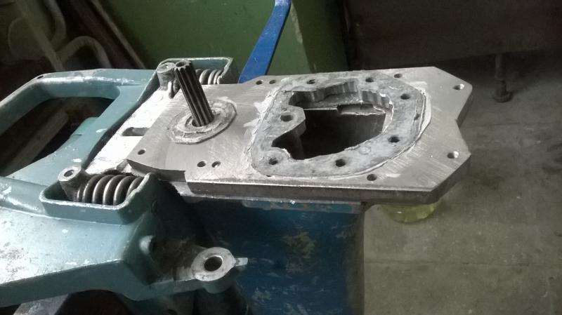

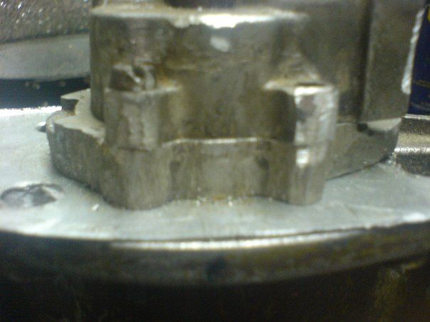

Доделал плиту. Подогнали дюраль 5 мм. Сразу штангелем все измерил, раз 15 перепечатывал эскиз и вот оно:

Чертеж обезательно. Только 5 мм маловато, буду переделывать из 12 мм, длинна переточеного вала позволяет. Болты для крепления головы моси надо делать заподлицо.

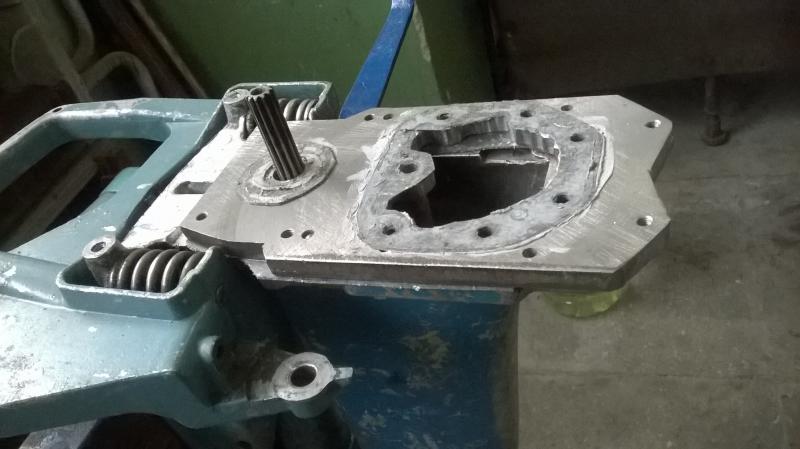

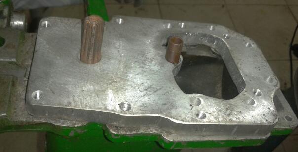

Переделал из дюрали 12 мм.

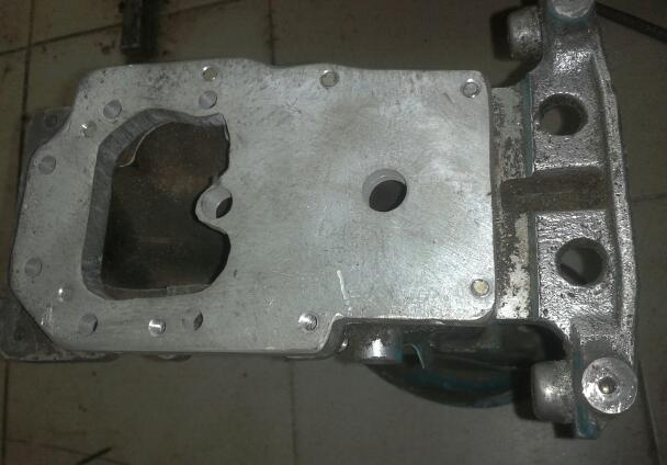

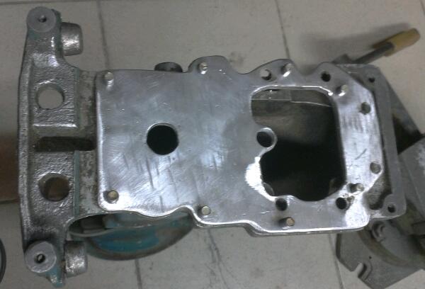

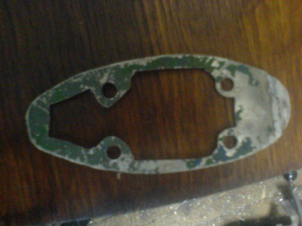

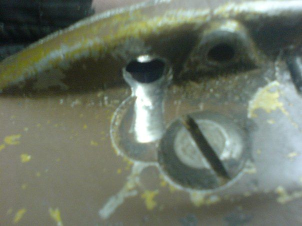

И еще.

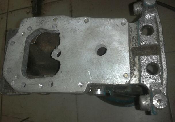

Вот чертеж. Страницу "М+В" распечатать без "зеркала", приложить, наметить и тд. Отверстия с пометкой "6" - для крепления плиты к ноге (резьба под болт 6мм, с пометкой "7" - для крепления движка МОСИ (отверстия 7мм). Для вертикального вала достатично 16-17 мм.
Свой испытаю через 3-4 недели. Надо перебрать ногу и все покрасить.

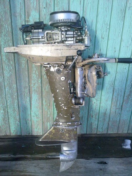

Msmer54
30.08.2011
909
128
ветерок 8,12, Бийск 45, Вихрь 30, ВетроМося.

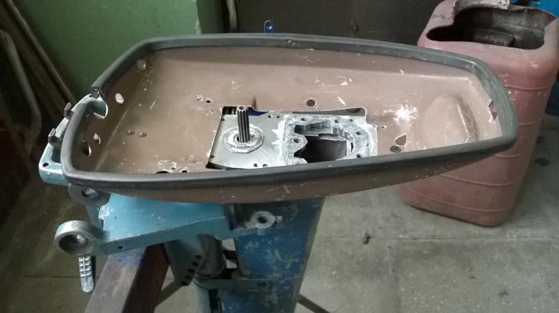

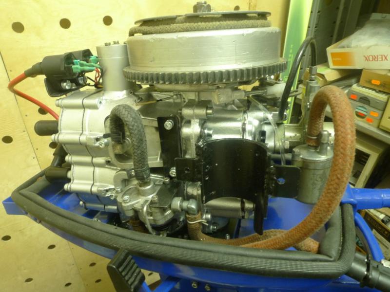

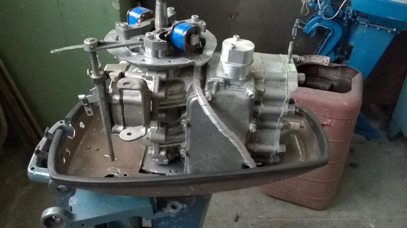

Практически до собирал. Единственная проблема, которая стала не закрывается колпак. Упирается в гайку коленвала.
Осталось по большому счету электростартер поставить и в бочку ;)

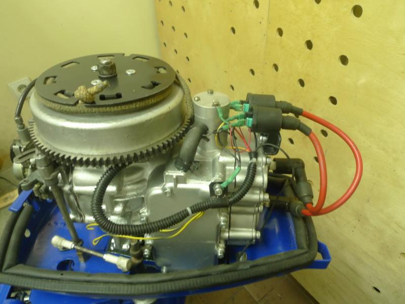

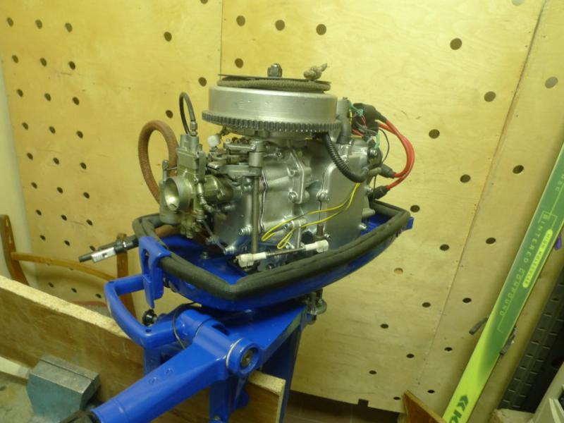

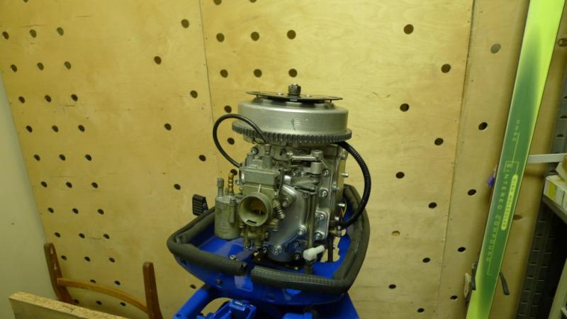

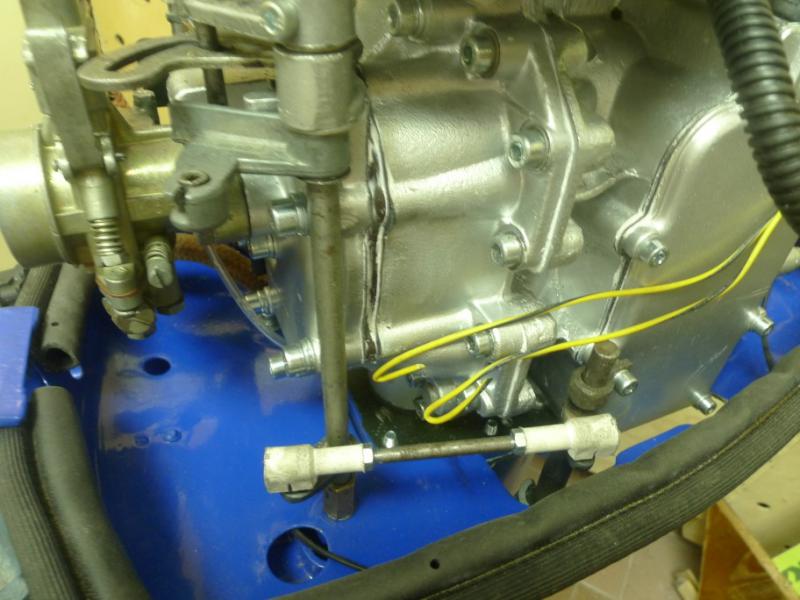

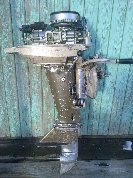

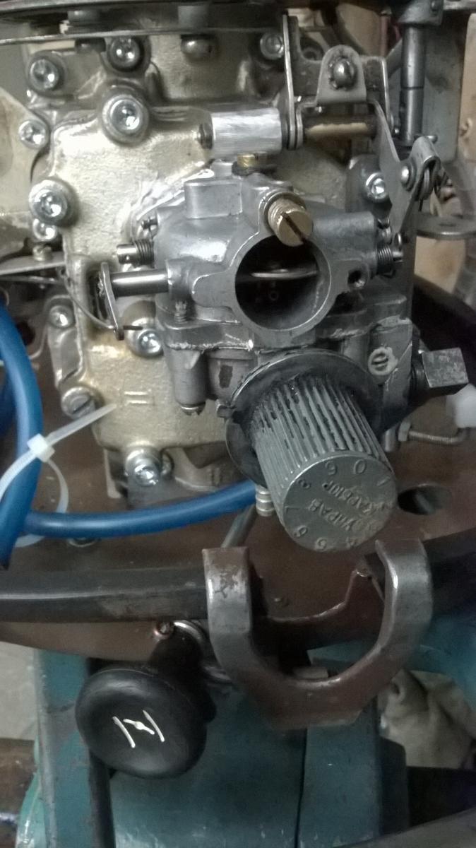

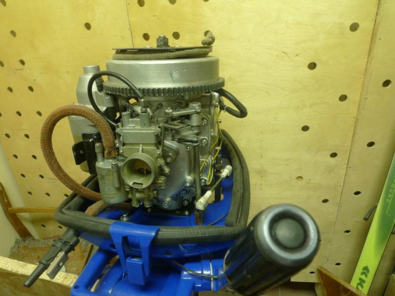

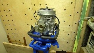

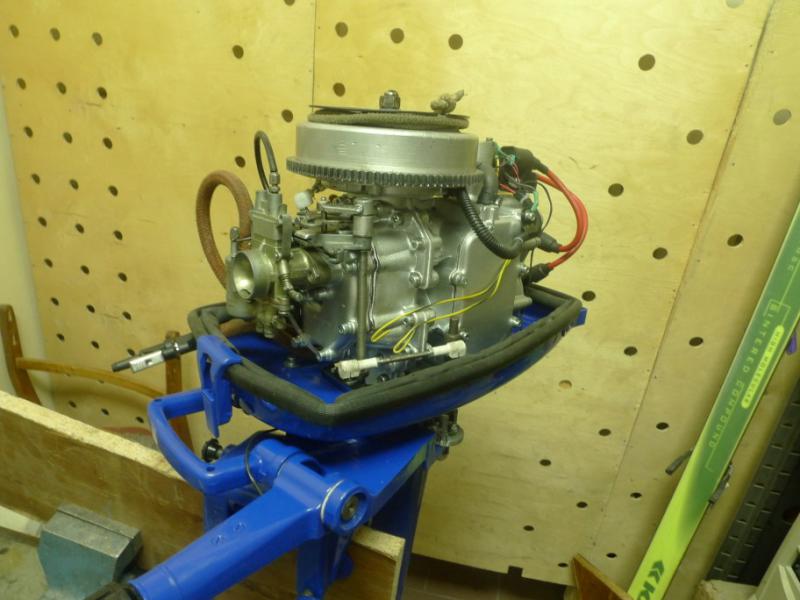

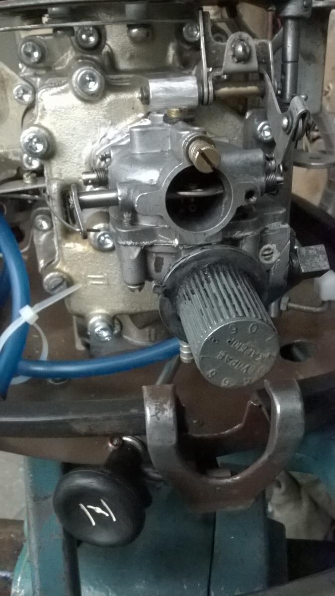

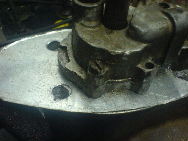

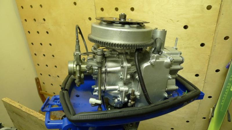

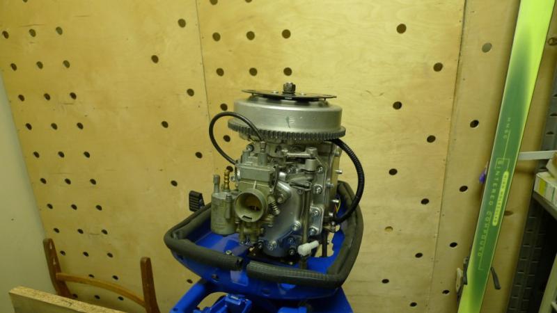

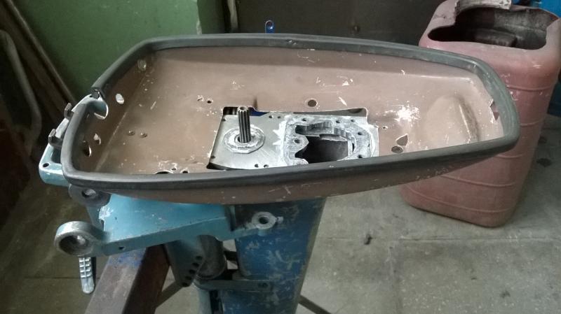

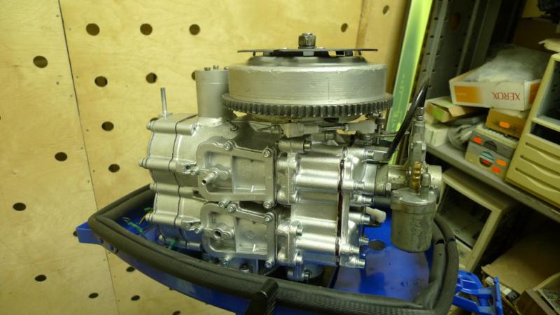

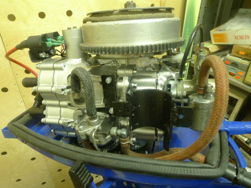

Закончил сборку ветромоси. На днях хочу зависти обкатать.

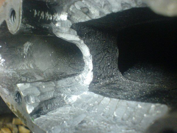

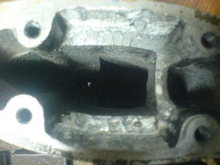

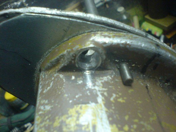

Кто захочет повторять, выкладываю фото. При изготовлении переходной пластины со стороны свечей лучше ее делать длинней на 40мм, будит к чему поддон прикручивать. Мне пришлось делать переходную пластину. Еще придется повозиться с трубкой охлаждения, но не сложно.
Так вроде все стает нормально, как родное :) Ну и колпак придется поднять в высоту примерно на 40мм.
Электростартер пока не подключил, после обкатки проводку доделаю.

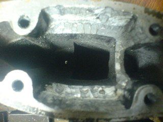

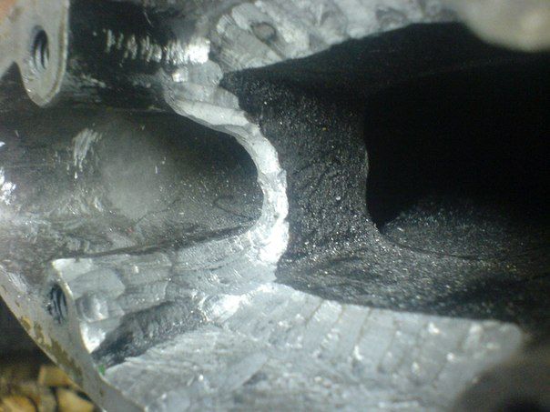

В следующий раз если буду делать подобное то сделаю переходную пластину потолще, что бы стамеской меньше работать, место под ветропомпу мало пришлось много металла выбирать из стенок.

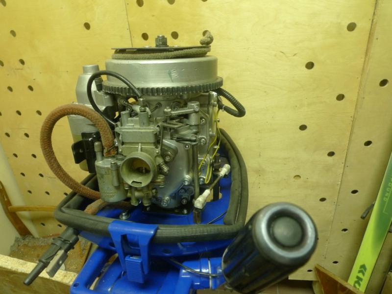

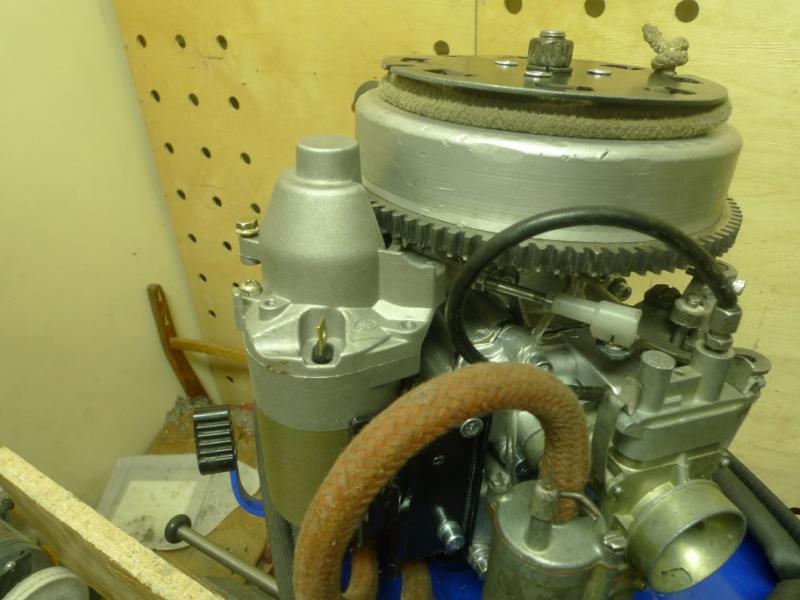

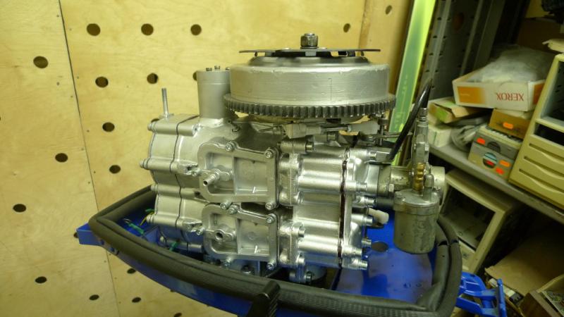

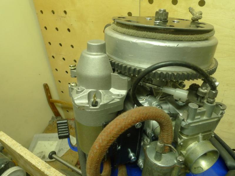

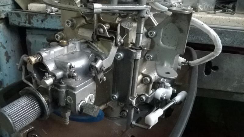

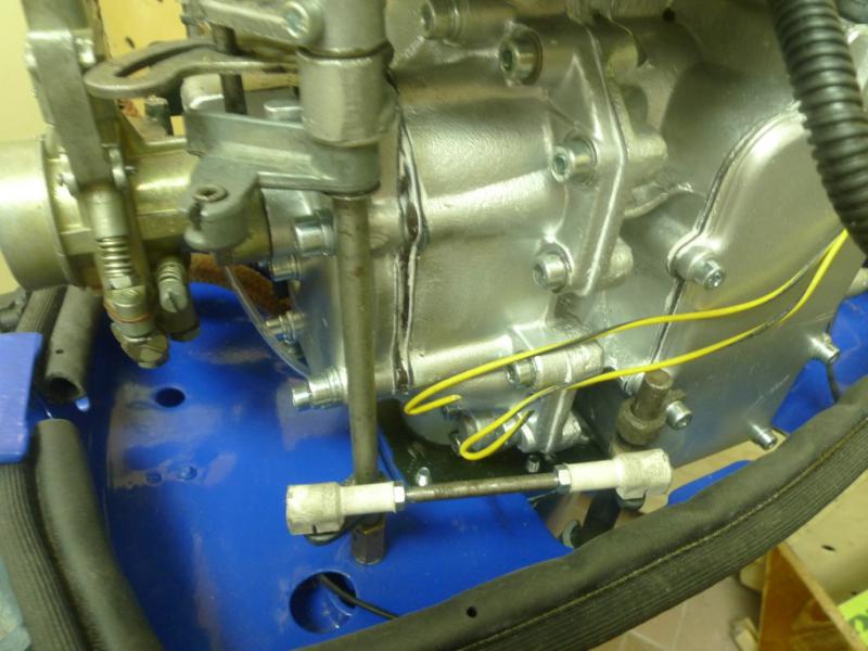

Подключил электростартер на М12.5. Теперь заводится с кнопки, красота :)
Осталось еще с карбом разобраться, на холостых колбасит. Не самый хороший карб это К36, на холодну плохо заводится. Приходится подтыкать дифузор. :(

Msmer54 сказал(а):
Подключил электростартер на М12.5. Теперь заводится с кнопки, красота :) (
Классно получилось, мне понравилось, единственно, вопрос зарядки АКБ. Племяш пока не поехал, рейс сорвался.

Зарядку пока еще не протестировал, домотал пару свободных рогов под маховиком, думаю что будет хватаь.

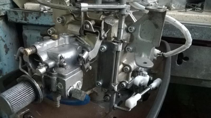

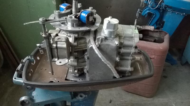

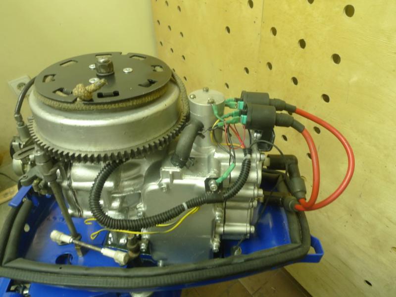

Соединил Москва-М с ветерком.
