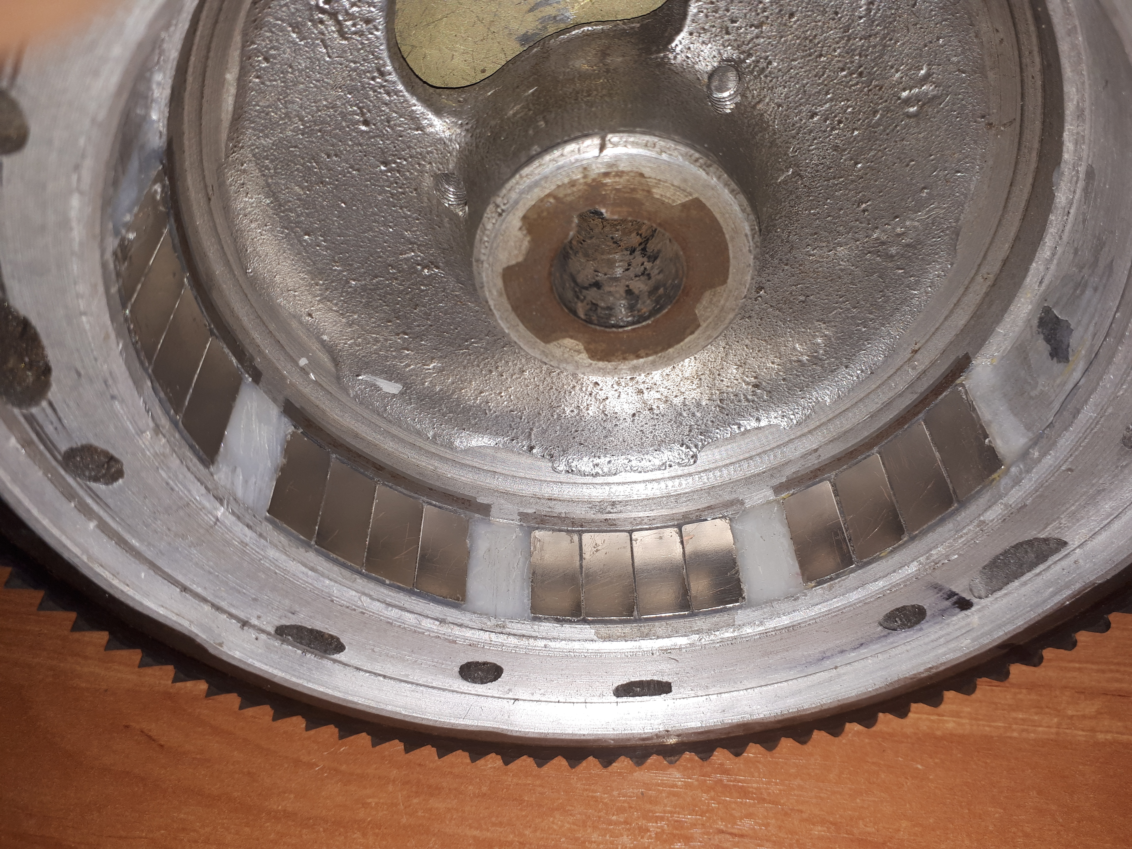

Продам Ветерок 8, модернизированный. Имеем: заменены магниты в маховике на неодимовые. Зажигание на импортных деталях, катушки от скутера. Основание магнето переточено под подшипники. Тяги заменены на рычаги. Установлен электростартёр с LiFePO4 аккумулятором с зарядкой на 14,6 вольт, также внедрён китайский карбюратор с фильтром и управлением заслонкой на румпеле. Импортный бензонасос (опция). Кнопка "ПУСК" на поддоне и "СТОП" на торце румпеля. Естественно, ещё многое по внутрям: всё перебрано, по возможности отбалансировано, удаление всяческих приливов в башке, усиление пластины между водой и воздухом, рассверловка "ноги". Последнее немного сделало звук "посерьёзней". Также изготовлен новый колпак с шумкой. Цену вижу в 25 т.р.

Да, действительно выглядит прилично! Но есть одна очень грубейшая ошибка, Саша!
Неодимовые магниты применять в генераторе ПЛМ нельзя ни в коем случае, ибо температура их размагничивания очень низкая.
Отличительной особенностью неодимовых магнитов является довольно низкая рабочая температура. При сильном нагреве начинается размагничивание материала и чем горячее, тем быстрее протекает этот процесс. Значение температуры, при котором материал начинает терять свои магнитные свойства, называется "точкой Кюри". При этом происходит так называемый "фазовый переход" - быстрое разрушение магнитной структуры вещества. Магниты из обычных марок неодимового сплава, типа N38, N42 и т.п. выдерживают нагрев не выше 80 градусов Цельсия. Это очень ограничивает их применение в оборудовании подверженному сильному нагреву - для нормального функционирования в таких условиях, требуется обеспечить дополнительное охлаждение установки.
Кроме этого, неодимовые магниты быстро размагничиваются от вибрации.
Всё вышесказанное означает что как только маховик будет нагрет до 80 градусов, а это обязательно случится, поскольку передача тепла от коленвала идет непосредственно на маховик- то система зажигания перестанет работать.
Вопрос времени и всего лишь..............................
Думаю стоит устранить этот недочет, заменой маховика на стандартный.....................

Я кроме лодочных дел занимаюсь ещё самодельным электротранспортом. Поверьте, тут моторы подчас греются почище 80 гр., и ни чего, пашут будьте нате, годами и в жару, и без продувки в мотор-колёсах. Моему первому скутеру лет 6-7, я его и в хвост и в гриву-живее всех живых. И да, вернее НЕТ, ниодим давно подкрался к 200 гр. максималки для таких моторов, такие магниты и надо стараться использовать, за минусом китайской честности. Да и сколько бы я ни мучал своё чудо, маховик еле тёплый был.

А нету.
Тоже нету.
У меня тоже есть неодим который полностью и безвозвратно размагничивается при 80-90 градусах, то есть на ветряке 35 из 56 умерли при первом сильном ветре.
А есть 170 градусный, который используется в модельных бесколлекторных моторах, правда первые заметно мощнее.

Я ставил как раз от мотор-колёс.

У стартёра крепёж с клапанной крышкой единая деталь, маховик с венцом, уже не снять. Магниты настолько мощные, что затягивают за собой основание с катушками, если оно без подшипников и на старых тягах, и ломает все к чертям. Надо вместе с основанием и зажиганием толкать. Карбик тоже с хитрым приводом на румпеле. Вместе надо продавать. Вот в чём сложность при дербане. Только два колпака старый и новый-- радость, универсальны!
