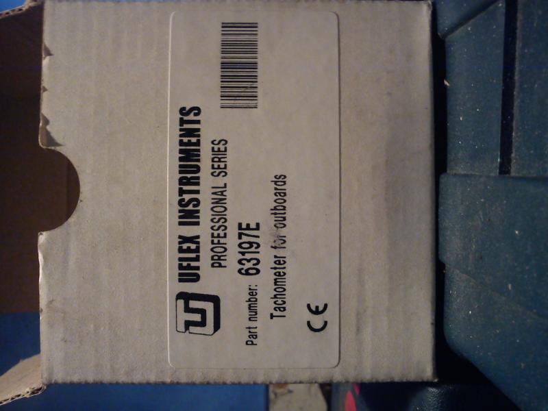

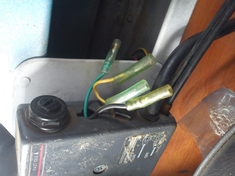

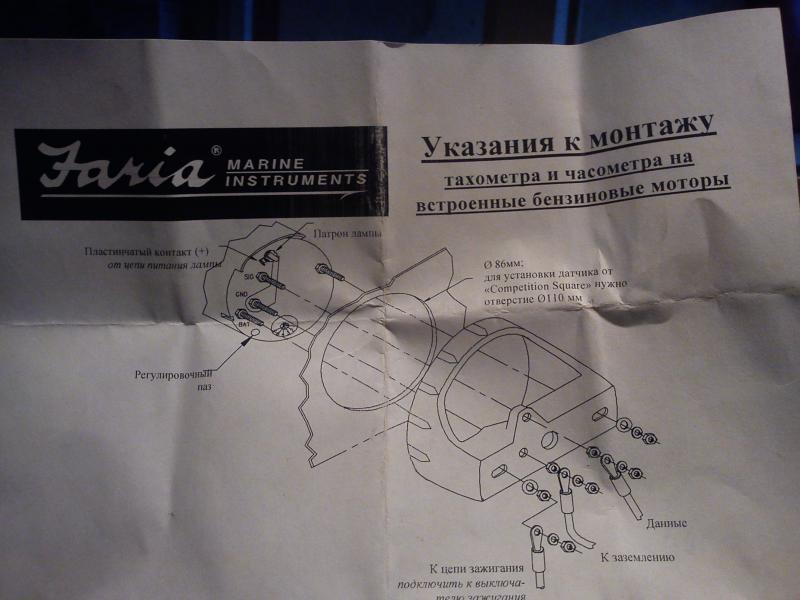

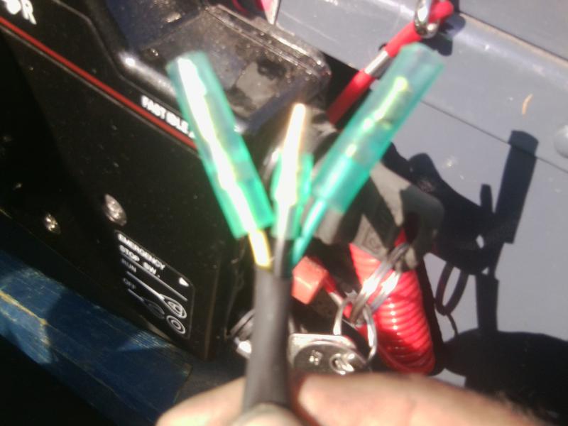

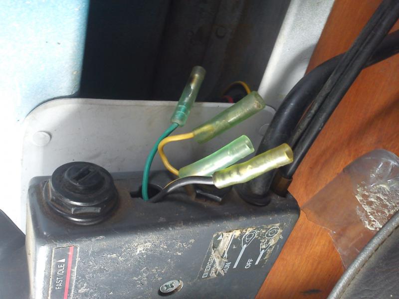

Вот он приобретён. Начал искать как правельно его смонтировать и самое главное (и сложное для меня) правельно его подсоеденить. По мантажу корпуса таха. проблем не возникло т.к. была инструкция. А вот по проводам получилась проблема все прочитанные варианты были не понятны и запутанны и зачастую противоричивы. Начал отсеивать зёрна от плевел (долго конечно) получилось но получилось. Ларчик просто открывается 1.Вскройте дис. машинку ( если она установленна правельно) то там есть свободные клемы два жёлтых и зелёный нуа к чёрному пришлось припаятся. кусочек првода с клемой нашол у знакомых.2 Проводки вывел через отверстие в корпусе.3 собрал машинку в обратной последовательности.Провода довёл до прибора и подсоеденил. Вссё заработало. Но есть одно но на тахе есть переключатель(хрен знает чего) Продован буть он не ладен сказал что у тебя 2 чилиндра то и ставить надо на 2.В сети пишут что нодо ставить на мой мотор на 3.Конечно я ставил на 2 ина 3 ина 4. Но тах. кажет всякую хрень. Представляите мои мучения и как я его переключал туда сюда,и обратно. Пока в отчаеньи не поставил переключатель на 1что было не логично.И о чудо заработал,холостые до 1100 максимальные в зависимости от винта и газа до 6000(перекрут).

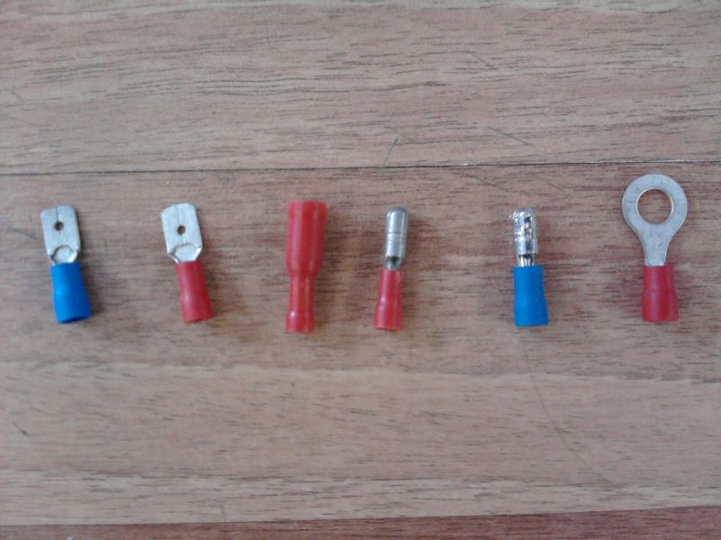

И где брать круглые штекера для подключения к ДУ?
K A I
07.08.2010
520
Кострома
МКМ
Ниссан Марин 30
Борь, в электромагазинах есть такие клеммы под обжим.
Круглые отлично подходят для лодочной проводки. И мамы, и папы.
