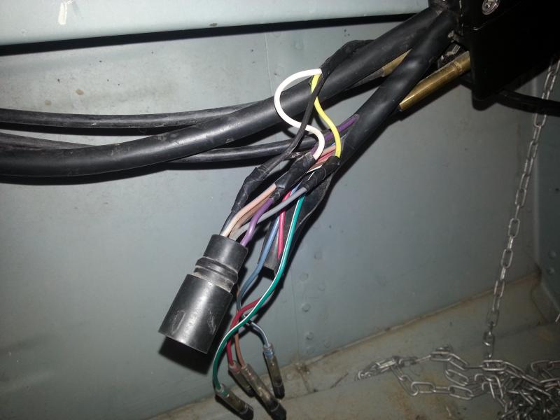

Помогите разобраться с подключением тахометра! Мотор меркури 40ефи, питание взял с машинки (из машинки торчат штекер и клемы, вот со штекера и взял), черный-, фиолетовый+, серый сигнал тах, при включении зажигания стрелка прыгает на ноль, при запуске мотора стрелка тахометра не реагирует? На обороте тах. Стрелку изначально перевел на 6р. Контакт на подсветку не подключал, не думаю что в этом дело! Ребят подскажите кто чем может! :?

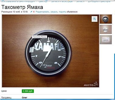

Подскажите пожалуйста кто в теме.Есть мотор YAMAHA 30 HWCS. Задумал купить аналоговый(со стрелкой) Ямаховский тахометр. А их хренова туча на Ебее.Так непонятка в чём: в них сзади есть переключатель полюсов.Из тех тахов ,что предлагают положение 4Р минимум.А для этого мотора, если я правильно понял, нужно положение на тахометре 2Р иметь для правильной работы.Или я не прав?Кто знает напишите плиз какую серию таха взять чтобы не пролететь.
U150 сказал(а):
... Задумал купить аналоговый(со стрелкой) Ямаховский тахометр. А их хренова туча на Ебее..
Серёж, вот возьми универсальный в Моремане Тах. за сущие копейки и радуйся жизни ;)

Не получается пока радоваться жизни:там их нет и более не будет.И вообще они отказываются от америкосовских тахов.(Их ответ)

А что, АВИТО уже ни хрена не рулит???? :shock:
U150 сказал(а):
Не получается пока радоваться жизни:там их нет ..
От гады, а на сайте висит "в наличии" :-x

Встречный вопрос ,а на ямахе 30 куда тах вешать? Из генератора коса на мозги выходит и два зеленых провода,как я понимаю на выпрямитель.
