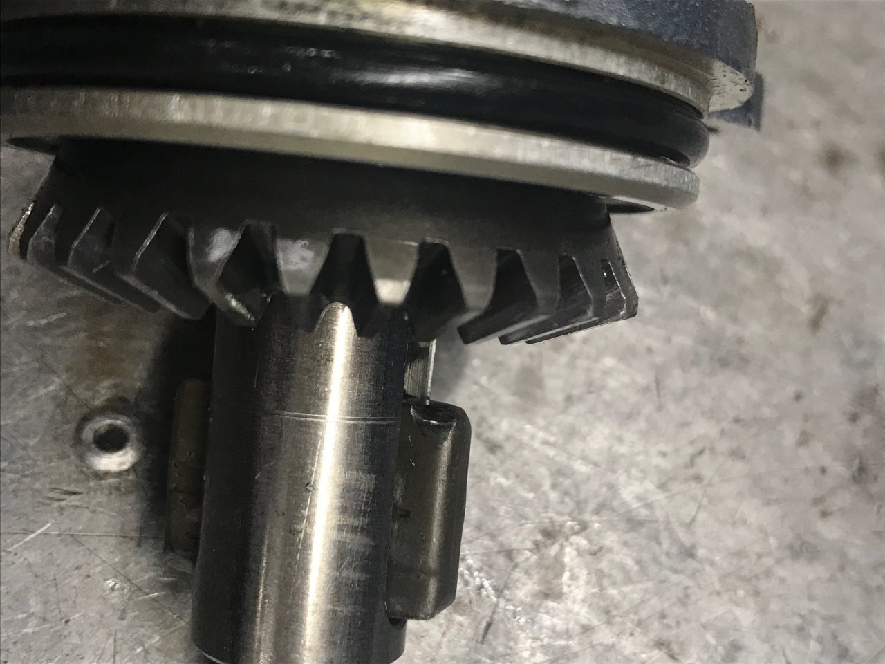

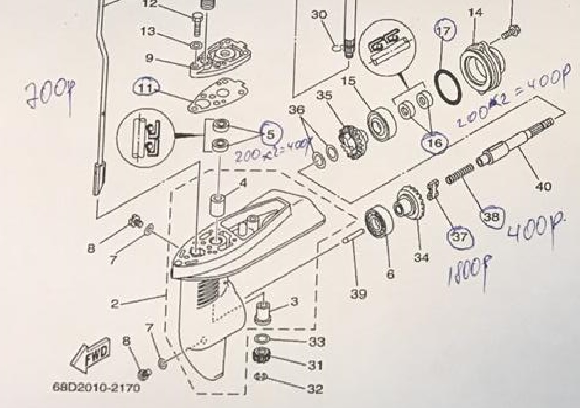

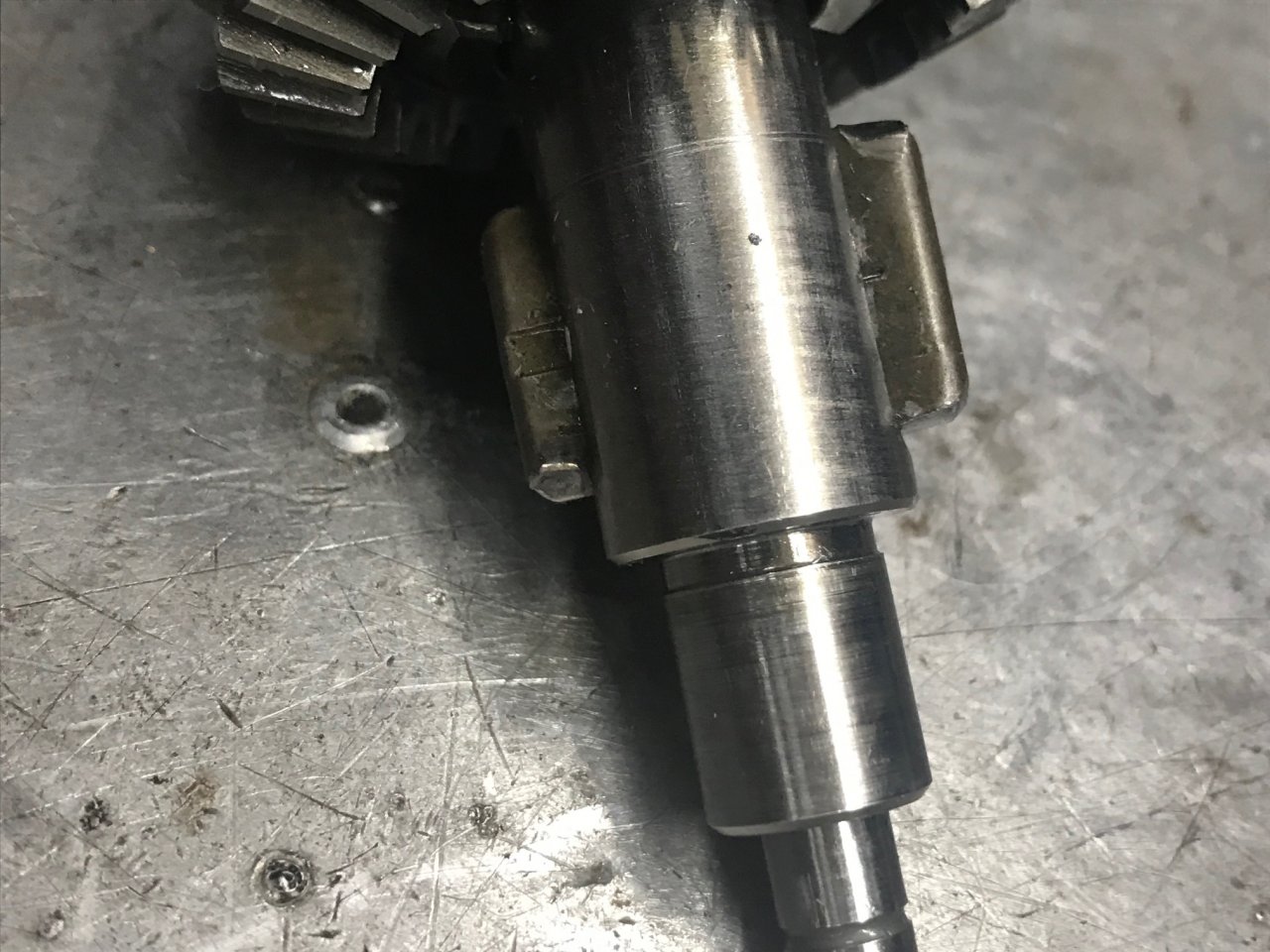

Доброго дня, господа.
Прошу прощенья, что так поздно пишу пост о найденном решении, к сожалению не было времени.
Поломка была во вставке и пружине. Лечилось заменой этих деталей. Для наглядности прикрепляю фото.
Спасибо всем за участие в обсуждении.
