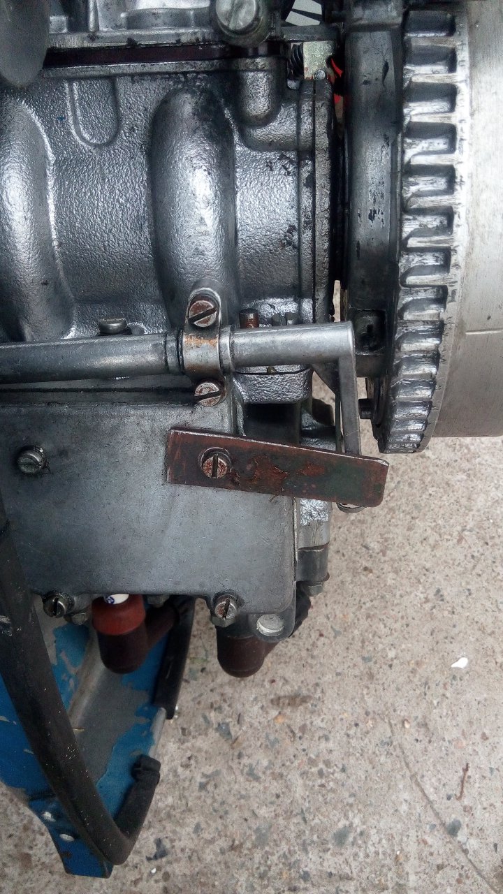

Вот спрашивают как ограничить ход магдино в минус. У меня сделано так. Не помню, кто первый выложил, но честно скажу, что идея не моя.
148138
Евгений 86
28.11.2017
146
Ульяновск
Ривьера 3400 СК Премиум
Ветерок 12, Tarpon 9.9 OTH
Владимир, штифт не потеряй!
Реакции: sgb
3 910
Для троллинга надо бы регулируемый ограничитель угла сделать.
Как показывает практика наиболее выгодный угол для троллинга 5-8 градусов.

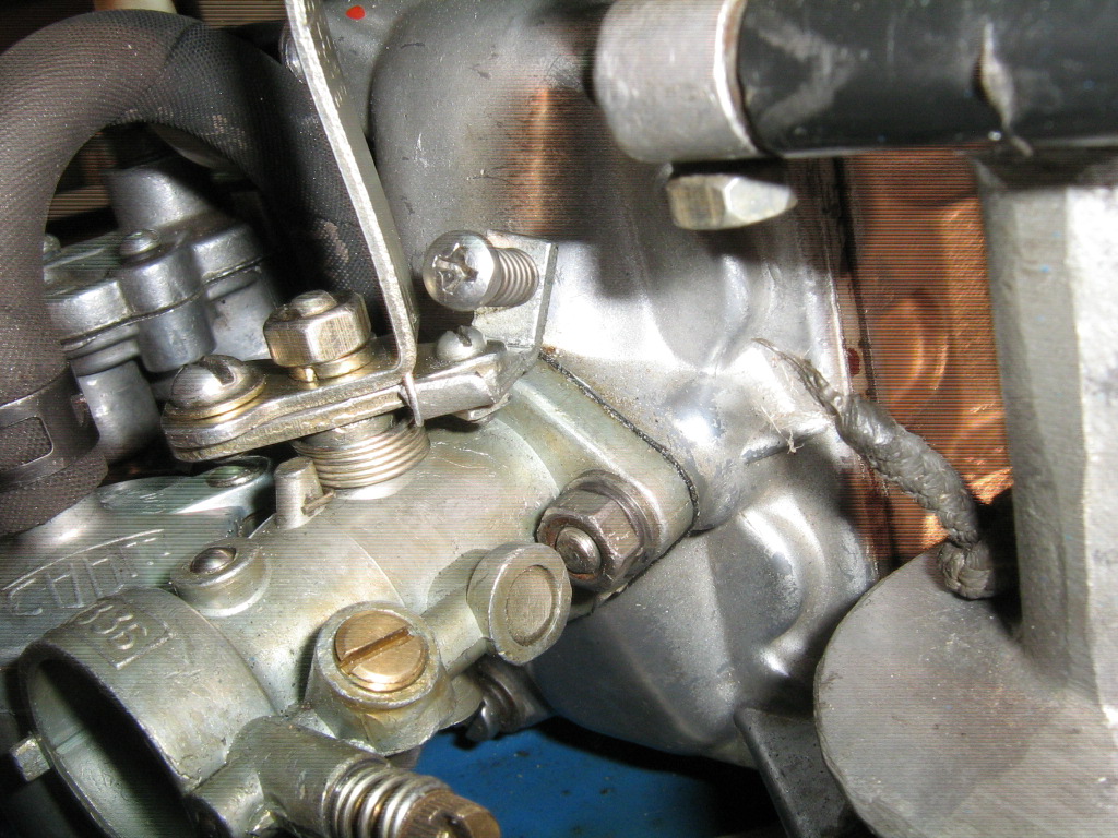

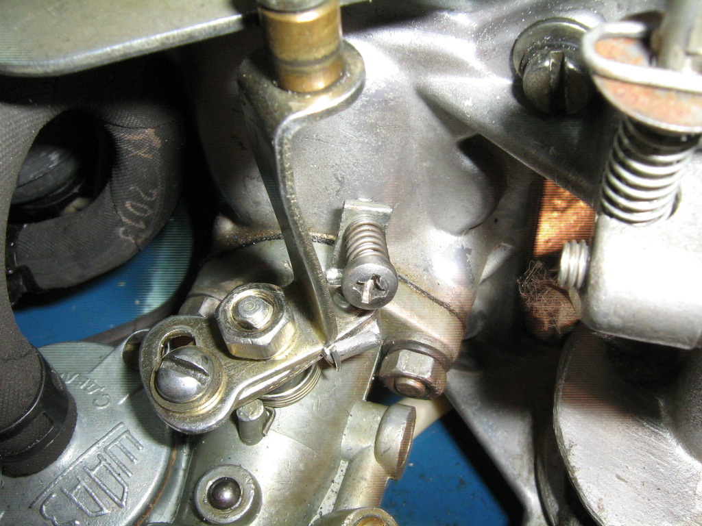

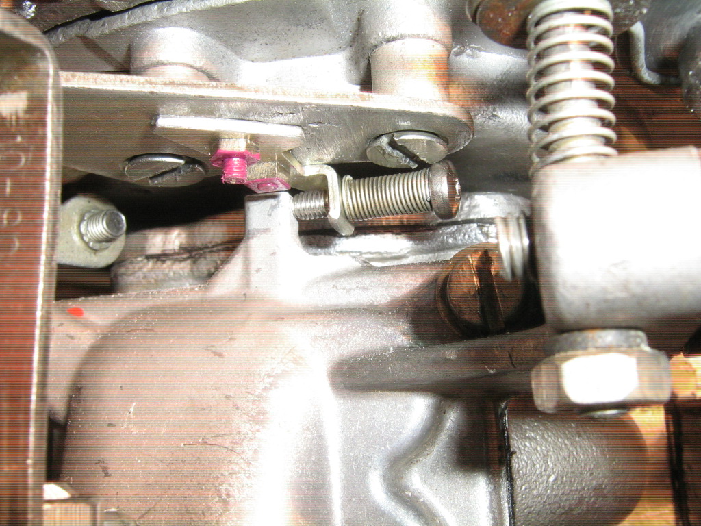

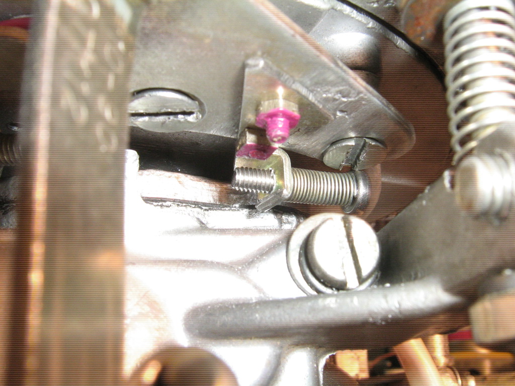

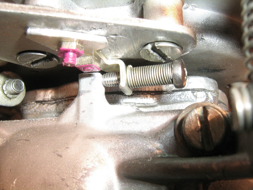

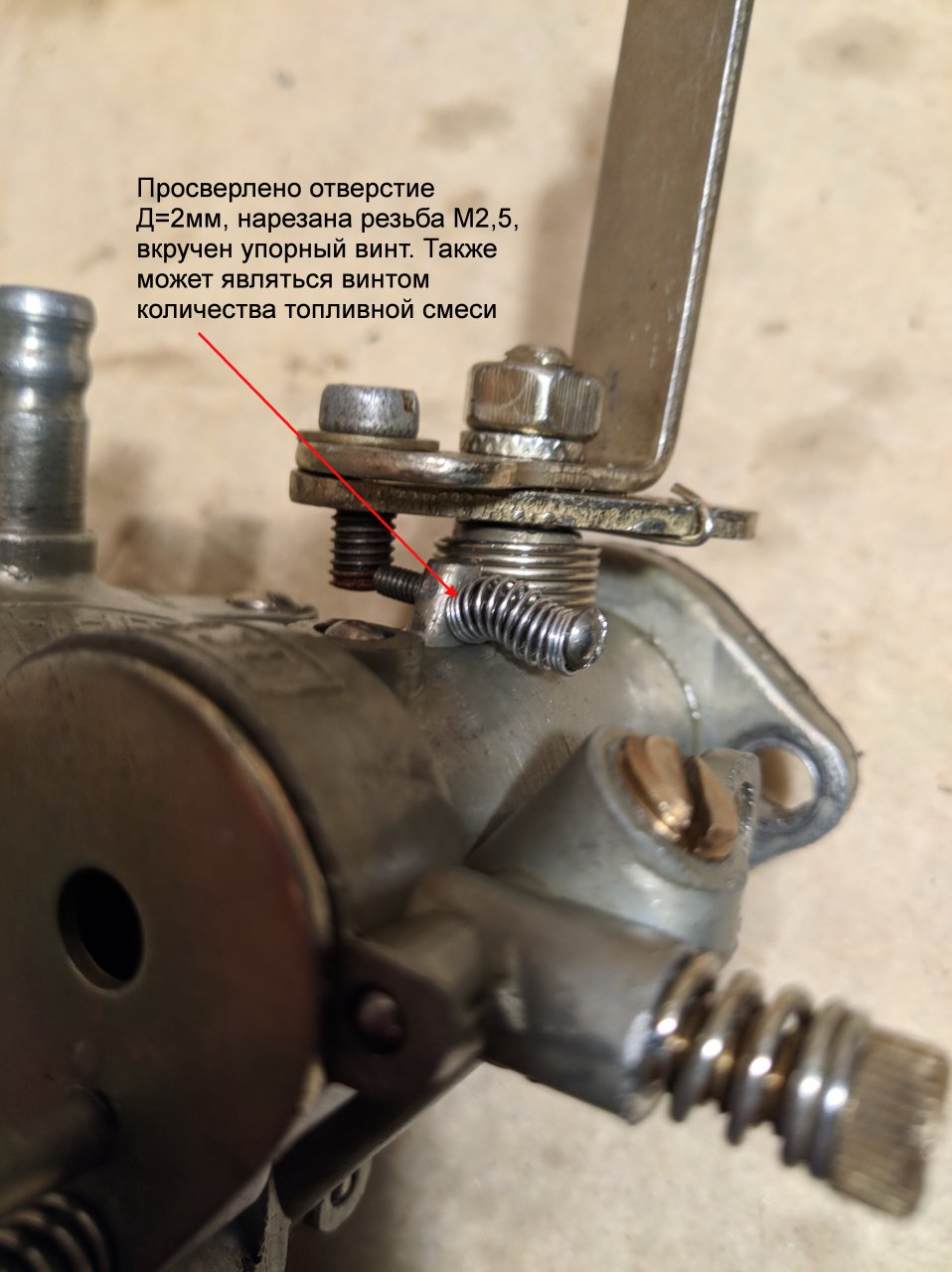

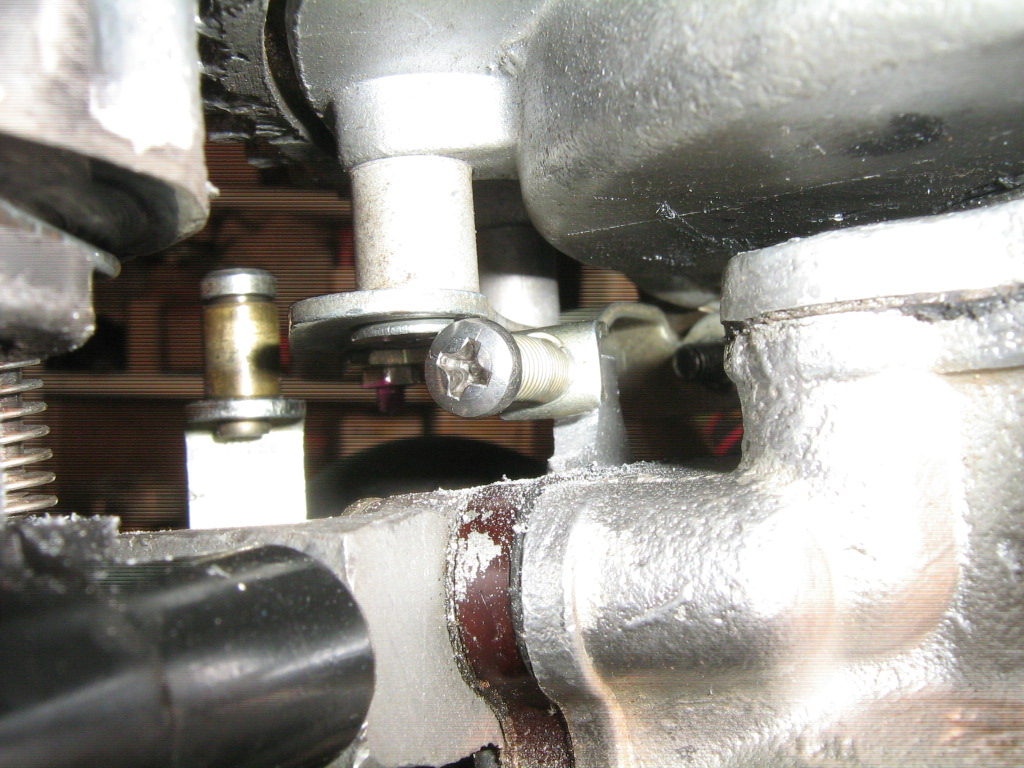

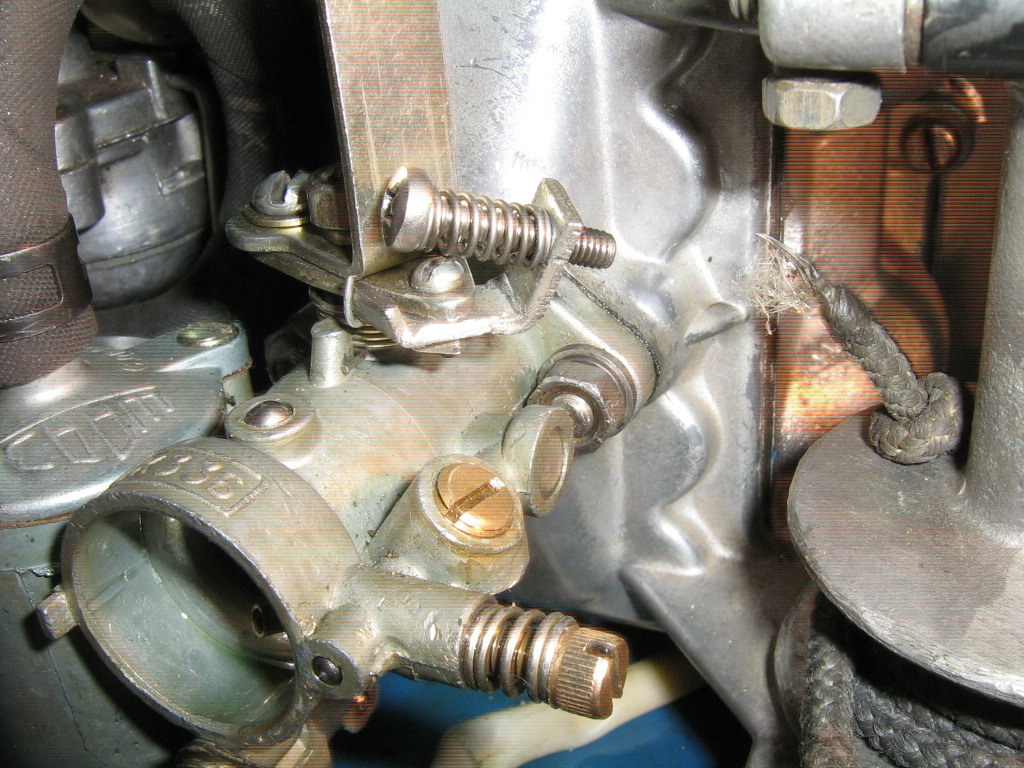

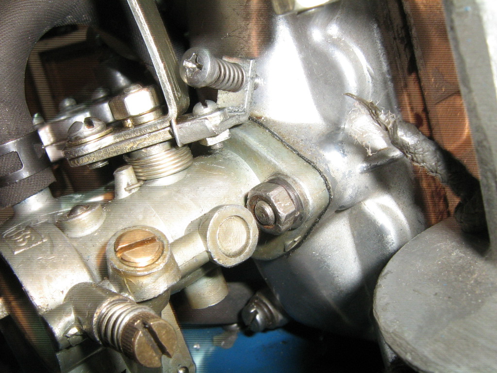

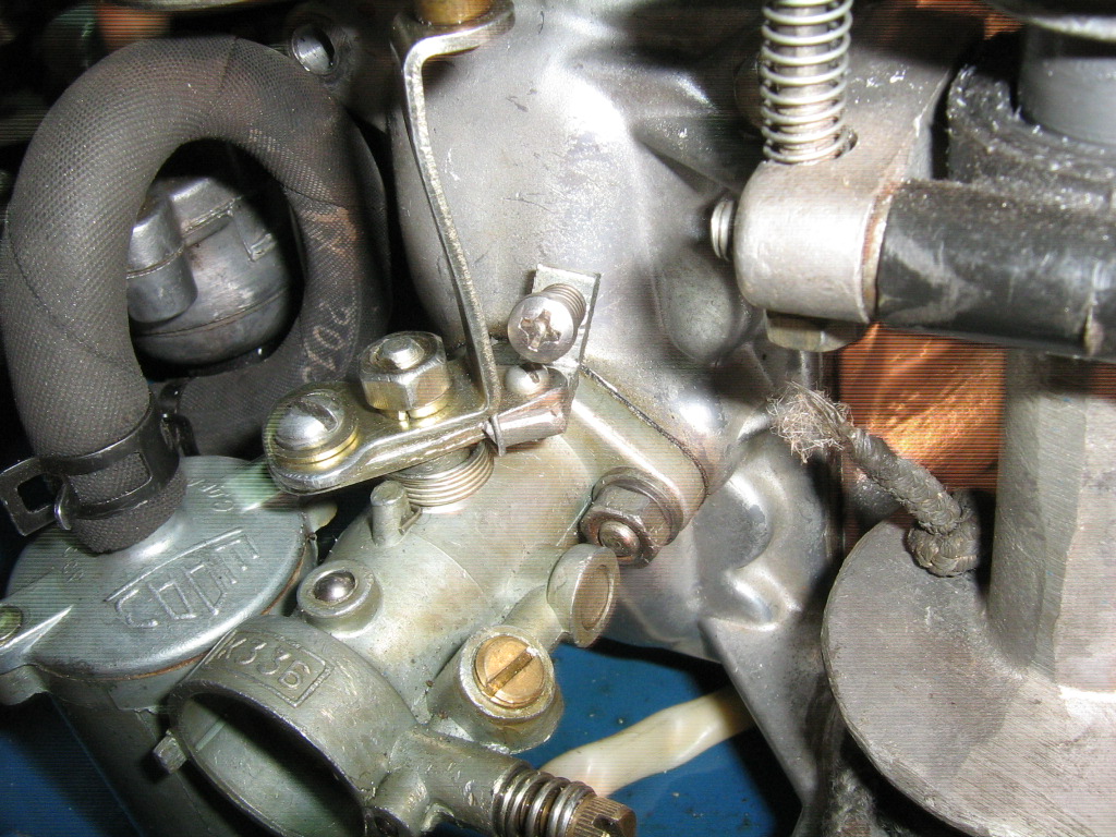

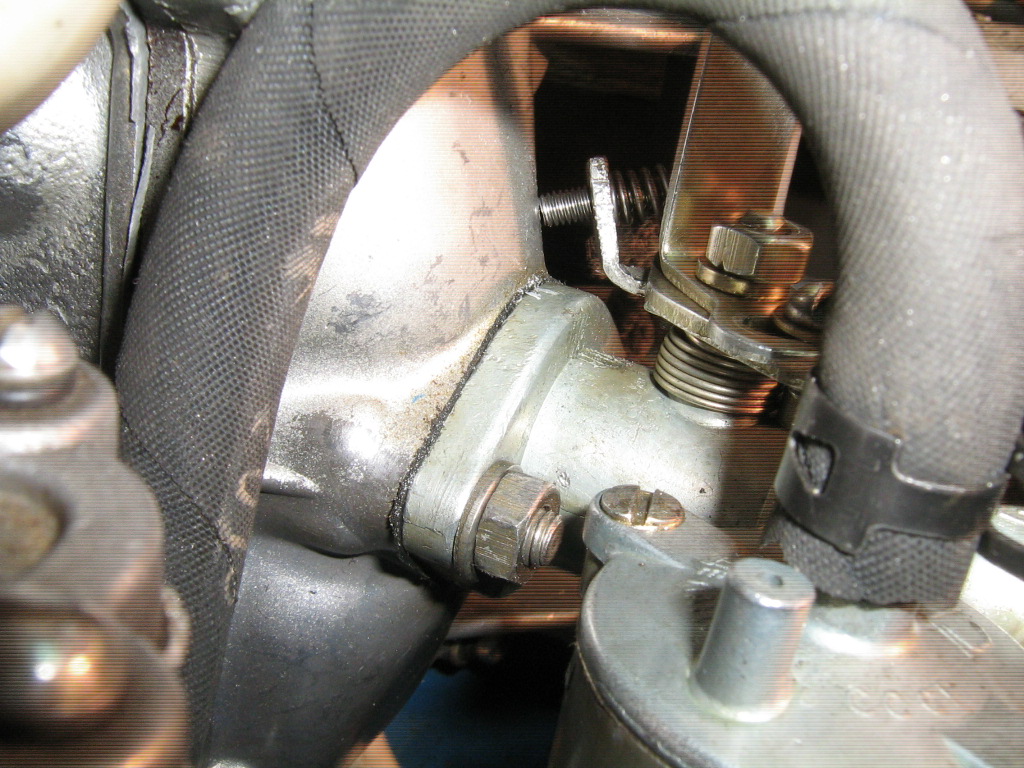

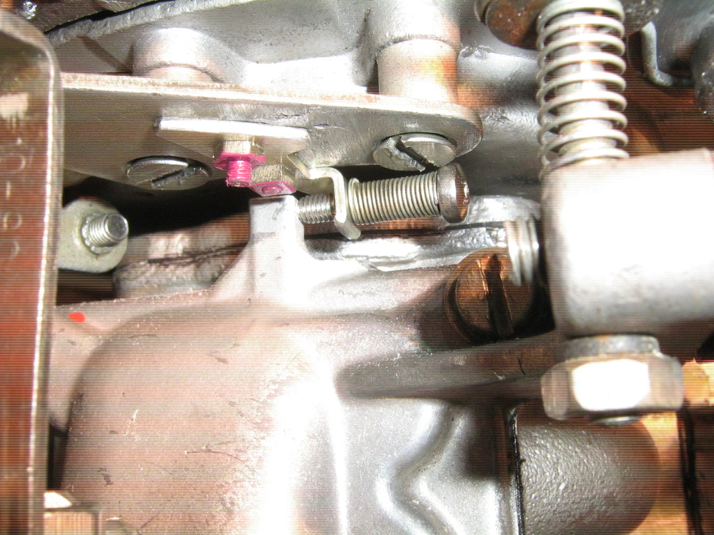

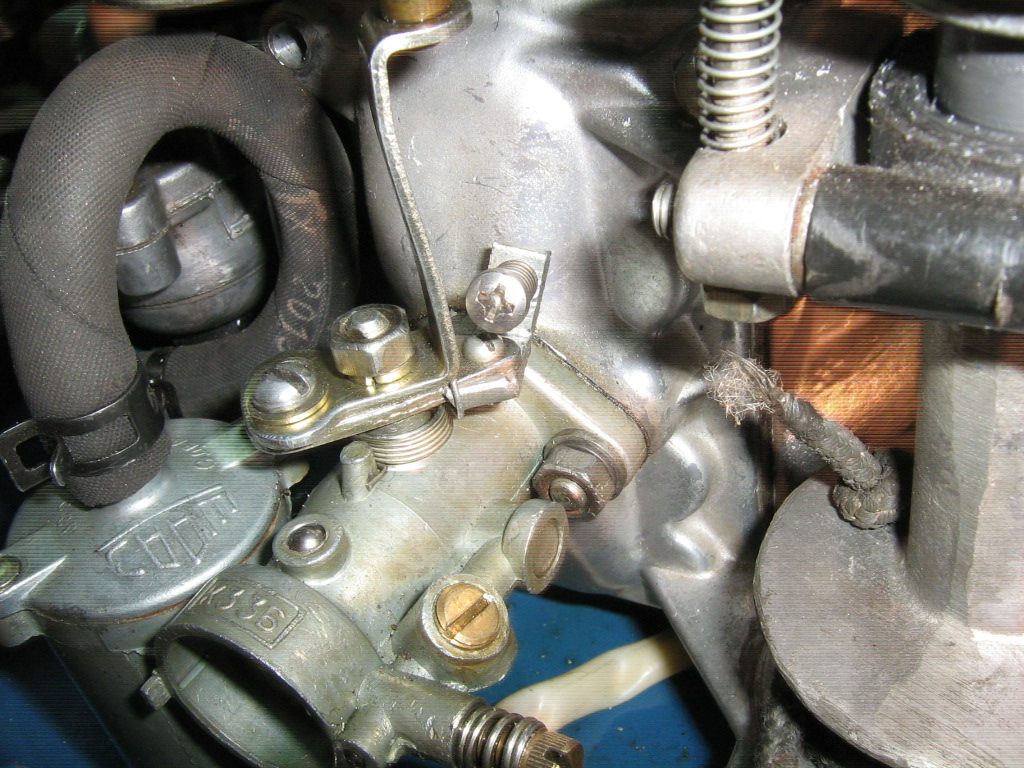

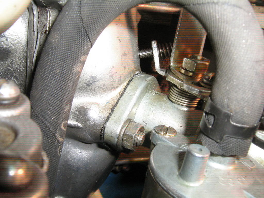

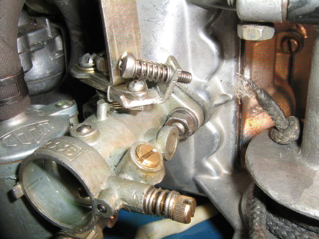

И для заслонки карбюратора не помешает регулируемый ограничитель.
148698148699148700148701148702148703
Voivano
5 235
2 564
Ачинск
Ракета РЛ-380
Так, пластинку отгинаешь и получаешь нужный угол. Если оставлять родные подмаховичные катушки и только заменить тиристоры, то зажигание убегает вперед как раз на эту величину. Ничего особо делать и не надо. БОльшая проблема на троллинге, это недогрев мотора, если не предприняты дополнительные меры.
sgb
22.01.2018
318
160
Гродно
Геннадий
ЯНТАРЬ-2, КАЗАНКА М, ПРОГРЕСС-2 были. СТЕЛС-315 теперь.
МОСКВА-12,5 и 30, ВИХРЬ-20 и 30, НЕПТУН-23 были. ВЕТЕРОК-8Мм остаётся по сей день.
Снял-установил назад карбюратор и производи регулировку по новой. Предлагаемый на фото ниже вариант более функциональный и проще в изготовлении.
