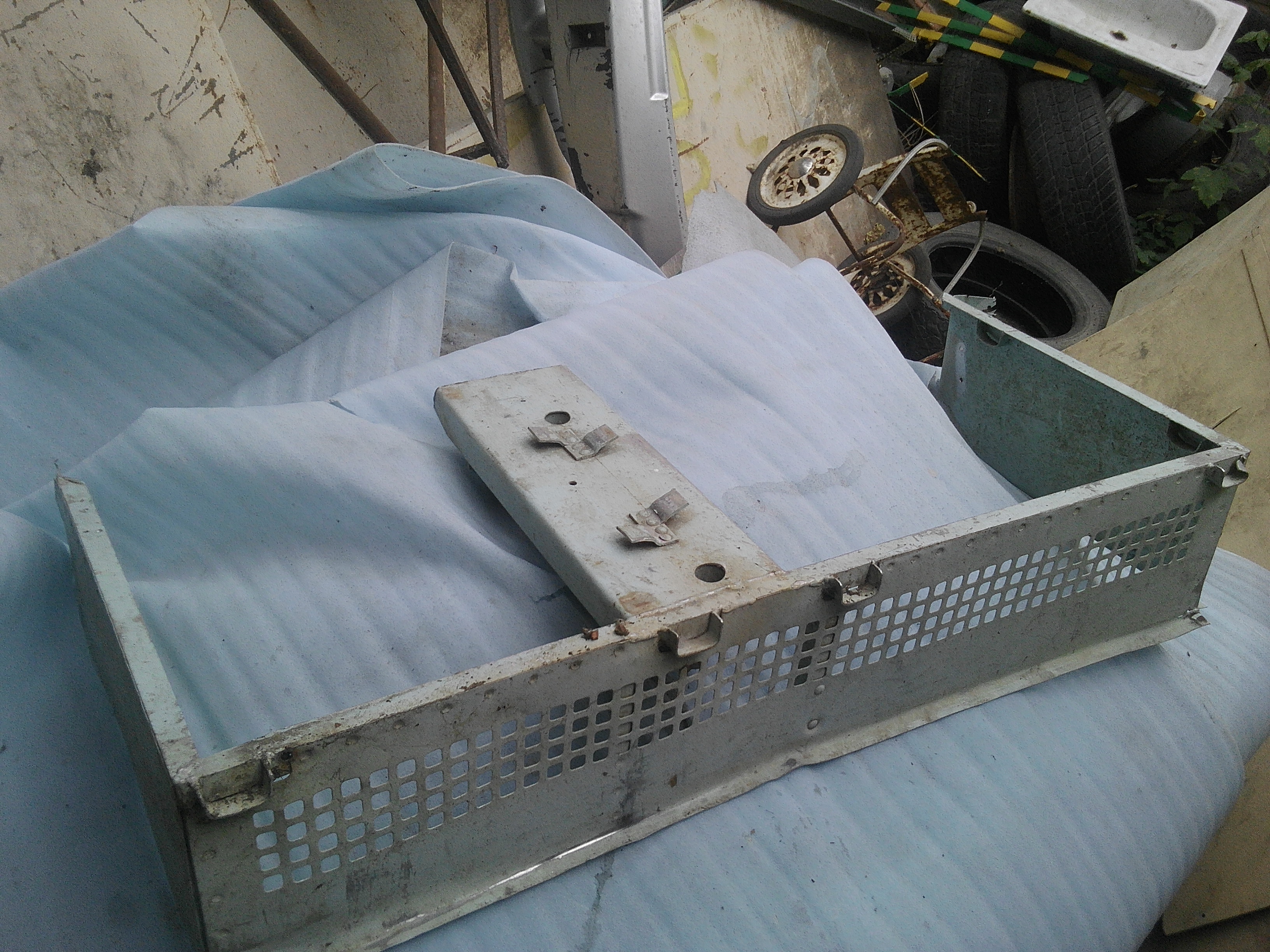

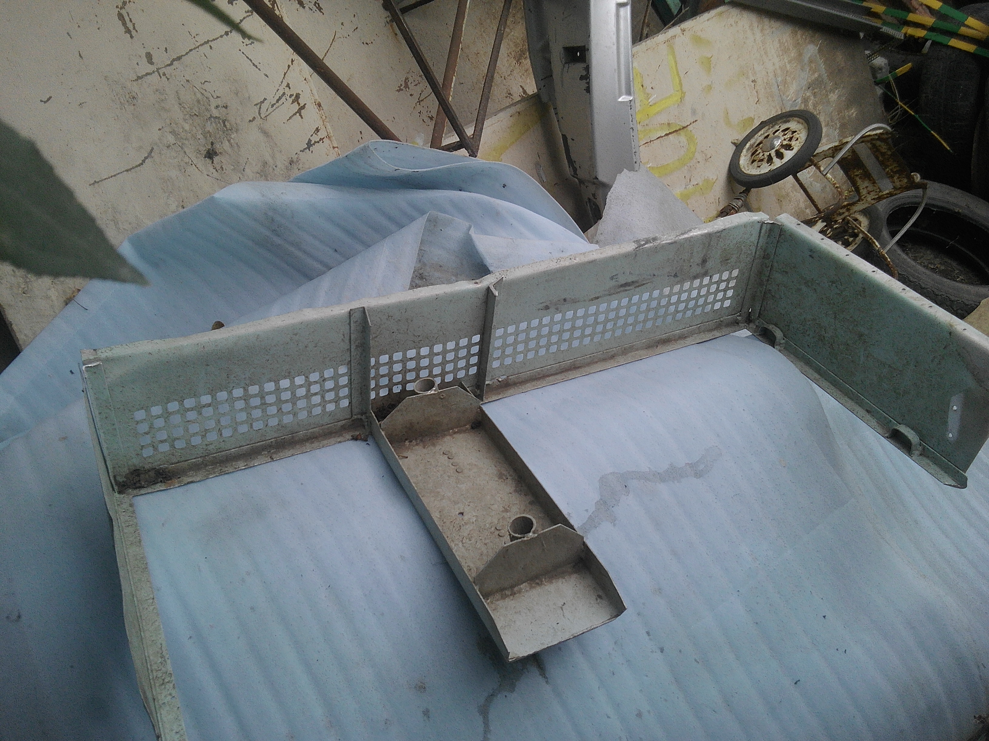

Дим, короче так:
Размер от сварного шва "вдоль борта" до края(ширина) рундука - 42см.
Спинки вставляются в куски труб вваренных в поперечные перемычки по принципу "Прогресс-2"
Вот то, что срезанно мною с корпуса при установке "ровного пола" - развлекайся ;)

Дим, короче так:

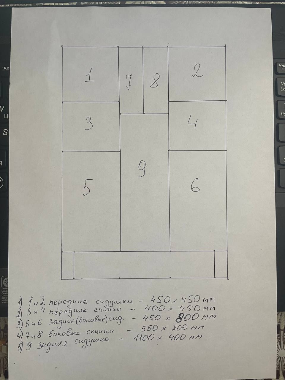

MonK
15.05.2022
Сарепта
Yamaha 60
Добрый день, если вопрос еще актуален, высылаю размеры всех сидений ( У спинок 3 и 4 высота 450мм, а ширина 400мм)
