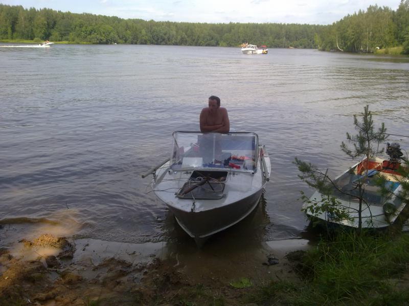

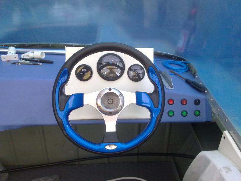

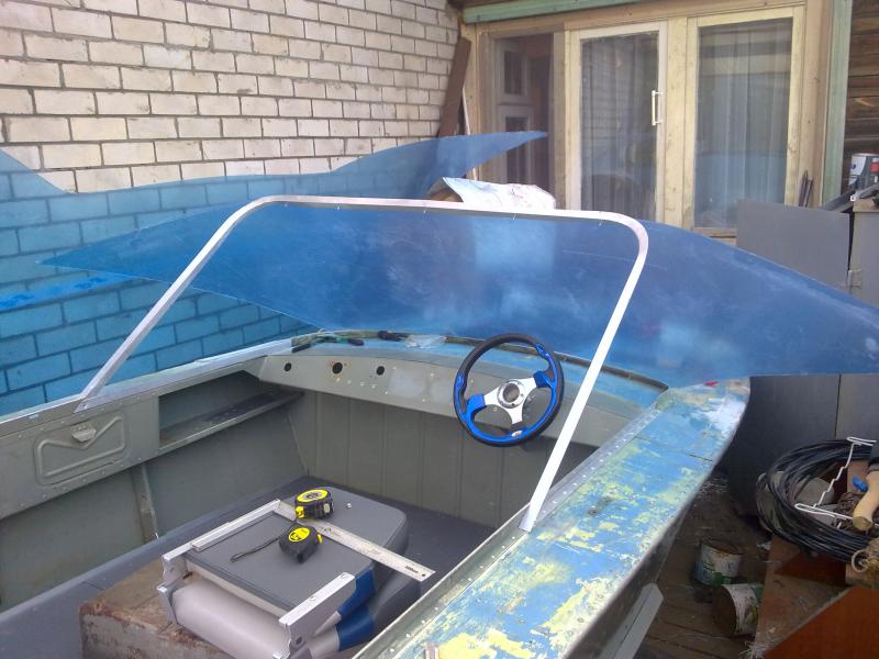

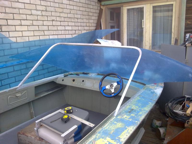

Всем привет! Вот почти закончил с лодкой Прогресс, остался тент ну и всякие там мелочи :) типа лестницы :good: зацените все делал сам правда на открытие опоздал :( мотор обкатал очень доволен :D получил то что и ожидал ваши мнения??

почему то фото не все вставились (
перед спуском к сожелению остальные фото позже не влезабт(

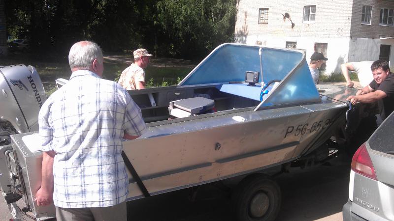

Хороший Прогресс получился! Главное что тебя радует :) Выкладывай еще фотки!
Как с двадцаткой бегает? Какой винт стоит?

Вооо! :good: Молодец, вот это по нашему! :yes: :good: Ждем дальнейший отчет! :)
914

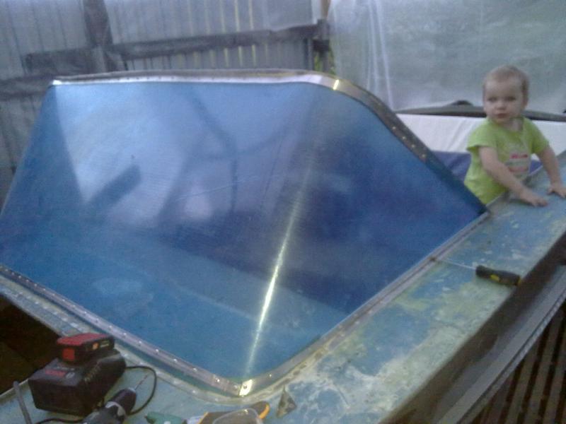

Отлично! Сразу с гидрошайбами - молодец!... потом бы скорее всего лень бы было :jokingly: Стекло правильно отодвинул к "бомболюку", теперь хоть полка над панелью человеческих размеров :good:

27
прогресс

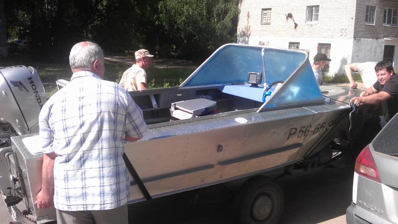

хонда 20SRTU
