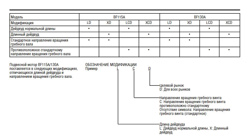

Коленвал у ПЛМ Хонда крутится в ту же сторону, что и у всех моторов. Только в отличии от других плм, мотор стоит маховиком вниз.
Насчёт вращения винта, 115 есть с другим вращением, про 90е как у ТС не знаю.
11 262
4 949
Подведем итог: Если в маркеровке мотора хонда есть буква C-(КОНТР ВРАЩЕНИЕ) то винт вращается против часовой стрелки если смотреть на него находясь по зади мотора, если нет то по часовой.
