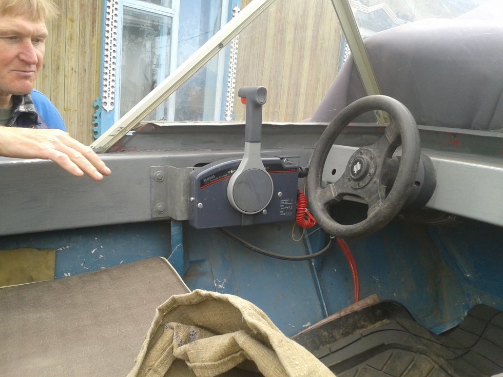

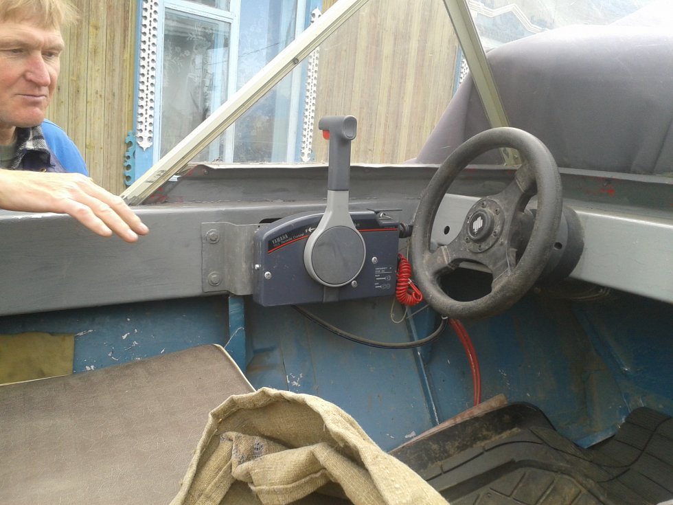

Это Саня так ставят(наоборот) машинки ,когда не знают ,что рычаг можно переставить и всё! Как бы тросами к стелу,а не к корме.Я встречал такие установки.
Володя, это значит и жгут проводов и ключ штоли спереди? Такого я ещё не видел.:hahaha:
Точно так! У нас на стоянке у одного дедушки ТАК и стоит.Предложил ему (по соседски) поставить правильно.Отказался.Говорит ,что так привык!.Да и в мастерскую такое приходило не раз.
Это нужно быть полным судаком(((
Писдец

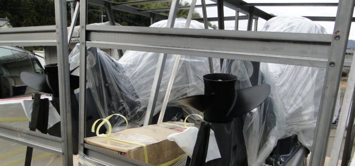

Как так, а спарки с левым и правым вращением куда пропали?

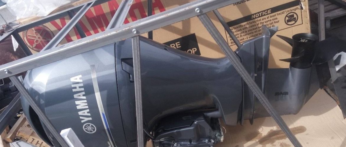

спарка ямах правый и левый винт
Володя, как раз к твоему посту выше. Случайно наткнулся, на Мотолодке Эндуру продавали, вот фотка. Вот это чисто по РУССКИ!!!:hahaha::hahaha:
