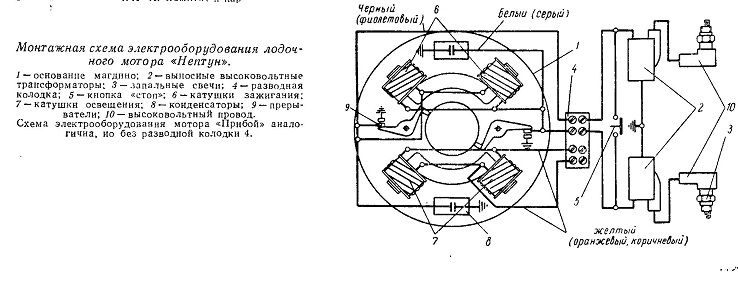

доброго всем времени суток,принимайте в свои ряды! Вот и я стал счастливым обладателем нептуна23,выпуск времен ссср,карб 36,компрессию не мерял,мотор стоял пару лет,в водномоторном мире я новичок,но чую заболел,ну ессно куча вопросов:холодный заводится раза спятога,газ на полную,маленько в дышло,глушишь заводится нормально,после езды горячий хрен заведшь,я не спец,но цилиндры вроде оба работают,тянет нормально,лодка кило200,друган 100,я около70,на глис выходит быстро,из поплавка течет через верх,иглу проверил стоит ровно,запирает,почему перелив не пойму,кнопки стоп нет,глохнет если убрать газ до конца,я думаю это не правильно,из верхнего цилиндра из под свечки масленный подтек :shock: что это,при включении скорости падают резко обороты,так всегда бывает?с искрой все в норме-проверял :? че делать то,заранее благодарен за советы

Кнопка "стоп" подключается по схеме. Если не найдёте родную или "вихрёвскую" кнопку , то можно поставить подходящий радиотехнический тумблер.

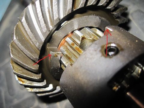

Добрый день, подскажите в чем проблема, у меня нептун-м, проработал 20 лет без серьезных поломок, потом разлетелся подшипник в редукторе, заменили поставили, после этого ездили все лето, но во время хода случались переодичесике небольшие толчки в моторе, на работу это никак не влияло, в конце лета выехали на прогулку, звук двигателя был похож на звук трактора, на следующий день было тоже самое а под конец поездки двигатель начало сильно бить, на холостом ходу работал не дергаясь, а при включении скорости снова начинал дергаться,что это может быть??
154
если лазили в редуктор, могу предположить, что храповик включения скорости "проскакивает"

За 20 лет износились сцепляющие выступы на ШПХ и(или) храповике реверса, поэтому сцепление и "проскакивает". Для ремонта можно поменять местами шестерни переднего и заднего хода (они одинаковы) , а храповик перевернуть на 360 градусов. Заднего хода при этом естественно не будет.
