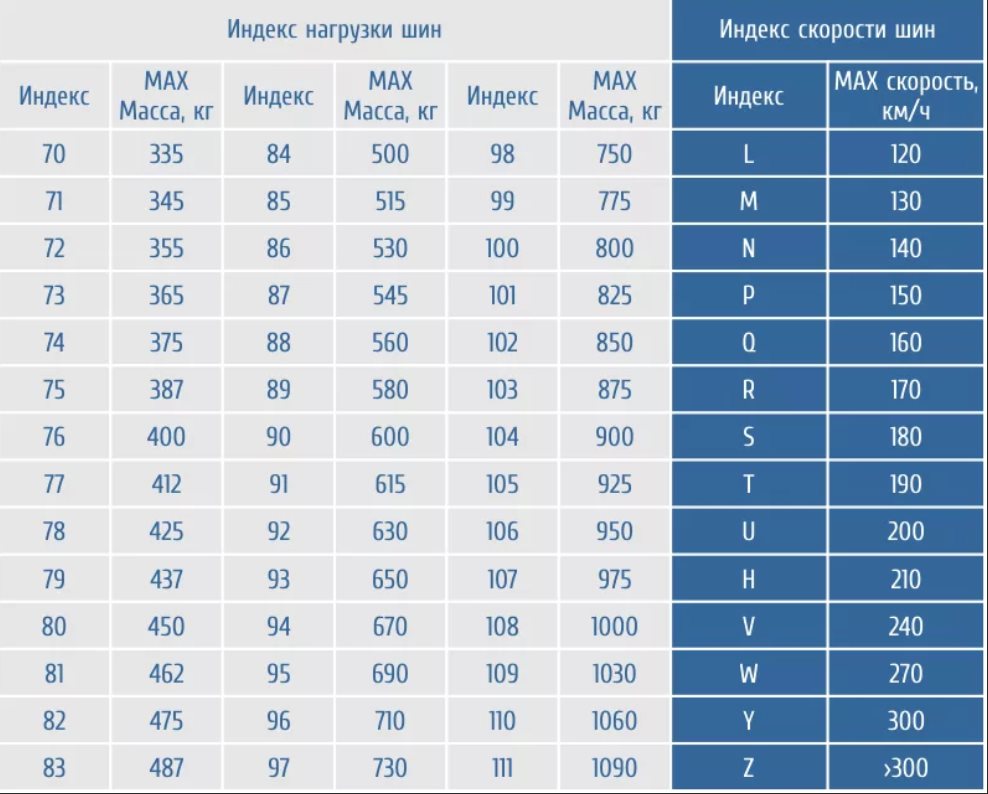

Нет, легкогрузовые(специализированные) колёса, все имеют индекс "С", не зависимо от их размеров.
Всё остальное это компромисс, обычные легковые колёса так же имеют индекс нагрузки и скорости
расшифровка маркировки шин
