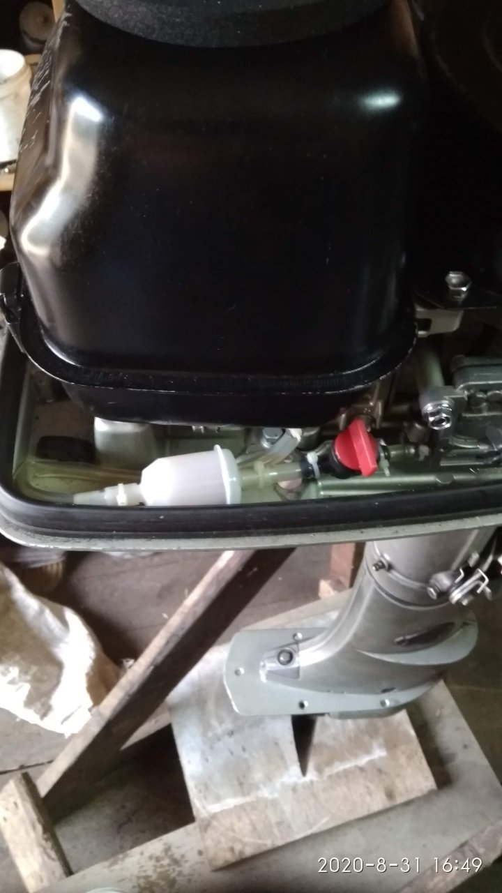

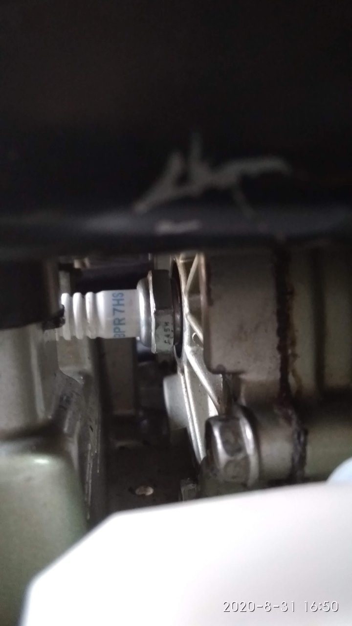

Всем привет ! Довёл до ума топливную систему моторчика : поставил силиконовые прозрачные шланги вместо резиновых и вмонтировал бензиновый фильтр . Карбюратор перестал засираться ! Очень тонкий и чувствительный карб . Отрегулировал по мануалу . Также свечу поставил нжк7 вместо бриска . Бензин ( 92) мешаю с трансмиссионнкой ГПН 80в90 в пропорции 1:50 . Моторчику нравится : заводится , работает и не дымит в отличии от смеси с 2Т маслом , посторонних звуков не издаёт , на любых оборотах ровная работа без провалов и троений .

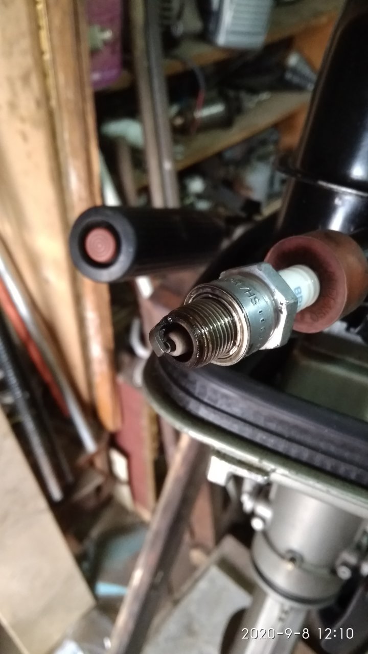

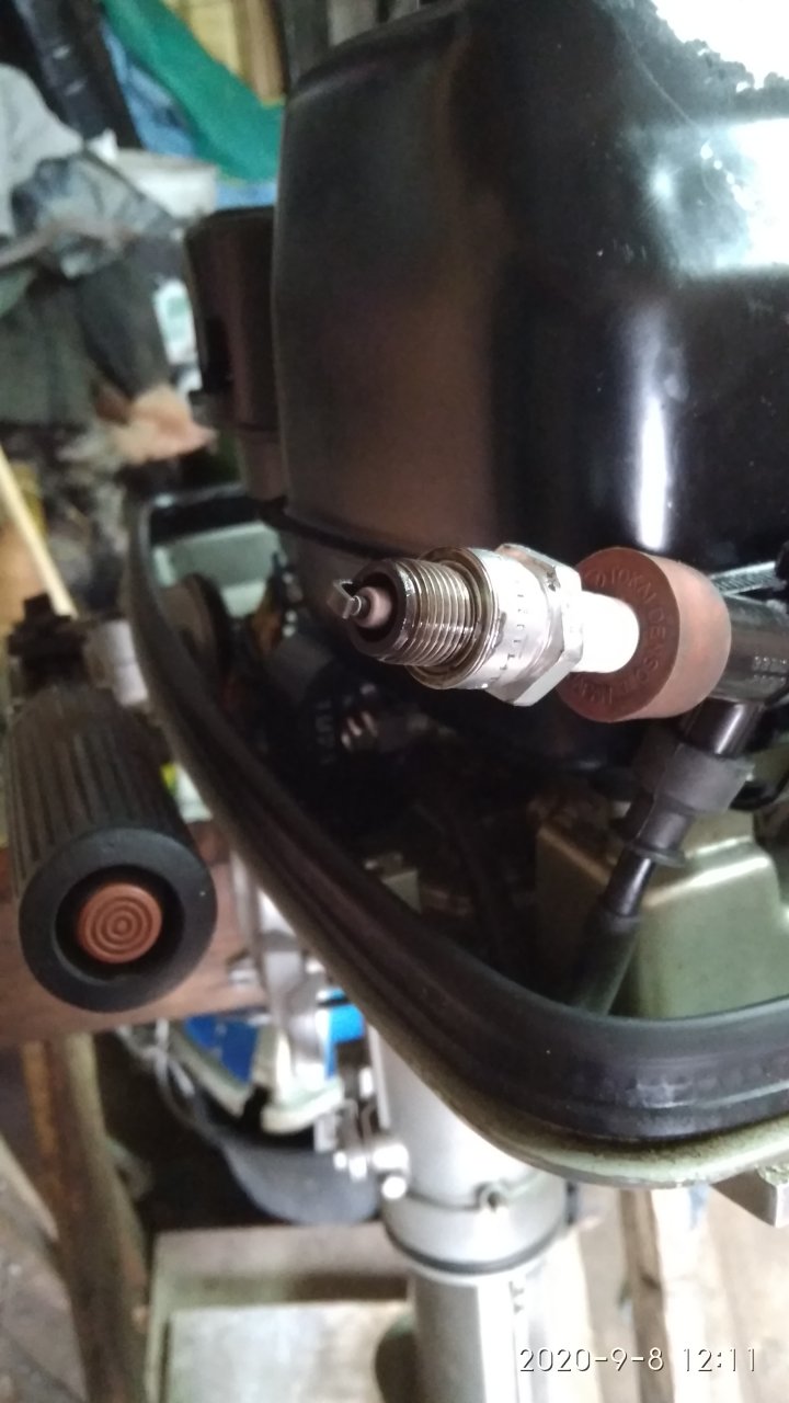

Состояние свечи после 8 литров топливной смеси и порядка 4 часов работы , пару часов в один выходной и пару часов в следующий .Зазор между электродами 0,75 мм. Между выходными свечу не выкручивал , вообще ничего не делал с мотором . Просто залил топливо и просто катался .

Состояние свечи после 8 литров топливной смеси и порядка 4 часов работы , пару часов в один выходной и пару часов в следующий . Между выходными свечу не выкручивал , вообще ничего не делал с мотором . Просто залил топливо и просто катался .
