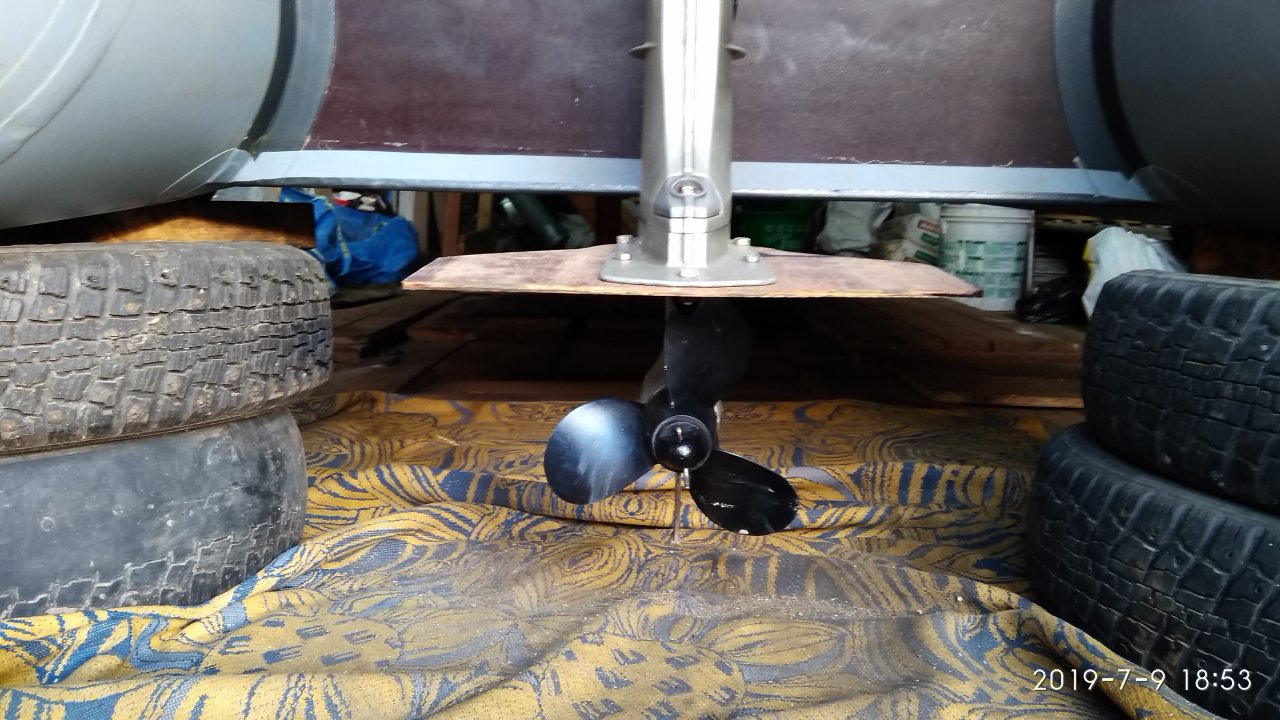

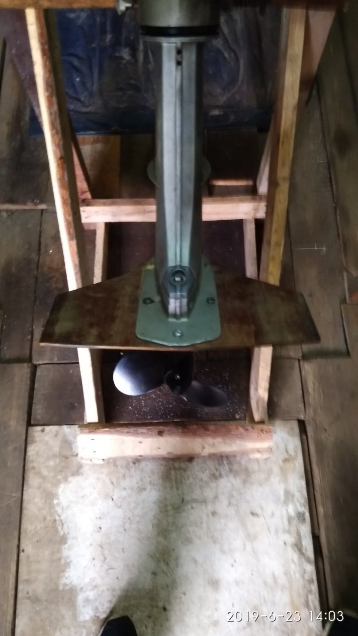

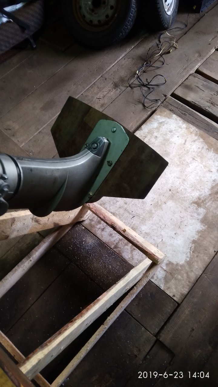

Во чё запилил. Из текстолита .Ещё не испытывал .

В идеале плита должна повторять корпус лодки, для меньшего сопративления и по установке мотора должна быть продолжением днища......

Плита ниже днища на 8 см . У меня , похоже , мотор с длинной ногой . На лодке транец 370мм. Нога мотора не меньше 450 мм.

Рассмотрим ситуацию... плита под водой, двиг. Отодвинут.... плита верхней частью прижимает корму к воде создавая сопративление. .... двиг. Поджат: корма поднимается, нос роет. При правильной установке, отодвинут: поднимается нос, прижат-прижимает нос...при чем под водой малейшее изменение будет координально менять ситуацию.

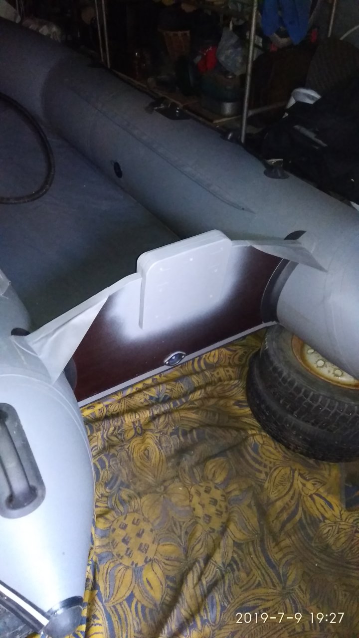

Своего рода закрылок у крыла самолёта . Это понятно . Проблема то нарисовалась другая : АКП ниже днища где-то на 8 см . У лодки транец надо наращивать сантимов на 5 , примерно . И из лопаты надо ещё одно крыло выпилить . И из двух выбрать лучшее .
Выходил на воду . С осени с мотором ничего не делал . Завёлся со второго потяга . Покатался . На полном газу пропуски зажигания . Покрутил карб , но без особых изменений . Выкрутил свечу . Центральный электрод коричневый боковой в копоти , на резьбе присутствует масло . Отвёрточкой увеличил зазор , миллиметра полтора примерно , закрутил -завёл-поехал . Никаких пропусков . Ровная работа мотора на разных режимах . Но на глиссер выходит тяжело . Положение мотора менял , отодвигал , поджимал . В итоге поджал полностью . Но видимо ещё и транец наращивать надо .
Так надо наращивать!

На надувастиках нижней точкой от которой нужно оттталкиваться при установке двигателя-балоны.

Ниже баллонов сантима на полтора , так что должно получиться нормально .
