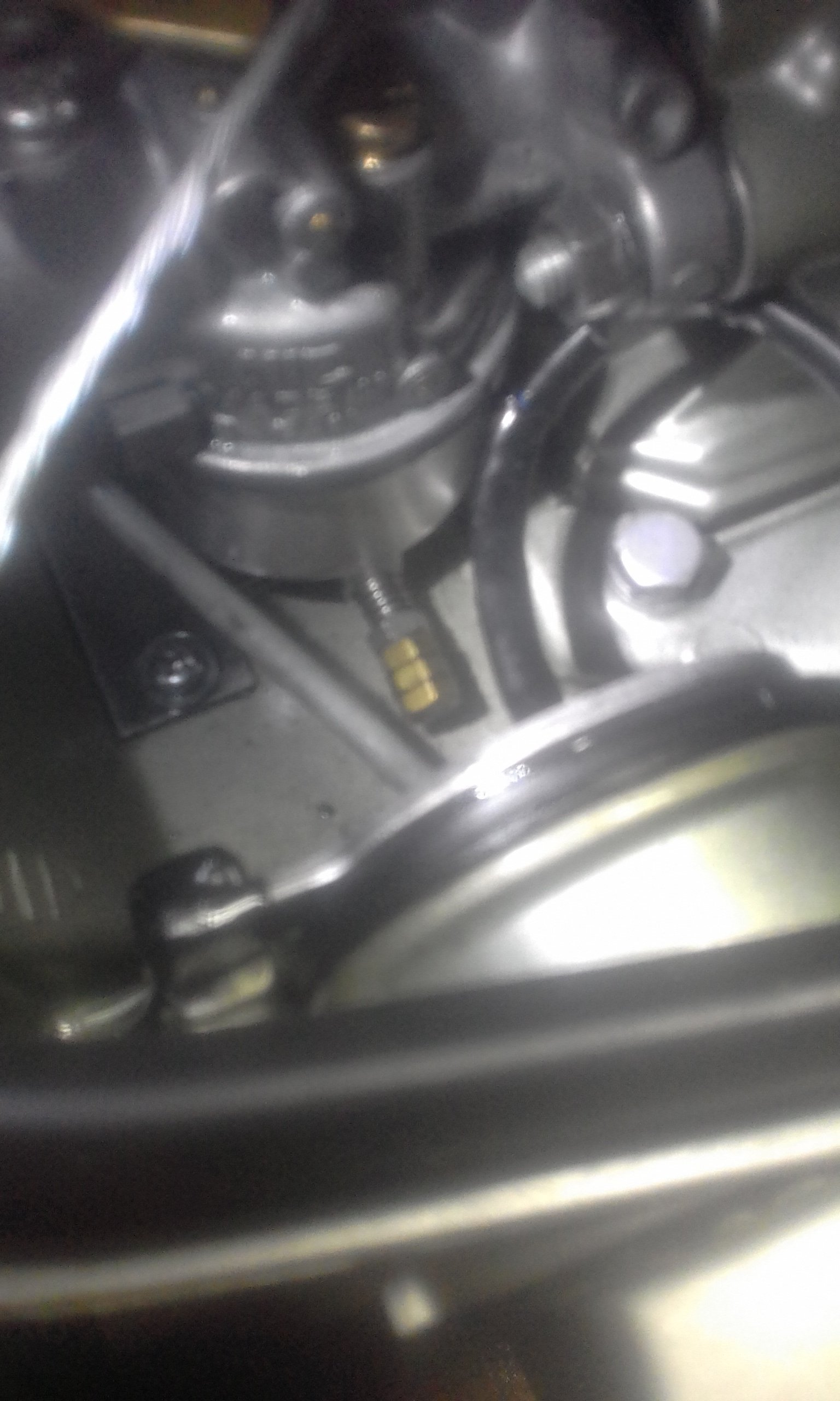

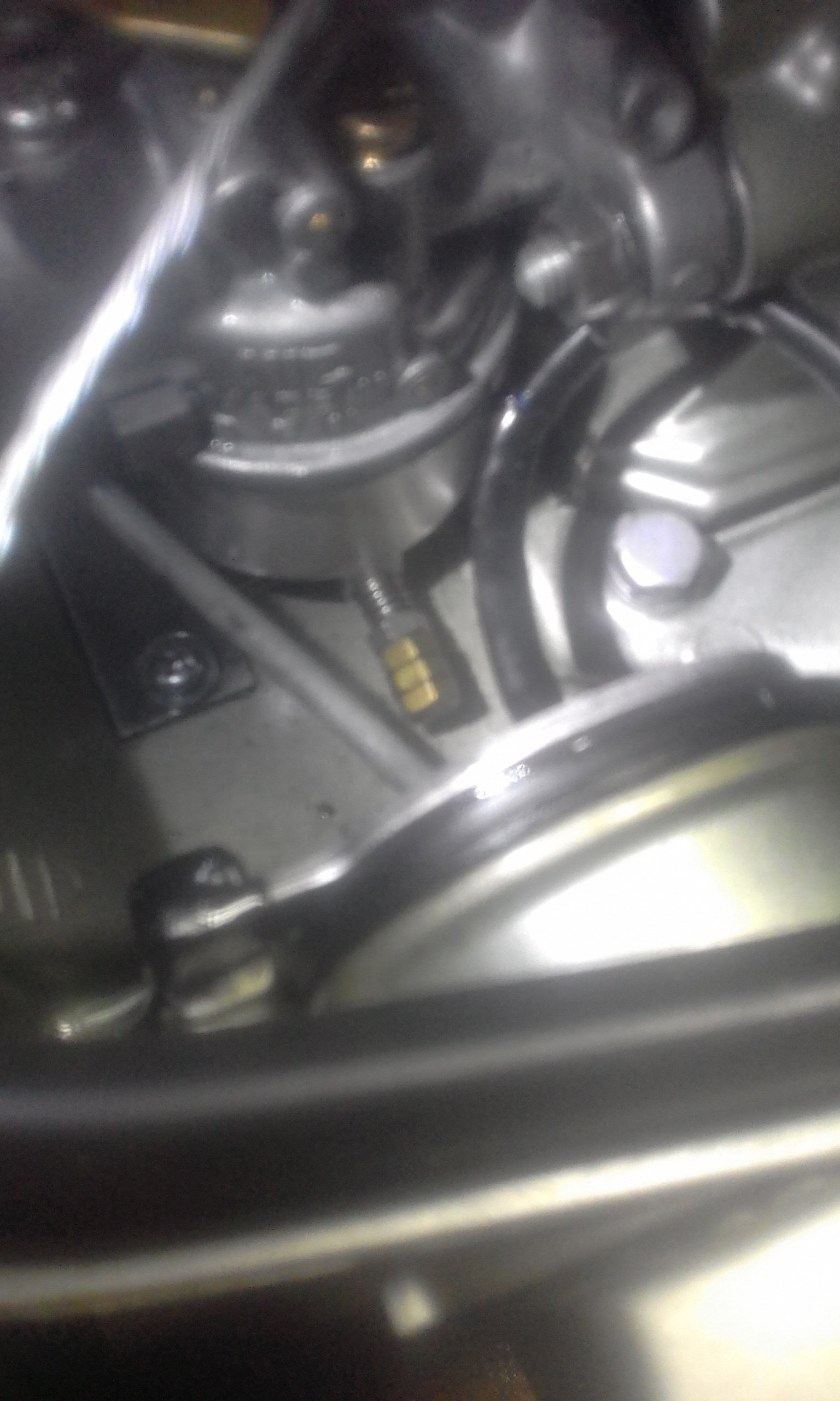

Всем привет ! Буду дальше развивать данную тему . Вопросы по карбу : 1 . Что это за винт ? Находится внизу поплавковой камеры .20180904_193026.jpg 20180904_193034.jpg По внешнему виду винт регулировочный , т.к. с пружиной.

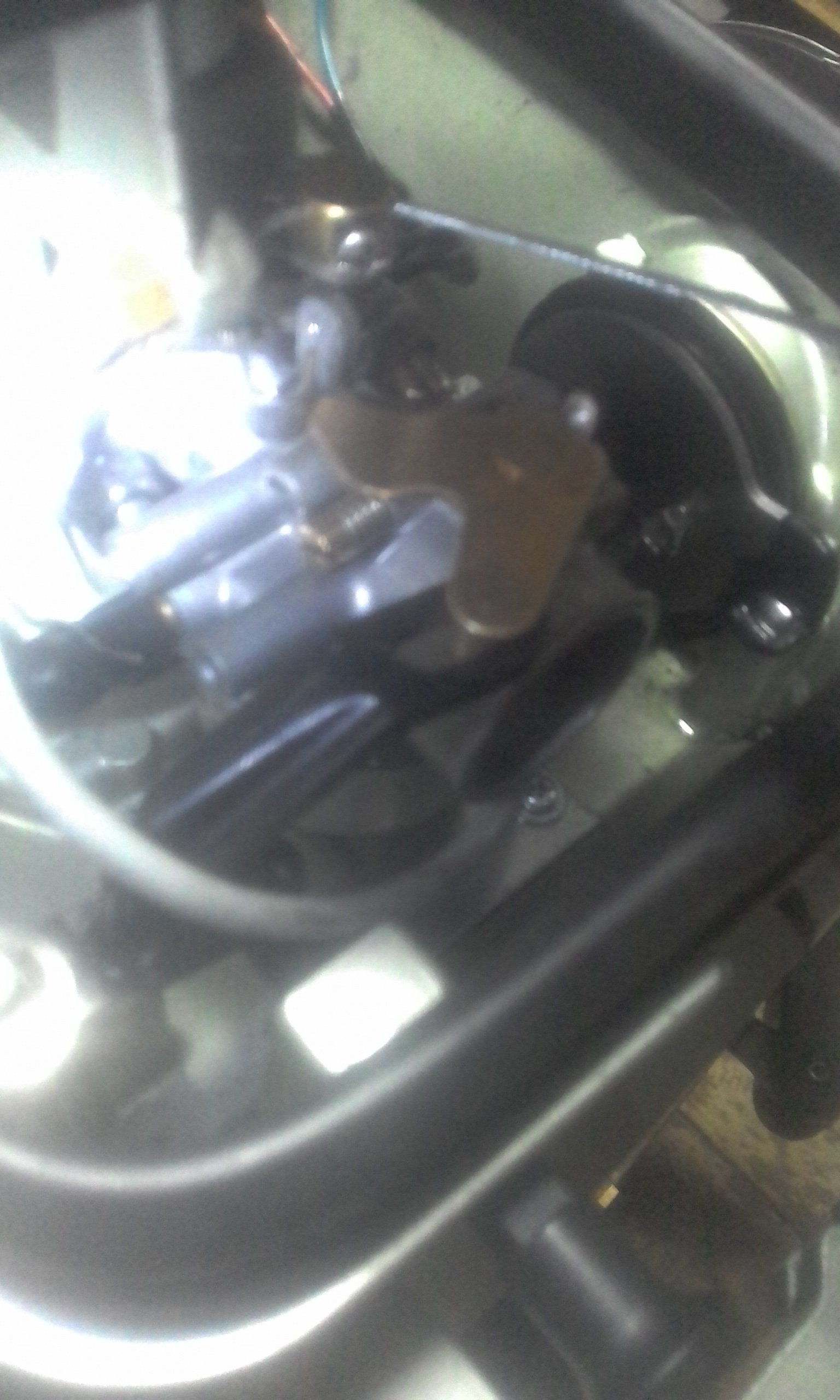

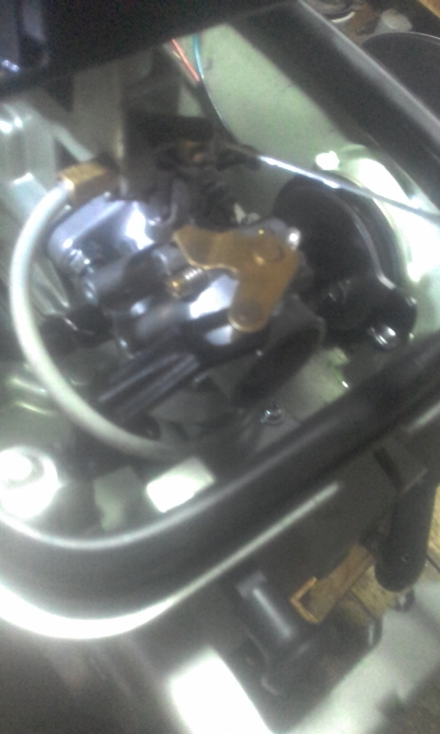

2 . Регулировочный винт в верху карба , за воздушной заслонкой ( подсосом ) - это винт количества смеси ? 20180904_193106.jpg20180904_193119.jpg или всё же качества ? Ещё нашёл винт регулировки положения Д.З. ( может это он винт кол-ва смеси ? ) На фото его не видно .

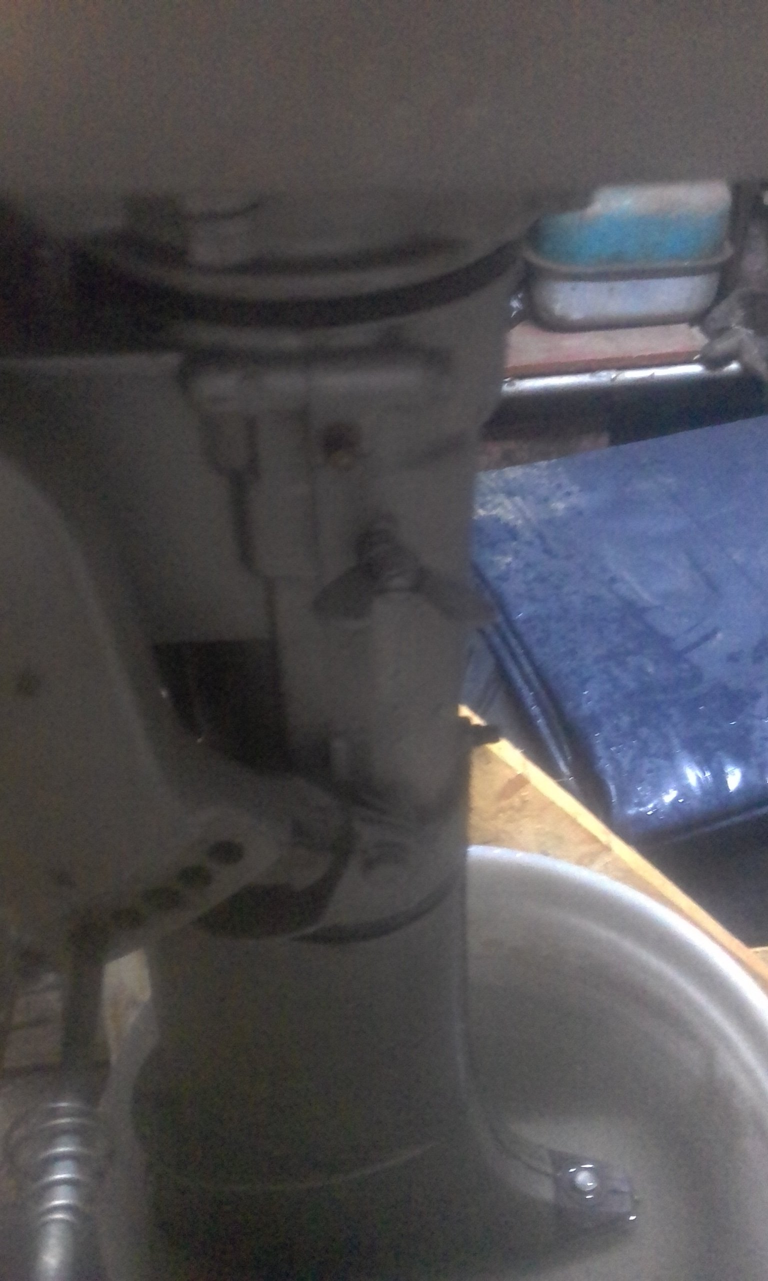

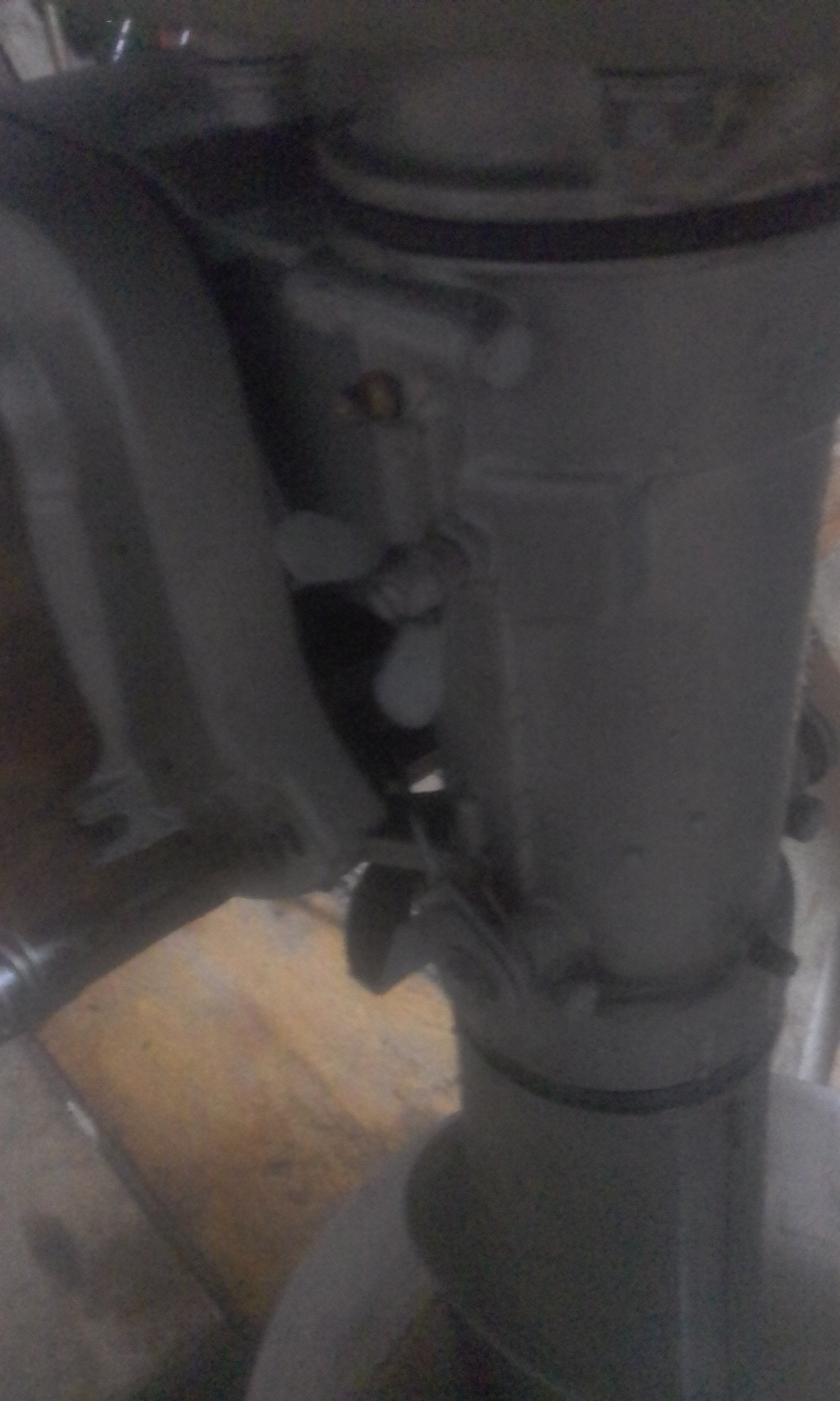

И ещё 20180904_194749.jpg20180904_194800.jpg это что за "барашек" на сапоге ?
Двиг заводится чаще всего с подсосом , на холостых работать отказывается , при подгазовке хочет заглохнуть , что ему и удаётся сделать . Как будто бензина не хватает .

jumbo
14.08.2016
34
Якутск
Крым, Магеллан 3500
Suzuki DT-30, Suzuki DT-15
это по-моему стравливающий клапан избытков топлива при неисправной игле или западании поплавка. а винтом наверно регулируется усилие, при котором это клапан открывается.

Это сегодня заводил . Двиг в разнос немного работает . Заводится либо с подсосом либо с "газом" на половину . Х.Х. не регулируется . В баке бензин есть , через трубки протекает. Что может быть ? Игла ? В любом случае карб снимать .

Ну что ж , продолжим .Вот и вот . Не сочтите за рекламу продукции LAVR . Купил очиститель карбюратора ЛАВР ( 170 р ), снял и разобрал карб, прочистил . Разобрался в принципе работы и регулировки данного карба ( микуни когио ) . Собрал и инсталлировал его на место . Вуаля : холостой ход есть ! Карб регулируется . Пока без тахометра ( уже куплен - 990 р.) . Двиг заводится не с рывка , а с потяжки . Надо ещё свечку новую поставить и винт с шагом 8".
И ещё небольшая проблемка нарисовалась : не смог открутить пробки редуктора .
