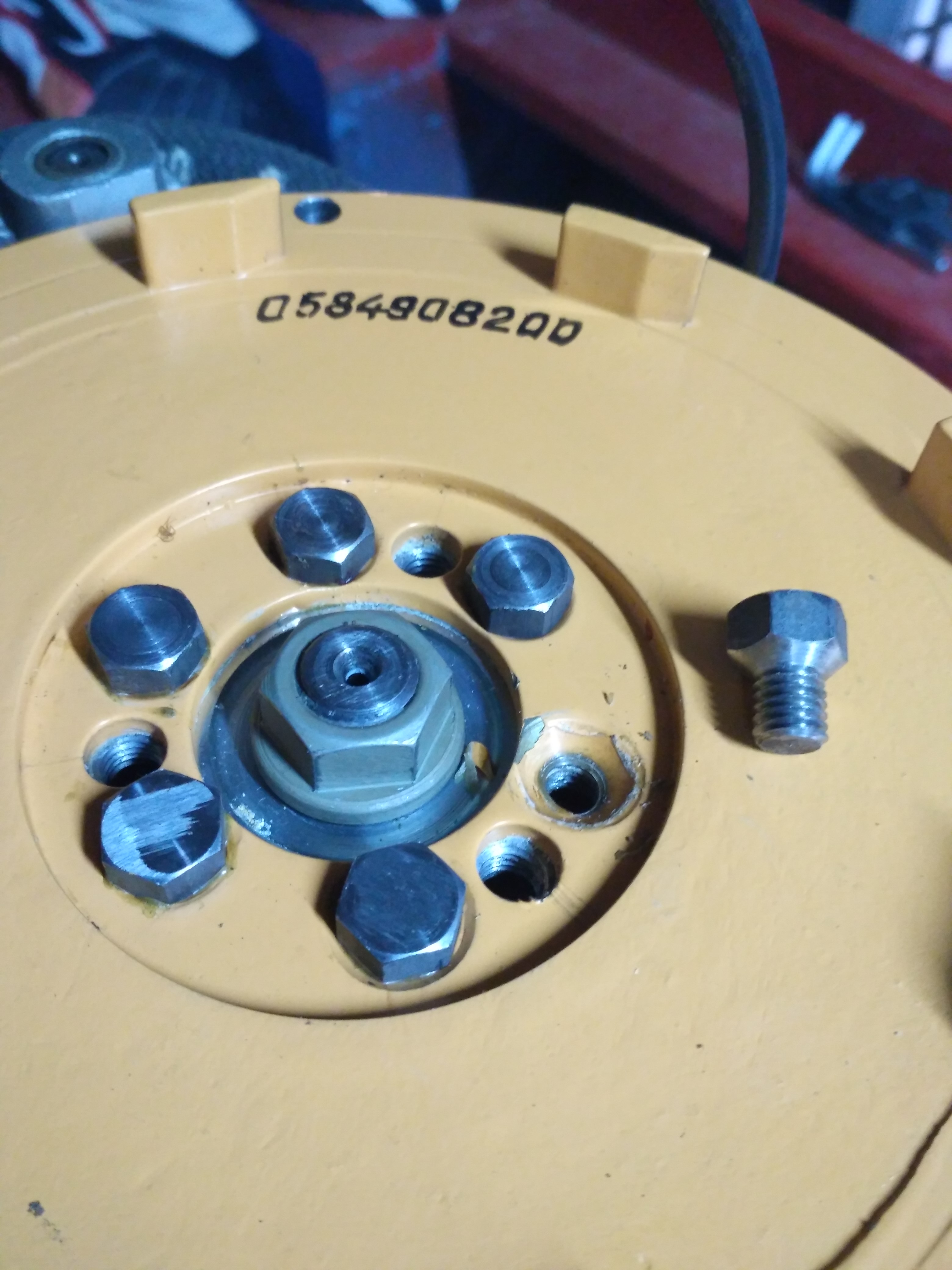

Теперь по сути вопроса. Про маховик и ротор. Не писал я , что не устраивает меня штифтование. Я писал, что оно имеет к прочности соединения деталей отдалённое отношение.
Штифты нужны, но для другого.
или ты мне тут посчитаешь при каких условиях всё-таки сорвёт болты. Сомневаюсь.
А вот это зря. Расчёт это элементарный, буквально в две строчки, и это сделает любой человек, изучавший сопромат. Это и говорит о том, что с механикой ты не знаком, но вот советуешь что-то, оцениваешь...
А теперь вникай, если интересно.
Имеем соединение ротора зажигания с маховиком. Соединение осуществлено шестью болтами и двумя штифтами. Приложенная нагрузка - кручение.
В такой ситуации нужно выполнить несколько видов расчётов.
1. Болты на срез.
2. Отверстия под болты на смятие.
3. Штифты на срез.
4. Отверстия под штифты на смятие.
5. Просчитать момент трения между ротором и маховиком.
Все эти расчёты простые и вполне уместятся на одной страничке тетрадного листа. Надо только знать, из какого материала сделаны эти детали. Сложность не в этих расчётах - это элементарщина. Сложность в определении действующих нагрузок. Как определить наибольшее усилие, проворачивающее ротор относительно маховика? Что надо выдержать? Максимальный крутящий момент двигателя? Так он тут не приложен. Пик крутильного колебания? Максимальное мгновенное угловое ускорение маховика? Да, это есть. Какая-то динамическая нагрузка? А какой её принять? Стартер тоже какую-то нагрузку даёт при пуске, но это мелочь. Или соединение должно выдерживать удар винта о подводное препятствие? Ведь при этом и маховик резко останавливается обратным ускорением.
Если будет известен максимальный момент, проворачивающий ротор относительно маховика, с расчётами - никаких проблем. Расчёты на трение, срез, смятие - очень простые.
Весь фокус в том, какой момент надо выдержать. Это и есть краеугольный камень в этом деле.
Я, как инженер-механик, могу обойти этот камень. И выйти на нужный момент. Схитрить. Есть разные способы. О них писать не стану - это уже не для любительского лодочного сайта.
Да, о штифтах.
Ротор зажигания - немецкая деталь, отбалансированная производителем. Теперь эту деталь соединяют с большим маховиком, который тоже обязательно нуждается в балансировке. Делается это в собранном виде, в сборе маховик и ротор. При этом надо достаточно жёстко зафиксировать эти детали между собой. Что и делают штифтами.
Однако можно маховик отбалансировать и отдельно от ротора, а затем их соединить. При этом проблема - их соосность. Её можно достичь технологическими способами.
Кстати, ничто не мешает сделать проверочный расчёт. Отплясать от размеров. И выйти на крутящий момент между ротором и маховиком. Снимаем размеры, узнаём материалы, и делаем расчёт.
Для среза штифтов - такой момент.
Для смятия отверстий штифтов - такой момент.
Для среза болтов - такой момент.
Для смятия отверстий под болты - такой момент.
Для преодоления трения - такой момент.
Сравнить, и сказать - нужны там штифты для восприятия нагрузки, или это капля в море. Вот, Миш, тебе и карты в руки. Проделай это всё. И поделись результатами. Это будет весомо и серьёзно. Не надо будет гадать о полноценности решения. Будет точный расклад.

Пардон, был в отъезде.
Провокатор - ??? Вовсе нет. Есть вопросы, имеющие короткое обсуждение. Есть - более длинное.
"Болты на срез" + "Штифты на срез" = очень крепко,
Именно так. К примеру на первых моторах болты крепления маховика были не М8, а М6. И их именно срезало. Штифты при этом сминали отверстия в маховике. Всё происходило чётко по науке.
Любое резьбовое или штифтовое, или шпоночное соединение рассчитывается, в основном, на срез и смятие. На срез - если имеют место поперечные силы, касательные напряжения. На смятие - при наличии нормальной силы. Это азбука конструктора.
"Расчёты... - очень простые",
Конечно. Одна формула - на срез, одна - на смятие. Формулы практически однотипные. В каждой формуле - четыре составляющих:
1. Допустимые напряжение по срезу или смятию для материала. Справочные данные.
2. Действующая сила среза или смятия.
3. Количество поверхностей среза или смятия.
4. Площадь среза или смятия.
Чтобы просчитать срез, силу среза делим на произведение площади среза на количество поверхностей среза. Получаем расчётное напряжение среза. Касательное напряжение. Буквочкой "тау" в сопромате обозначается. Сравниваем с допустимым, делаем выводы.
Чтобы просчитать смятие, делим силу смятия на произведение площади смятия на количество поверхностей смятия. Получаем расчётное напряжение смятия. Нормальное напряжение. Буквочкой "сигма" в сопромате обозначается. Сравниваем с допустимым, делаем вывод.
Делим допустимое напряжение на расчётное - получаем коэффициент запаса прочности. Сравниваем с нормативным для данного вида соединений.
Что тут сложного??? Если это сложно, то что тогда просто?

будь ты хоть трижды гением механики,
Увы, я точно к таковым не отношусь. :(
Но теперь когда у пользователя сорвало затяжку болтов, как он их отцентрирует???
Теперь понятно, что тебя смущает.
Тут я вынужден уйти в область предположений. Автор отдавал детали на восстановление на завод после 2014 года. А я не в курсе, какие конструктивные решения там применяют сейчас, и мне некому этот вопрос задать.
Однако можно предположить, что если от штифтов отказались, и нынешние кураторы мотора с головой дружат, то центровка осуществлена как-то иначе, без штифтов. К примеру с помощью проточек в маховике и посадочного диаметра в эту проточку на роторе. Вполне подходящий вариант при точном исполнении и штифты не нужны.
Но это - лишь моё предположение, и не более того.

По поводу центровки- на маховике есть проточка, на роторе выступ. Кроме того эти шесть болтов имеют конусную головку, а на маховике конусная проточка под каждый из них. Особо маховик никуда не сместишь. Поставил все на локтайт. Посмотрим как будет работать.
По поводу штивтов- думаю их не поставили, потому что пользы от них никакой. Как только болты прослабли- штивты в лушем случае вылетают, а в худшем- опускаются вниз и «привет» ротор и катушки. Так у меня и было в первый раз. Недавно перечитывал тему «МС-40. Обсуждение» там человек тоже писал, что у него один из штивтов начал проваливаться.
Миша, а я предположил-то правильно. И это было не трудно сделать - простое, логичное, технологически легко реализуемое решение.
Есть ещё аргумент в пользу именно такого решения. Оно за собой тянет балансировку только маховика. Ротор балансировать не надо. Его немцы балансируют. А это даёт преимущество в эксплуатации. Если нужна по каким-то причинам замена ротора (например с магнитами или пластмассовым сепаратором что-то случилось, или с резьбами или конусной частью, или шпоночным пазом), то раньше была замена только в паре с маховиком. Платишь за две детали. Теперь это не нужно - при раздельной балансировке детали можно менять раздельно. Платишь за одну.
Опускание штифтов - реально существующая проблема. И последствия этого для статора плачевны. Тут Svm совершенно прав. Переход на новую конструкцию соединения "ротор-маховик" считаю весьма толковым. Если это реализовали ребята из уже нового состава, аплодирую. Хотя это могли быть и наработки старой команды. Выясню. Это я могу сделать.
Плоскость соприкосновения ротора и маховика тоже?
Вот этот текст имеет ценность, но как он применим к автору темы неясно. Есть там это технологическое решение для соосности или нету.
Ответ получен?
Моторсичевцы всё сделали правильно - штифты в топку, раздельная балансировка, центрирование проточками. Узел явно стал лучше.

Svm, вопрос есть, как часто ходите с разряженным аккумулятором (какое напряжение до поездки)? И какая средняя длительность отдельной поездки? И так для себя, если будет интересно, когда соберёте всё и проверите, после покатушки как только мотор заглушили, коснитесь тела ротора и маховика, оцените нагрев. И в ту поездку, когда зашумел, аккумулятор был разряжен при выезде?
Я хоть и не механик, но при нагреве не только усиливается прижим при расширении металлов, но и резьбы ослабляются. А на роторе стенка с резьбой тонковата, сколько там? мм 6 - 8? Это так, предположение.

Аккумулятор в норме. Хожу на лодке в основном по выходным. Так вот после недели простоя напряжение на аккумуляторе насколько помню порядка 12,7. Средняя длительность отдельной поездки- около 30 мин. В ту поездку аккумулятор был также в норме. Нагрев ротора и маховика проверю - отпишусь. Нагрузки на электрическую систему тоже нет- эхолот, зарядка для телефона, очень редко помпа и навигационные огни. Толщина стенки ротора- не более той что вы указали, резбовая часть болта - около 10 мм.

Миша, человек выложил видео работы с посторонним звуком. И ты, и я, смотрели и слушали одно и то же видео. Мы были в равных стартовых условиях.
Каждый из нас предположил, какая неисправность является причиной и что надо делать.
Ты написал свой вариант. Твой вердикт - снимать редуктор.
Я написал свой вариант. При разборке контроль болтов и шпонки маховика.
Мотор был вскрыт и причина звука была точно установлена.
Всё, как написал я. Ничего из того, что написал ты. Вот это и есть разница между нами. Без всякого словоблудия.;) Или про редуктор - это тоже не подумав.

Был вопрос по толщине стенок. В маховике отверстие длиной 4 мм я намерил, резьба длиной 6 мм. Резьба - М8.
Svm написал, что болты какие-то у него другие, конусные. Гляну в мотор 2013 года. Интересно, что там. И посмотрю, есть ли штифты.
MIK
контр-адмирал
18.08.2012
2 619
840
Миша
Разные
Разные
Последний мотор, выпущенный до остановки производства - у меня.
Его фото. Штифтов нет. Конусные нижние поверхности шляпок болтов. Конусные посадочные поверхности в маховике под эти шляпки. Значит это ещё при старой команде внесли изменения в конструкцию.
Спасибо этой теме. Проверил затяжку. Затянуты были не очень. Подтянул. Подтянулись примерно градусов по 10. Резьбы на заводе установлены на локтайт.
Может в ослаблении краска виновата? Довольно часто встречающаяся в технике проблема - краска между сжимаемыми поверхностями.
