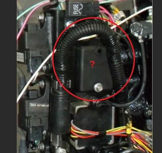

может регулятор макс. оборотов ))) глючит . Если стоит попробуй отключи и без него прокатись. Только с газом сильно не усердствуй

где находится этот регулятор мах оборотов и как его отключить или заменить.

это на 2005 года огранечитель оборотов у вас может быть другой

А где он стоит?

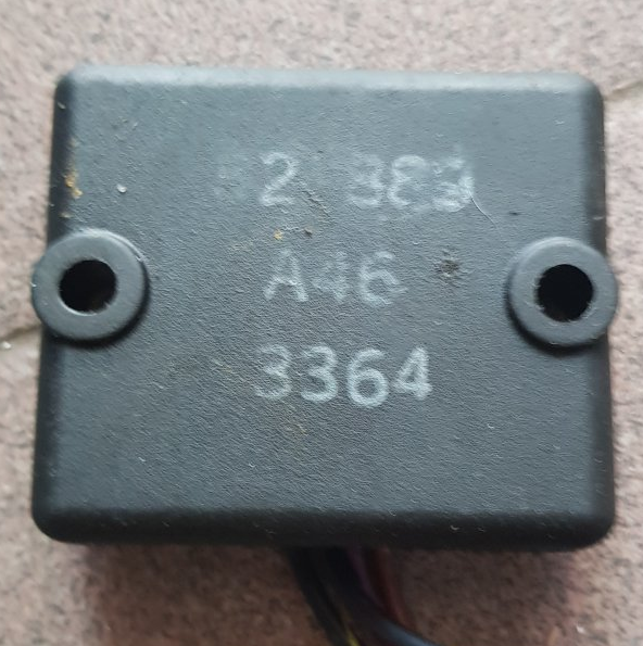

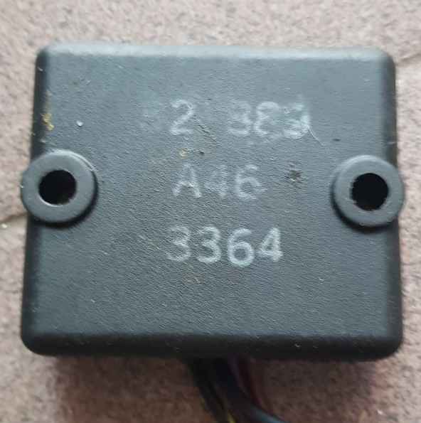

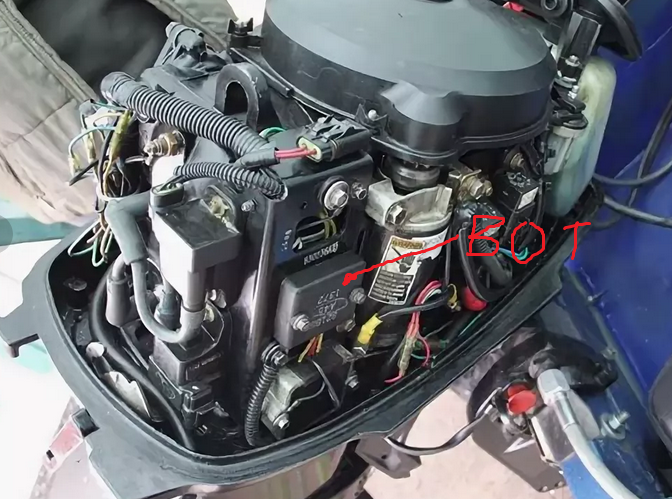

Фото 60ки 3 цил. первое что нашёл на 2 цил там же . Повторюсь что это на моторах 2005 года на вашем может и нет такого

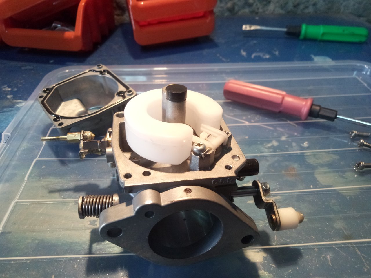

Всём привет. Аналогичная ситуация. Мотор Меркурий ME30E. 2х тактный. Копия тохатсу. Владею им первый сезон. Мотор новый с коробки. Прошёл обкатку по правилам. В общем отдельная тема, это ощущение что мотор не выдаёт свои 30 сил. Это отдельный разговор и правильная навеска мотора на лодку и правильный винт и т.д. А по поводу плавающих оборотов, у меня такая же история. Нажимаешь газ в пол, обороты 5300, едешь 3-5 мин и обороты сами падают на 4900, (перегазовка не помогает) потом дальше едешь 2-3 мин и обороты сами становятся опять 5300 и потом картина повторяется с разной периодичностью всю дорогу.
Motor86rus
09.05.2019
100
Сургут
Обь-М
Mercury 30E

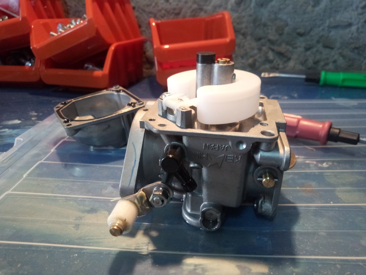

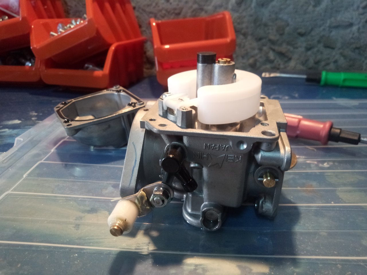

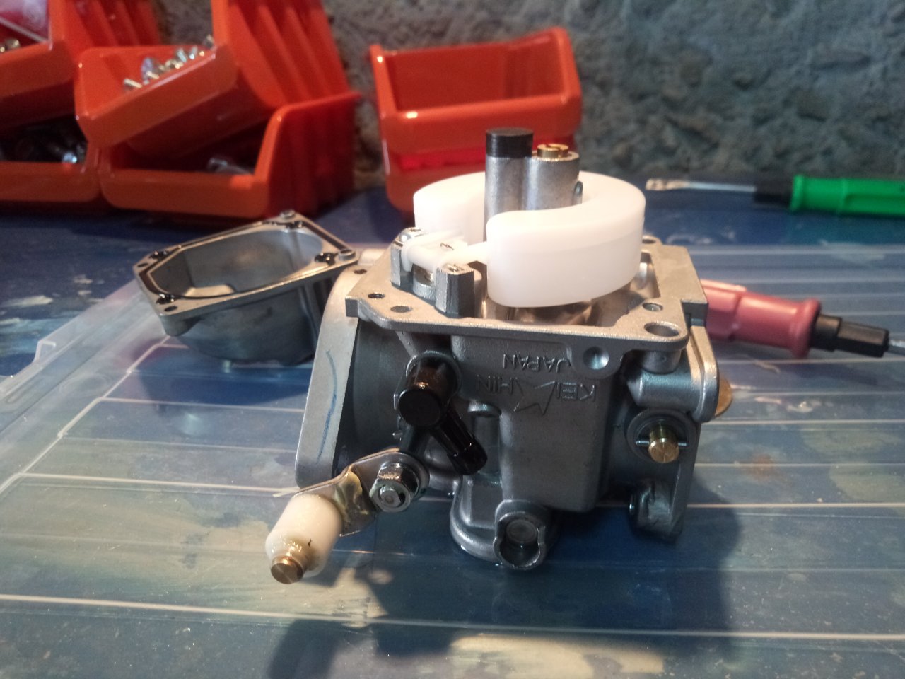

Не нравится мне так ездить. Разобрал карб. Посмотреть на поплавок. Он немного опущен и нет точного горизонта с плоскостью карба. Возможности настройки уровня поплавка вчера не увидел. Сегодня ещё буду смотреть.
