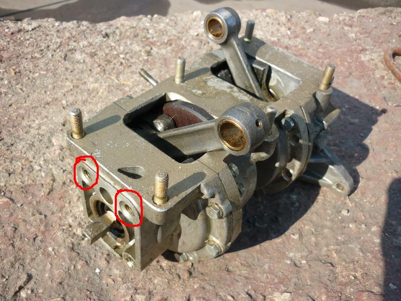

Фото не моё из интернета, своё сейчас не сделать двигатель на даче, там я только в выходные буду. В общем просверлил я дырки в этих заломах и вместе с заглушками, которые с резьбой на фото выделены, постукиванием по отвёртке, которую не жалко, выкрутил. На место закрутил другие, которые взял с нижней крышки от ненужного картера ( крышку немного повредил, чтобы заглушки сильно не портить).

Я так и сделал, выкрутил эти футорки вместе с обломышами болтов предварительно немного их высверлив, чтобы можно было цепляться для их откручивания путём постукивания по отвёртке(ненужной) слегка её заточив например, как я и сделал, вкрутил потом другие от второй крышки. И ещё я эти футорки сначала немного отмачивал ВД-40.

Эти два заломыша от винтов впотай с нижней стороны поддона. Они особо не силовые. Были случаи когда они выкручивались и мотор работал без изменений. Можно было и забить на них. При сборке только поосторожнее надо, чтоб не сдвинулся мотор относительно поддона, ведь он на одном винте, пока не установишь поддон на дейдвуд, будет держаться.
