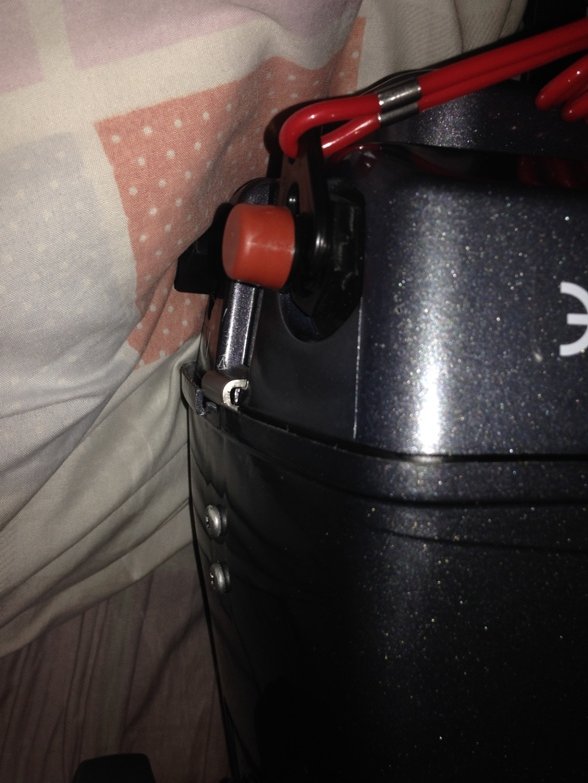

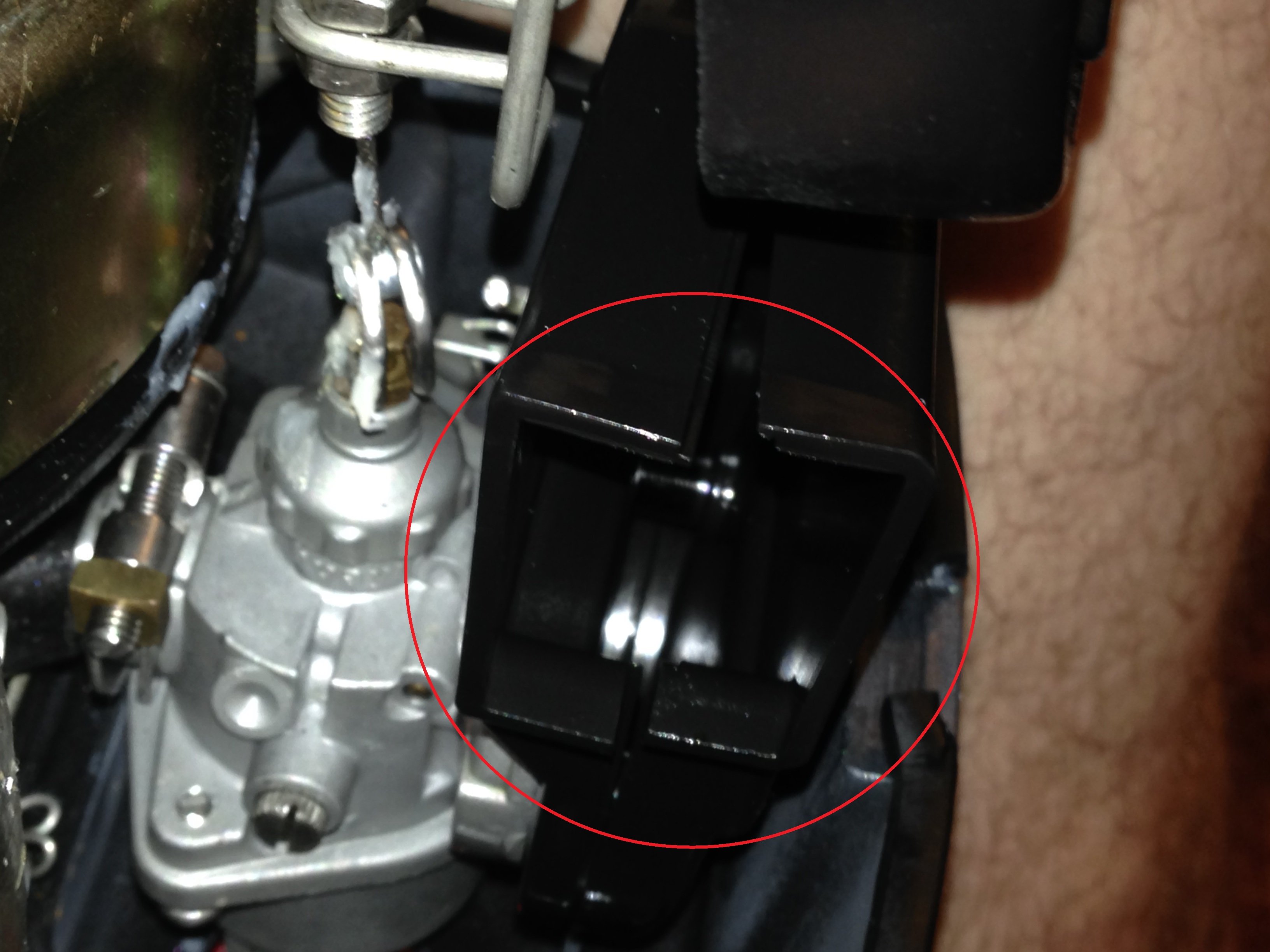

Приобрел мотор Sea-Pro T 2.6 S. Так как это мой первый мотор, то у меня есть ряд вопросов, которые остались даже после прочтения инструкции. буду благодарен за помощь.

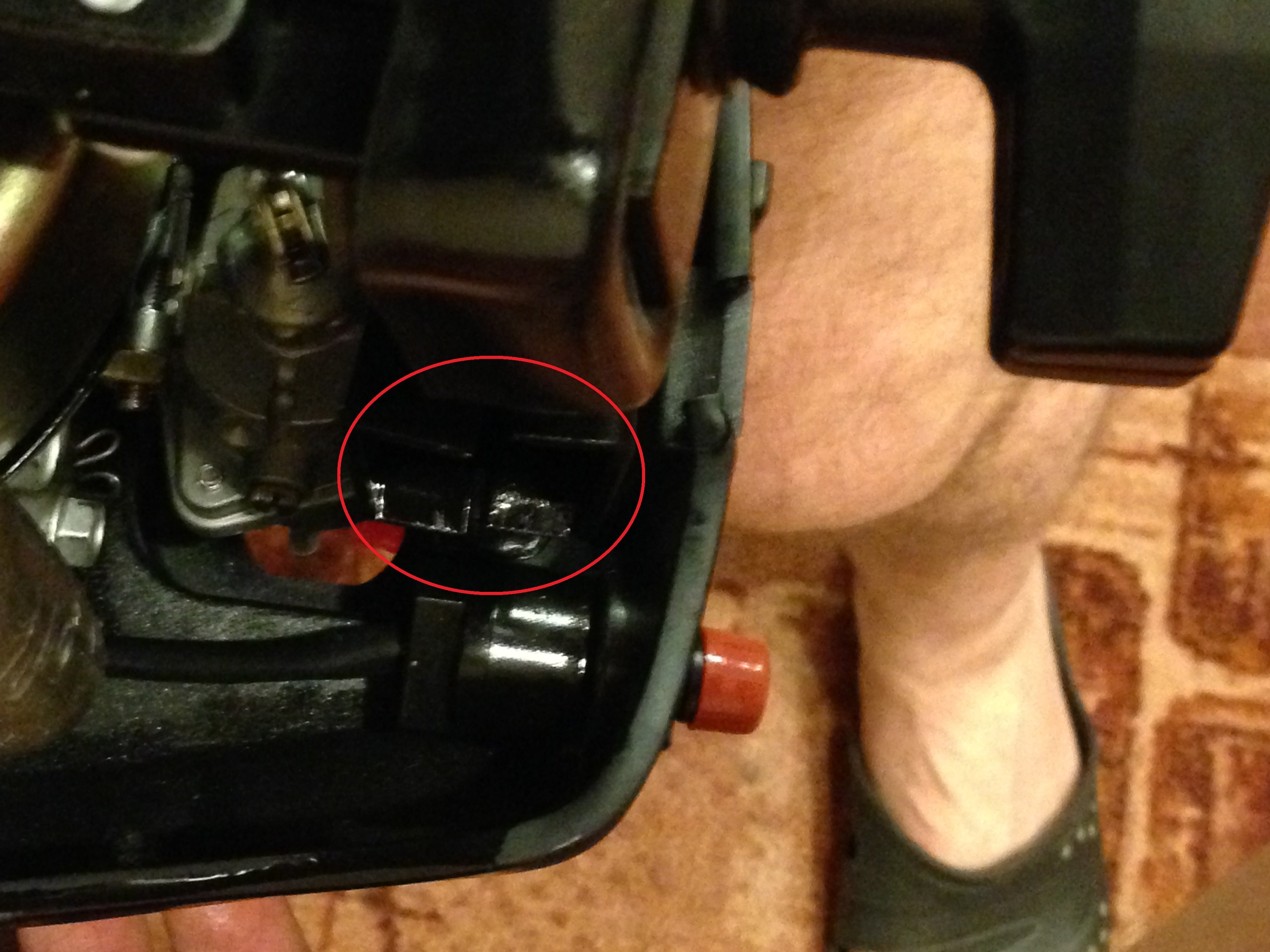

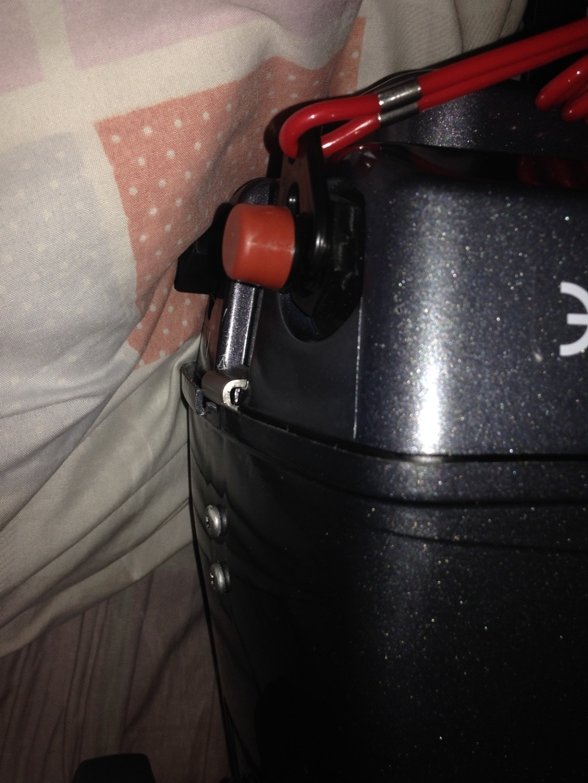

1. Кнопка выключения двигателя (фото "Остановка двигателя"). К ней крепится тросовый талреп. Вопрос - чтобы выключить двигатель, я могу нажать на кнопку при прикрепленном талрепе или должен сначала вытащить пластинку талрепа с кнопки и только потом на нее нажать.

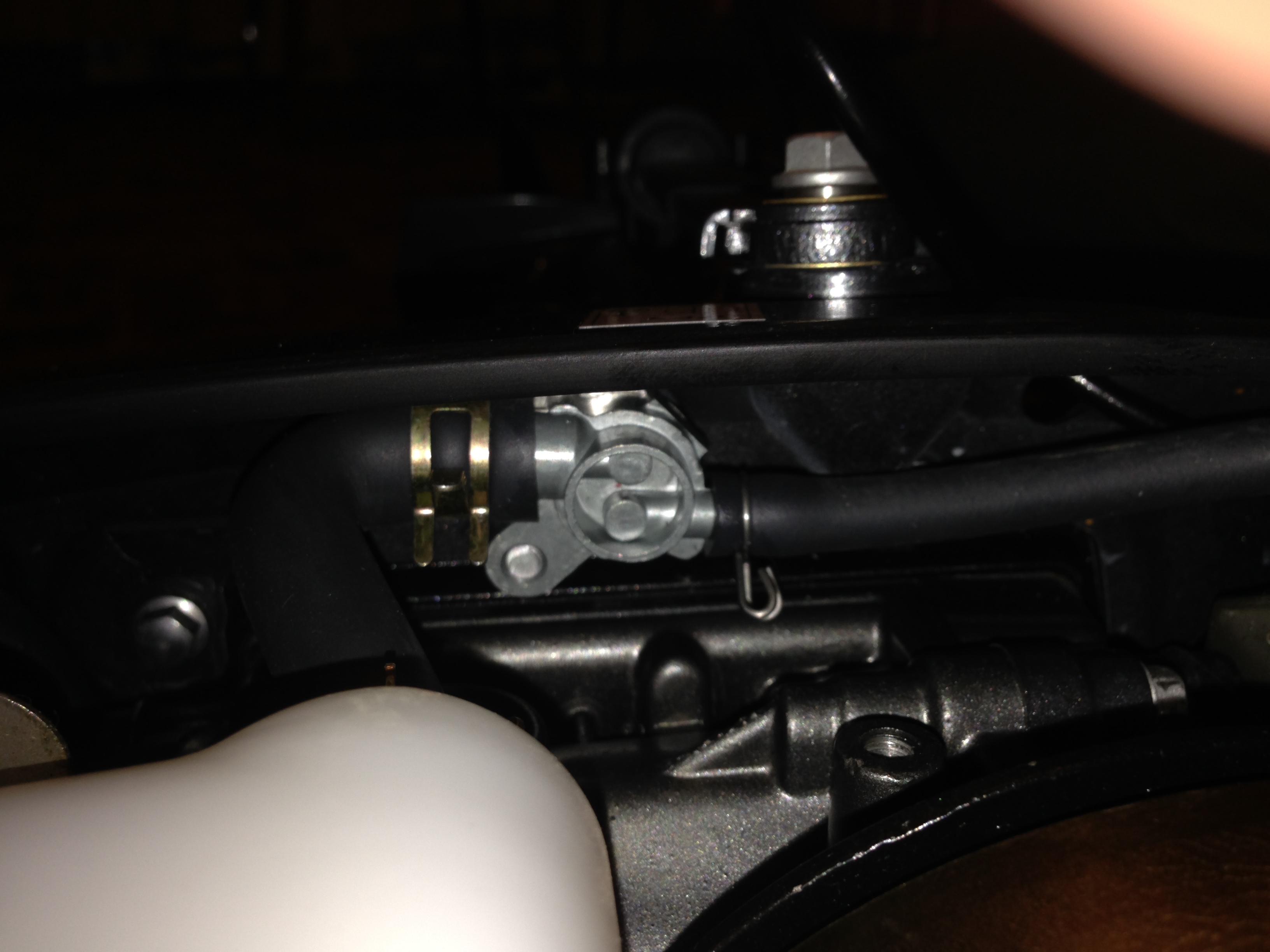

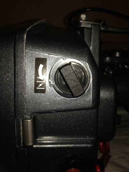

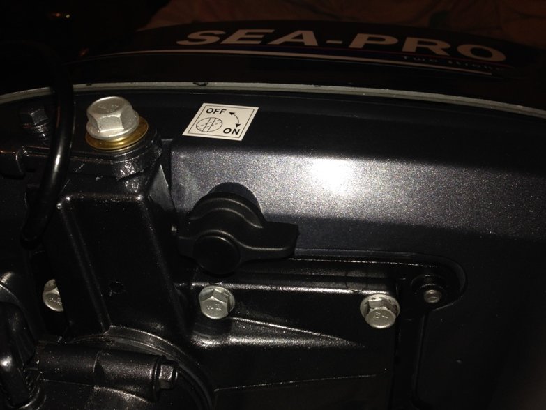

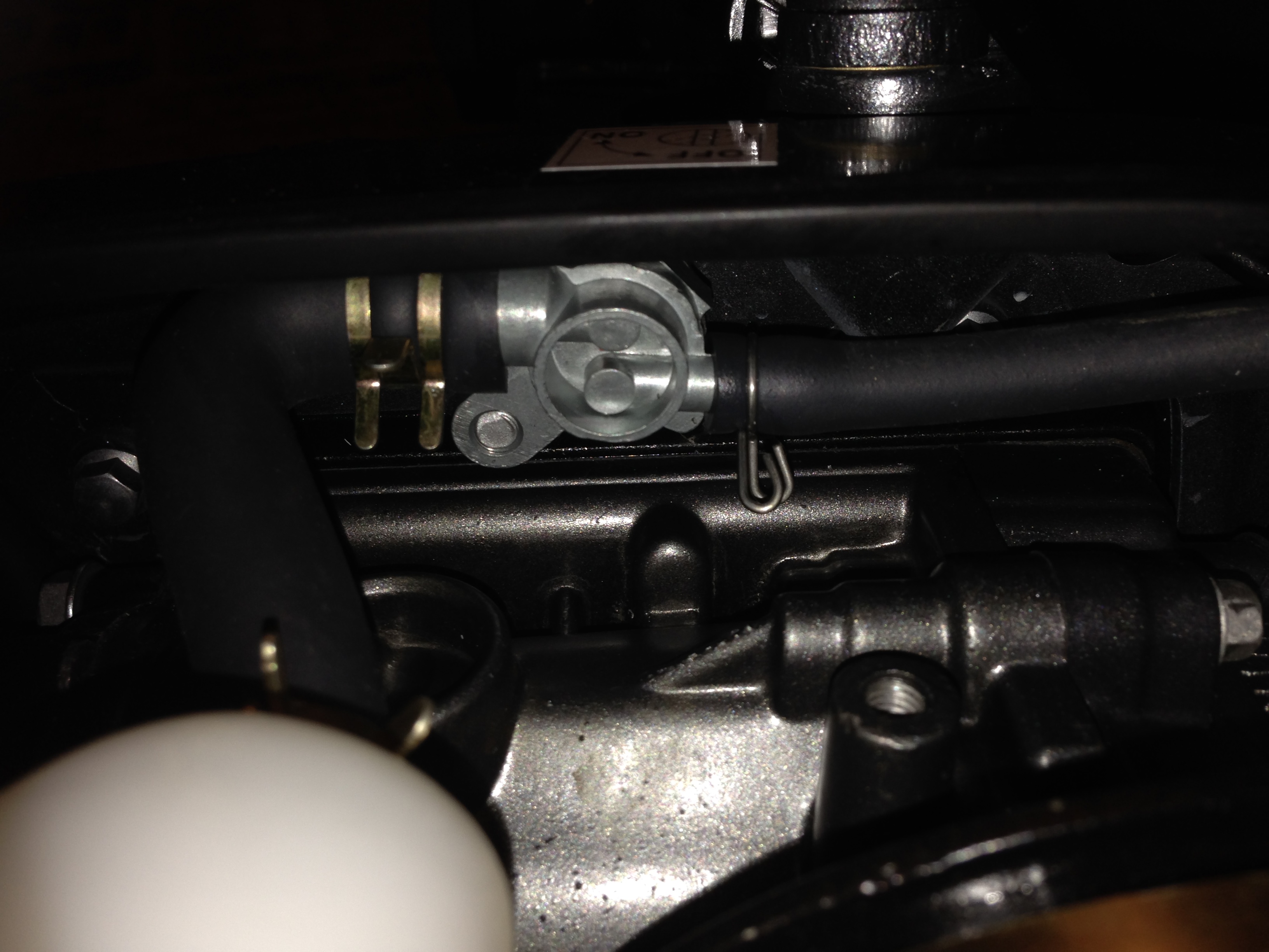

2. Подача топлива (фото "Подача топлива"). Может я что-то не понимаю, но судя по схеме, которая выше переключателя подачи топлива (ближе к "макушке" мотора), чтобы перекрыть подачу, я должен повернуть переключатель перпендикулярно тому состоянию, которое изображено на фото. Но именно в этом состоянии он был при покупке. Получается, что в первоначальном состоянии переключатель включен. То есть вопрос - в каком состоянии находится переключатель на фото и как его перевести в противоположное состояние.

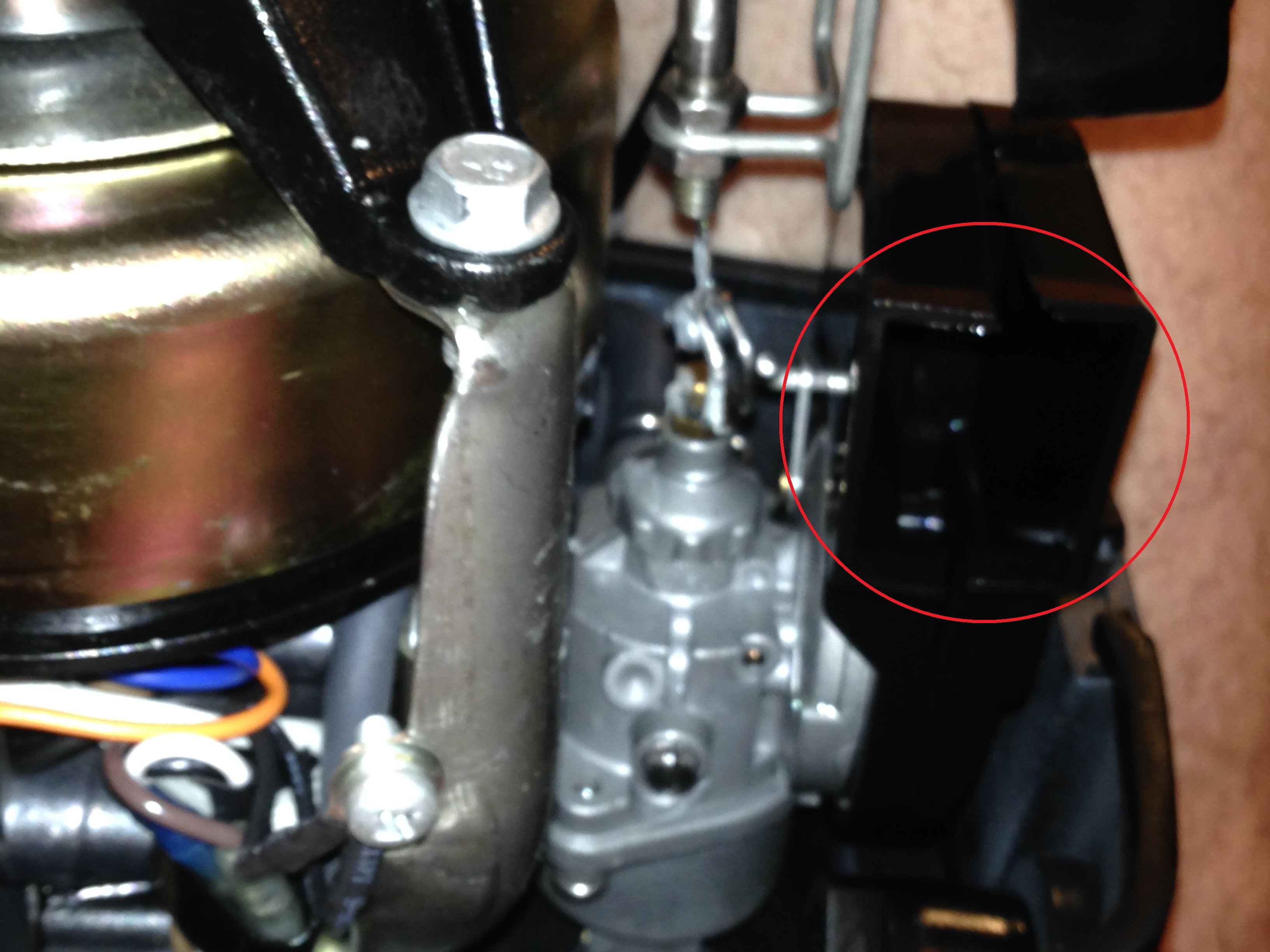

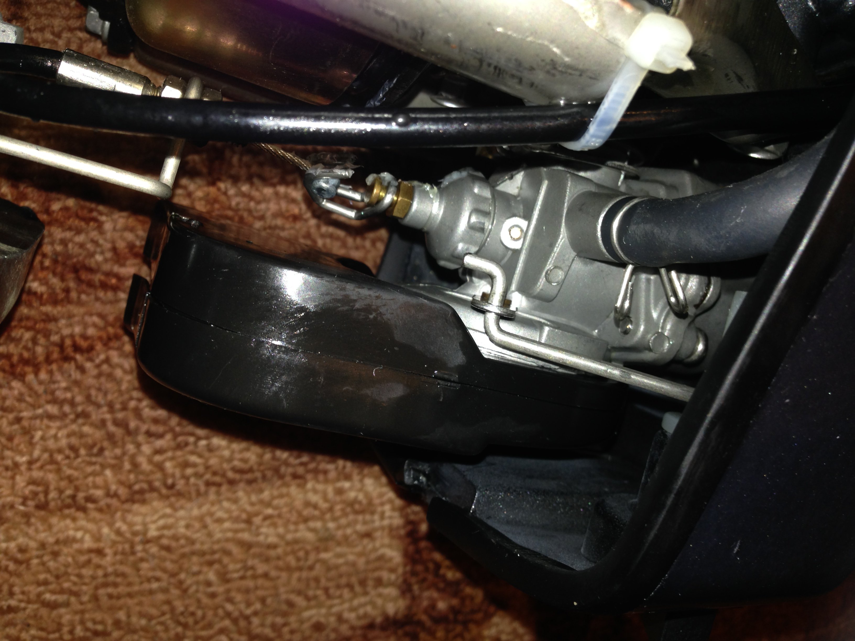

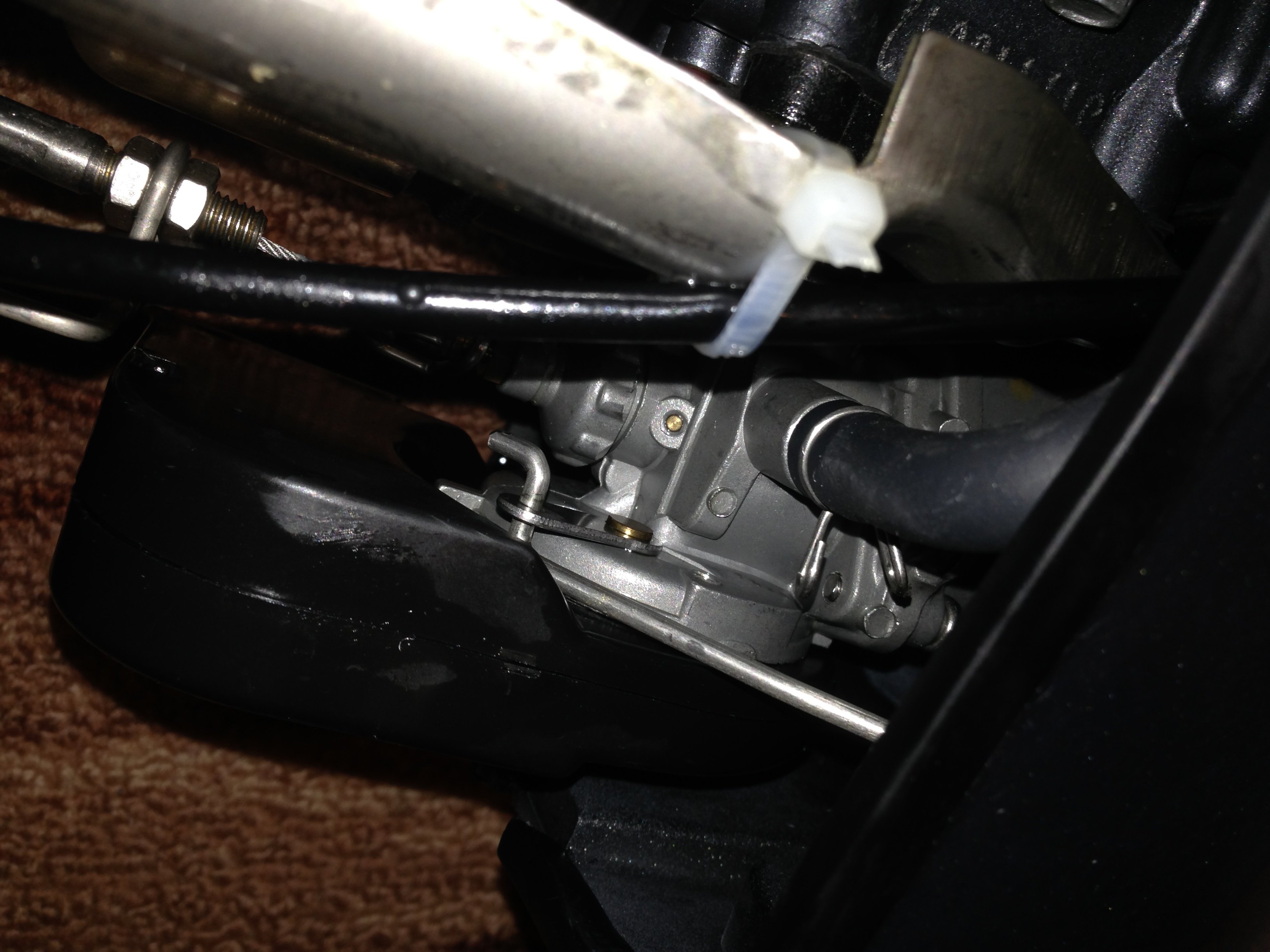

3. Заслонка карбюратора (фото "Заслонка карбюратора"). Я правильно понимаю, что чтобы включить подачу смеси для запуска двигателя, я должен повернуть переключатель из положения на фото против часовой стрелки.

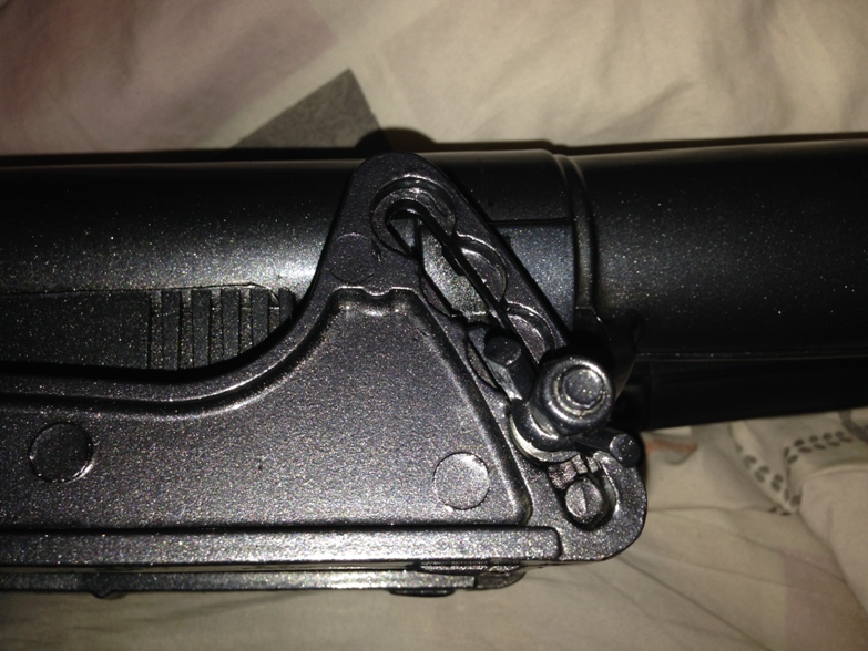

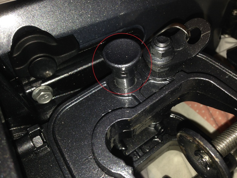

4. Дифферентовка. Вообще непонятно как делать. В инструкции написано - вытащите прут угла дифферента из кронштейна и переставьте в другое отверстие (фото "Прут угла дифферента_1"). Но у меня не получается полностью вытащить прут, только свободный ход в отверстии делает. И еще держатель (выделен красным на фото "Прут угла дифферента_2") опускается на сантиметр вниз на "ноге" мотора.

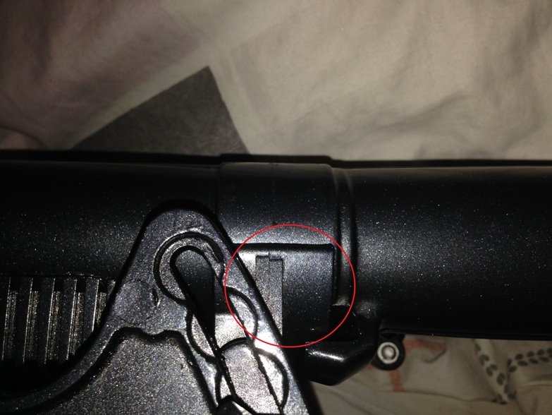

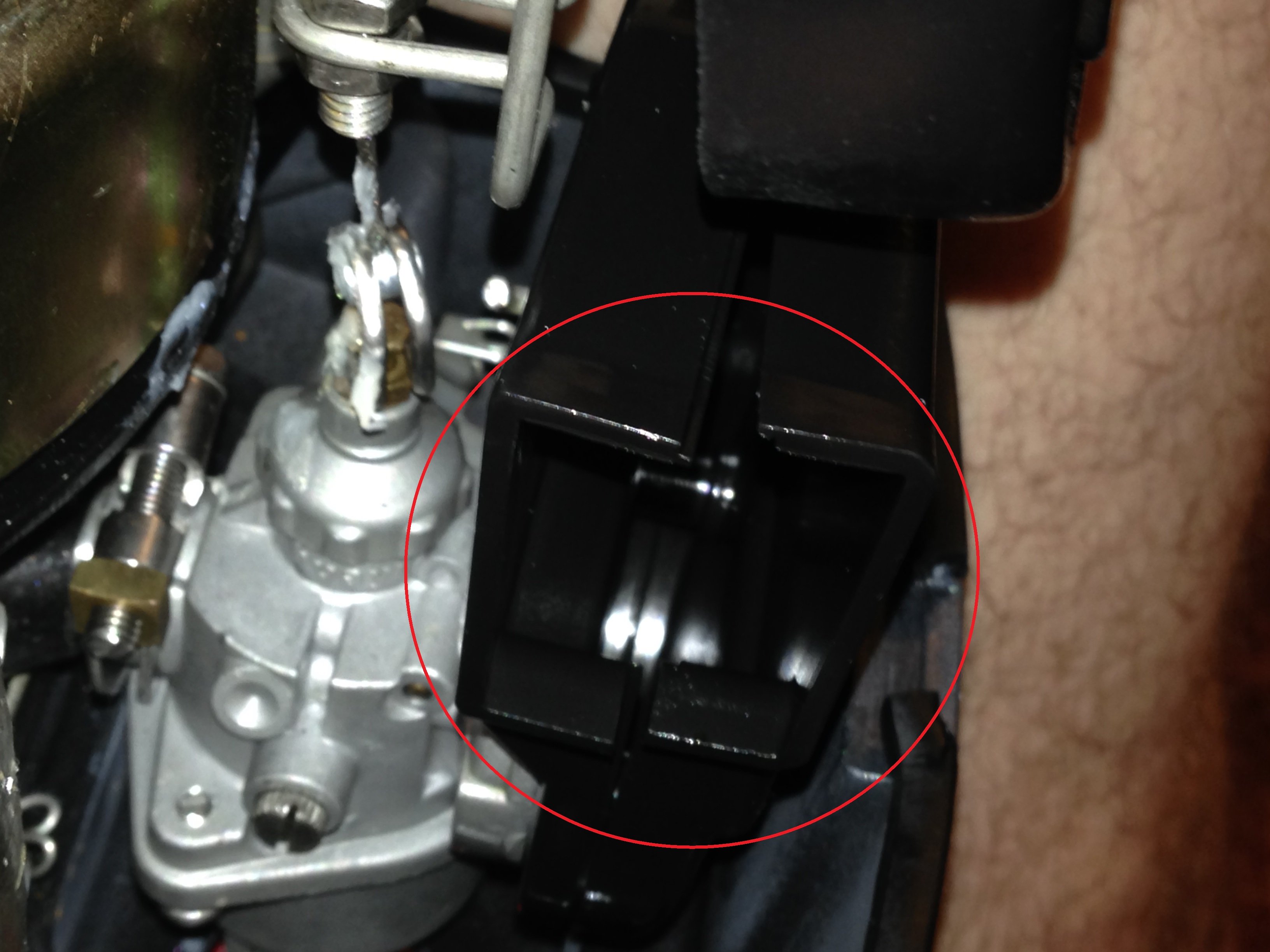

5. Подпорная ручка для откидывания вообще не работает - просто болтается и все. Ни вытащить, ни завинтить, не понятно что с ней делать. Выделена красным на фото "Подпорная ручка".
6. Непонятно, как регулировать высоту транца, ну то есть двигать кронштейн "вверх-вниз".
Буду благодарен за любую помощь.

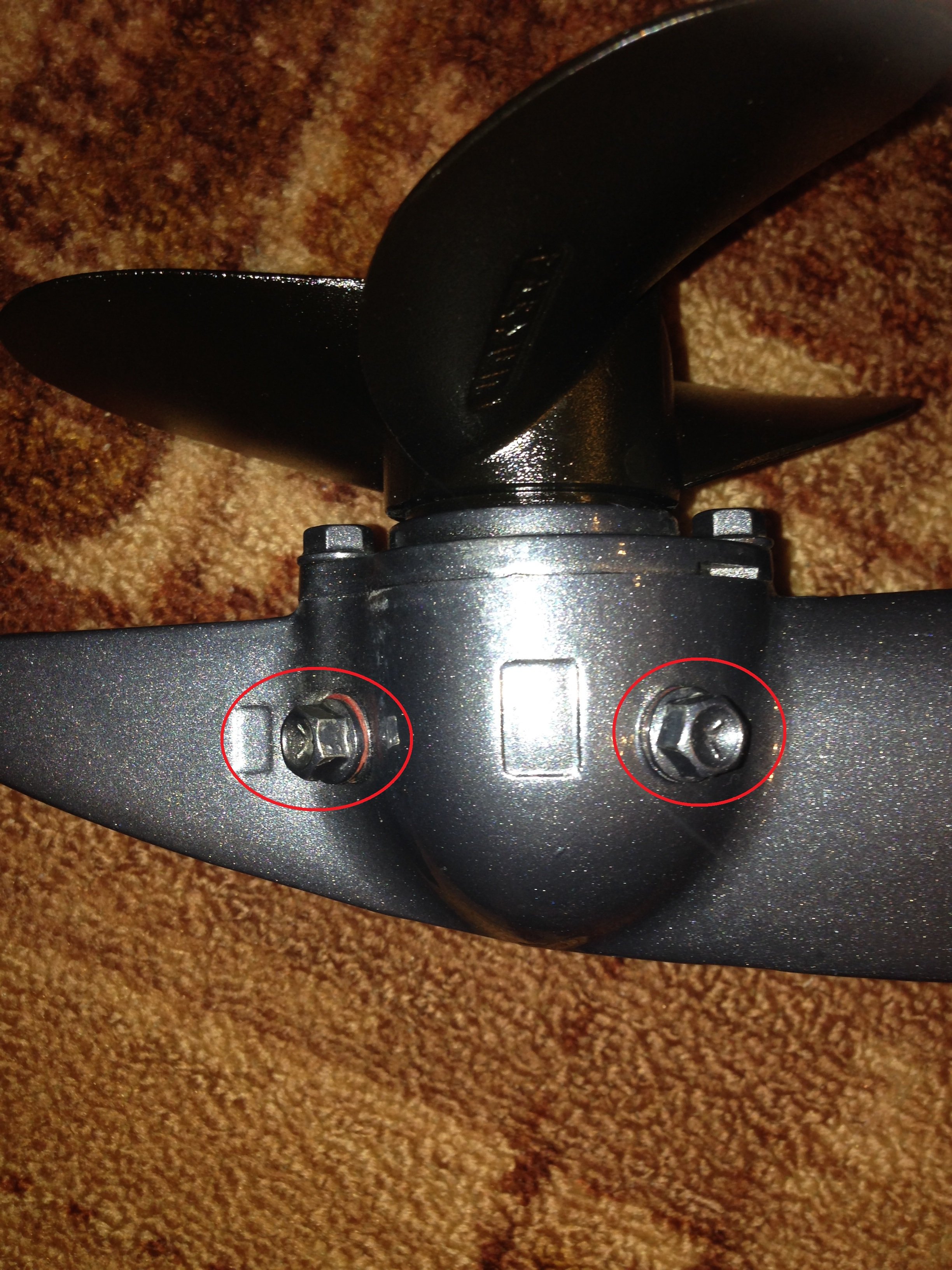

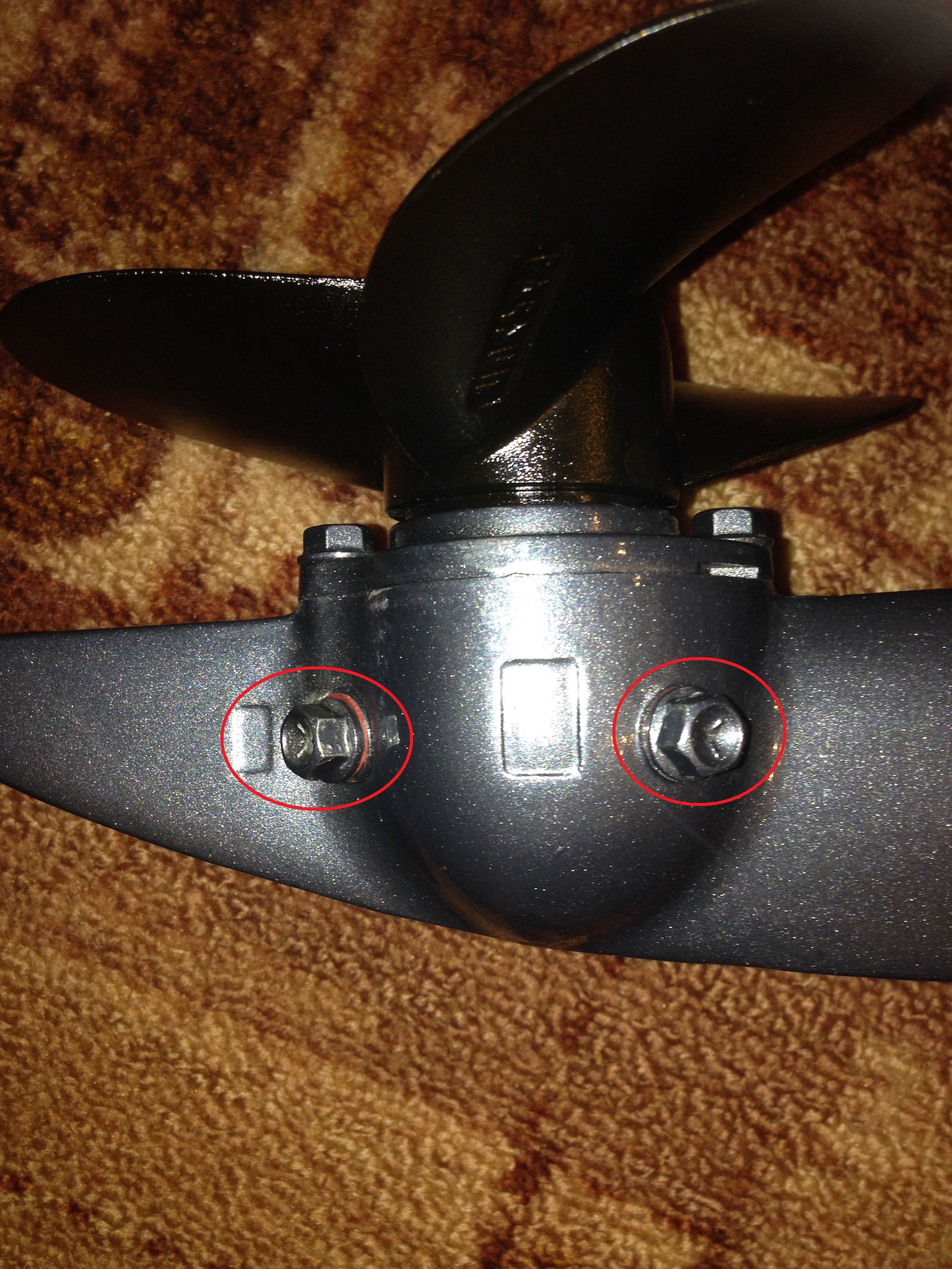

Также около винта есть отверстия для впрыска трансмиссионного масла (фото прилагаю). Но у меня они не откручиваются, то есть непонятно как заливать туда масло.

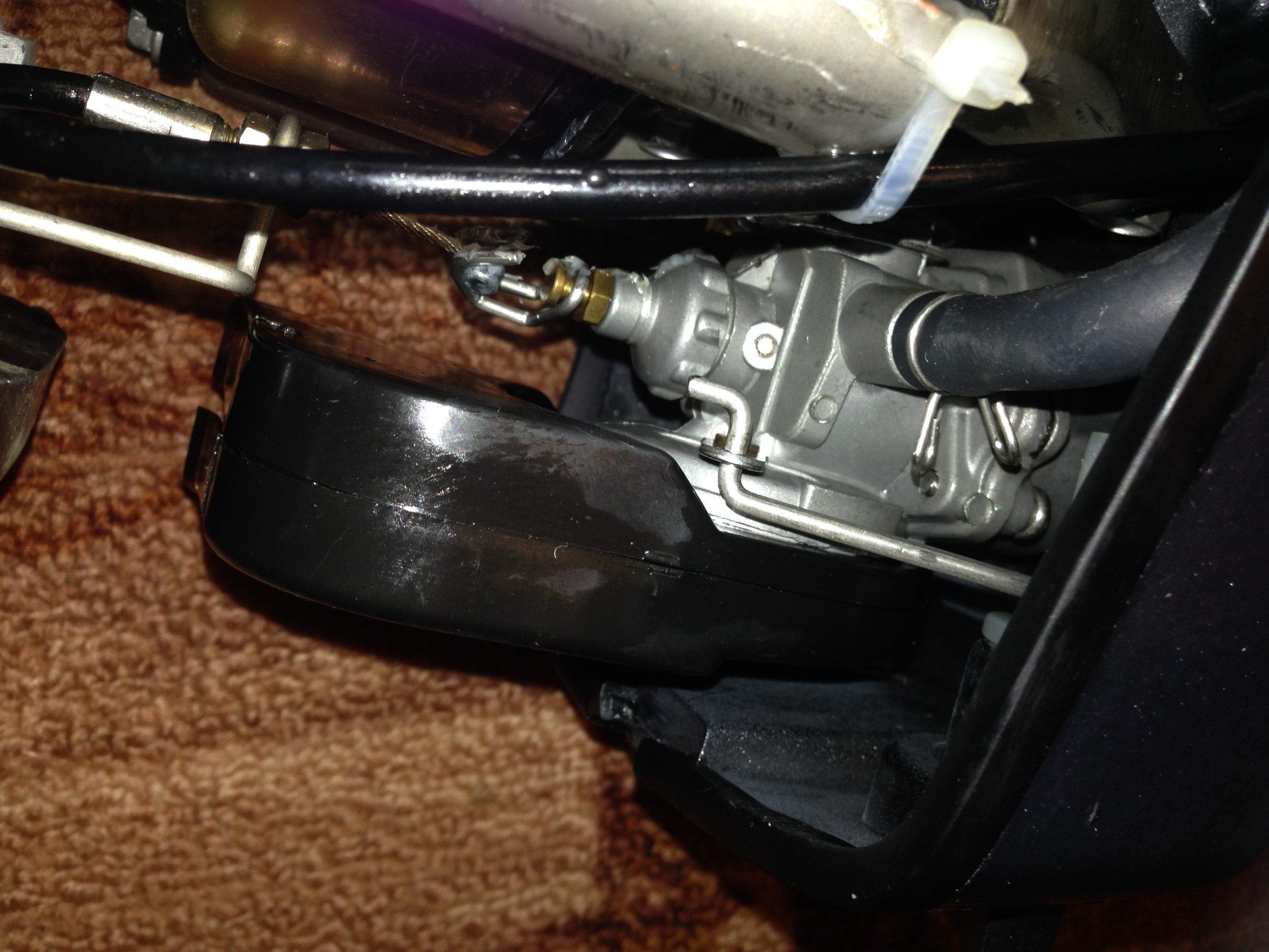

2 На рисунки не обращай внимания. Лучше глянь при снятом кожухе в каком положении кран и заслонка открыта, а в каком, закрыта. Я на ямахах тоже часто забывал, когда долго не пользовался, а по рисункам не понятно.

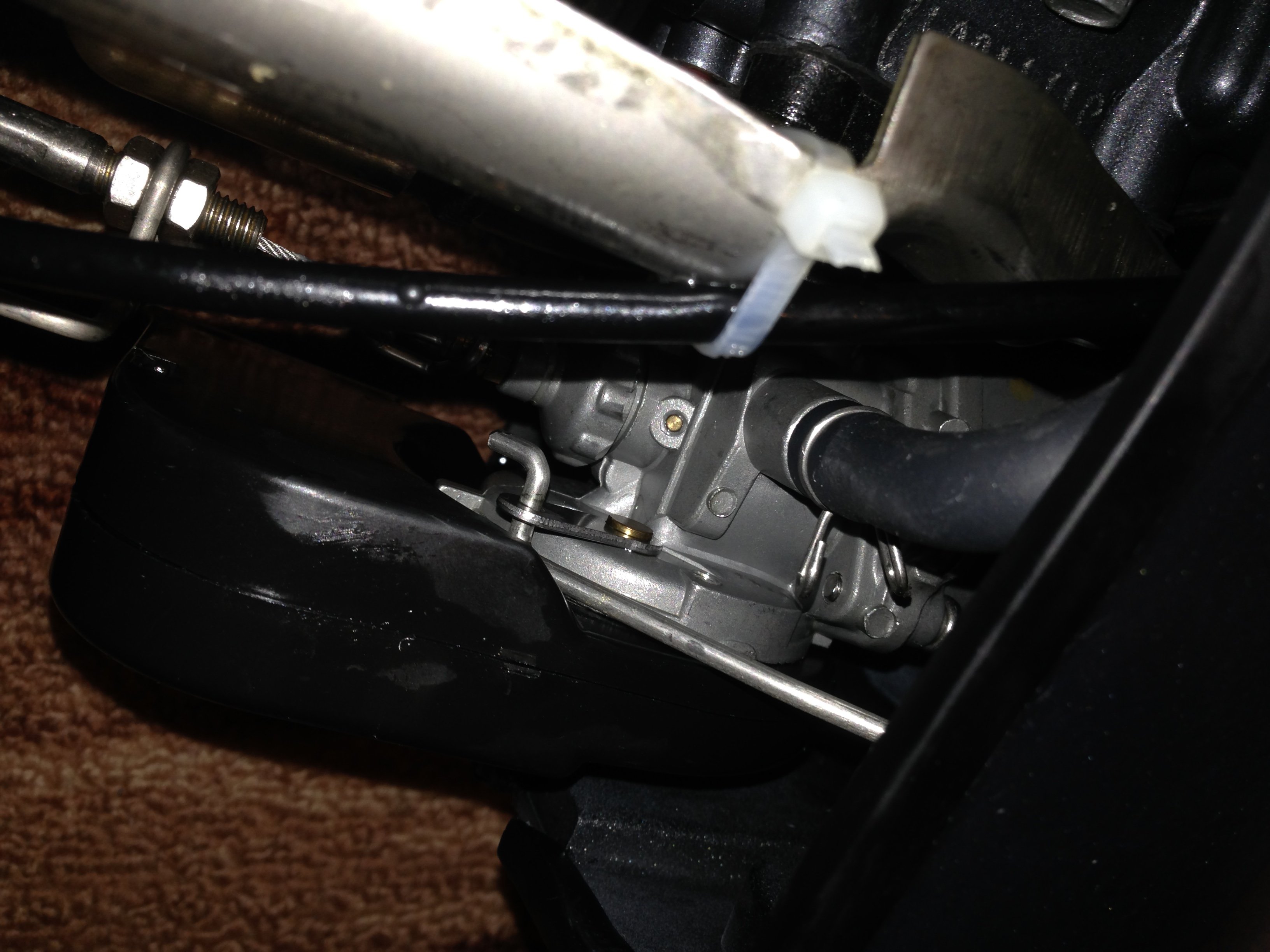

Посмотрел при снятом кожухе кран и заслонку. Ничего не понял. Прилагаю фото при закрытой заслонке (воздух не поступает, положение как на моем фото "Заслонка карбюратора" в моем сообщении от 19.08.2018) и открытой. Аналогично - при закрытом кране подачи топлива (топливо не поступает, положение как на моем фото "Подача топлива" в моем сообщении от 19.08.2018) и открытом.

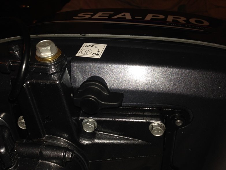

Кстати, впервые сегодня протестил мотор, и результат огорчил:(. Во-первых, редко удавалось заводить с 1-2 раза. Во-вторых, даже если заводил, мотор практически сразу глох. В-третьих, даже если мотор заводился, лодка начинала идти на моторе (скорости, направления работают ок), через секунд 10-15 мотор все равно глох. То есть полноценно на моторе не походил.
Это был мой первый выход с Sea-Pro 2.6 S, шел на обкатку. Кран подачи топлива включал, заслонку тоже (после запуска мотора отключал), немного ослаблял вентиль на бензопаке (как в инструкции), румпель переводил в положение малой скорости, ручку запуска тянул до конца. Масло и бензин заливал 1:25 (на обкатку). То, что мотора запускался и даже секунд 10 нормально работал, говорит о том, что при запуске настроил мотор правильно. Тогда в чем может быть проблема.

Глушится просто нажатием. Нейтрали нет, при проворачивании колена крутится винт. Топливный кран в горизонтальном направлении - открыт, если вдоль оси дейдвуда - закрыт. На редукторе два винта - залив-слив, контроль уровня масла. Кстати. лучше сразу залить нормальное. Задний ход реализуется поворотом мотора на 180 градусов, при этом нога фиксируется от откидывания.

1. Открыл вентиляцию бака
2. Открыл топливный кран
3. Закрыл воздушную заслонку полностью, если на улице +10 и ниже. Если теплее - то на 1/2 - 2/3
4. Потянул за шнур. При этом мотор либо заведётся, либо вздрогнет. Как правило, со второго потяга заводится.
