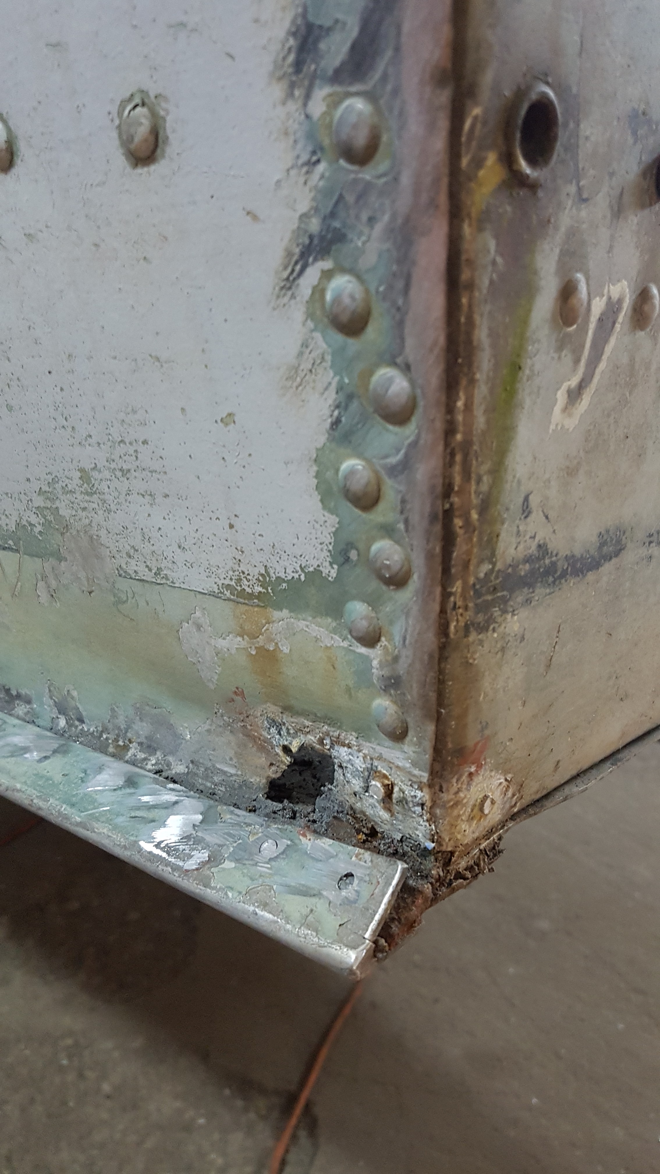

После доставки на новое место жительства и более подробного изучения болячек стало грустно, но куда деваться. Назад ходу нет.

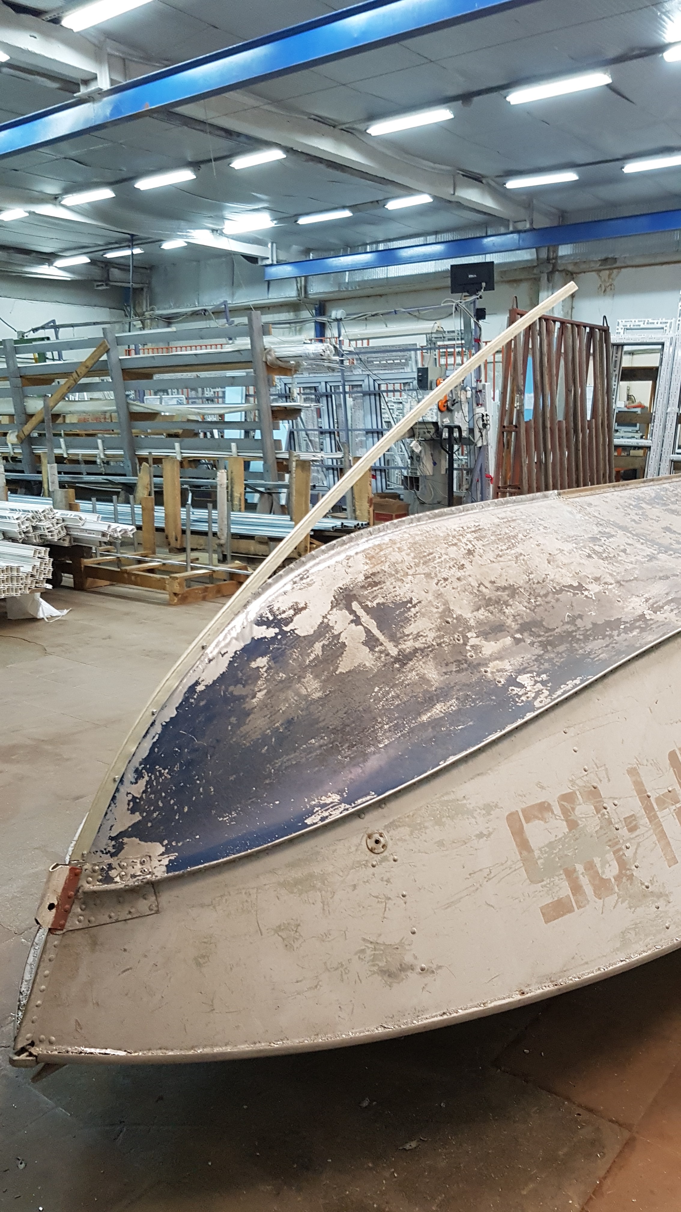

Конечно все железо в труху. И накладка на форштевень протерта.

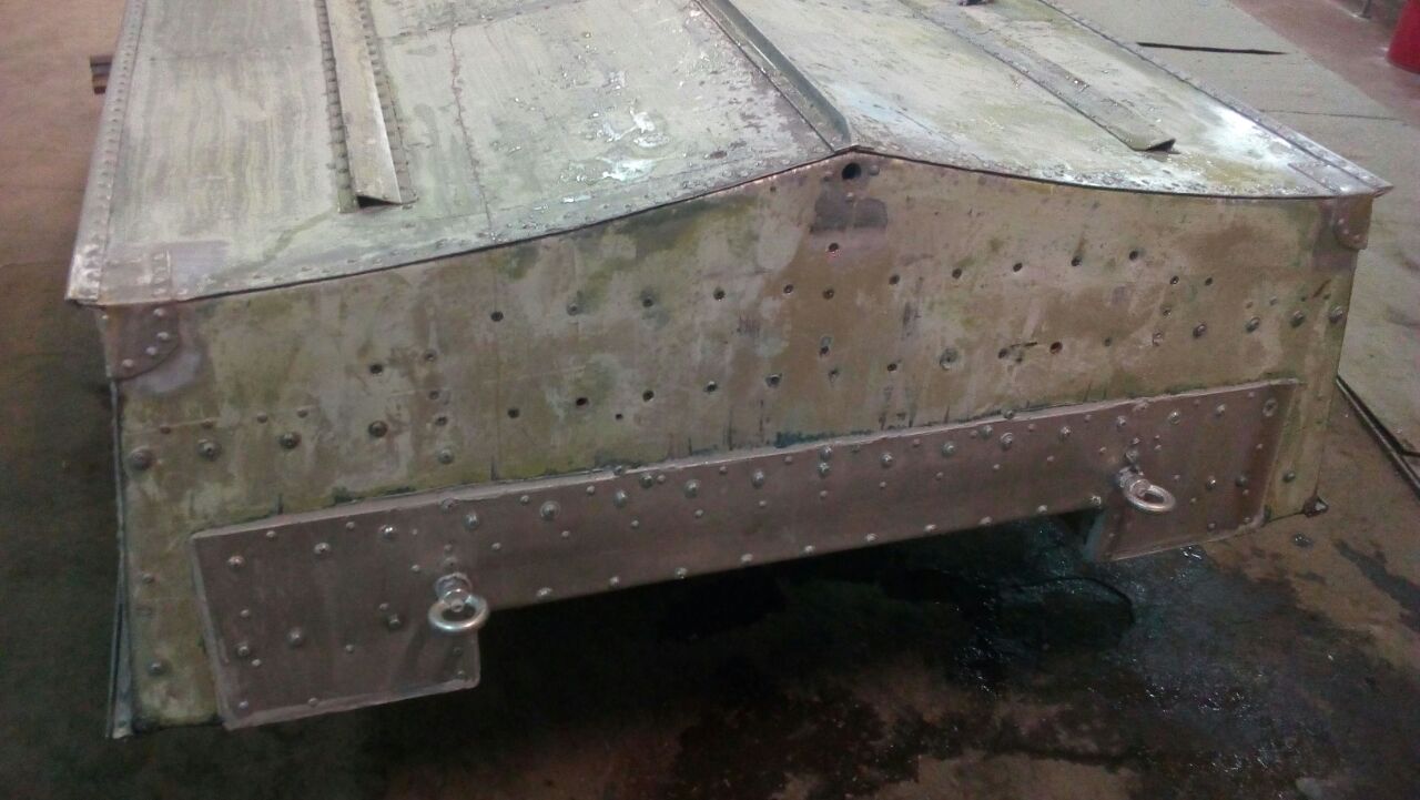

С этого и начали. Уголки были изготовлены самостоятельно, а накладку удалось купить заводскую. И пришлось осваивать технологию клепки.
Замена уголка и накладки, на самом деле, оказалась не так страшна как думалось.

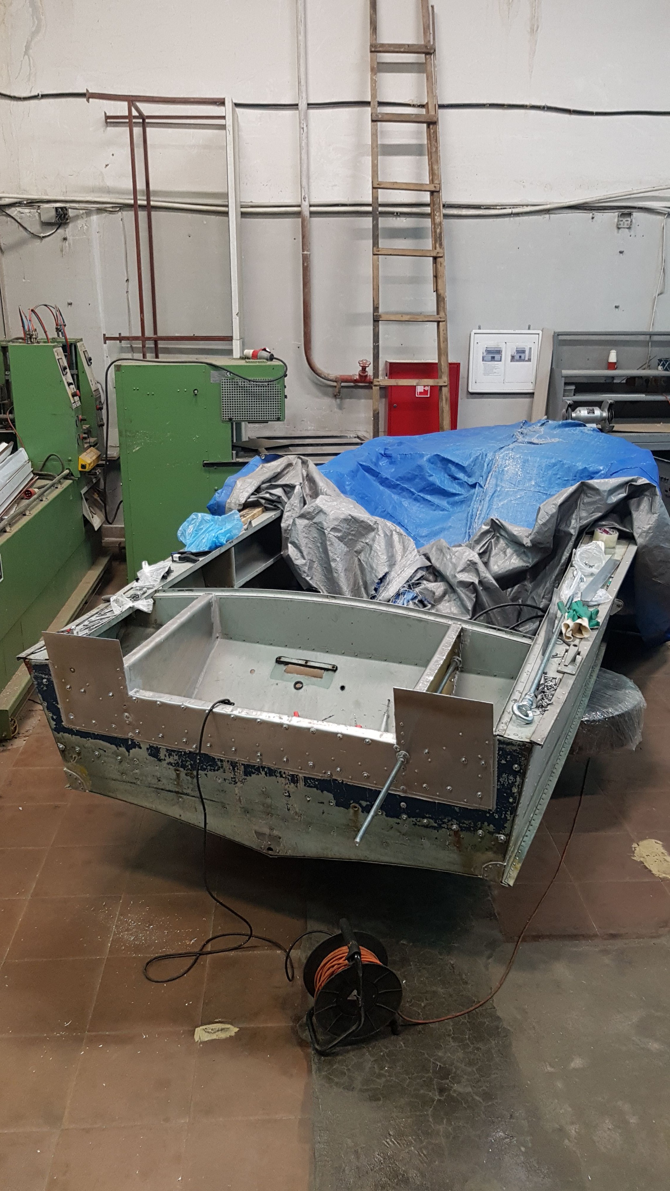

Далее транец.
При участии форума было принято решение о переделке его под мотор с L ногой.
https://forum.motorka.org/threads/1768/post-388478

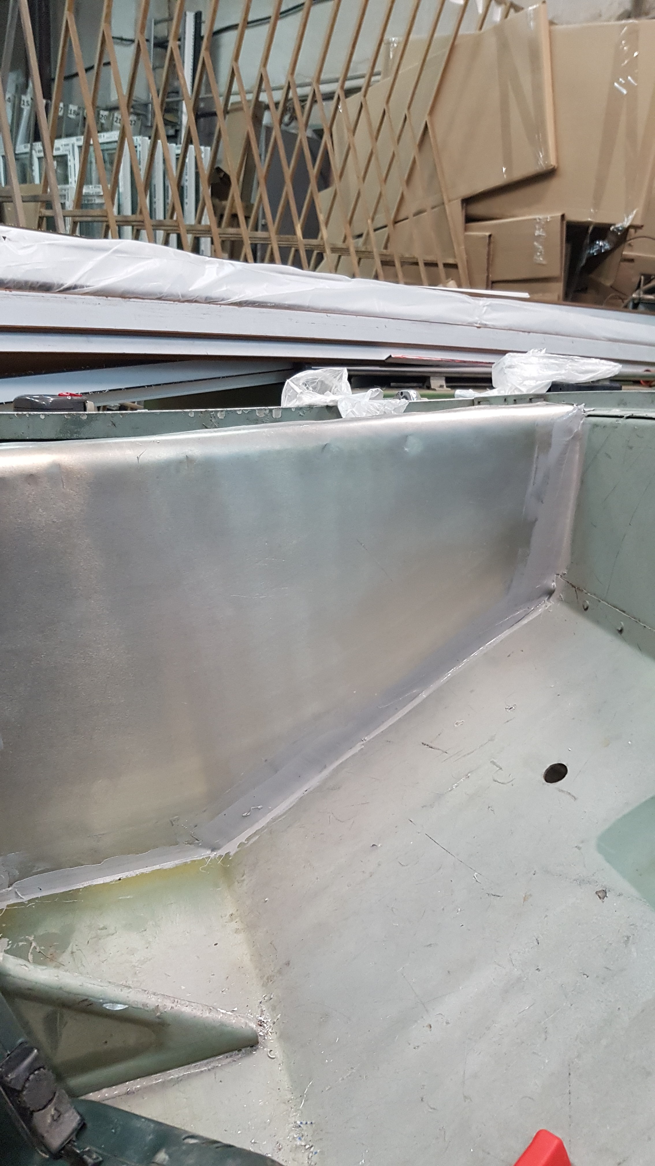

С лева и с права были сделаны глухие рундуки в которых теперь живет пеноплекс. Стенки и крышки рундуков послужат усилением транца, думаю. Внутри еще и шпильки пропустил. Конечно сейчас я бы и рецесс выше поднял, но тогда не было понимания для чего это надо.

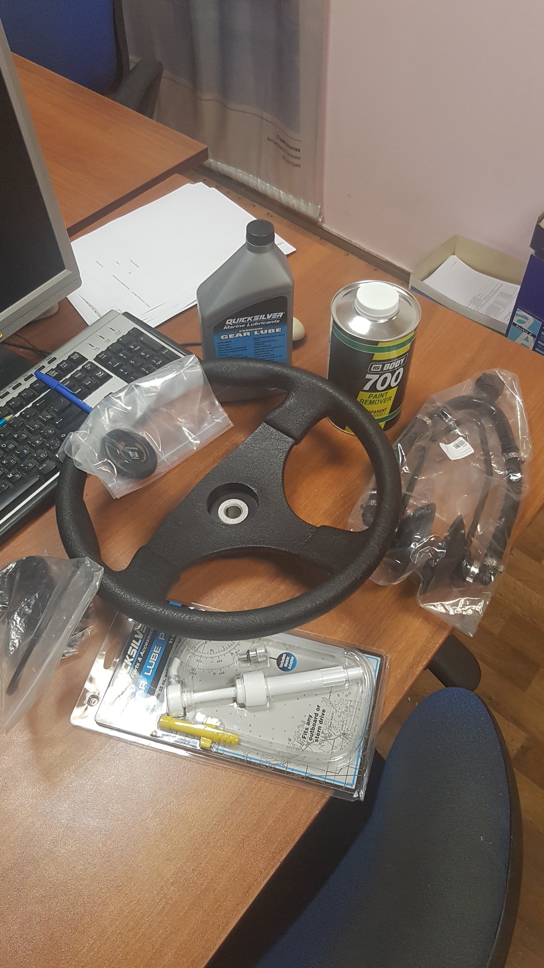

Попутно закупались ништяки

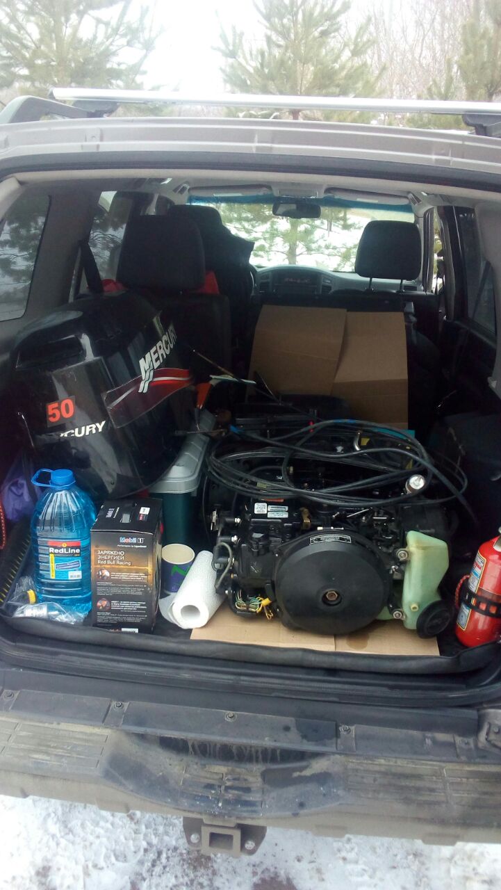

ну и моторчик, конечно. Это я его так ласково стал называть когда в первый раз увидел размер подвесного мотора 50 л.с. с тремя цилиндрами.
Метнулись быстренько в Саратов...

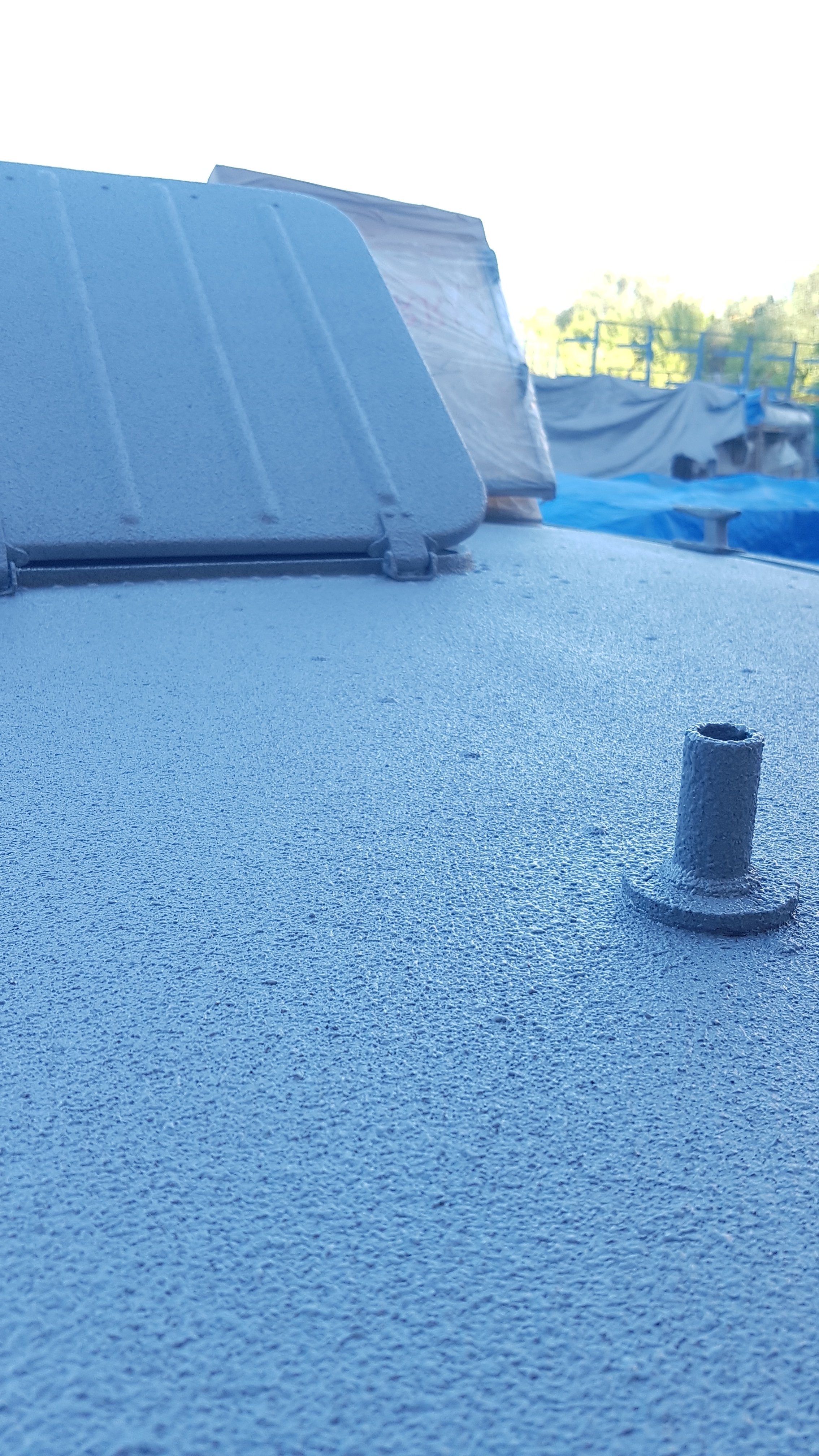

Палубу задули раптором с рапторовской же антискользящей добавкой. Вот это вещь! Были уже на рыбалке - подскользнутся не возможно в принципе!

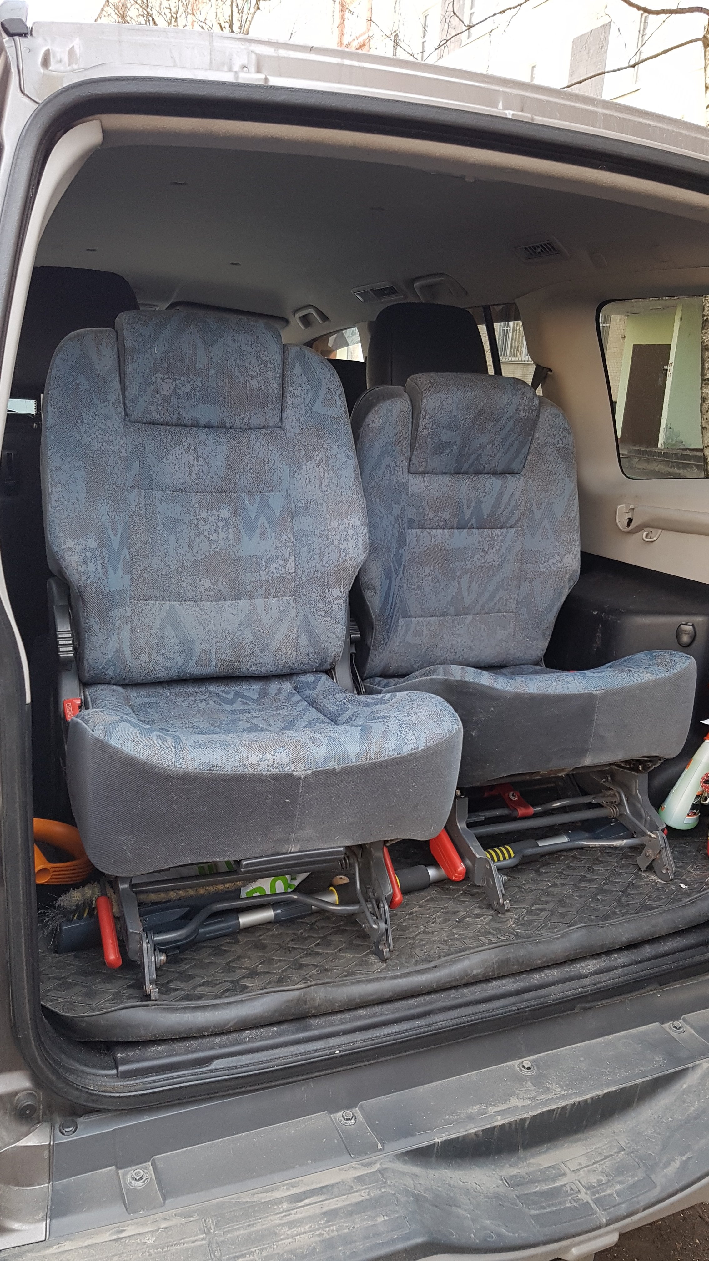

Выровнял пол как на первой фотке в посте https://forum.motorka.org/threads/11554/post-331507 (СПАСИБО). Настелил фанеру. Были куплены сиденья от чего то.

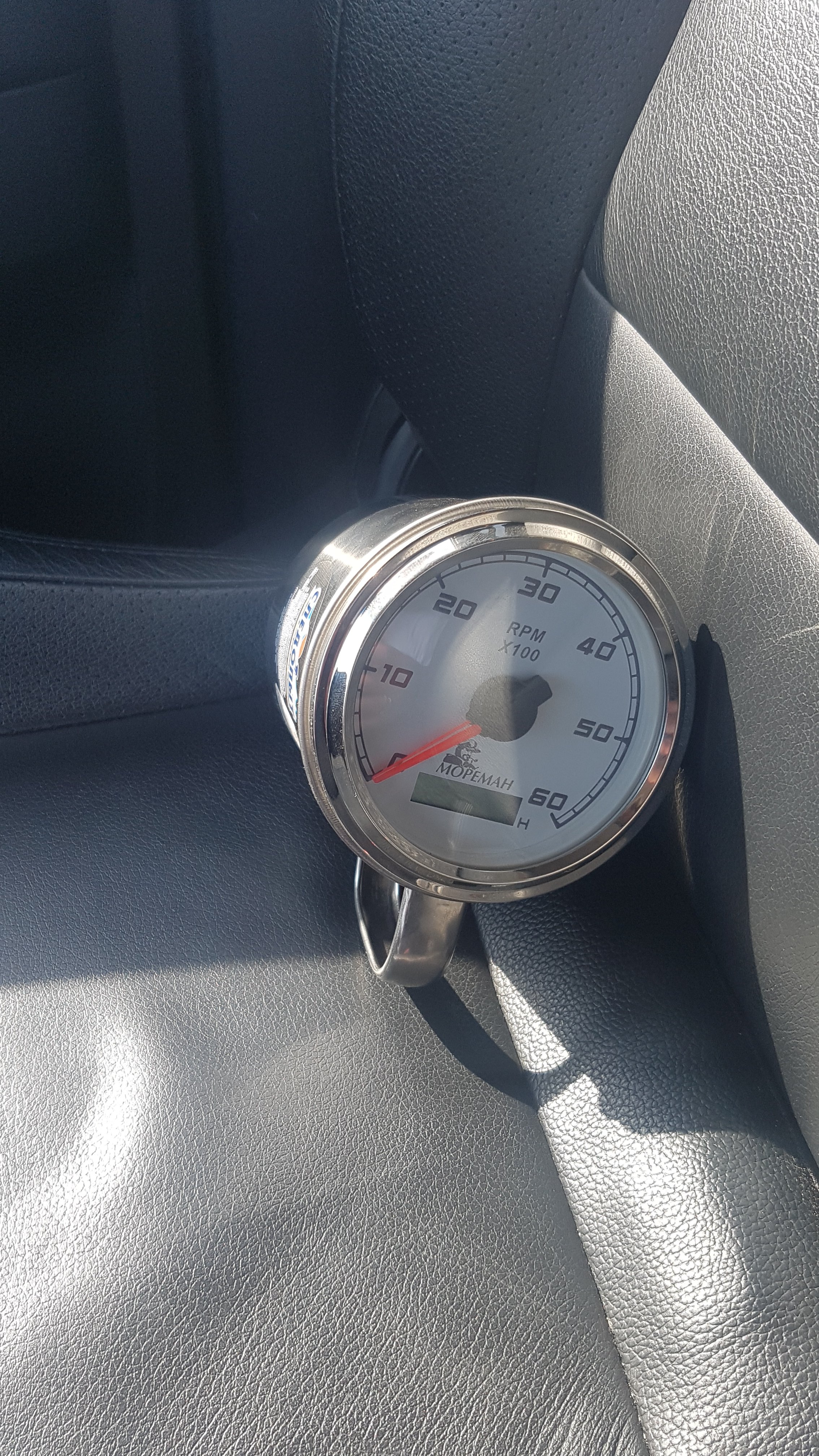

Был куплен тахометр МОРЕМАН, но врезать его не хотелось. Хотелось на подставке. Штатная дорого, да и ехать далеко за ней было. В итоге вот:
Как выяснилось в кружку следопыт он отлично влезает))

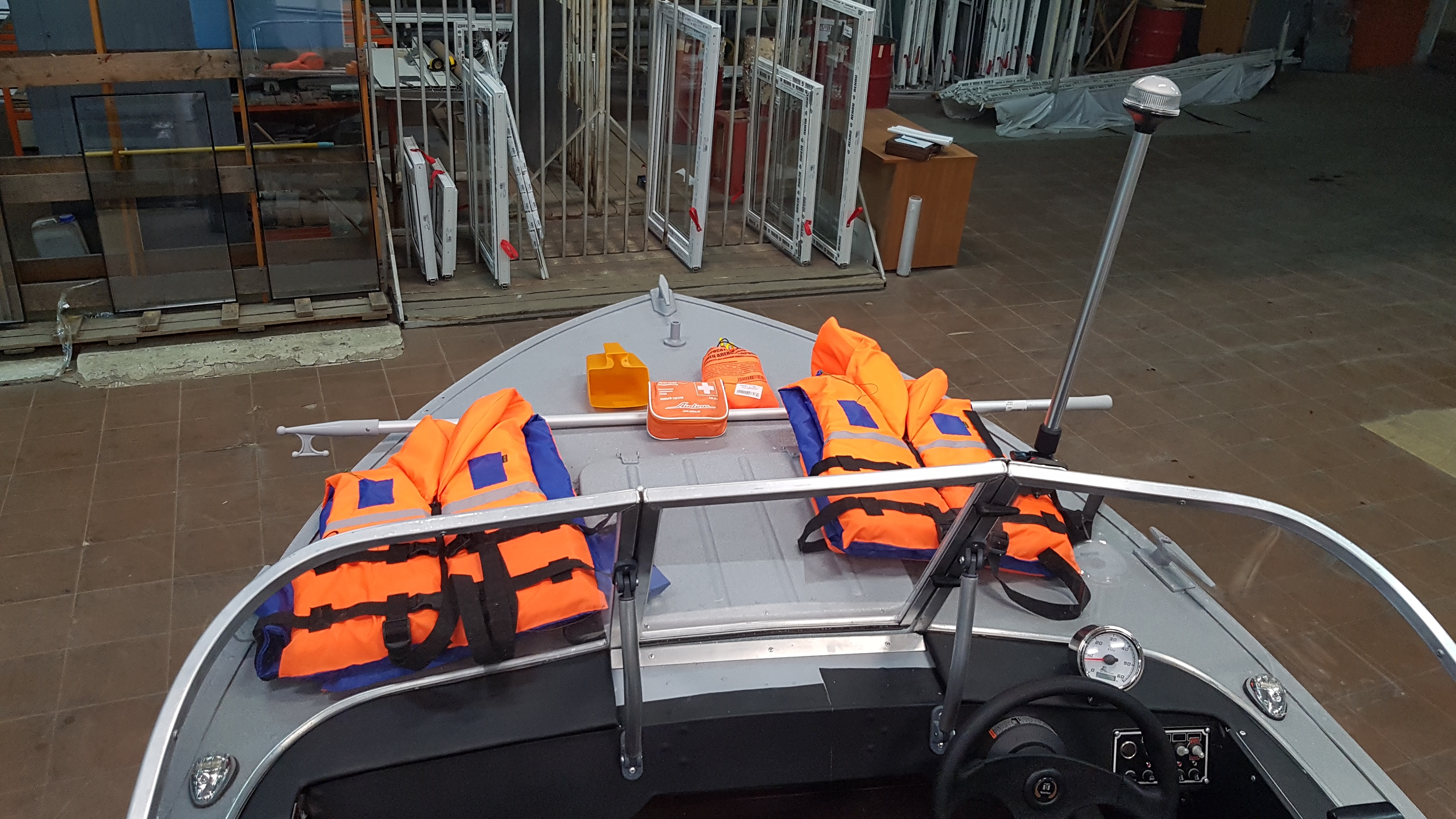

Вот так установлен. Рулем не перекрывается почти. Перед калиткой сейчас облагородил алюминием рифленым.

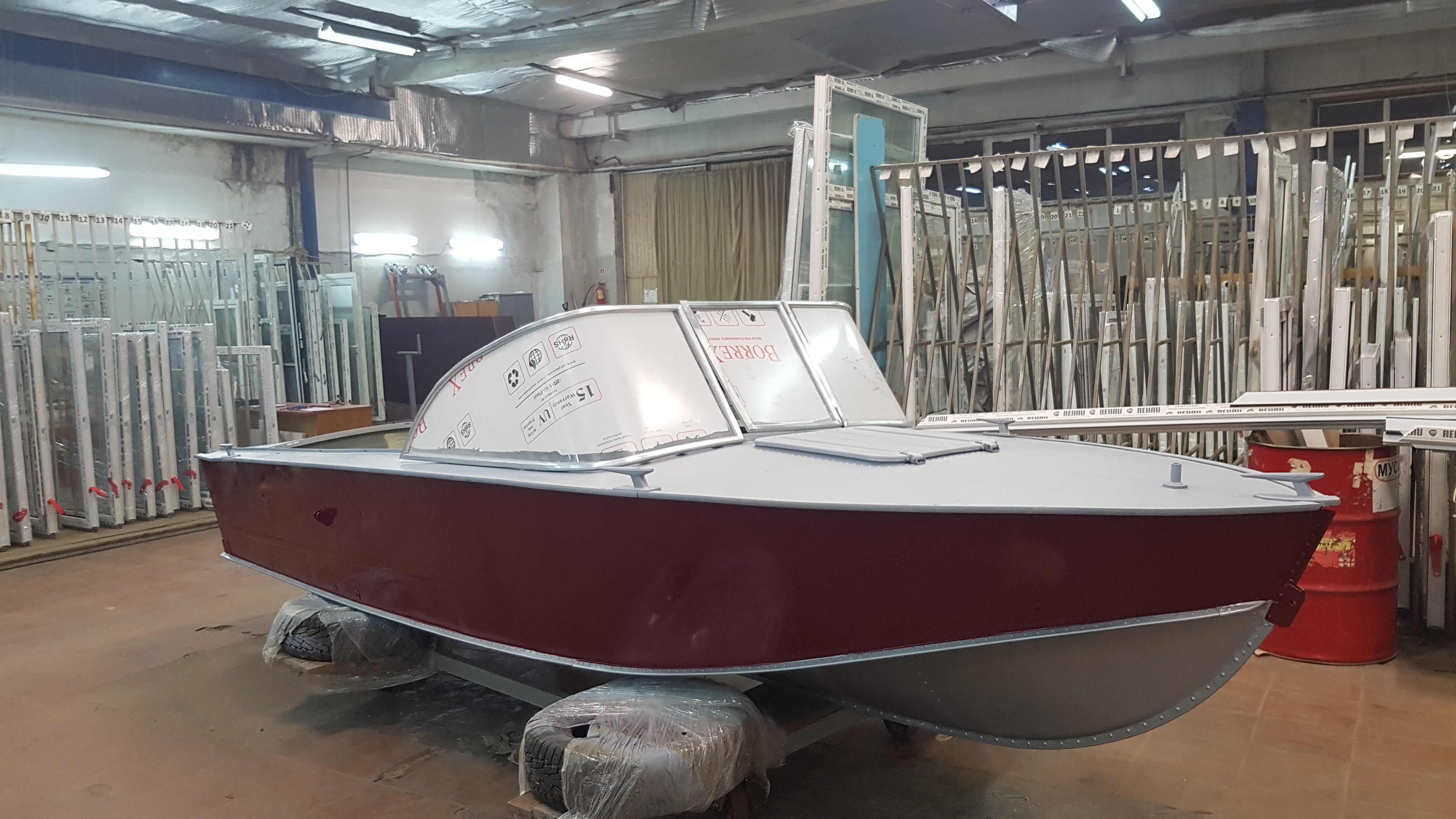

Ну и вот такой общий вид

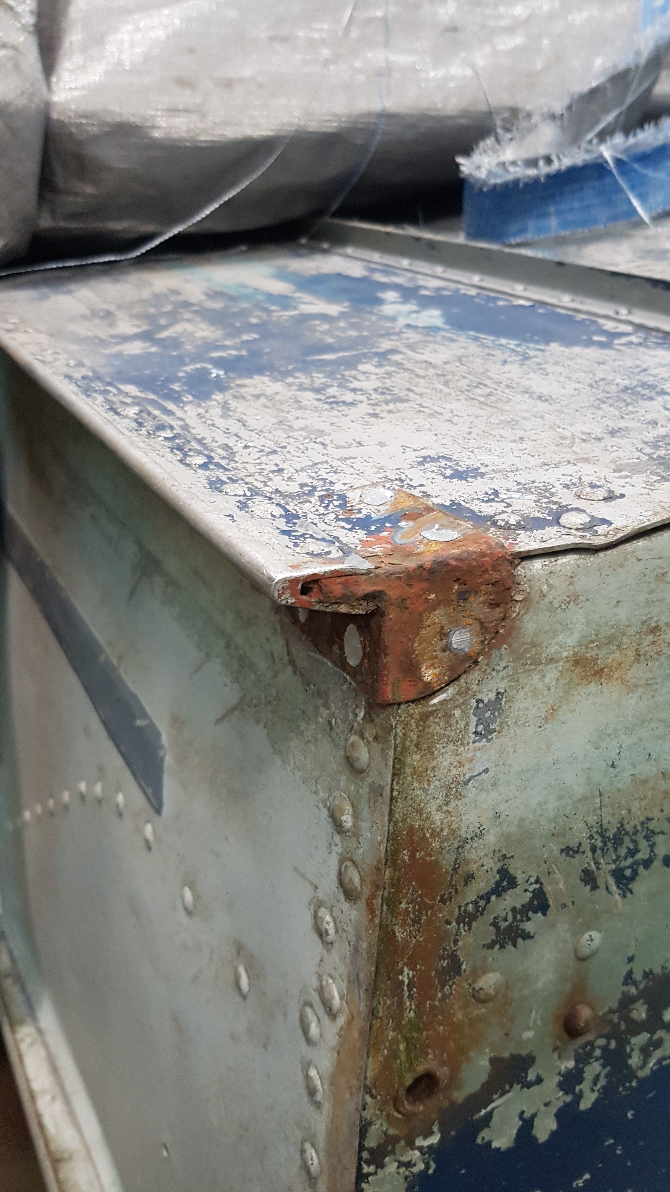

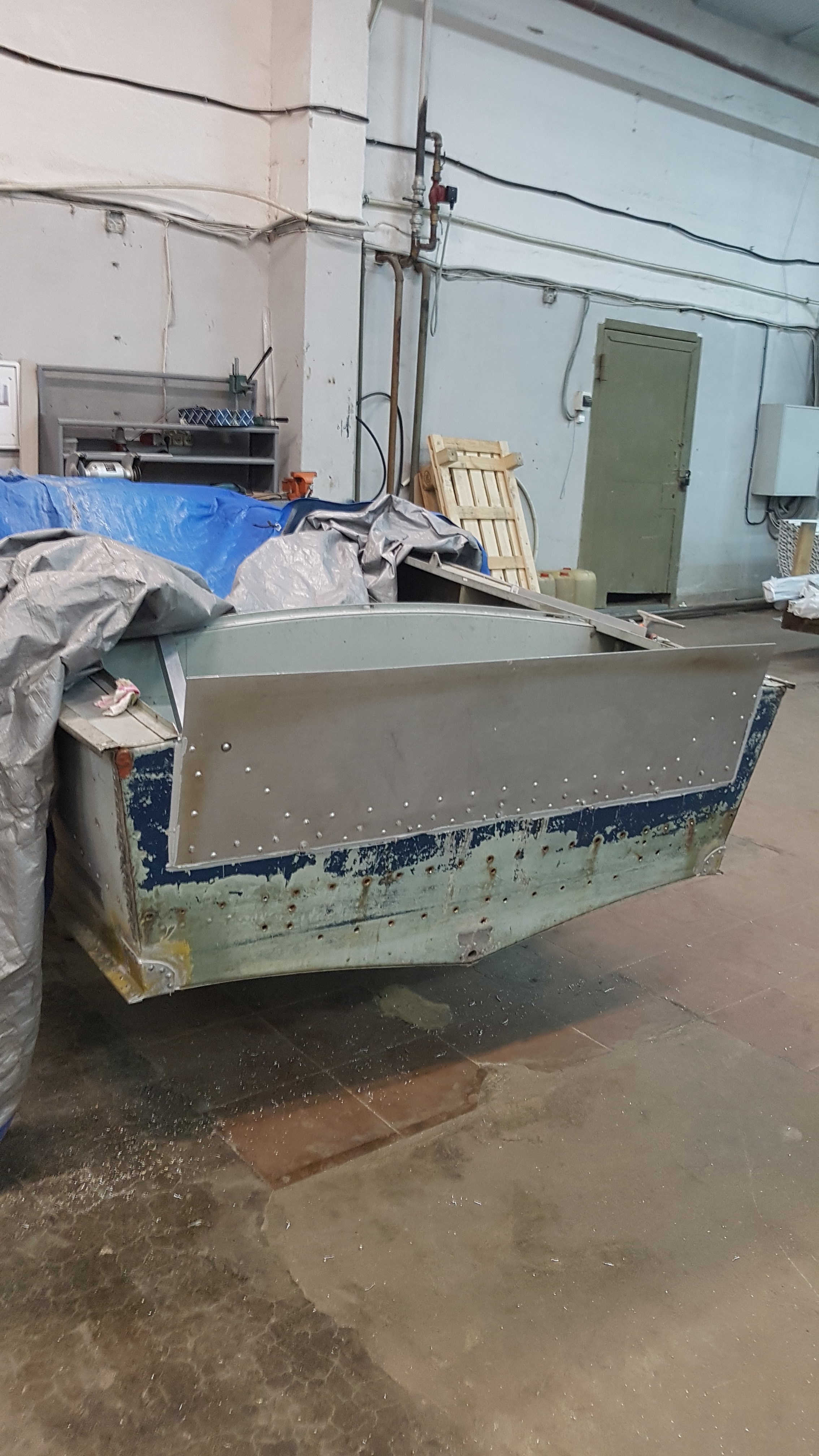

Посмотреть вложение 135526Посмотреть вложение 135527

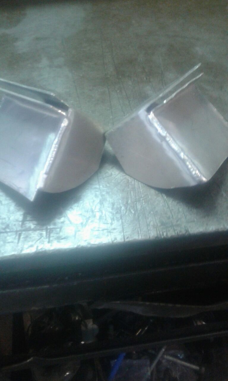

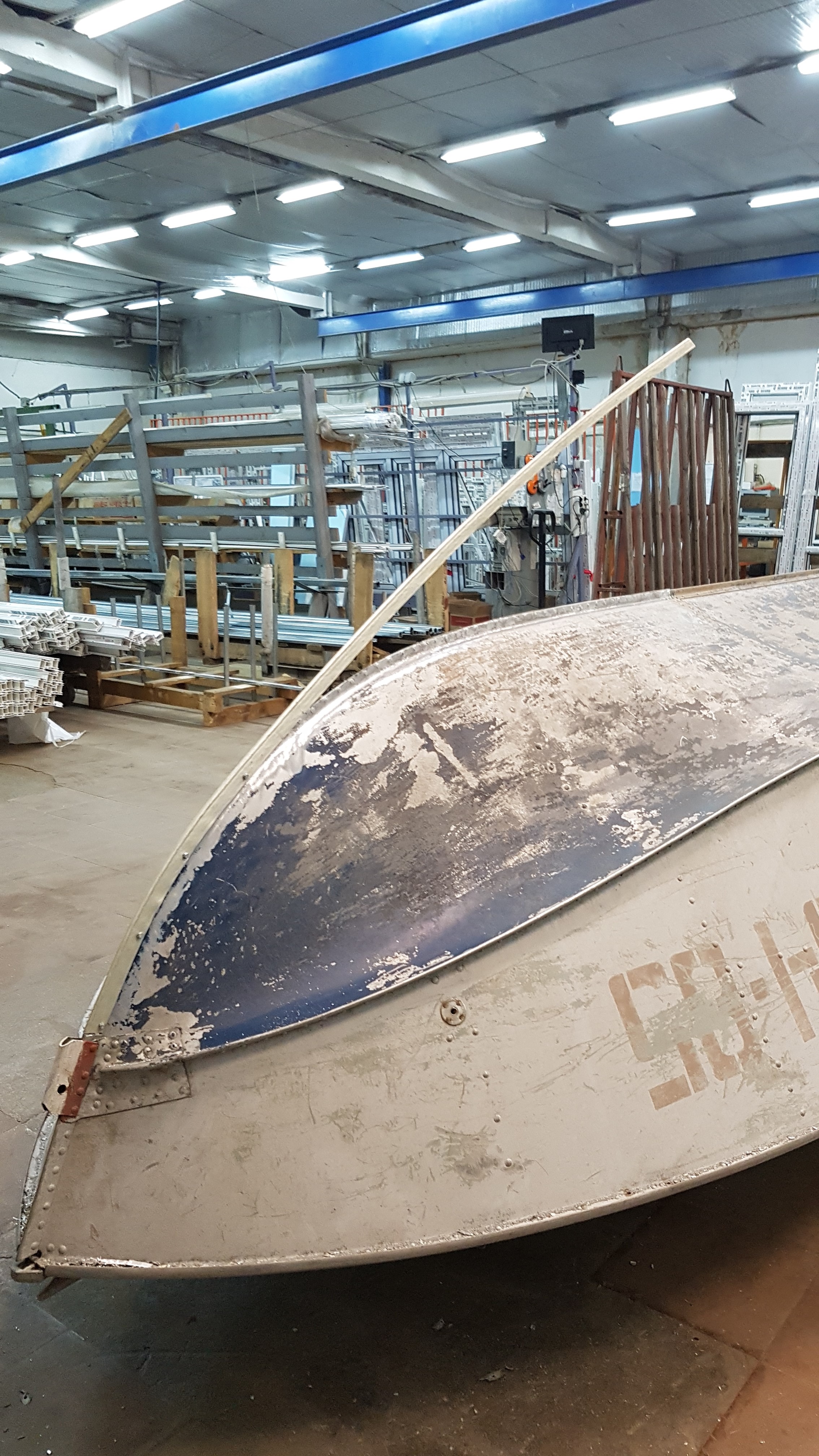

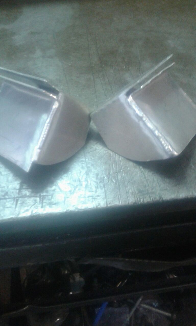

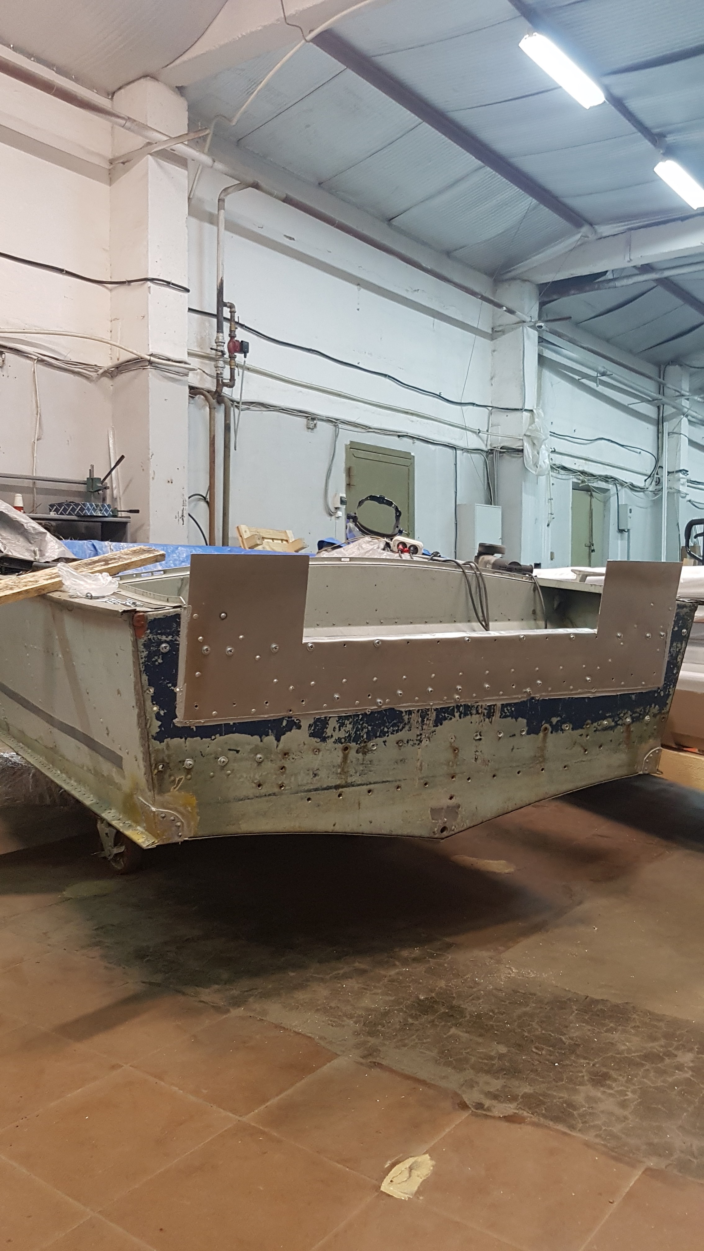

Далее транец.

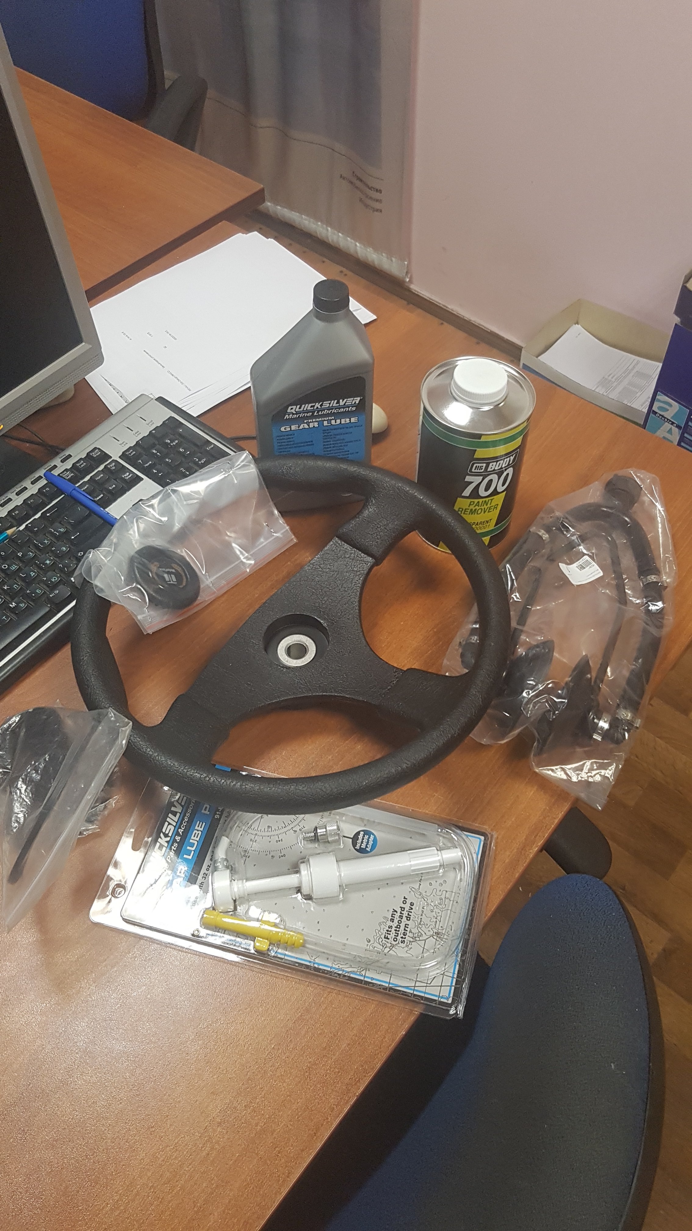

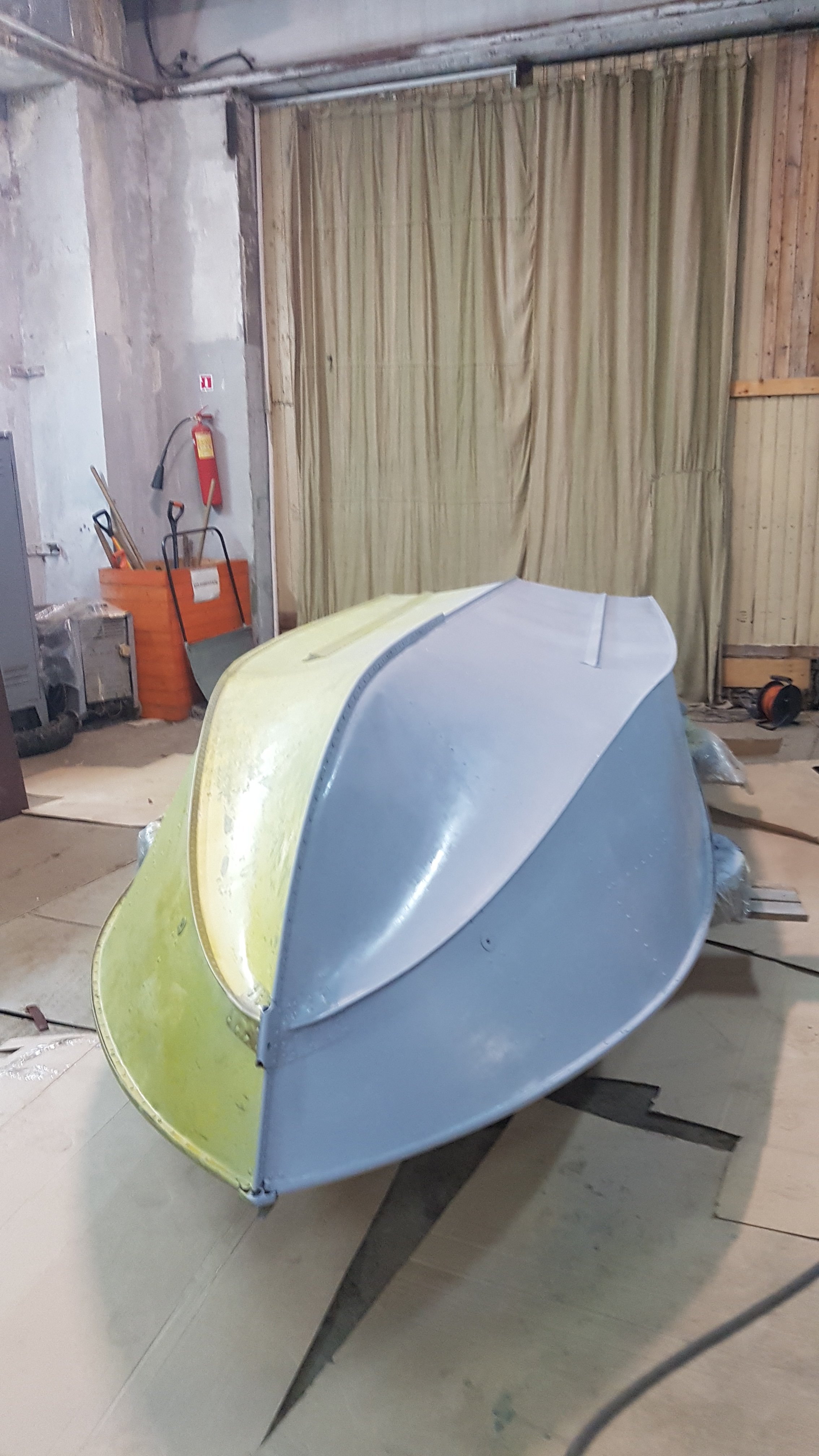

Дальше грунт и покраска. В этот момент где то что то пошло не так. Краска сейчас местами совсем не крепко держится :( А местами нормально.

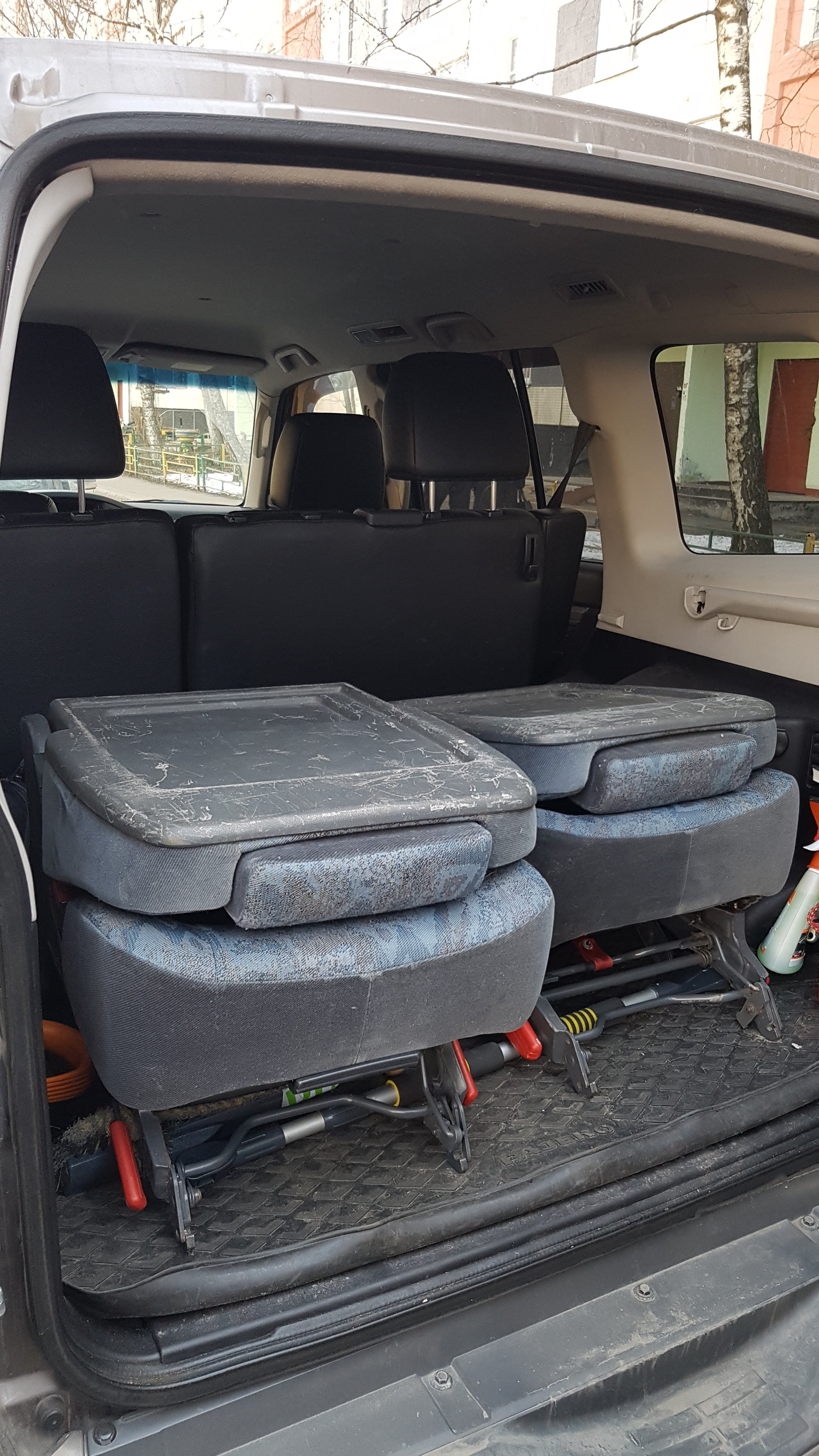

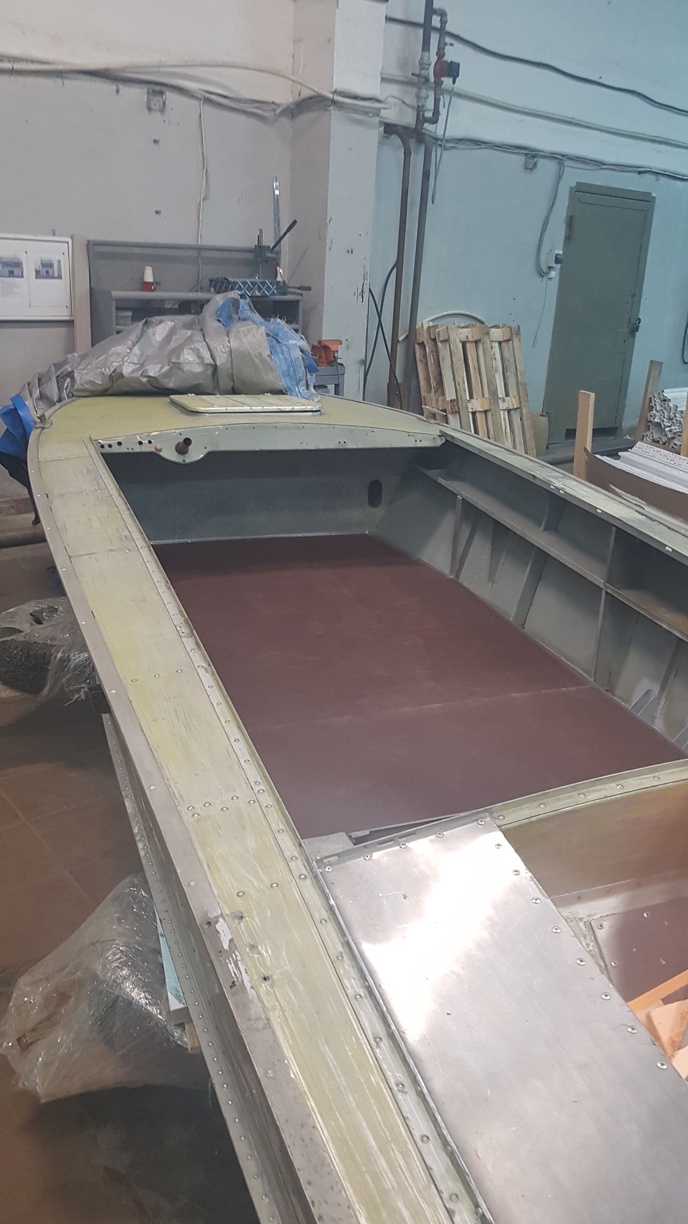

Посмотреть вложение 135541Посмотреть вложение 135542
Посмотреть вложение 135543Посмотреть вложение 135544

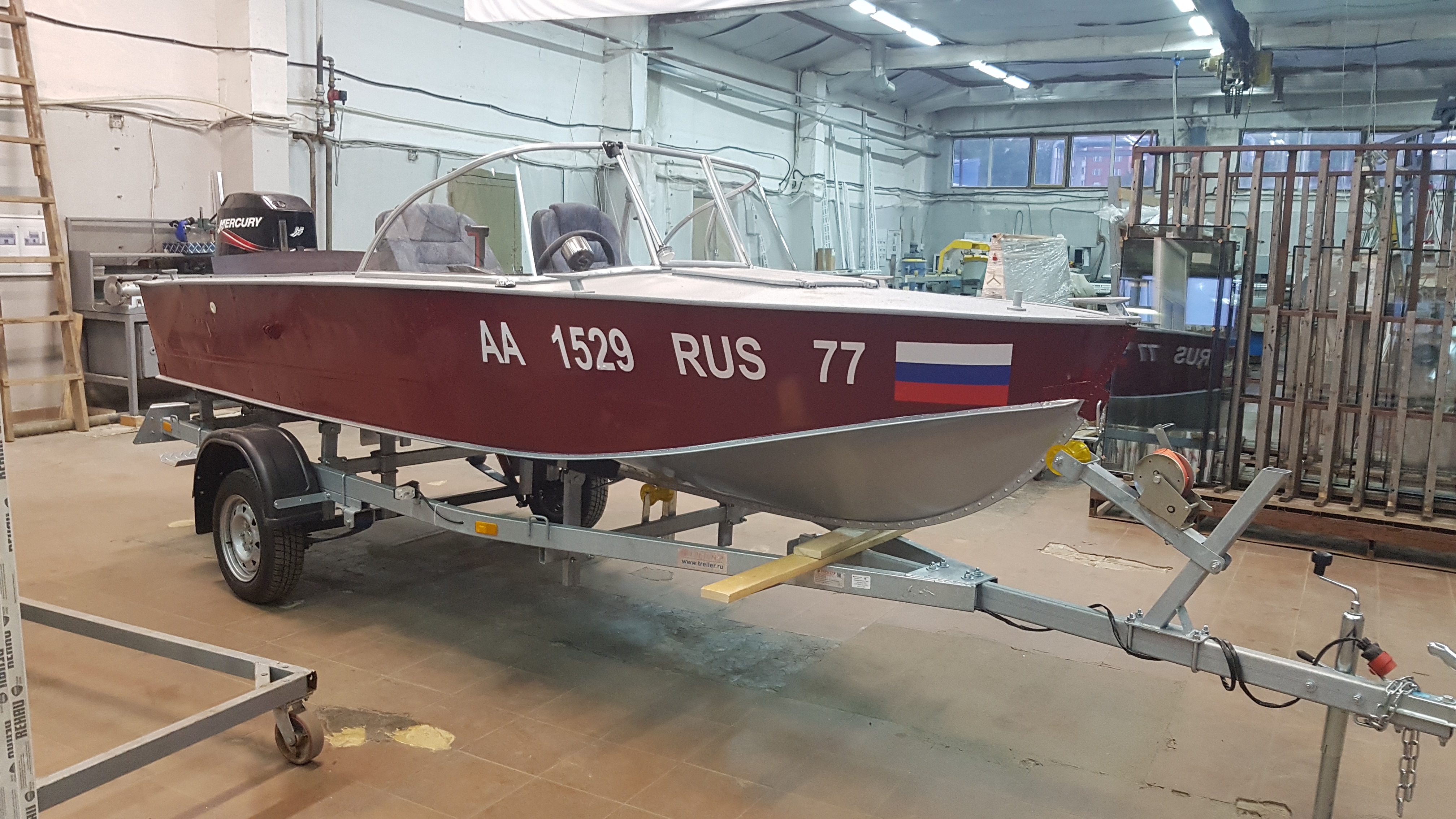

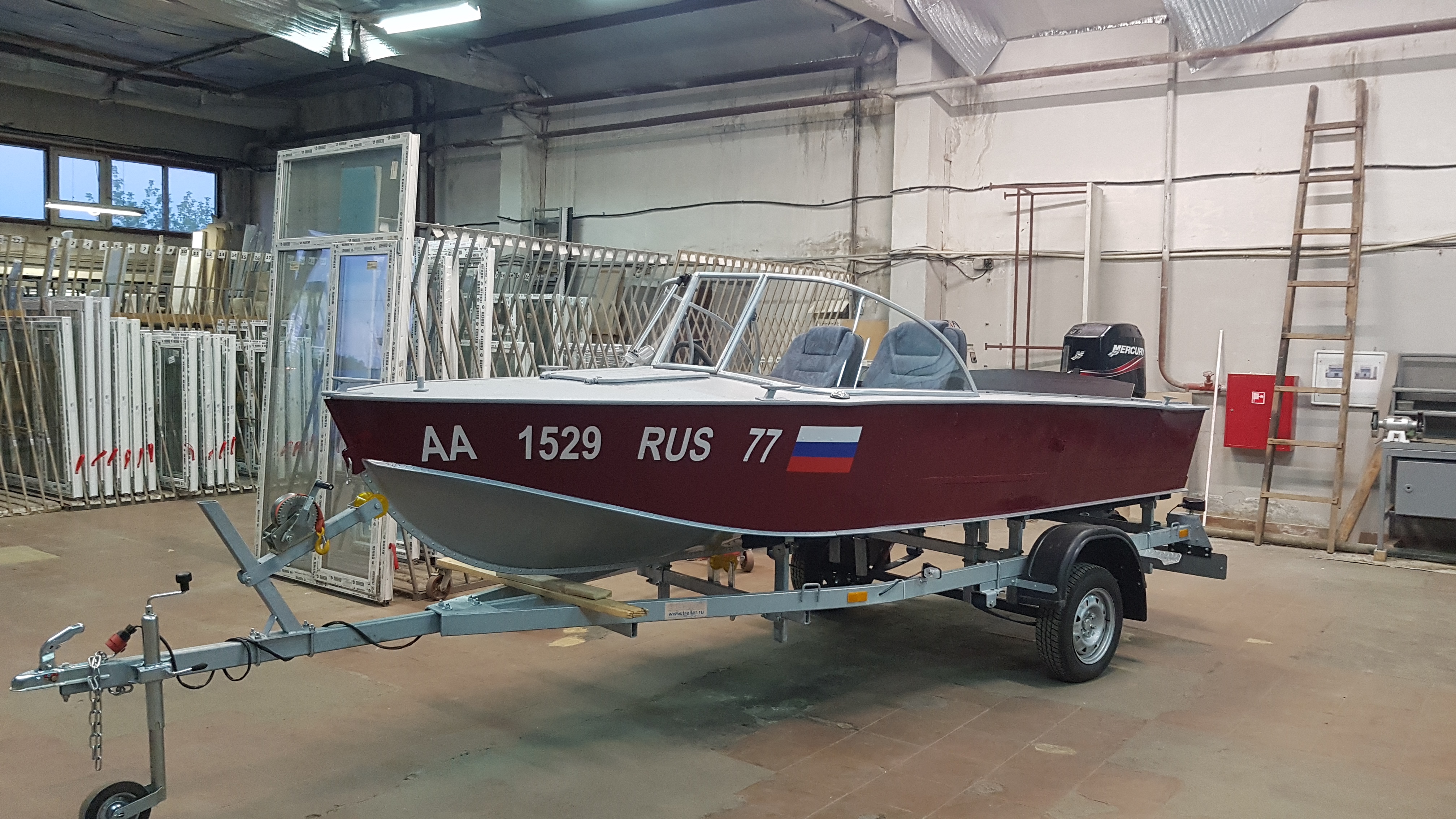

Хорошо получилось кроме одного "косяка" со стеклом. В месте стыка калитки с правой половиной стекла, по верху уж больно угол не красивый, думаю половинка стекла должна плавно переходить в створку калитки, а по фото как то не вписывается.
Да, со стеклом есть такое дело ((
Стекло заказное, не сам делал. И то ли рамка кривовата, то ли руки, но когда ставил по левому борту пришлось сильнее прижимать чем по правому. В итоге так получилось.
