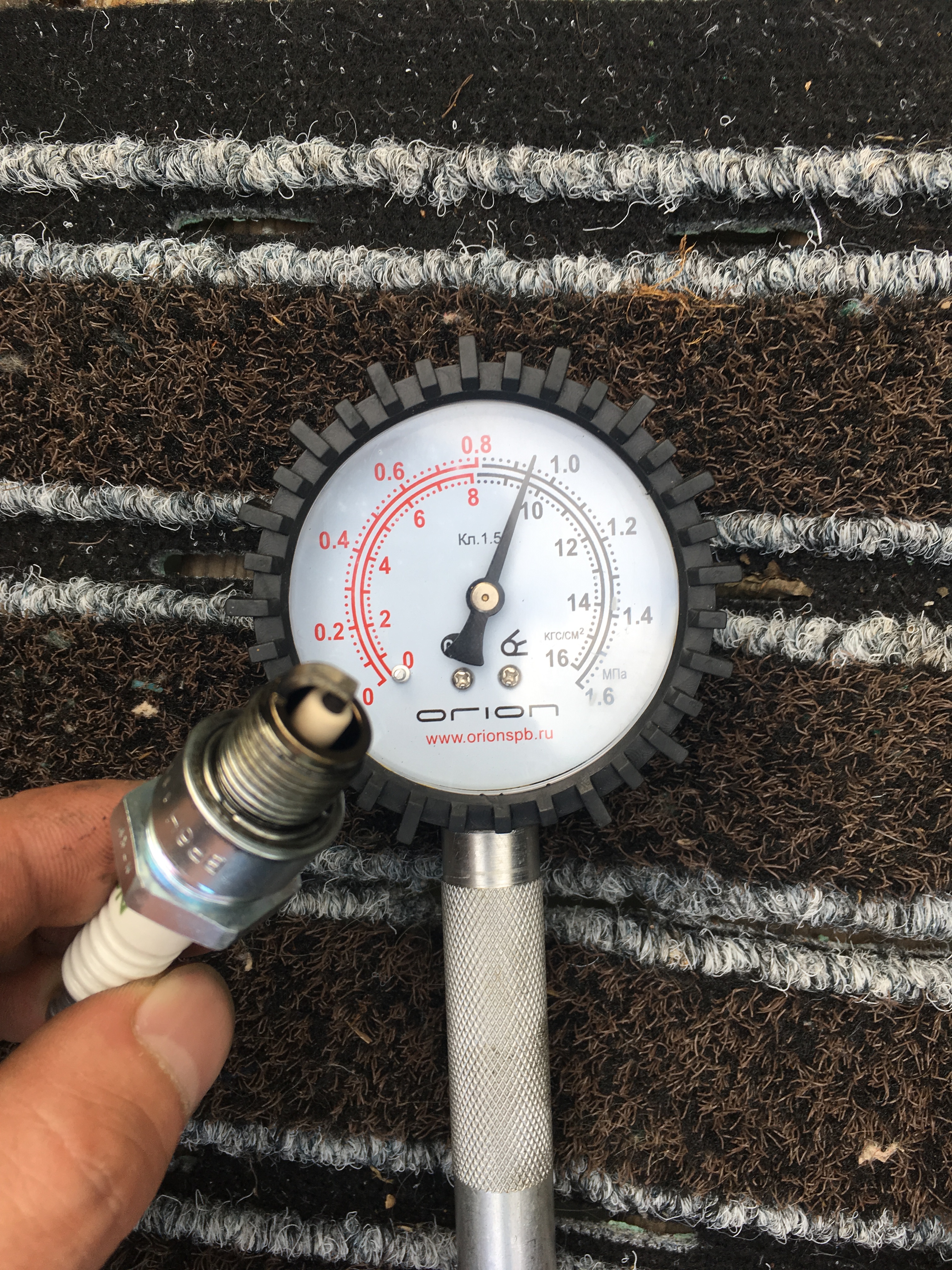

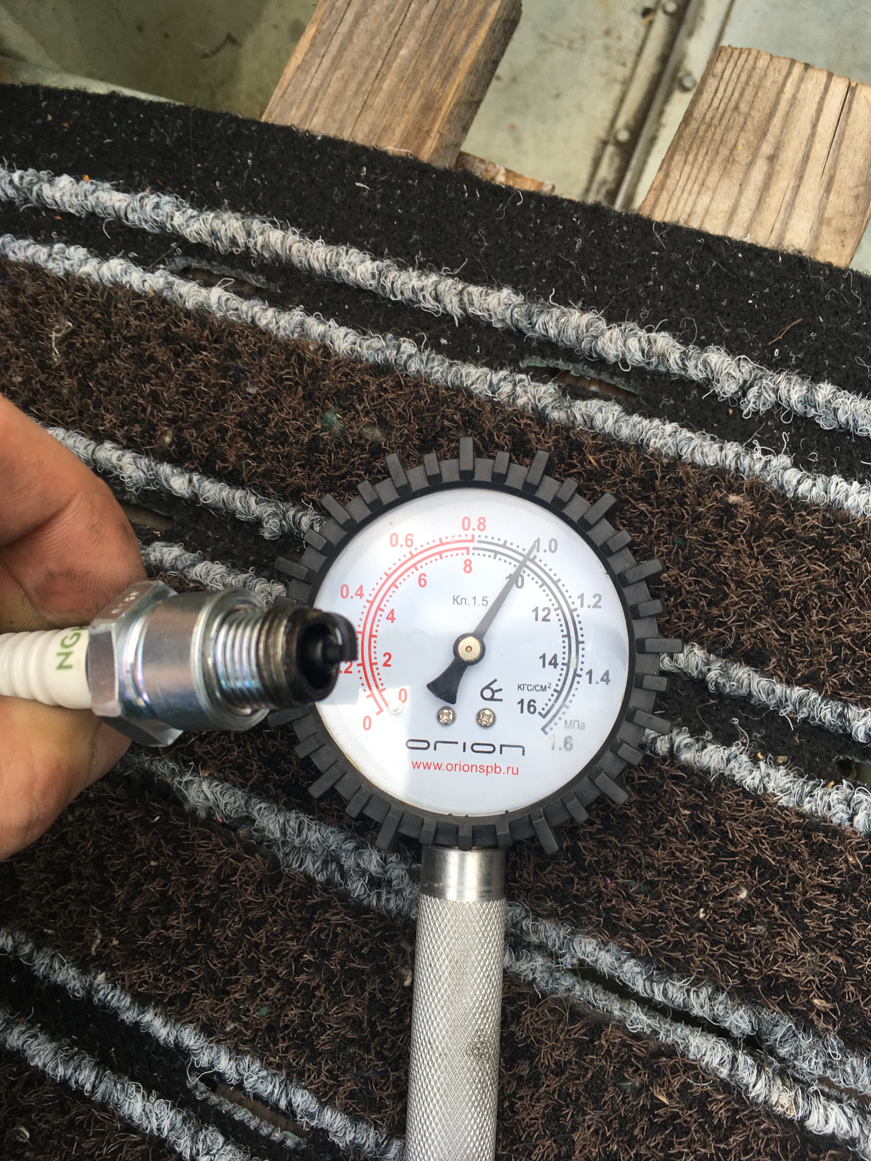

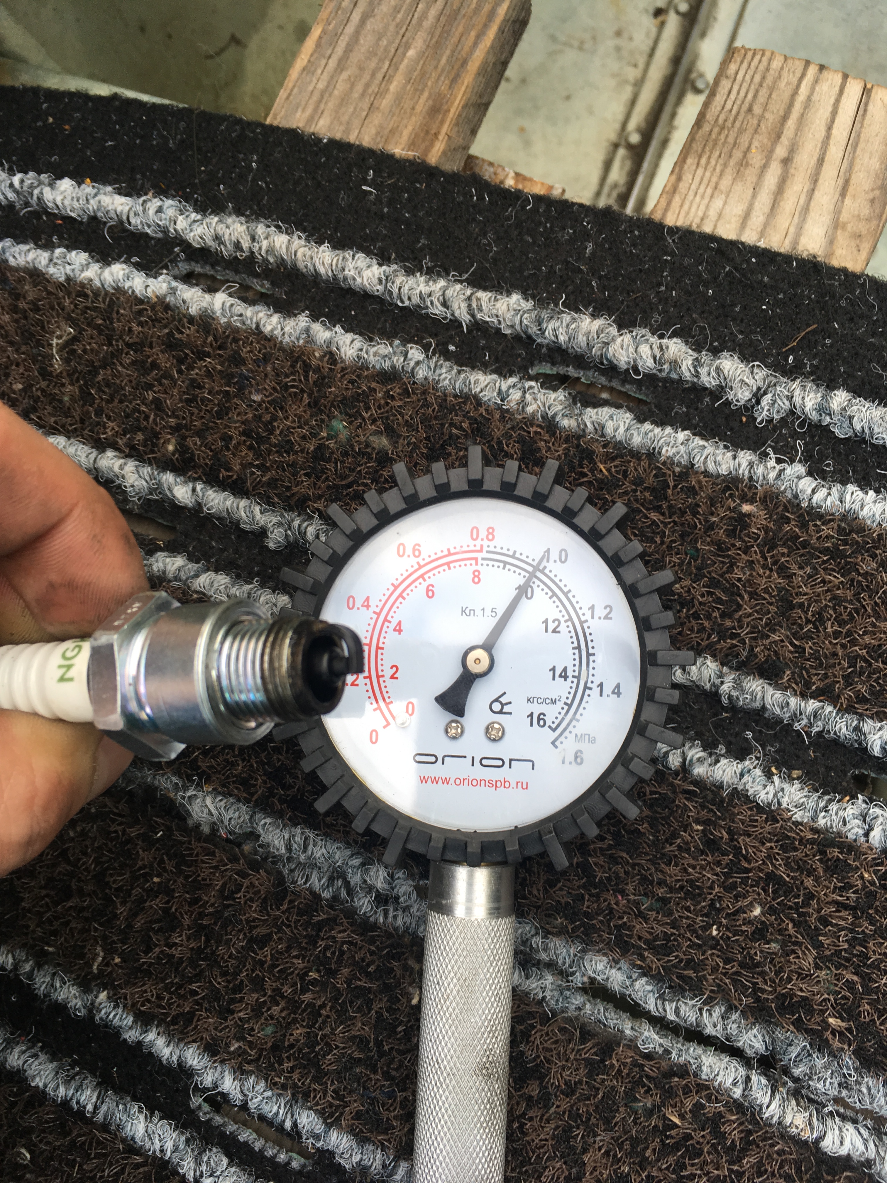

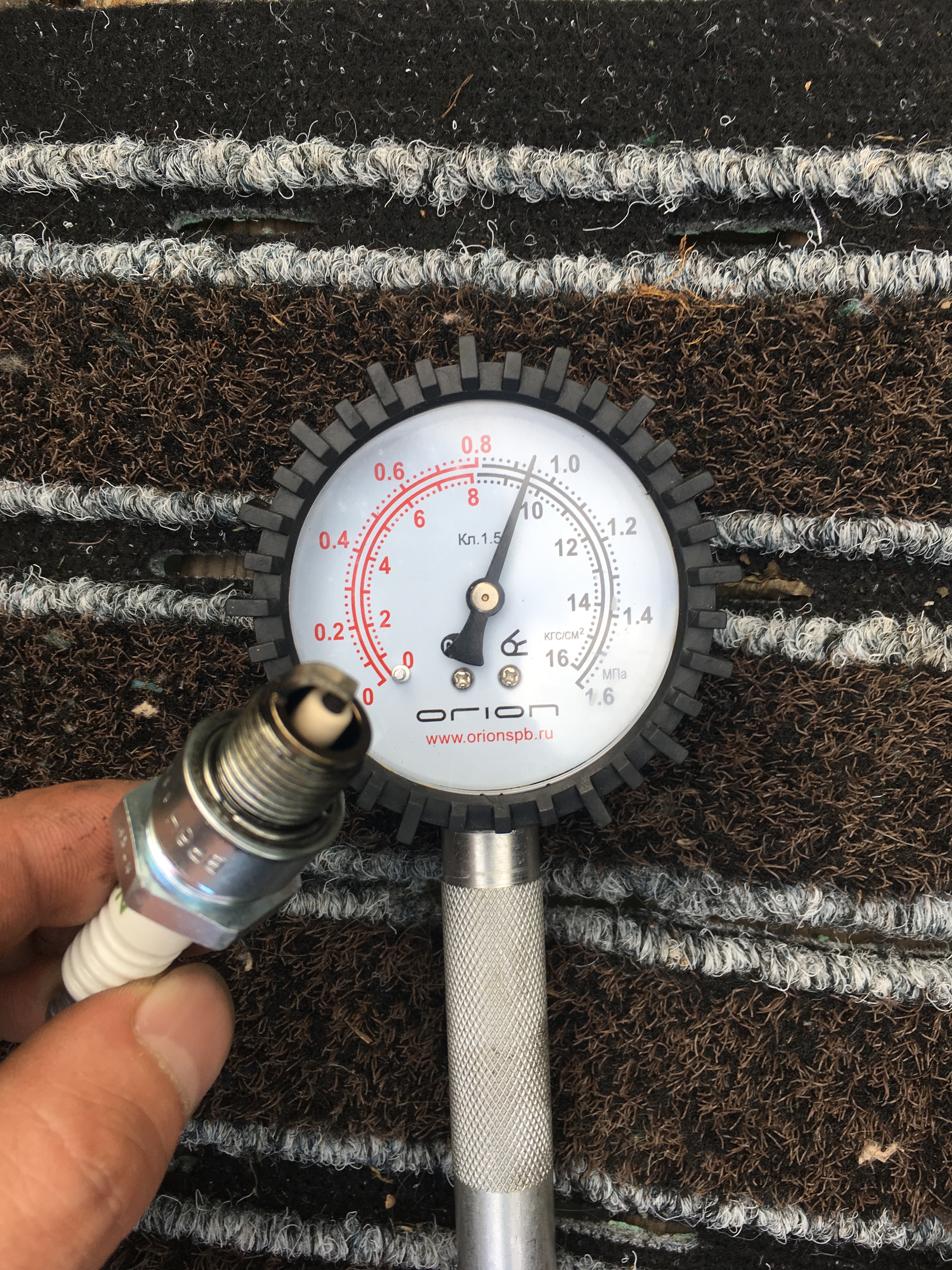

ещё забыл написать что вчера и удивился нагаром свечей померил компрессию
свечи NGK
28 265

И компрессия в норме? А нагар на свечах?

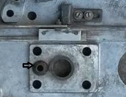

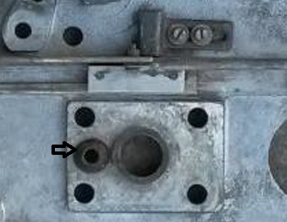

Всем привет! Мужики подскажите куда копать! Вихрь 30, после замены подшипников, сальников, прокладок. Перечитал форум сделал всё по инструкции. Настроил зажигание искра убийца завёлся с половины нажатия кнопки, вода струёй из контрольки...
Но... поработал пару минут и заметил что в поддоне воды скапливается очень много, да так что из технологического отверстия в поддоне льётся струей.

Скорее всего из-под глушителя потому что там больше всего воды.

Вобщем открути глушитель, и посмотри на то место где глушитель соприкасается с потдонном, нет ли щелей в прокладках. Там тугое место, две плоскости под углом 90гр., которые нужно ровномерно прожать при затяжке.
Ещё может из под заглушки рубашки охлаждения глушителя хлестать, прохудилась.
Ещё некоторые там отверстия сверлят прям в заглушки, и если в потдоне отверстие чуть не совпадает с отверстием в заглушке то также вода будет в потдоне. Вроде всё.
