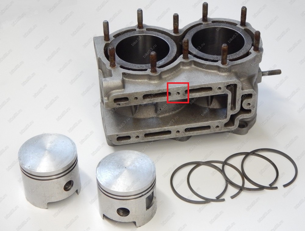

Вот там стальные вставки?

неее у меня точно без вставки
