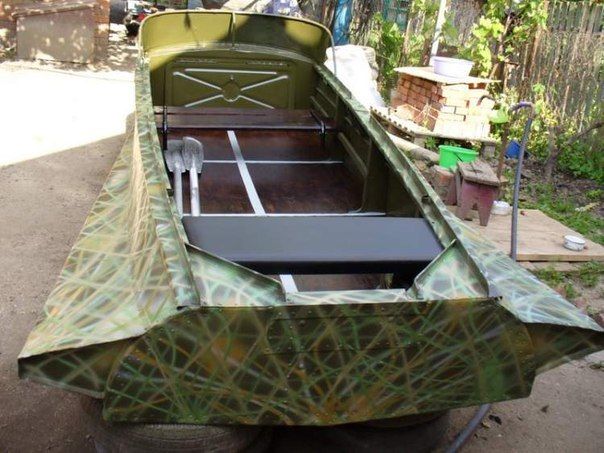

Являюсь владельцем винтажной казанки 66 года полный оригинал. На неделе заметил, что верхняя часть транца - треснула (в том месте где от транцевой доски начинается подъем к ручкам для переноски, думаю все знают где это место). Так конечно оставлять было никак нельзя и в субботу переработал весь транец и усилил его. Через транец была течь еще. Сейчас все очень крепко и симпатичнее стало чем было (было пожевано). Сейчас под ручки от начала до конца заведен алюминиевый уголок 40х40х2, под который подложена труба алюминиевая 20х20х2, которая в свою очередь приклепана к старому загибу транца. Задняя фанера заменена на алюминиевый дюралевый лист 4мм толщиной. Все собрано в единую систему через силиконовый герметик на болтовые соединения. Все хорошо, но вот высота транца увеличилась на 20 мм примерно. С завода высота транца 380, в стало 400 или 405 мм. Использую как основной мотор - Вихрь 20 - не менее винтажный 69 года. Подскажите, делал ли кто нибудь что-то похожее, не скажется ли плохо подъем мотора на ходовых качествах лодки? Фото выложу как сфотаю...
Lenin
12.06.2012
254
Фото не мое, но наглядно видно что транец поднят. Уровень выровнен с уровнем ручек.

Без проведений испытаний комплекта на воде в принципе не скажешь, что хорошо, а что плохо. Если не будет прохватывать воздух и давать петуха, значит все замечательно. Но из практики, при поднятии на пару сантиметров ничего криминального быть не должно, хотя до усиления транца неплохо было бы опытным путем проверить ,чтоб не пришлось переделывать.

Усилить без повышения было практически невозможно для меня, Непутевый транец с неровной верхней частью).
По подробнее про "..давать петуха..." ...

Перед подъемом я подстраховался теоретически. В книжке от лодки (она сохранилась, что позволило в судовой билет к казанке без булей вписать 25 лс)) Там написано, высота транца 380. В паспорте на мотор (он тоже заводской) написано , что мотор можно устанавливать на лодки с высотой транца 365-405. У меня как раз вроде. Но хз. Наверное вы правы, надо пробовать.

Сегодня испытали лодку с поднятым на 25 мм транцем с Москвой 10 и с Вихрь 20. довольны.... Реально, возросла скорость, усилие на моторе стало минимальным, до этого тянуло 20ку неимоверно... На оч. крутых разворотах стало меньше кренить лодку и меньше прохваты стали, как не странно. Изменился рисунок на воде за лодкой. Старожилы на лодочной были правы, они брусочек подкладывают под мотор поднимая его.

Николай, очень рад что все закончилось удачно и не надо переделывать транец. Удачи на воде.

Видишь какая ситуация, с разными моторами надо разную высоту транца, что в твоей книжке и написано от 380мм до 405мм, а на практике получалось как - под Вихрь подкладывали брусок, а под Нептун нет, мне даже приходилось на Крыме пилить транец, чтоб опустить Нептун на 2см, иначе прохваты достали, транец на Крыме 400мм, а у тебя как раз всё получилось в аккурат, с чем и поздравляю. :) :good:
