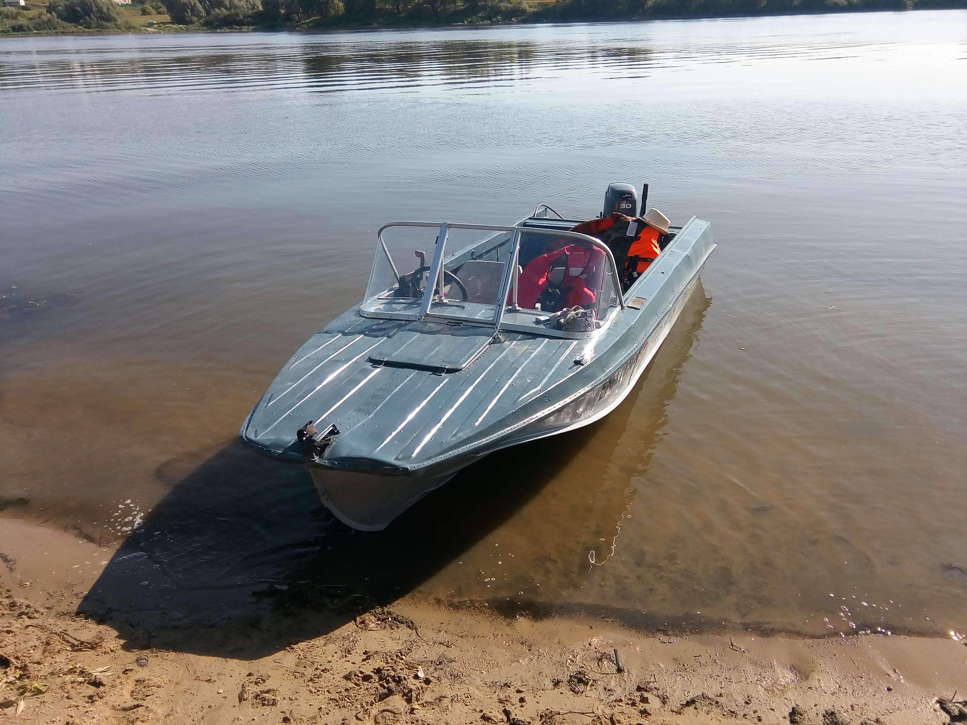

с пайолами думали что сделать.- хотелось долгоживущие .красивосмотрящиеся,не обремененые уходом . Сделал нержавейку.По весу. получились гораздо легче лам.фанеры. фиксация винт м6.
Имхо.
Гремят и ногам холоднее.
По мне так лучше из фанерки.

ну вот, как то так. на ходу на Оке показала превосходные результаты.Спасибо друзья за внимание.

стекло с калиткой .
Я противник калиток в стекле.
1. Неудобно ногу задирать на торпедо
2. Ногами задевают за разные девайсы на торпедо
3. Блин, у меня закусь на торпедо часто лежит, а тут ногами с песком(((
4. Слабее конструкция рамки
5. В щели при шторме попадает вода.

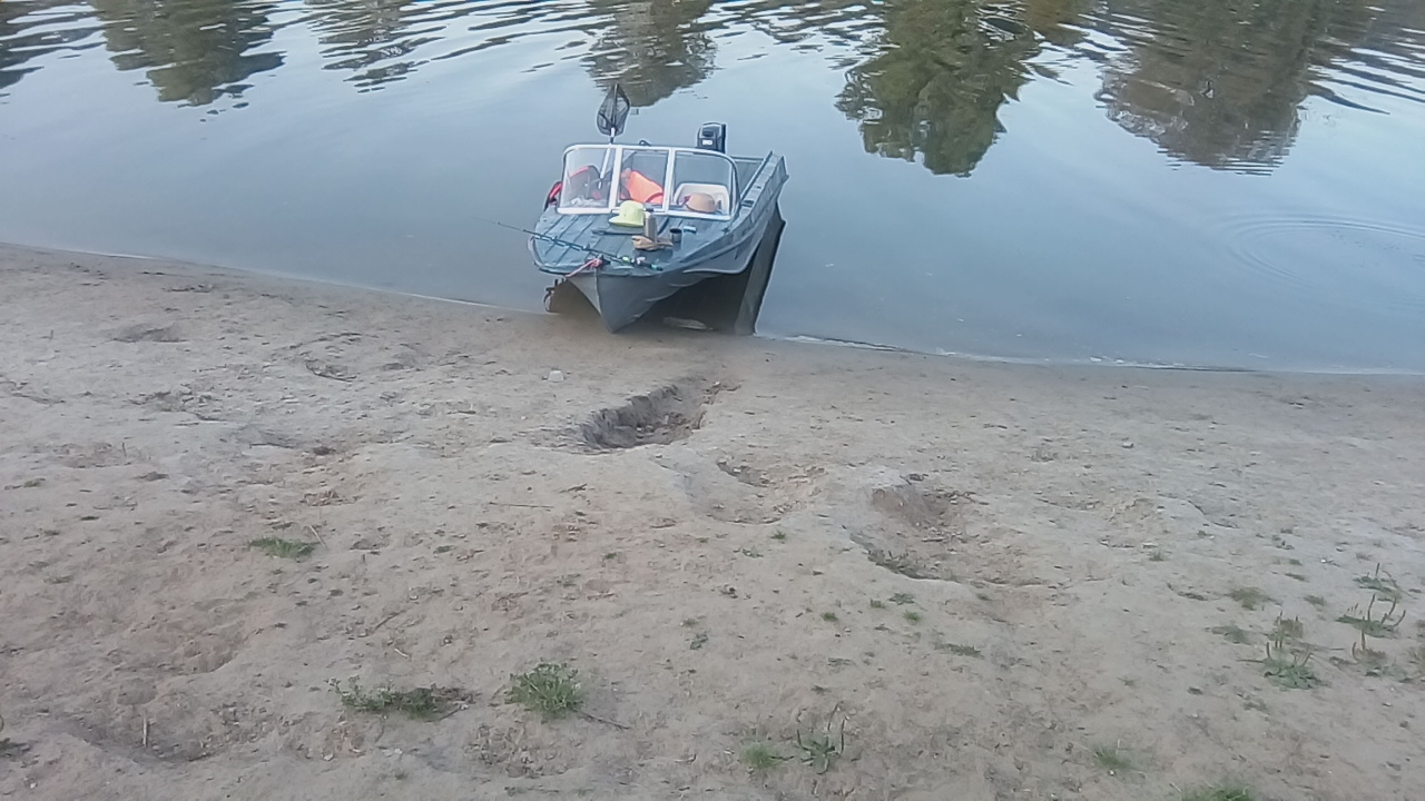

пайолы тихие получились, проложили по периметру авторезиной из бу камер , и зафикстровали каждый м 6 винтами по чытерем точкам.больше только задняя сидушка громыхает на прицепе.
Какой мотор?
Блин, у тебя классные земляки есть!
Очень жалею, что Рязань далеко от Саратова.
27 136
2 171
В целом отличная лодочка вышла!
Молодец!
Сам всё сделал, аккуратно и без колхоза и глупых вопросов.

ямаха 30 нwcs, с других регионов к нам сейчас много приезжает.Рыбалка действительно под Спасск -Рязанским знатная.

видео сниму на днях, на выходных , обязательно выложу.

Передние сиденья покритикую. Я бы сделал у каждого отдельное основание и разнес их к бортам.
1. /Было бы удобнее ходить между ними, в т.ч. к калитке.
2. Я, при выезде с ночевкой, кладу между ними шатер (палатку или сумку с креслами).
Вообще, мне больше всего нравятся заводские сиденья: легкие, быстросъемные, разворачивающиеся на 180 град. При необходимости можно пассажирское снять за 2 секунды (например, при перевозке большого количества вещей на длительную стоянку).
Наверно, можно было выправить вмятину на носу. Но, это можно будет сделать зимой.
По подушкам на сиденья. Я себе на прошлой неделе вынужден был заменить подушки (на старые проклюнулся покупатель по объявлению 2015 года). Новые обошлись в 1750 руб. (1000 руб. швее, 750 руб. ткань). Купил плащевую ткань в магазине по продаже тканей, был у меня в запасе утеплитель толщиной 40 мм (что-то типа пористой резины). Поиски заводских подушек не дали результата.

Поздравляю! Внесу тоже свои 5 копеек: Надо было хоть палубу рихтануть и завести снутри уголок(усилить от проминания), перед грунтовкой покрыть фосфатирующим, на солнце слани раскалятся, будет как горячая сковородка. А латка одна присутствует по левому борту(не хорошо обманывать). Смотрю руль от мотора Хайди, возможно и трос от него, трос длинноват, можно было кинуть по левому борту. В целом всё гуд.

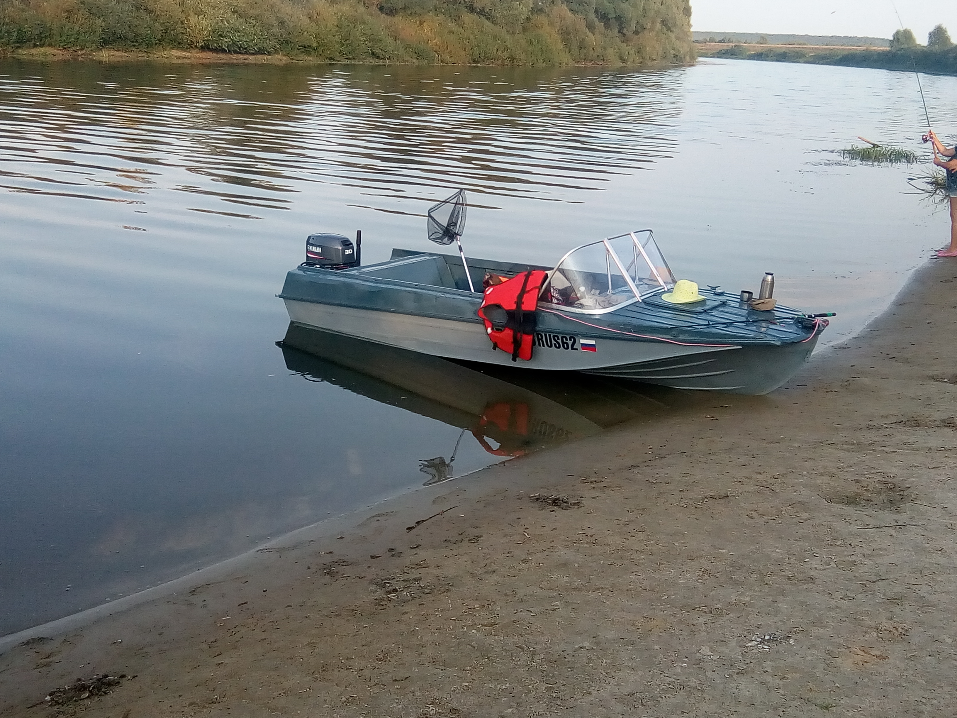

Ока,июль.

Видео на ютубе, вот ссылки:
