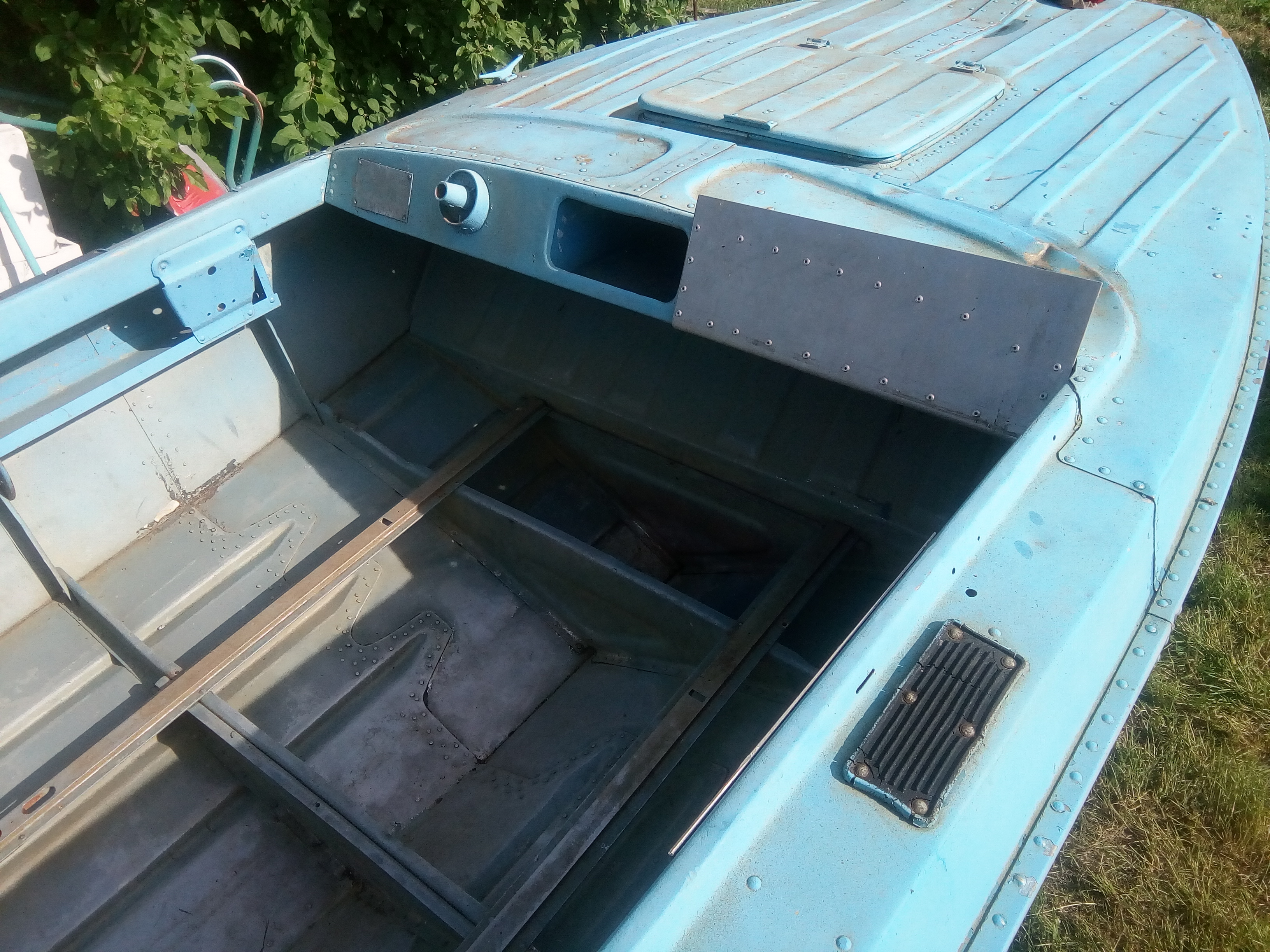

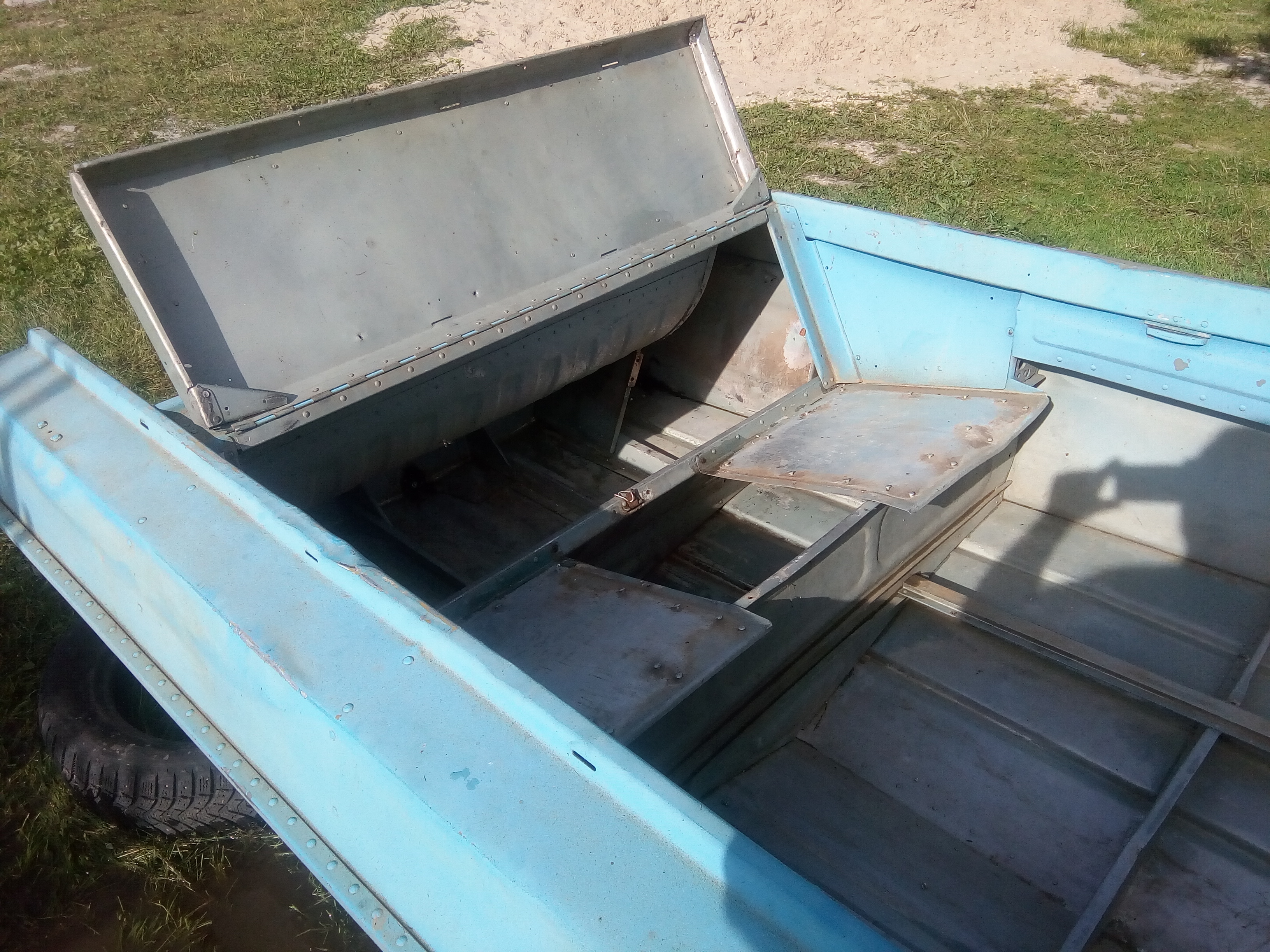

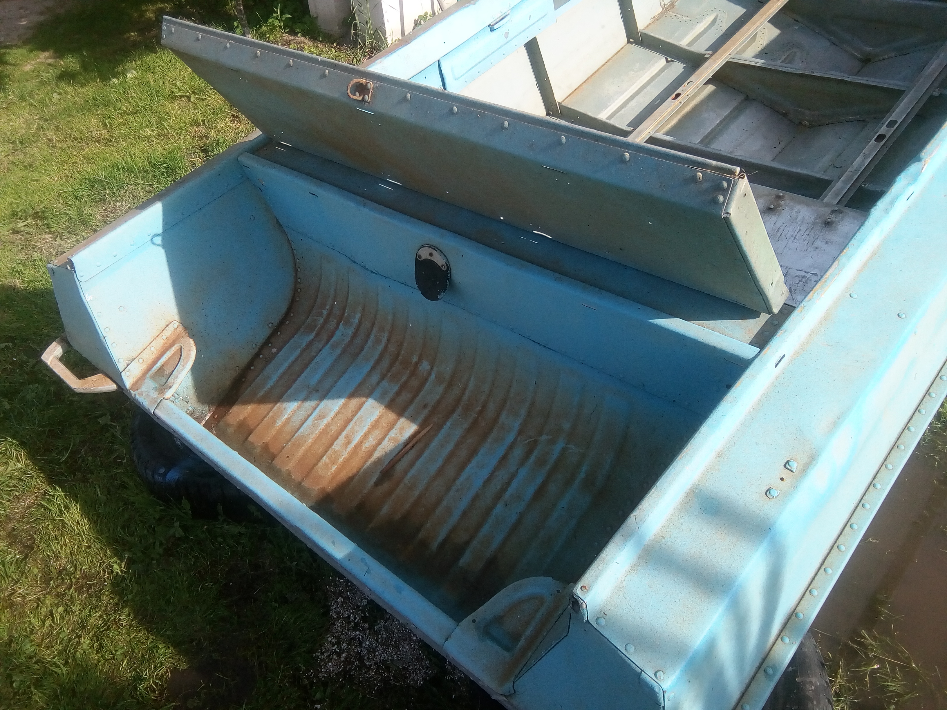

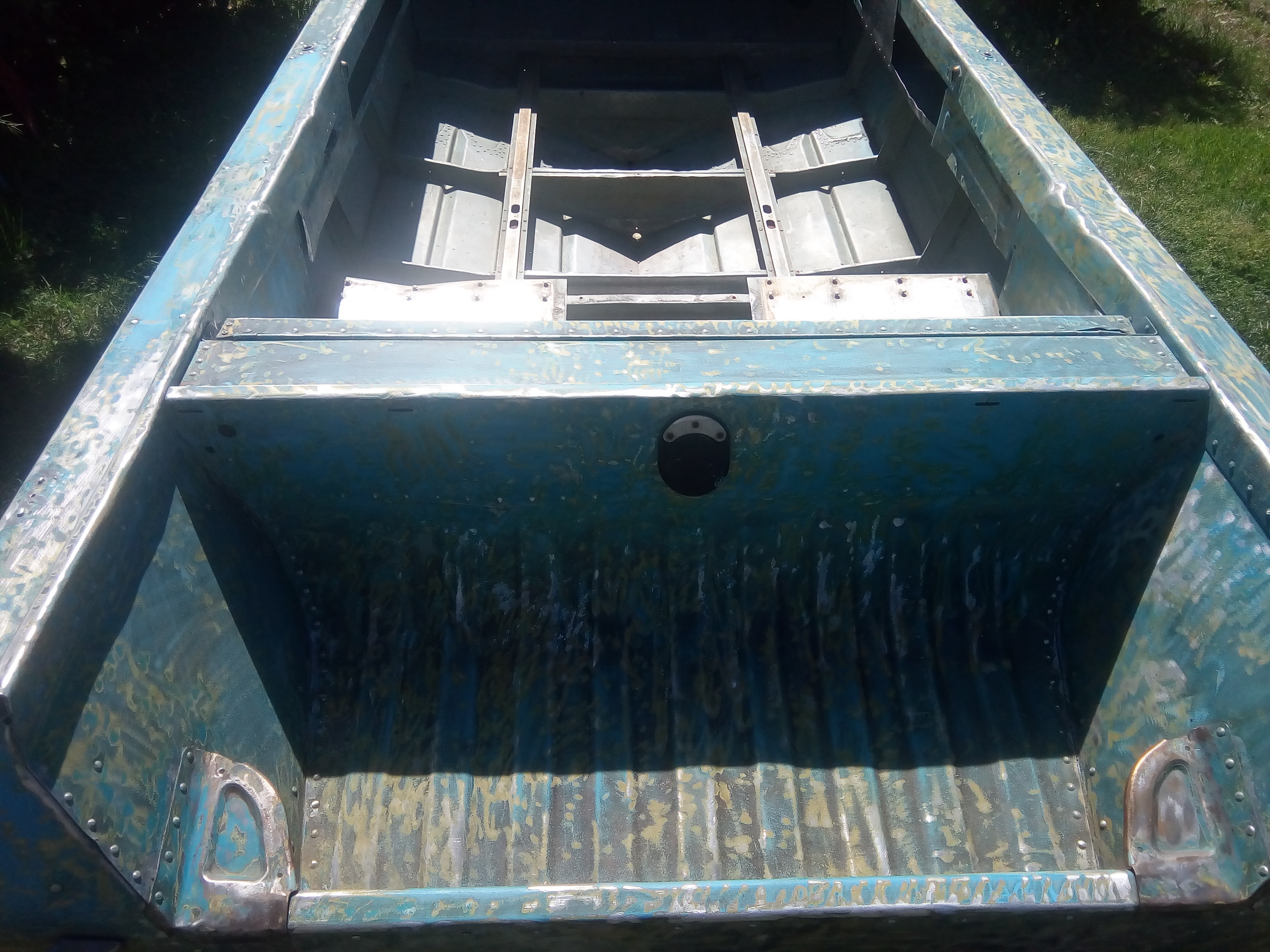

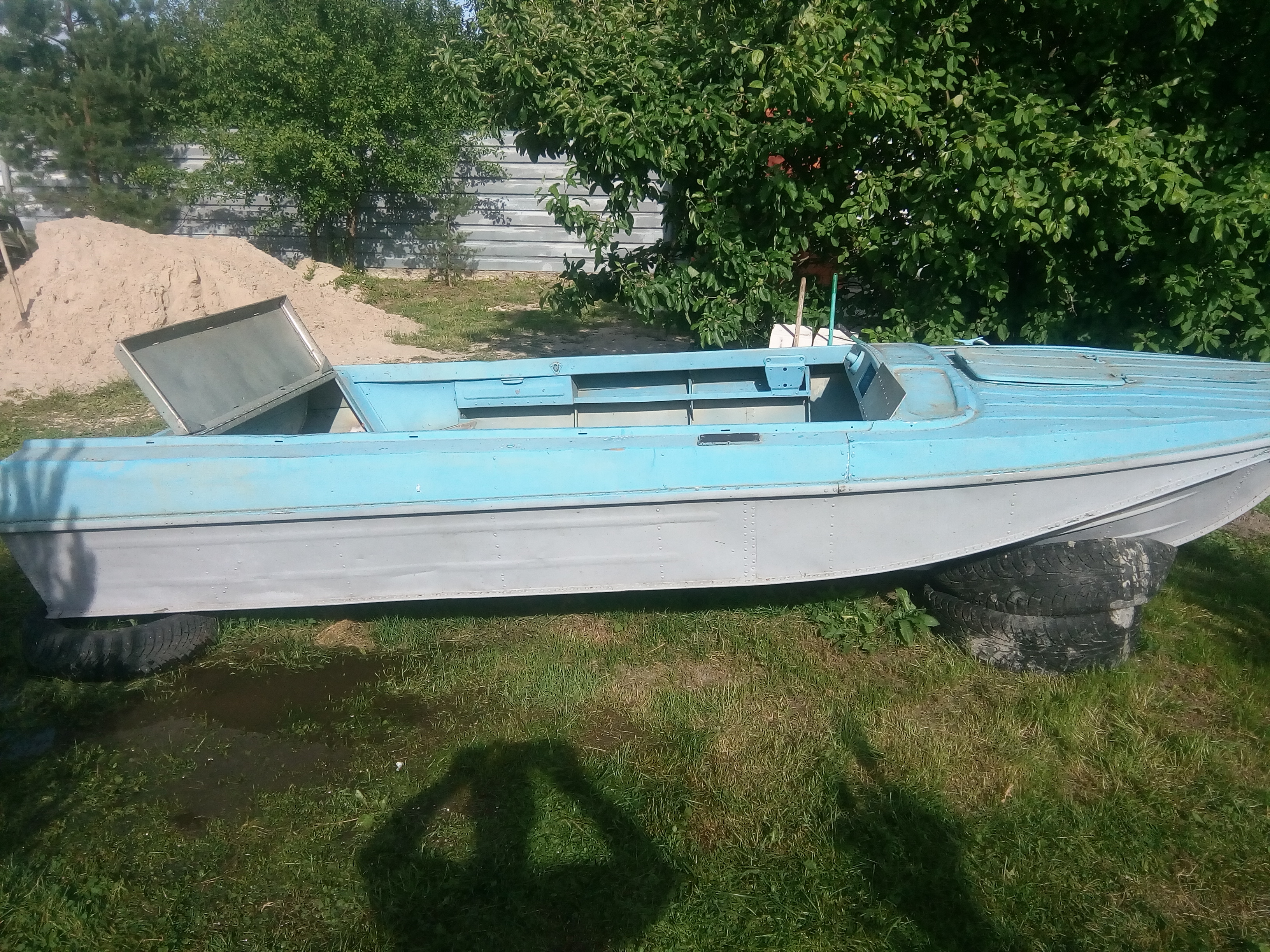

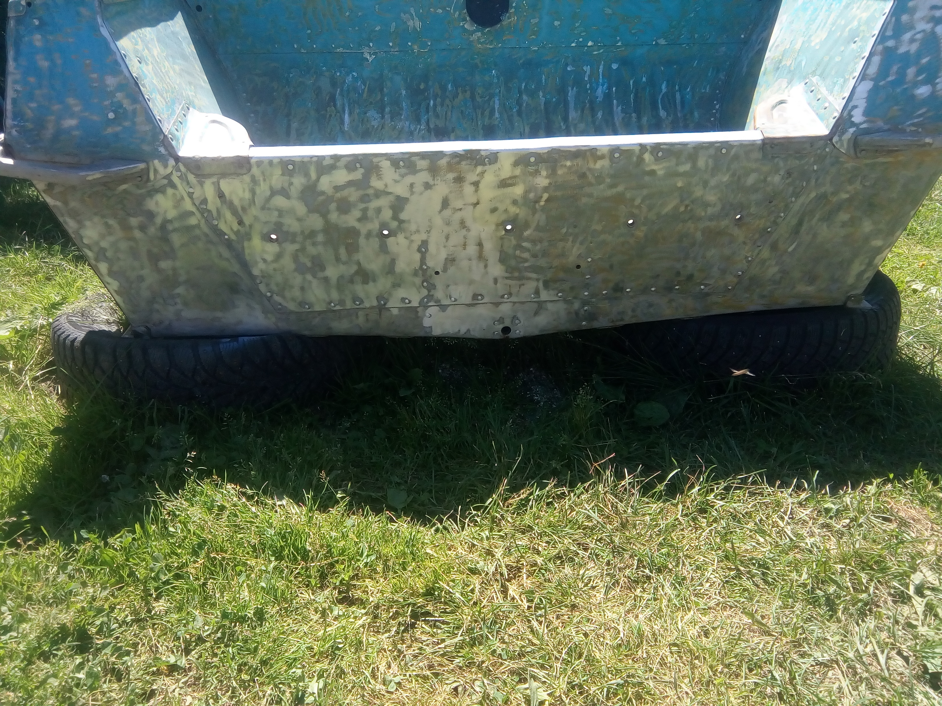

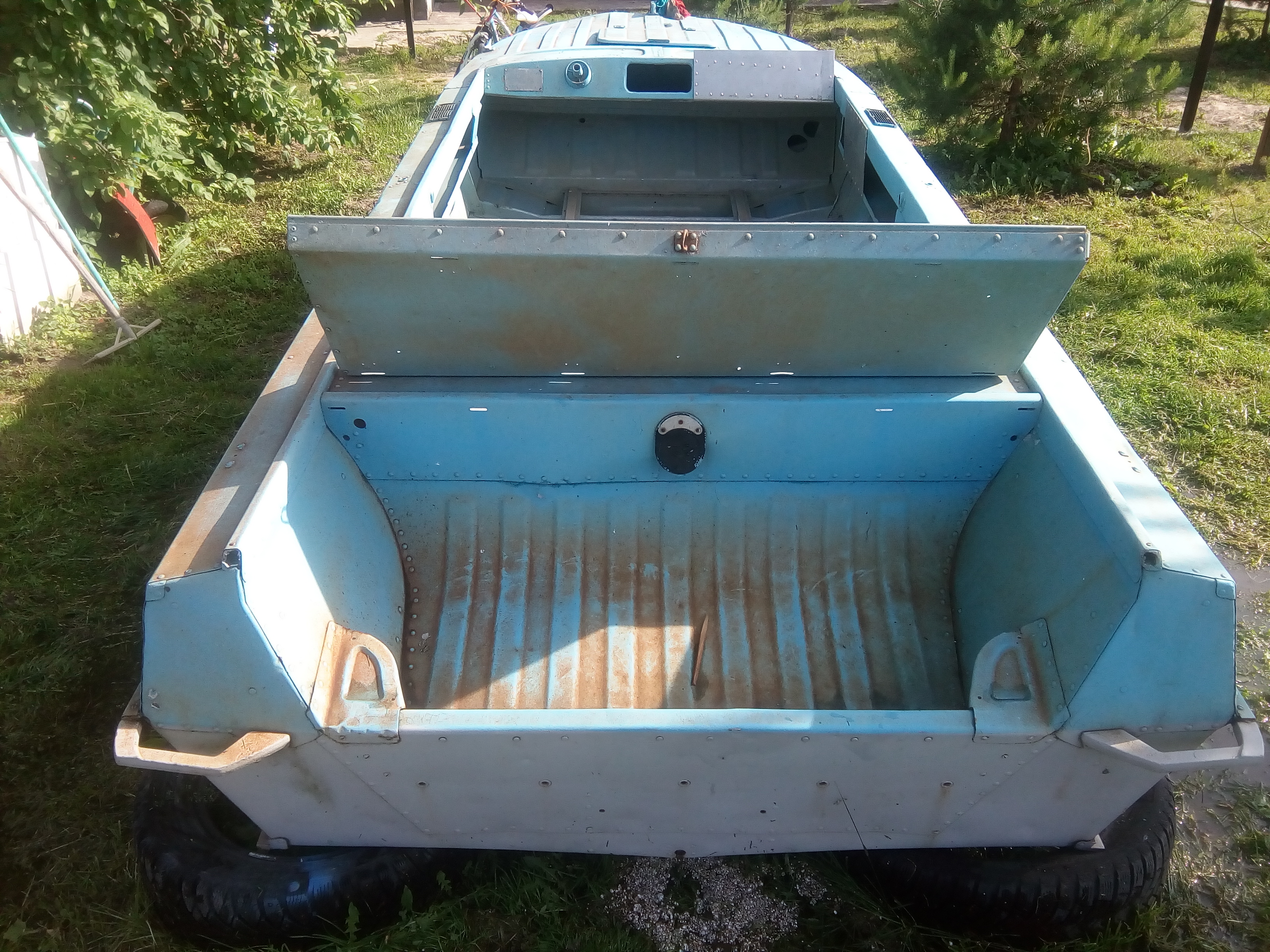

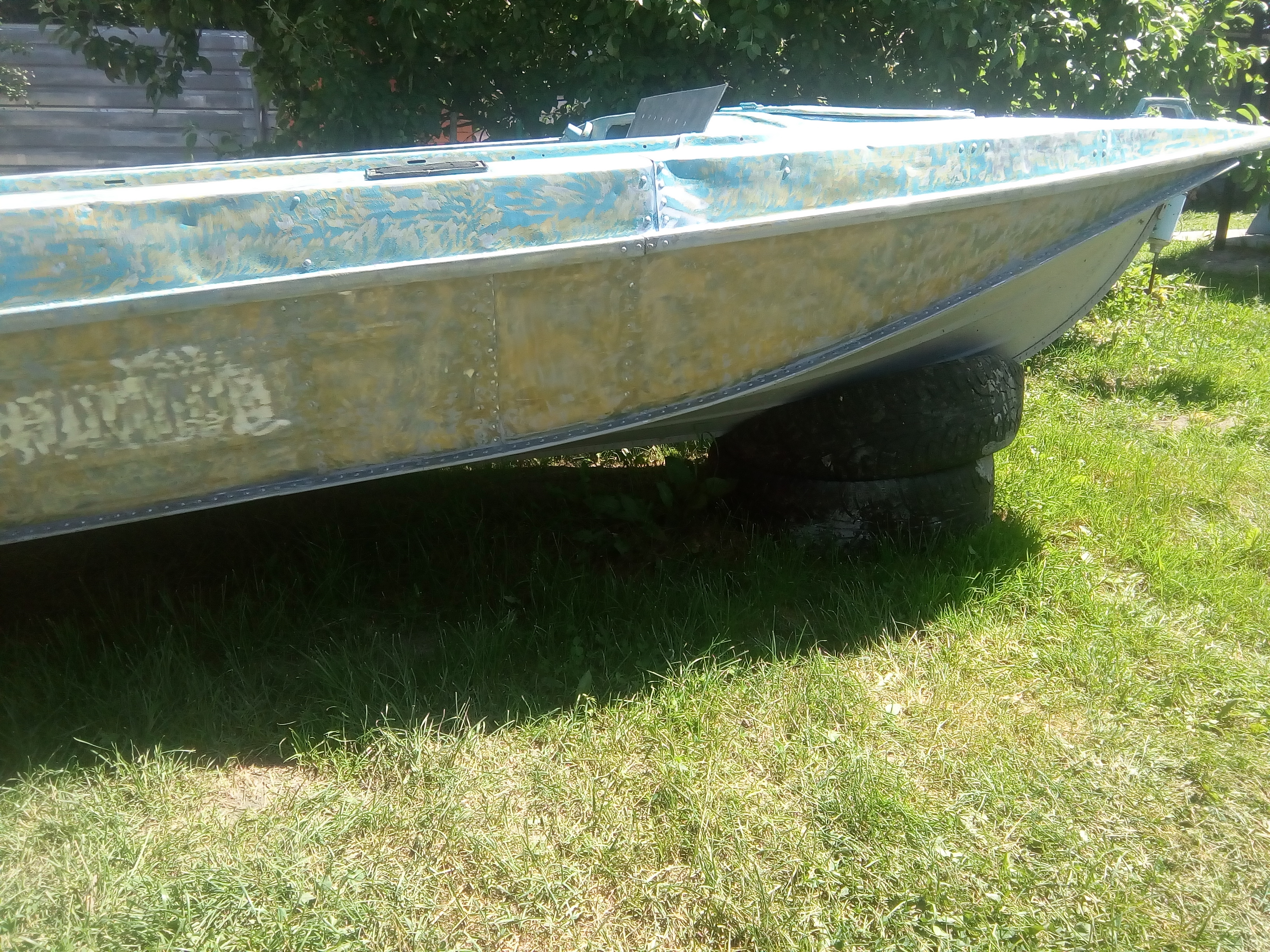

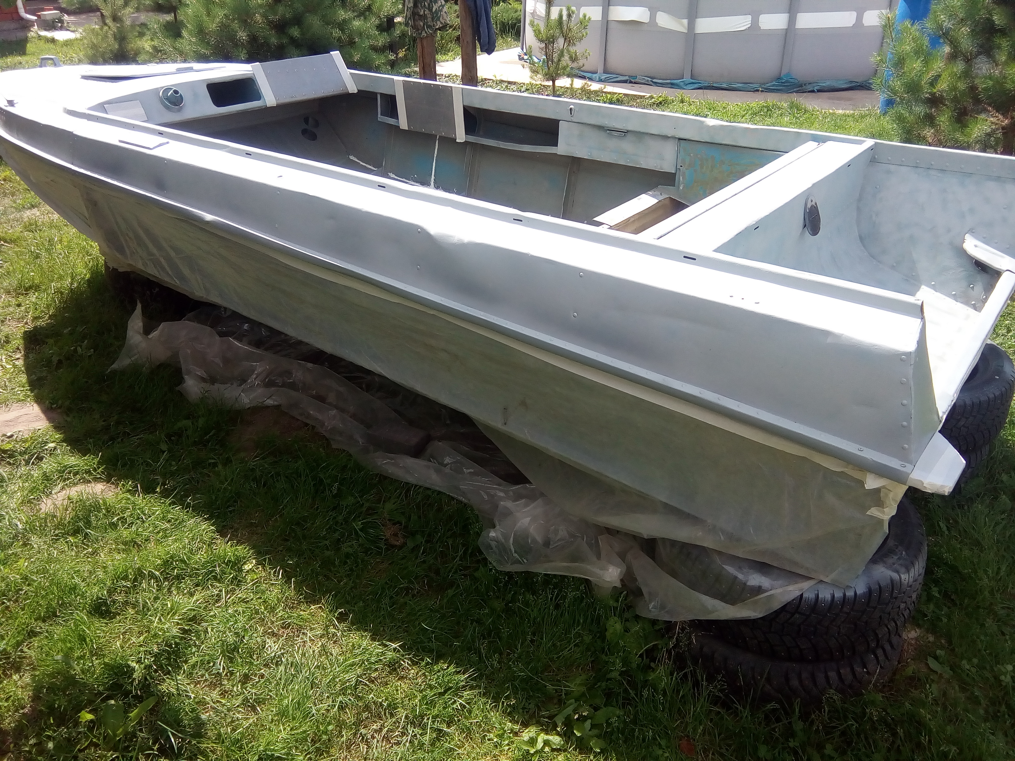

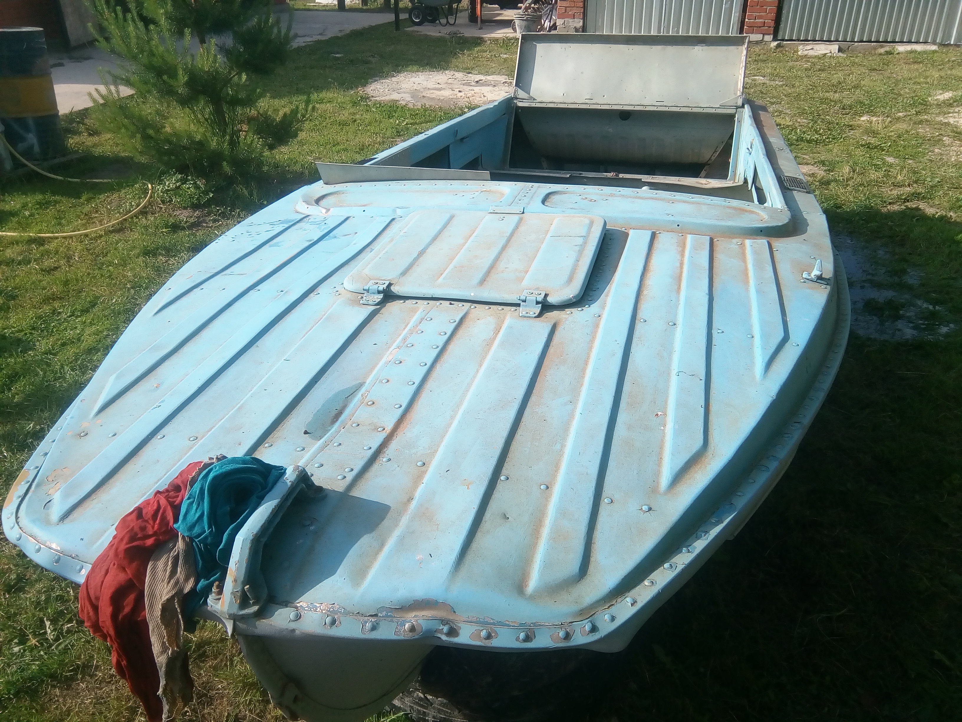

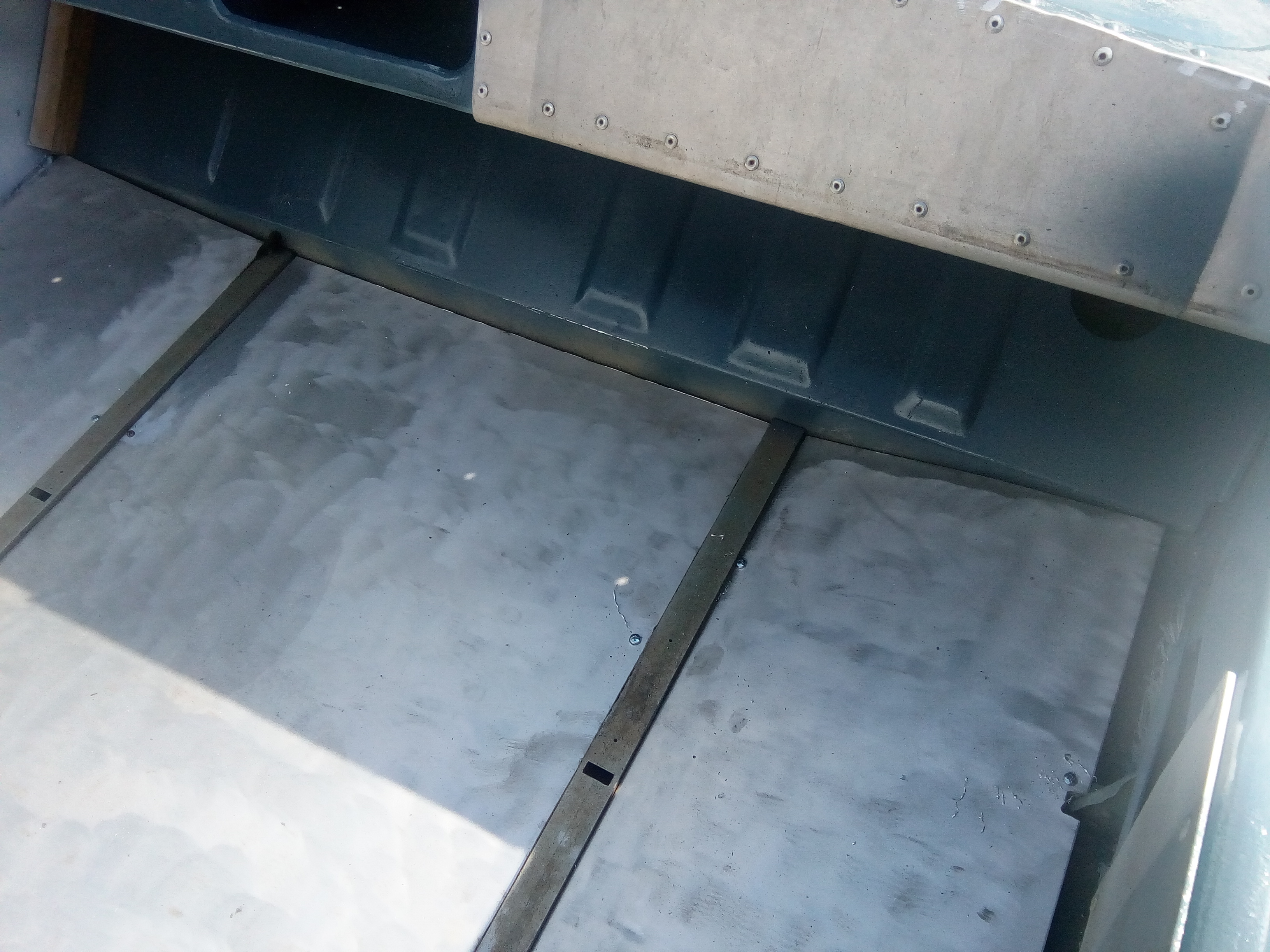

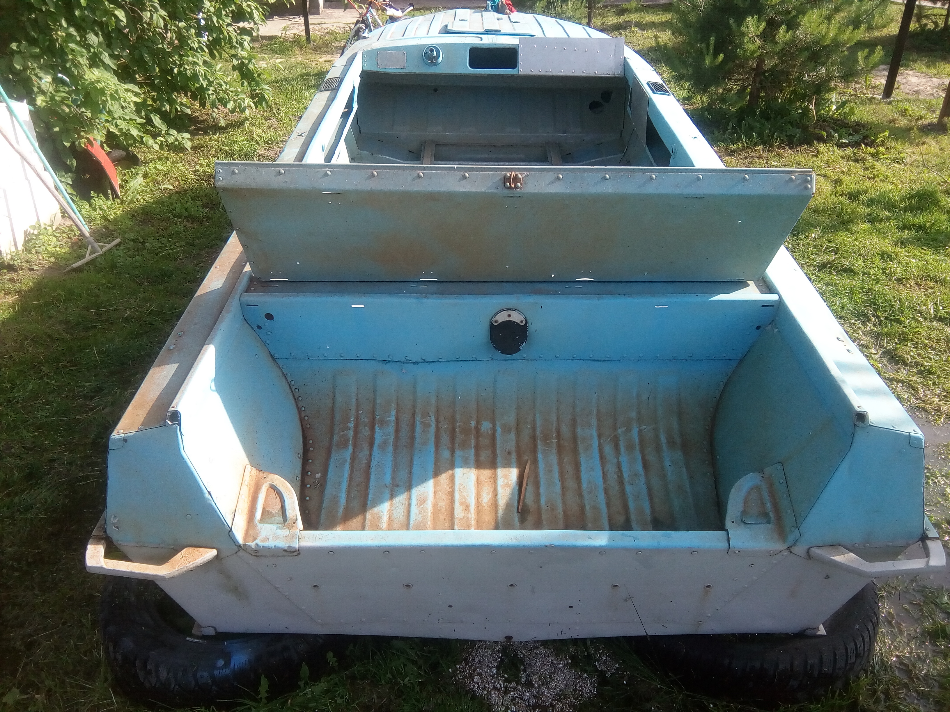

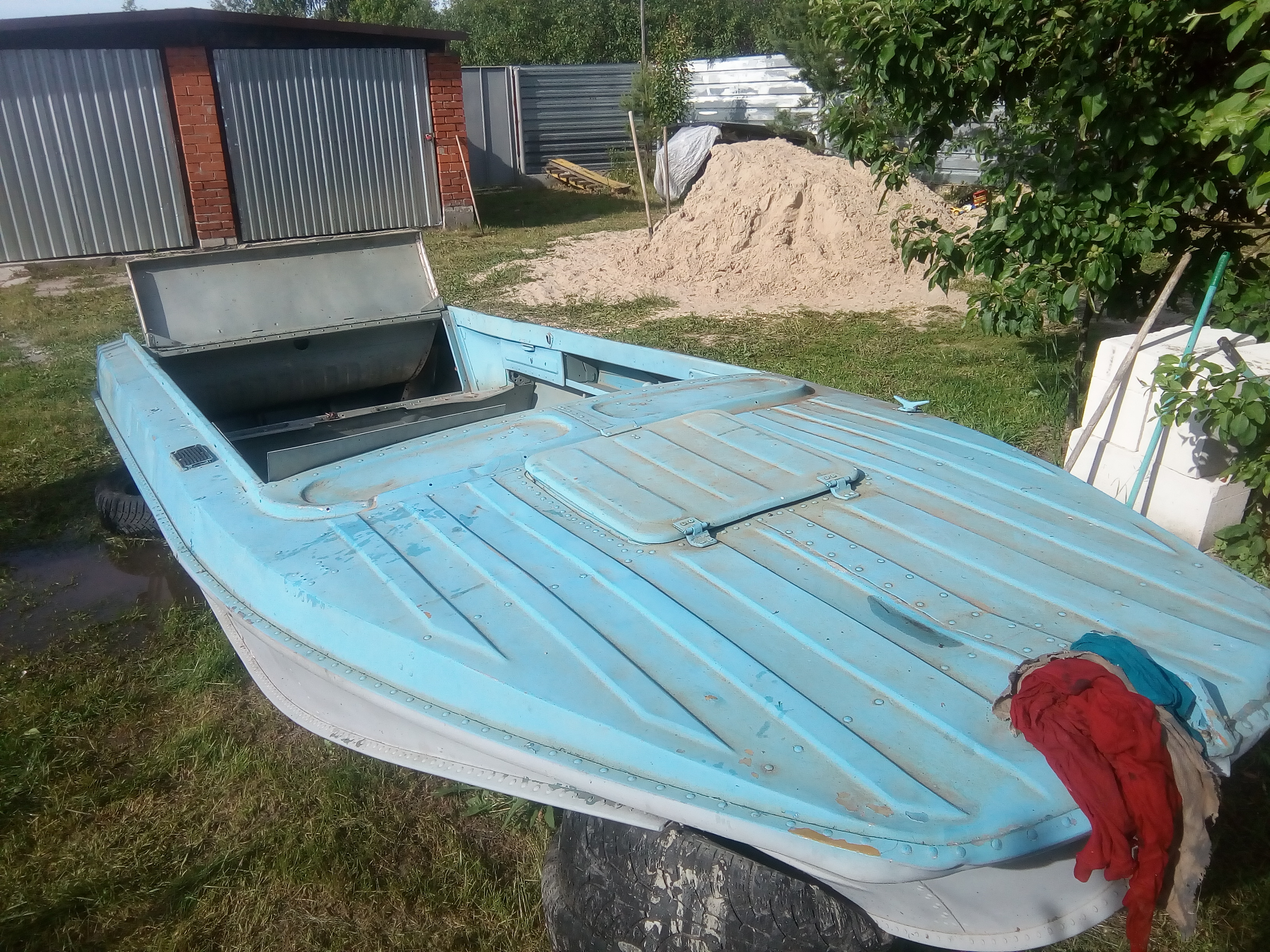

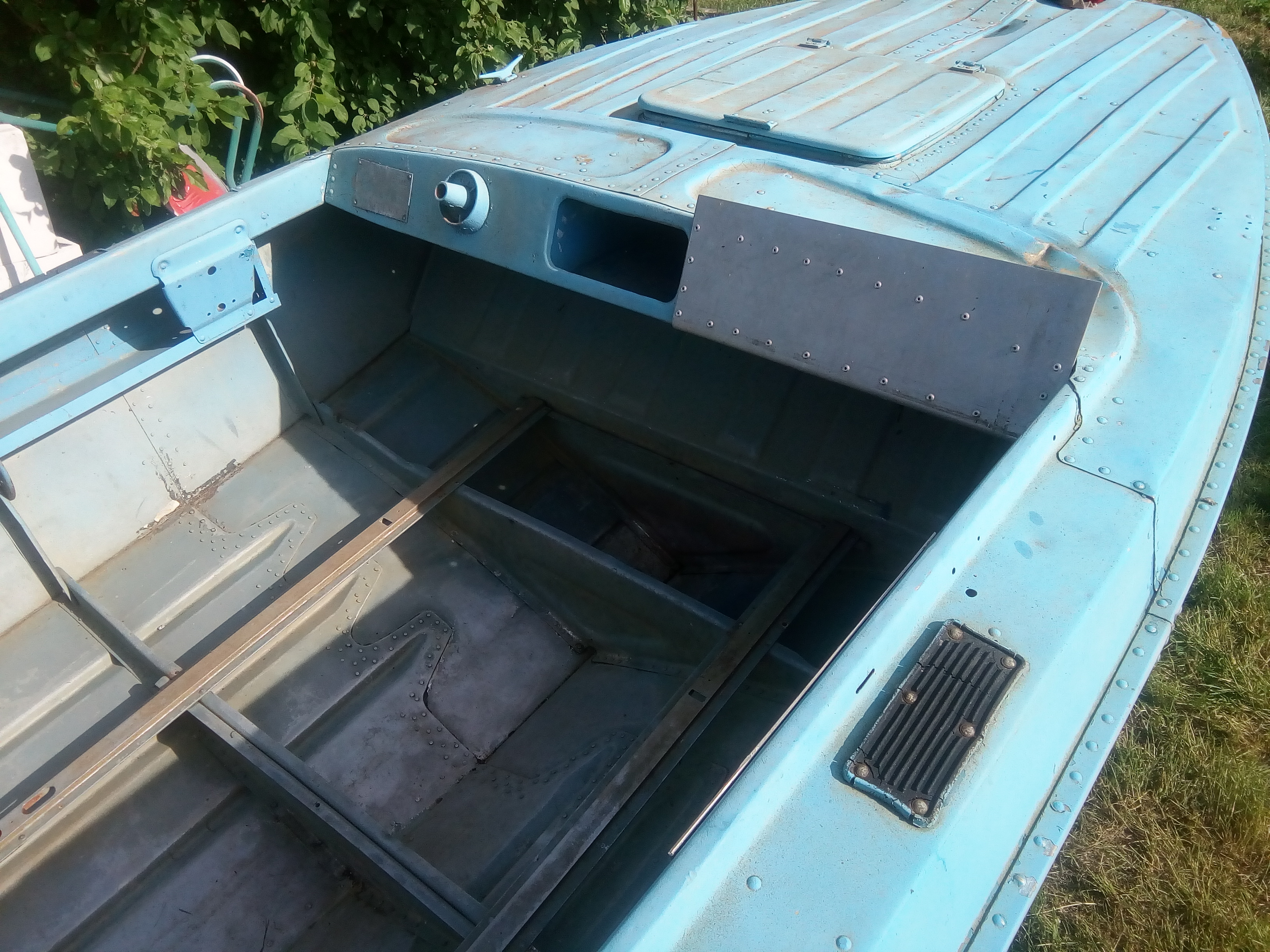

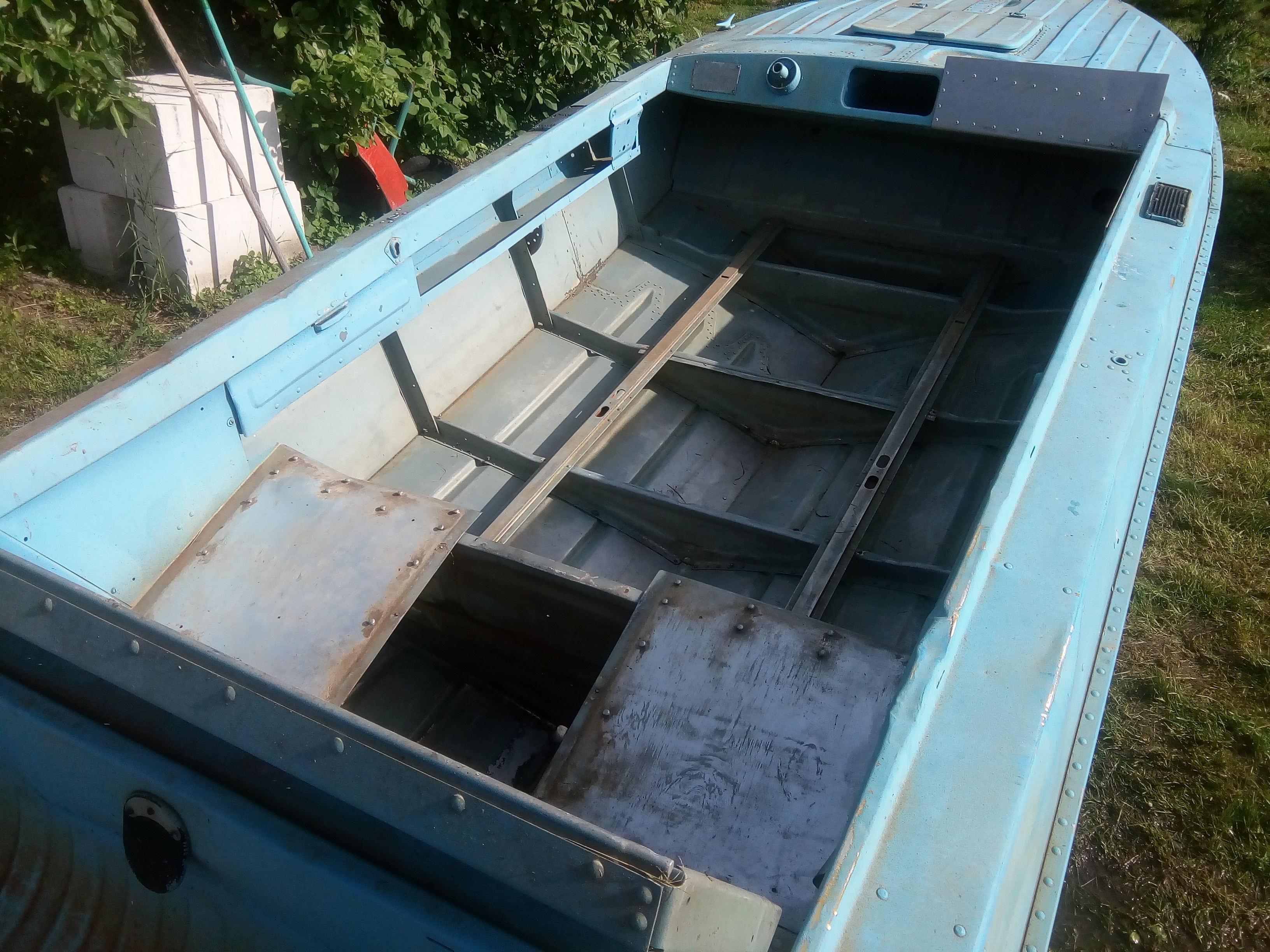

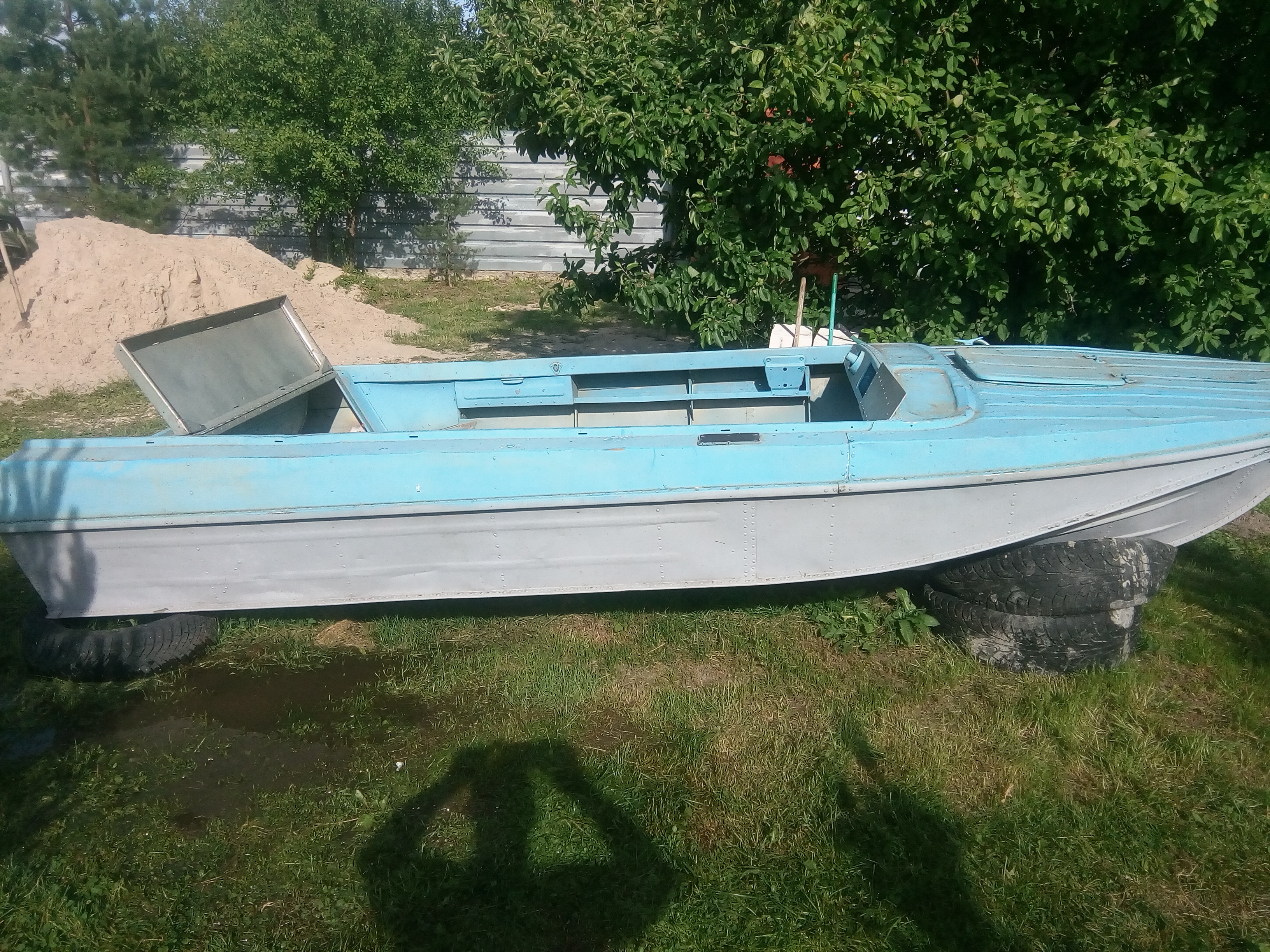

здравствуйте дорогие друзья водомоторники.хотел поделиться своей работой по казанке 5м3.достался вот такой пустой корпус.
ямахин
03.05.2018
72
рязань
дмитрий
казанка5м3,автобот.
ямаха 30,гладиатор 9.9

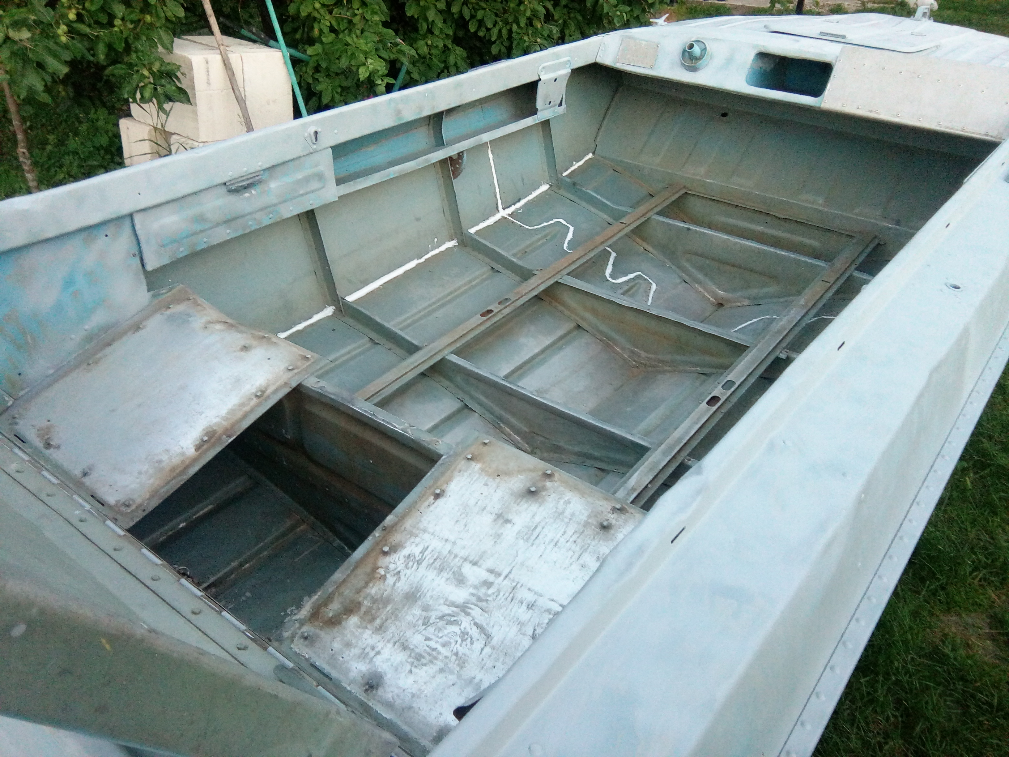

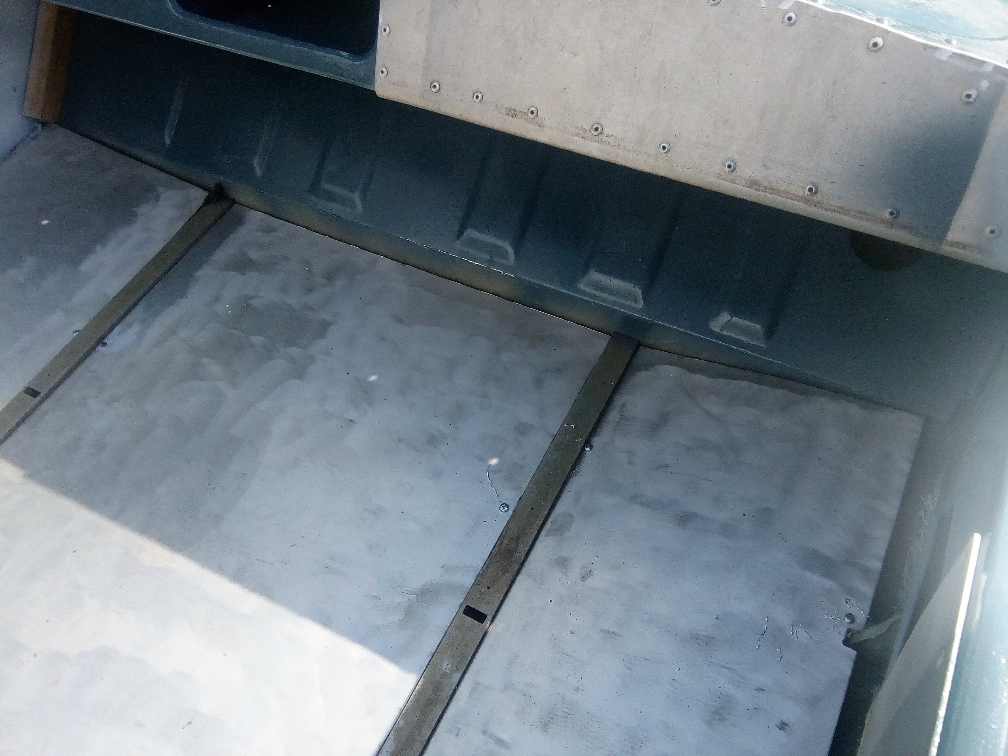

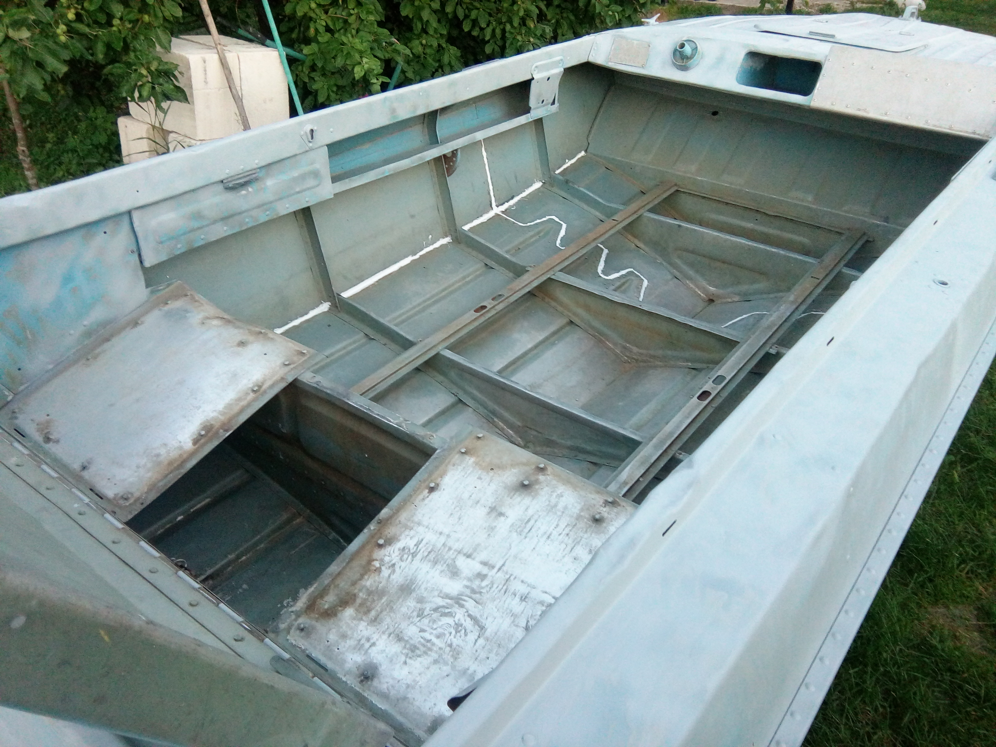

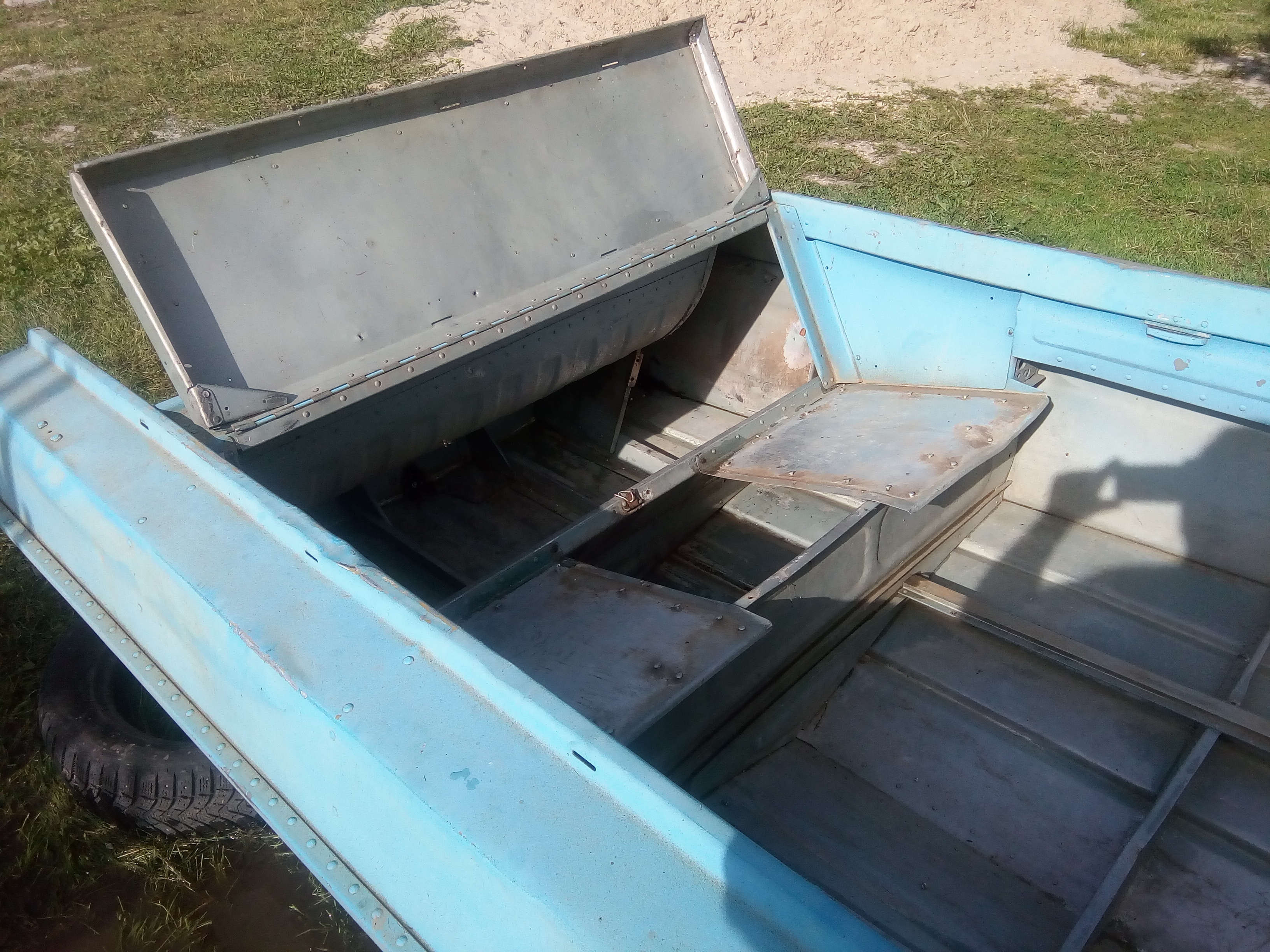

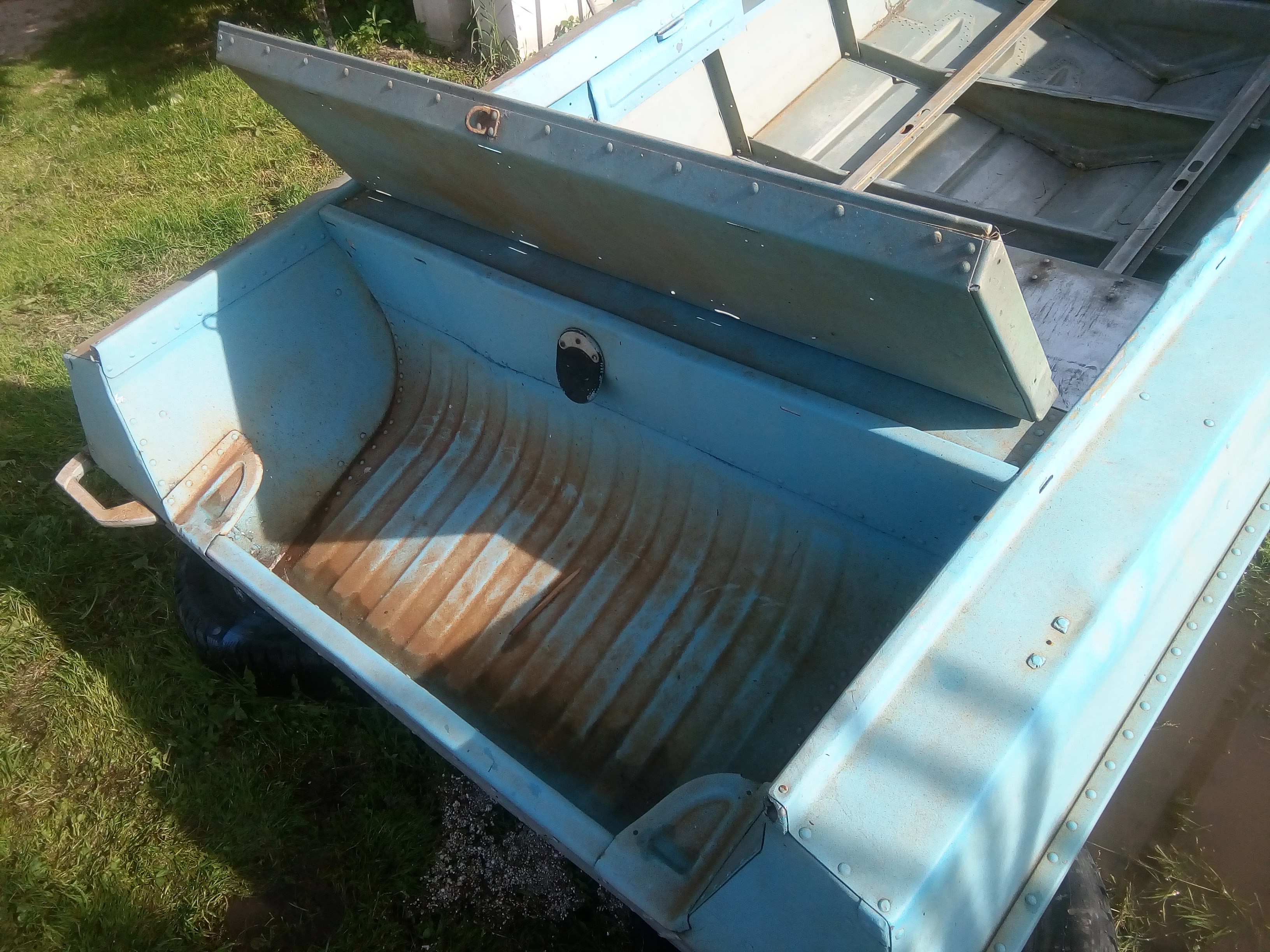

внутри -пустота,нет ничего.
ямахин
03.05.2018
72
рязань
дмитрий
казанка5м3,автобот.

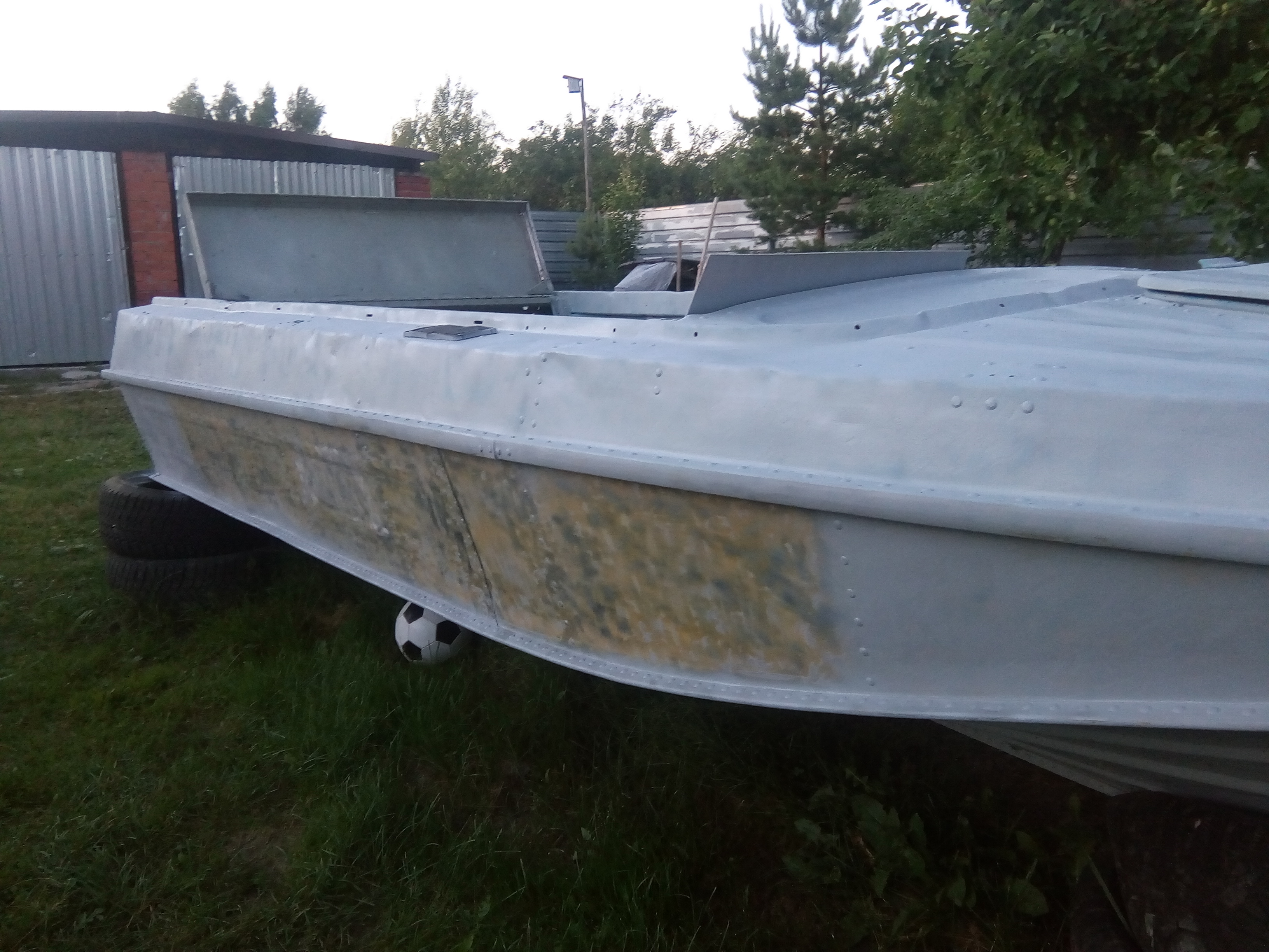

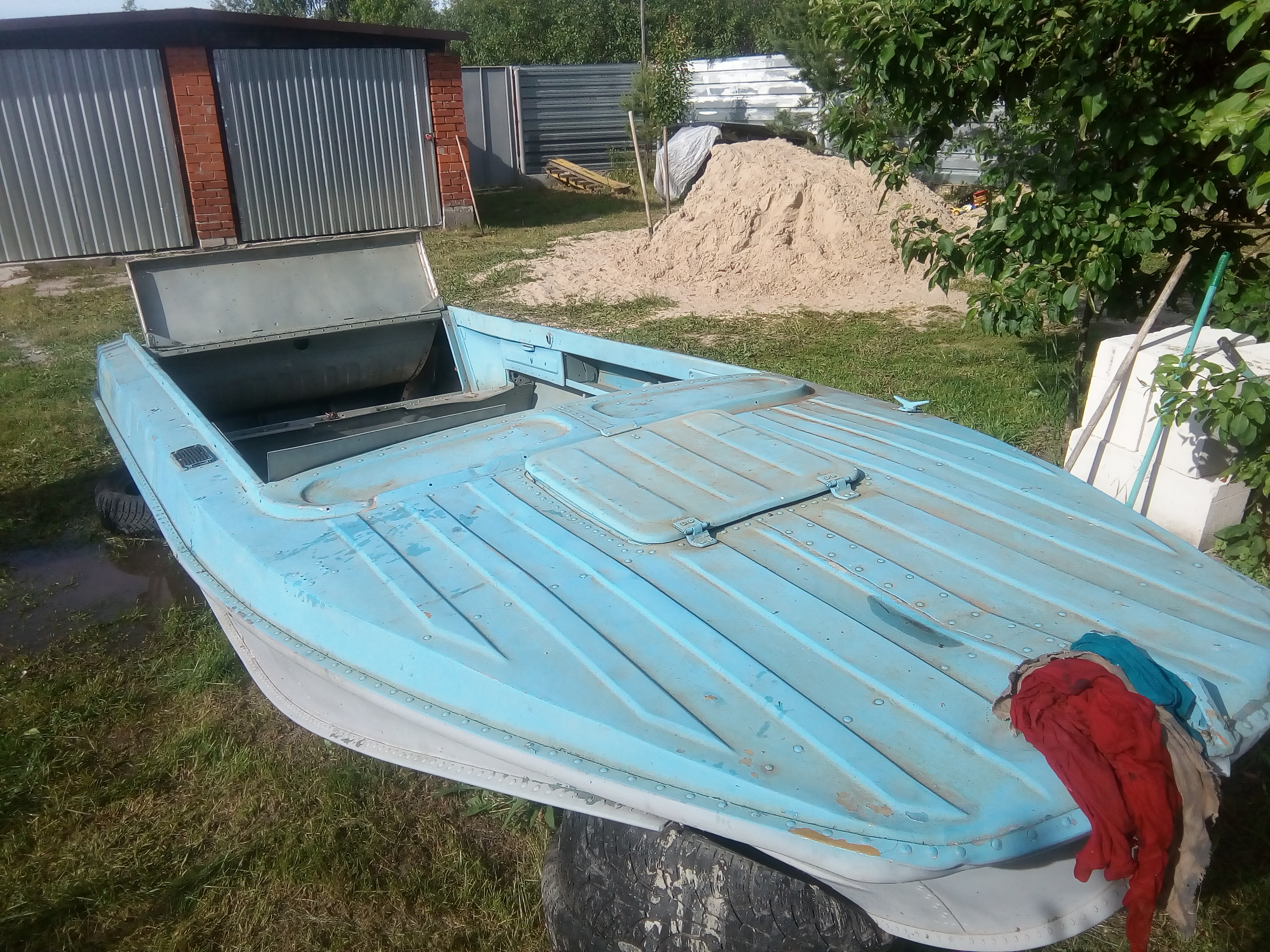

хорошо , что без пробоин . и испорченной геометрии.

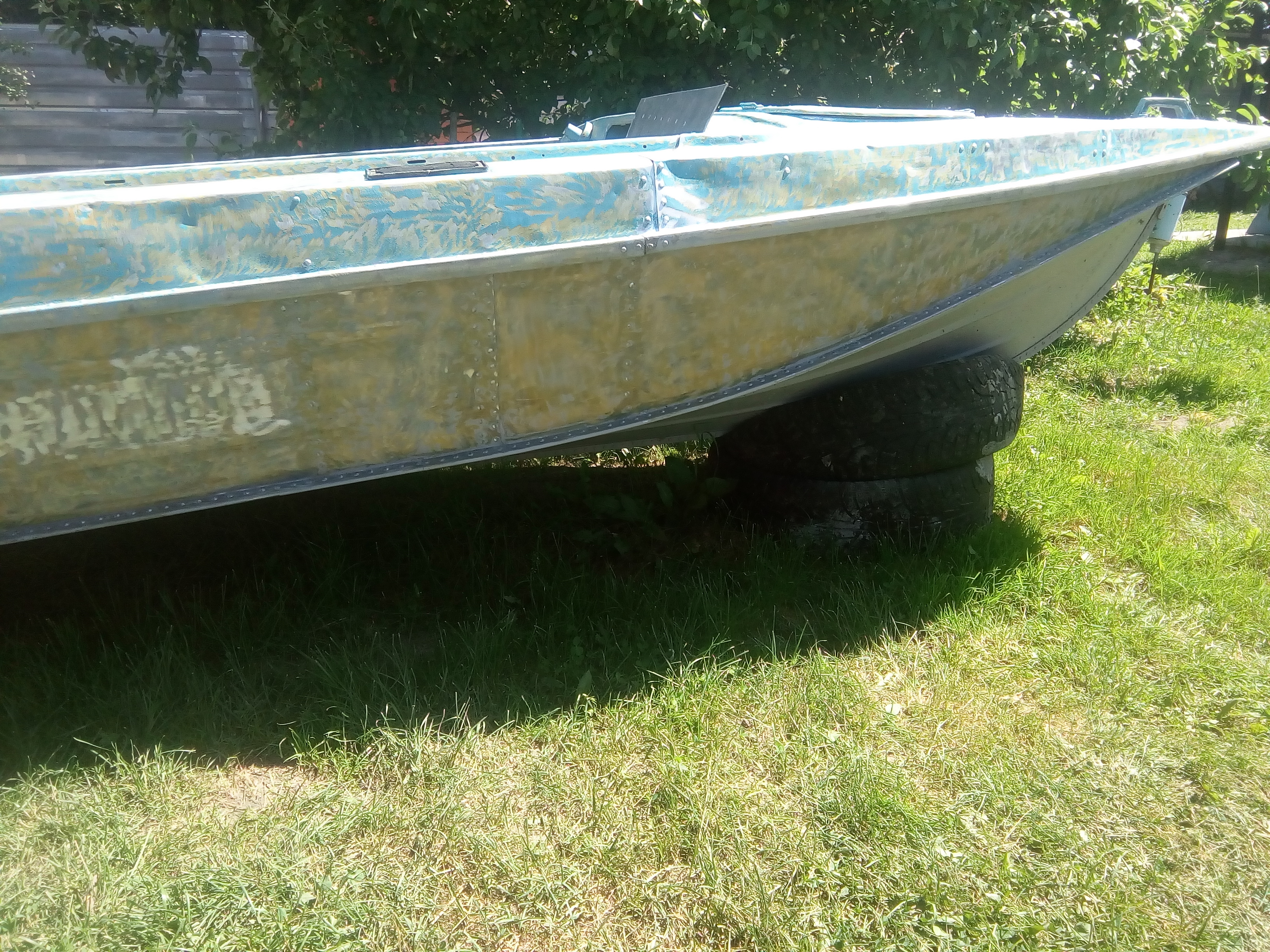

ямахин
03.05.2018
72
рязань
дмитрий
казанка5м3,автобот.

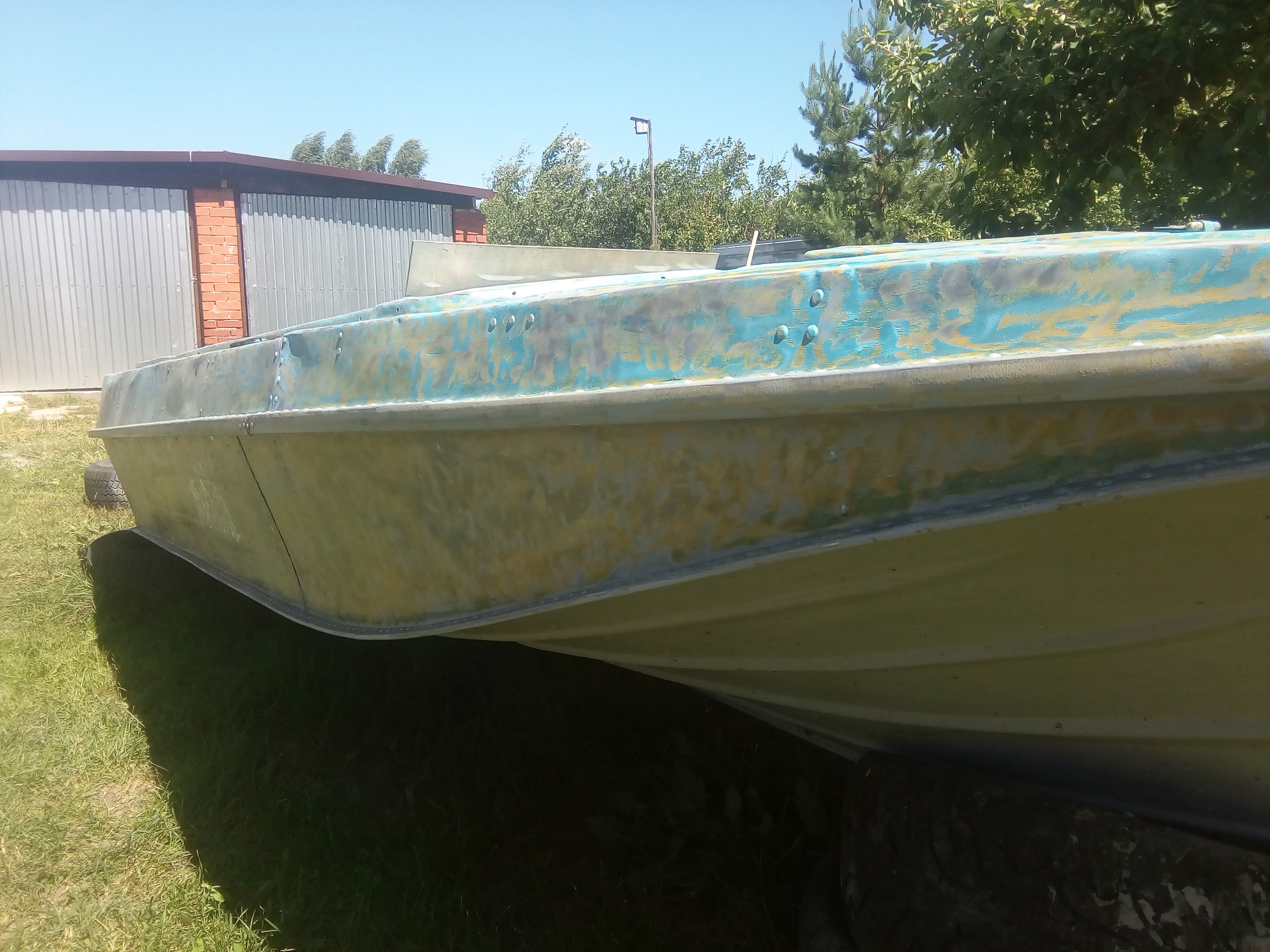

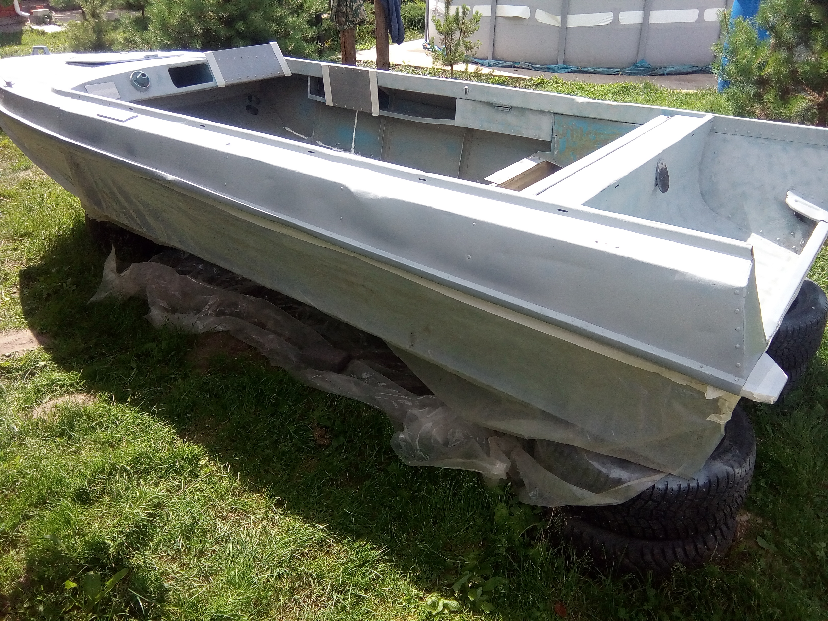

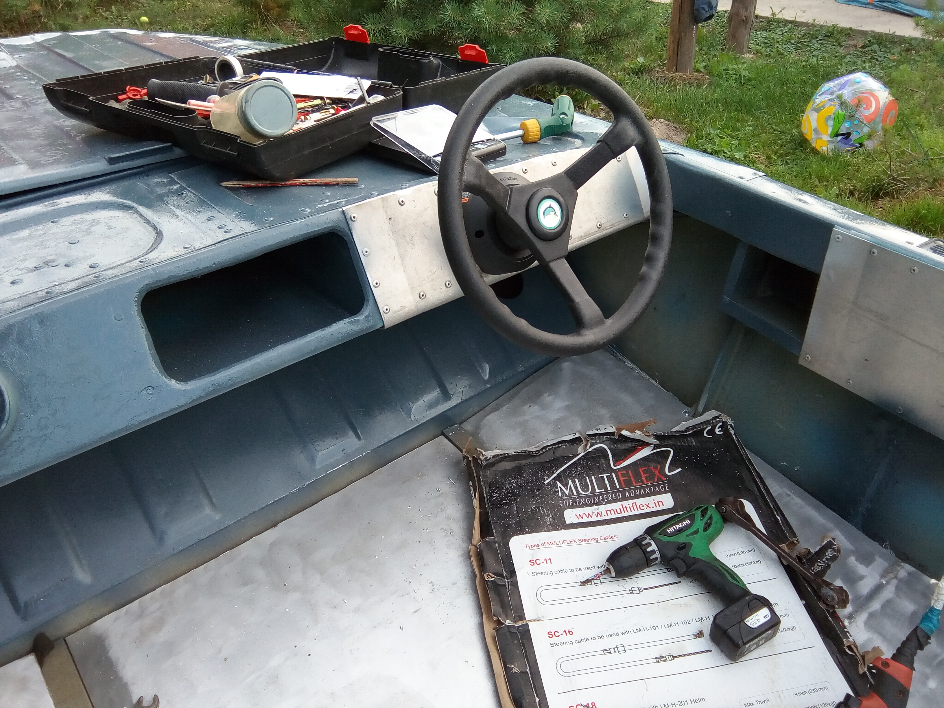

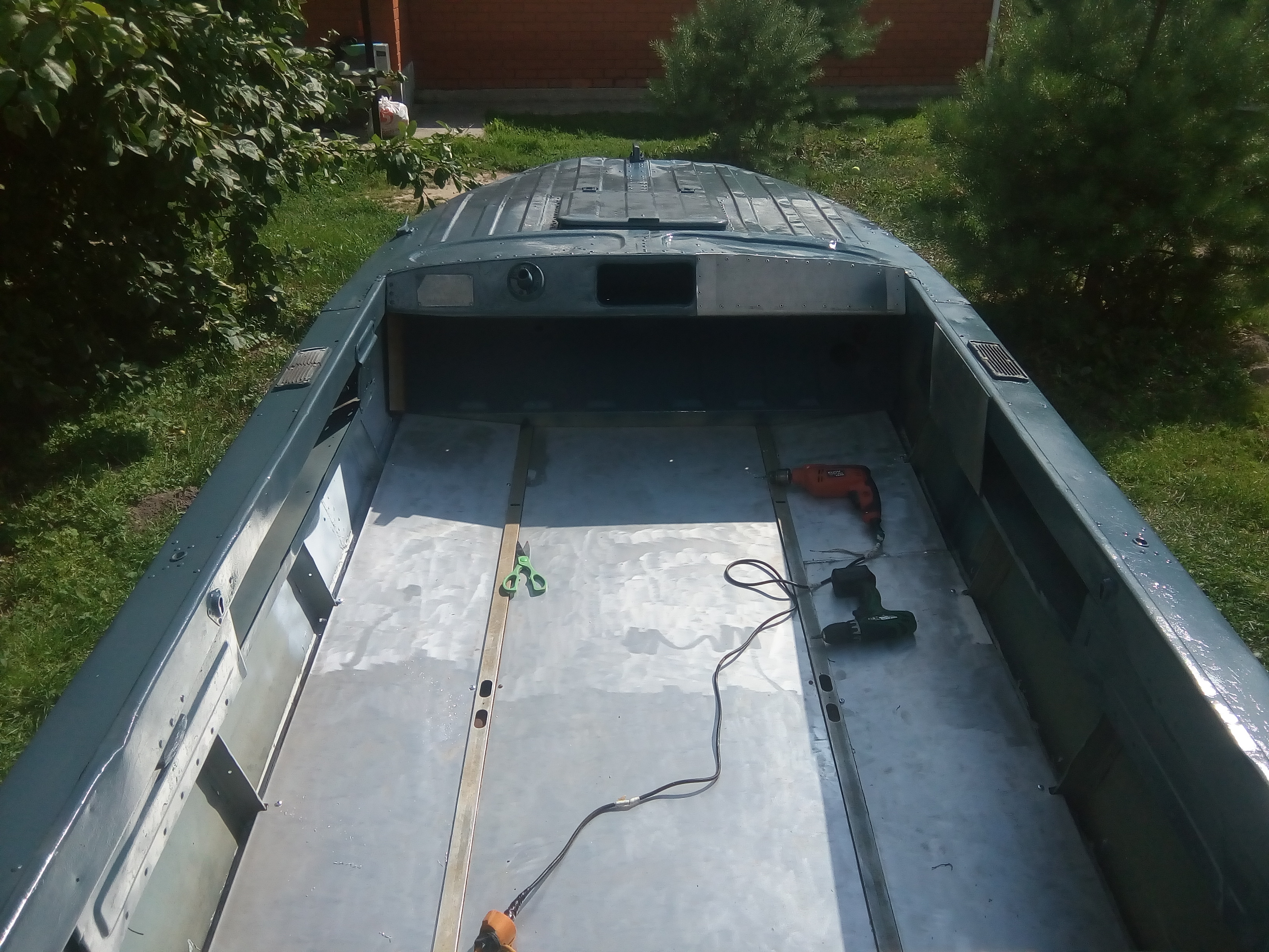

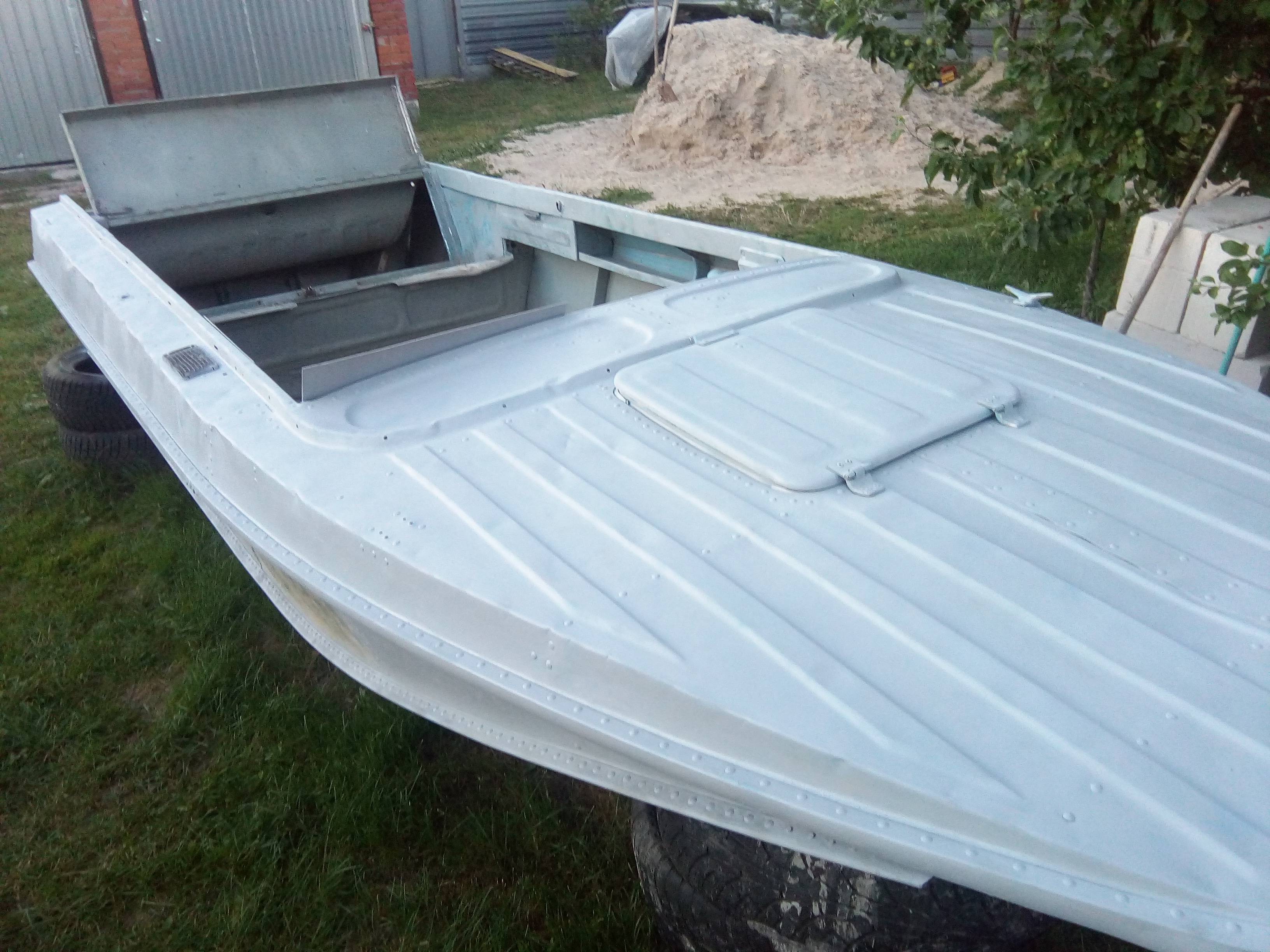

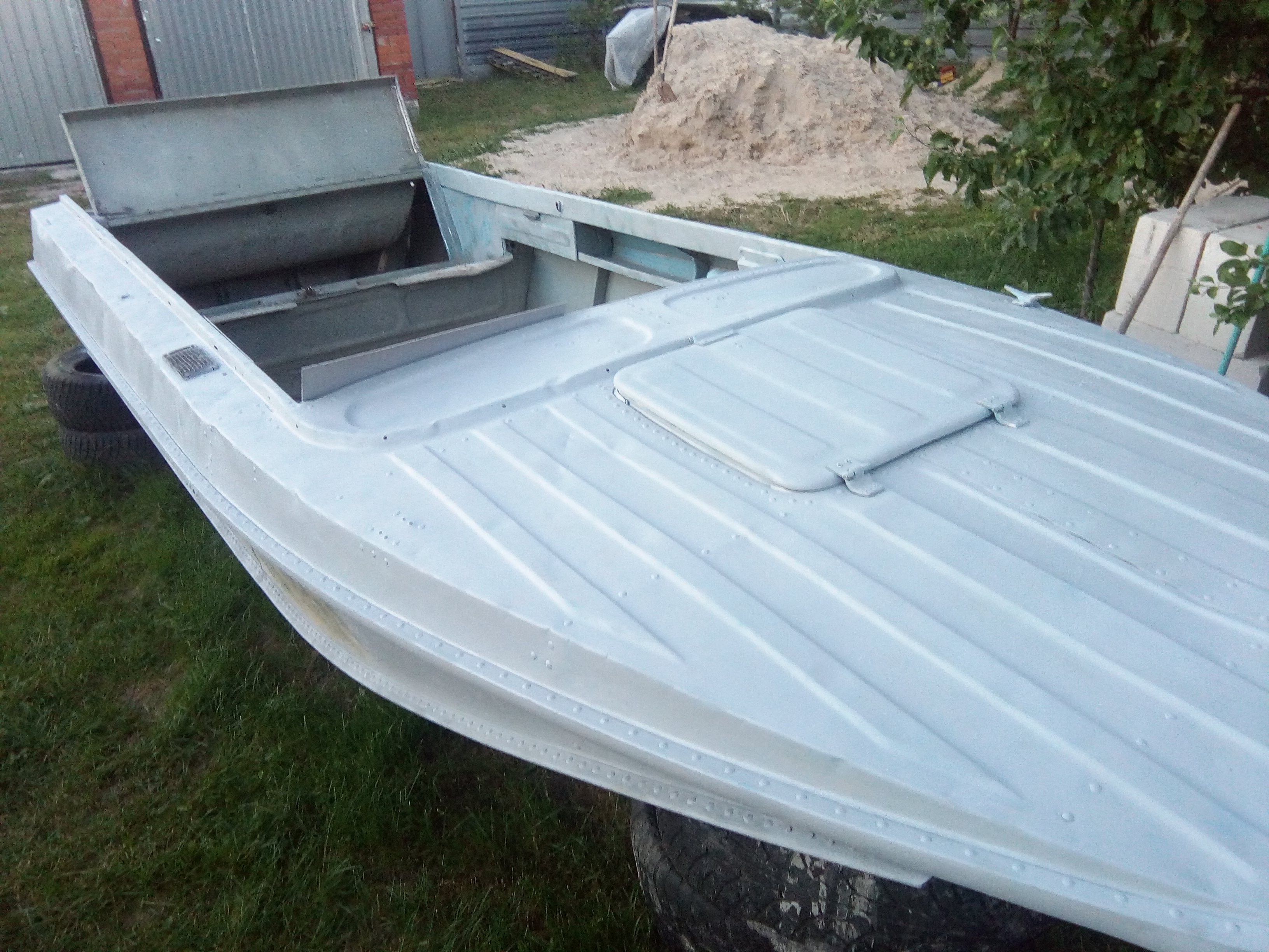

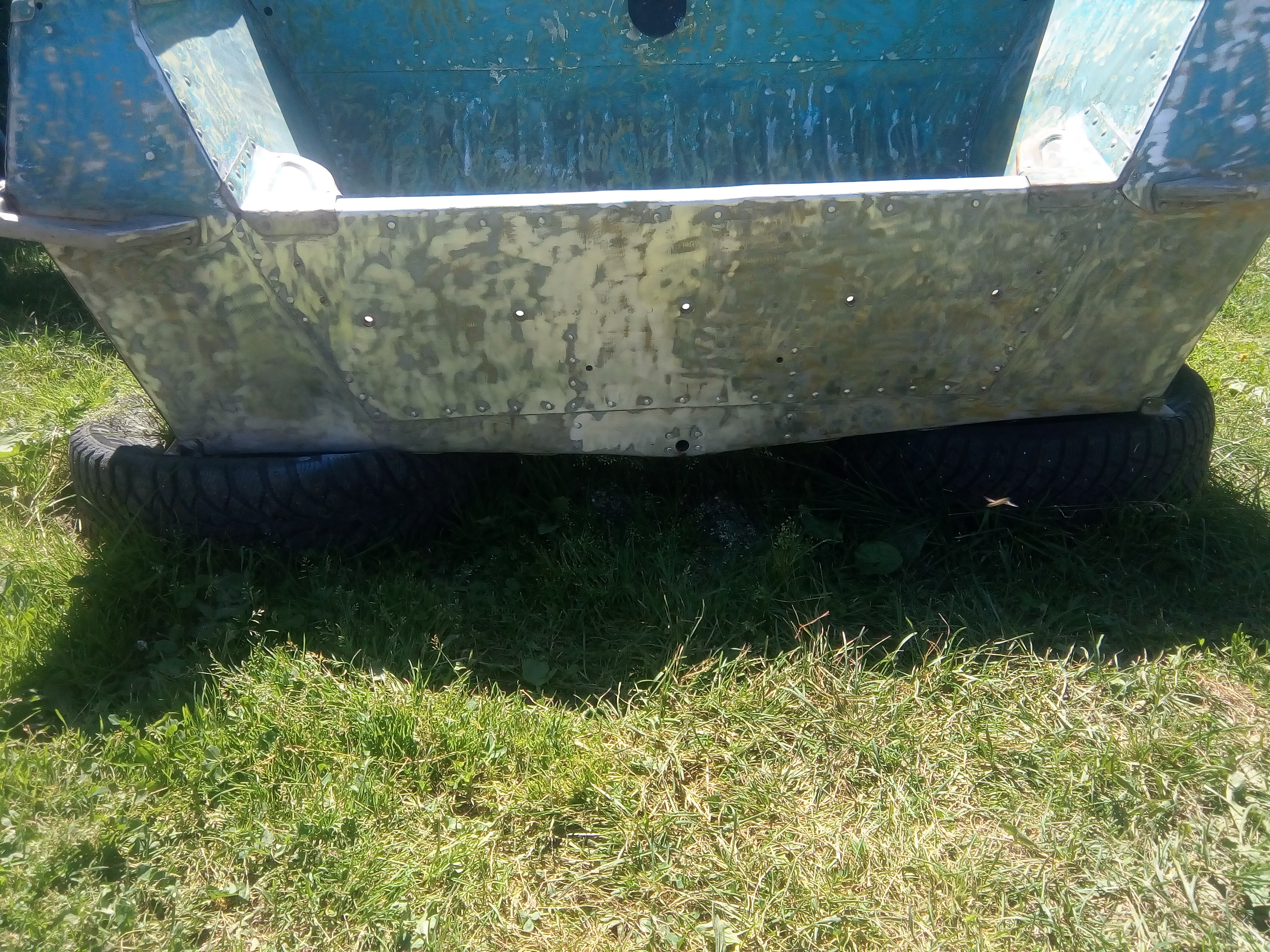

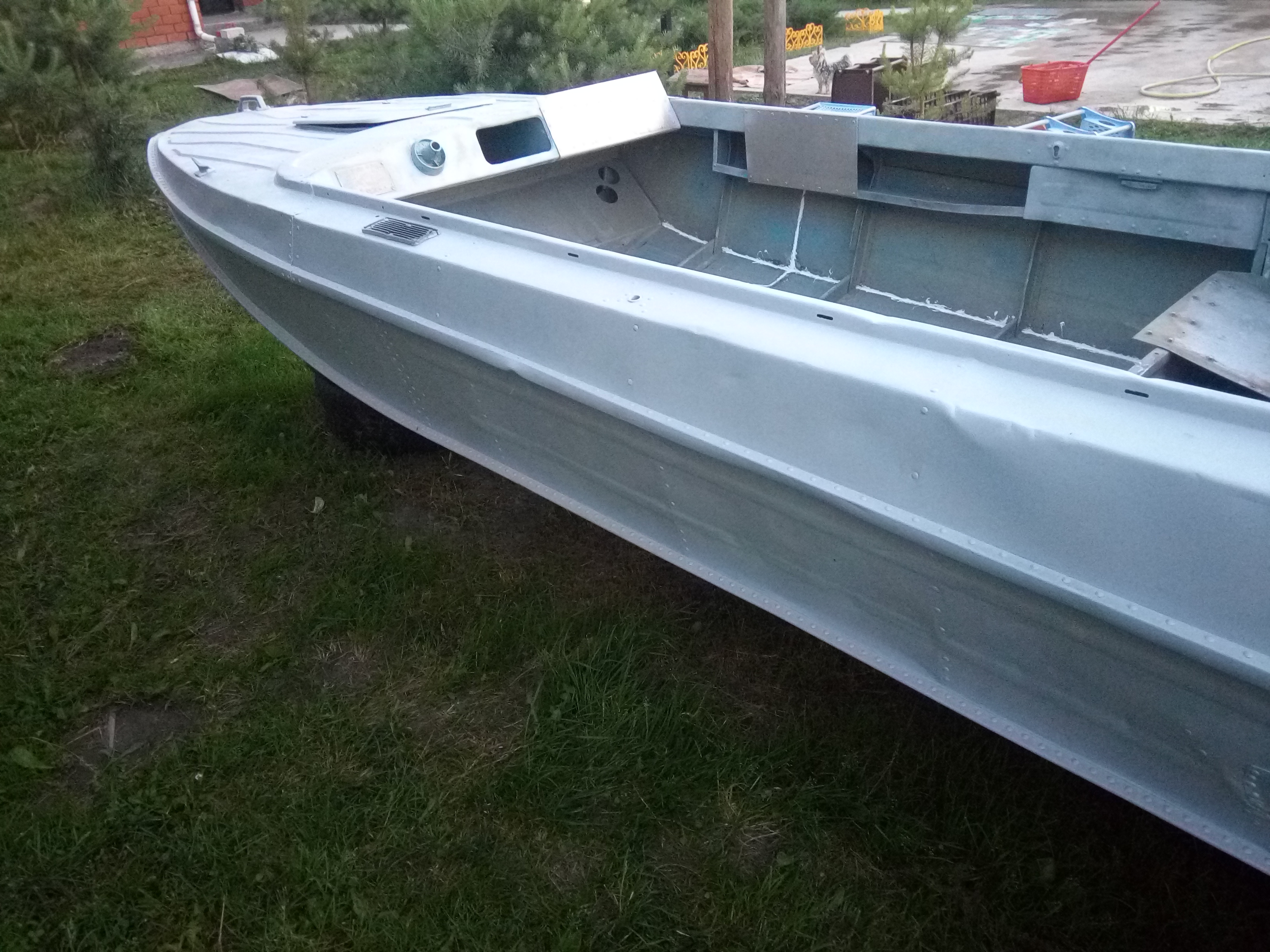

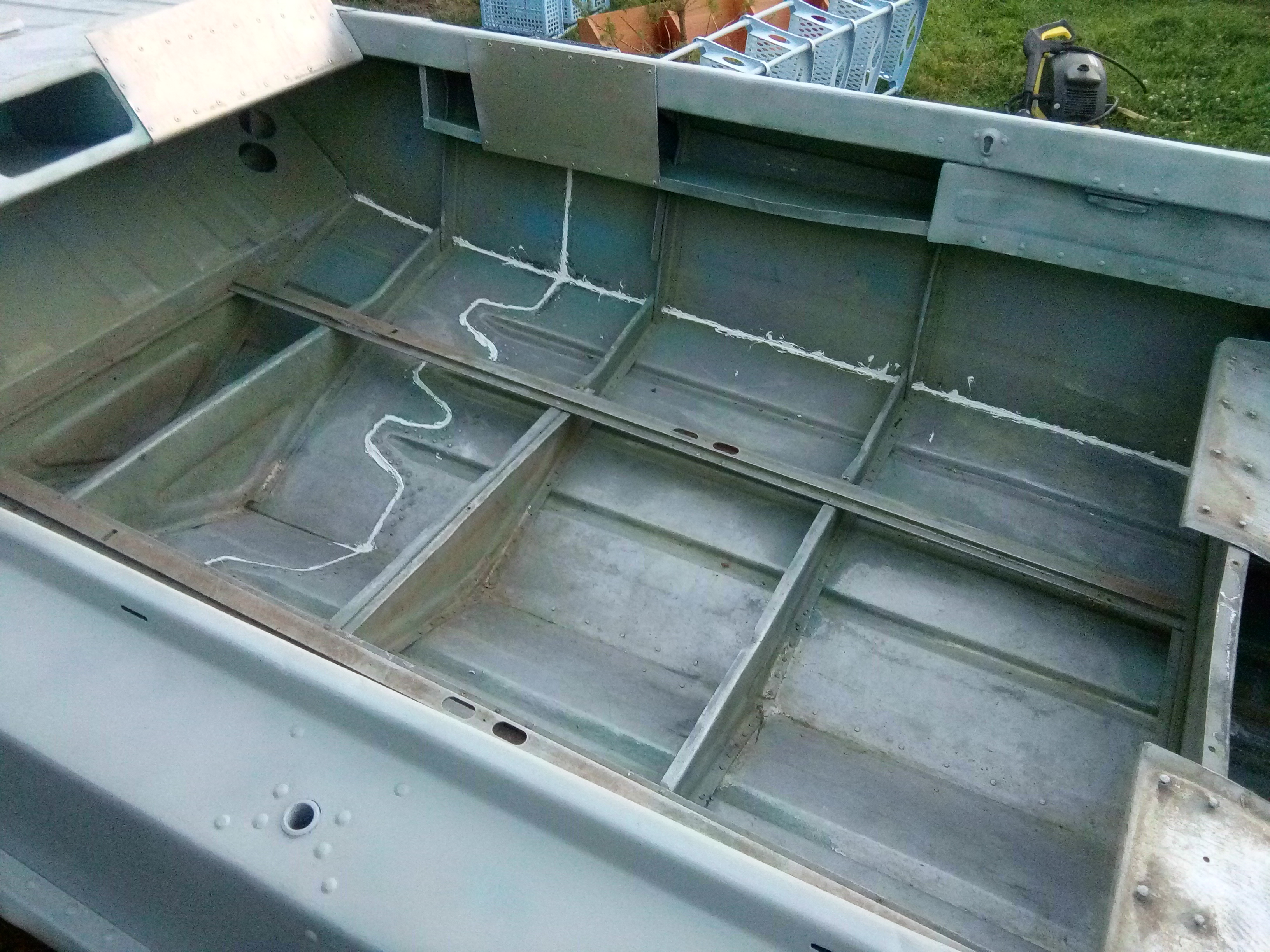

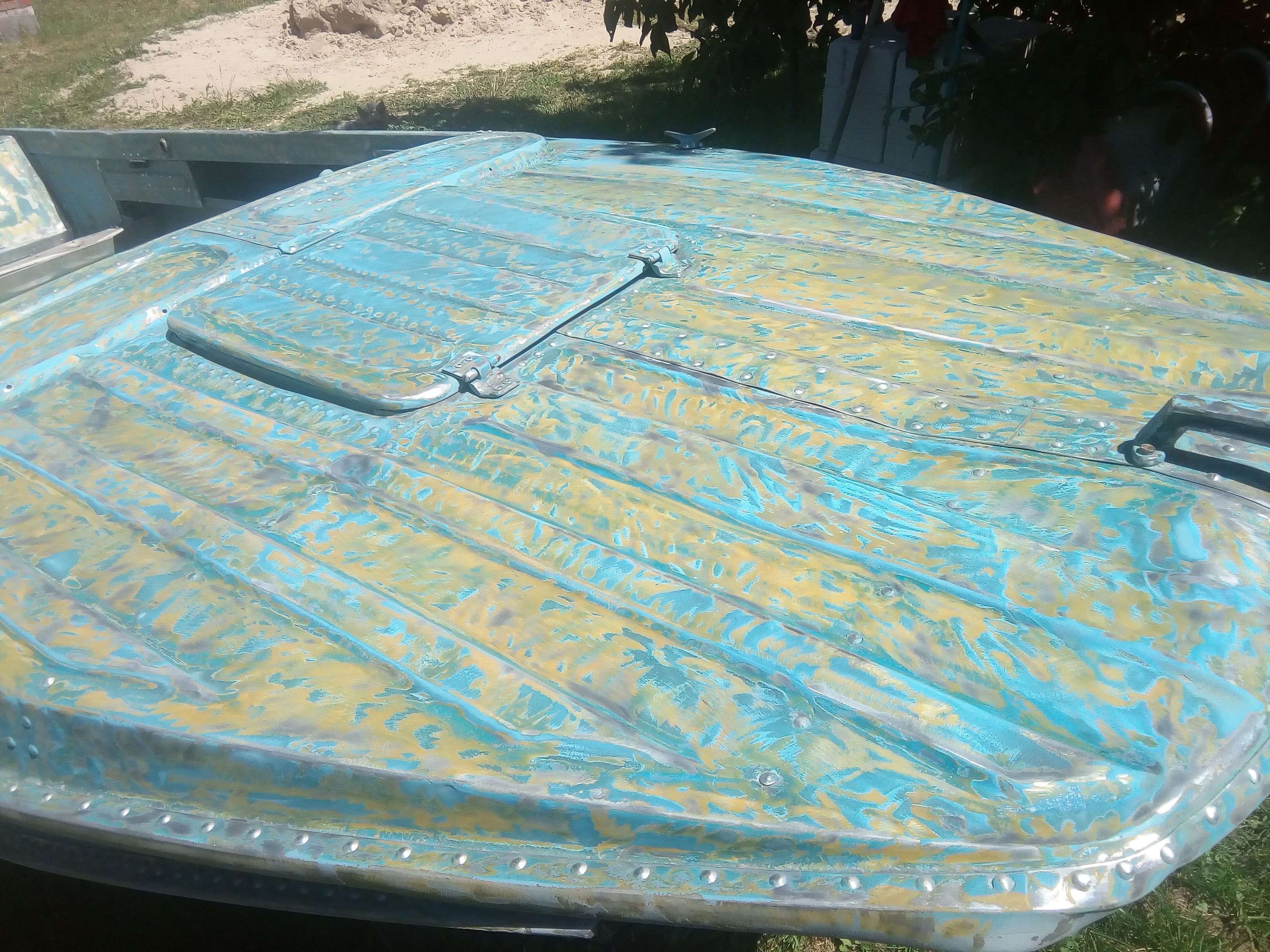

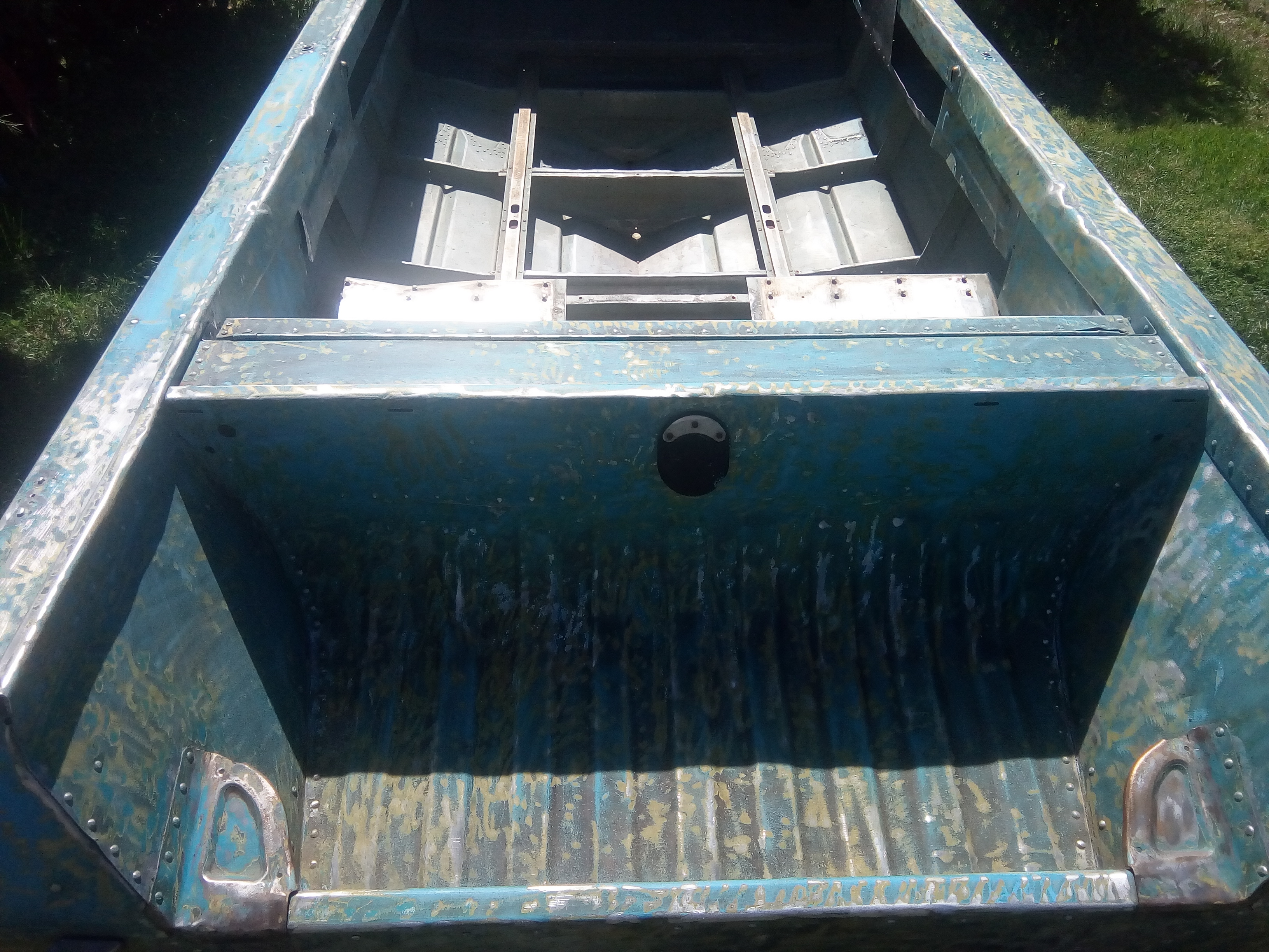

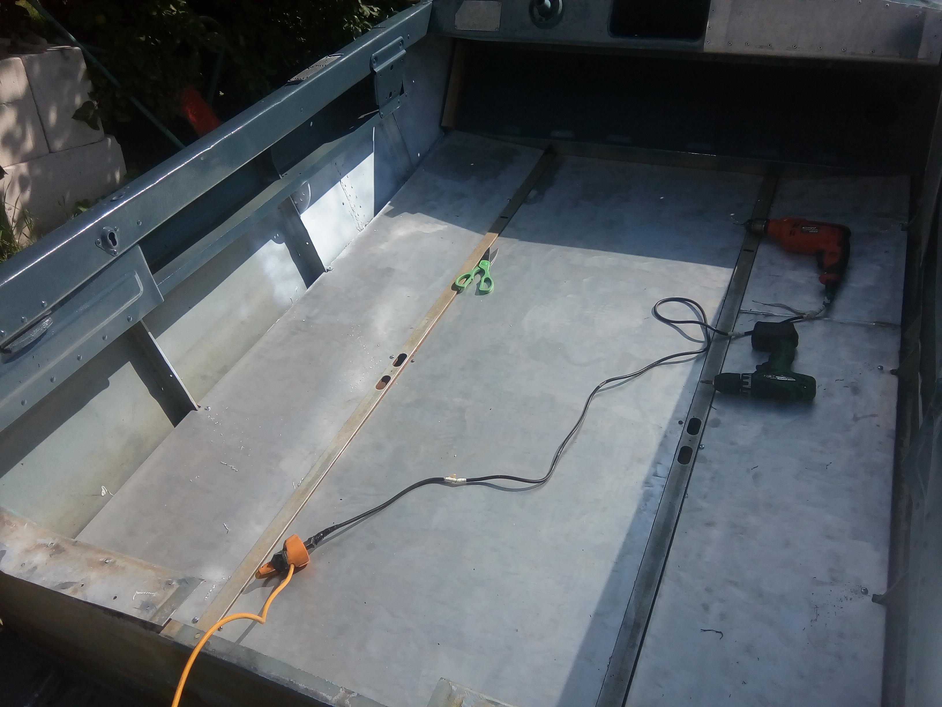

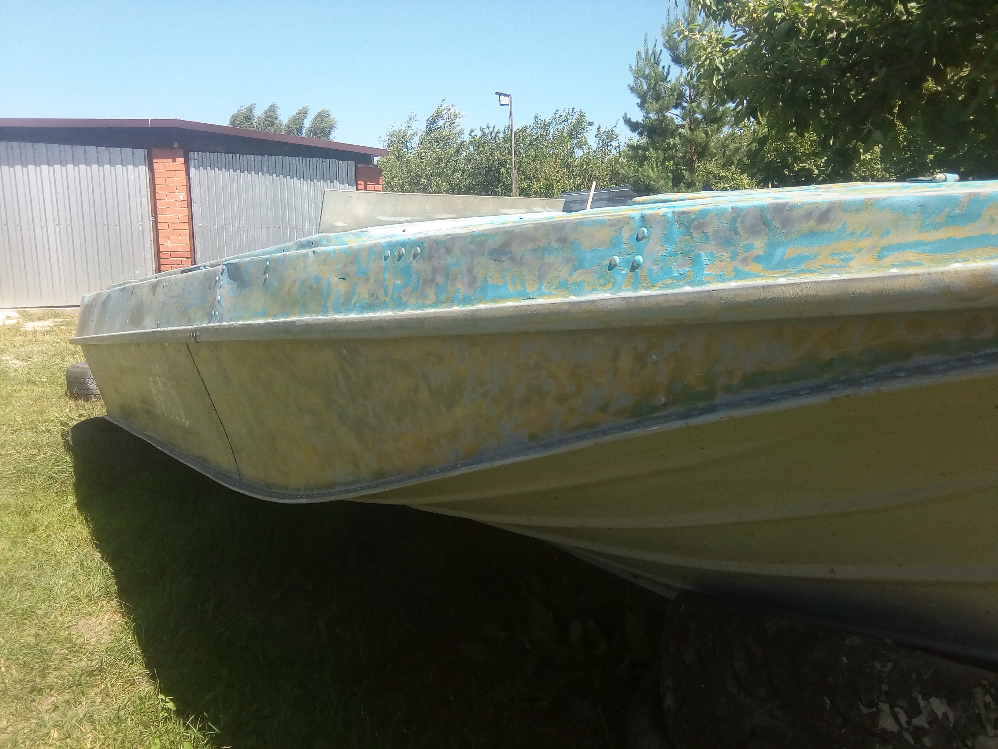

снял старые слои , до заводского грунта.пескоструить .не стал , пожалел плверхность.

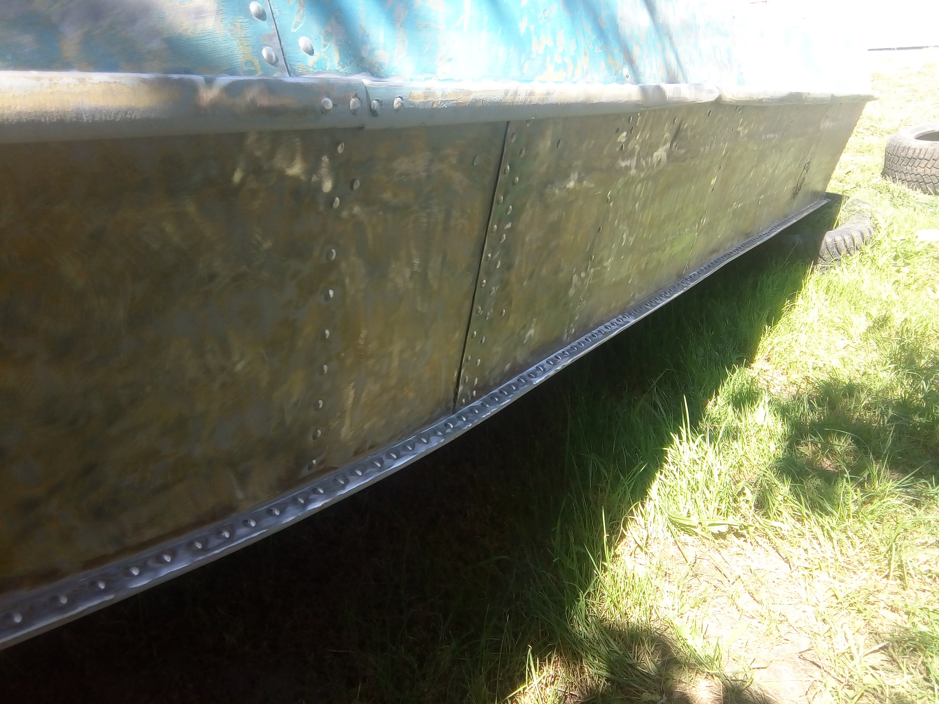

ямахин
03.05.2018
72
рязань
дмитрий
казанка5м3,автобот.

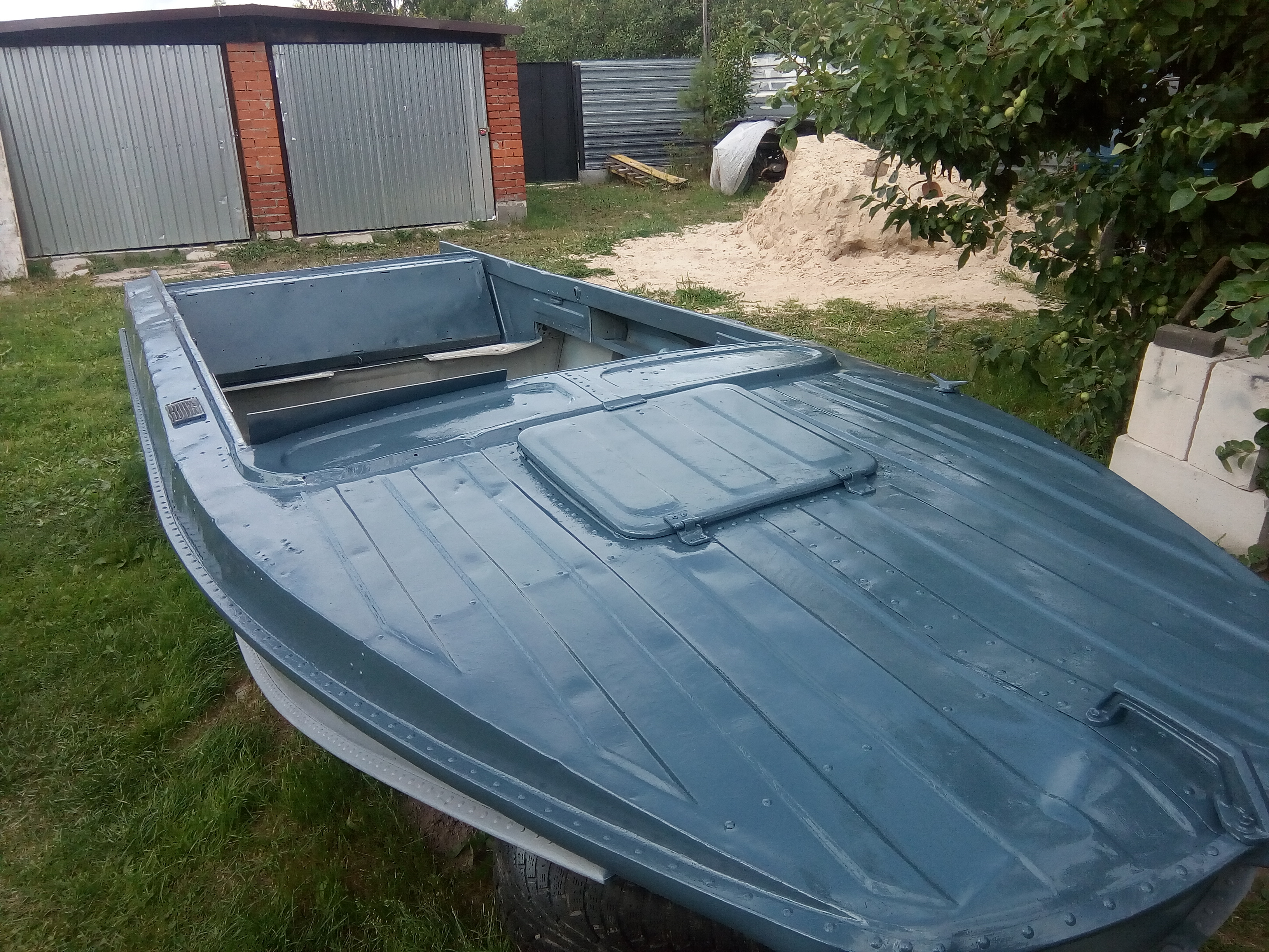

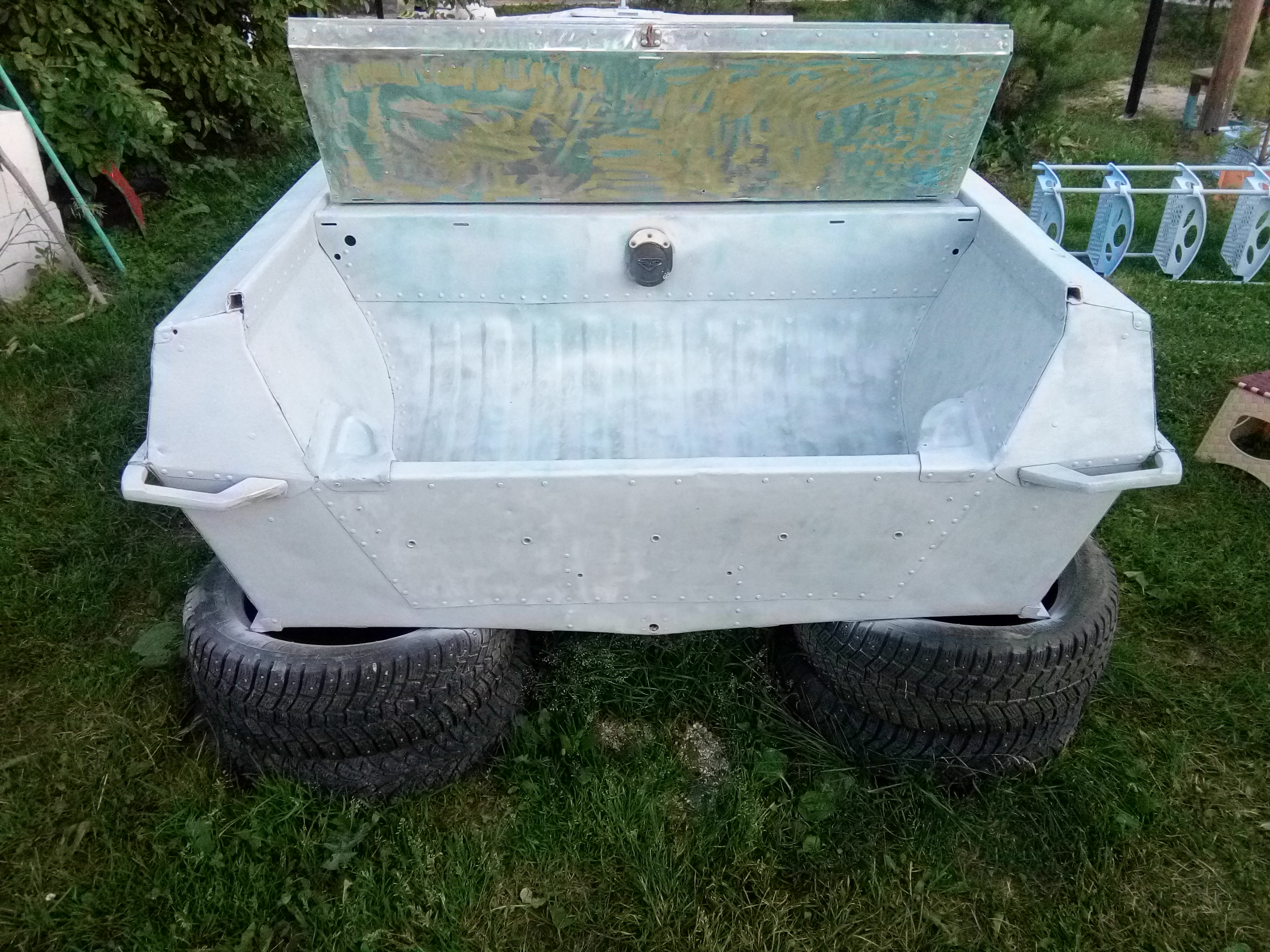

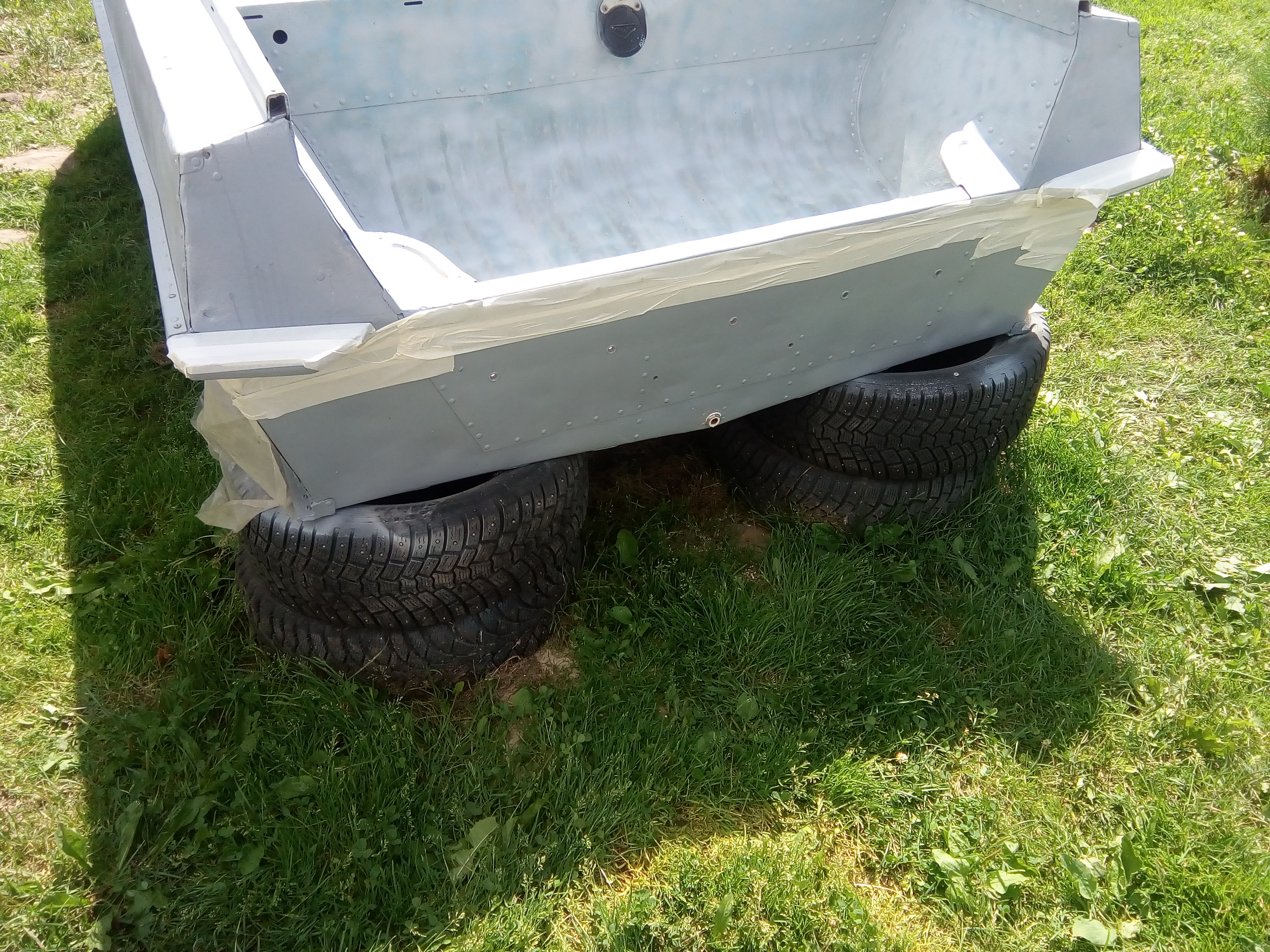

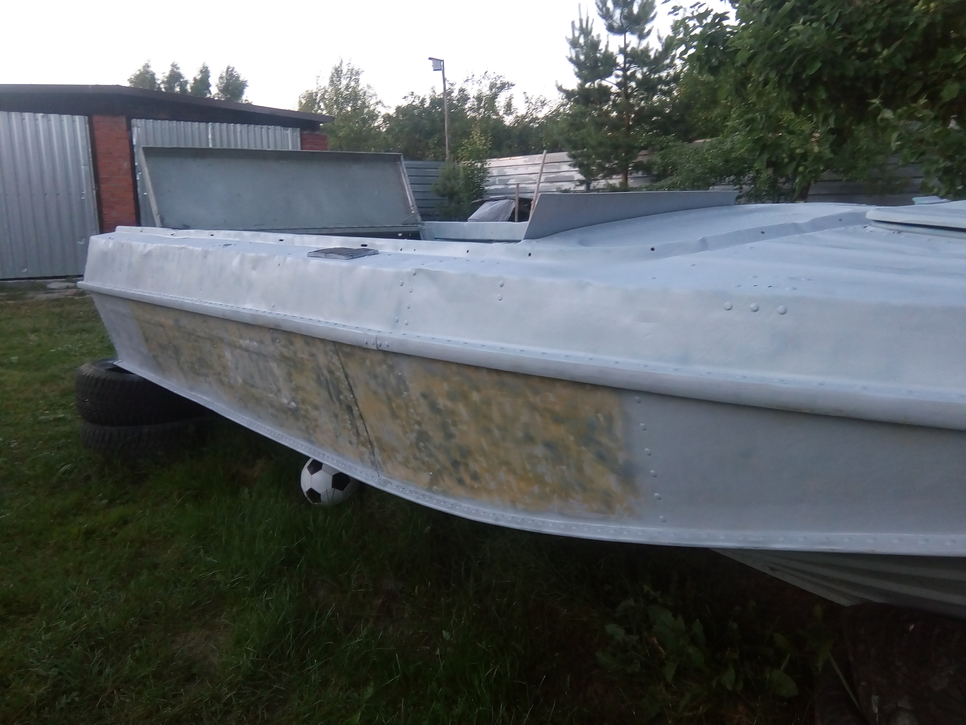

далее, эпоксидный грунт. 2 слоя.
ямахин
03.05.2018
72
рязань
дмитрий
казанка5м3,автобот.

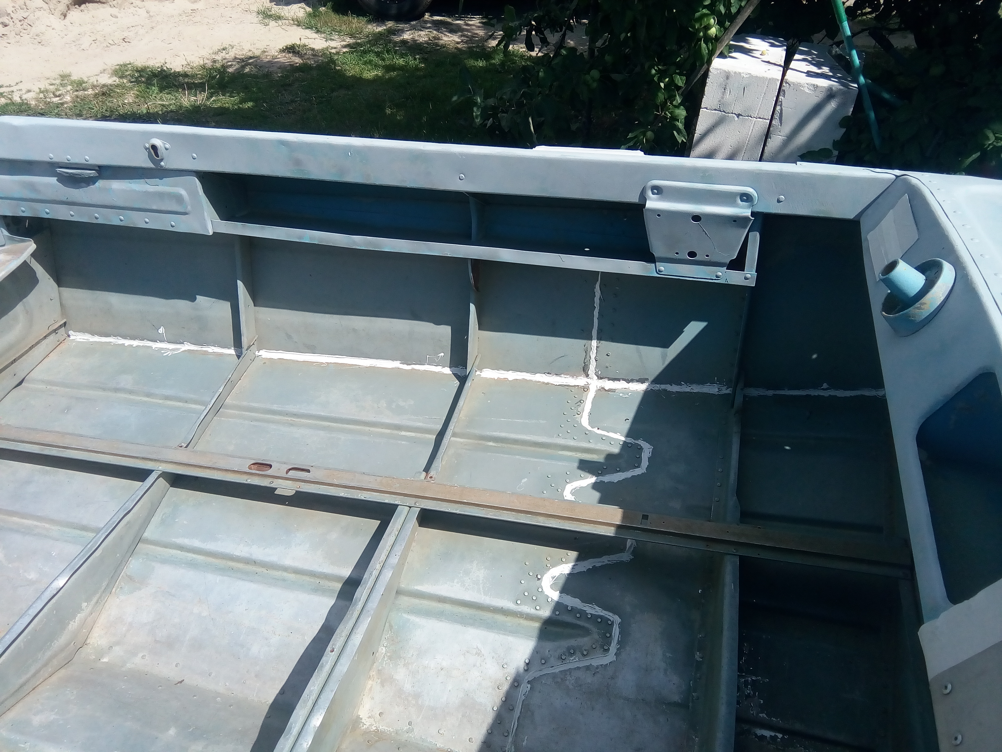

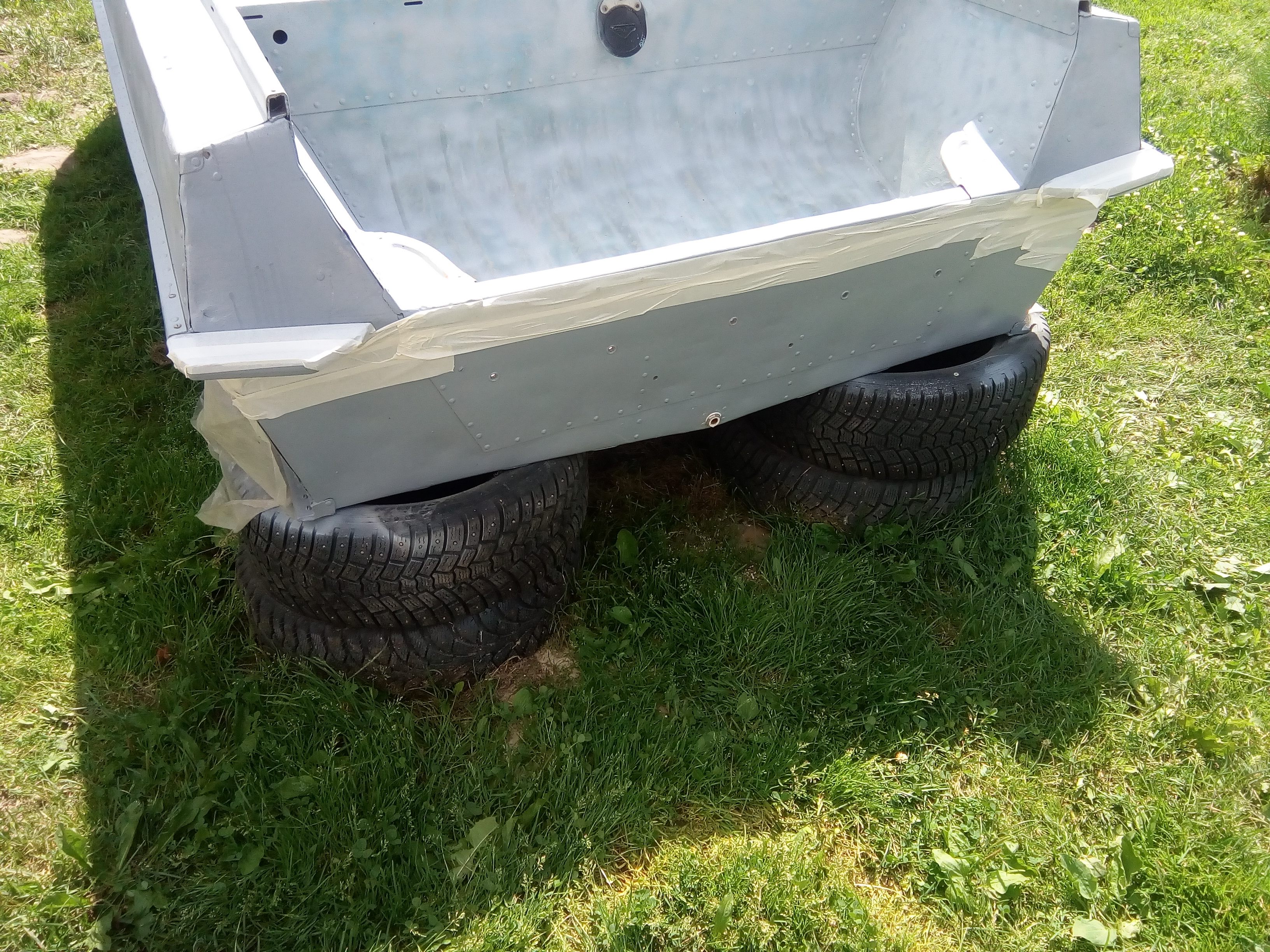

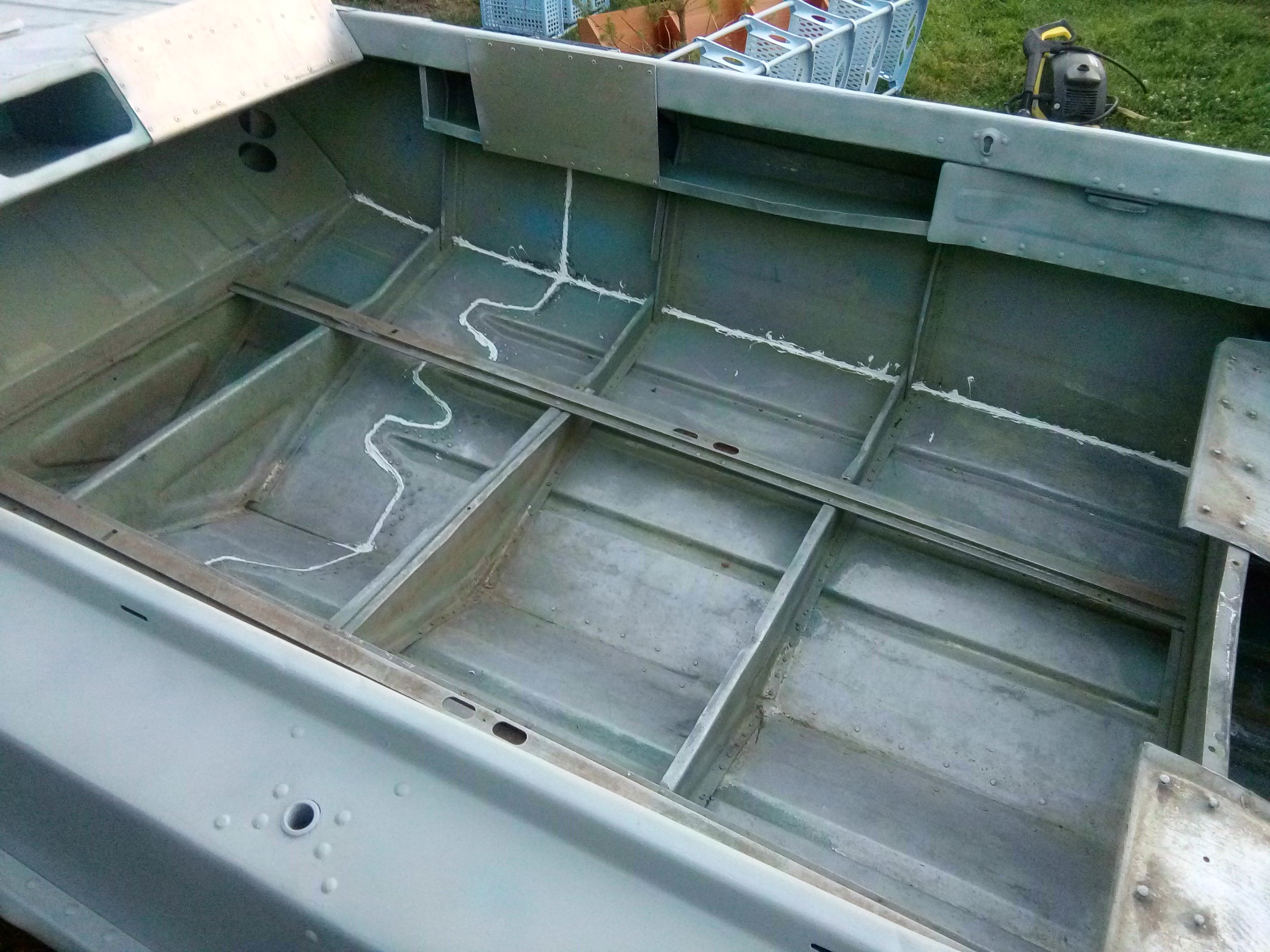

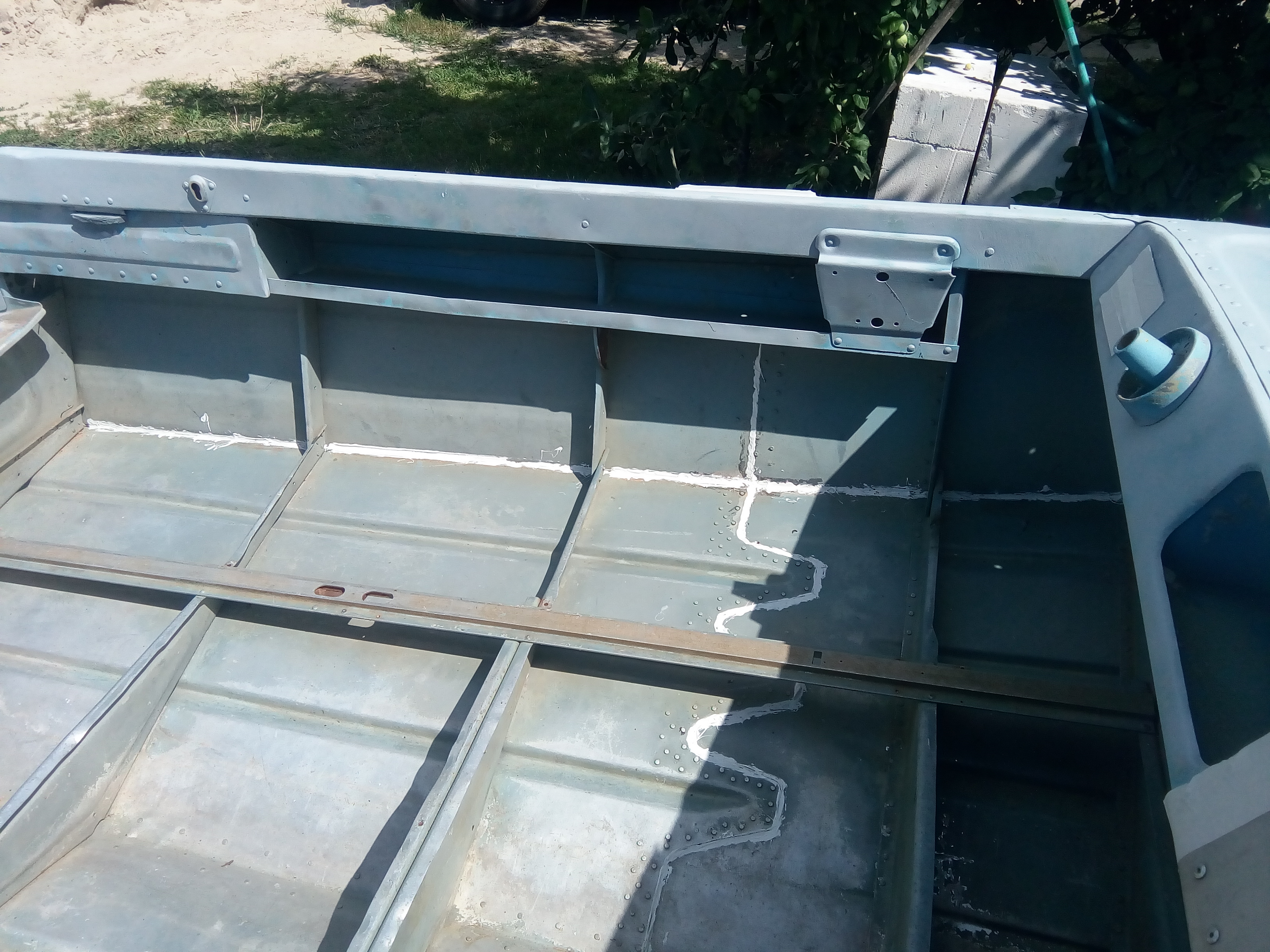

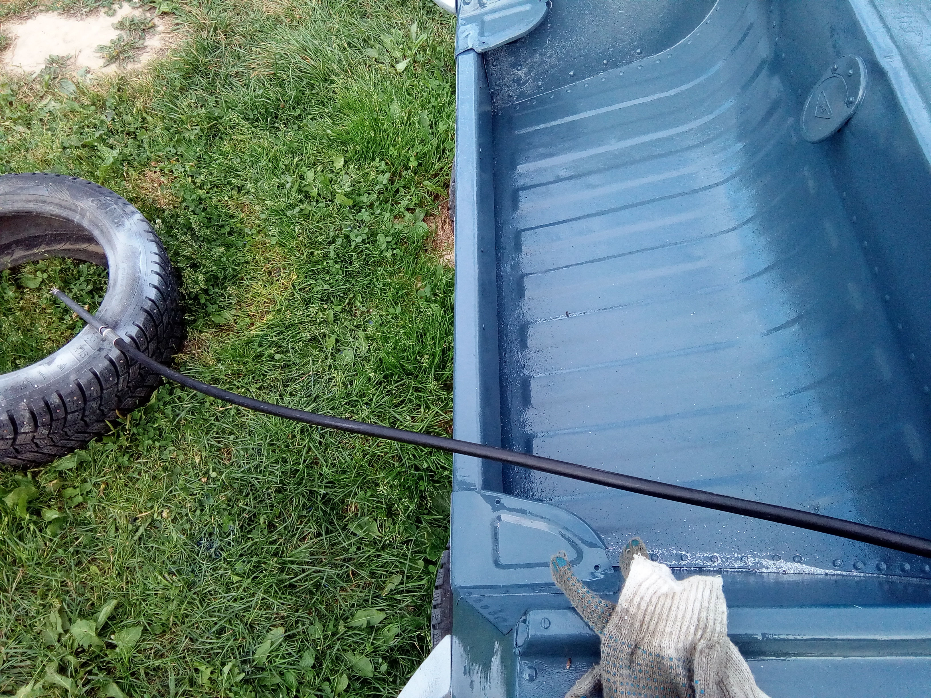

на протечку пробовал, сухо, но решил -маслом кашу не испортишь- прошел всю по швам Soudalom- и на воде будет спокойней.

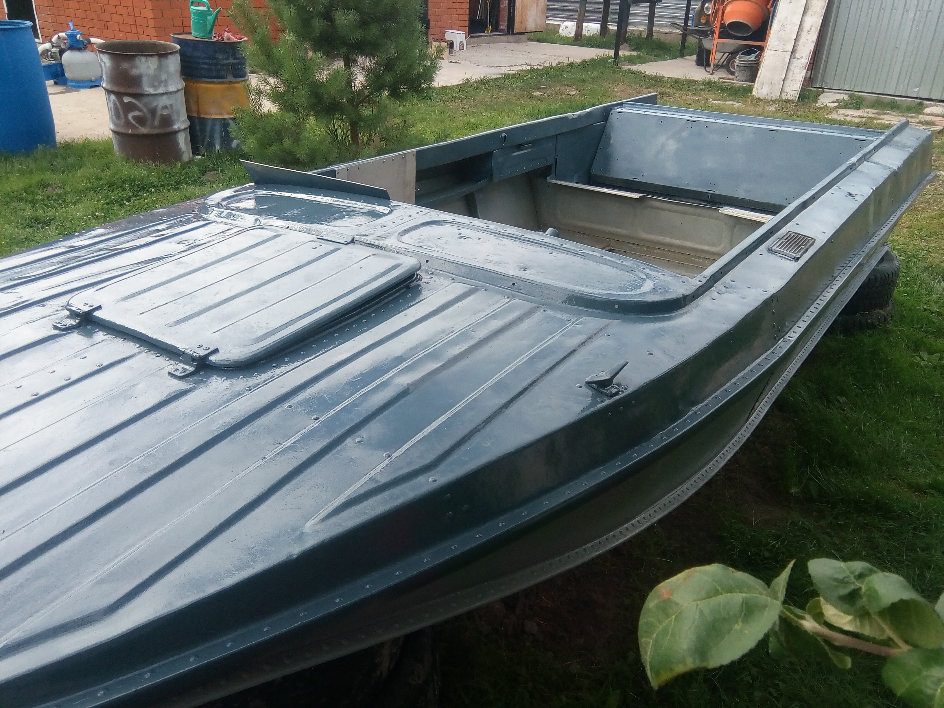

ямахин
03.05.2018
72
рязань
дмитрий
казанка5м3,автобот.

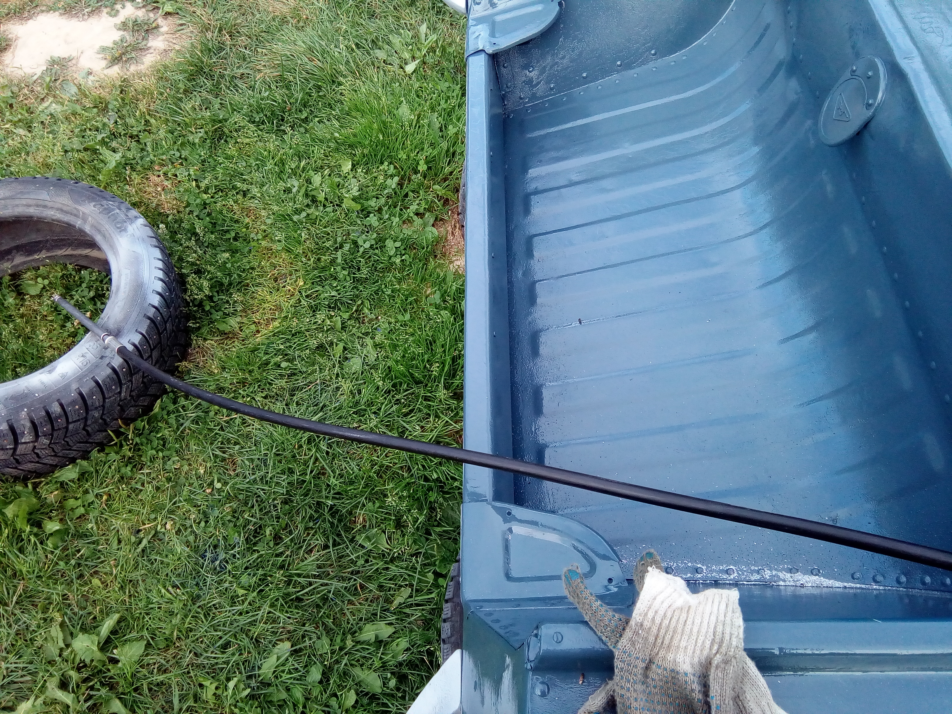

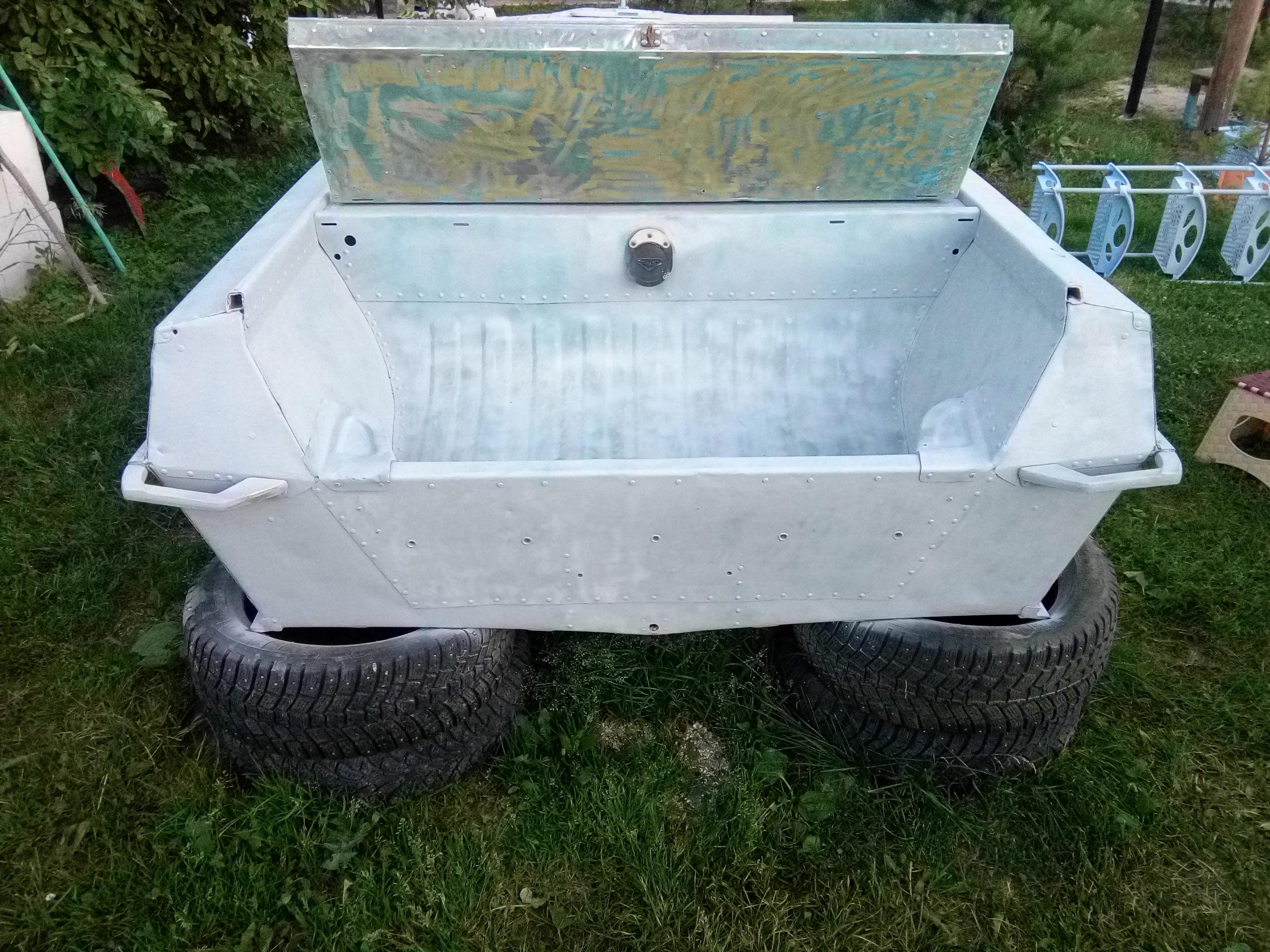

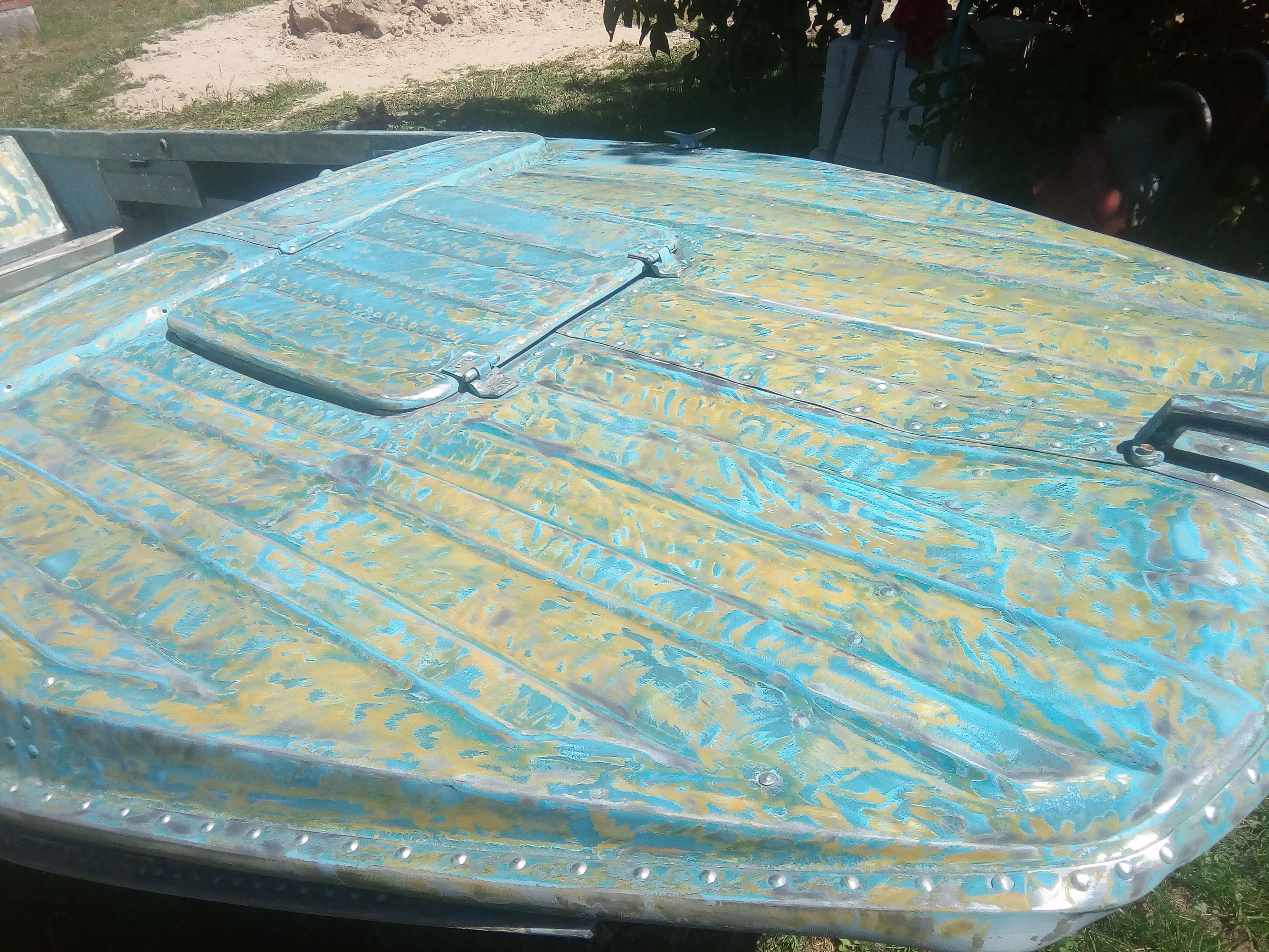

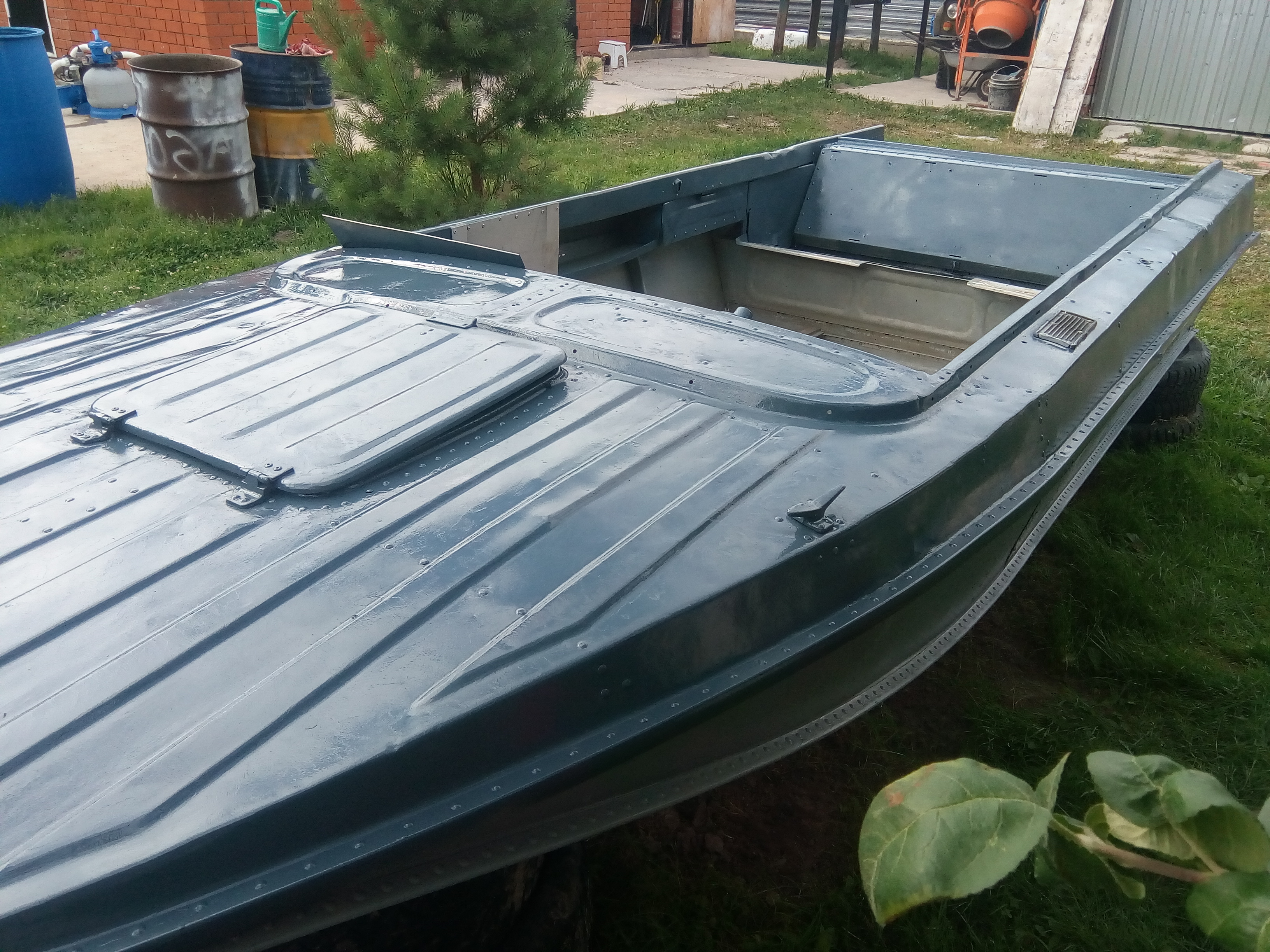

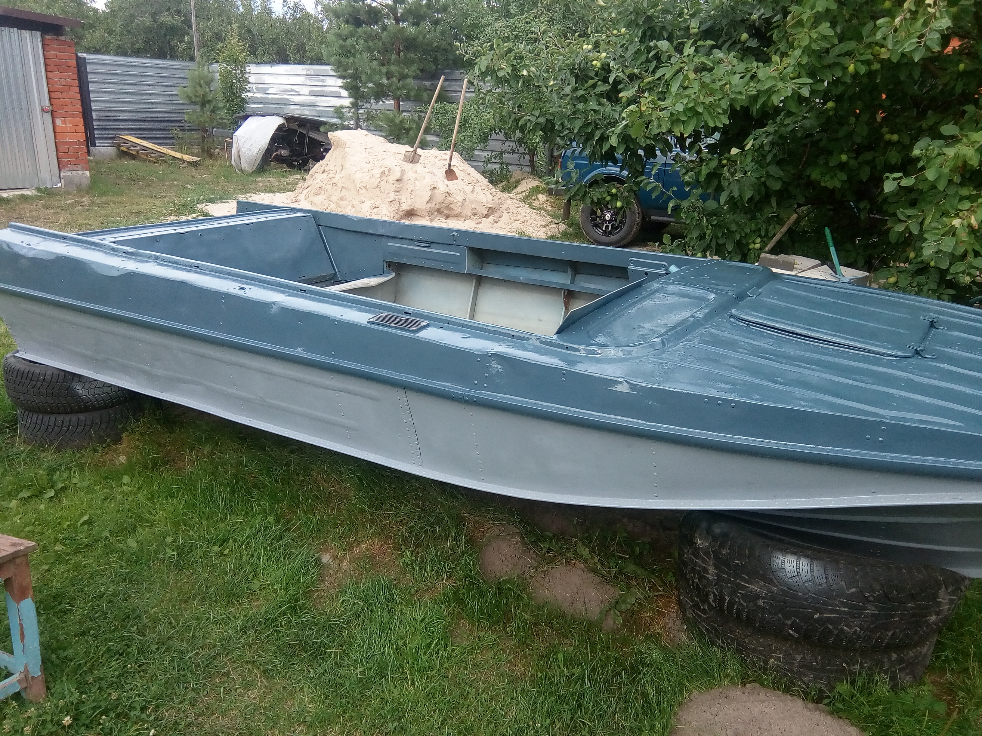

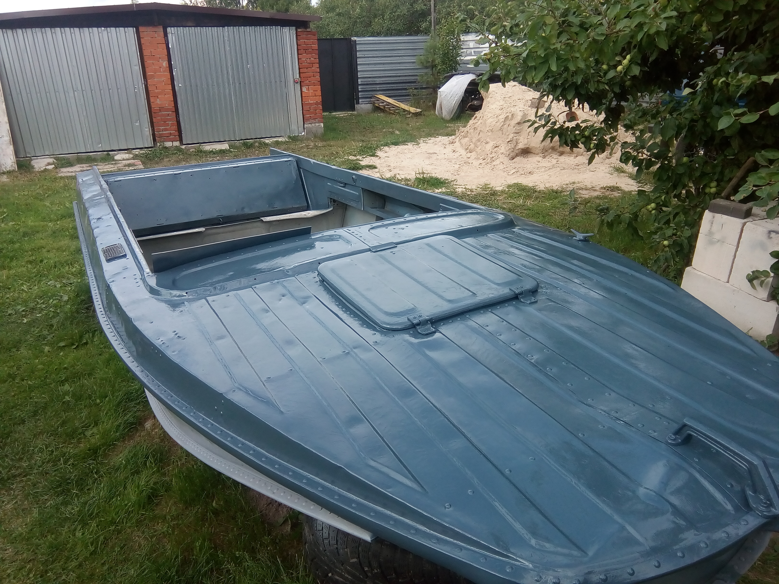

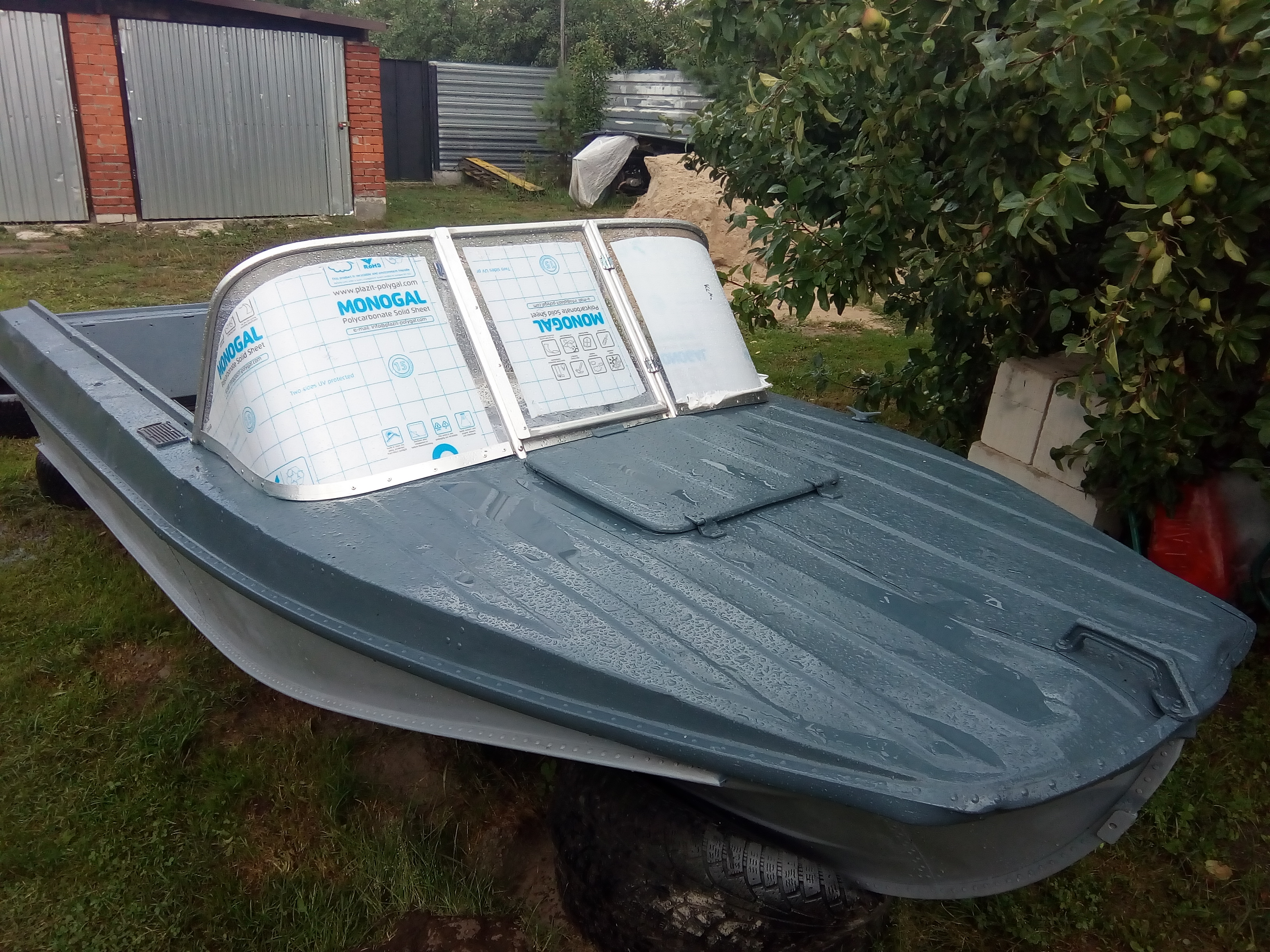

далее. низ в Нарву(Мобихел) -хороший нейтральный цвет.
ямахин
03.05.2018
72
рязань
дмитрий
казанка5м3,автобот.
верх Гольфстрим (мобихел).

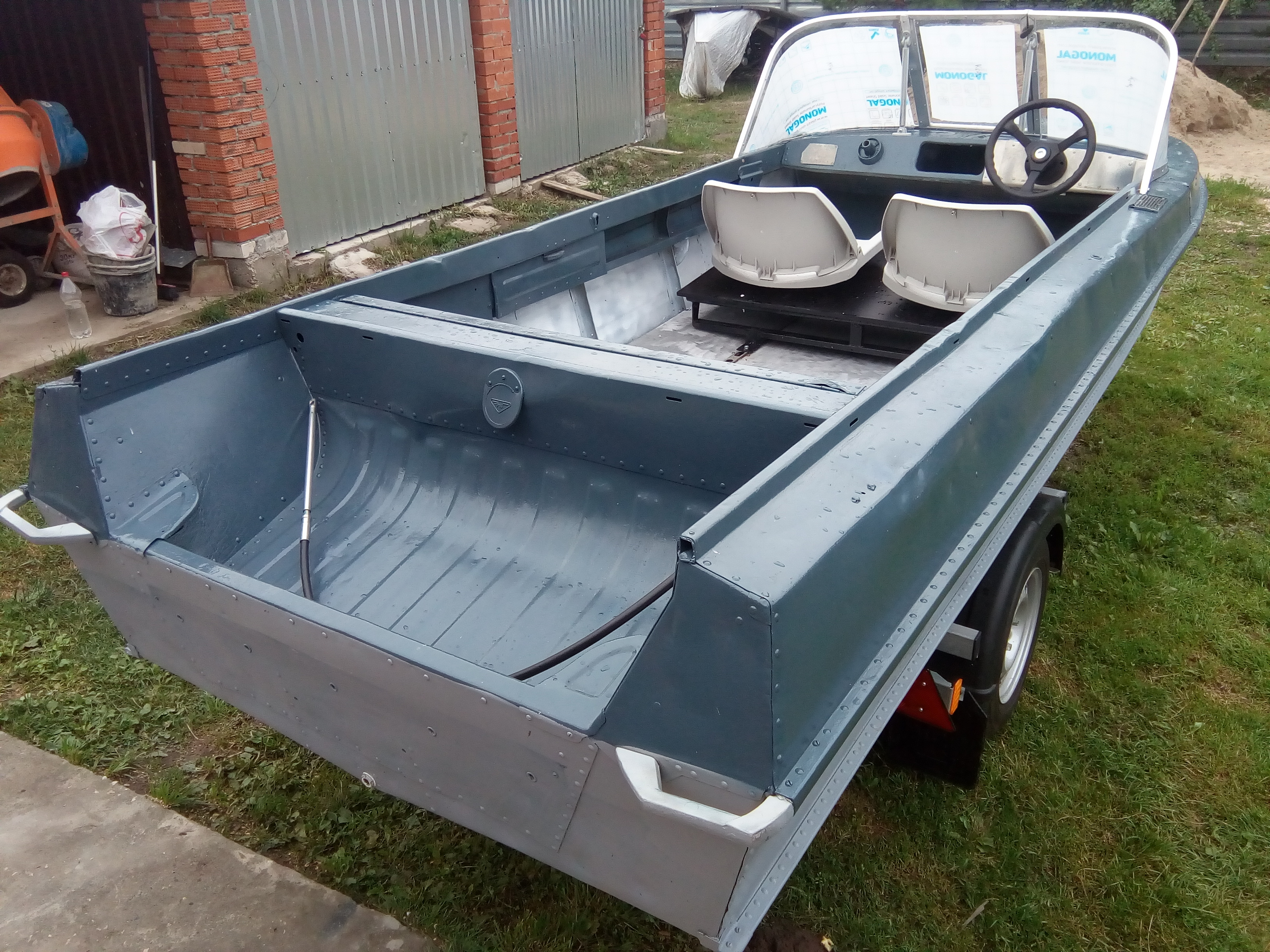

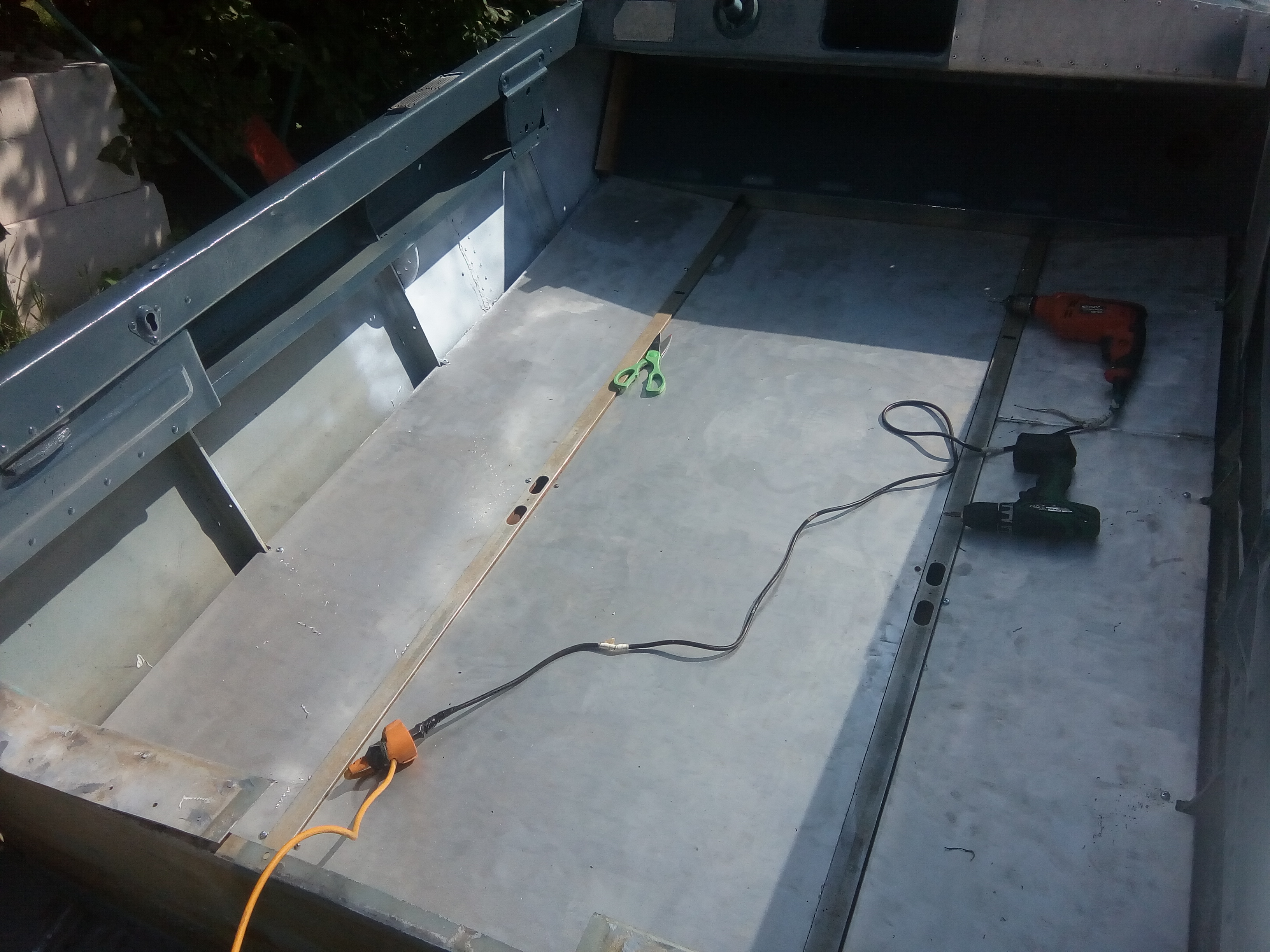

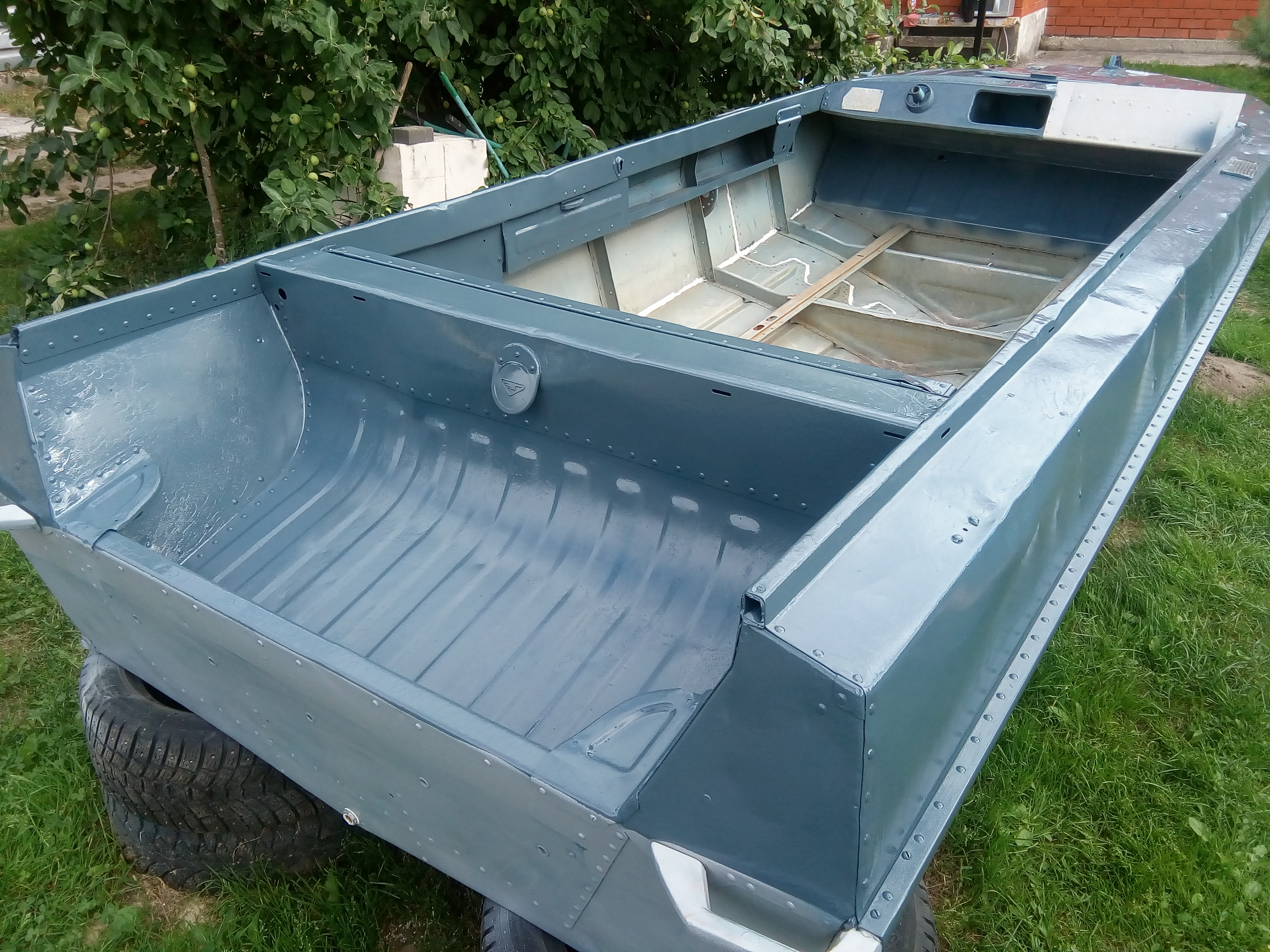

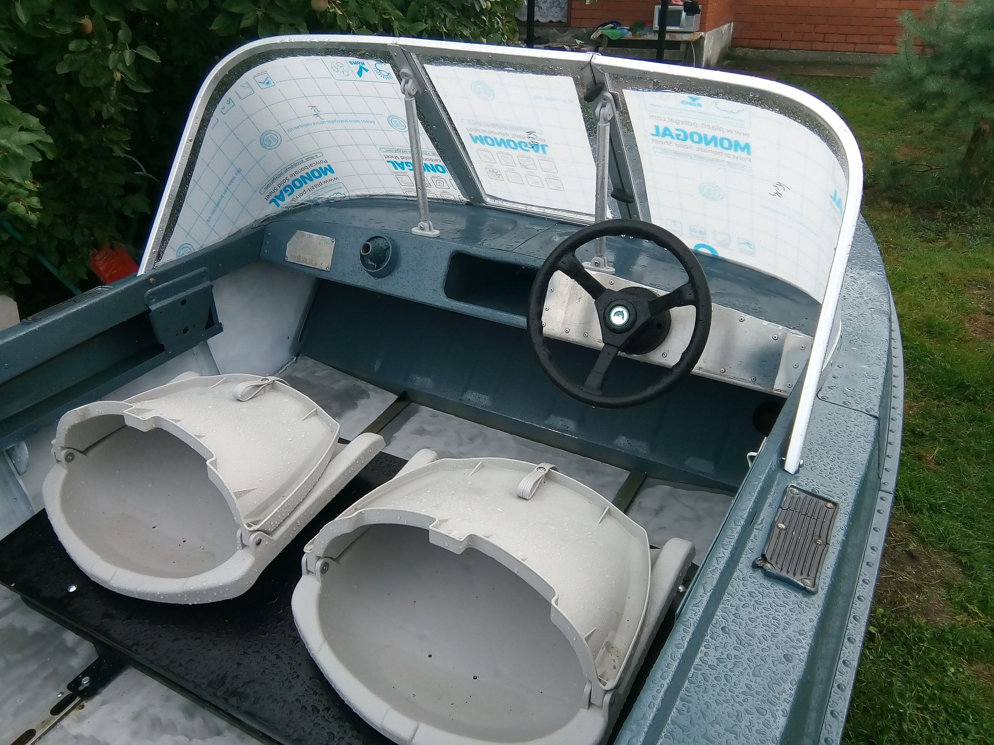

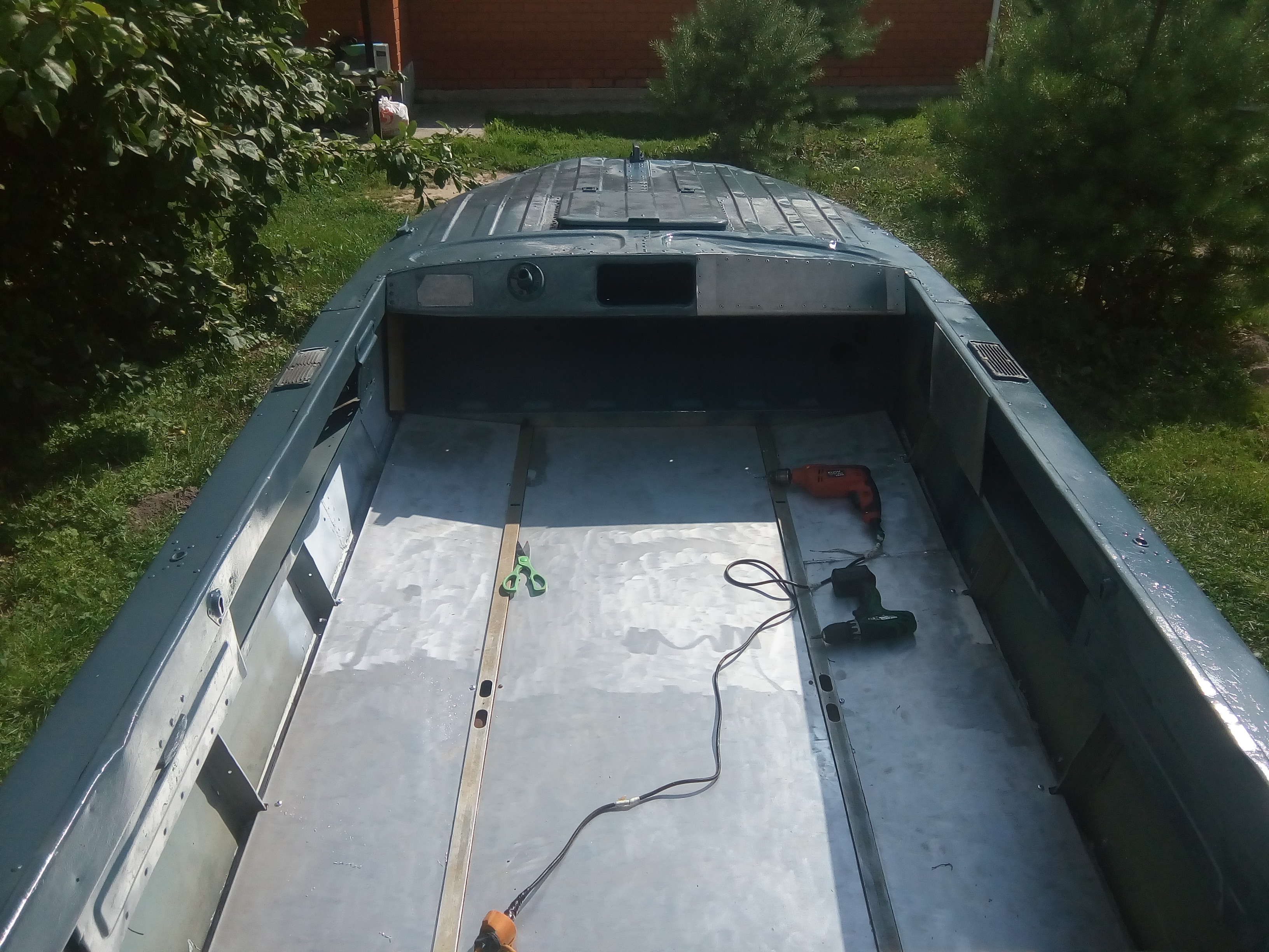

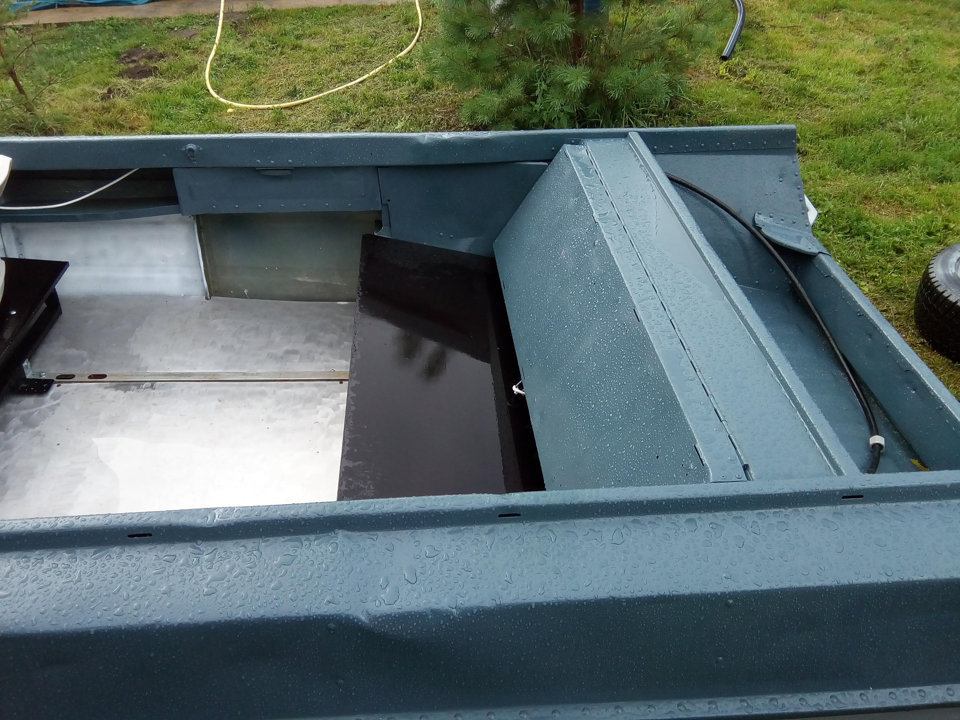

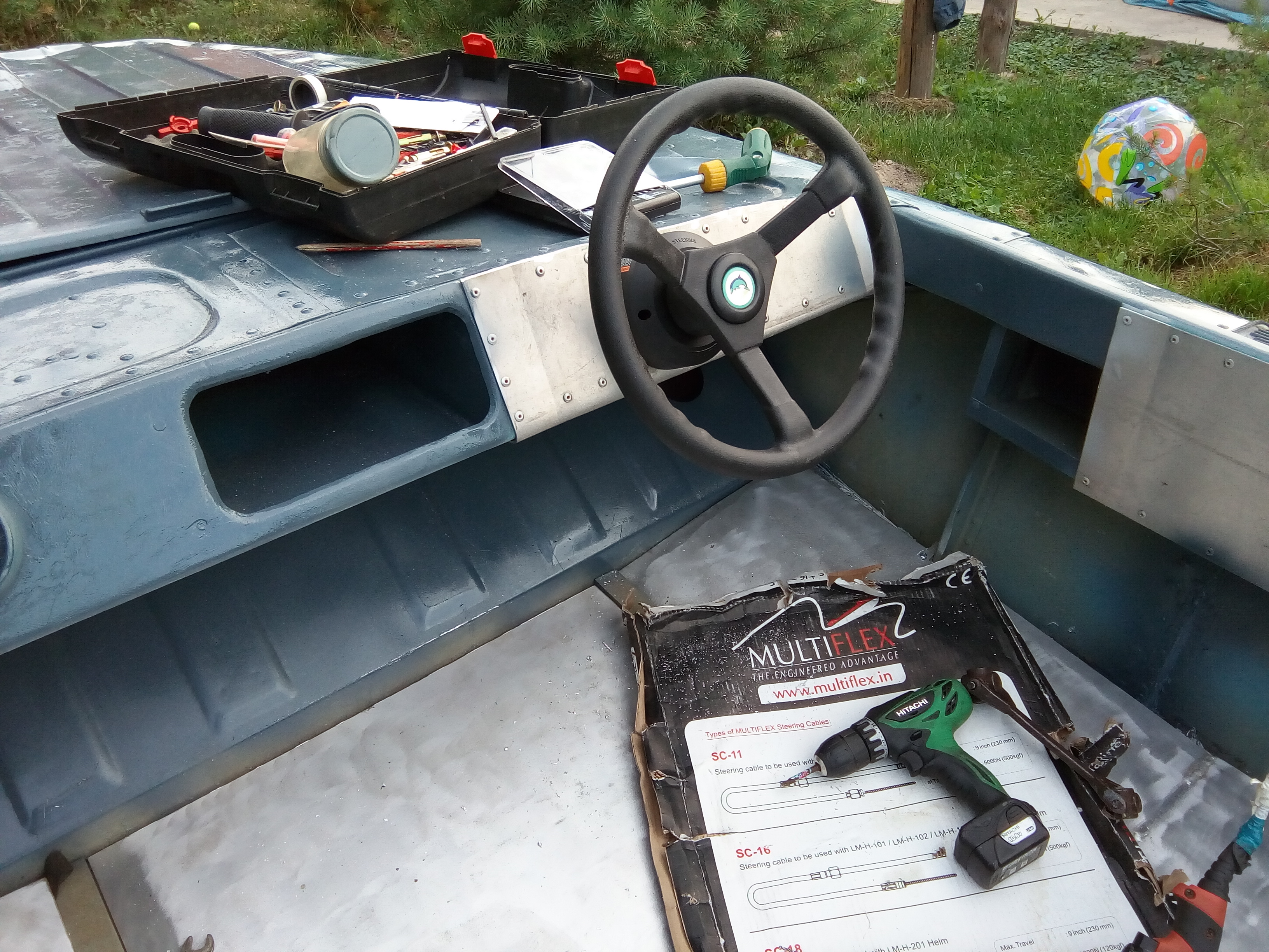

с пайолами думали что сделать.- хотелось долгоживущие .красивосмотрящиеся,не обремененые уходом . Сделал нержавейку.По весу. получились гораздо легче лам.фанеры. фиксация винт м6.

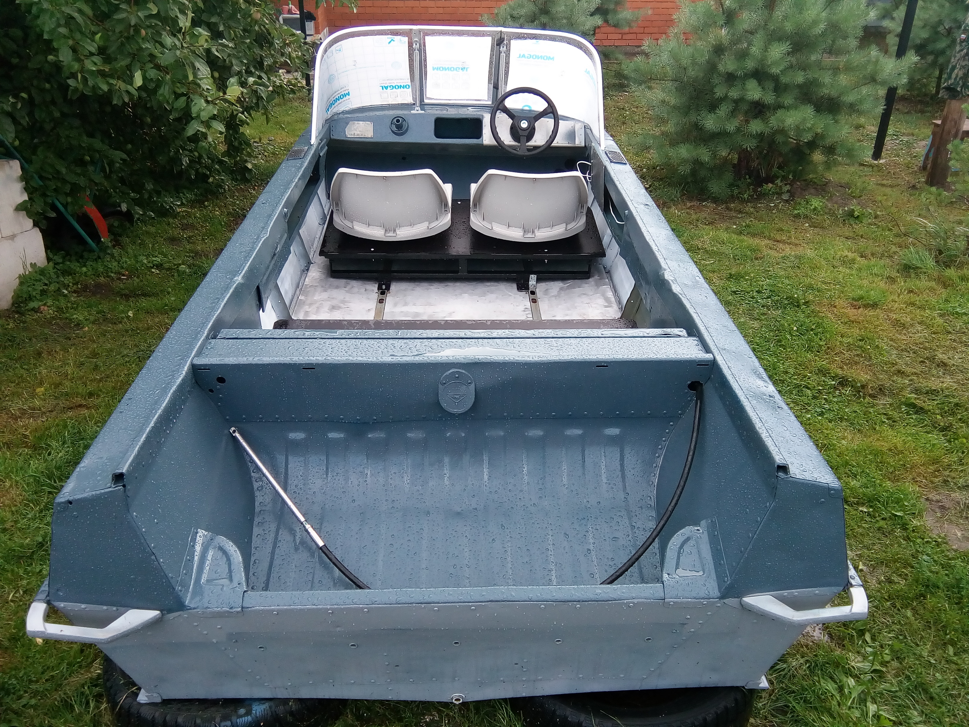

ямахин
03.05.2018
72
рязань
дмитрий
казанка5м3,автобот.

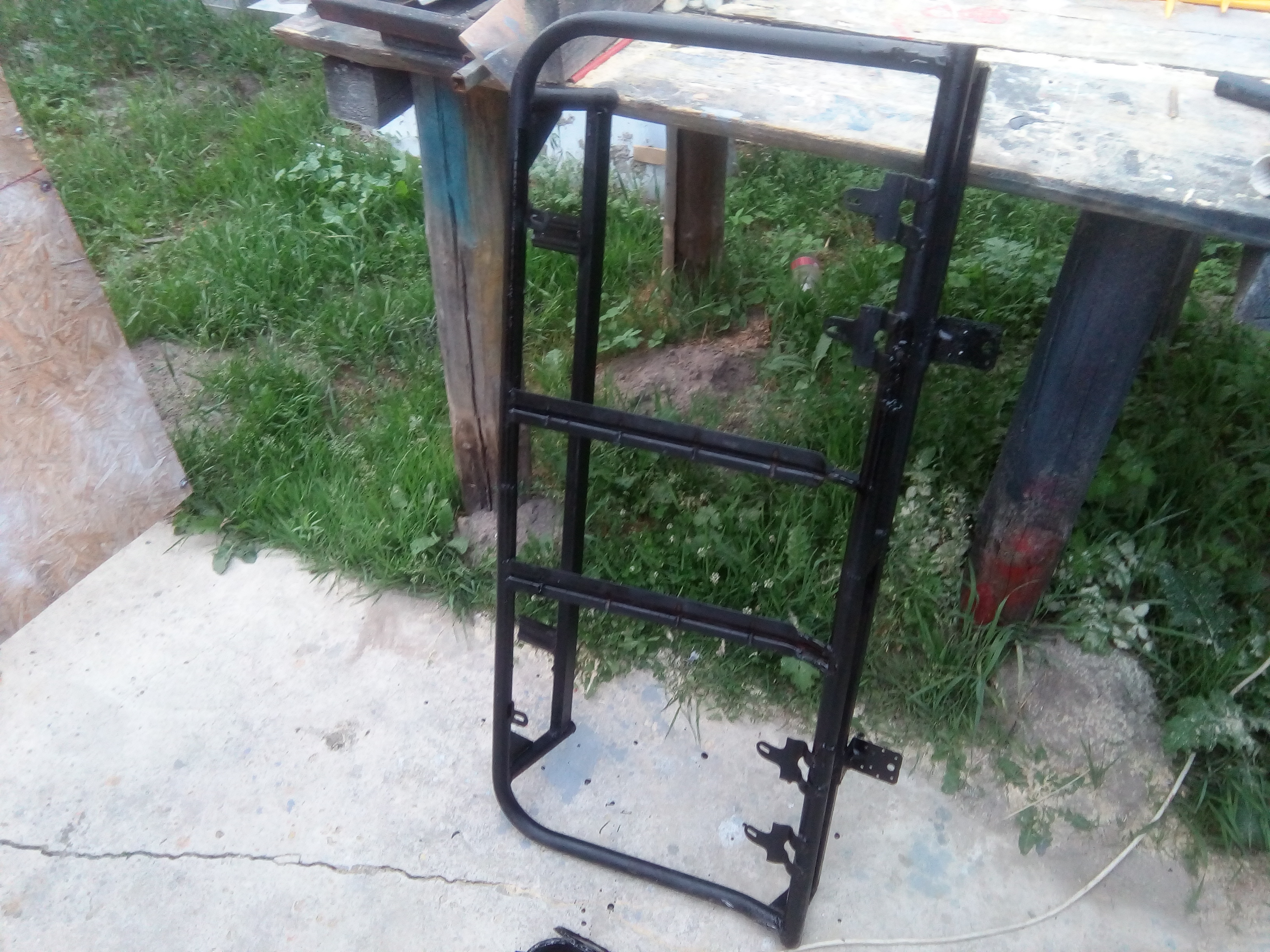

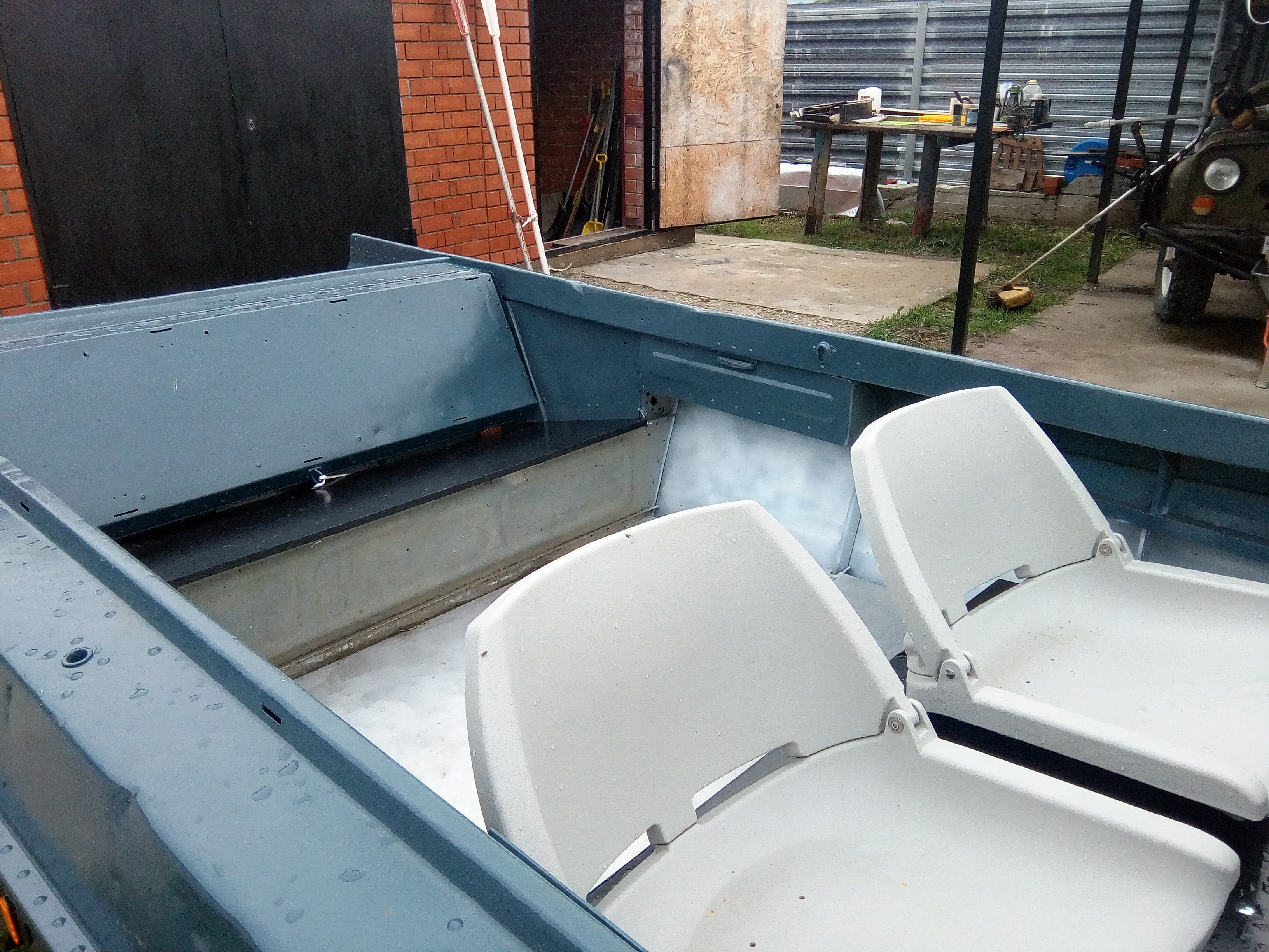

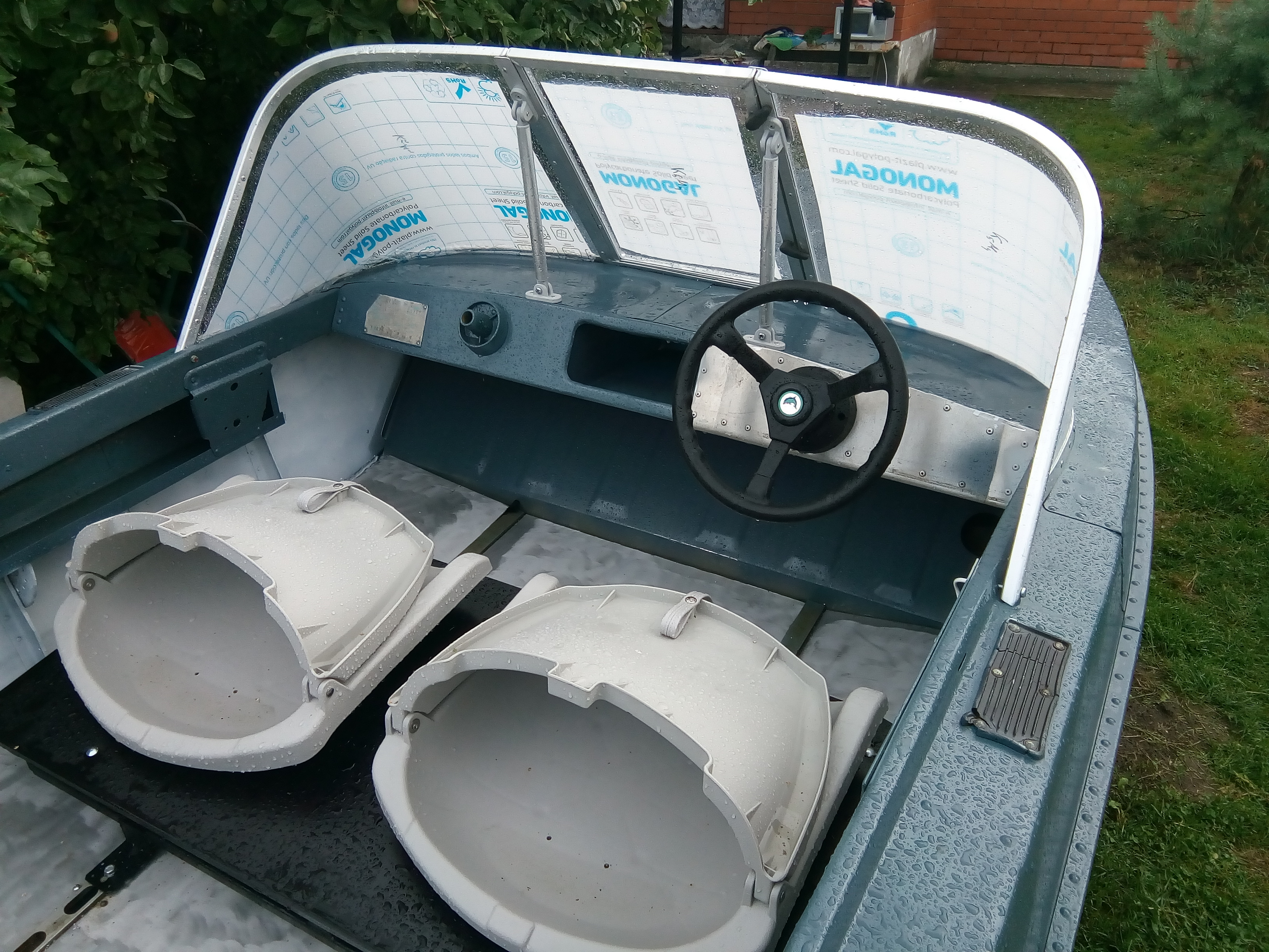

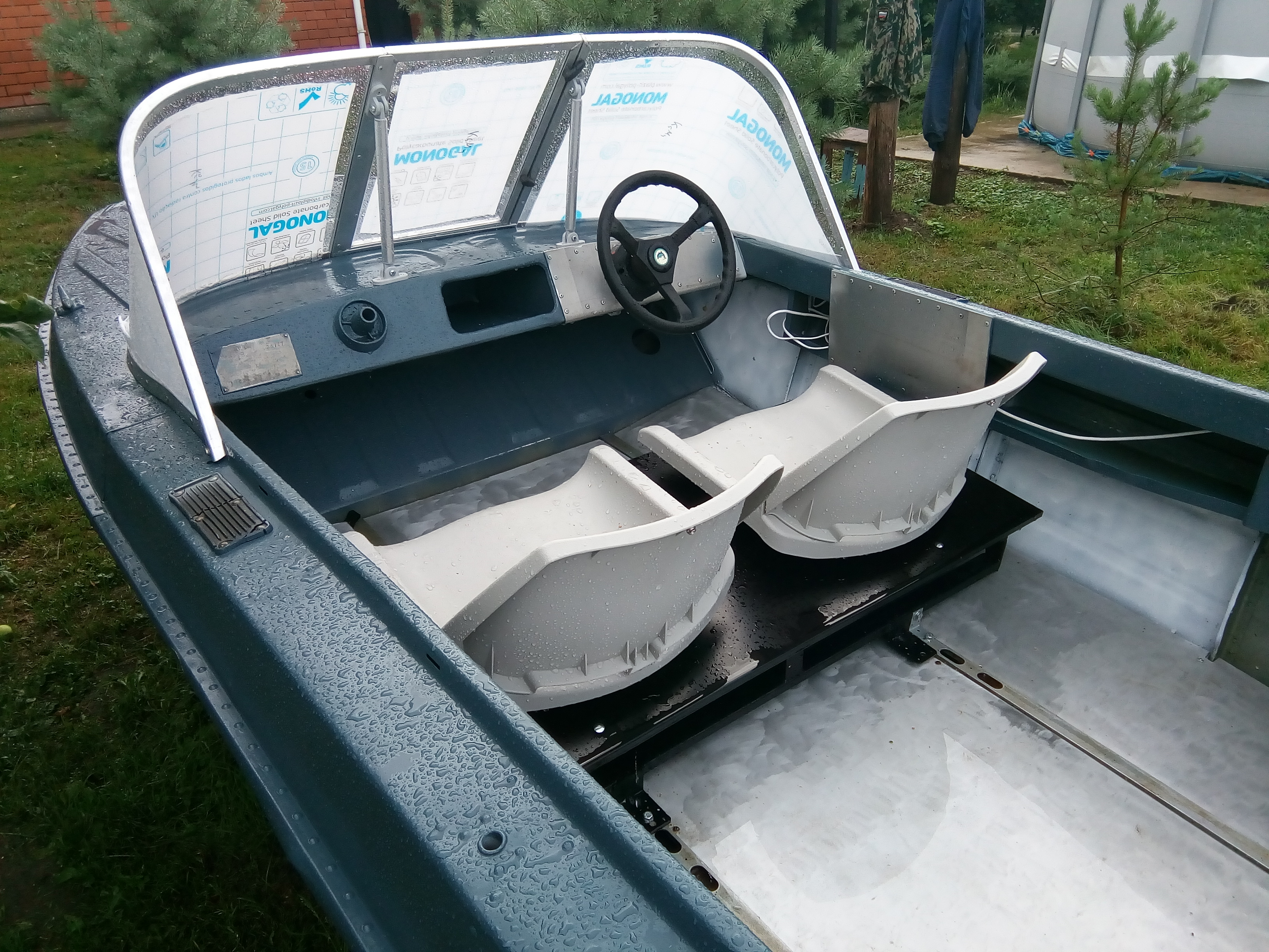

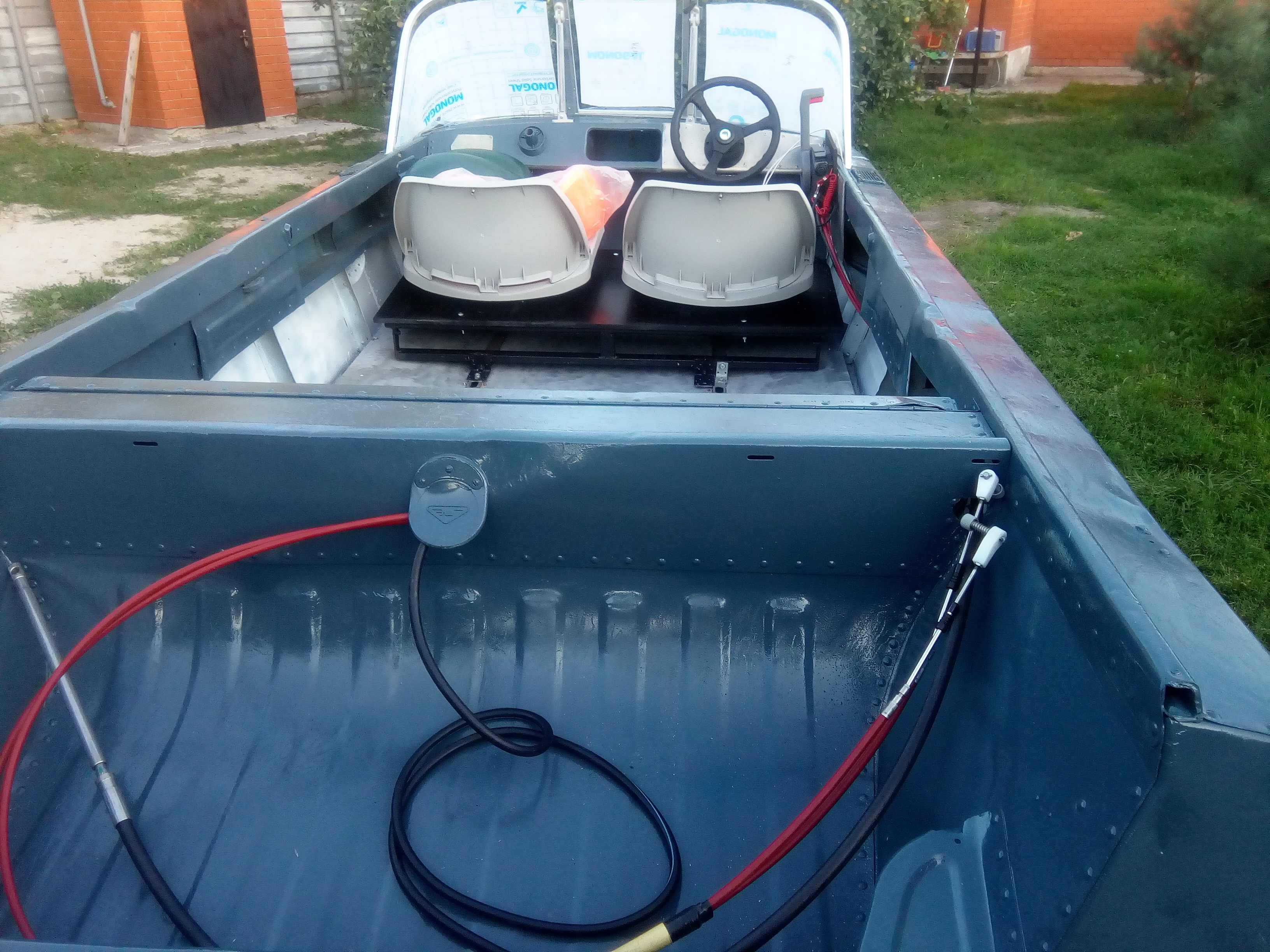

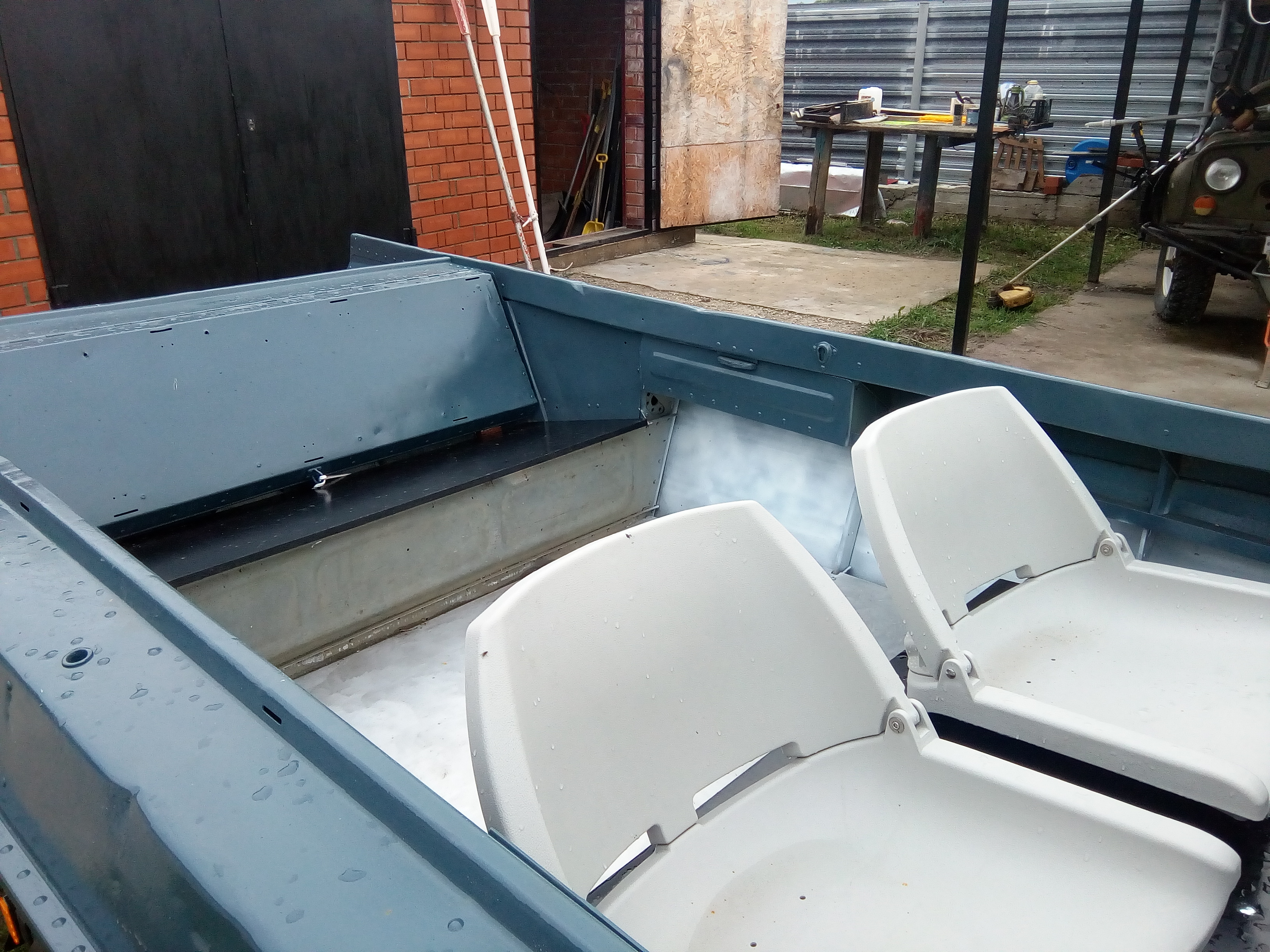

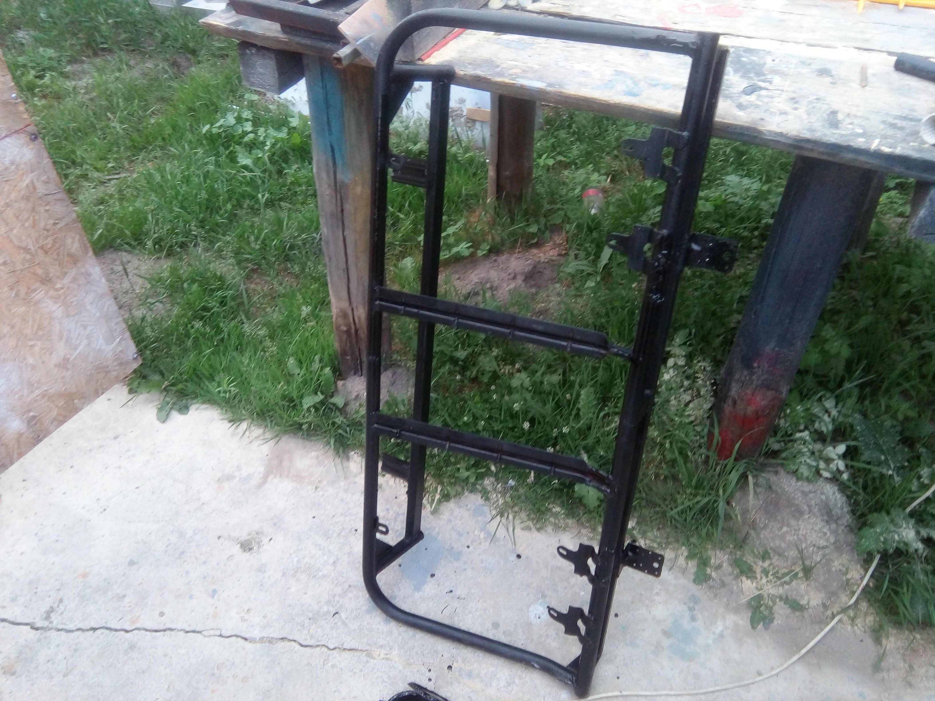

с сиденьями полная засада.родных нет. авто не хотелось из-за громозкости.Решение пришло неожиданно . взял старое задее от уазика.пришлось выпилить лишнее 21 см. и приварить новые крепления.грунтануть и покрасить всю эту конструкцию.
ямахин
03.05.2018
72
рязань
дмитрий
казанка5м3,автобот.

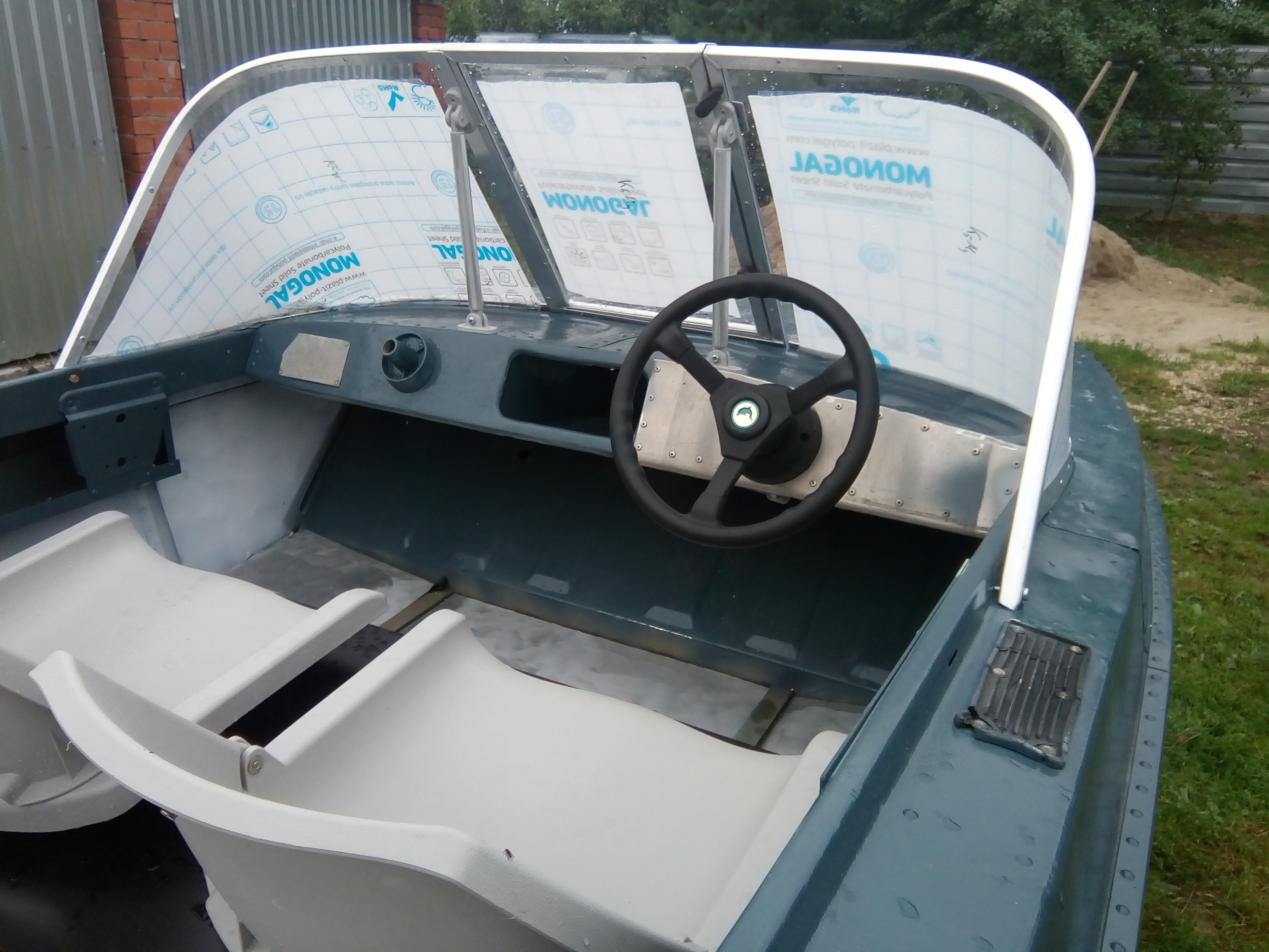

сверху лам.фанеру. и стандарт пластиковые сиденья.
ямахин
03.05.2018
72
рязань
дмитрий
казанка5м3,автобот.

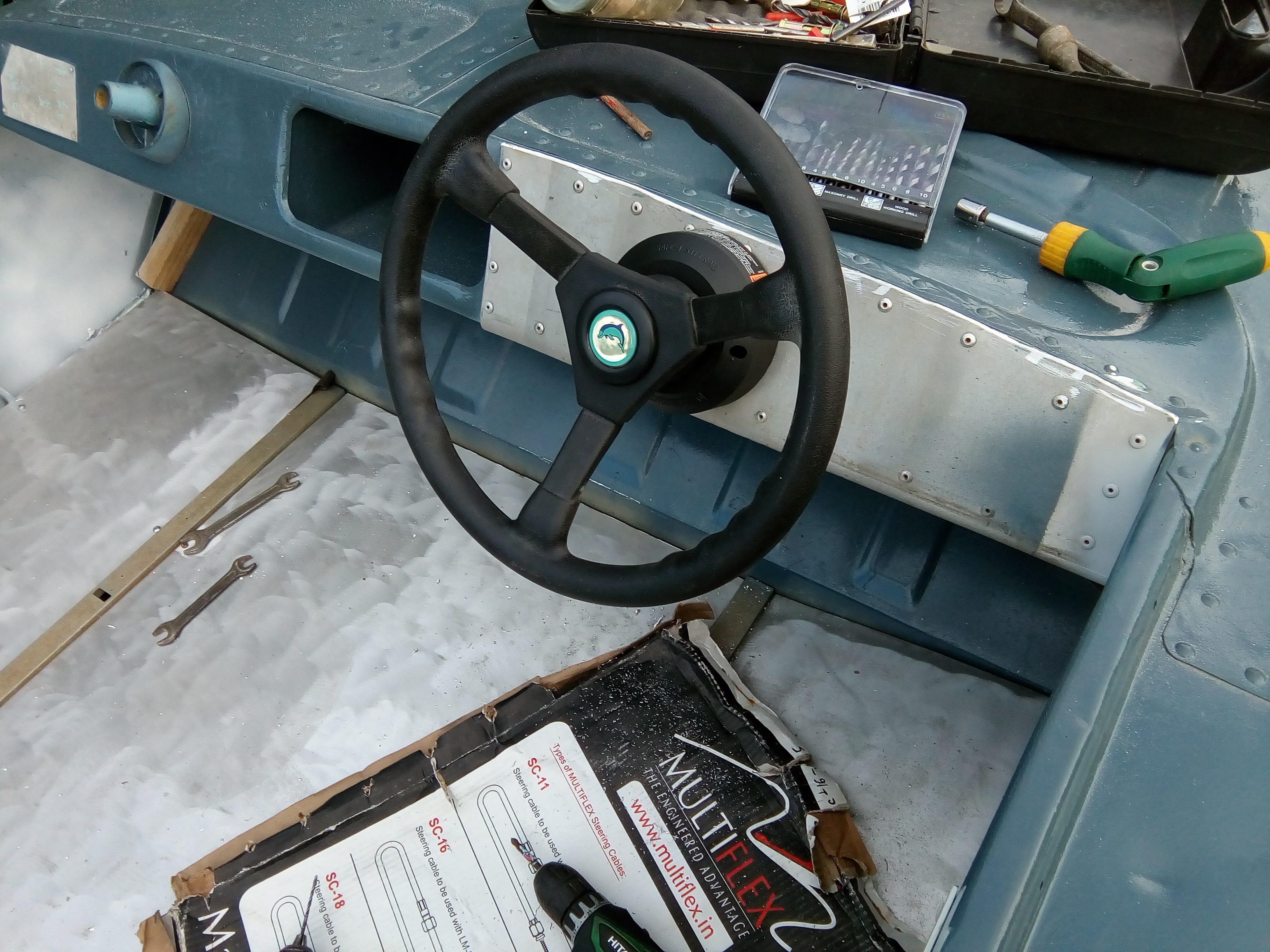

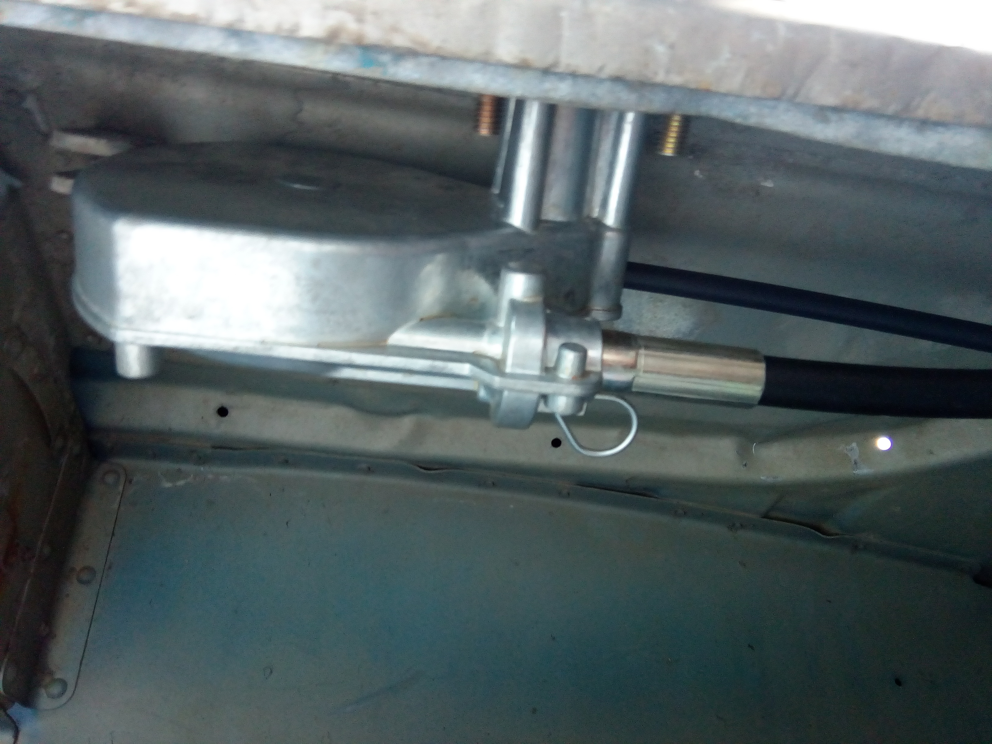

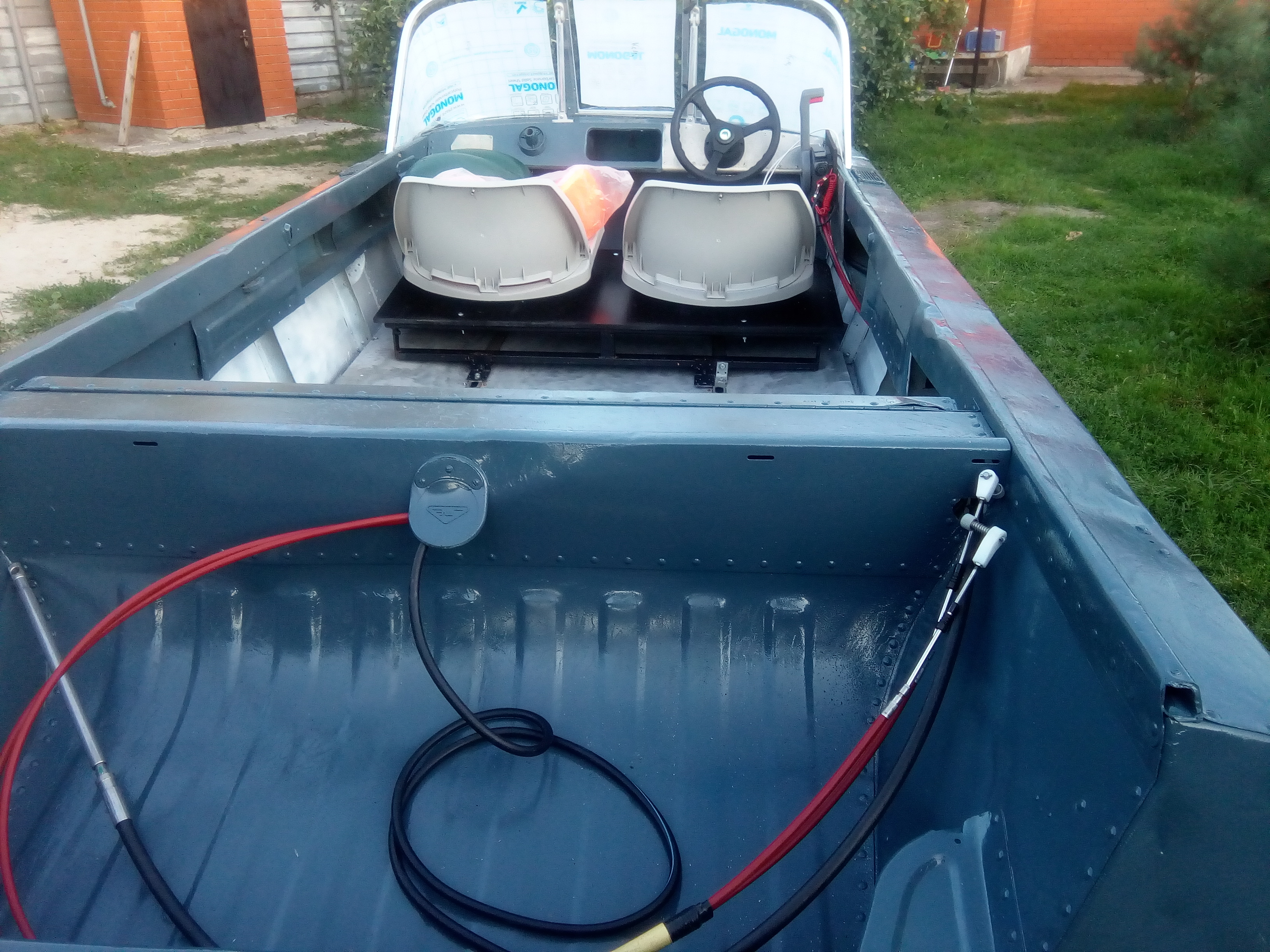

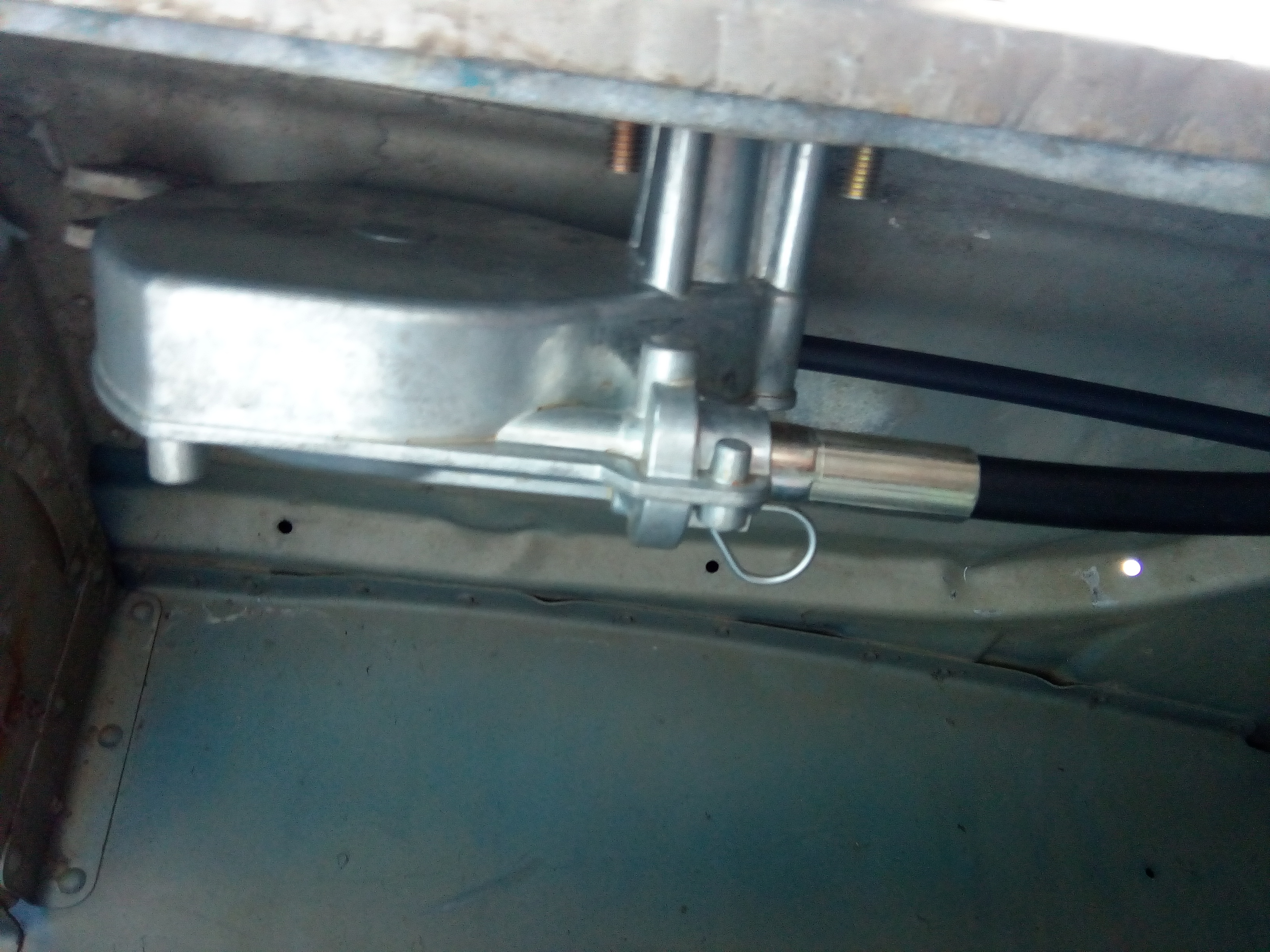

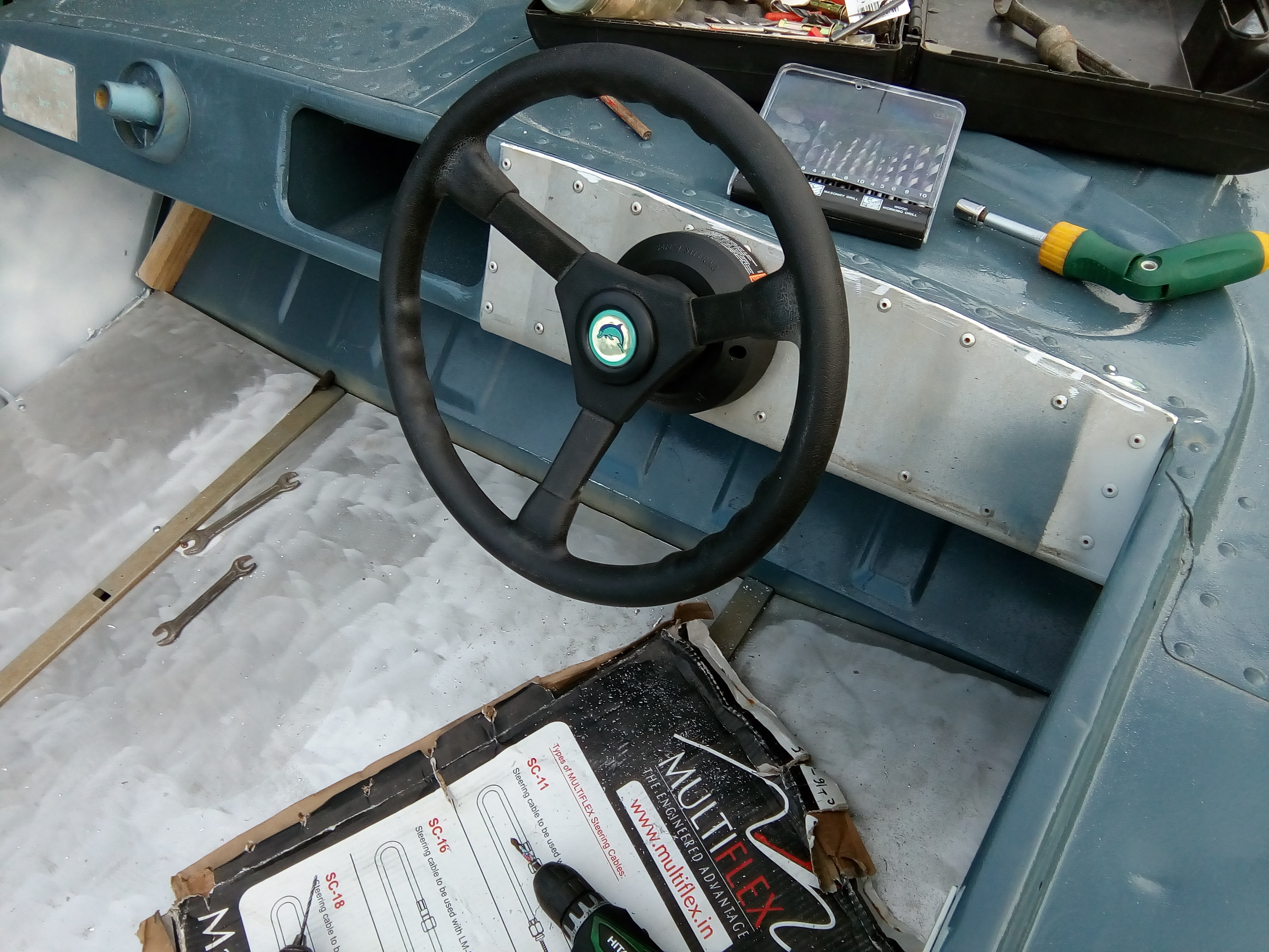

редутор америкасовский с бубликом и тросом.
ямахин
03.05.2018
72
рязань
дмитрий
казанка5м3,автобот.

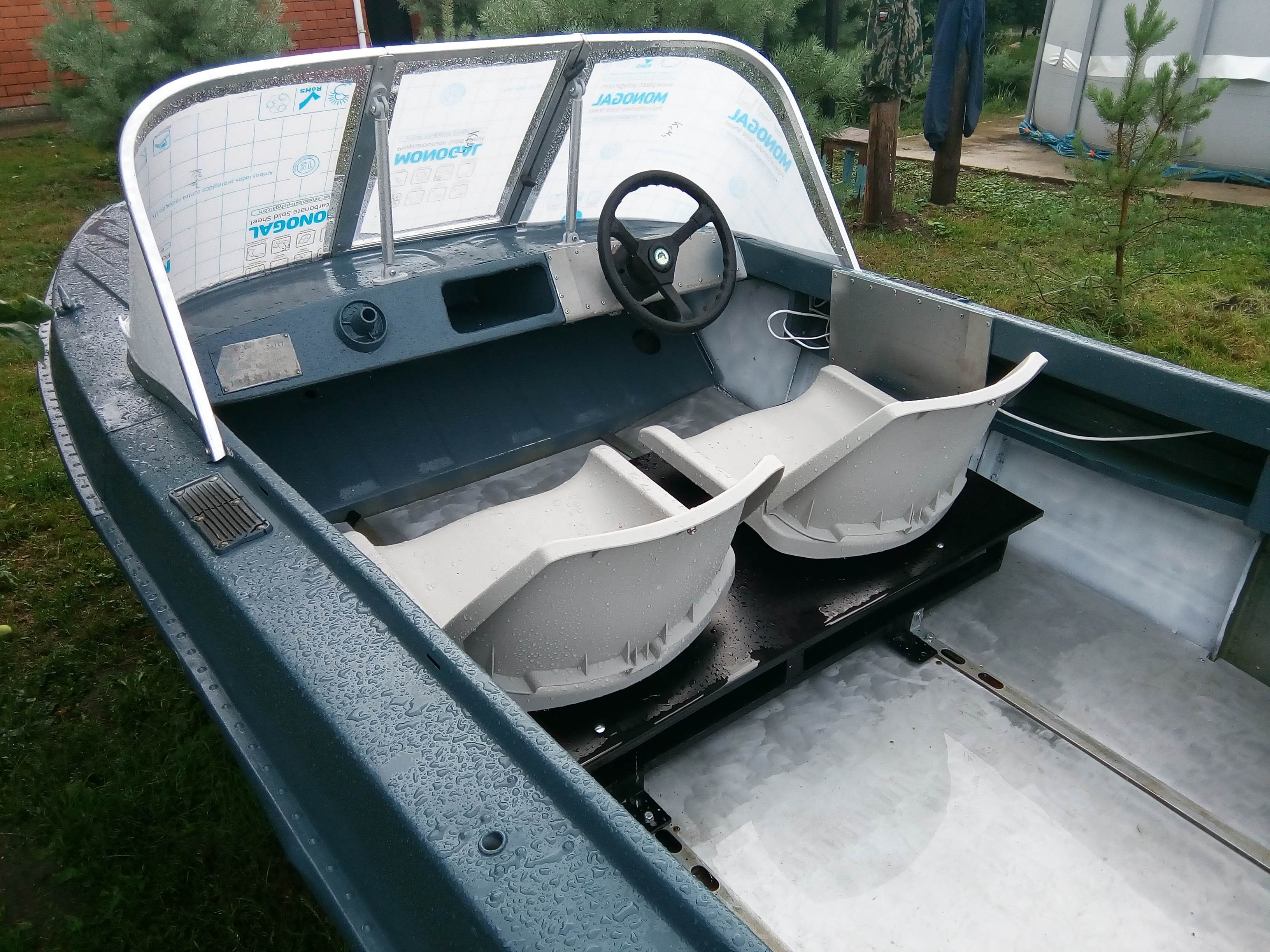

на юте седушка ламинированная фанера с петлями.

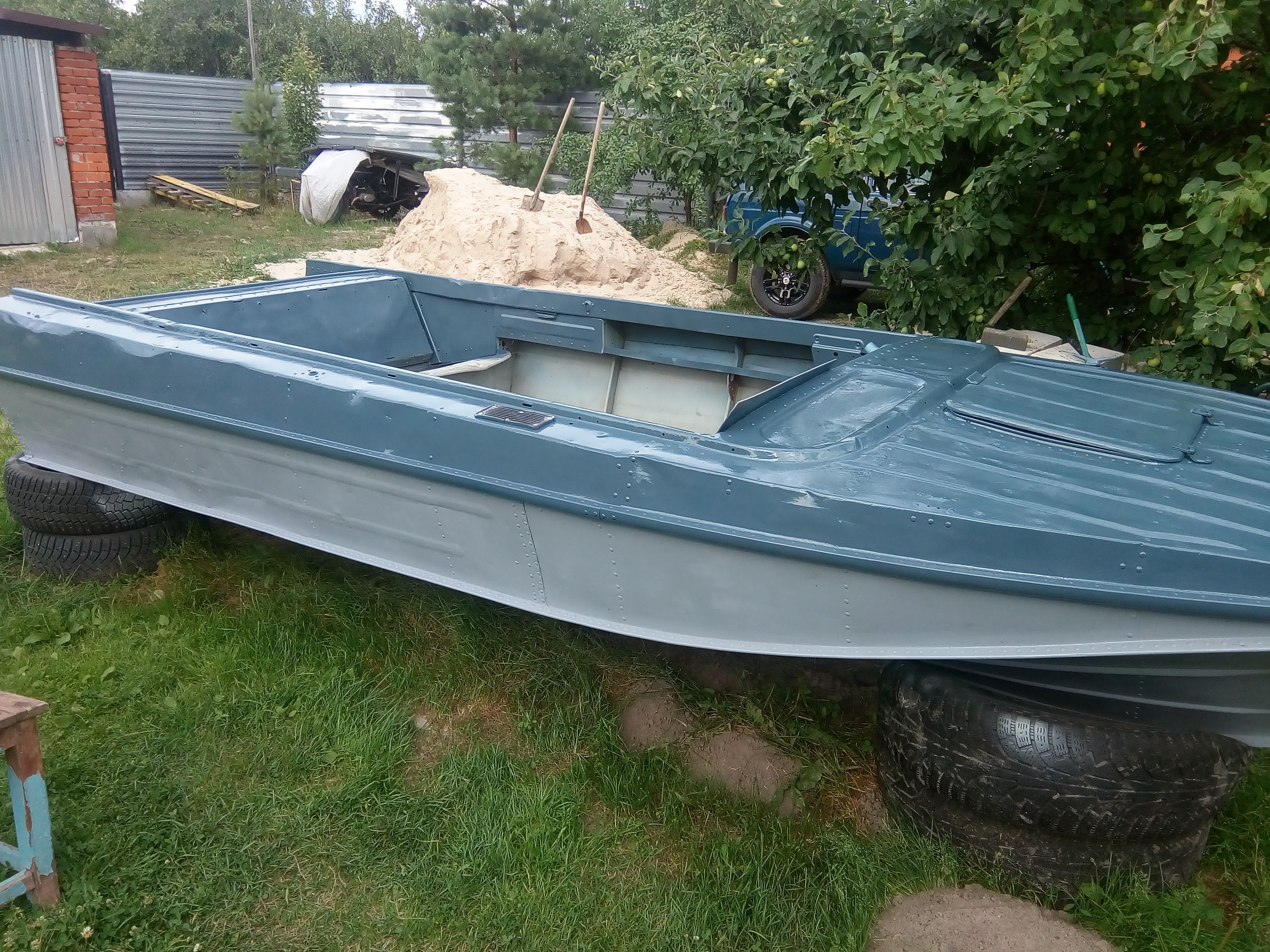

28 259
2 880
28 259
2 880

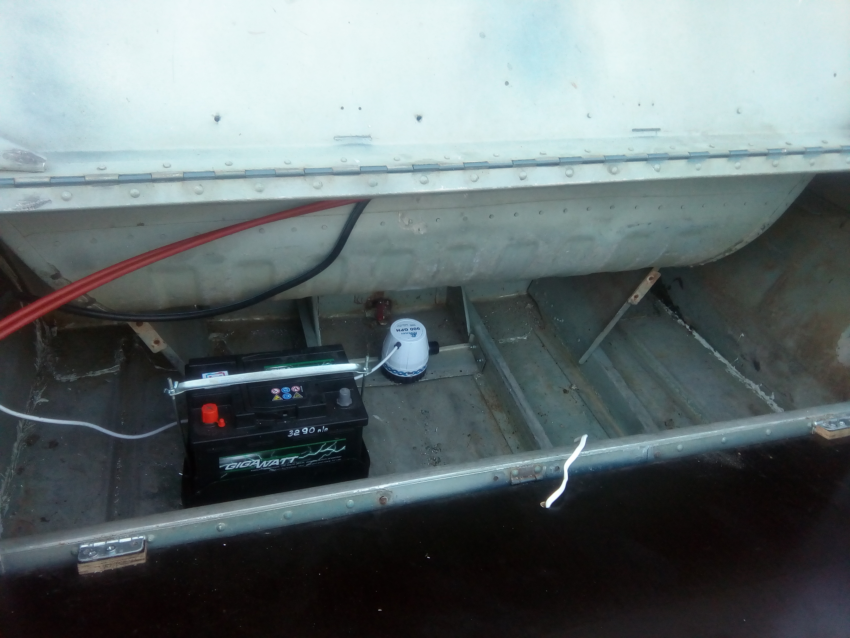

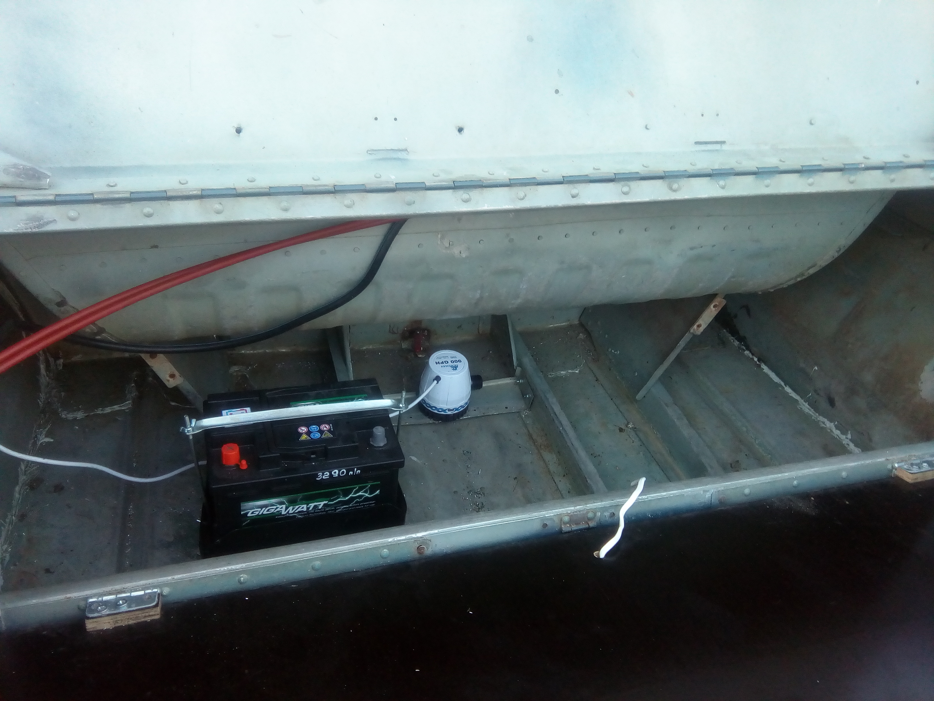

по желанию поставил помпу (52литра) и аккумулятор.

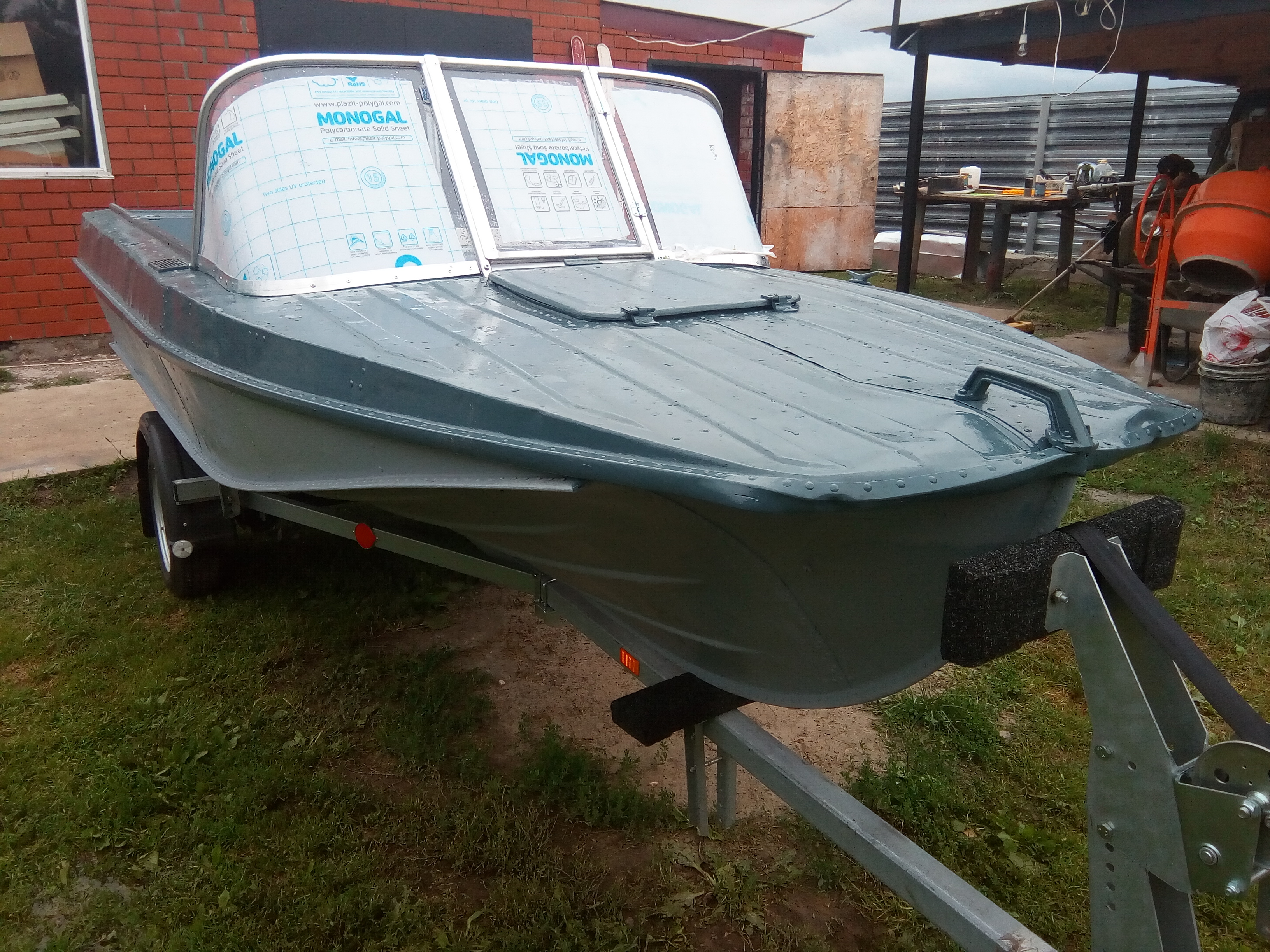

ямахин
03.05.2018
72
рязань
дмитрий
казанка5м3,автобот.

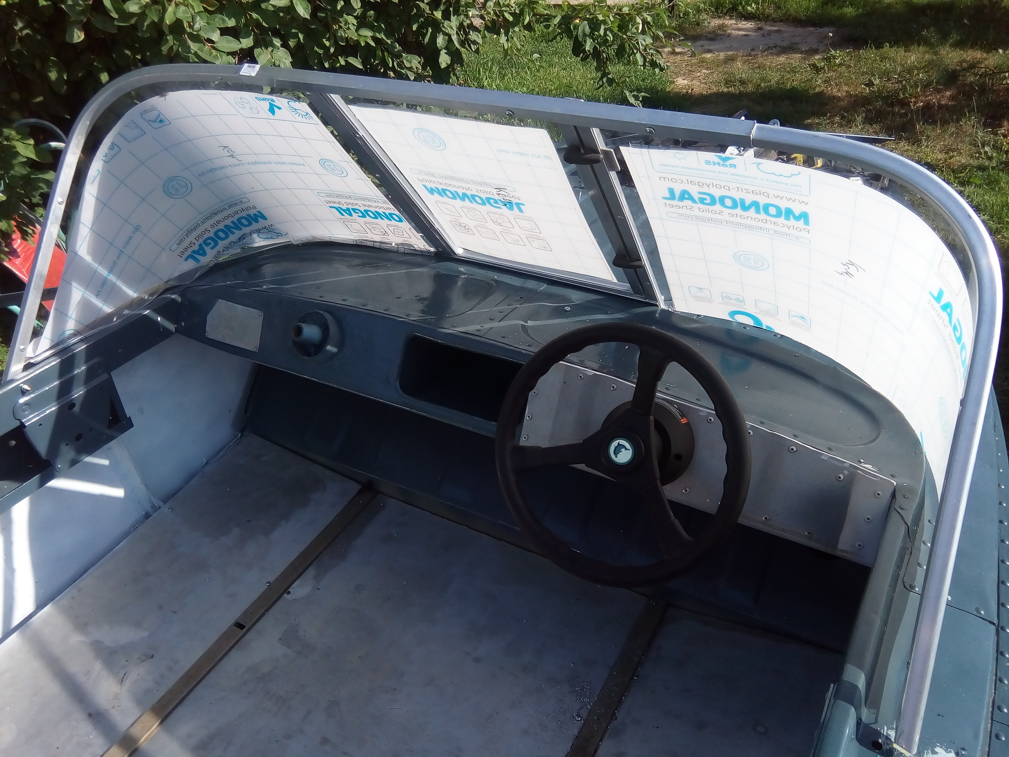

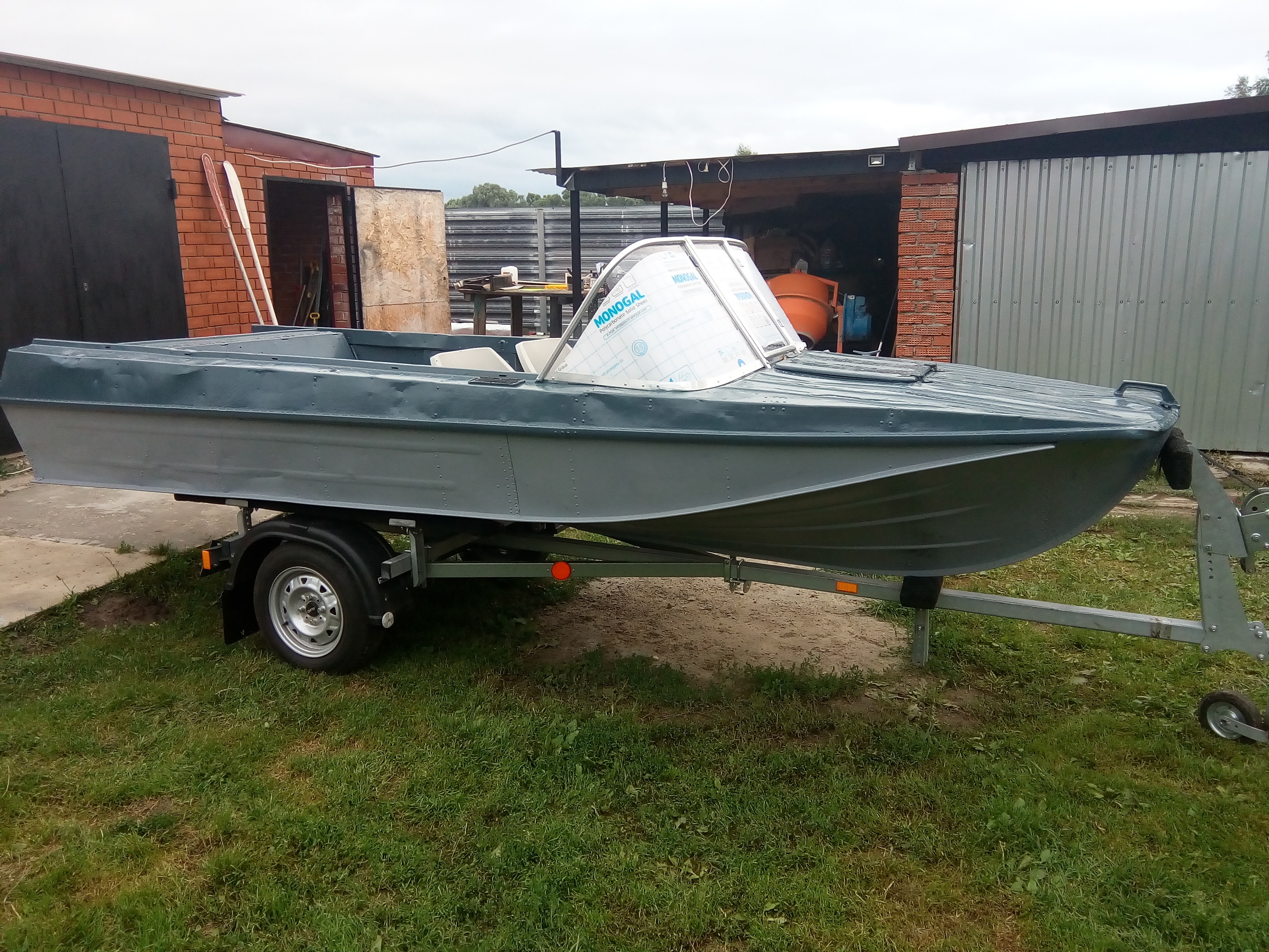

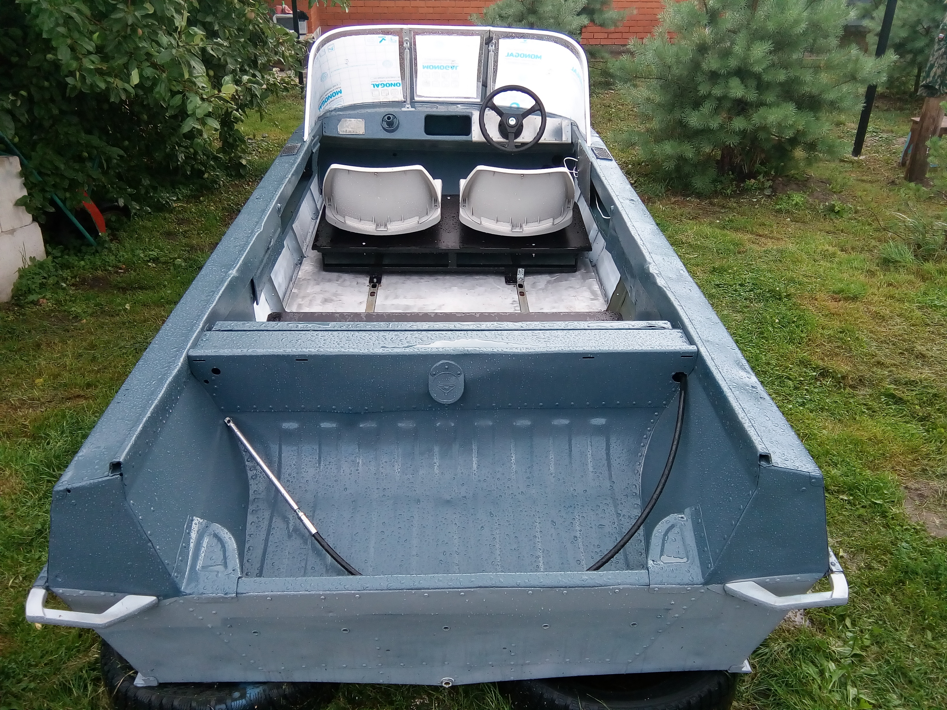

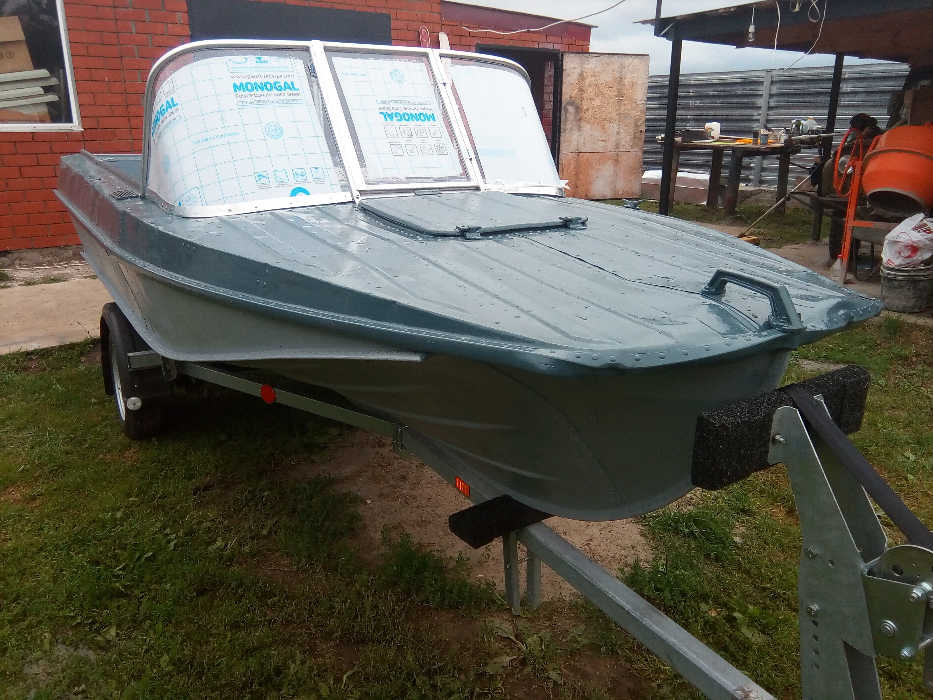

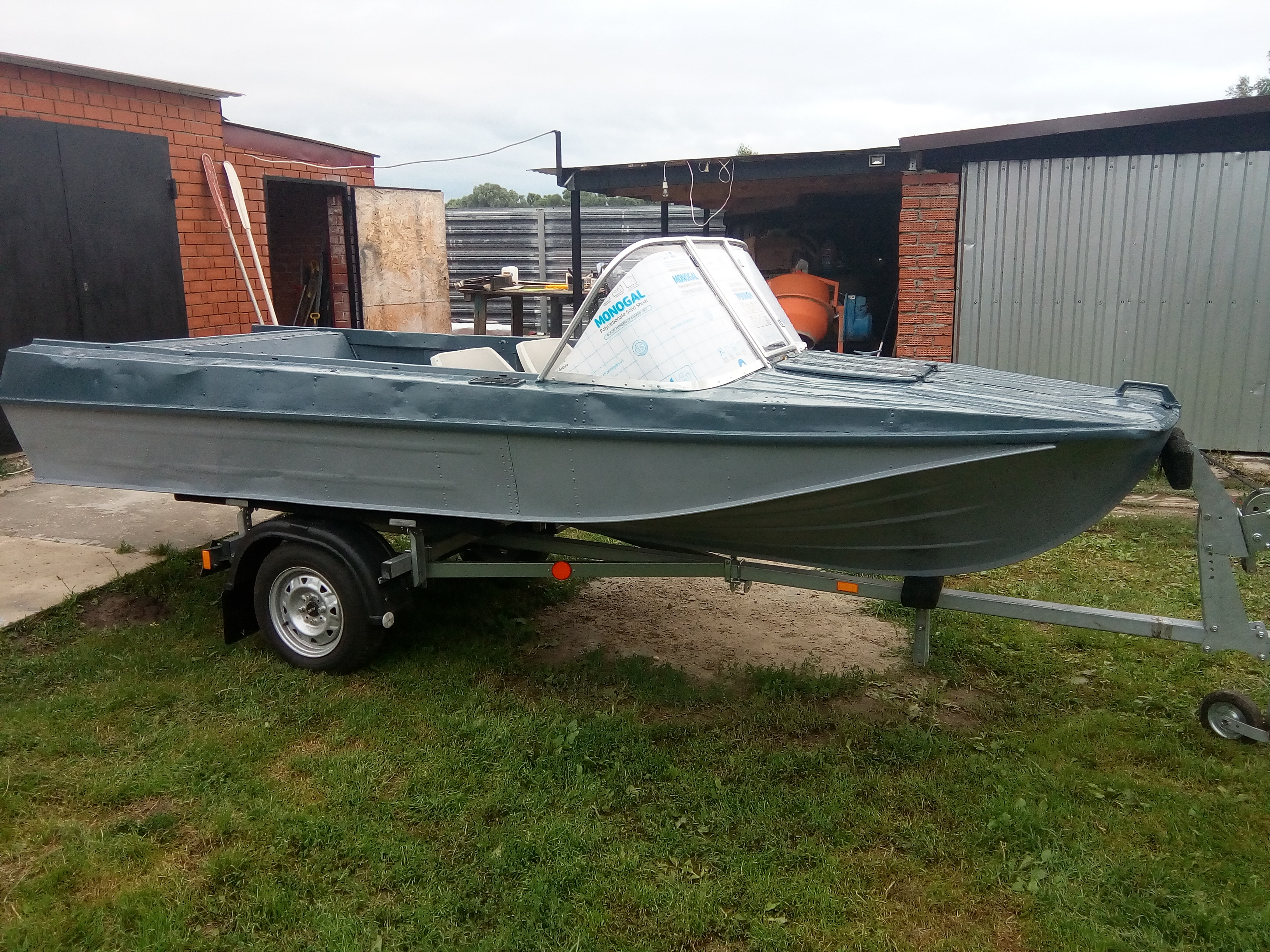

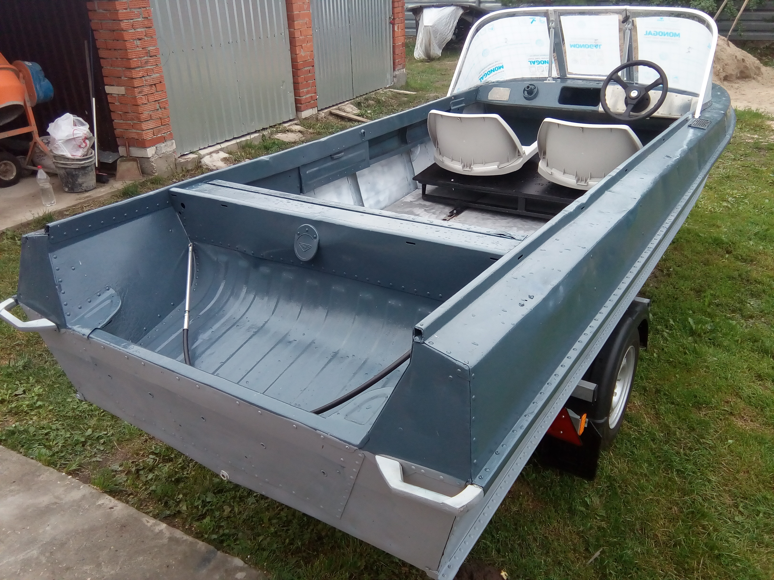

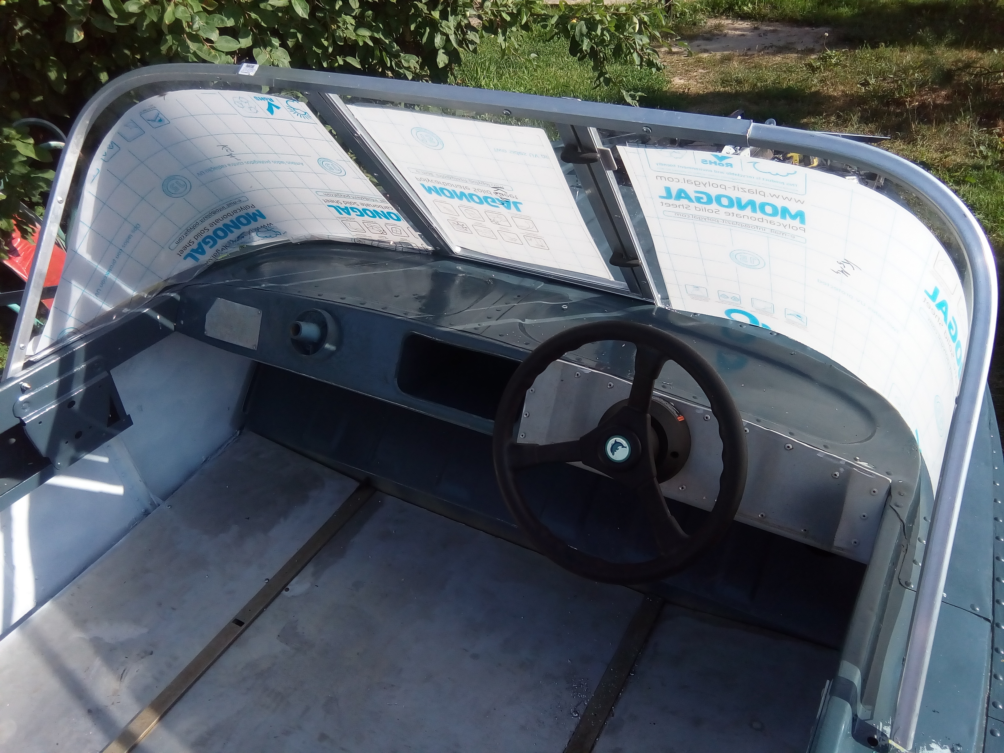

в итоге получилась такая лодочка

еще фото.
