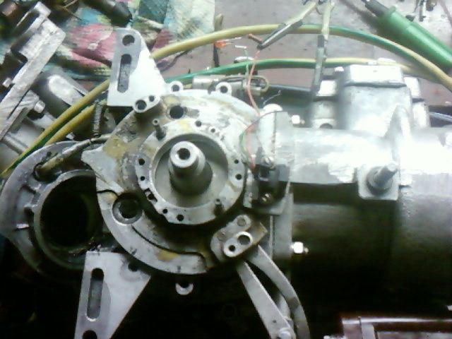

Re: Батарейное зажигание для Вихря.
igorM_ экран с трансформаторной стали, так?

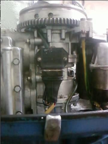

короче вот что у меня получается, сделал чуть чуть раньше, т.к бензин высокооктановый и голова подрезана.
коммутатор Фолксвагеновский (думаю не хуже будет?), бабину завтра возьму. ну и отчёт как обычно. ))

практически всё собрал, осталась зарядка. Проверил искру - МЕГА. и решил прям в мастерской на секундочку завести (помпа старая уже, так что ничё). со шприца пару кубиков плеснул, завёл - часы. никогда так клёво не работал. запуск - только кнопки коснуться. завтра приволоку бочку и конкретней посмотрю что к чему. но пока результатом очень доволен. тогда и фотки и видео в контакте скину.
Ещё раз большое спасибо за консультации.

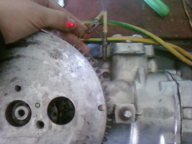

хуй в сумку.... короче, рассказываю.
сегодня завёл, всё отлично работало. запуск великолепный, работа мягкая, устойчивая на самых минимальных оборотах (хоть дорожку тягай). вообщем радости не было предела.
НО, прогрев до рабочей температуры, и после 7-8 заводок началась херня. стал чмыхать, при запуске назад бить. посмотрел стробом, искра где то там, только не там где надо. снял мах, магниты никакие. взял другой ДХ, он тоже срабатывает не там где надо(на середине магнита).... короче электростартером маховику "башню сносит", магниты перемагничивает и получается хрень. такие дела.
пока что сделал откат на мв-1 и нашёл нормальный маховик, магниты кувалду держат, но без венца(следовательно стартером никогда не заводился, отсюда и магниты хорошие)....
завожу шнуром, но заводиться идеально и гор и холодный... .
пришёл к выводу, что и для электронного зажигания надо искать хороший маховик с венцом. и стартер ставить импортный на подшипниках с редуктором. он будет потреблять меньший ток и соотв меньше влиять на маховик.

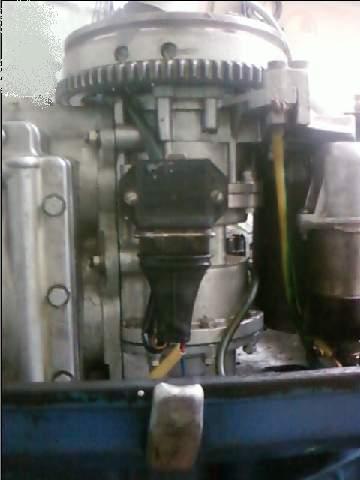

а так вот, всё красиво и компактно
Респект! Зачётно :cool: !! :D

спасибо за оценки.
LUZER, в принципе не переживай, если работает, то должно и дальше работать. я так думаю. работают же годами МБ-2, схема Дмитрия и пр. а в них момент искрообразования по такому же принципу устроен (правда не вникал, поправте если что)..
просто маховику этому в своё время очень нехило досталось. "товарищ" мотор подцепил и поехал....с включённым стартером, с пол часа так и проработал, видно на фото какой венец побитый, я его переворачивал потом, чтоб заводить. вот они и размагнитились видимо тогда.

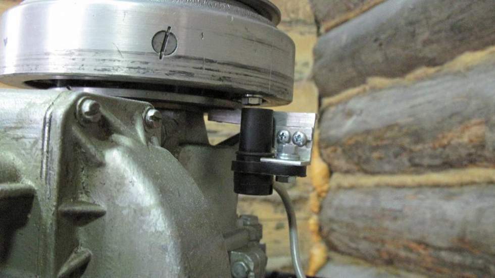

Я в зажигании использовал униполярные датчики серии SS400 фирмы Honeywell, датчик припаявал к плате и помещал в экран из набора трансформаторных пластин, так чтобы оставалось небольшое окошко напротив чувствительного элемента датчика, внутреннее пространство заливал эпоксидкой... Короче, я думаю может быть все дело в датчике, ведь слышал у многих работает уже не первый год, и многие наверное используют электростартер...А, для меня электростартер один из главных критериев при выборе мотора...
