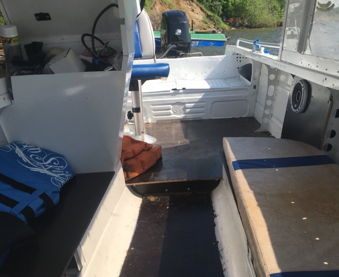

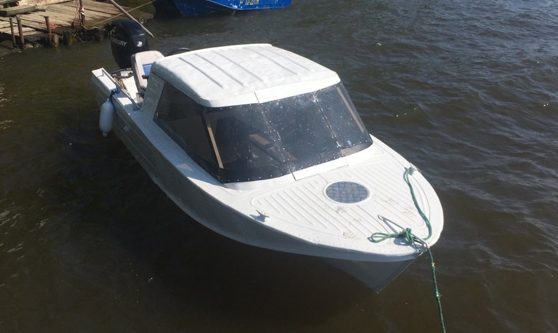

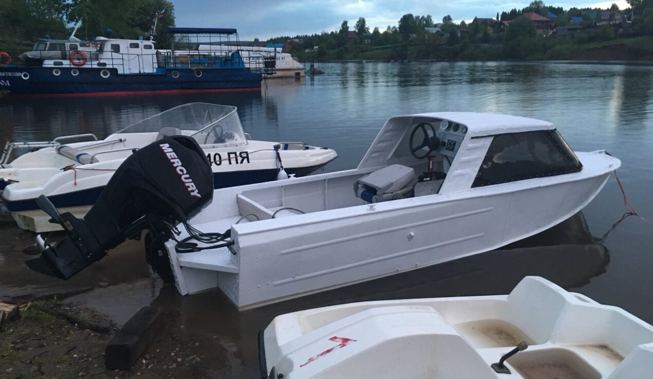

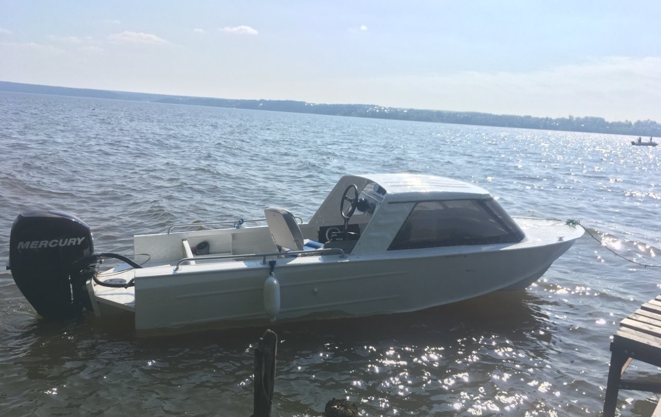

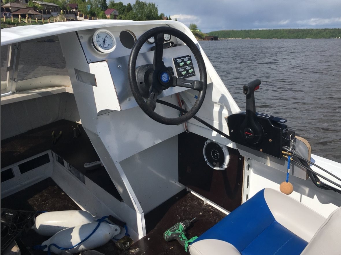

2 113
Вот пример на Казанке 2, имхо не плохо получилось
З.Ы. Мопед не мой, фото с тырнета стырнетил :)

Да, действительно сделано хорошо. Мне показалось, что Фишлайн пошире Амуоа будет.

Да, действительно сделано хорошо. Мне показалось, что Фишлайн пошире Амура будет.
2 113
Форум починился, загрузил фото.
