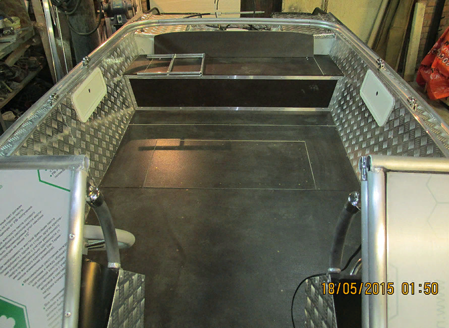

Но это другой уровень финансовых вложений. Начиная от стоимости самой лодки до стоимости её эксплуатаци
Позволю заметить,что и из корпуса Амура сделать что то приличное с транцем под мотор,плюс всё остальное выйдет примерно тоже самое по деньгам,что купить ВОЛЖАНКУ!Так Волжанка будет НОВОЙ лодкой!Без геморроя с ремонтом корпуса.Хочешь сменить лодку, бери калькулятор и садись считай!

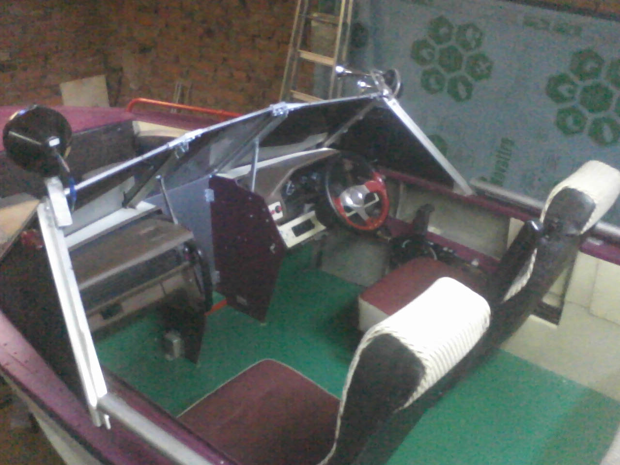

Так может тогда надо поработать над своим прогрессом и сделать его более комфортным ? Мой товарищ пользует такую компоновку прогресса .0-02-04-cf10deaaeebceeec0e7c930e3514446a5454e2100c17cfb8388d9d175e326700_full.jpg
Я сделал несколько иначе. Правда фотка старая.

Тоже сделано с душой. Но на мой взгляд выходит тяжеловато. По технической характеристике вес корпуса Амур без двигателя, колонки, теплообменников и пр. составляет 250 кг. Что сопоставимо с весом корпуса Прогресса - 180 кг. Почему я к Амуру и стал приглядываться. Кстати, свой прогресс я купил и переделал в 2011 году, а года три назад провел "реконструкцию", то есть выкинул всё, что можно для снижения веса. Ну и перекрасил.

Комфортно выглядит!:good:На счёт веса спорить не буду.Хотя бортовые панели равные по размеру из рифлёнки немного легче чем из четырёх миллиметровой фанеры.Сейчас на своей лодке менял,специально взвешивал.Ну а каркас из уголков за ради прочности вклёпан и сварен был.:dedok
